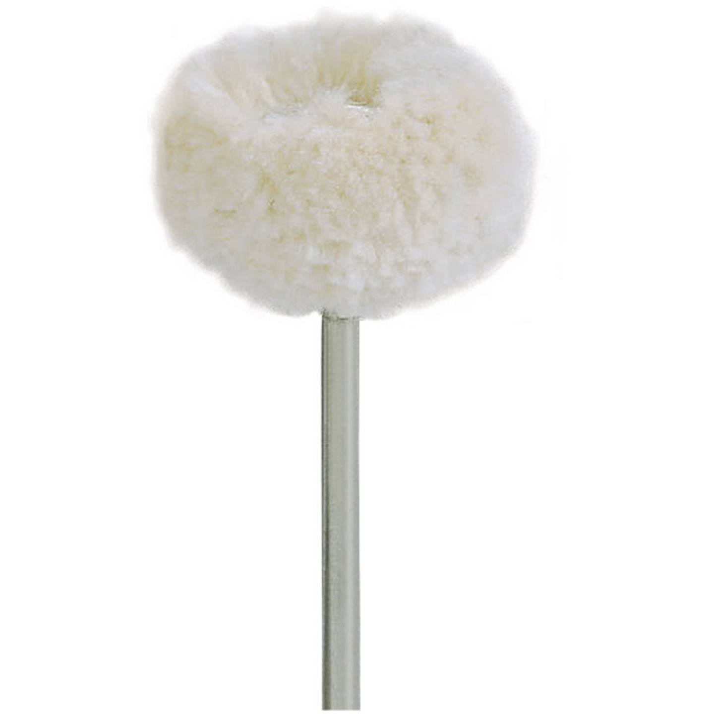

Ik heb geen Dremel maar zo’n ding van Ferm, toerental is veel te hoog. Maar ik vond dit wel een fijn tooltje, dacht artikel nr 28297.

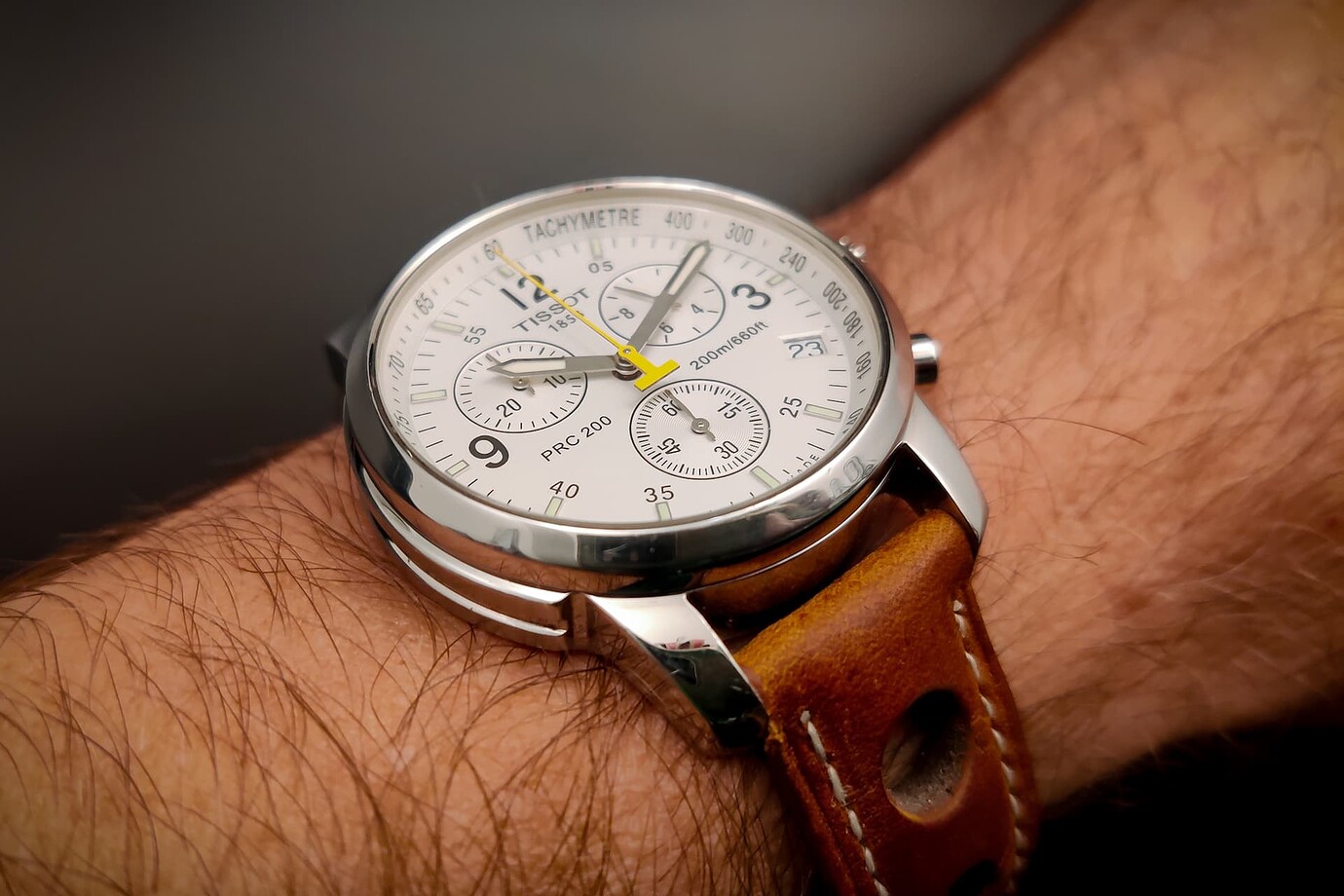

Is een soort borsteltje die zich best aardig naar de oppervlaktes vormt, zonder hard genoeg te zijn om het oppervlak echt weg te slijpen. Nu heb ik amper ervaring maar ik vond het handig om kroontjes en pushers ff snel mee op te halen, en bijvoorbeeld de lugs van deze Tissot, die aan alle kanten bol zijn:
