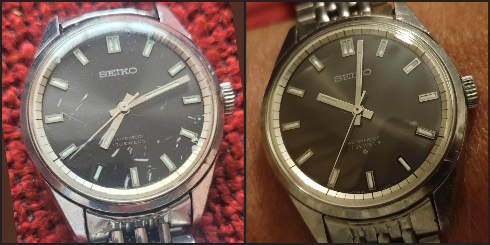

Seiko 66-7100 uit feb '70. De veer was gebroken, vervangen. En het plexiglas gepolijst.

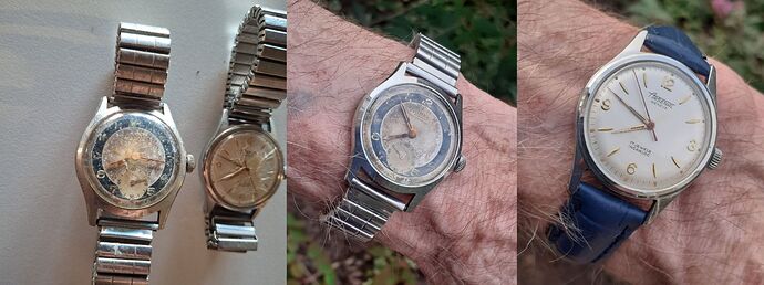

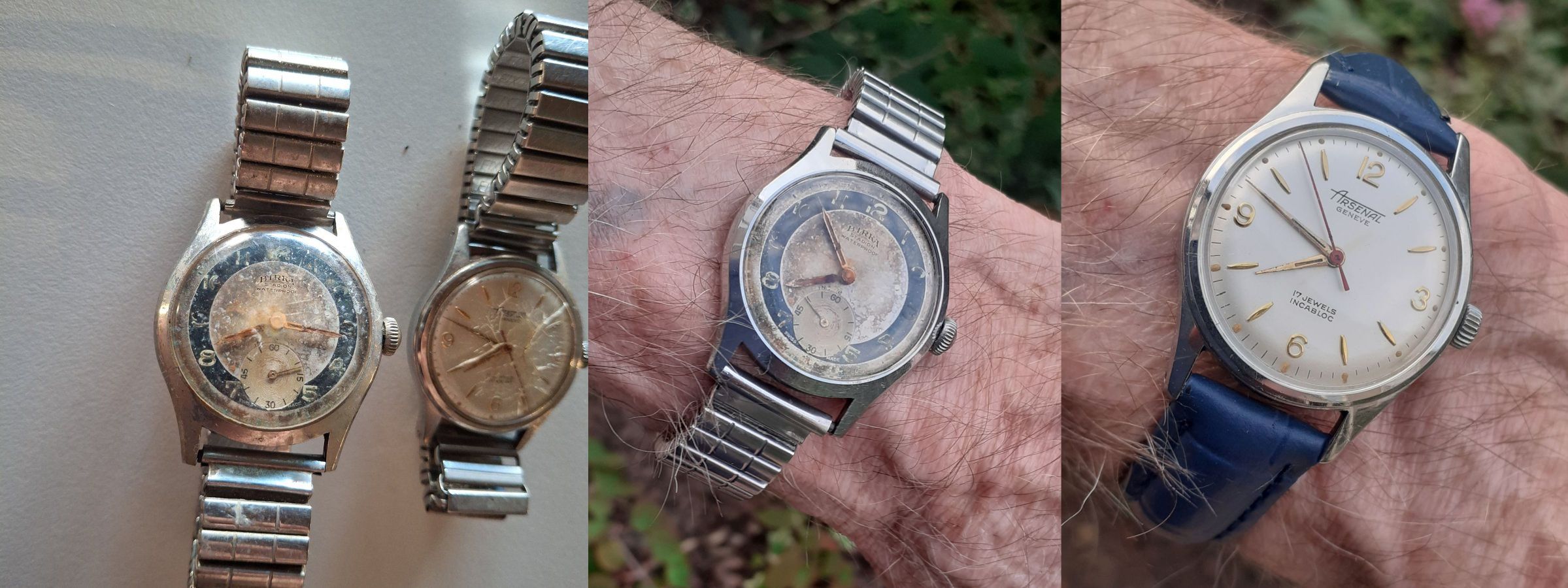

Vandaag een lot van twee horloges uitgepakt en beide onderhanden genomen, zoals je kunt zien is de plaat van de Birka zodanig verouderd dat aan de plaat niets meer is te doen, ik heb het originele glas gepolijst en de kast en flexband in de ultrasoon gehad en over de polijstborstels gehaald.
Ik ben tegenwoordig van mening veranderd en laat zoveel mogelijk de platen zoals ze zijn, het contrast tussen de mooie glimmende rvs kast en de plaat moet het dan weer aantrekkelijk maken.
Mogelijk dat ik er een mooi blauw suède bandje aanzet, dat lijkt me nog mooier dan deze flexband.
Het horloge loopt, heeft wel een service nodig.
Cal. Felsa 390
De Arsenal, daar kwam een prachtige plaat tevoorschijn, ik heb er een nieuw glas opgezet, dat lager is gemaakt, de kast ook gereinigd en over de polijstborstels gehaald, de veer moet nog vernieuwd worden, maar dat komt later.
Zeer mooi en knap gedaan :ok_hand:
Daar ben ik helemaal mee eens, supergoed werk geleverd Derkie, heel mooi geworden en ook een leuk verslag om te lezen. :ok_hand:

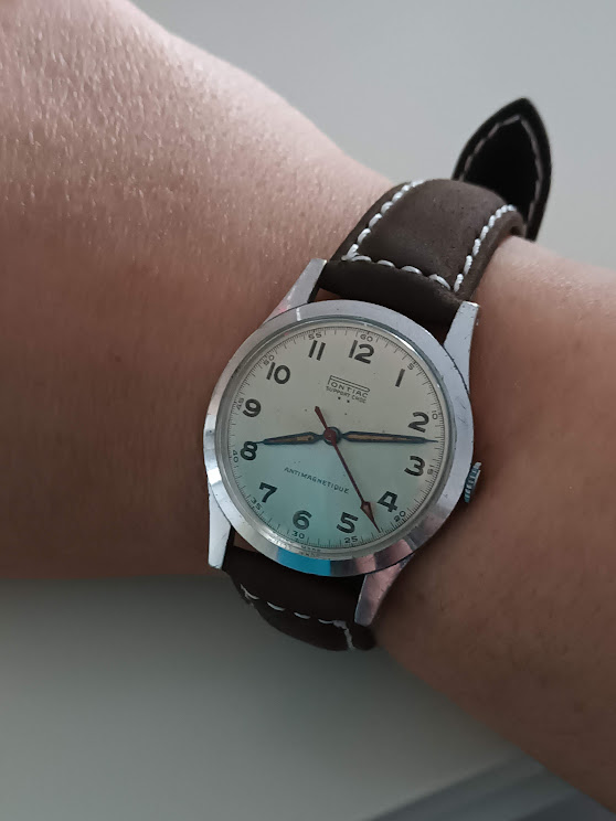

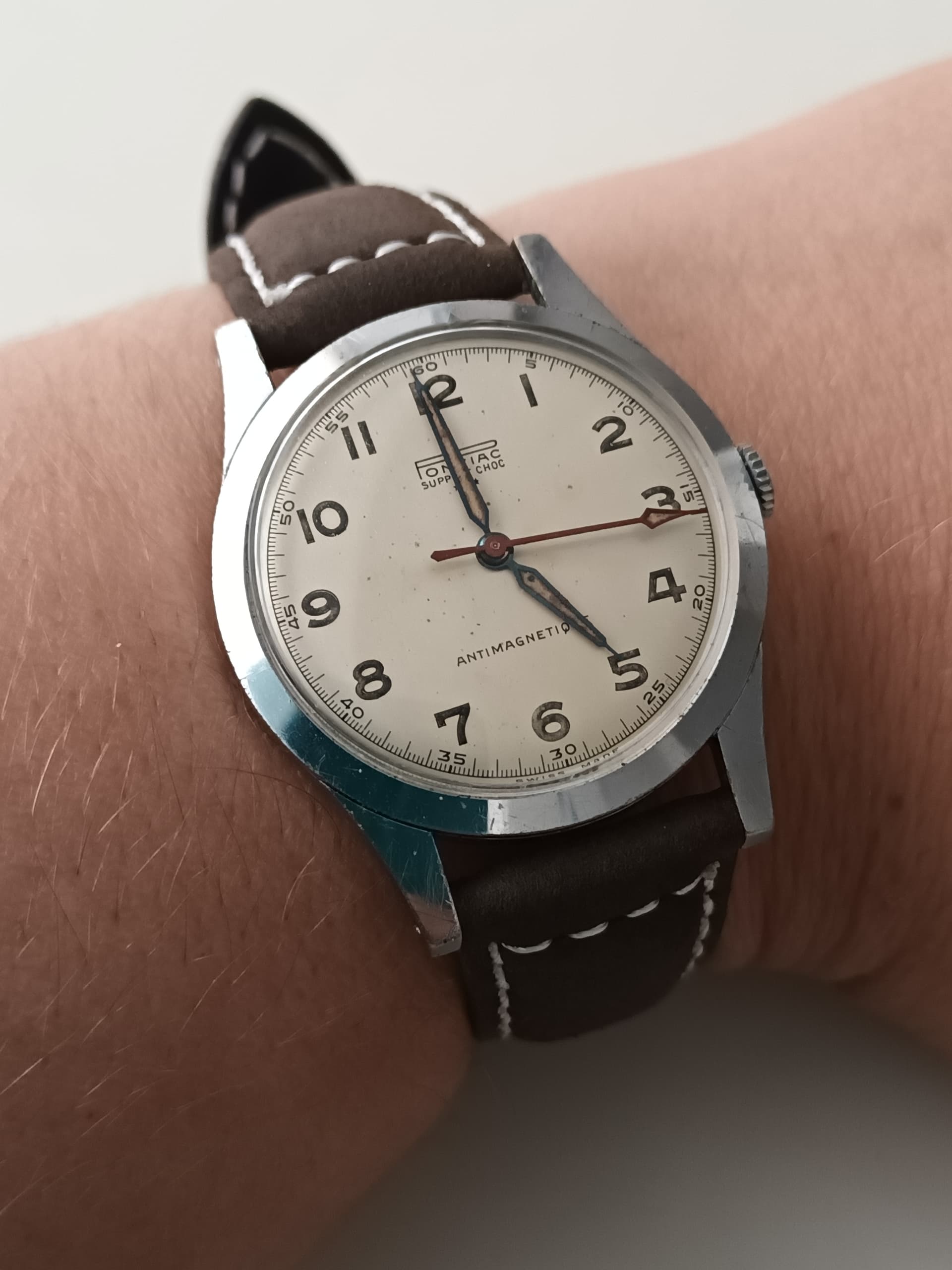

Rommelmarkt Pontiac support choc voor: totaal niet lopend en vies en vuil

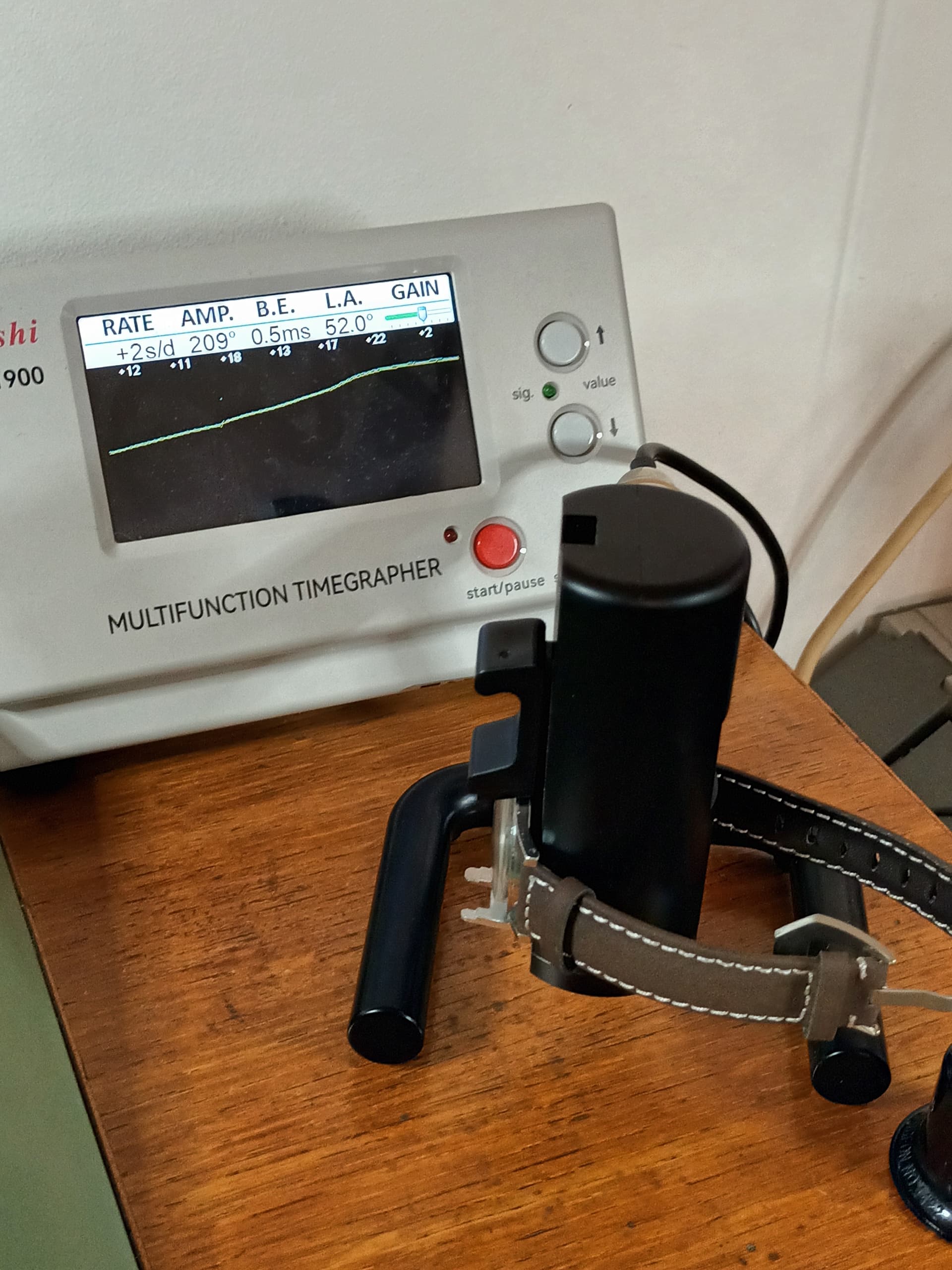

Na: nieuw glas, band, kroon en veer + full service en wel lopend

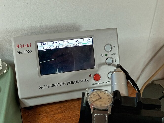

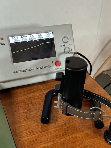

Is weer mooi geworden Sarah, en de data ziet er best goed uit voor een oudje.

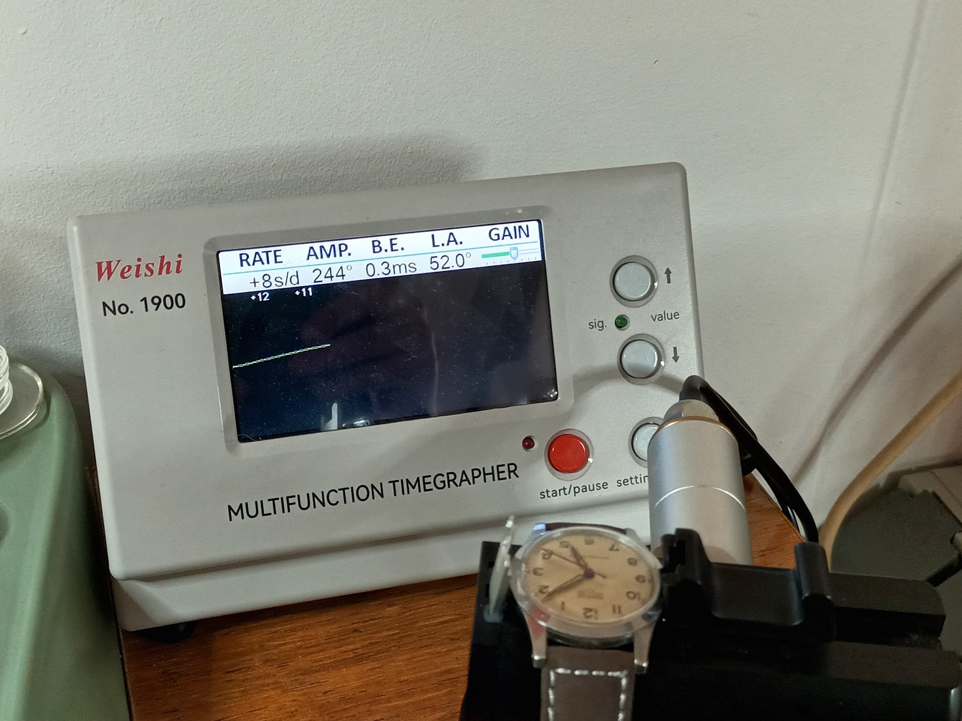

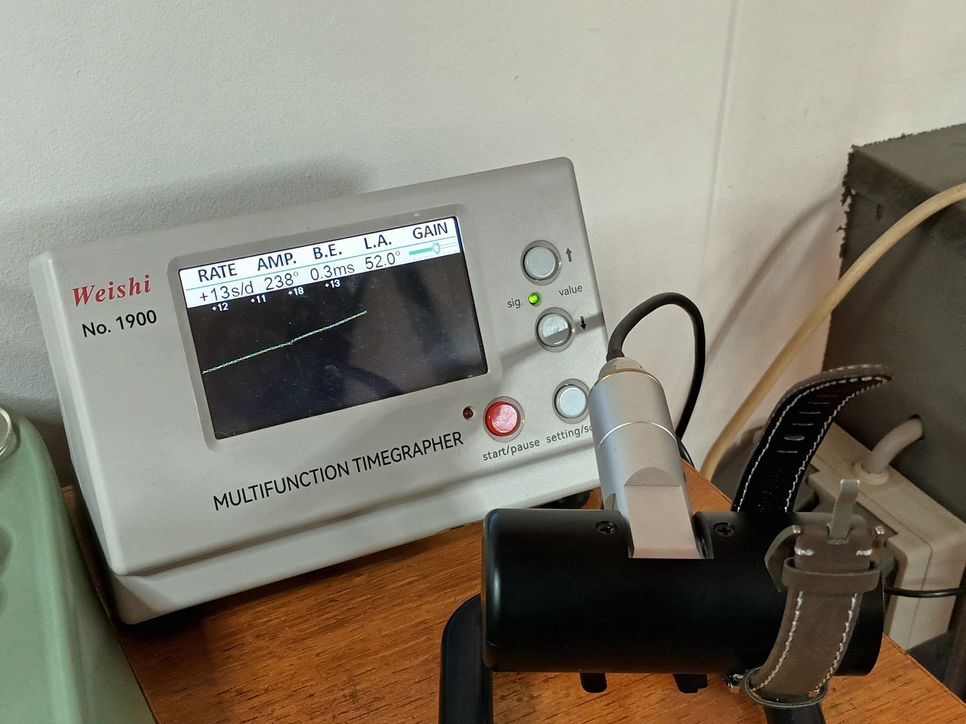

vrij goed als je weet dat ik hem afregel op halfopgewonden toestand. Heel opgewonden haalde ie meer :wink: Half opgewonden afregelen doe je in principe altijd bij een vintage handopwinder omdat dat de toestand is waarin de veer zich relatief gesproken de meeste tijd bevindt.

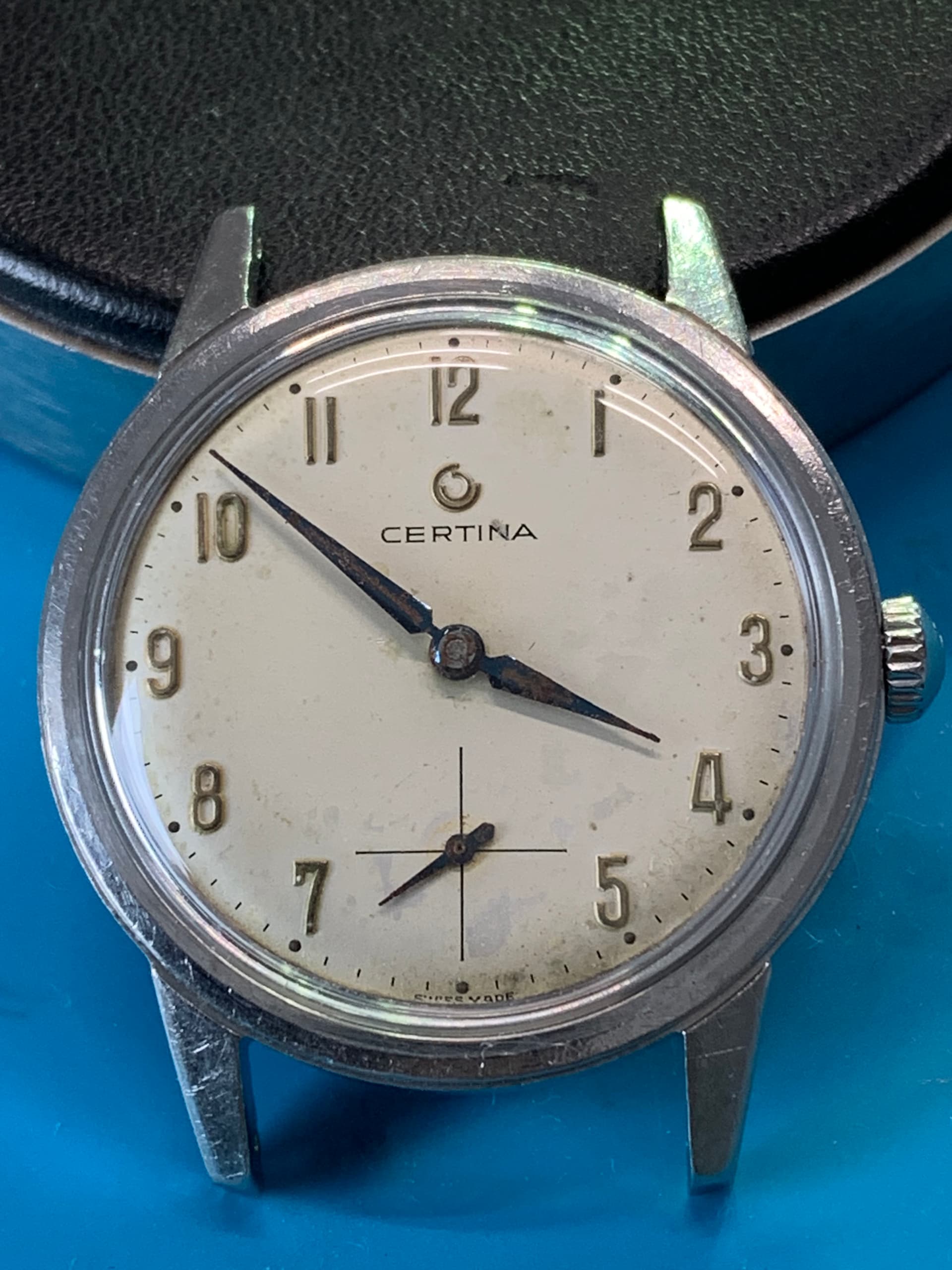

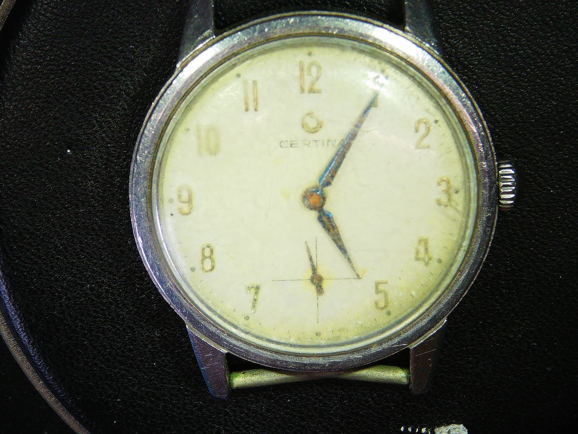

Afgelopen week met een Certina bezig geweest. Redelijk wat werk aan gehad.
Zat vochtschade in het horloge. Roest aan de minutenpijp, urenrad en wijzers. Glaasje was helemaal dof van de krassen.
Alles uit elkaar gehaald, schoongemaakt, service gegeven, afgesteld, kast schoongemaakt en een nieuwe pakking erin gezet. Glaasje heb ik weten te behouden door hem te polijsten. De wijzerplaat is er niet mooier op geworden, maar nog wel acceptabel om te dragen. Verder was de veer “gebroken” toen ik hem terug wilde zetten in de veerton. Het staartje is gepuntlast en veer van de veer af. De stoute schoenen aangetrokken door het einde roodgloeiend te verhitten met de brander en met een tangetje omgebogen totdat ik weer een staartje had. De veer is dus een kleine cm korter geworden.

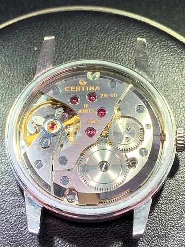

Binnenwerk voordat de deksel er weer op ging.

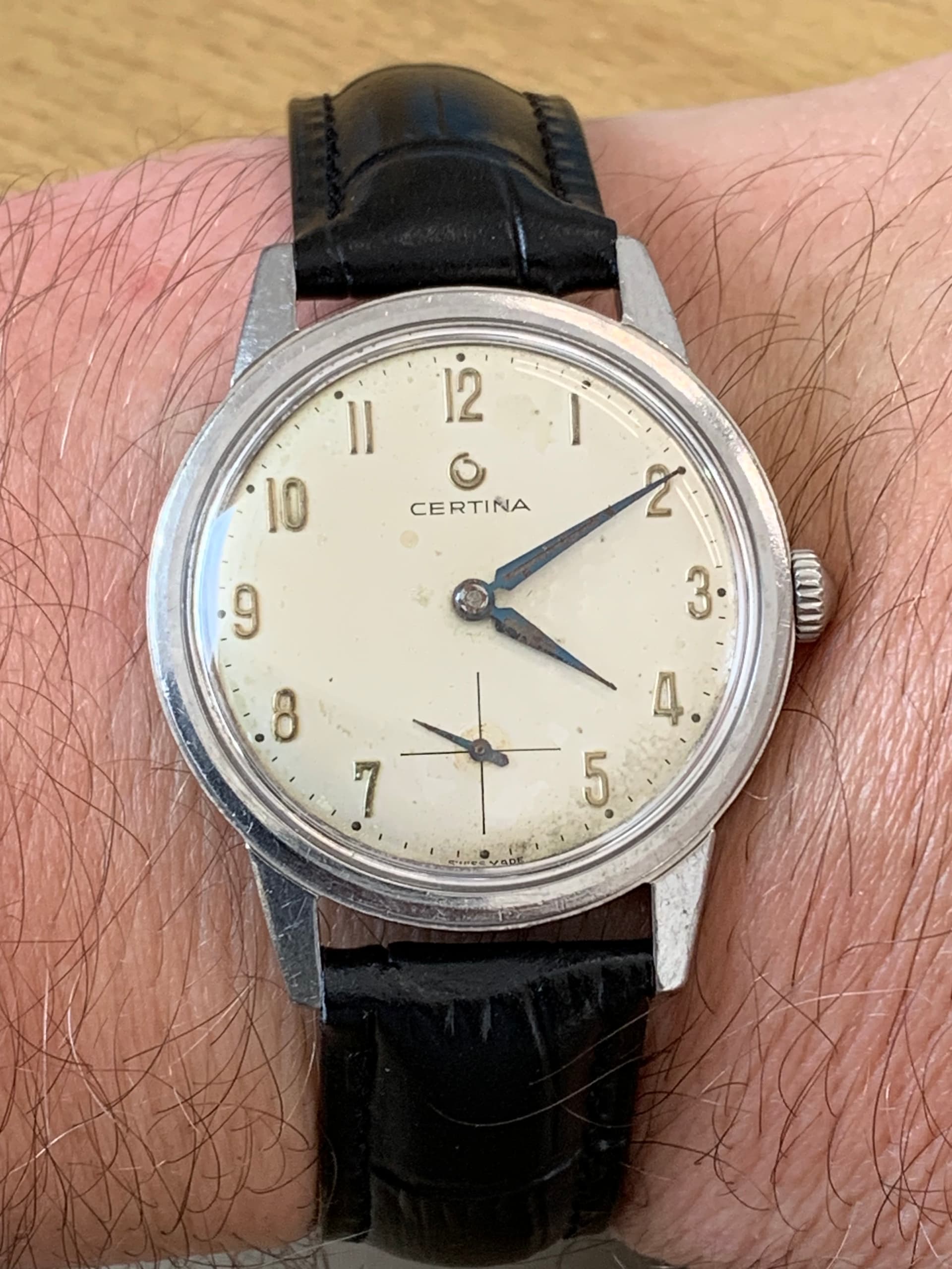

En een plaatje aan de pols.
Hier heb je wel eer van je werk, wat een verschil. Heel goed gedaan.
Bedankt. Is veel meer tijd in gaan zitten dan normaal. Maar het resultaat mag er inderdaad zijn :sunglasses:
Mooie Certina Arie.

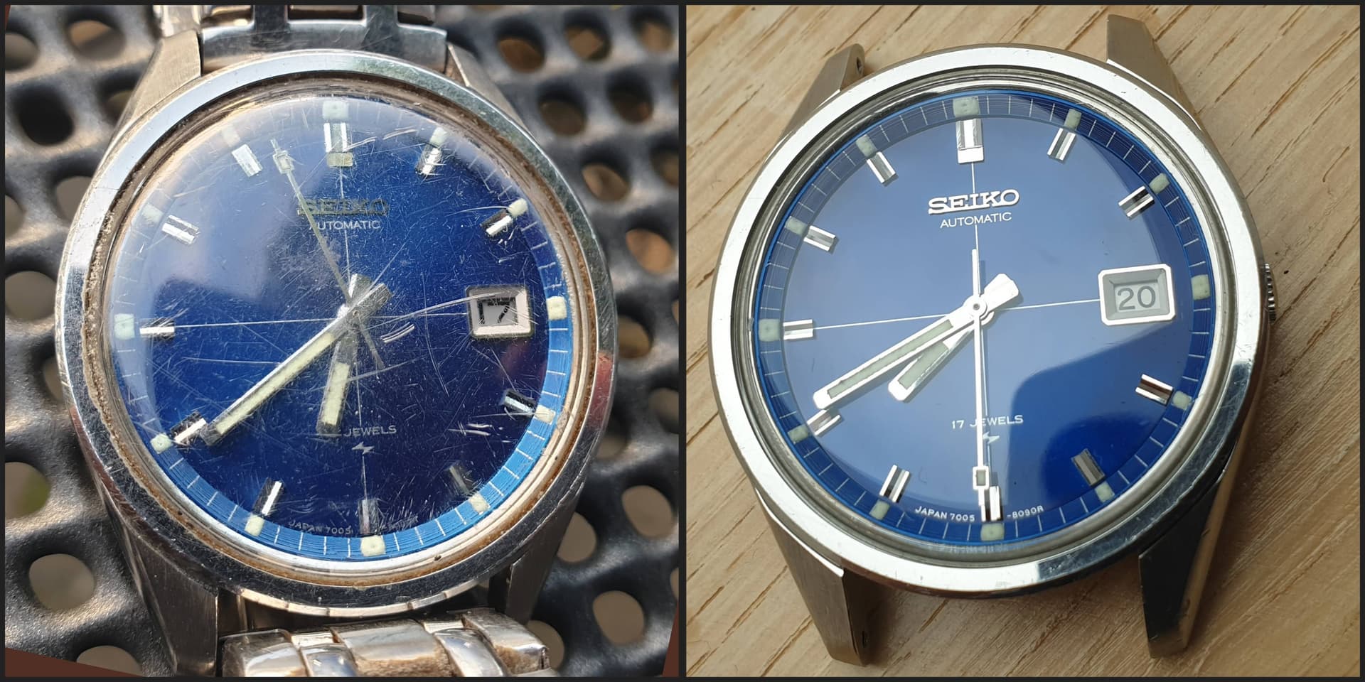

Deze Seiko 7005-8062 uit 1970, smerig en bekrast, maar onder het glas nog schitterend, ook het uurwerk is nog in prima staat (schoonmaak doe ik nog).

Prachtig geworden.
Mooi horloge geworden.
