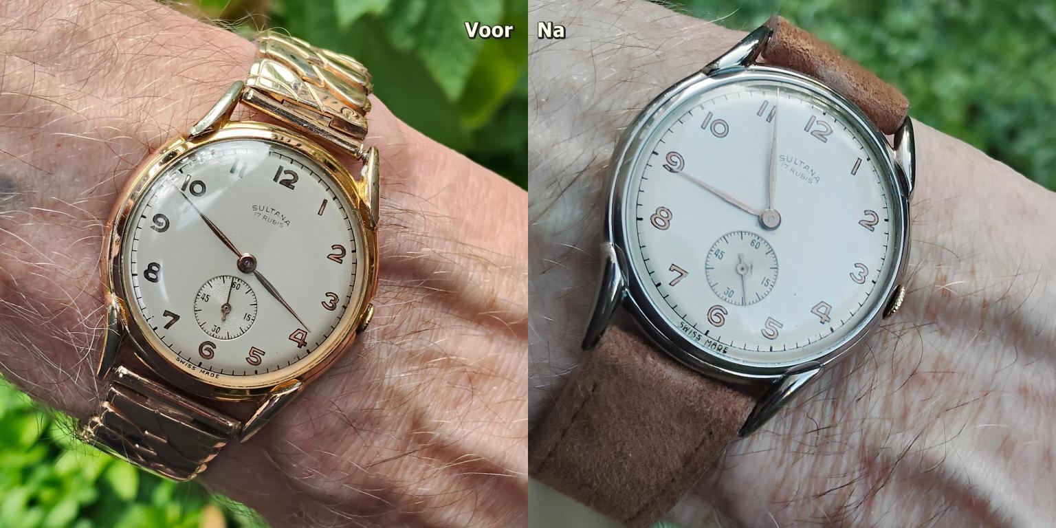

Alle lof voor de kwaliteiten van @Macx, horloge glimt weer netjes en draagt zijn gebruikerssporen weer met trots!

Vandaag de Sultana voorzien van Palladium als toplaag.
Eerst het goud verwijderd, daarna gepolijst en met de pen een nikkellaag aangebracht.
Daarna Palladium.
Strak werk! Zoveel netter en minder kitsch in Palladium.
Dank je Sleurhut, en de lugs komen veel beter tot hun recht.

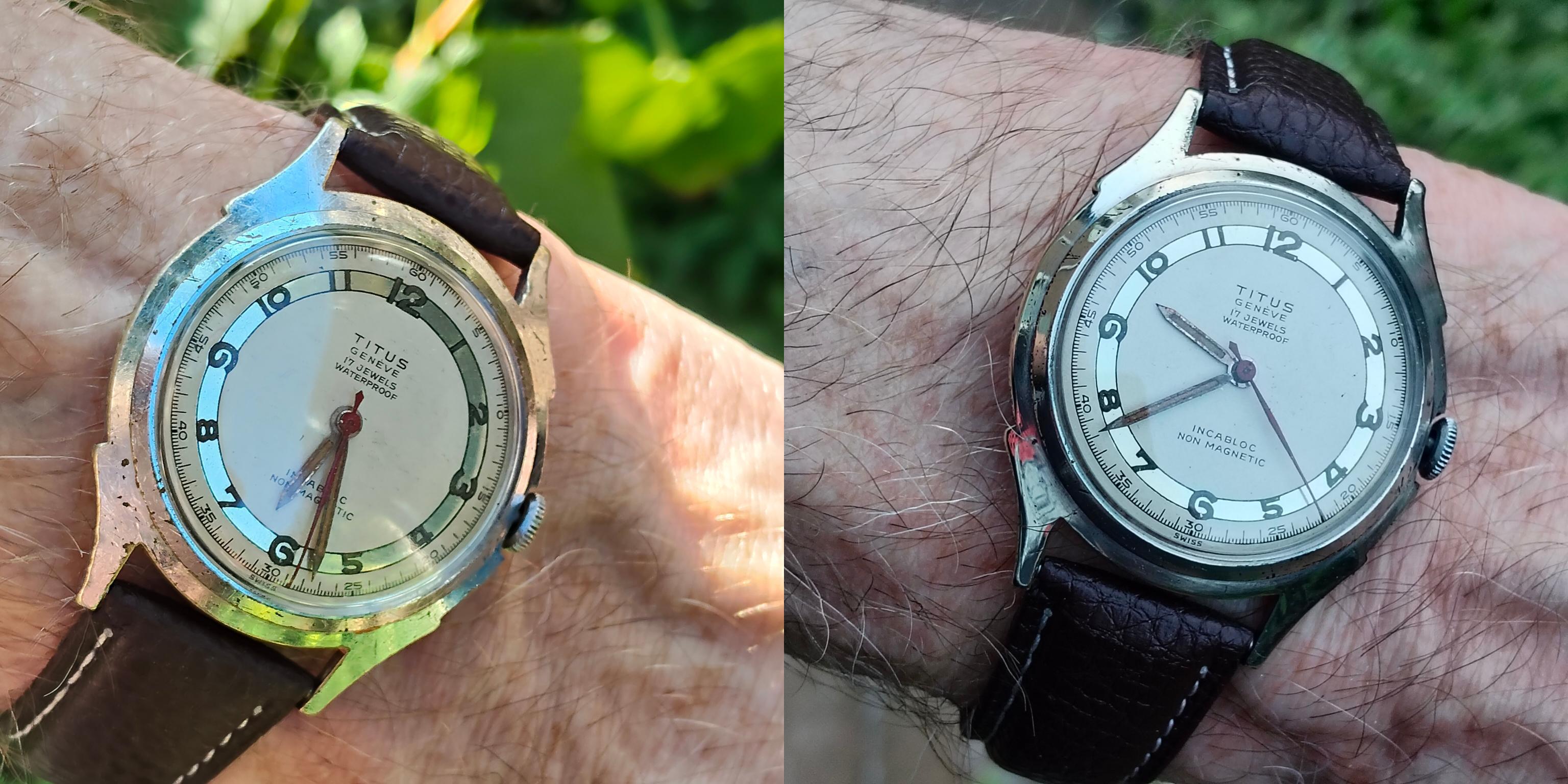

Titus is vandaag binnengekomen; ik heb het vanavond voorzien van een nieuwe chroomlaag.
Oude chroomlaag verwijderd, dan geschuurd met fijn grit, gepolijst, en daarna een nikkellaag, palladiumlaag, en chroomlaag.

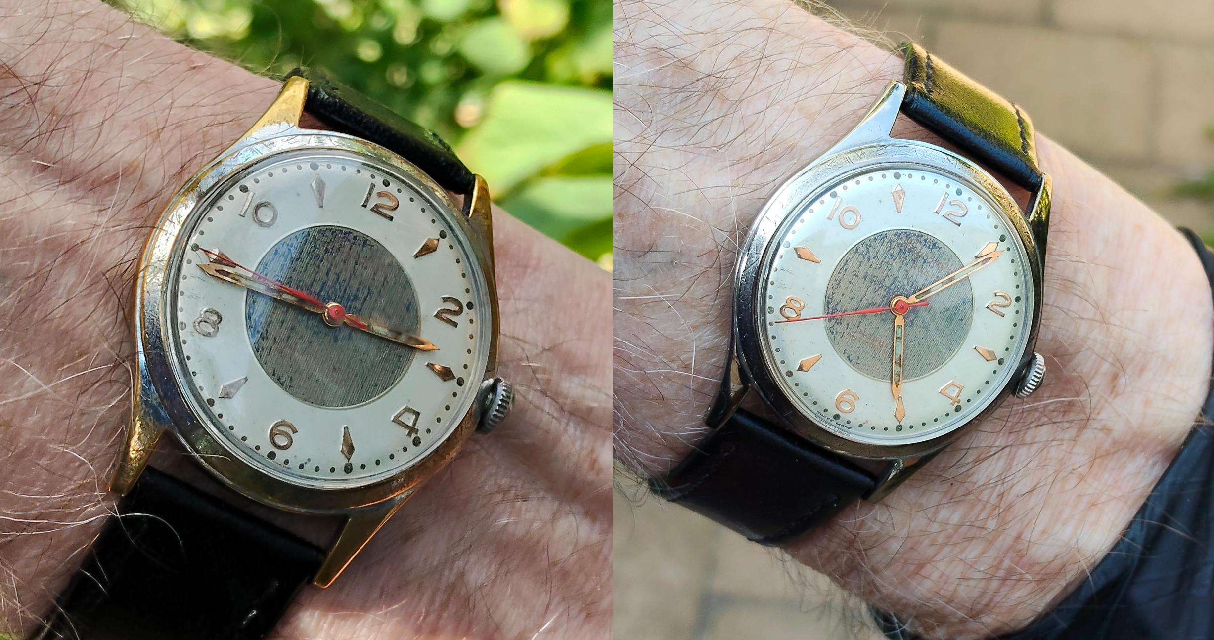

Vanmiddag deze Lagonda voorzien van een nieuwe chroomlaag.
Het proces gaat als volgt: eerst oud chroom verwijderen, daarna opschuuren en polijsten, dan een nikkellaag aanbrengen. Daarna is er als extra een palladiumlaag aangebracht, en daarna is de toplaag van chroom aangebracht. Daarna lichtelijk oppoetsen en weer in elkaar zetten.
Doel was om een nieuwe laag aan te brengen zonder het vintage karakter aan te tasten, dus de kast scherp houden en geen koperlagen om de krassen op te vullen.
Je hebt er een heel ander horloge door! Erg goed gelukt​:+1:t3::smile:
Dankjewel Antione, het werken met een pen is voor mij veel plezieriger werken dan met een bad.
Ik vind de praktische aanpak prettig; het proces verloopt veel sneller bij kleine objecten en ik heb veel meer controle over waar en hoe het metaal wordt afgezet.

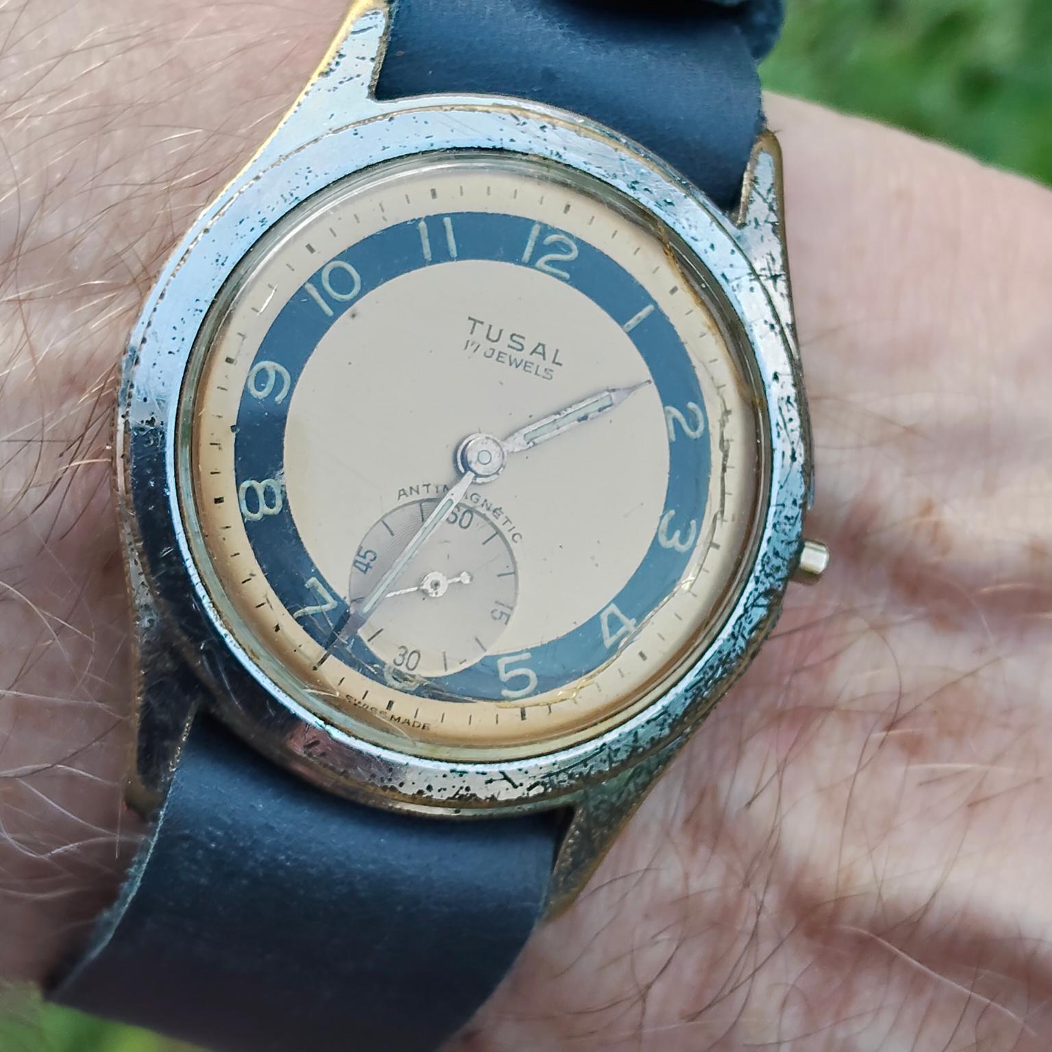

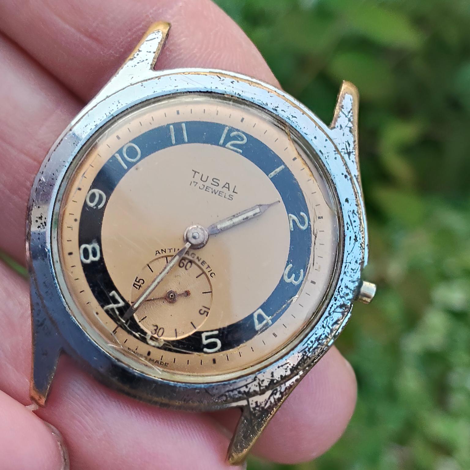

Nu ligt deze Tulsa op de werkbank; die ga ik morgen opknappen. Ben zeer benieuwd hoe het eruit gaat zien als het klaar is.
Eerlijk gezegd zie ik hier veel voorbeelden voorbij komen van kasten die flink bewerkt zijn en in baden gaan. Het resultaat valt altijd wat tegen al zie je veel op zo’n close up. Zelf kan ik het niet en het blijft erg leuk en informatief om te zien. Ik ben benieuwd naar het resultaat van de Tusal!
