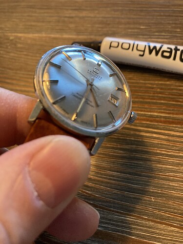

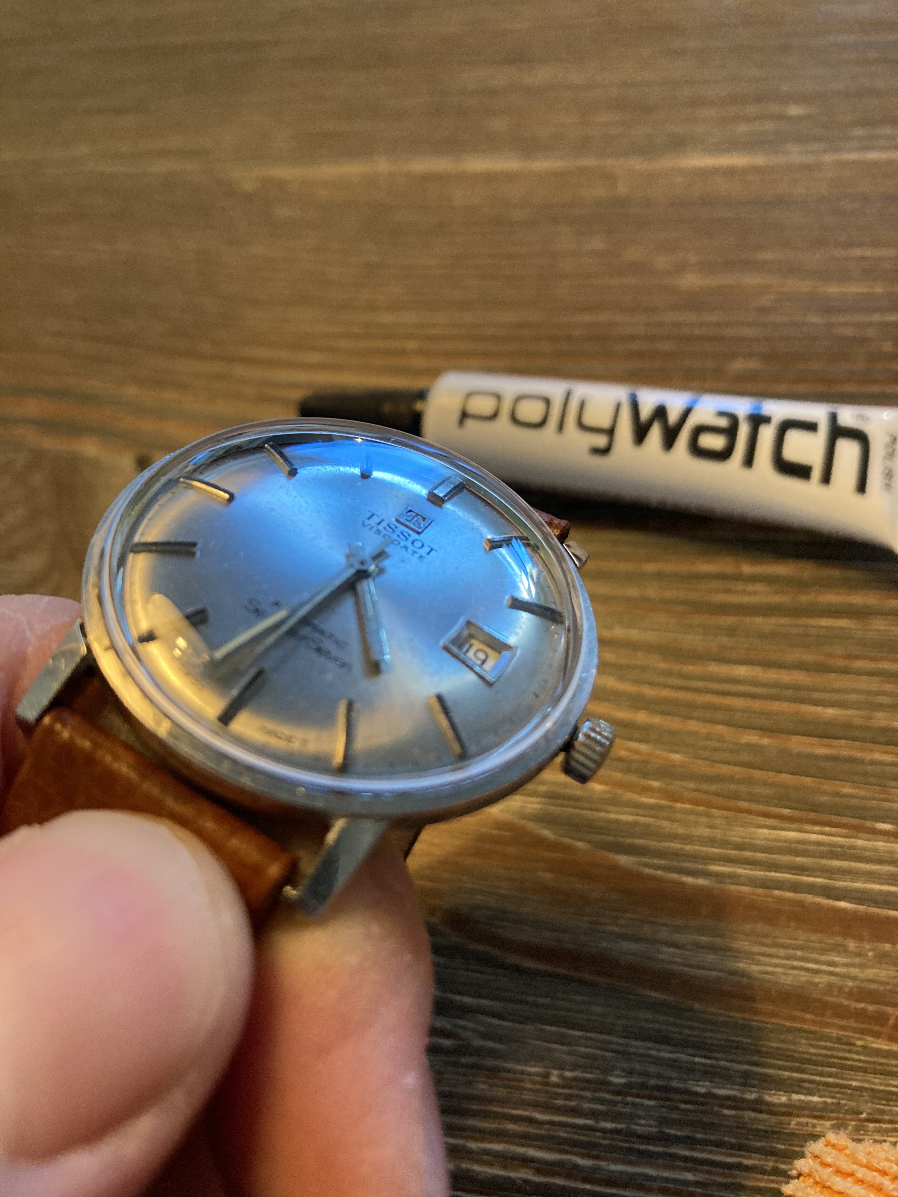

Voor:
Na:
Heeft nog wel service nodig maar wat een beetje Polywatch al niet kan doen😲
Was een beetjes sceptisch maar eigenlijk verbaasd over het resultaat :smiling_face:
Je hebt gelijk, zo goed had ik er nog niet naar gekeken.
Twee wijzers kan ook heel goed bij dit type horloge.

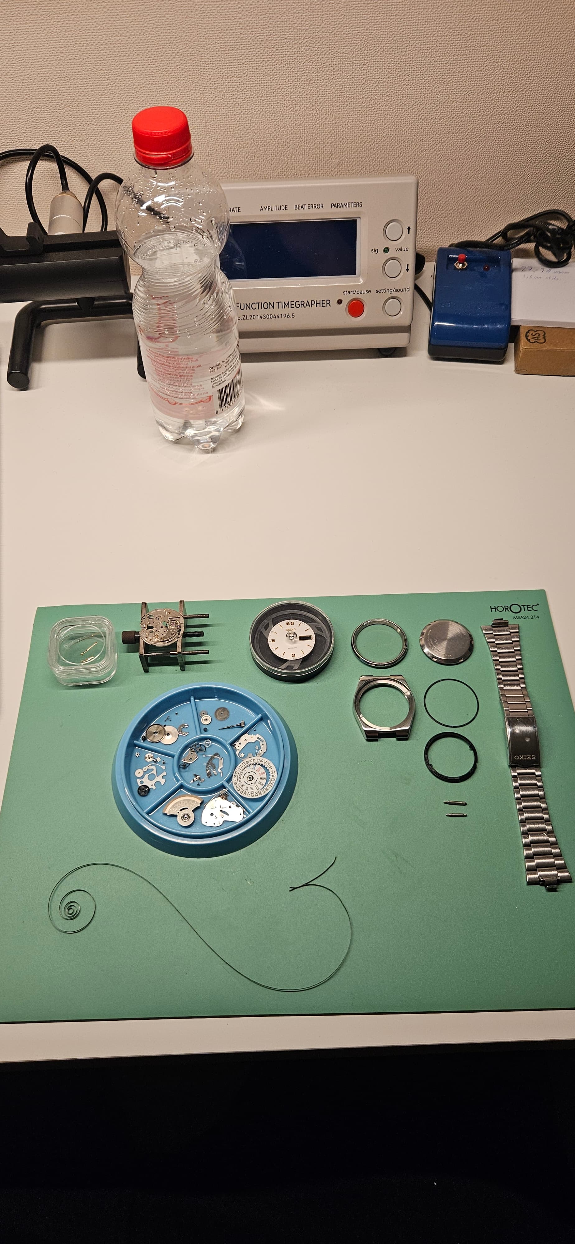

Deze week bezig geweest met deze seiko 5 uit de jaren 90.
Glas was er erg aan toe dus deze is vervangen.
Horloge uiteraard helemaal gedemonteerd en een service gegeven.

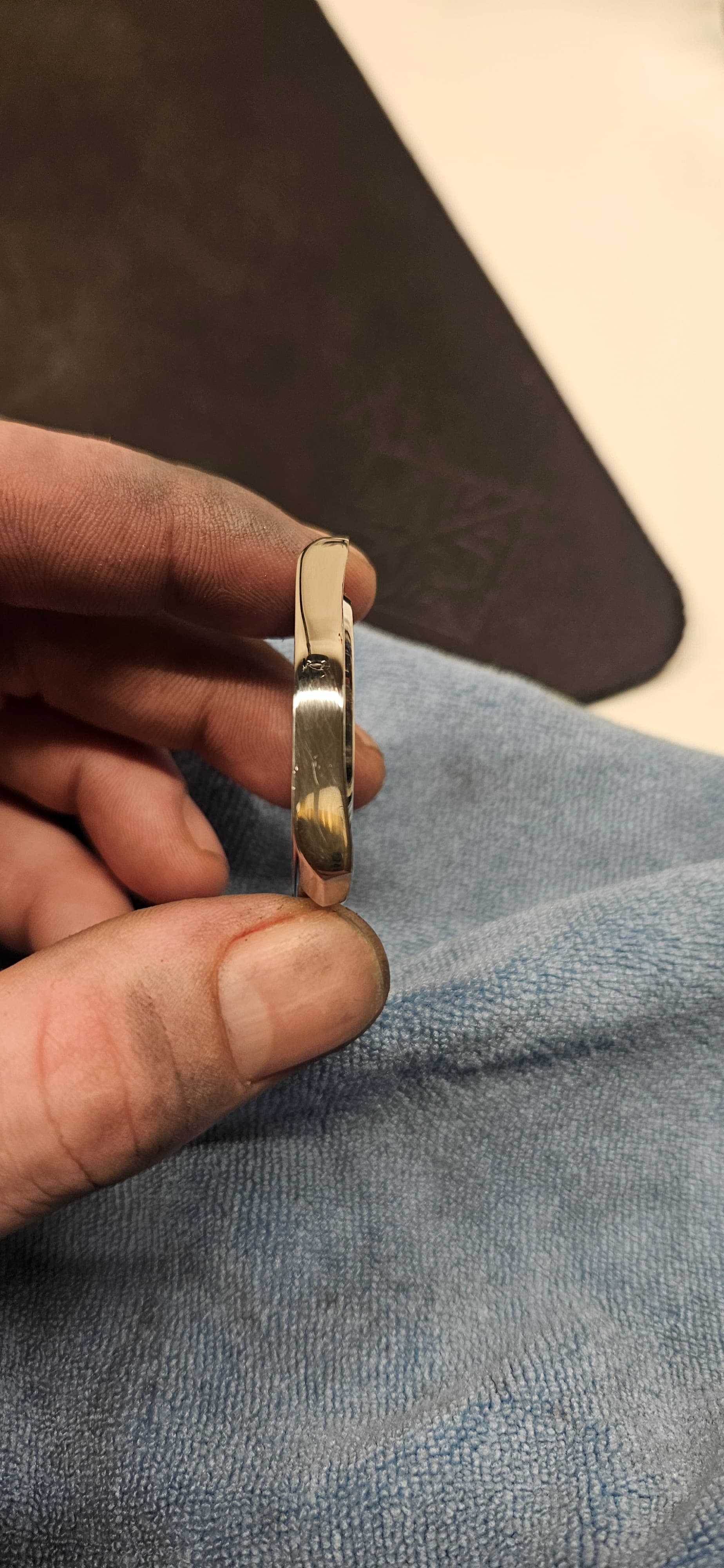

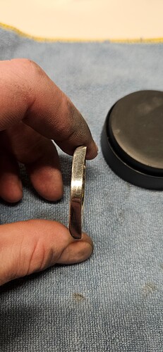

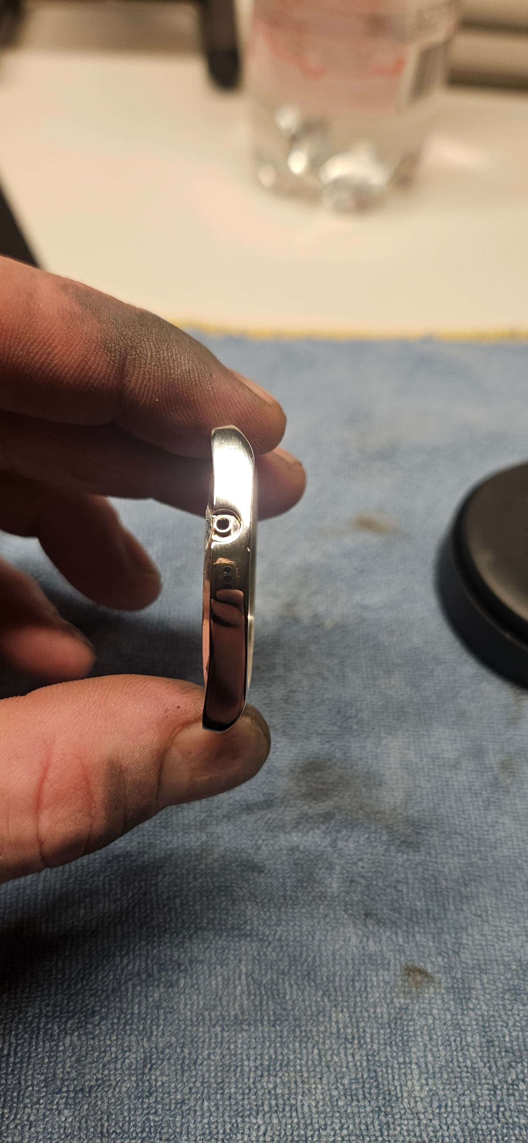

Ook maar is een poging gedaan om de kast te polijsten met de hand en moet zeggen dat het er aardig uitgekomen is boven verwachting.
Voor het polijsten.
En na het polijsten.

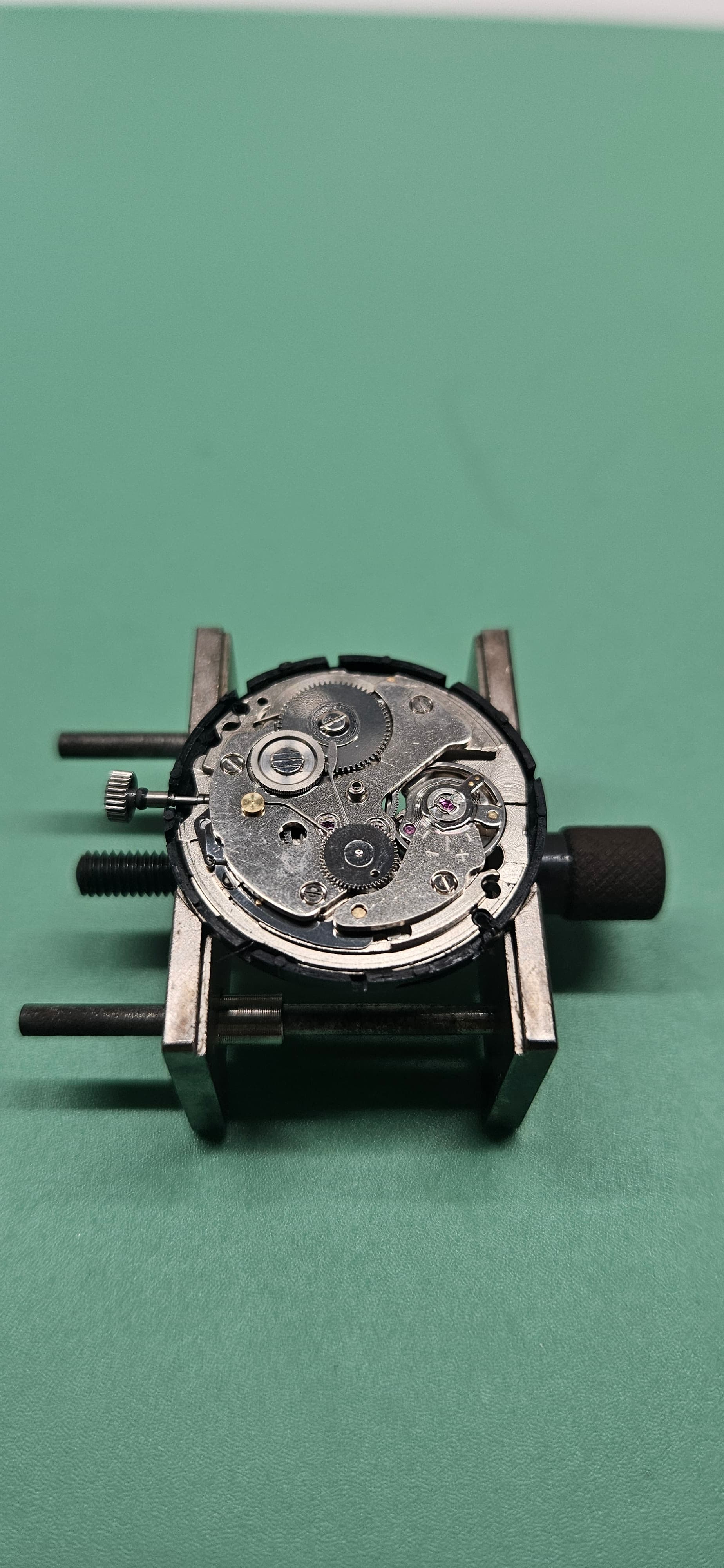

Het uurwerk weer netjes in elkaar gezet.

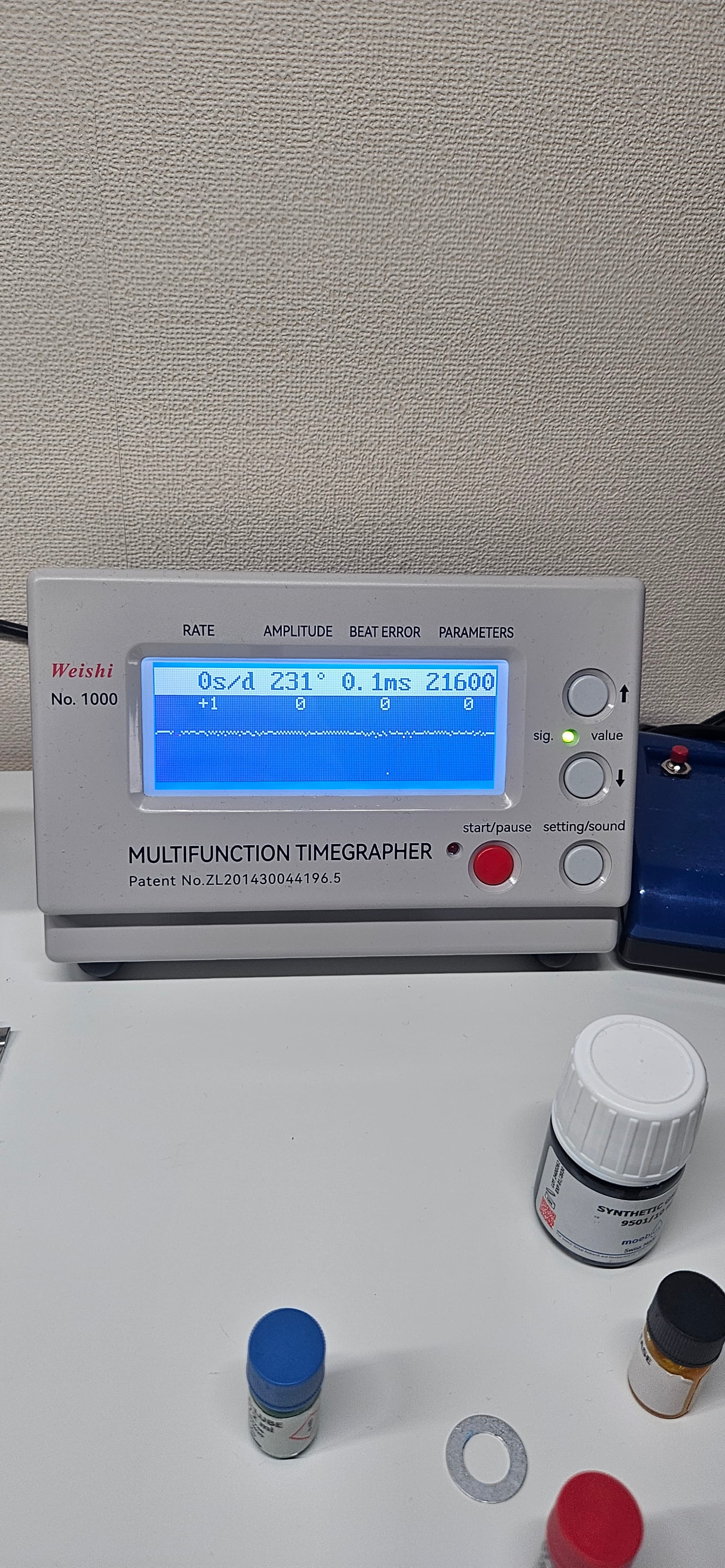

Het resultaat na de service was ook erg netjes weinig af hoeven stellen.
Hier dan het eind resultaat was weer een leuk horloge om op te knappen!

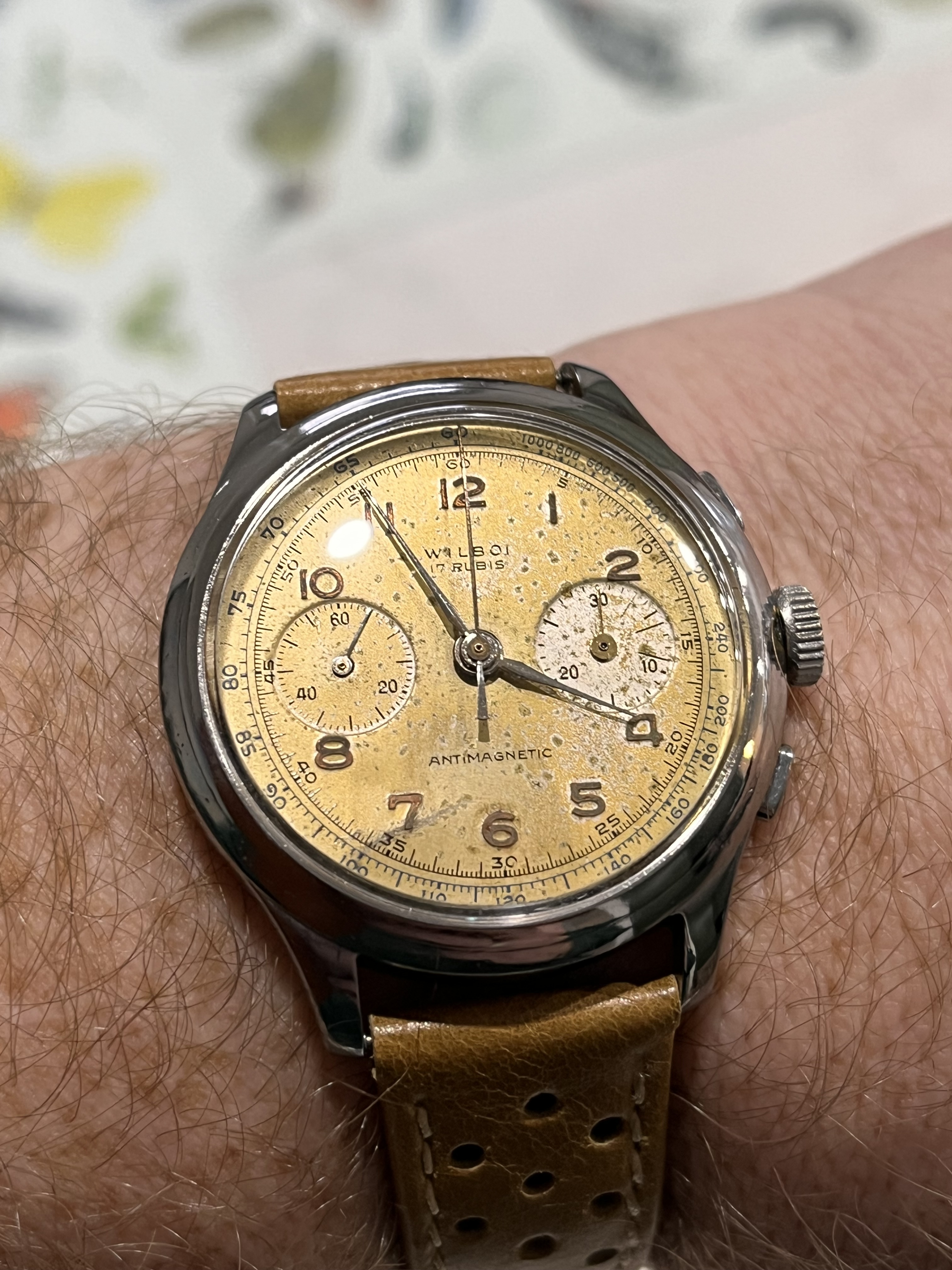

Per ongeluk m’n andere post over deze Wilboi verwijderd…
Kast voor de 2de keer aangepakt omdat ik toch niet tevreden was.
Wat mooi! Ik ben stikjaloers, dat je dat kunt!
Het kan nog steeds beter en deze kast is ook niet helemaal top, maar de misdaad zit aan de onderkant van een lig, dus dat zien we mooi niet.
