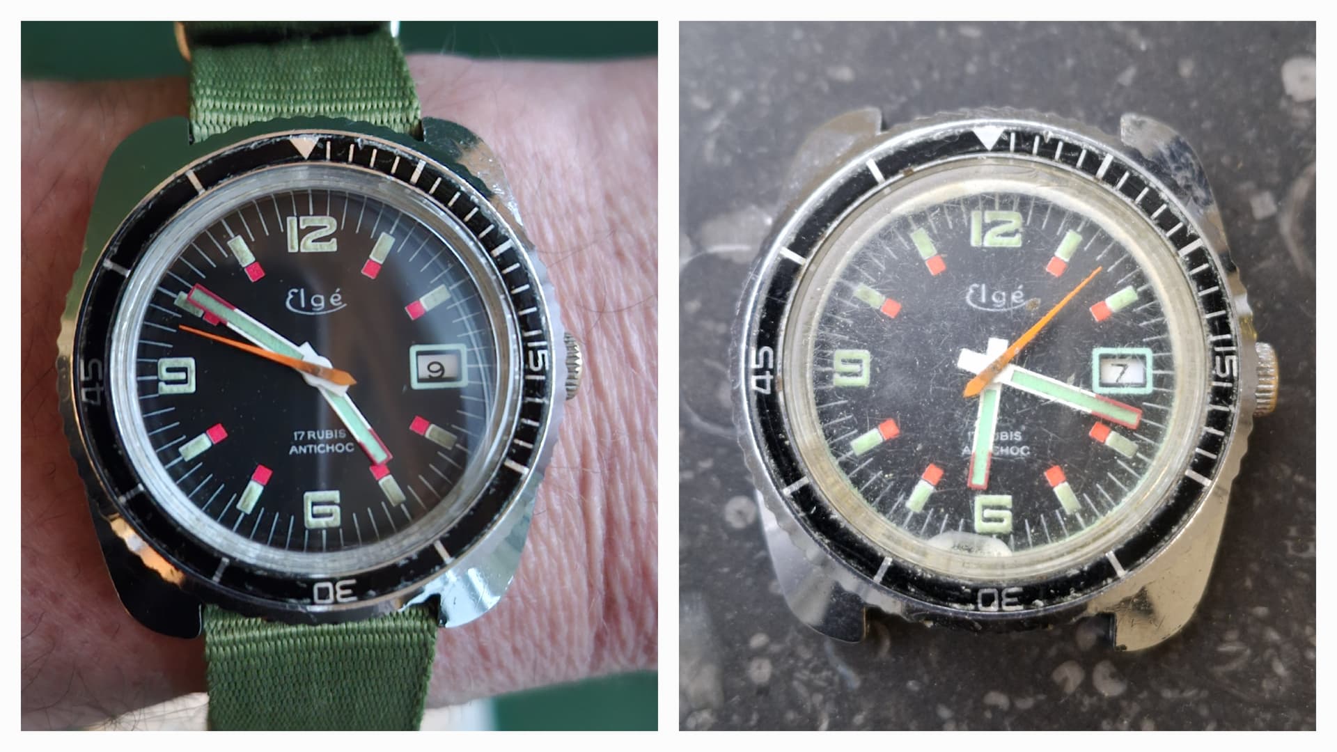

Dugena Monza
Die is mooi opgeknapt!
Dank je. Het zou nog mooier kunnen maar dan moet ik veel gaan schuren en dan is de kans groot dat de kastvorm niet meer helemaal is wat ie zou moeten zijn.
De wijzerplaat heeft wat vochtvlekjes, maar ach. Ik vind hef wel goed zo. Is toch al 50 jaar oud.
Heel mooi gedaan!

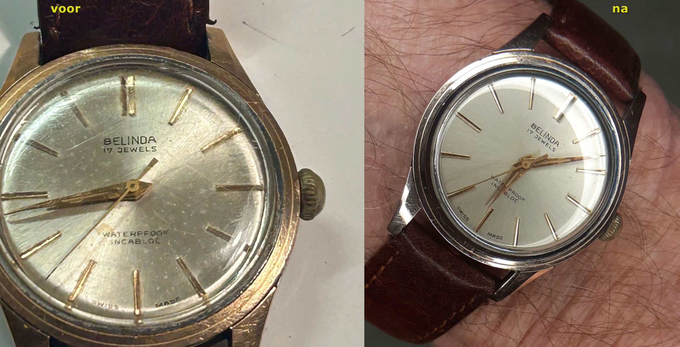

Heerlijk om eerst dat kruimelige binnenwerk te zien, en dan de Glimmende “Na” foto.

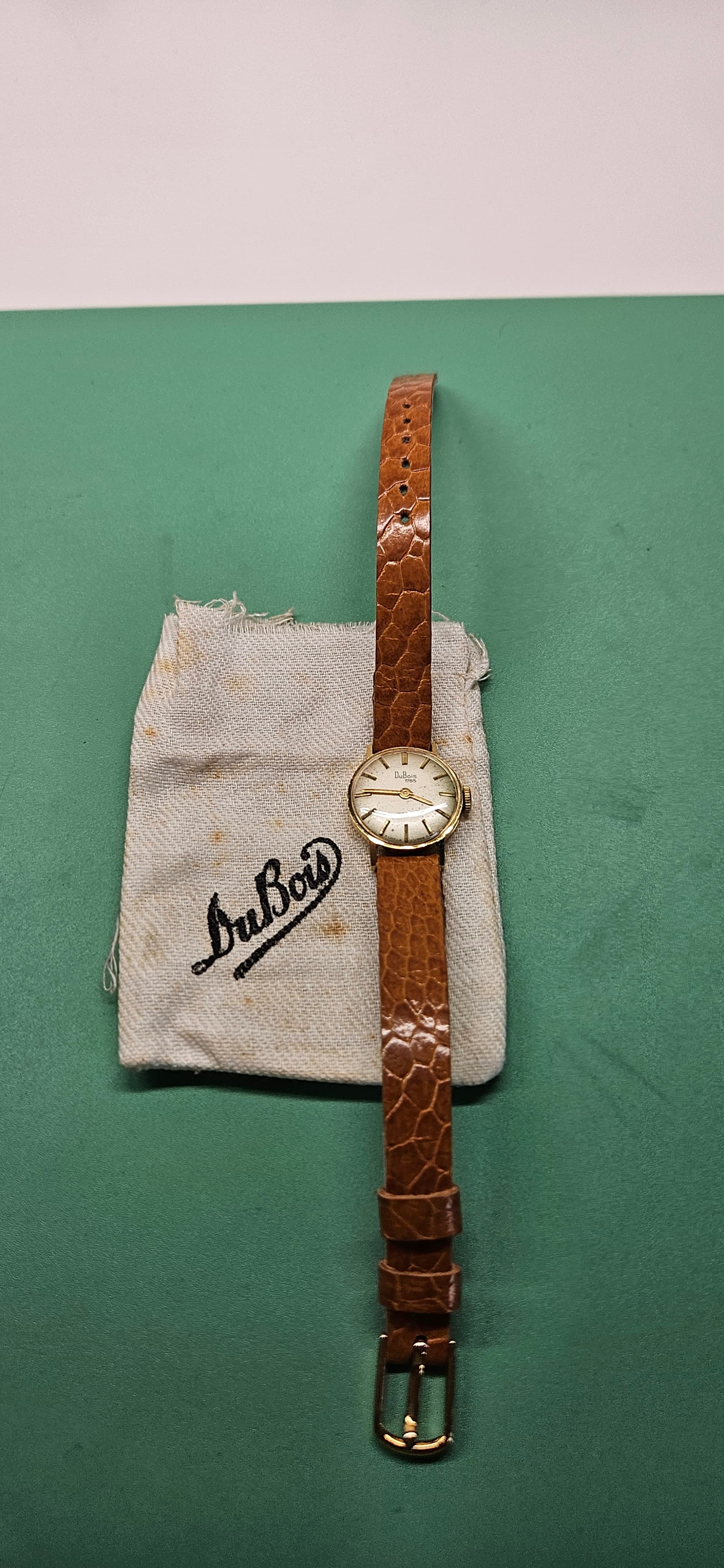

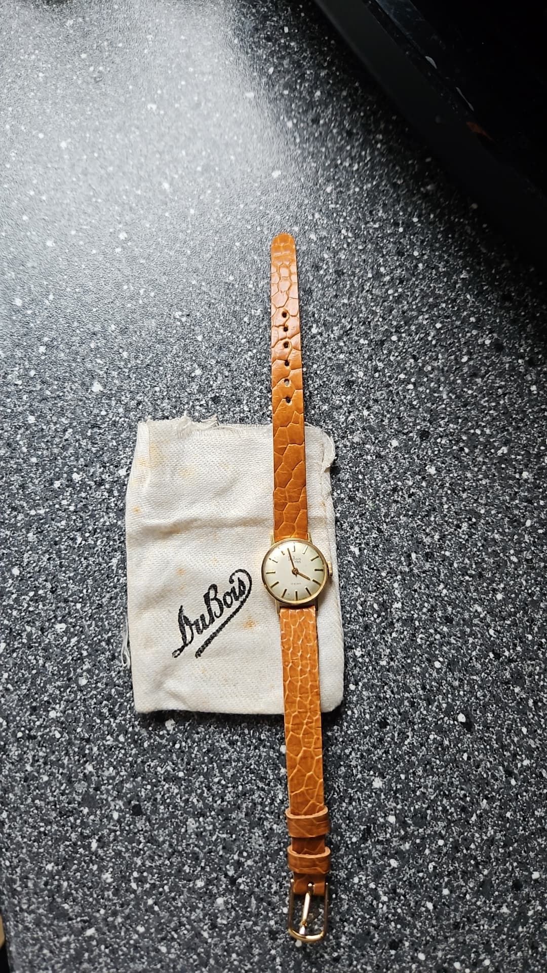

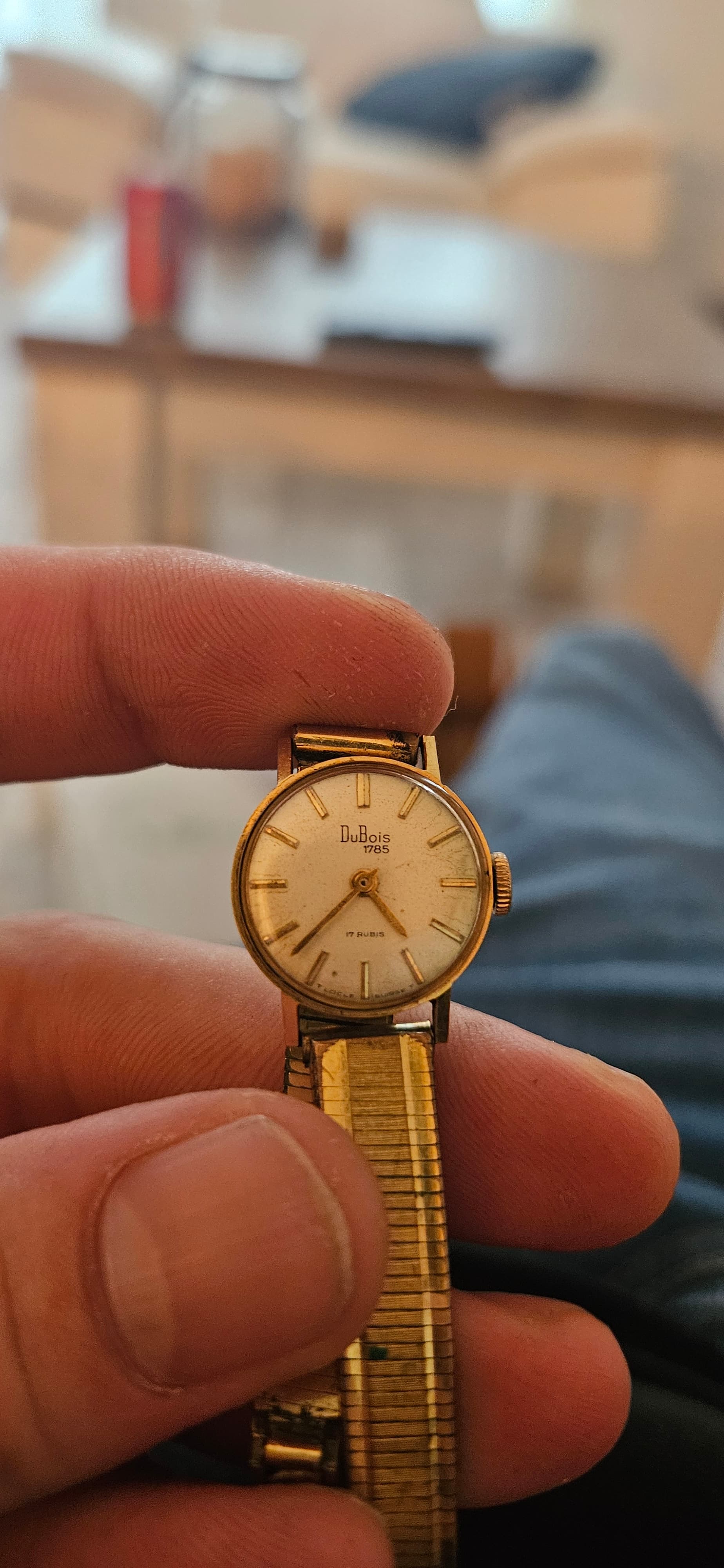

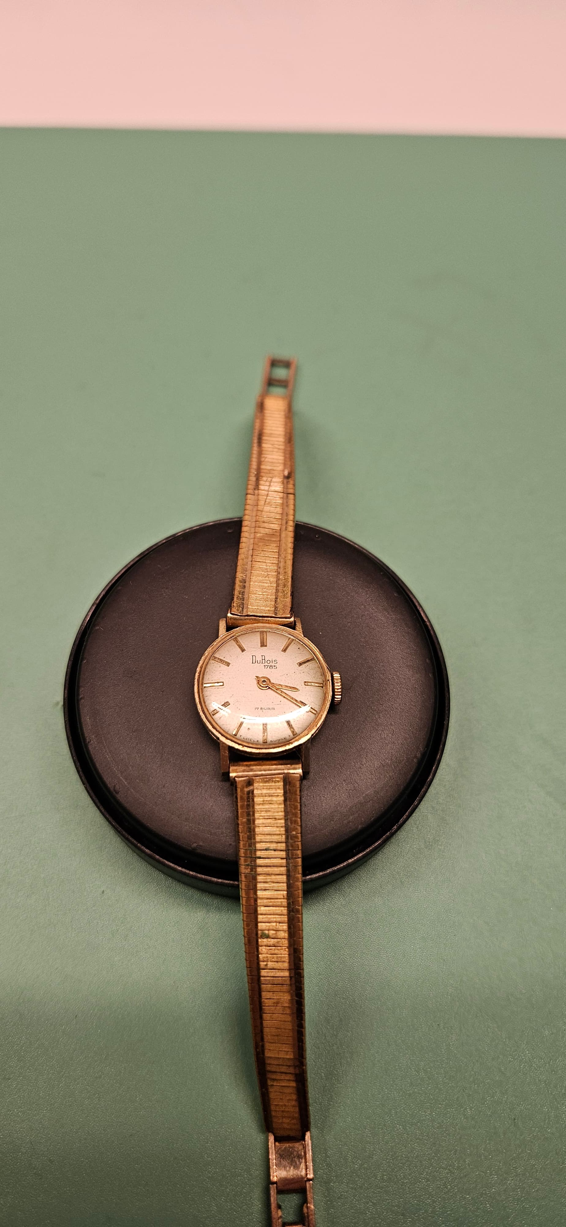

Vandaag bezig geweest met het erf stuk van grootmoeders! Een Dubois 1785 met eta 2412!
Voor:
En na:
Deze is een stuk mooier geworden, ook met dat bandje staat veel beter. Ga je 'm nog servicen?
Dat heb ik vandaag allemaal gedaan! Ging niet zonder problemen. Schoefje kwijt en een capjuweel die uit de pincet schoot. Alles gevonden en weer werkend gekregen gelukkig!
