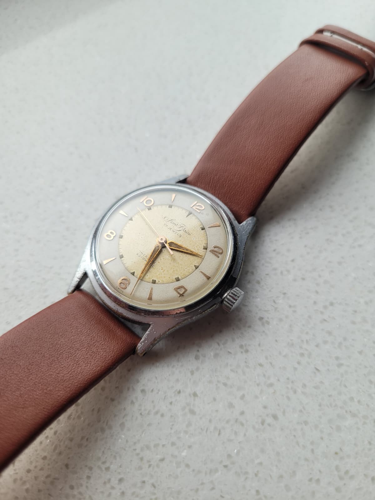

Vanmiddag deze Lagonda voorzien van een nieuwe chroomlaag.
Het proces gaat als volgt: eerst oud chroom verwijderen, daarna opschuuren en polijsten, dan een nikkellaag aanbrengen. Daarna is er als extra een palladiumlaag aangebracht, en daarna is de toplaag van chroom aangebracht. Daarna lichtelijk oppoetsen en weer in elkaar zetten.
Doel was om een nieuwe laag aan te brengen zonder het vintage karakter aan te tasten, dus de kast scherp houden en geen koperlagen om de krassen op te vullen.

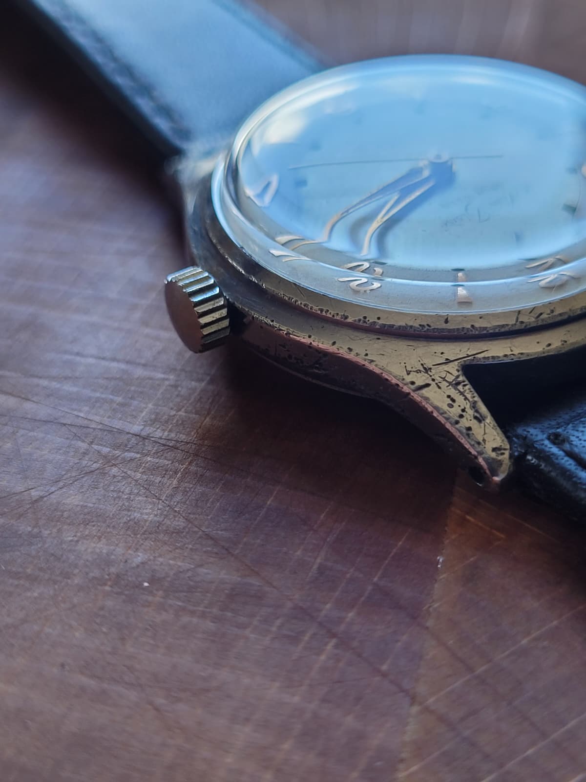

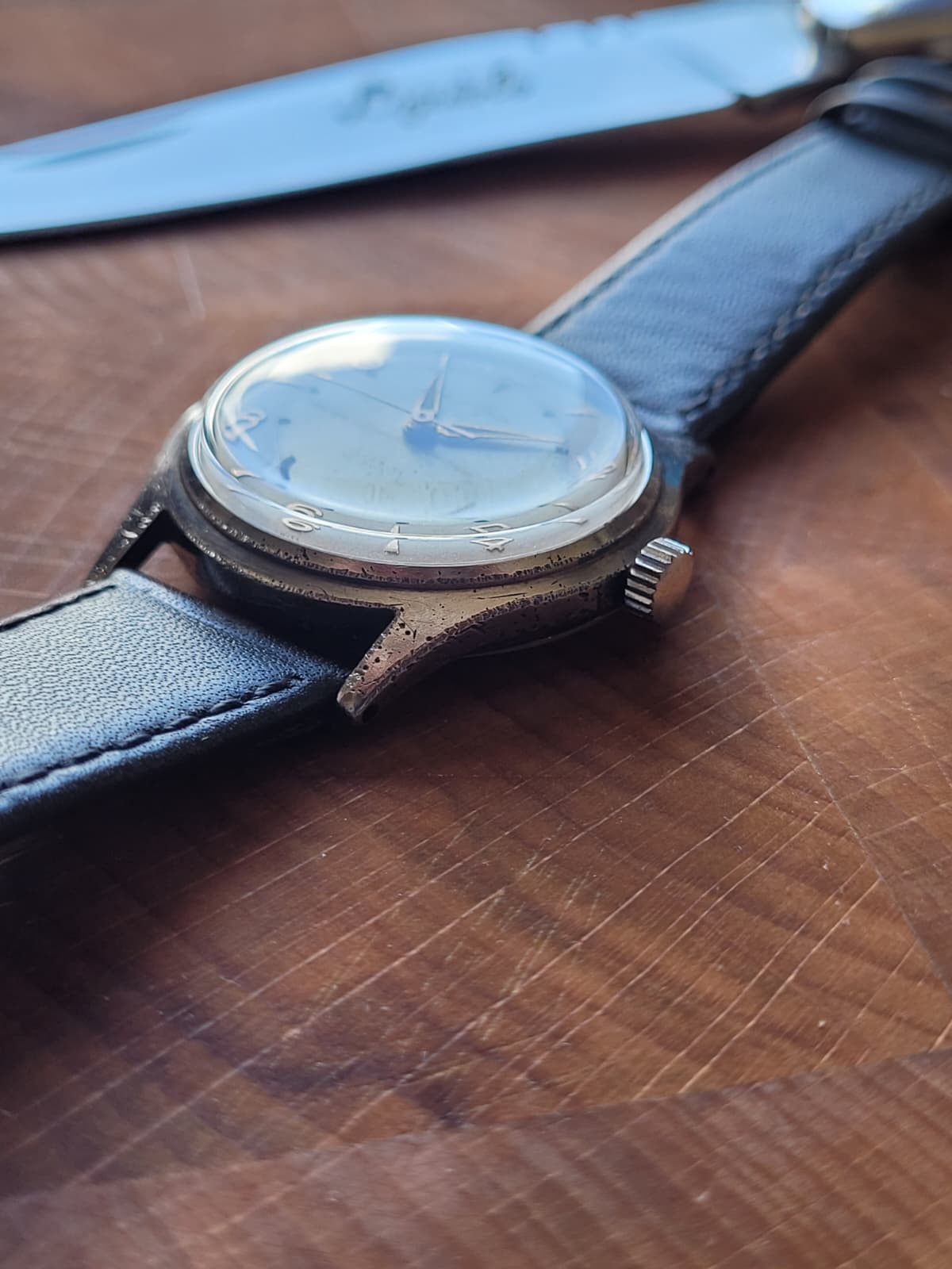

Nu ligt deze Tulsa op de werkbank; die ga ik morgen opknappen. Ben zeer benieuwd hoe het eruit gaat zien als het klaar is.
Eerlijk gezegd zie ik hier veel voorbeelden voorbij komen van kasten die flink bewerkt zijn en in baden gaan. Het resultaat valt altijd wat tegen al zie je veel op zo’n close up. Zelf kan ik het niet en het blijft erg leuk en informatief om te zien. Ik ben benieuwd naar het resultaat van de Tusal!

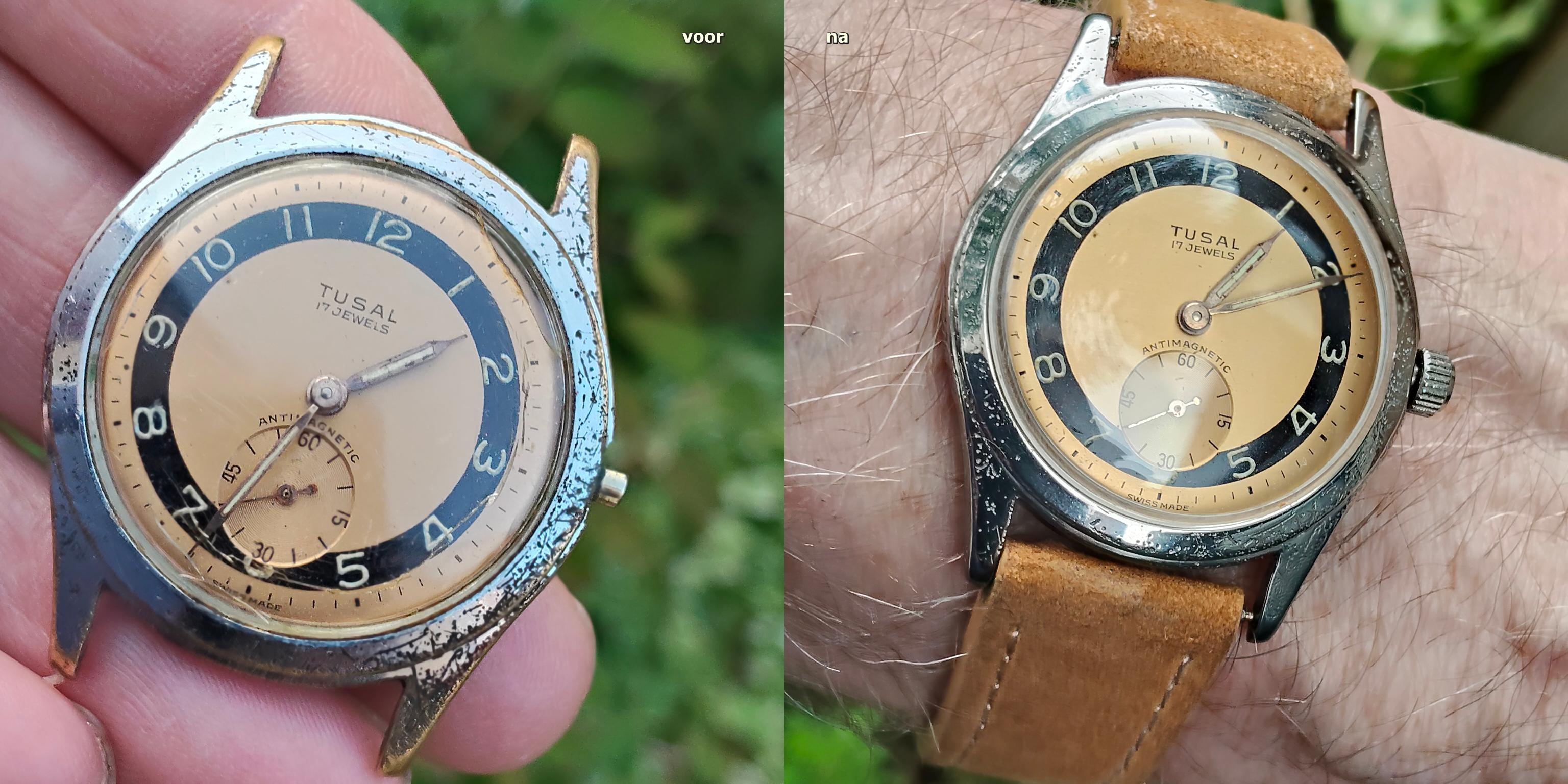

Vanmiddag de Tusal voorzien van een nieuwe chroomlaag.
Oude chroomlaag verwijderd, lichtelijk geschuurd en gepolijst, nikkellaag, palladiumlaag en chroomlaag.
Kast bewust zo scherp mogelijk gehouden, dus geen opbouw van koperlagen om kastvervorming te vermijden.
Op de foto’s die uitvergroot zijn, zie je nog duidelijk het verleden in de kast zitten. In het echt valt het mee en ziet het er goed uit.
Nieuw glas geplaatst en een kroontje erin gestoken voor de foto’s. Nieuwe stift is besteld.
