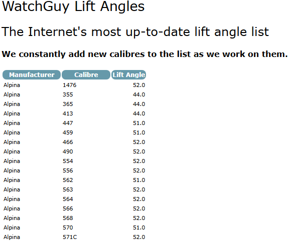

Op de site hieronder vind je een lijst met lift angle waarden voor heel veel kalibers.
https://watchguy.co.uk/cgi-bin/lift_angles
Als je voor een TG meting de juiste lift angle/hefhoek hebt ingesteld, zal je TG in veel gevallen (vaak ook bij penankers) soms heel andere waarde laten zien dan bij de ‘standaard’ ingestelde 52 graden. Niet alleen anders, maar vaak ook veel beter.
