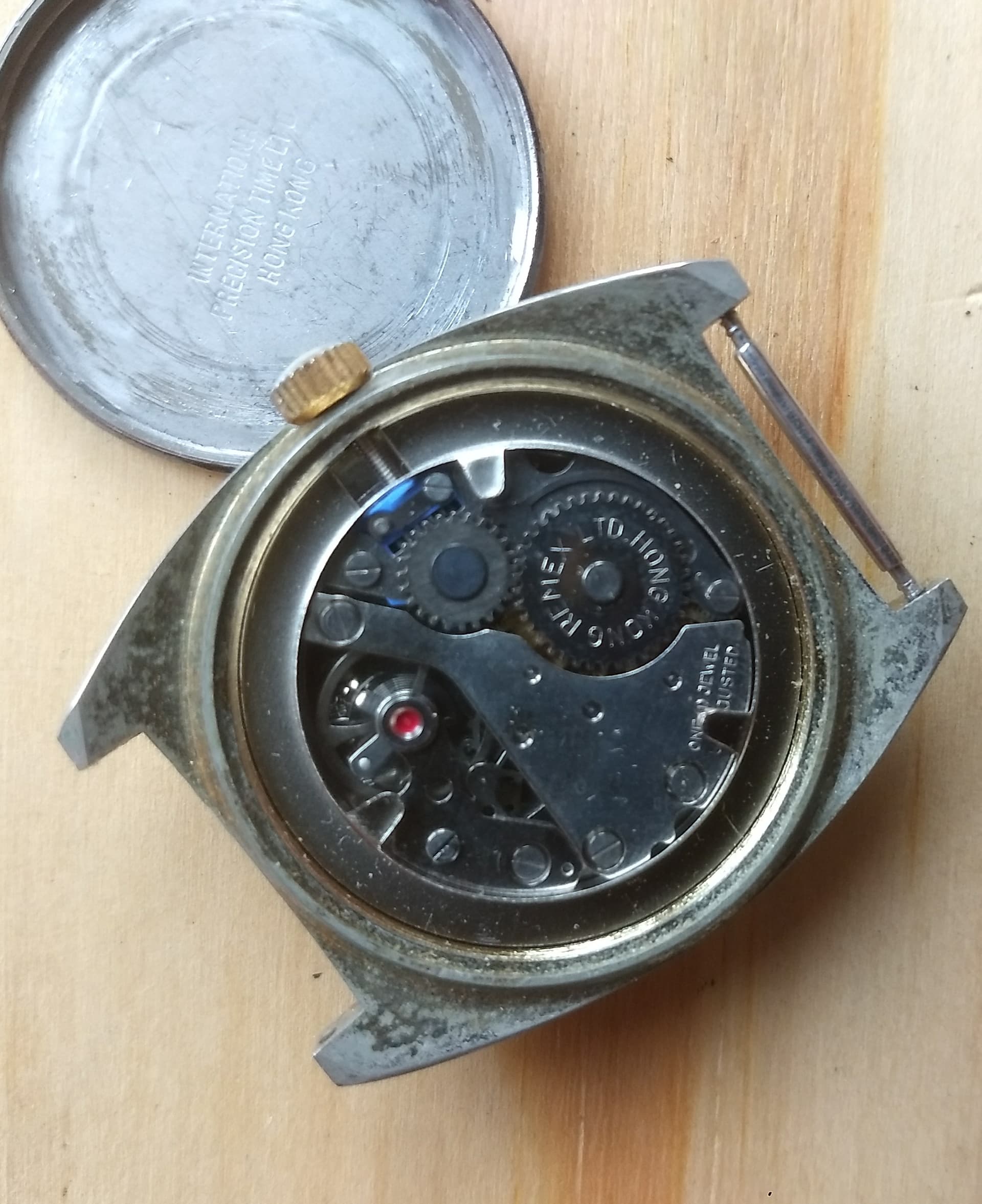

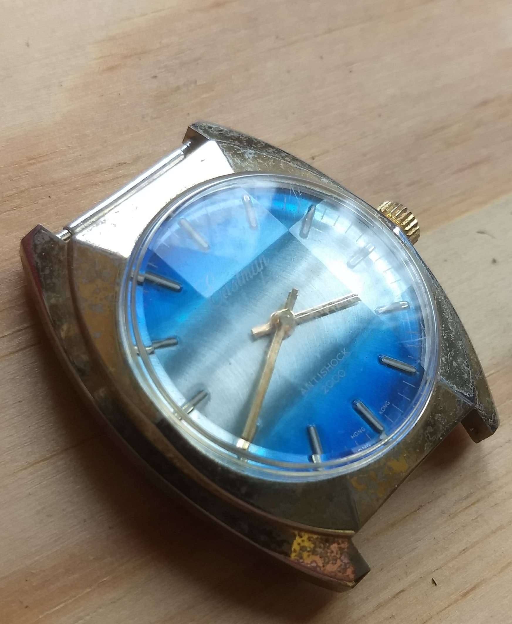

Hongkong penanker ?!
Denk ik tenminste :innocent:
Uurwerk lijkt identiek met een Frans HP (Parrenin) uurwerk.
Edit: "…faute d’investissement, la SA des Etablissements Parrenin est placée en redressement judiciaire en 1974…
Maintenue par ses cadres de reconduction d’exploitation en reconduction d’exploitation, elle est reprise en 1977 par son principal client, la société Remex International Precision Time LTD, de Hong Kong… "
Bron: Patrimoine en Bourgogne-Franche-Comté
(https://patrimoine.bourgognefranchecomte.fr/)
Glaasje moet ik nog vervangen, het uurwerk loopt nu mooi op de werkbank, maar nog niet bij beweging.

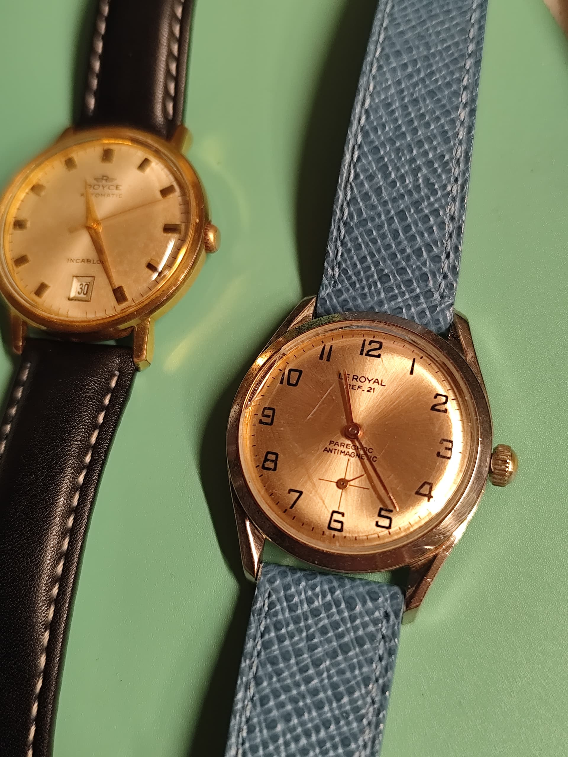

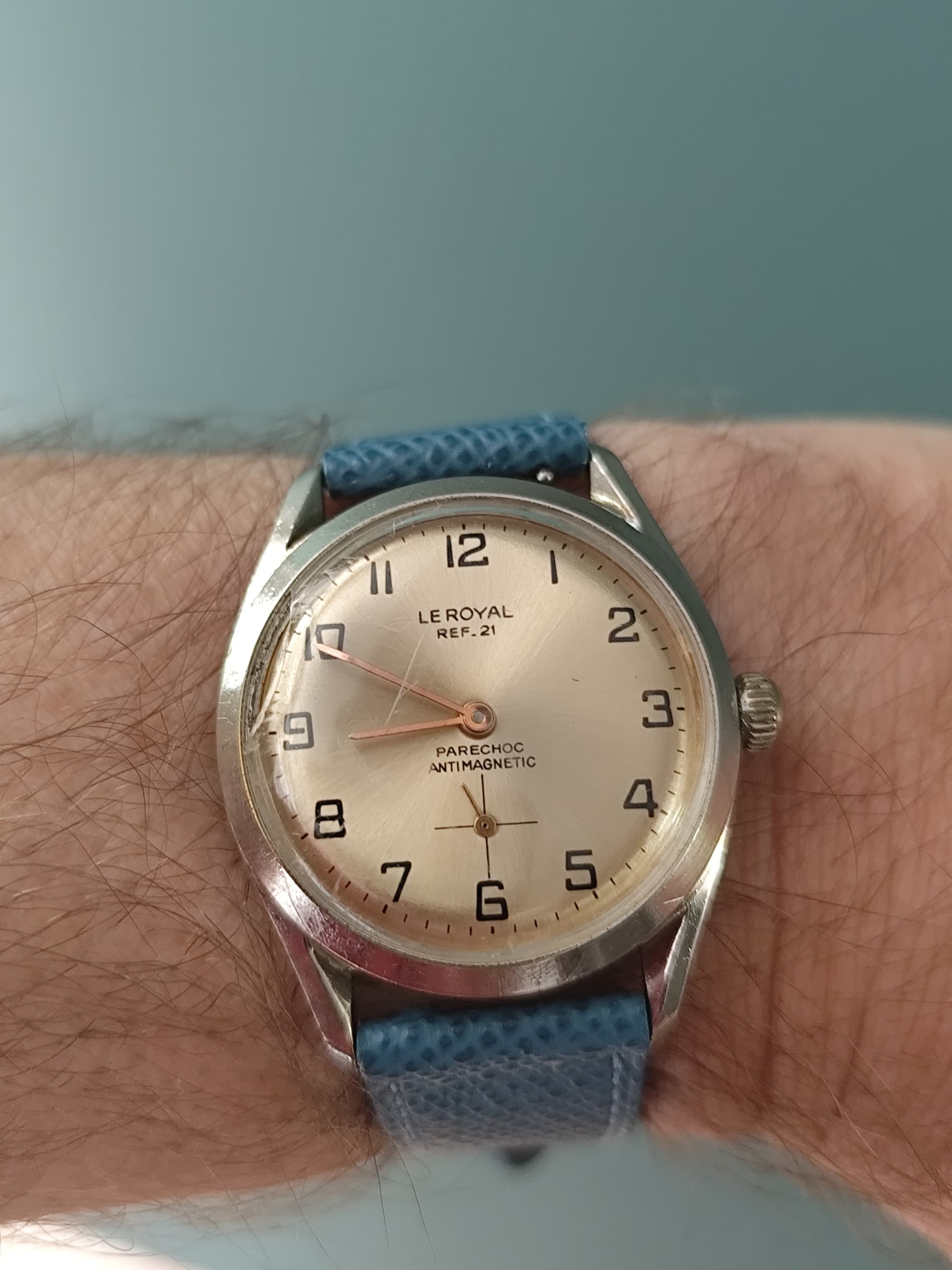

Sjieke Penanker! REF 21. Haha. Maar geen 21 steentjes denk ik? Welk uurwerk zit er in?
Mikrolisk geeft geen sjoege op LEROYAL, maar dat had je waarschijnlijk zelf ook al geprobeerd.
Le Royal is een merk uit de Besançon, ik zag ze wel vaker op Vinted en Leboncoin met mooie kasten, chique wijzerplaten en goedkope prijzen.
Zit nu al heel de avond om de pols, nadat het was blijven lopen. Gaat goed.

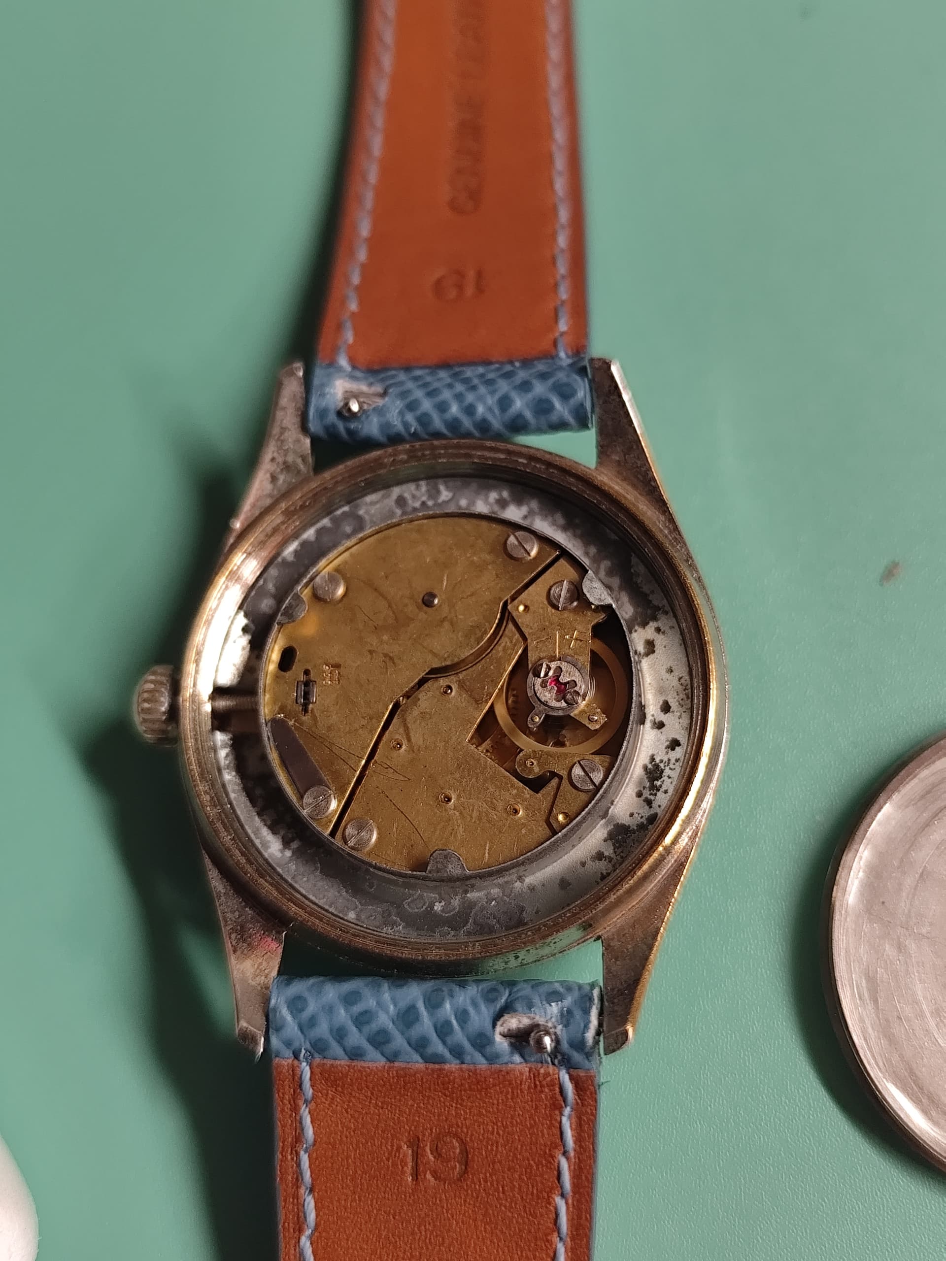

Maar het uurwerk komt niet uit Besancon, Villers-Le-Lac, of de Franche-Comté, maar wat zuidelijker.
Het is een Lorsa, type 651, uit Annemasse, in de Haut-Savoie.
Ja, klopt. Het uurwerk ligt ook in een andere hier, een ELP, die nog niet volledig wil blijven draaien.
