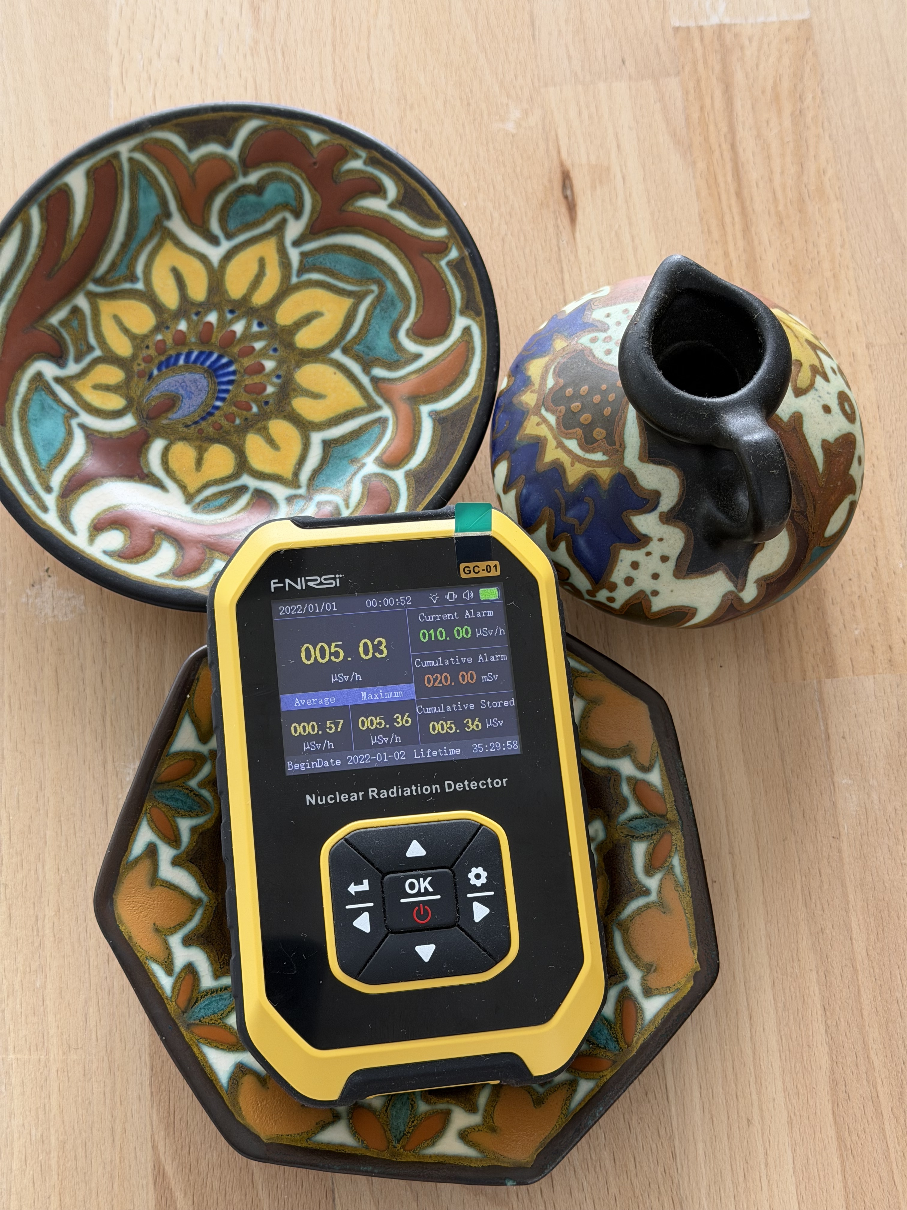

Gouda plateel, heel mooi! Uranium verf, vooral de gouden streepjes. U-238 voor 99% met 14 miljard jaar halveringstijd.
Voorzichtig zijn dat je niet verfdeeltjes eraf schraapt. Verder gewoon op een mooie plaats neerzetten, ik heb er ook een paar van mijn vader geërfd.
Valt dus gelukkig allemaal wel mee ![]()
Het zijn echt prachtige kleuren in het echt.
Gewoon de dipsaus erop bij de verjaardag ![]()
Kruidenboter met een kartelmesje ![]()
Ja gewoon op de kast laten staan, dan is er geen probleem.
En over veertienmilliard jaar is het al lang zo erg niet meer.
