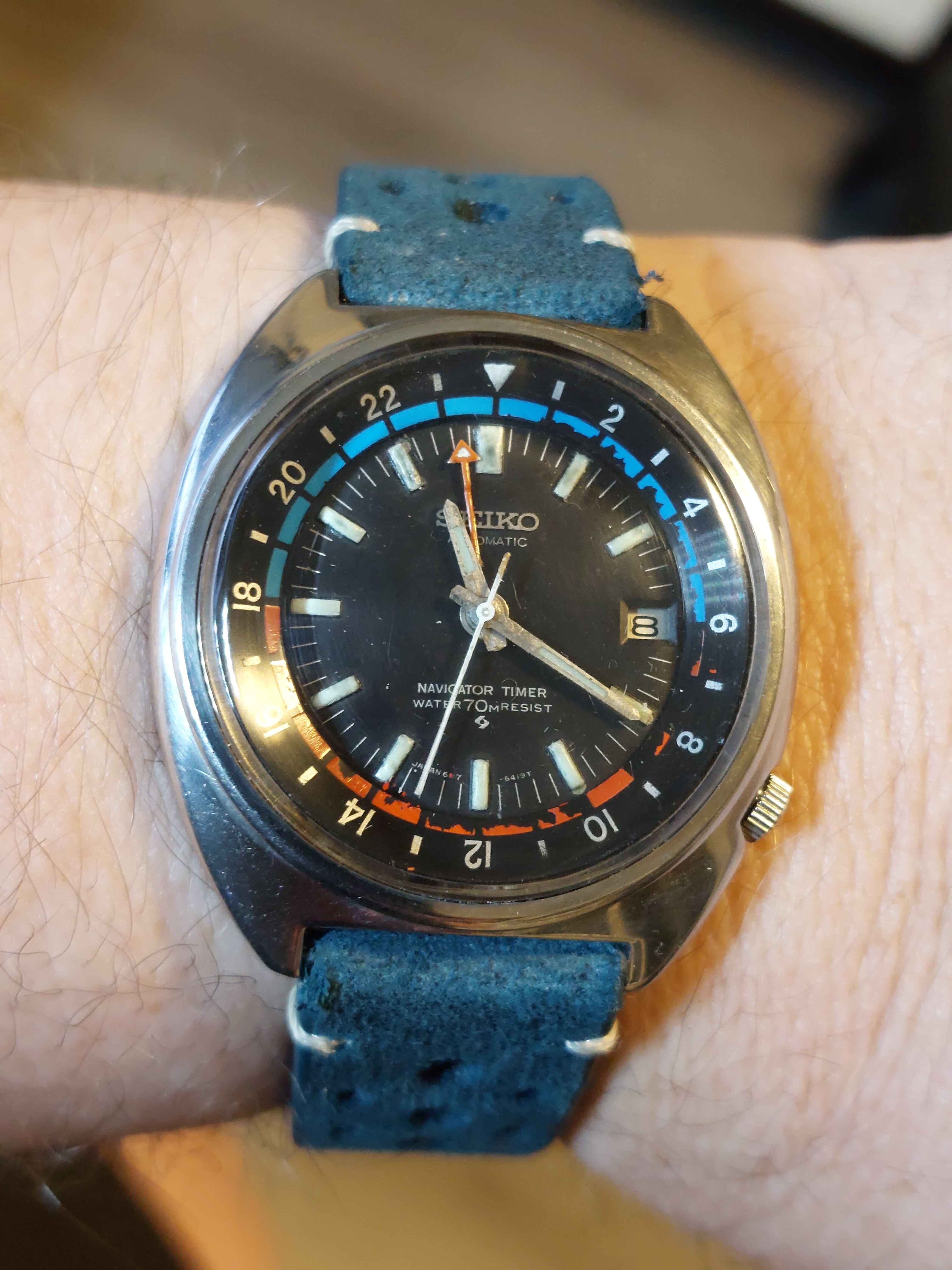

Deze Seiko Navigator Timer 6117-6410 weer aan de praat gekregen. Het uurwerk liep slecht, maar na een beurtje al een stuk beter… Maar hij zal waarschijnlijk nog eens open moeten, omdat de veerton wat tegen de kast sleept. Maar daar heb ik helaas nog niet het gereedschap en kennis voor…
Ik ben vereerd… Denk ik toch?:joy:
Dat wordt nog wat… Ik moet binnenkort toch alnaar de uroloog?!!:grin:
Prachtig!
Ik weet niet of die gelagerd is, maar als dit zo is, is het vaak redelijk gemakkelijk door de hoogte speling aan te passen of er een nieuw steentje in te drukken.
Ik kan je de Chinese horia kloon aanraden. Die werkt echt top en aan de hand van wat je al hebt laten zien, moet je dat wel lukken denk ik zo.
Maar hoogstwaarschijnlijk is hij niet gelagerd en is de platine uitgesleten. Dan moet je gaan ruimen en bussen. Dit kan ik ook niet :sweat_smile:
Die inderdaad niet gelagerd… Dat wordt dus uitbesteden…

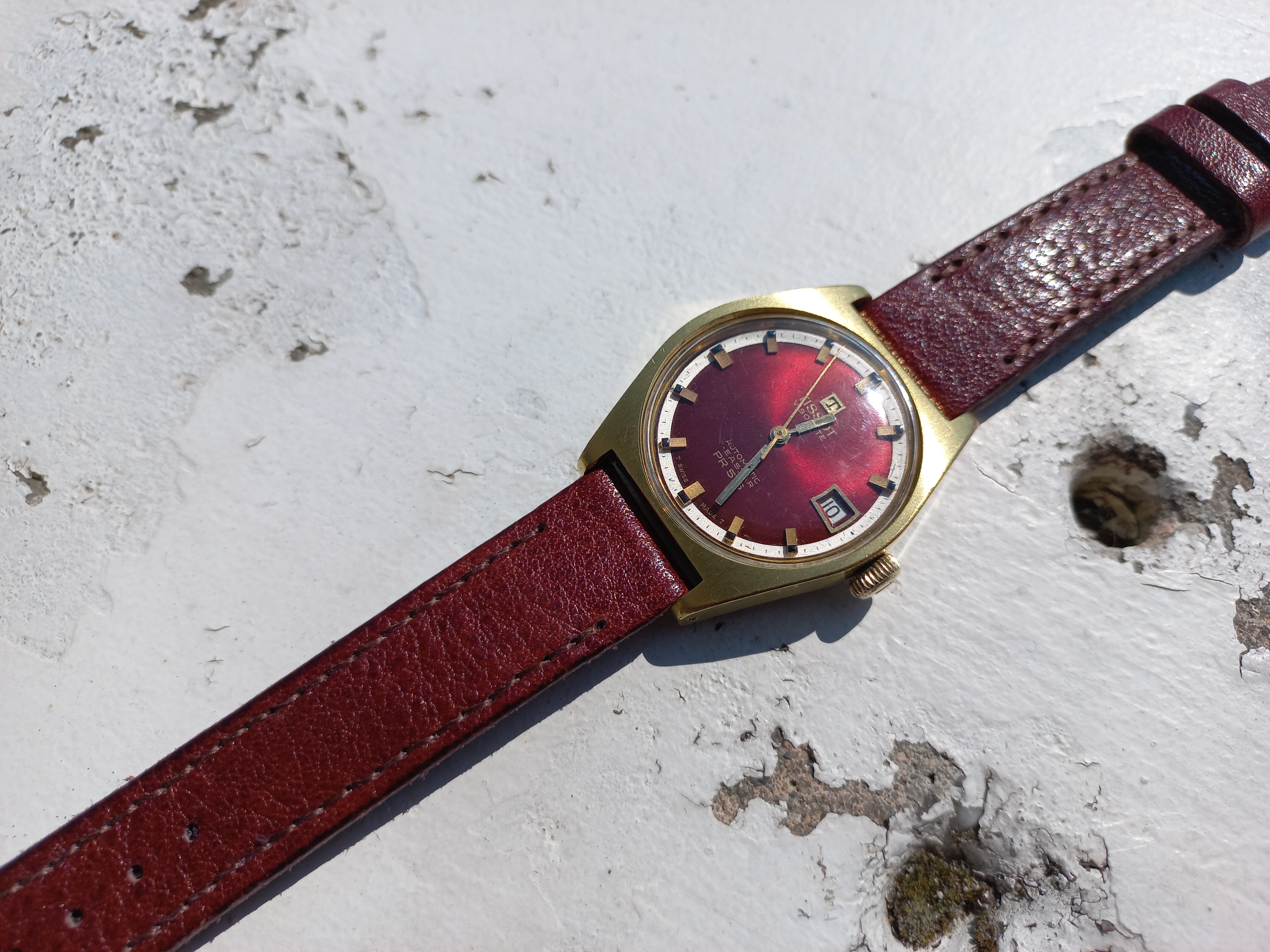

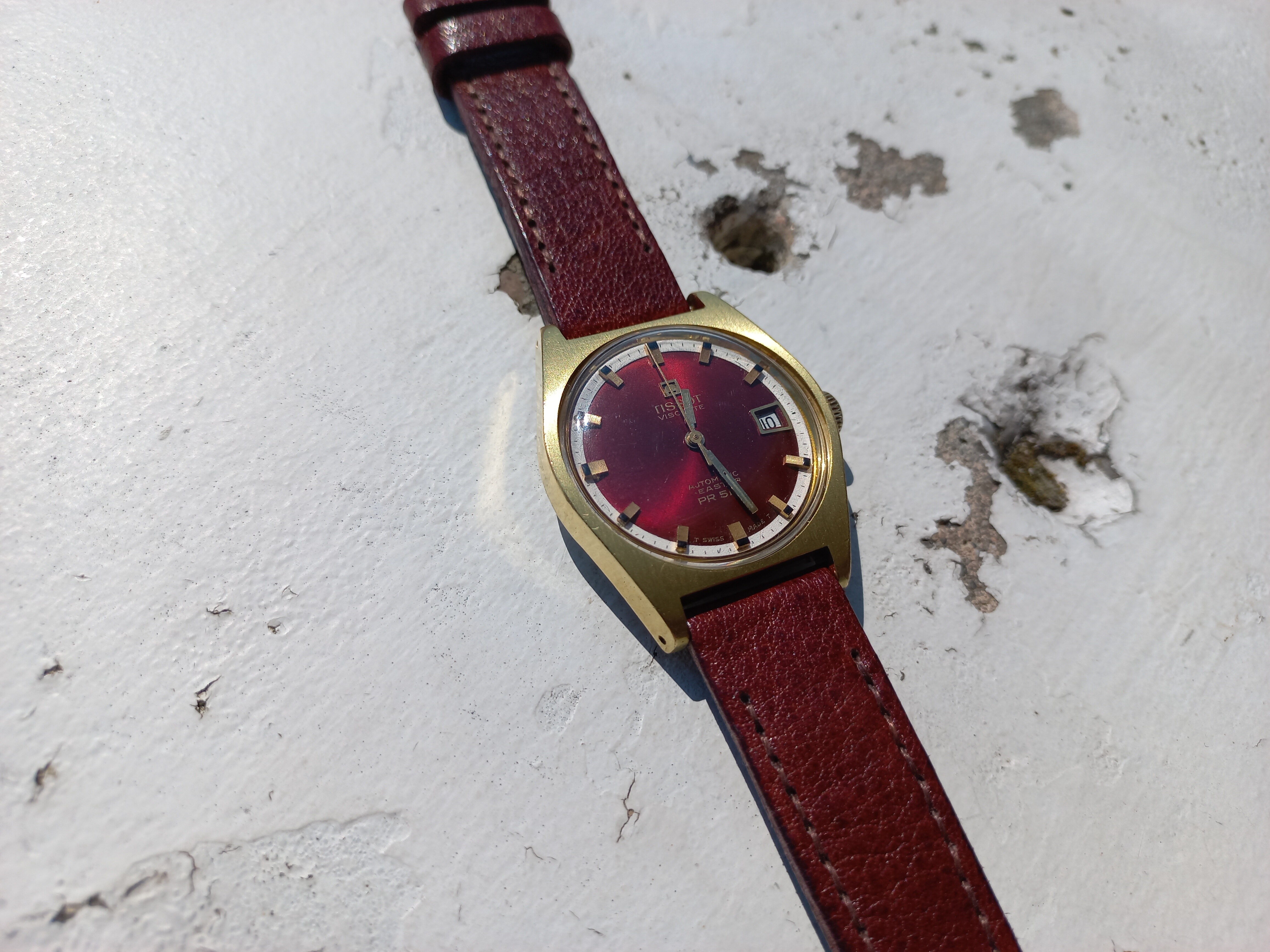

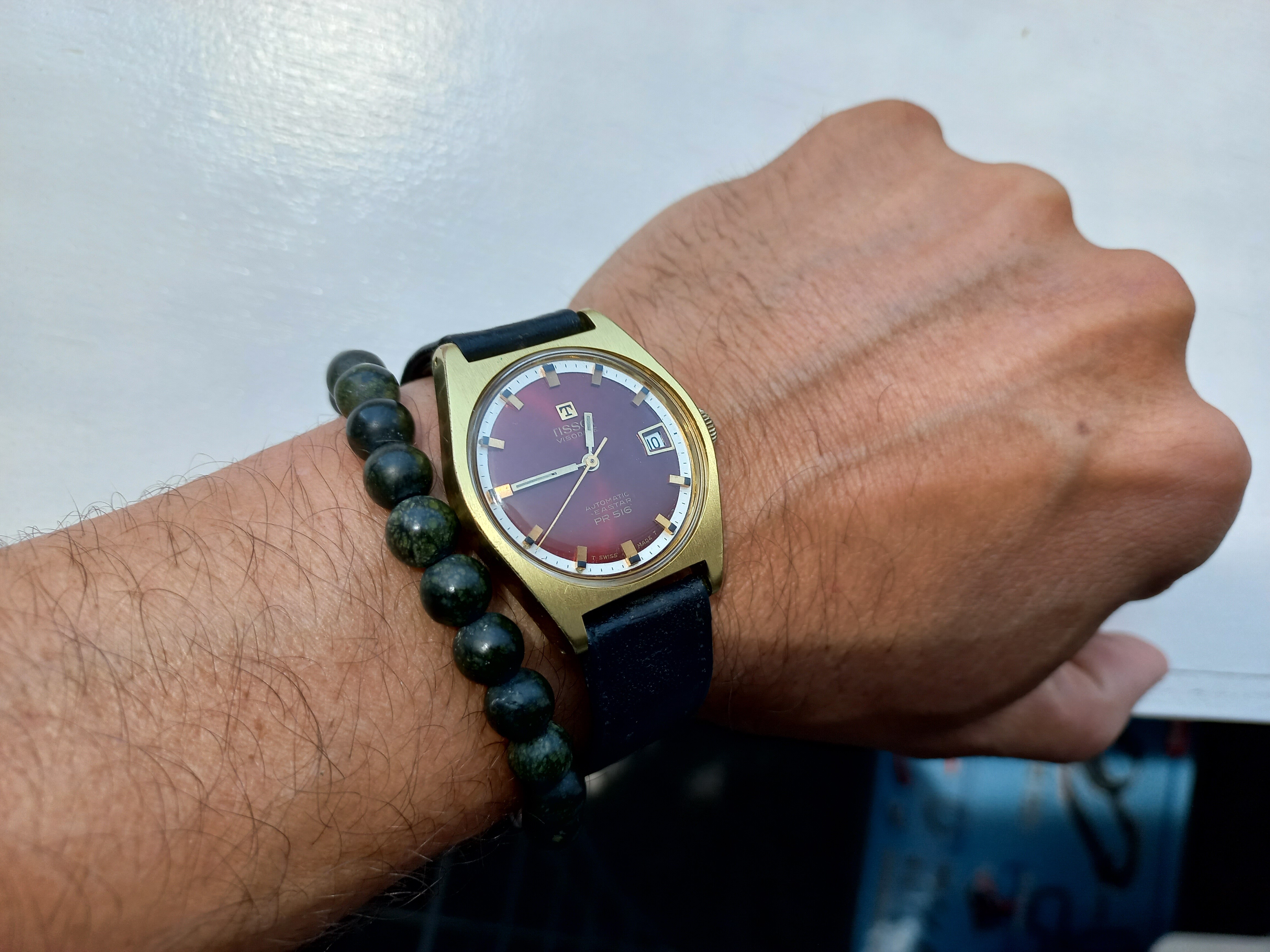

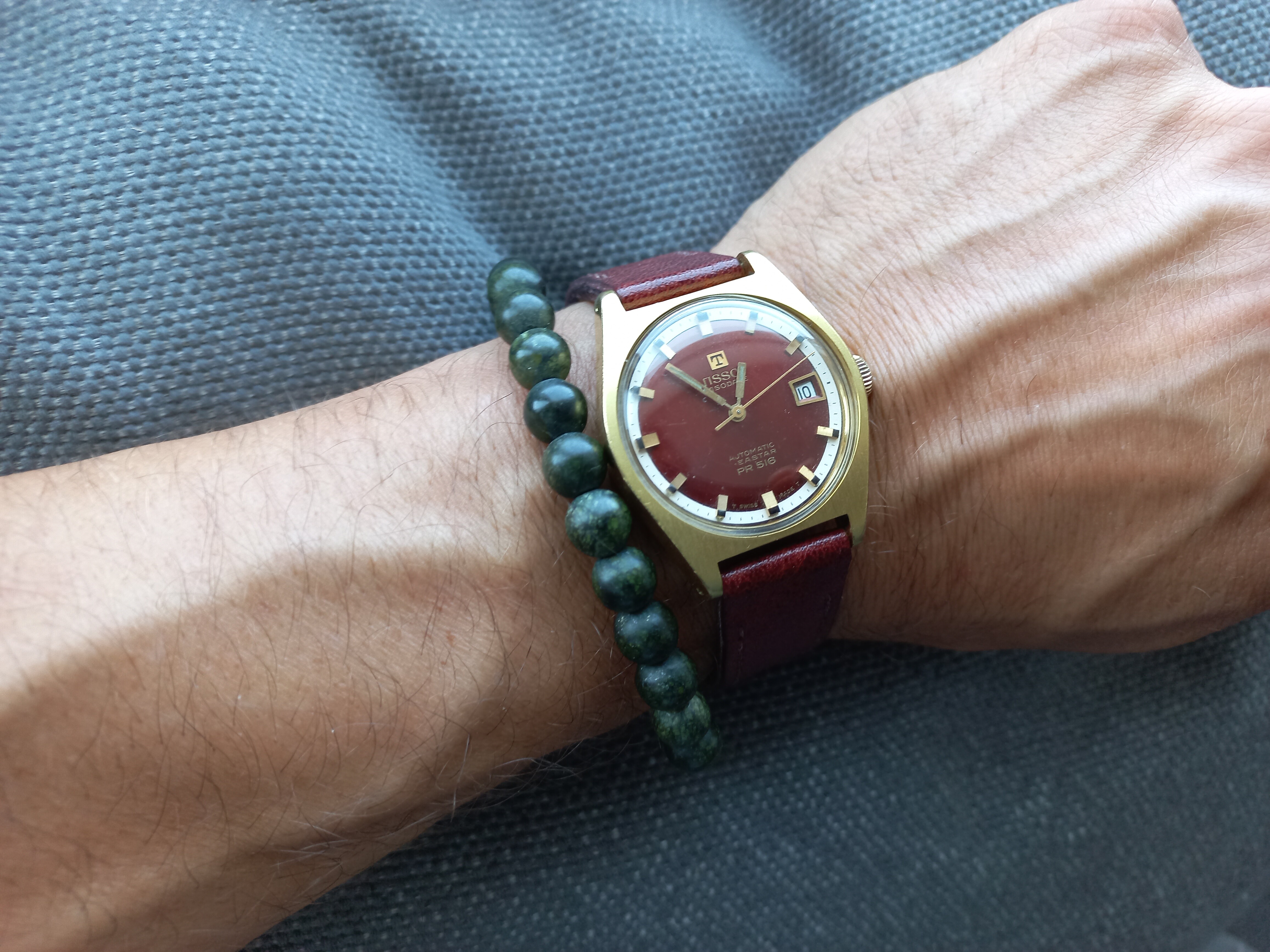

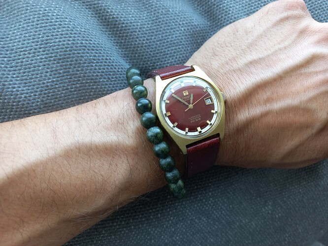

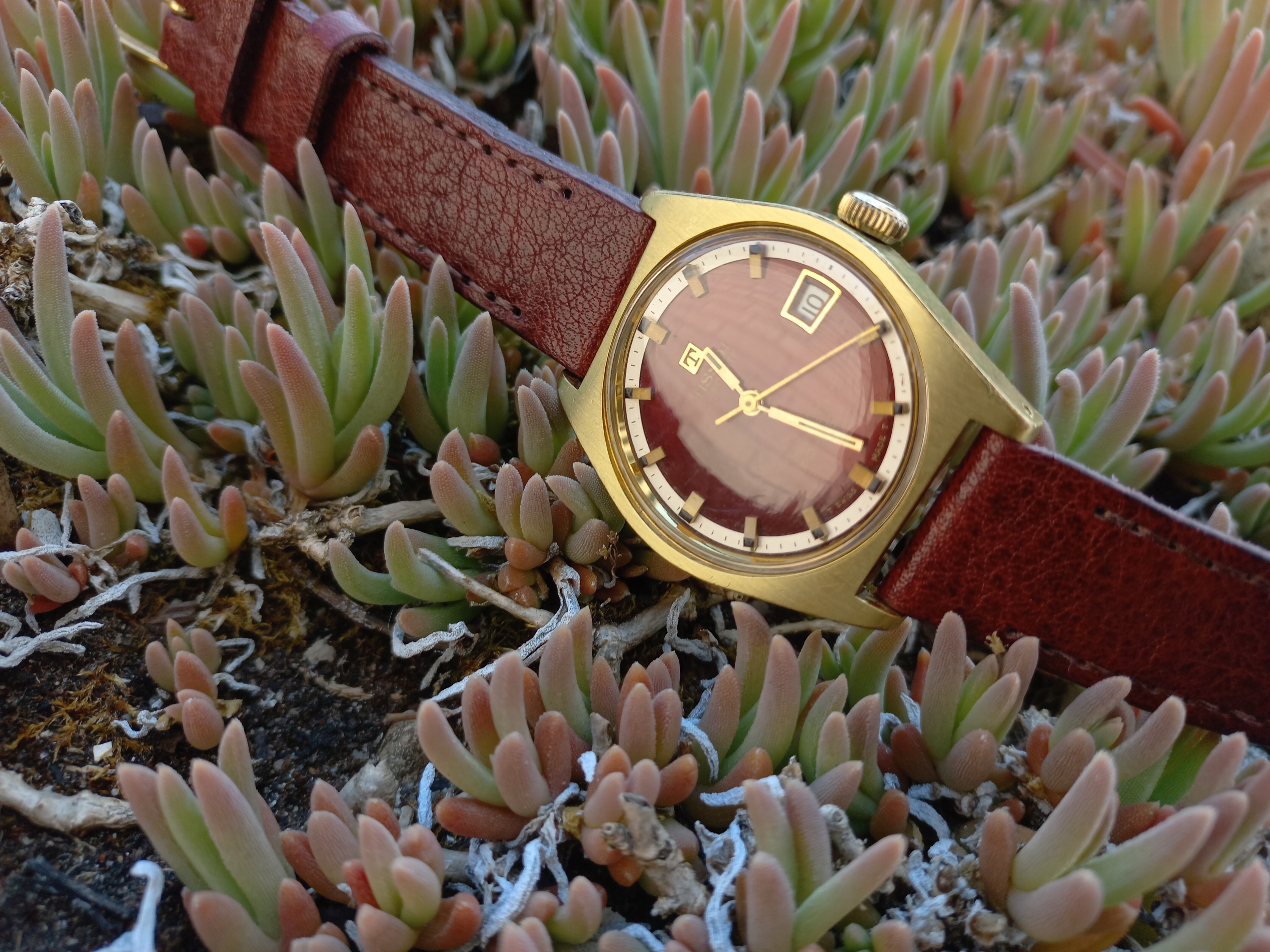

Heel lang gezocht naar de rede waarom deze niet liep.
Totdat @vinwat zijn woorden weer eens door mijn achterhoofd zweefde als een katholiek schietgebedje tijdens de zondagsdienst.
Onder het motto; kort jakje ging over een prostituee, & Climholland heeft een welhaast katholiek moment van verlichting:
“Horloges sleutelen is goed kijken, goed kijken, goed kijken, goed kijken, goed kijken, goed kijken (fade out)”
Dus alles uit elkaar en stuk voor stuk bekijken, tadaah, de veertondeksel zit op 1 plekje minimaal omhoog!
Opnieuw sluiten en tadaah, ze loopt.
Na een verlichtings-mantra van de Heer,
Kijken, kijken, kijken keer op keer
Zit deze 516 polsporno nu wat rouge,
Wellicht ook een beetje louche
Om de pols als wijze les op Rood leer
Mooie combinatie zo van het leer met de wijzerplaat! Gefeliciteerd.
Goed gedaan.
Inderdaad kijken en blijven kijken totdat je het ziet.
Dan wordt je een echte horlogemaker.
Clim jij bent een zeer goede clinicer geweest, kijk, daar doe ik het voor.
dixi
idd lekker louche combo :star_struck:
