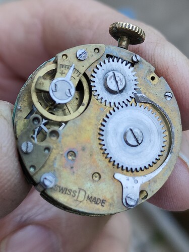

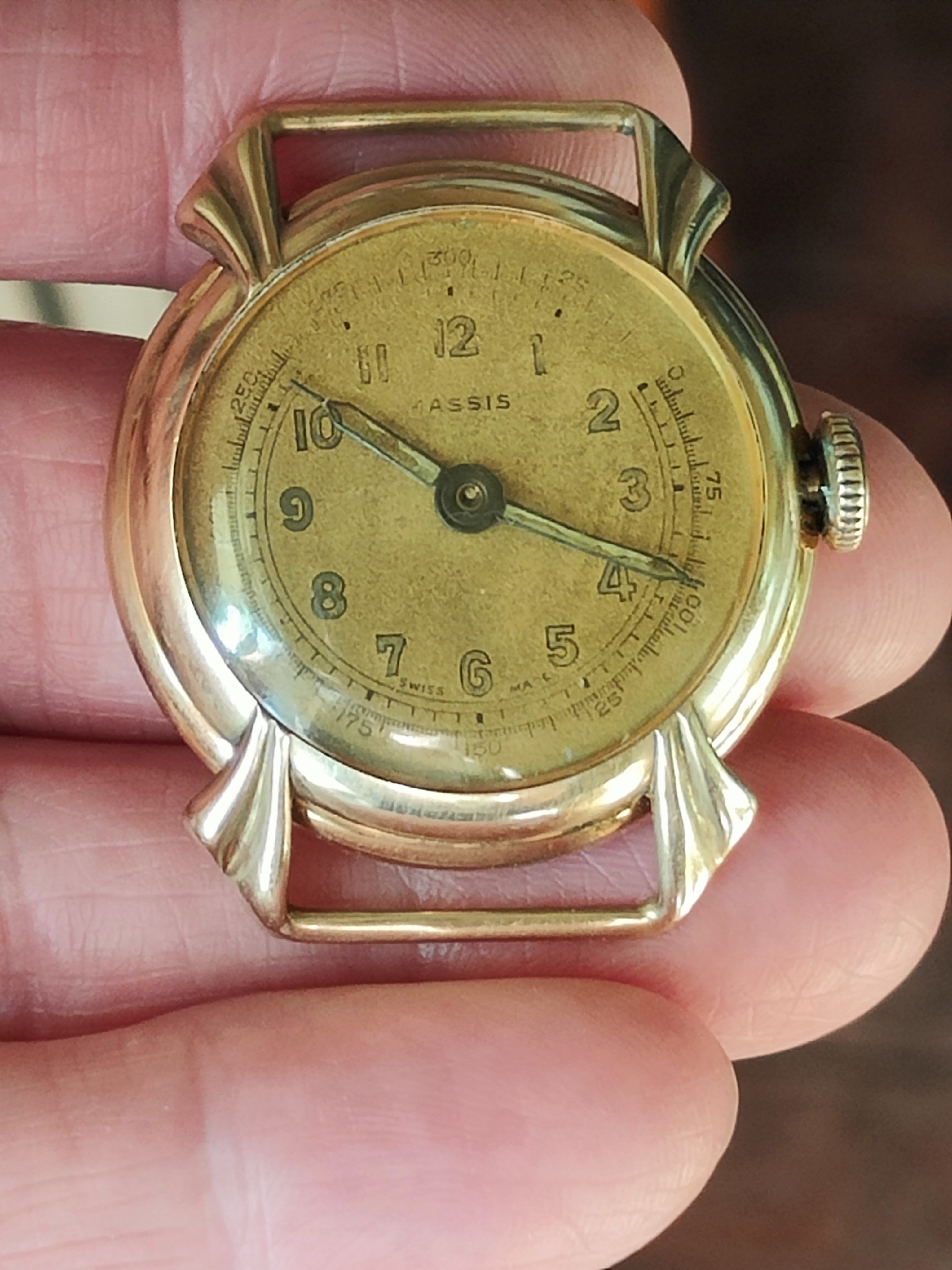

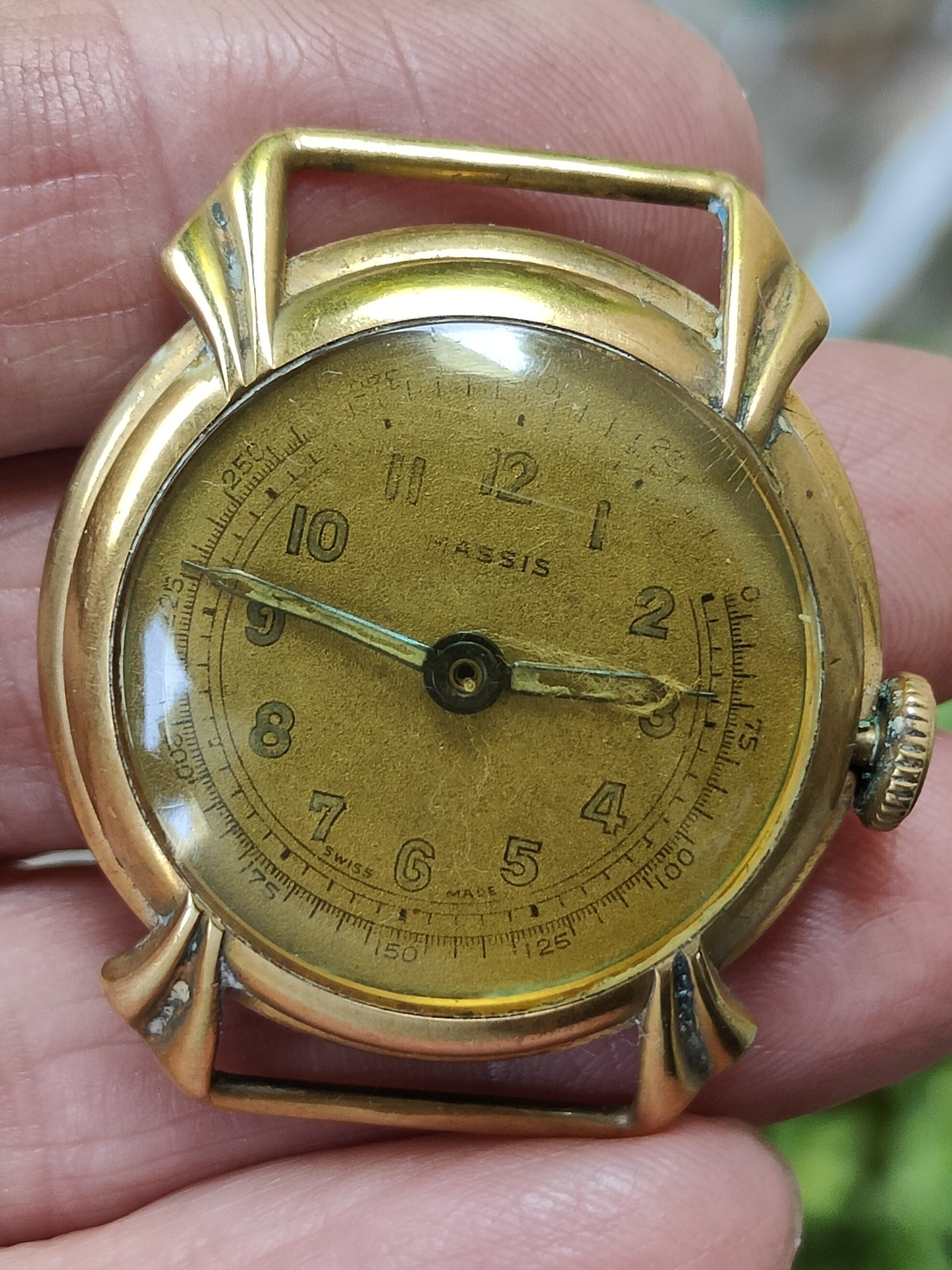

Massis Art Deco opgekuist en beweging gekregen in een onbekend werkje
35 mm.zoder kroon :yum:
Leuk hoor.
Wat een snoepie!
Dankjewel Lex en @Scudo … hèt werkje wie erkend het :thinking:
De erkenning is er wel. Lekker dik doing dik doing simpel penankertje.
Brac, Lapanousse of Baumgartner o.i d…
Dus voor de herkenning ga ik mn best doen, Pierre :joy: :sunglasses:
Dankjewel…het lijkt erop dat er een secondewijzer geweest is :innocent:
