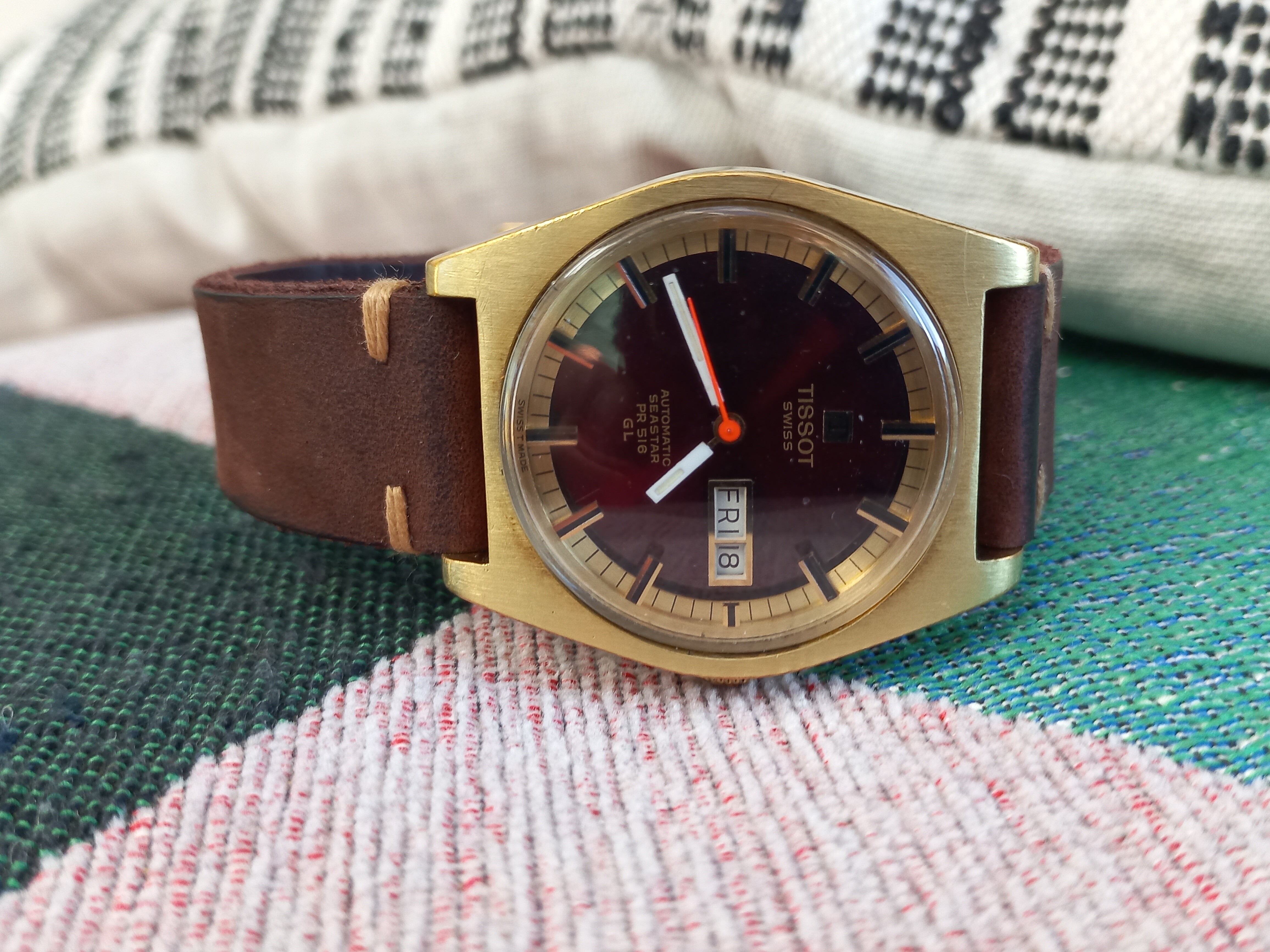

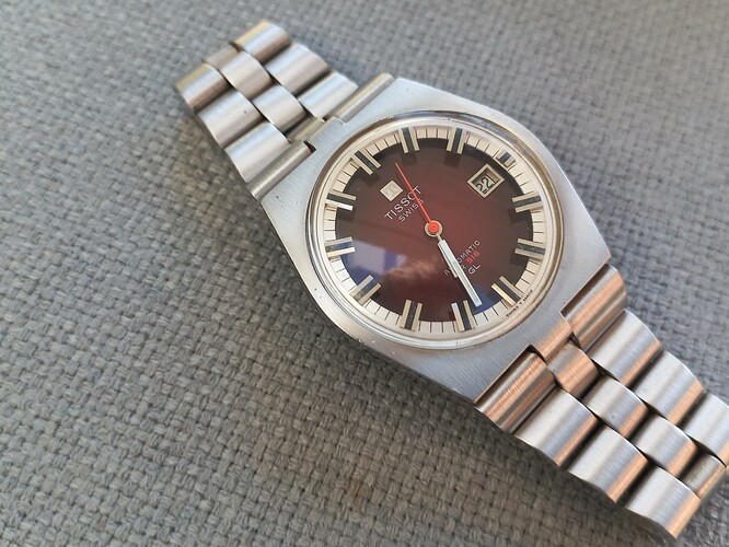

Heel lang gezocht naar de rede waarom deze niet liep.
Totdat @vinwat zijn woorden weer eens door mijn achterhoofd zweefde als een katholiek schietgebedje tijdens de zondagsdienst.
Onder het motto; kort jakje ging over een prostituee, & Climholland heeft een welhaast katholiek moment van verlichting:
“Horloges sleutelen is goed kijken, goed kijken, goed kijken, goed kijken, goed kijken, goed kijken (fade out)”
Dus alles uit elkaar en stuk voor stuk bekijken, tadaah, de veertondeksel zit op 1 plekje minimaal omhoog!
Opnieuw sluiten en tadaah, ze loopt.
Na een verlichtings-mantra van de Heer,
Kijken, kijken, kijken keer op keer
Zit deze 516 polsporno nu wat rouge,
Wellicht ook een beetje louche
Om de pols als wijze les op Rood leer

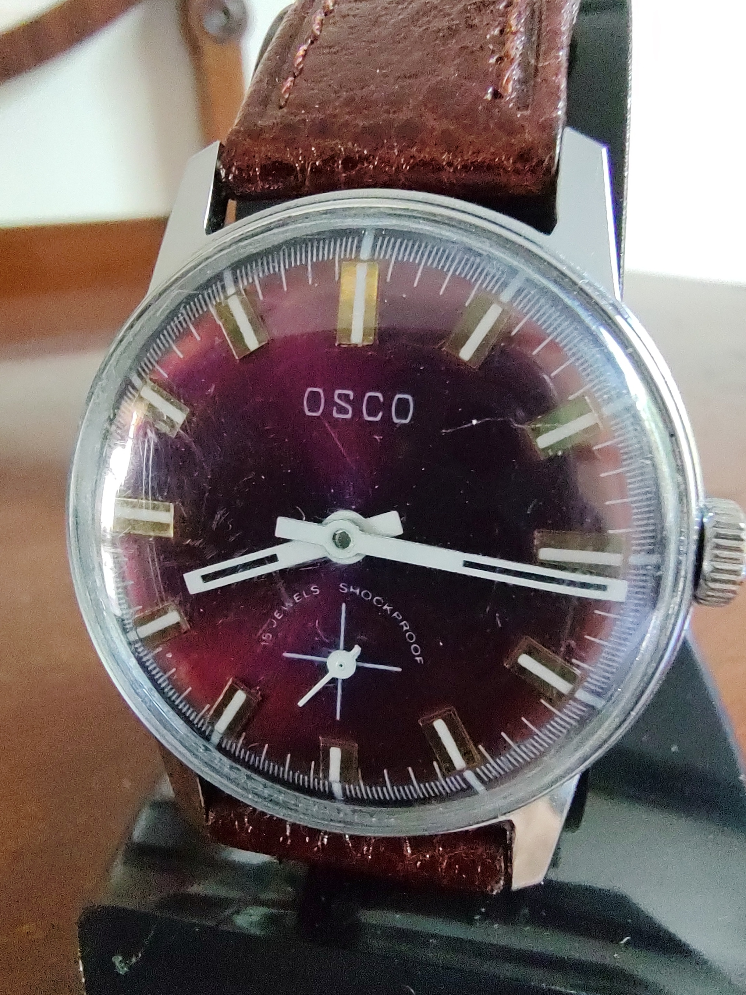

Mooie combinatie zo van het leer met de wijzerplaat! Gefeliciteerd.
