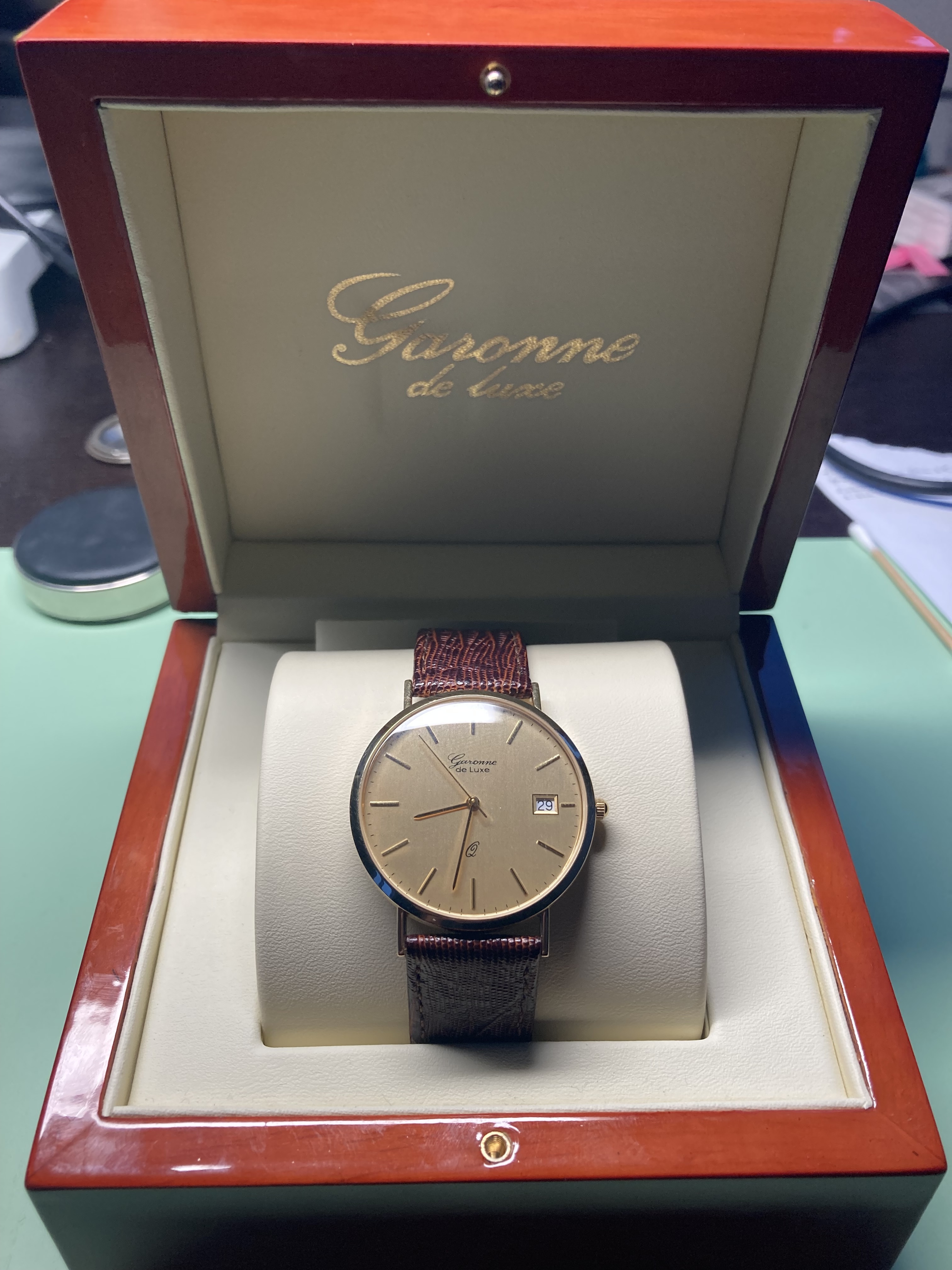

Een vriendin kwam langs met het jubileumhorloge van haar vader. Nog mooi in het notenhouten kistje en compleet met garantiekaart.
Een simpele batterijwissel en een klein poetsbeurtje is voldoende om ervoor te zorgen dat ie niet opnieuw in de la beland.

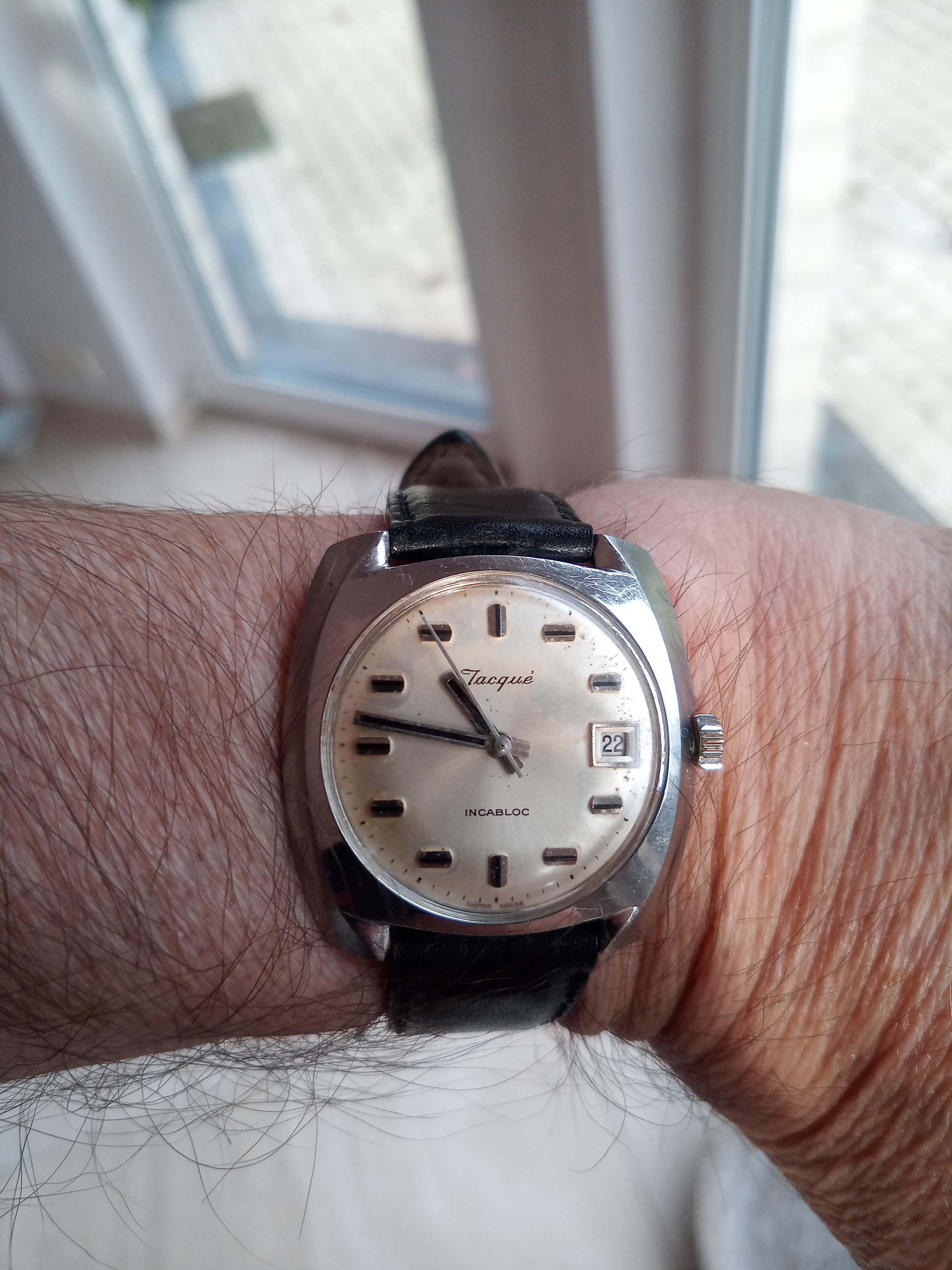

Deze jacqué met ETA 2409 liep als een natte dweil en de wijzers bleven stilstaan. De zwarte lak ‘lume’ was deels losgekomen had de wijzerplaat behoorlijk vervuild.

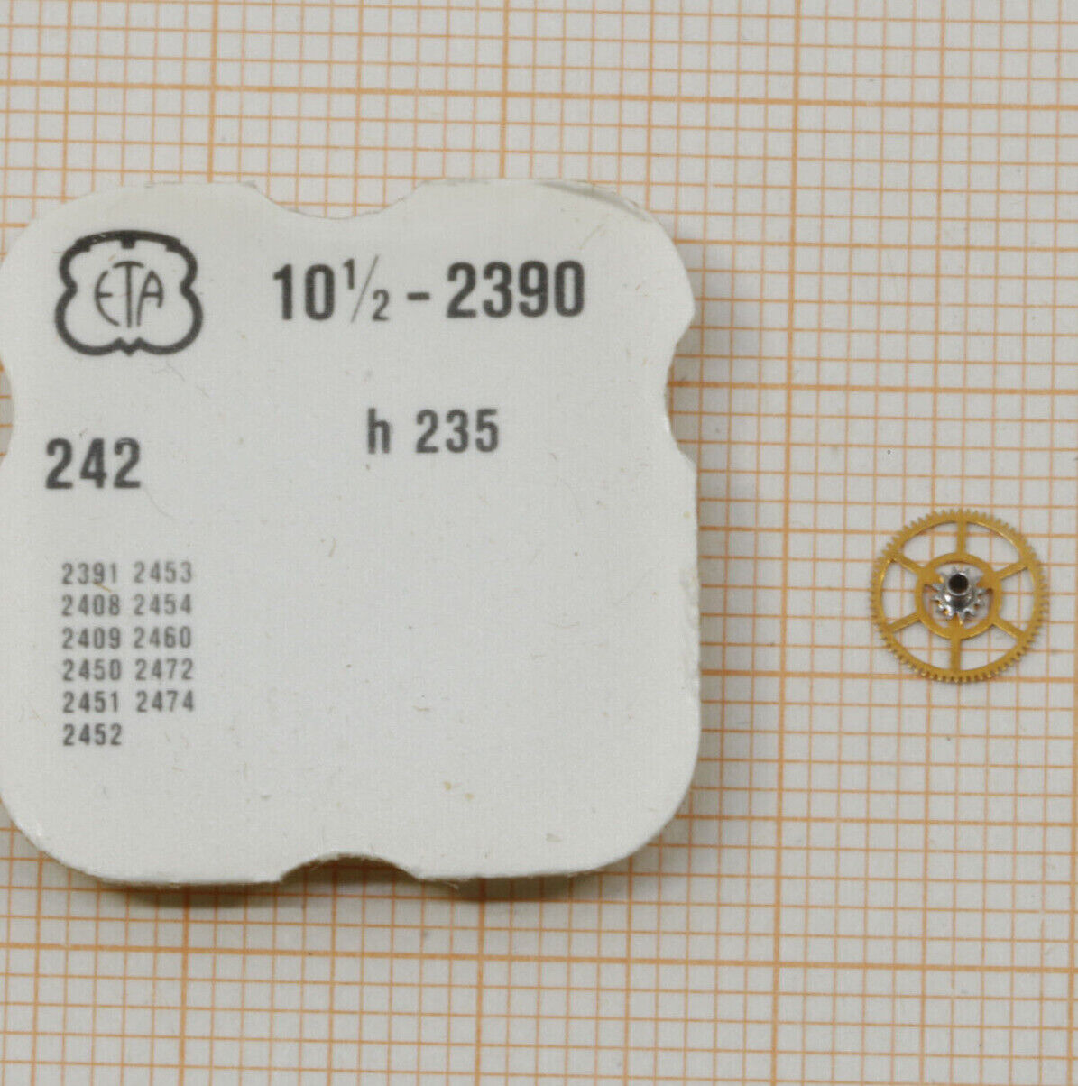

De wijzerklemming die verzorgd wordt door part Nr 242 was versleten.
Het omdraaien van het tandwiel zoals gesuggereerd in een ander topic bracht geen soelaas dus maar een nieuwe gekocht.
Het volgende werd aan het uuwerk gedaan?
Gereinigd
Kast in de ultrasoon gereinigd en licht gepolierd.
Geolied
De lak in de wijzers werd weer aangebracht bebruik makend van blanke lak vermengd met een zwarte acryl uit een modelbouwdoos.
De wijzerplaat werd voorzichtig met een wattenstokje en moederszalf (speeksel) zo en voorzichtig mogelijk proper gedopt.
Het resultaat (let niet op de datum die niet correct staat maar hij werkt wel)

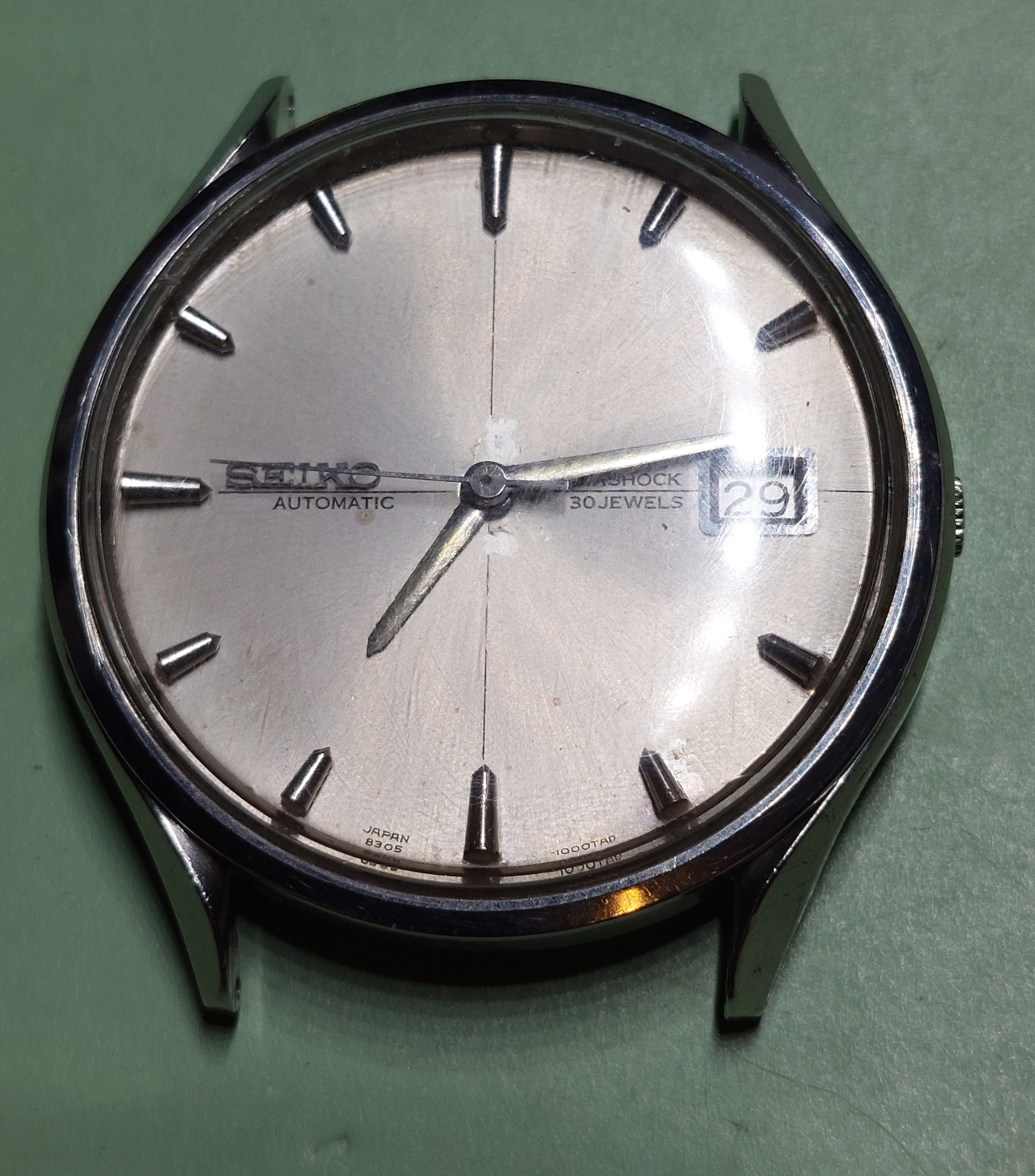

Het gaat zich om een Seikomatic 8305-1010. Deze is uit 1967, maar ik heb er nog een, en die is uit 1965. Maar deze is in iets mindere staat en ik wilde het eerst op deze uitproberen, voordat ik het op de andere doe. En dat gaat nu zeker wel gebeuren!
Allereerst is het zo ook best een leuk horloge, met redelijk moderne maten (38mm breed) en zelfs voor Seiko wat ongewoon: 20mm lugbreedte. De wijzerplaat heeft opvallend vormgegeven markers in de vorm van kogels en een crosshair. Het is een date-only versie, wat voor dit horloge wel prima is. Er zit een best interessant uurwerkje in uit de 83XX serie. Solide gebouwd, ook niet al te moeilijk. En met 30 juwels (waarvan er geen enkele voor de sier of juwelcount is, maar ook daadwerkelijk nut heeft) is het duidelijk een uurwerk uit de hogere klasse. Op zich heeft dit horloge verder geen heel bijzondere details, maar dat is slecht schijn. Dit horloge laat namelijk niet meteen alles zien. Dat zie je pas in het donker: verborgen lumen!

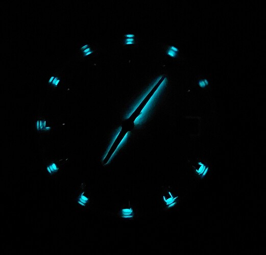

Nu is het wel zo, dat de lumen bij dit horloge zo goed als niet meer werkten, maar ik had me onlangs wat Luminova (poeder) gekocht, en een UV-hars. En het uurwerkje had ook dringend een beurtje nodig, dus het moest er een keer van komen. Met het uurwerkje was er niets spannend aan de hand, na een goede schoonmaakbeurt loopt het weer op een goede 260°, dat is voor zo’n oude Seiko helemaal niet eens zo slecht!
De oude lumen waren nog eens snel verwijderd, en dus snel wat nieuwe lumen aangemaakt. Nu had ik 2 kleuren, groen en lichtblauw, en heb voor dit horloge voor lichtblauw gekozen. Van de buitenkant zie je het namelijk niet, al zijn de lumen bij daglicht wit. Maar zodra het licht uit is, dan begint het spektakel. Je zou er bijna de hele avond mee in het donker willen lopen!
Dit is dus het horloge. De wijzerplaat is niet in allerbeste staat, maar zeker nog wel oké. Ook het plexiglas glaasje heeft betere dagen gekend. En nog steeds is dit een erg mooi horloge.
Zoals je ziet, zijn de lumen hier nog niet zichtbaar.
Maar als het licht weg is…
De lumen zitten aan de onderkant van de wijzers, en aan de achterkant van de markers. Hoe bedenken ze het? Dit is gewoon retecool!
