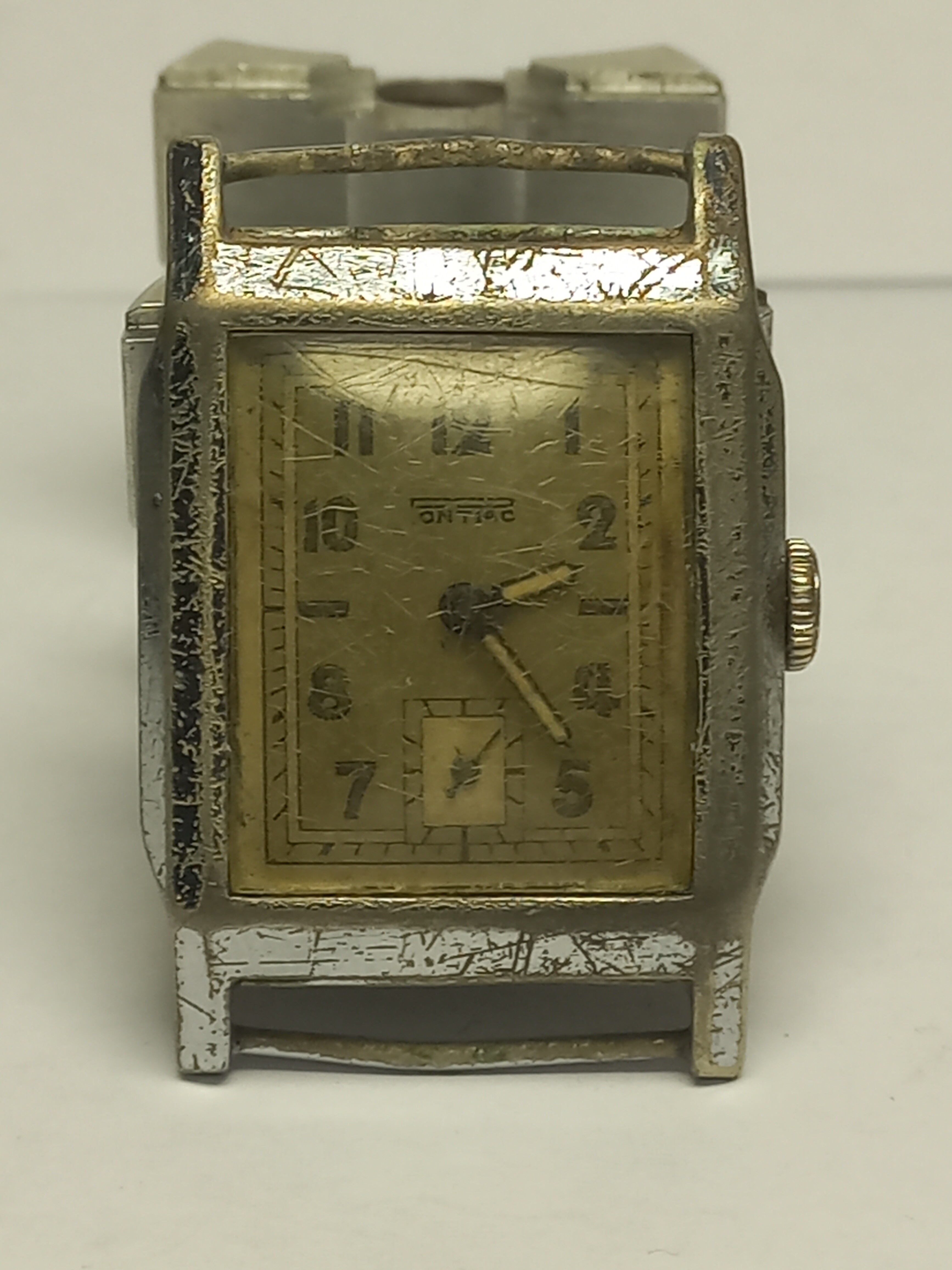

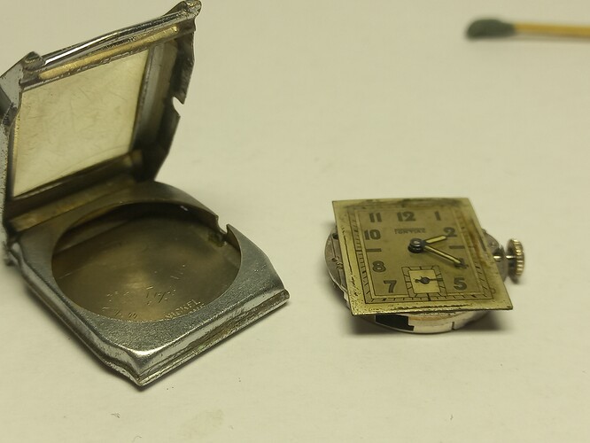

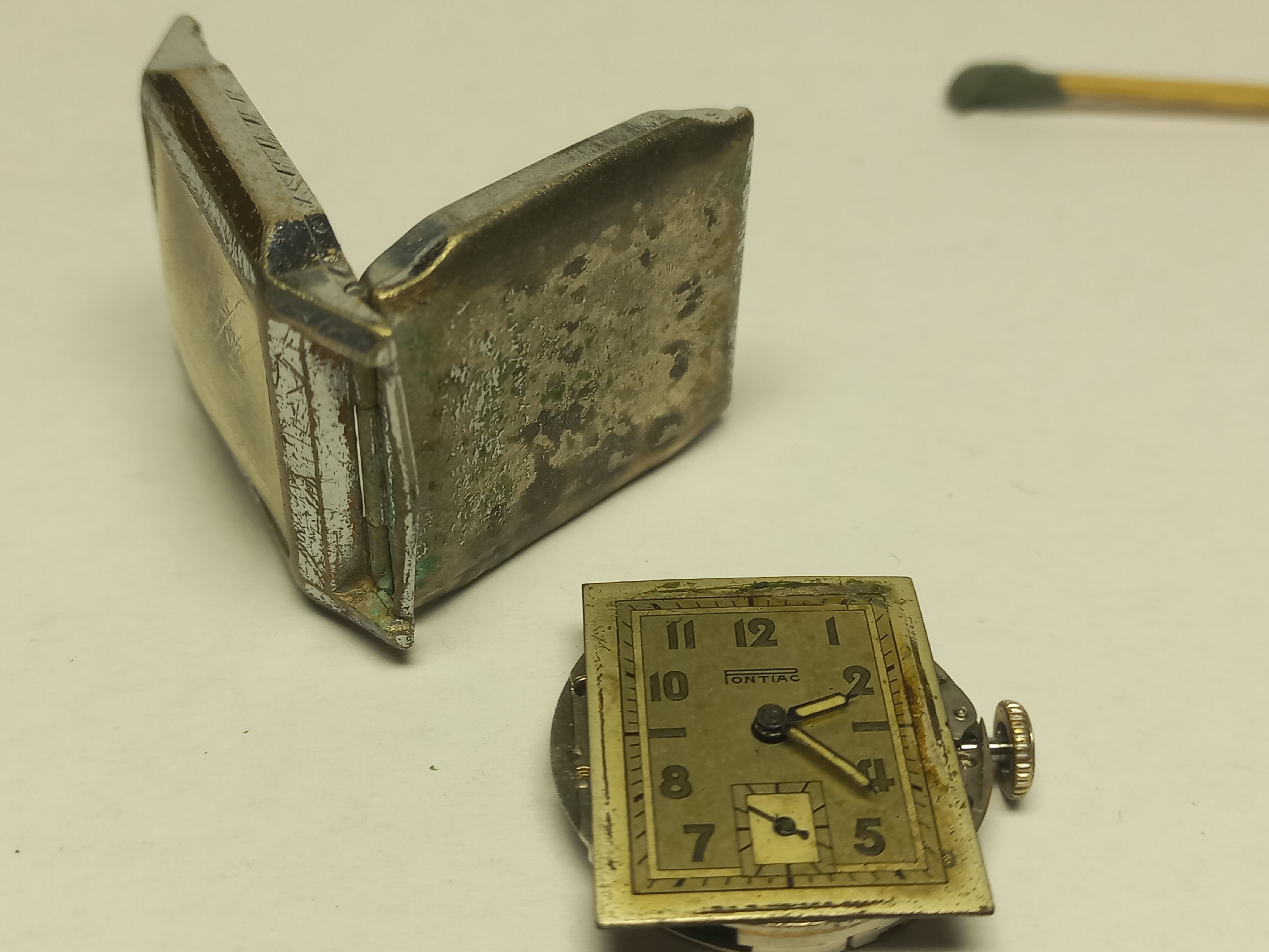

De zondagochtend weer eens leuk besteed aan het reanimeren van een oudje. Als je straks de foto’s ziet, denk je dat zijn nog foto’s van voor de operatie, maar nee… cosmetische chirurgie ging niet samen met het tot leven wekken van deze ouwe taaie rakker.

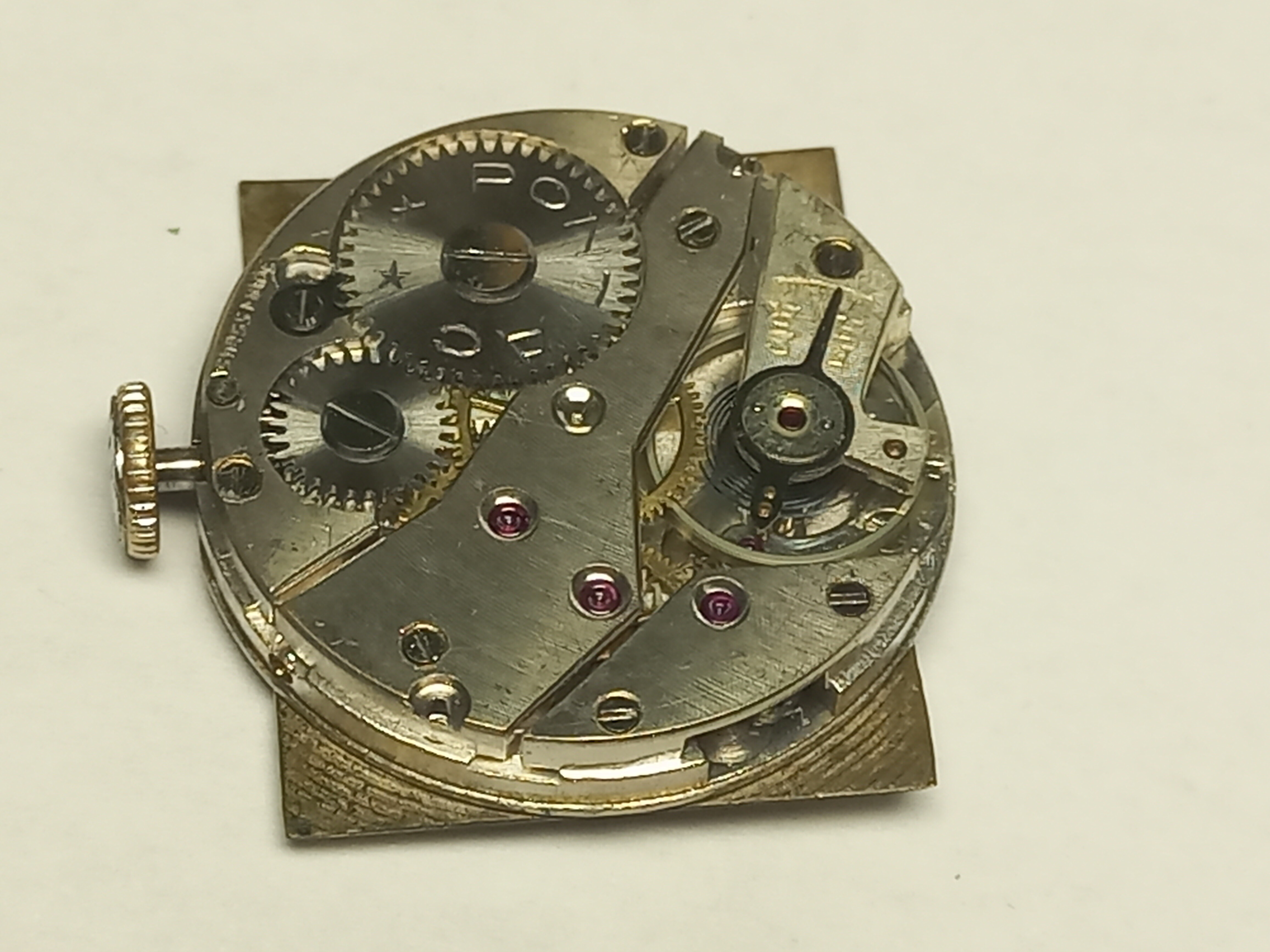

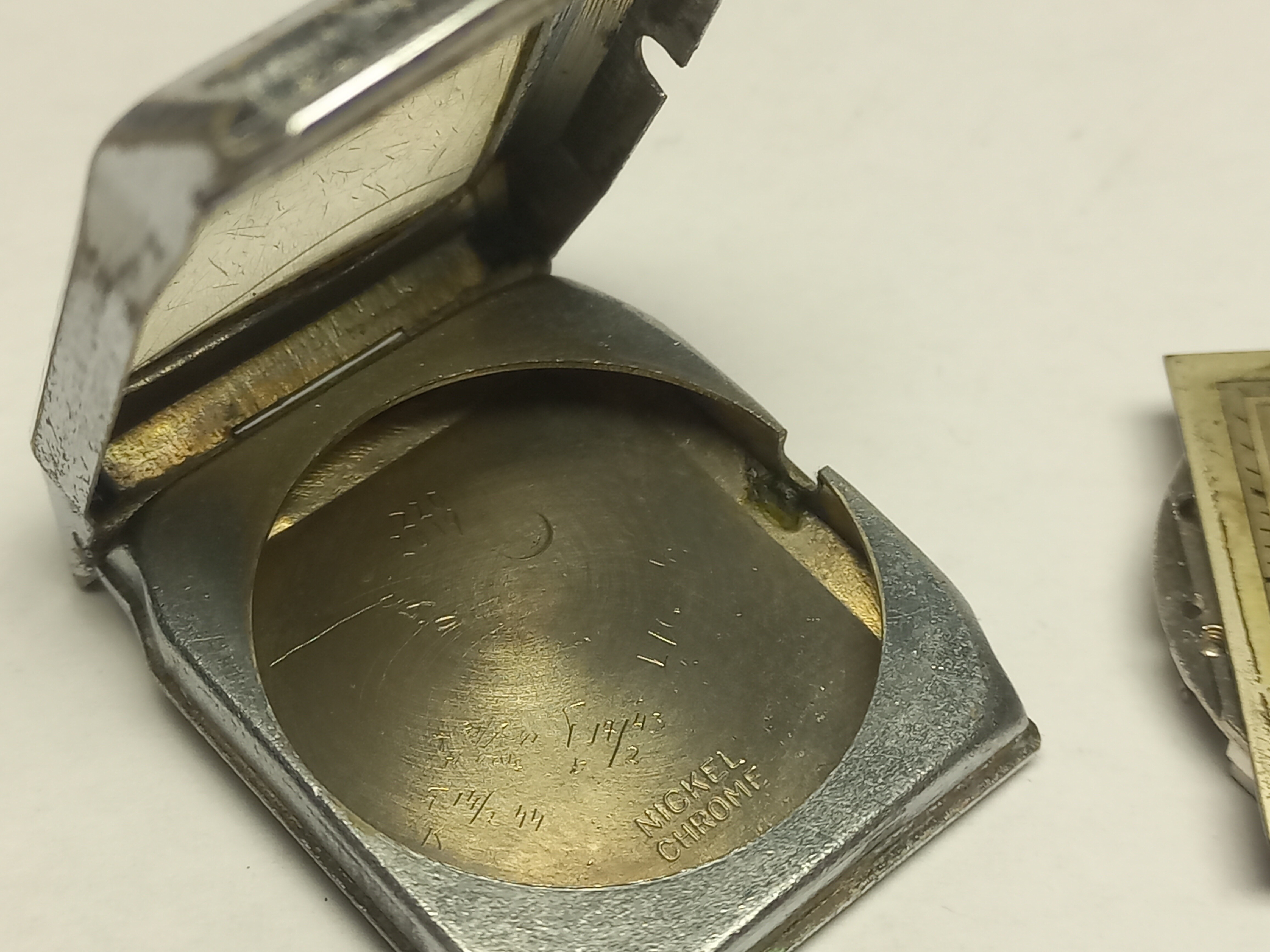

Het gaat om een (bijna vanzelfsprekend) Pontiac, maar dan volgens mij om een vooroorlogse uitgave. Een leuke (kleine 30x 25.6mm) rectangular kastje met heeel veeeel DNA en groen op de achterzijde. Grappig detail is dat het een scharnierend kastje is met vaste pins.
Caliber kan ik niet thuisbrengen, er staat 105 onder de balans zonder antichoc. Verder staan er inscripties in de kast die terug gaan naar 21-4-1941… onderhoud … aangekocht voor WO2.
Alles uit elkaar, heerlijk simpel caliber en alles in de Elma, olie hier en daar en ook de balans los om de deksteen een druppie te kunnen geven.
Maar foto’s speak louder then words…
Mocht iemand van jullie een glaasje over hebben wat past…graag, want dit exemplaar moet eigenlijk vervangen worden…
