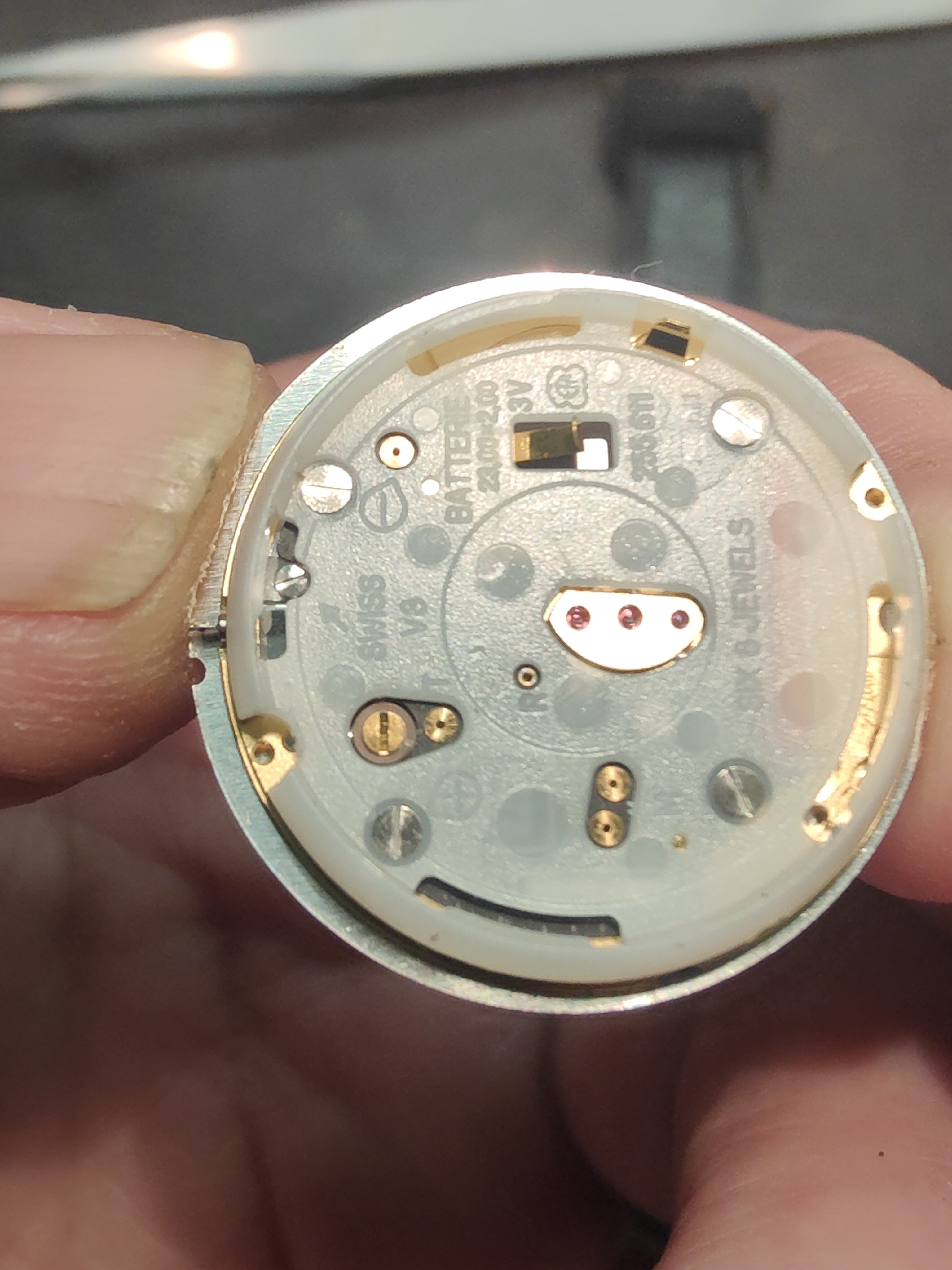

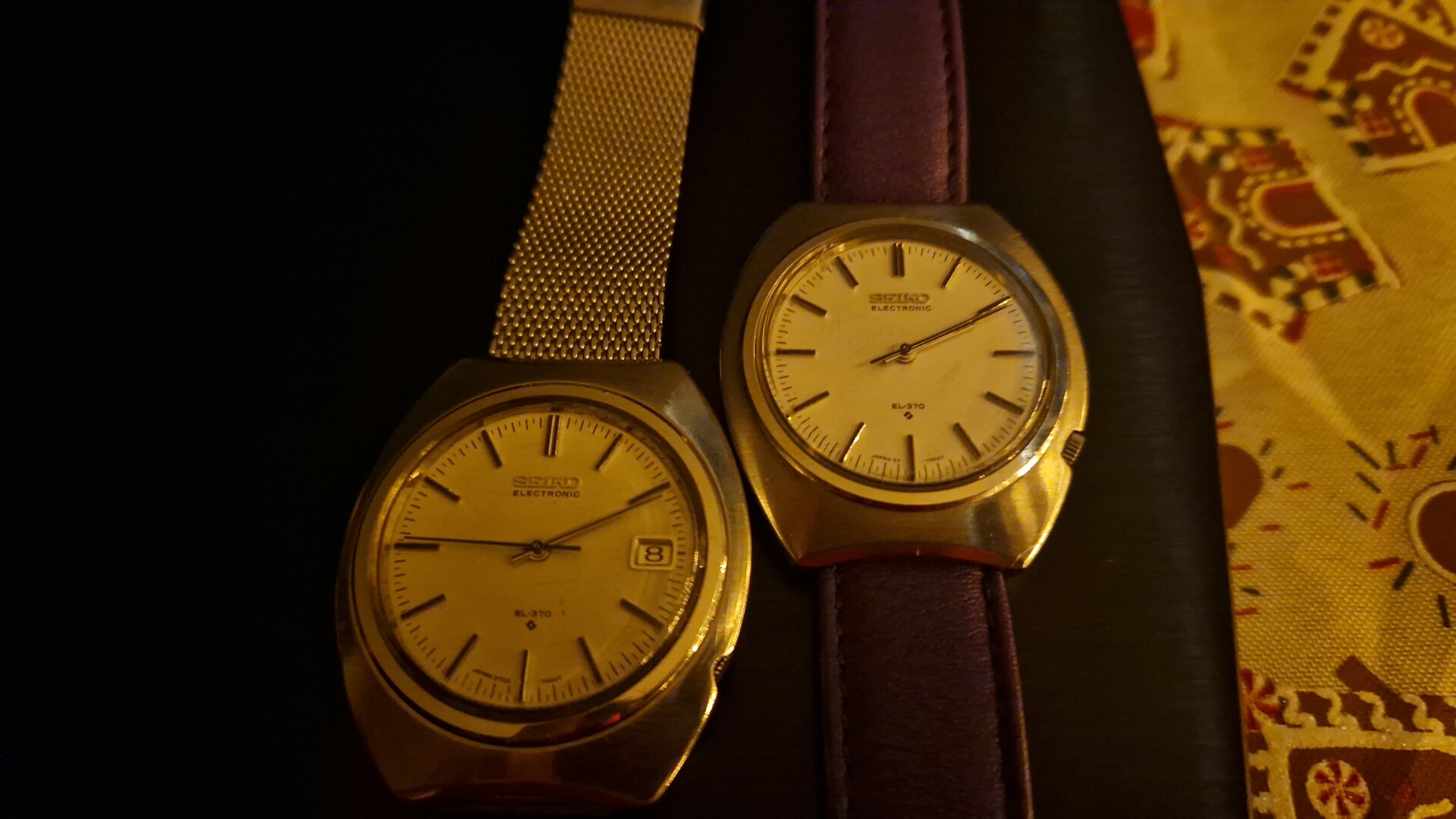

De linker heb ik een paar maanden geleden gerepareerd, de rechter had ik donderdag 's nachts gereed. Was een hele klus met onderdelen uit 2 donors om 1 goede te krijgen. Daarna reguleren, het begon op +900 spd en tikfout van 9,9… Iemand heeft er ooit echt aan gerommeld.
Ik heb een zwak voor deze elektromagnetisch aangedreven mechanische uurwerkjes met hun erg mooie afwerking.

Uiteindelijk met elektronica (er zijn 3 of 4 verschillende bordjes voor gemaakt!!) moeten spelen, wat opnieuw moeten solderen. Ook allerlei andere zaken moeten combineren (o.a. een balans van een donor met de oorspronkelijke platine).

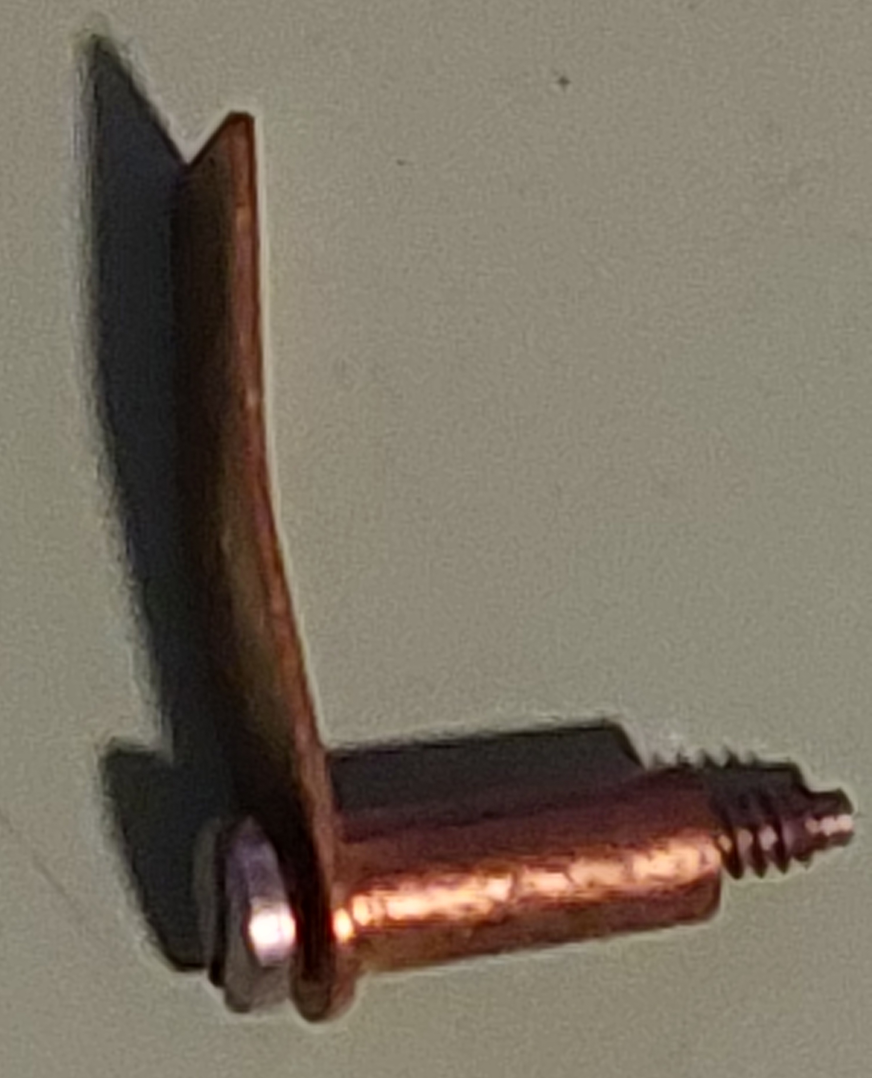

Iemand had aan het uurwerk geprutst en dat niet heel denderend gedaan, maar - en daar was ik blij mee - wel een contactstripje geknutseld, zodat bij plaatsen van een batterij het horloge begon te lopen. Normaal moet je daarvoor een speciale uurwerkhouder met schroef en contactclip hebben (die ik niet heb), of even wat improviseren.

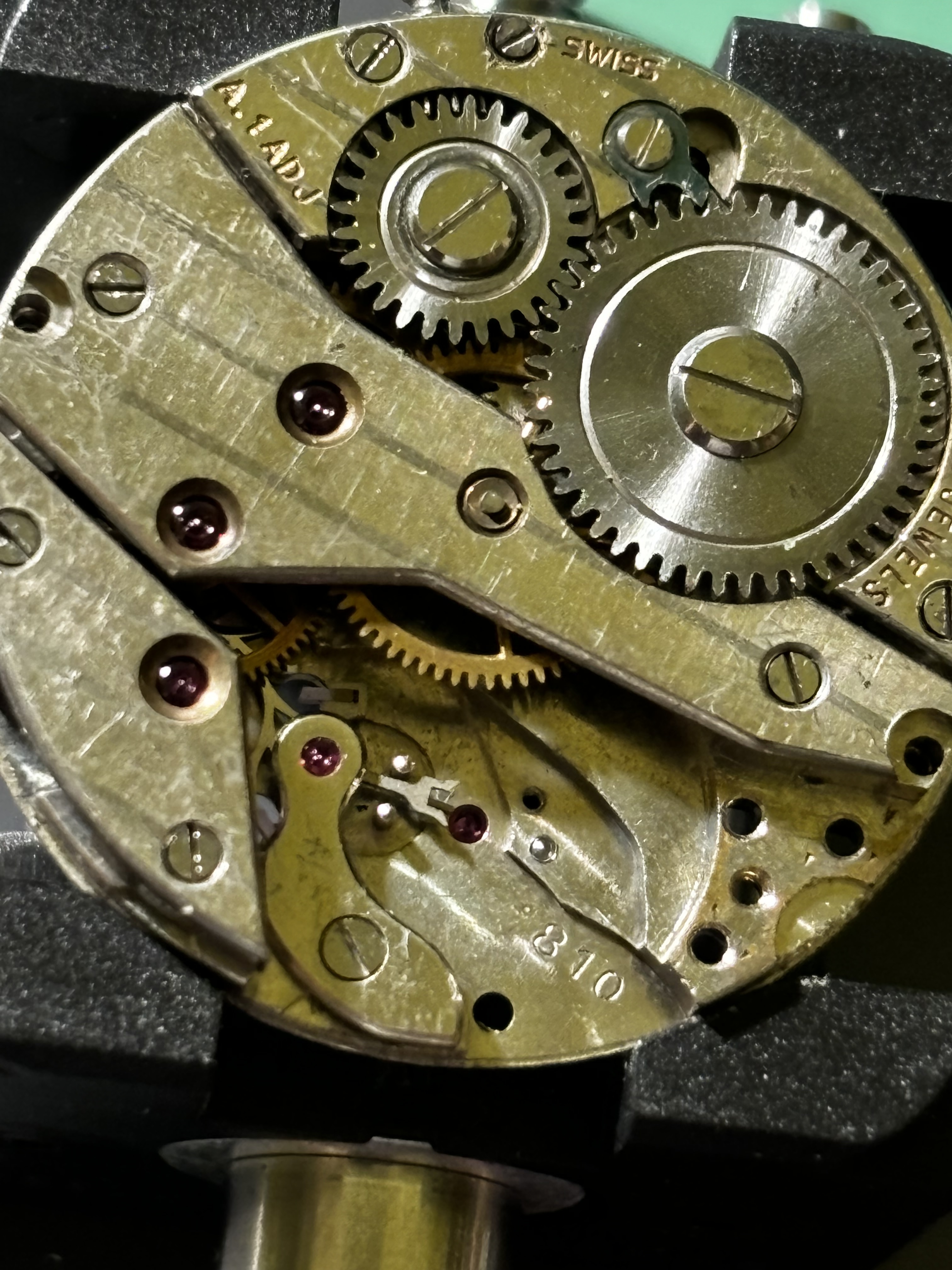

ETA 810-familie ?
Ja, die zit bij de speciale Seiko houder!
Bij dat horloge van mij is op de brug een custom clip onder een schroef bevestigd. Daarmee wordt de witte batterijhouder op de plek gehouden, terwijl de clip ook als +pool fungeert.
Overigens, de Elnix-uurwerkjes zijn nog mooier dan de 370x uurwerkjes. Die hebben - naast een prachtig gepolijst ankerrad met een veertje in een wolfsvertanding om speling op de secondewijzer tegen te gaan - ankerstenen die extreem lang en helder zijn.
Al eens de 3300 serie bekeken? Zijn ook prachtige uurwerkjes. Daar bij Seiko waren ze erg goed in die dingen. Ik vind mijn electrische horloges echt geweldig, en een van die dagen hoop ik, dat ik ze zelf kan servicen. Ze zijn mooi, niet alleen van design qua uiterlijk, maar ook van binnen. Ze hebben wellicht niet de bling van een zwitsers uurwerk, maar alles is gestileerd met goed bedachte constructies.
Het is ook prachtig, hoe Daini en Suwa elkaar pushten om beter te worden. Samen hebben ze Seiko groot gemaakt!

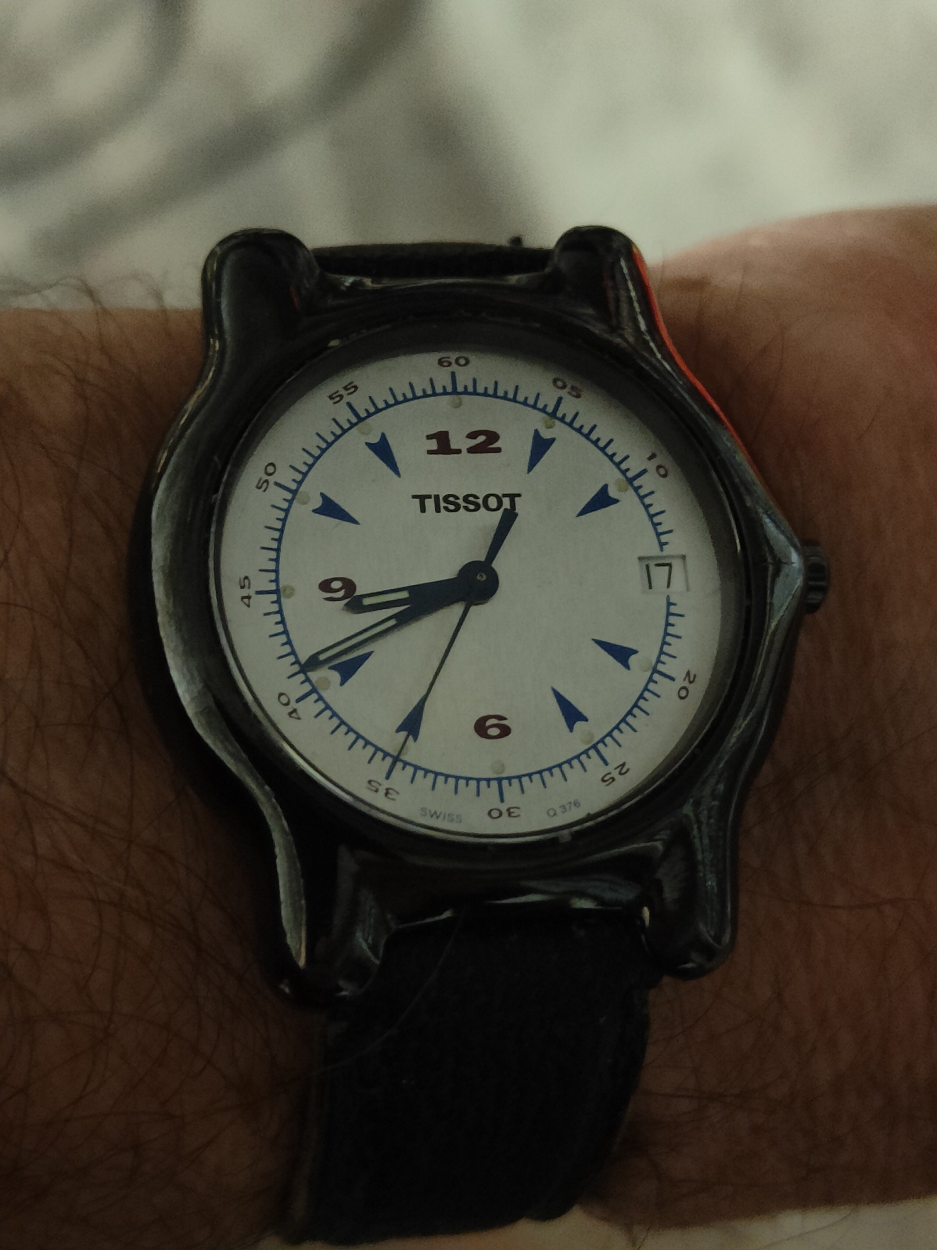

Oh en mijn foto was zo donker omdat ik pas 02:00 u. klaar was en mijn werklamp al uit had gemaakt.

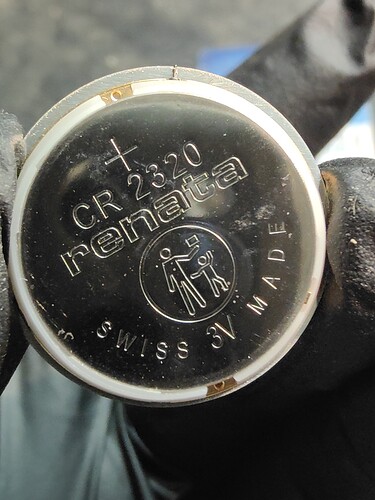

In deze een batterij gekregen
en zoals verwacht perfect werkend…helaas bij het uitblazen van het glaasje brak het plastic ringetje So het glaasje staat nu gemonteerd met enkele tipjes siliconen
