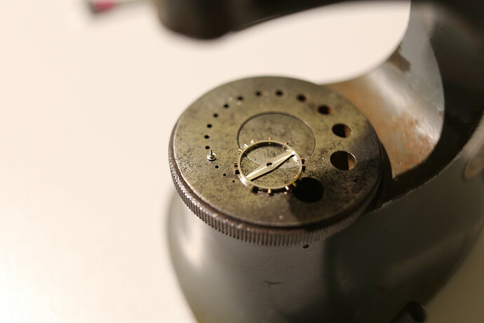

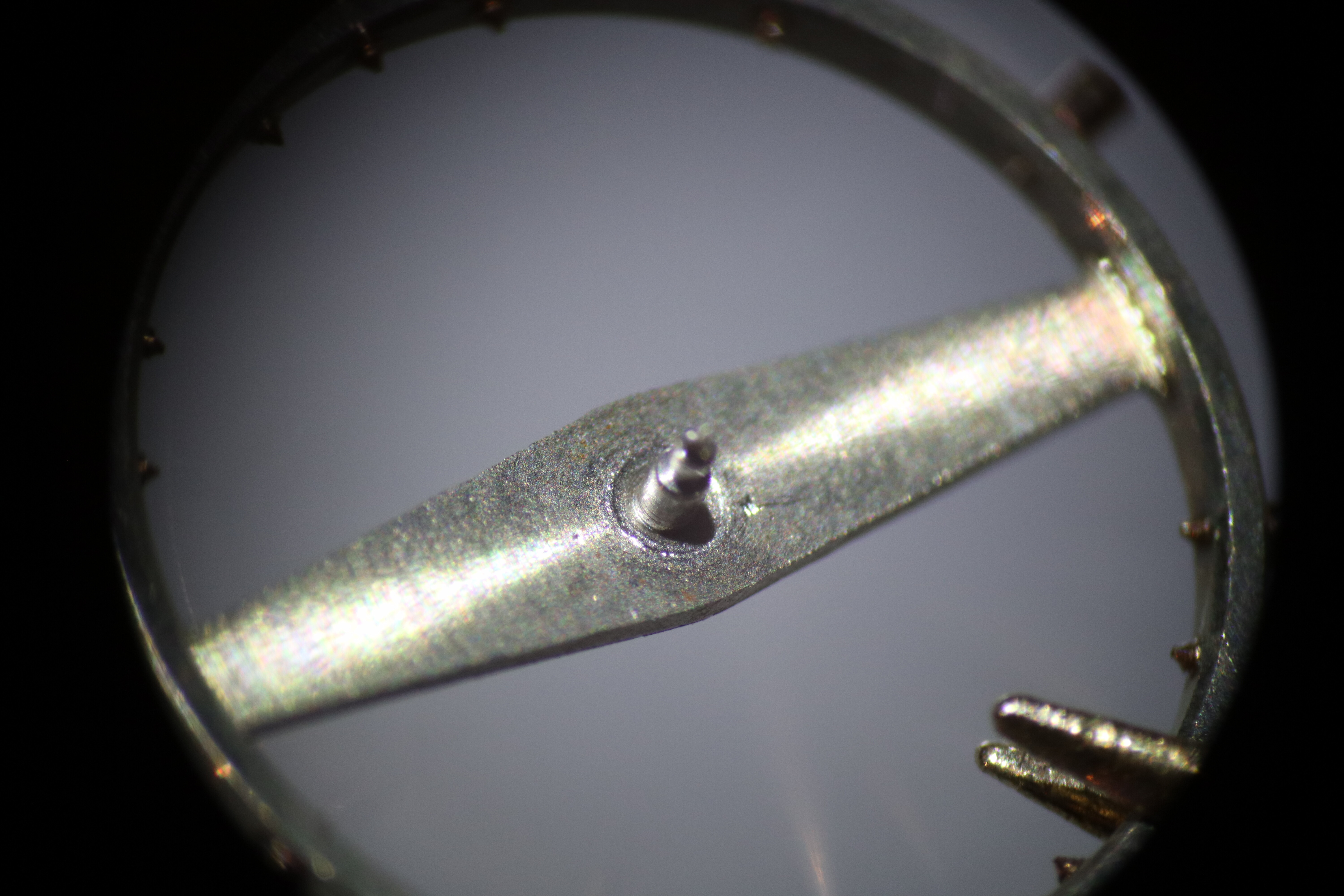

M’n recentste projectresultaat; bijna 5 jaar in de projectenbak gelegen met een gebroken staf.

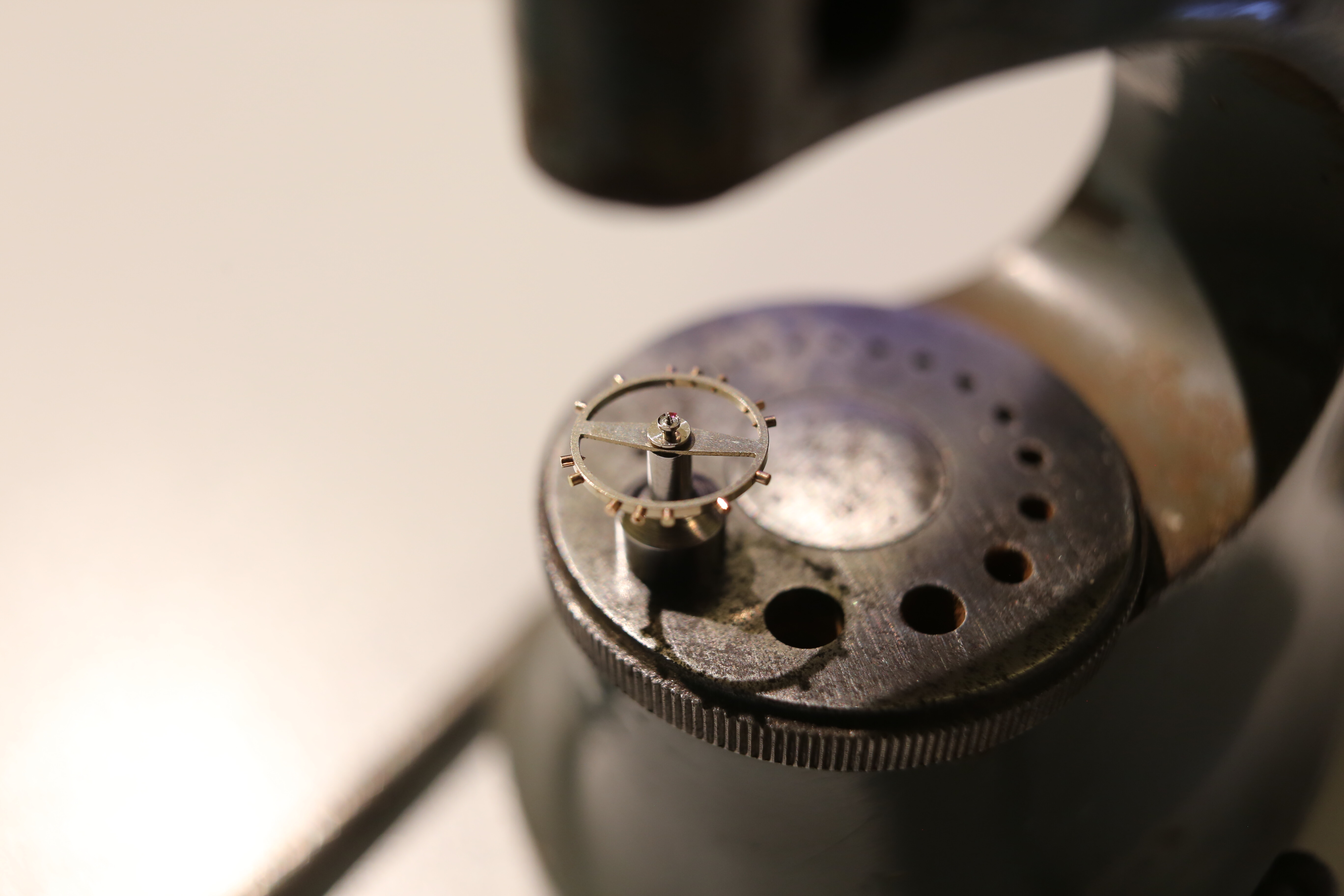

Nieuwe staf erin

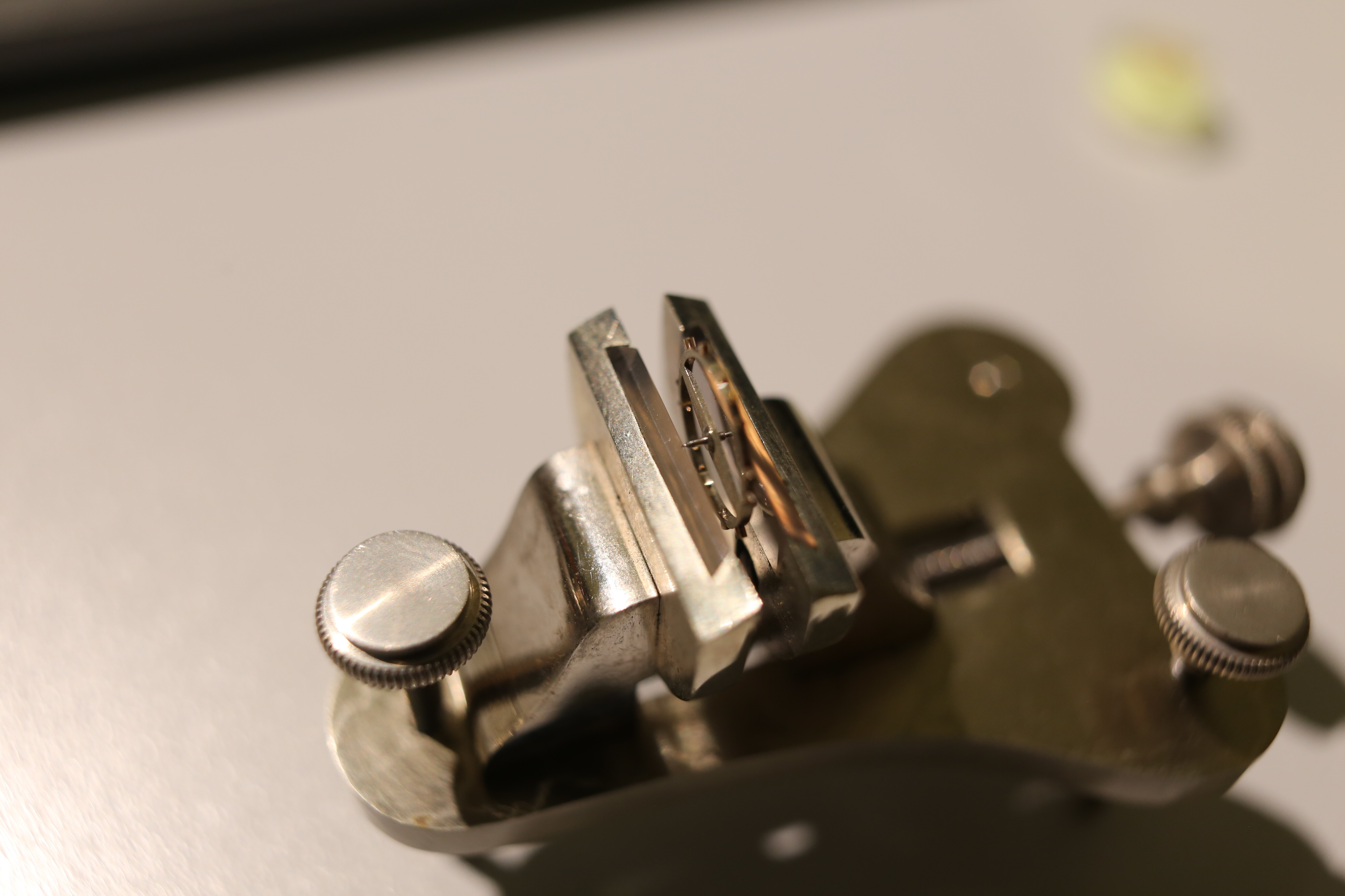

Balanceren:

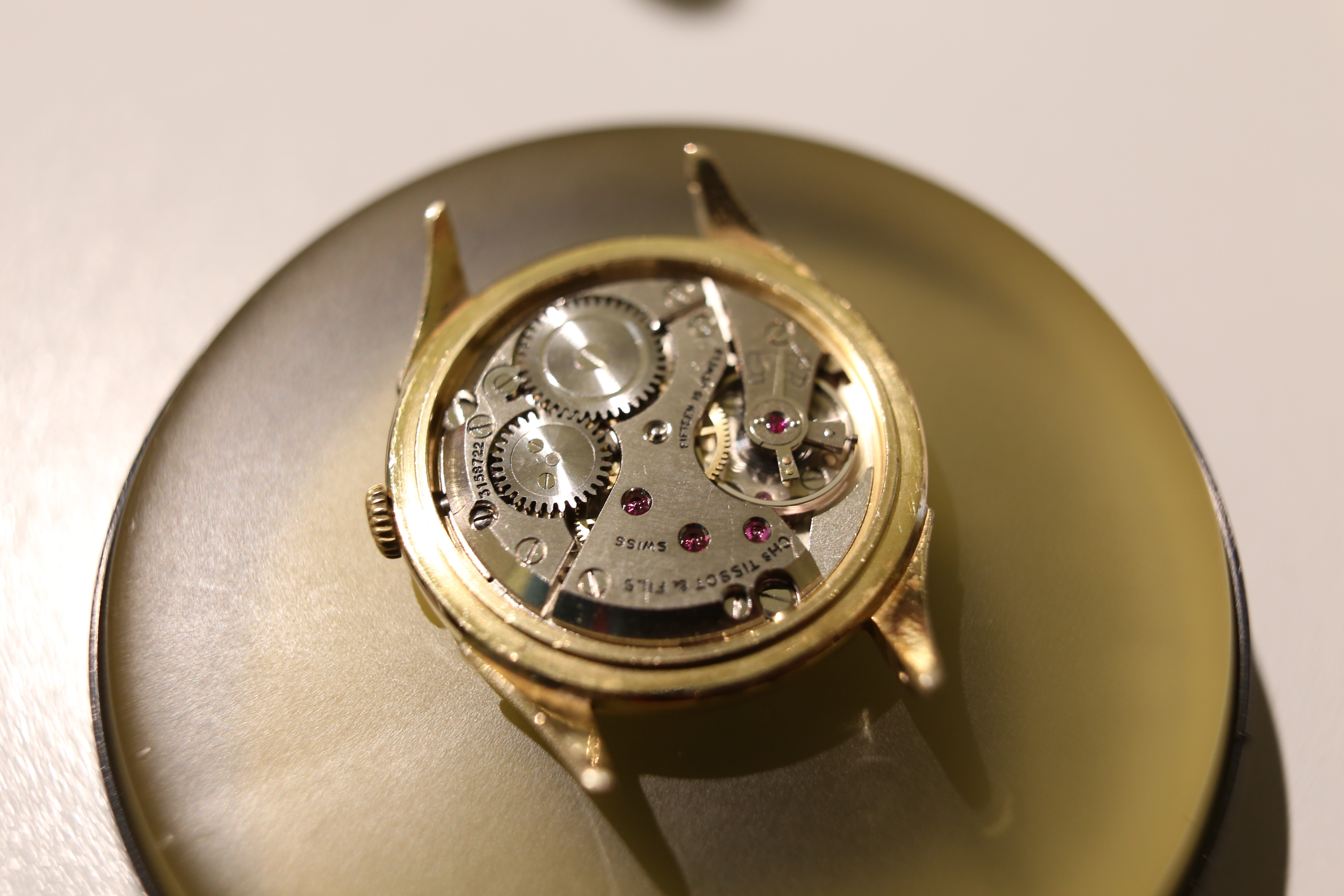

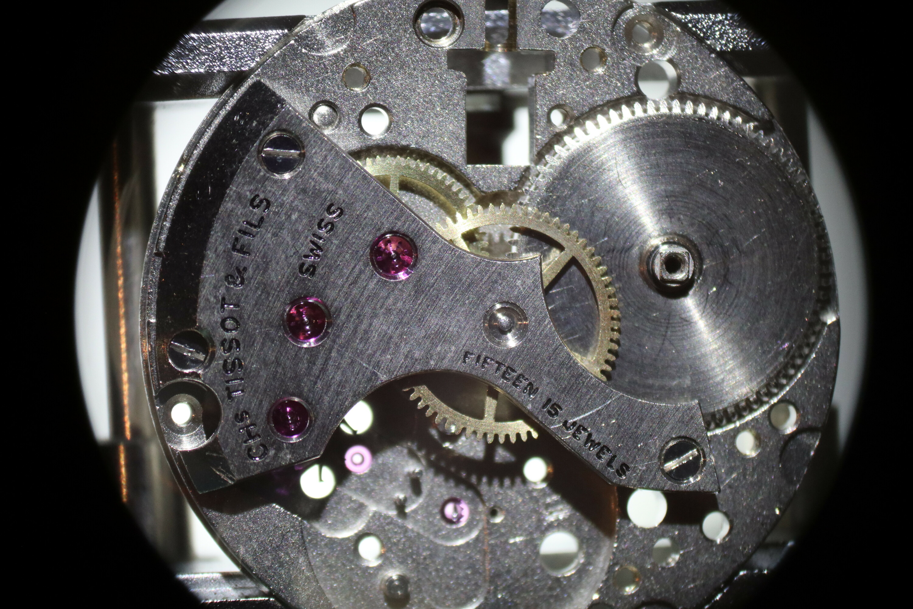

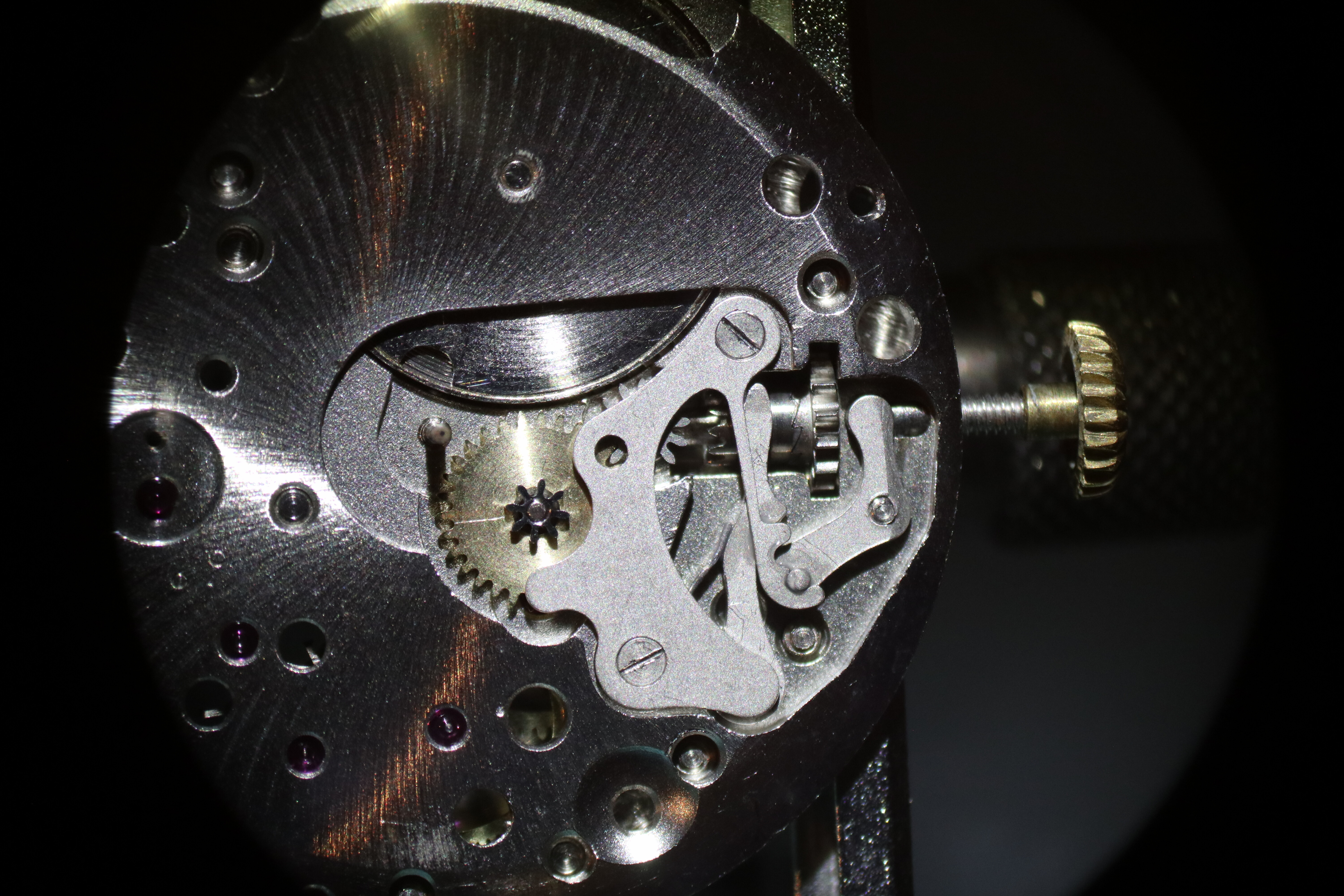

Service van het uurwerk; even opletten, bij het gros van de Tissot uurwerken kan de veerton er achteraf in, bij een 27b dus niet.
Keyless work pas na het smeren van de radertrein omdat je daar anders niet meer bij kunt:

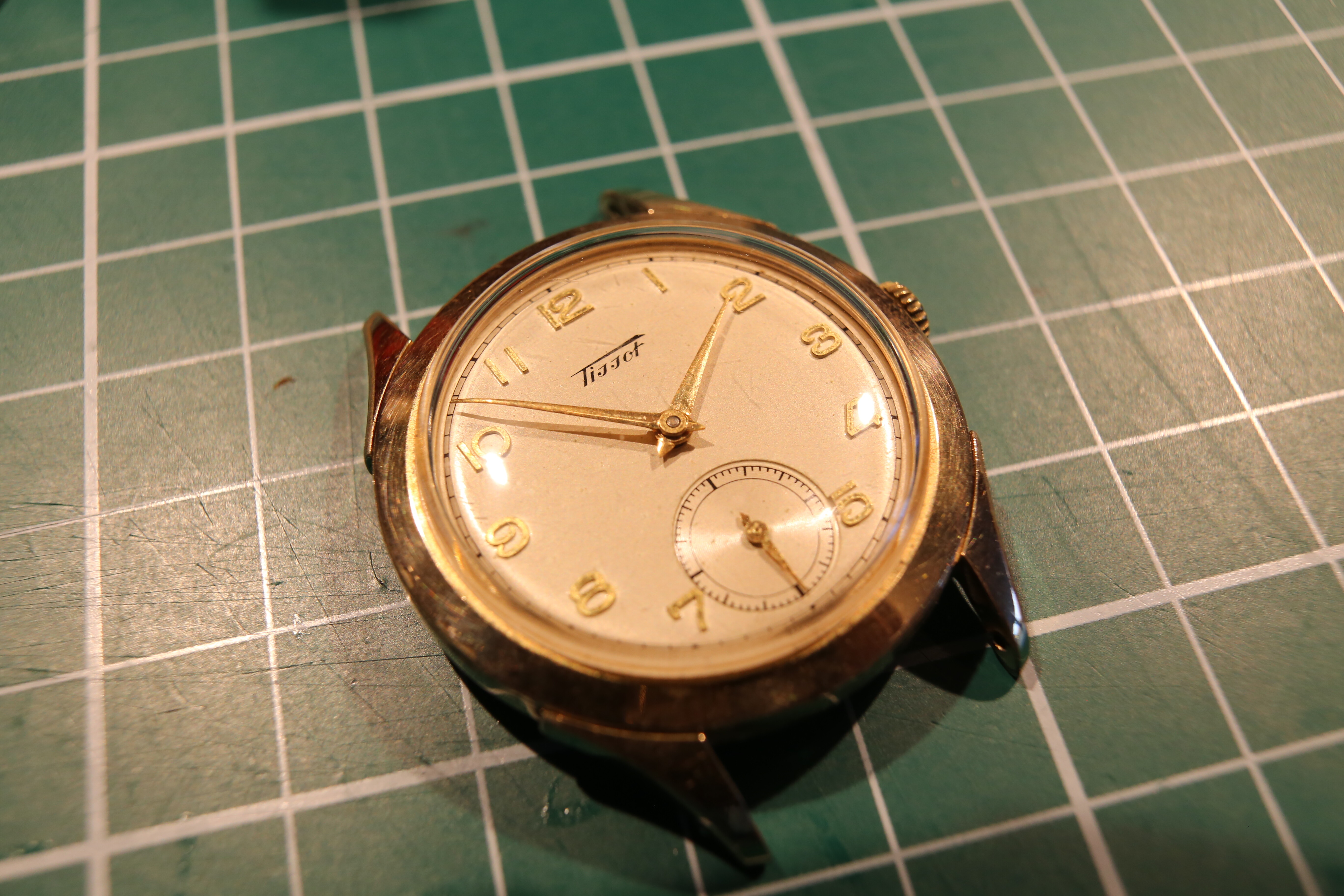

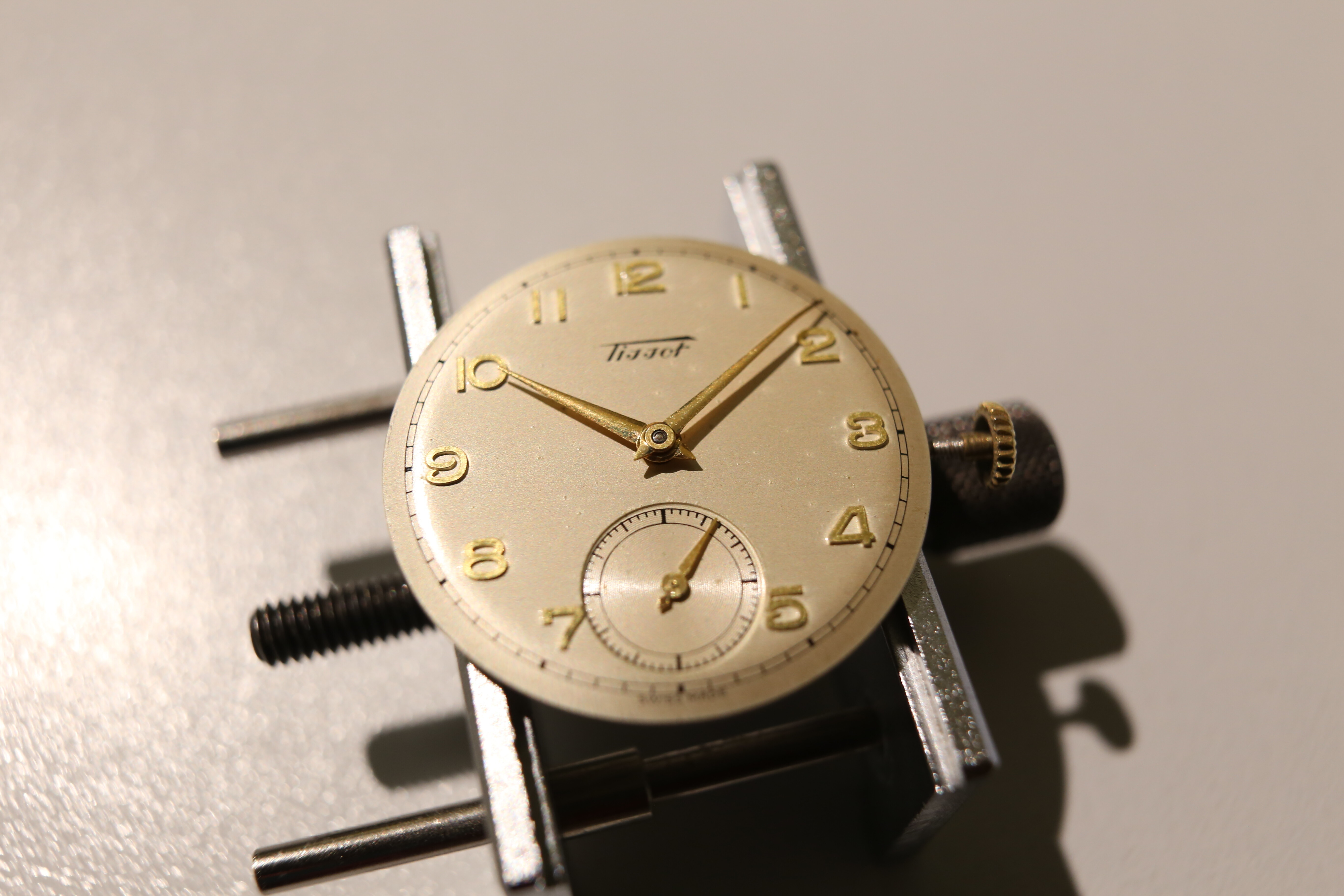

Wijzerplaatje er weer op en in de kast:

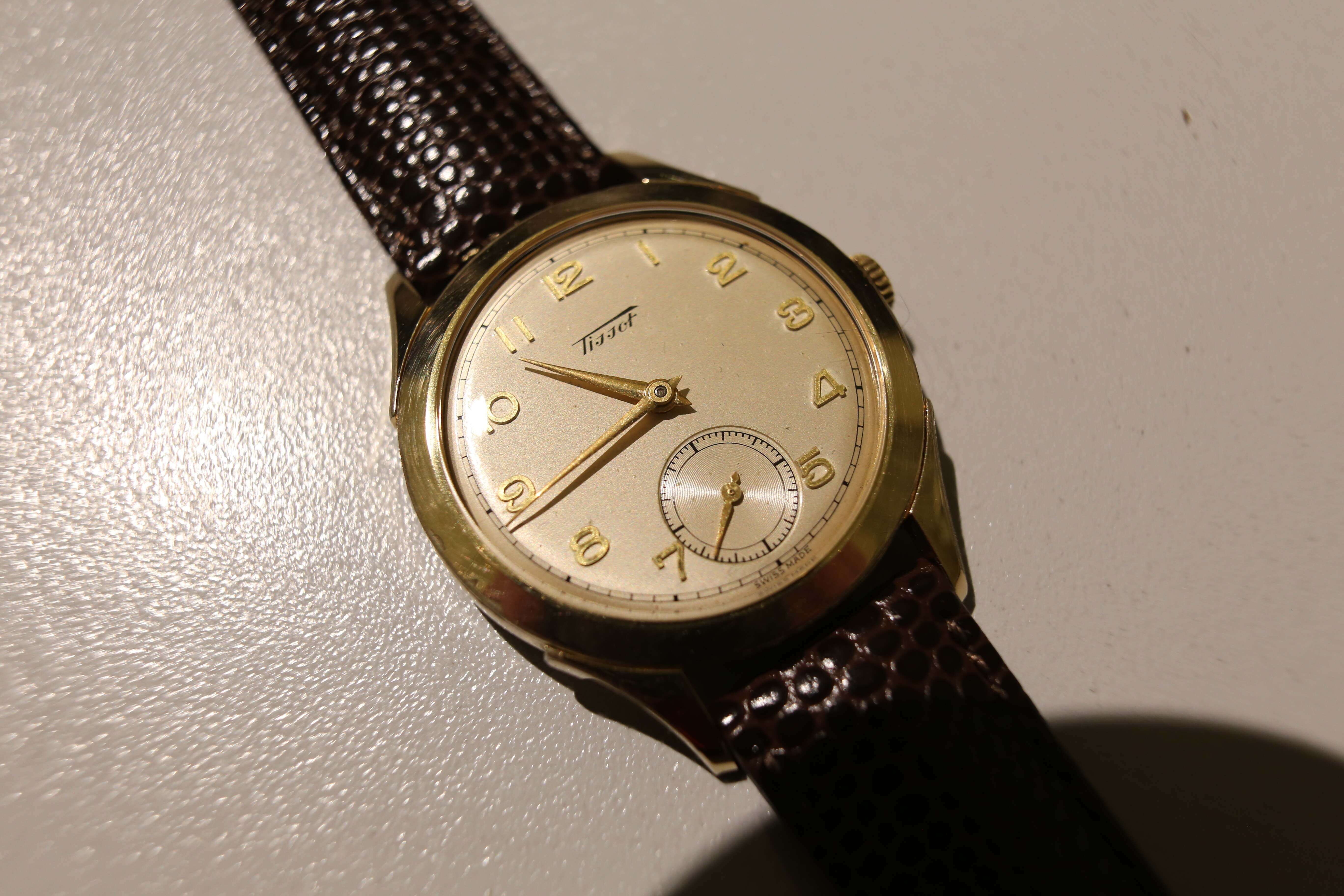

En klaar:
Wauw, schitterend uurwerk :heart_eyes: van welk jaar is deze schoonheid?
Was ook wel de moeite waard. Mooi!
Mooi project, mooi horloge, goed gedaan jochie!
Dank je :pray::blush: deze dateert uit 1954. Ook alweer bijna 70 jaar oud intussen.
Dank je Lex :pray::pray:
Hopelijk komende tijd wat vaker de tijd om een projectje voor mezelf aan te pakken, voelt goed om eens wat van die enorme stapel projecten aan de praat te maken :blush:
Gefeliciteerd met het fraaie resultaat!
Zowel boven als onder balanstap afgebroken. Zal ie toch een smakker gemaakt hebben destijds. Geen schade aan de kast daardoor?
Dank je :+1:
Zal inderdaad wel een smak gemaakt hebben. Geen overduidelijke valschade aan de kast gezien eigenlijk. Rand van de bezel heeft hier en daar wel wat plekjes waar de plating eraf gebarsten is, zou door vallen gebeurd kunnen zijn; maar kan ook wat lomp verwijderen van de bezel geweest zijn. Lugs zijn nog recht in elk geval :smiley:

Zo zeg, de balansas op 2 tappen gebroken dat heb ik nog niet aan de hand gehad.
Leuk dat hij eindelijk uit de projectenbak gekomen is, het horloge is het zeker waard!

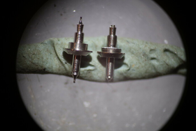

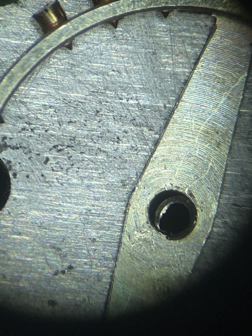

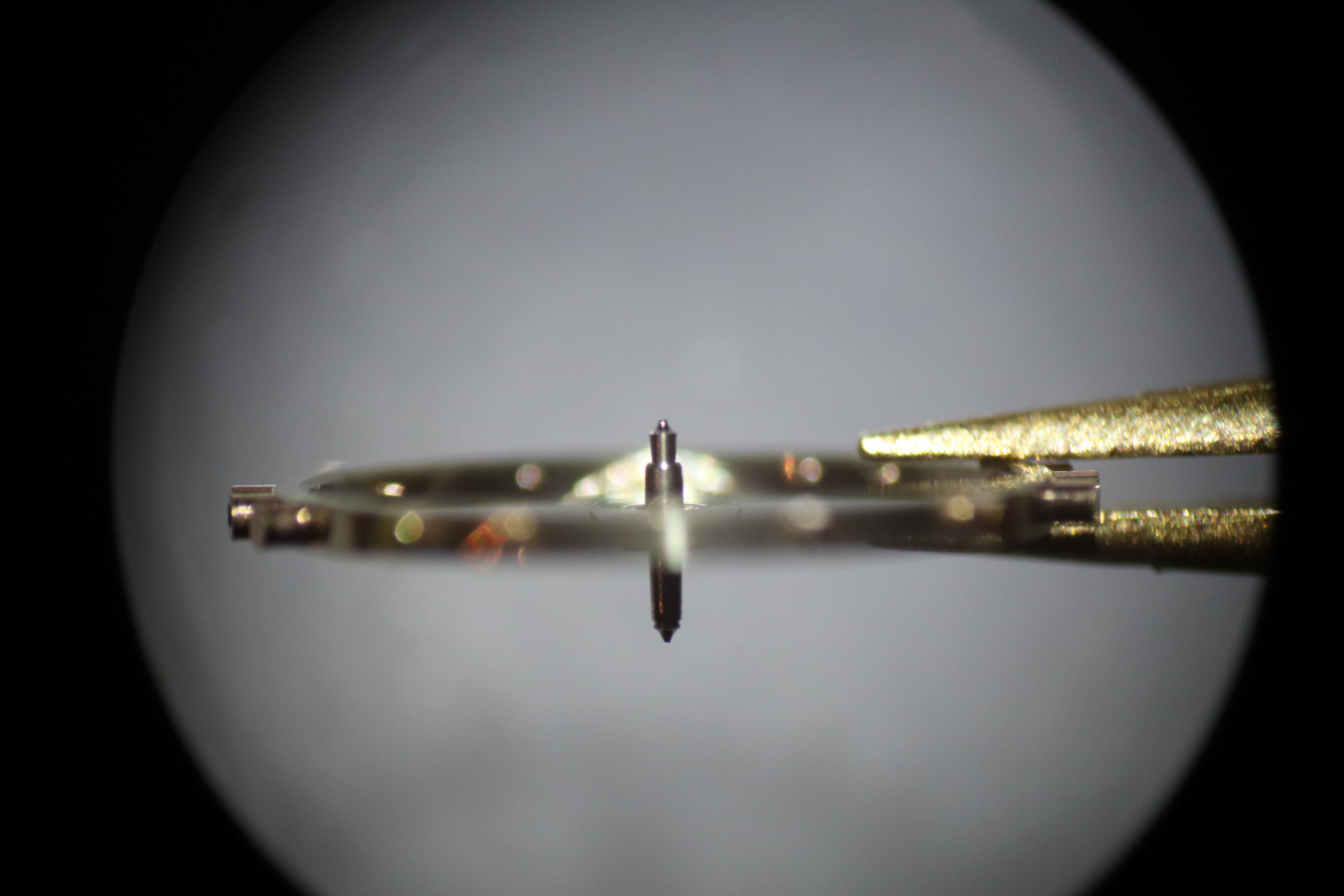

Stomme vraag misschien, maar heb je de oude balansas gewoon eruit geslagen op de triebniet? Ik meen ergens gelezen te hebben dat je eerst een stukje “vlees” moet wegsteken voordat je hem veilig eruit kan drijven zonder de balansband te beschadigen?
Heb nog wel wat uurwerken liggen met gebroken balansassen, maar aangezien ik geen draaibank heb ben ik er nooit aan begonnen…
Triebniet, richtacht en balanswaag h
Kalle van Chronoglide slaat ze er gewoon uit met de triebniet. Zelf deze week ook zo gedaan. Mooi passend gaatje vinden in een ankje of triebniet voor het plateau, geen centje pijn. Dat kleine rivet randje breekt gewoon af, en zie je hier op het gat liggen:
Thanks! Binnenkort dan toch maar eens gaan proberen…
Ja inderdaad, gewoon met de triebniet eruit geslagen. Meestal zijn ze al eens vervangen en zitten ze helemaal niet zo vast en tik je ze er zo uit. Deze zat behoorlijk stevig vast en brak het zoals @Jenneke zegt randje van de kraag van de staf af en die kon ik de andere kant op uit het wiel tikken.

Bedankt allebei! Ik had al een poging gewaagd. Nu begrijp ik het pas. Ik dacht dat het koperkleurige wiel de klemrand moest maken( dacht dat het zachter materiaal was. ) Maar de rivet zit op de as zelf. :sweat_smile:
Niet gek dus dat hij niet wou klemmen!
Ik kan dus nog een poging wagen!

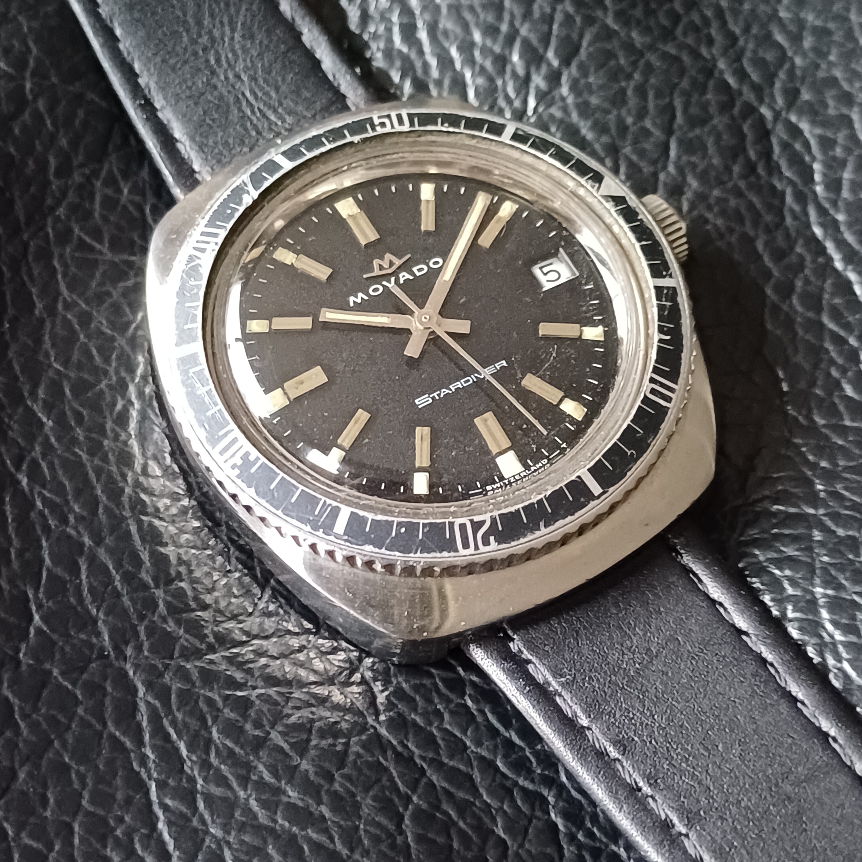

Movado van @Mark020.
Manufactuur uurwerk lijkt wel heeel veel op een ETA. Had nieuwe slipkoppeling nodig want de wijzers liepen niet mee. Gelukkig is een NOS exemplaar gevonden.
