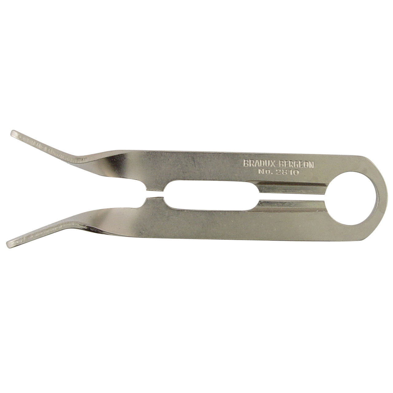

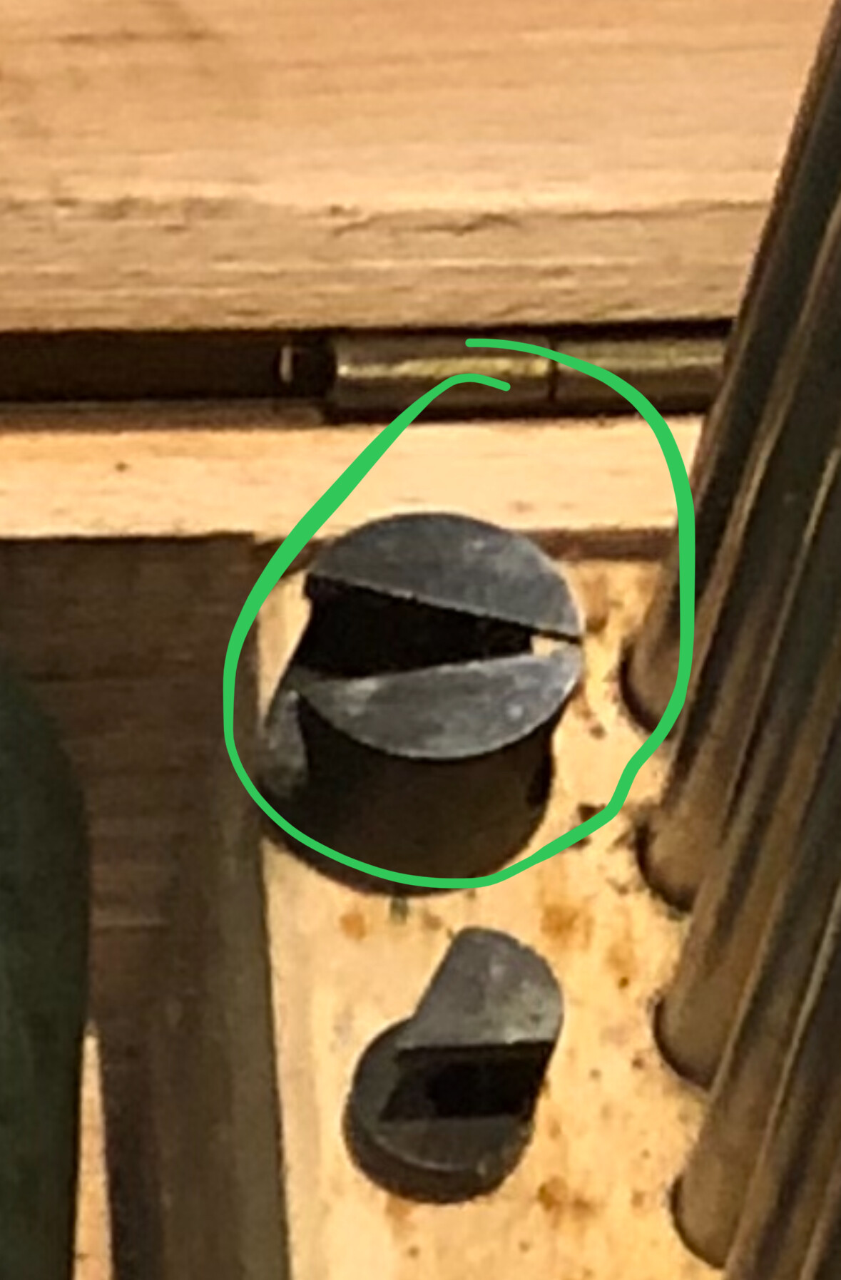

Ik heb ook geen platex, ik sla de staf er ook gewoon uit op de triebniet.
Voor het verwijderen van de roller/plateausteen gebruik ik deze:
Plateusteen/roller verwijder ik overigens voordat ik de staf uit het wiel sla.
Ik gebruik ook deze tool, maar op de triebniet kan je de veiligheidsrol ook hierin hangen en dan de balanas doorslaan toch?
Inderdaad. Anders zou je de klemming ook maar een keer kunnen maken en dus elke keer alsnog ook het wiel moeten vervangen. Verder wordt de diameter van een gat altijd groter als je erop slaat, niet kleiner
Geen idee, nooit geprobeerd. Ik heb dat ding ook maar nog nooit gebruikt
Dit tooltje heb ik ook, maar ik weet niet hoe ik deze moet gebruiken…
Heb je een kleine instructie?
Sorry voor de vraag…

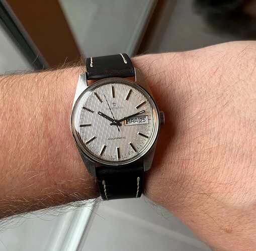

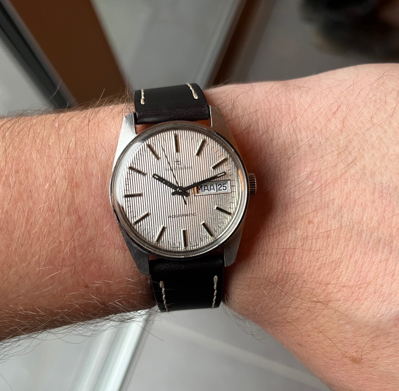

Toen ik net begon met repareren, een mooie Hebli in een EPSA compressor kast voor hem opgemaakt en die draagt hij nu. 34mm No date en automaat - witte wijzerplaat.
Maar hij heeft al een paar keer laten vallen dat hij graag een automaat zou hebben met een datum, maar ook niets te opvallend. Hij gruwt van duikhorloges en die lelijke jaren '70 dingen die ik verkies.
Dus witte of zilveren wijzerplaat, staal, klassieke kastvorm en niet te groot.

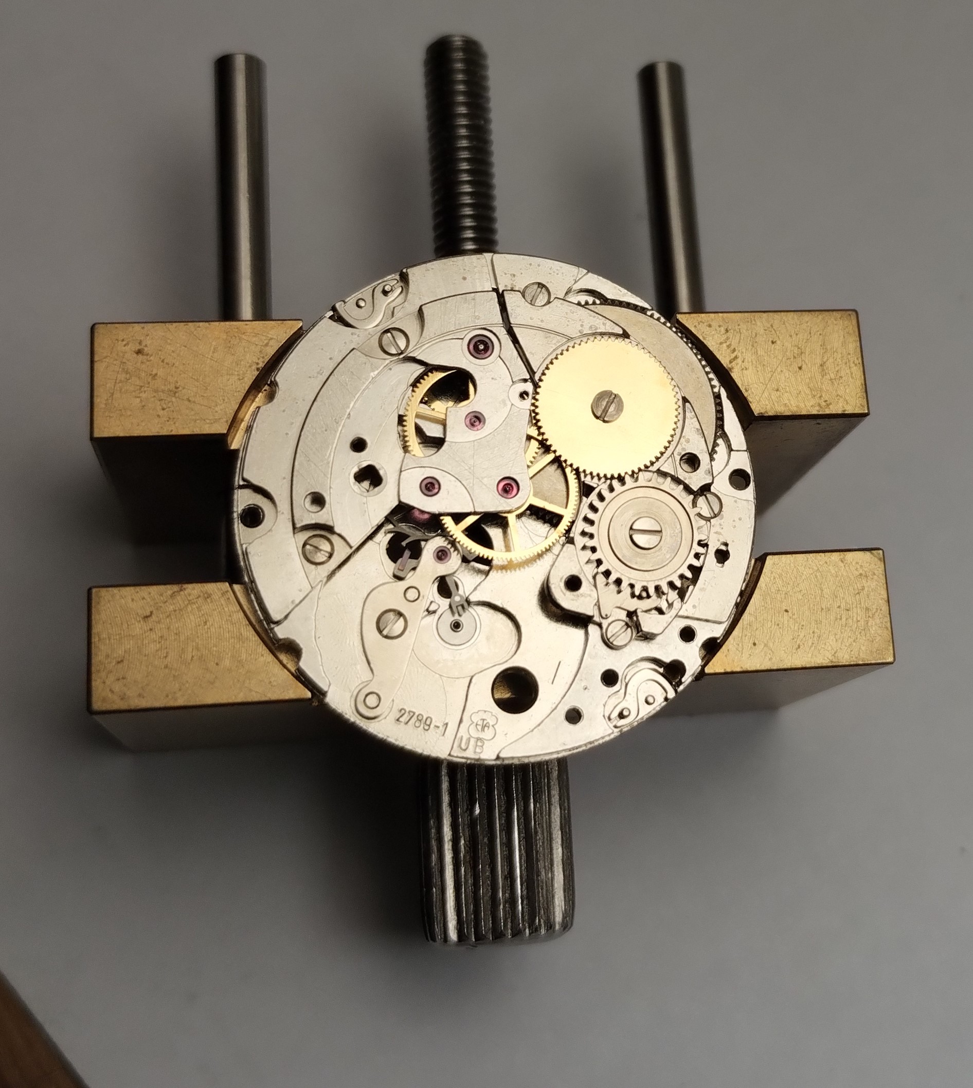

Op een beurs een Boillat les Bois Aquamatic uit de rommelbak gehaald, liep niet en miste de kroon.
Wijzerplaat is zilver en verticaal geribbeld. Moest direct aan die oude Citroën camionettes denken.

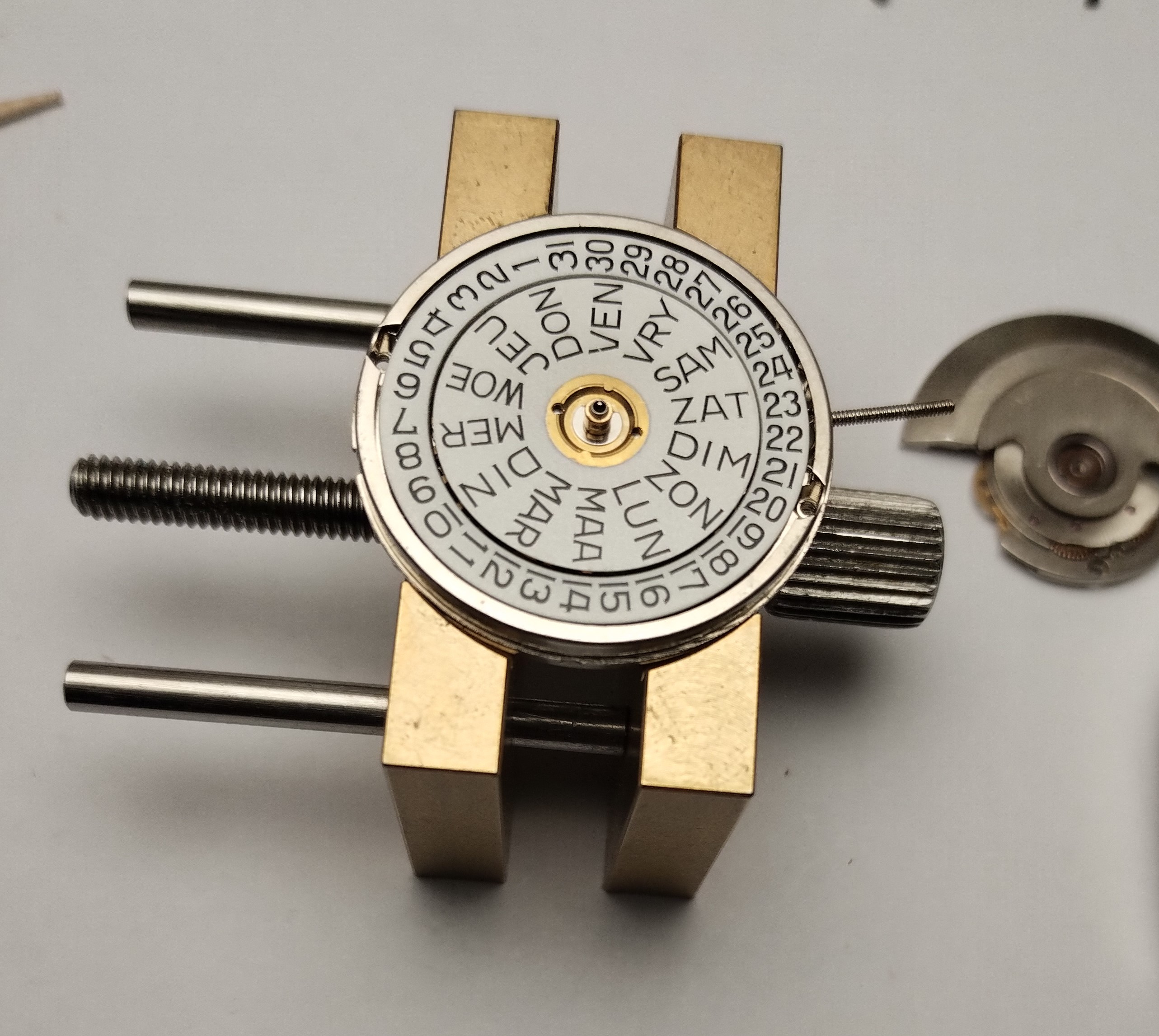

day date in het Frans (de dagaanduiding is handig voor gepensioneerden

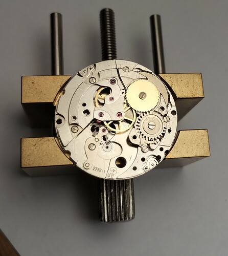

ETA 2789-1 uurwerk

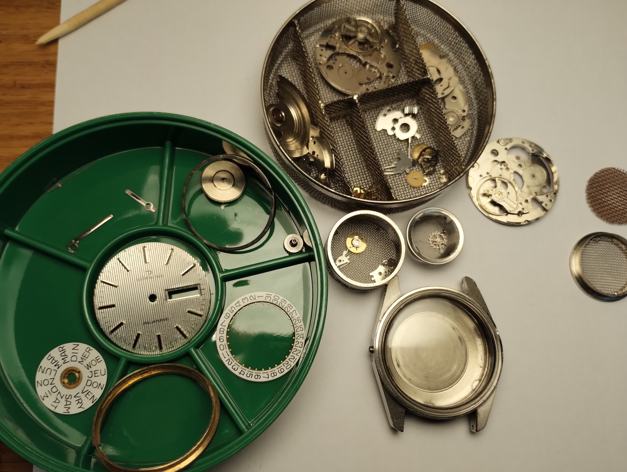

Heb er mijn bekomst wel aan gehad:
nieuwe lume voor de wijzers
nieuwe balans
nieuwe tige en kroon
verschillende schroefjes tekort
en heel erg smerig binnenin
Kers op de taart: naast Franse heeft hij ook een Nederlandstalige dagaanduiding
Prachtig!

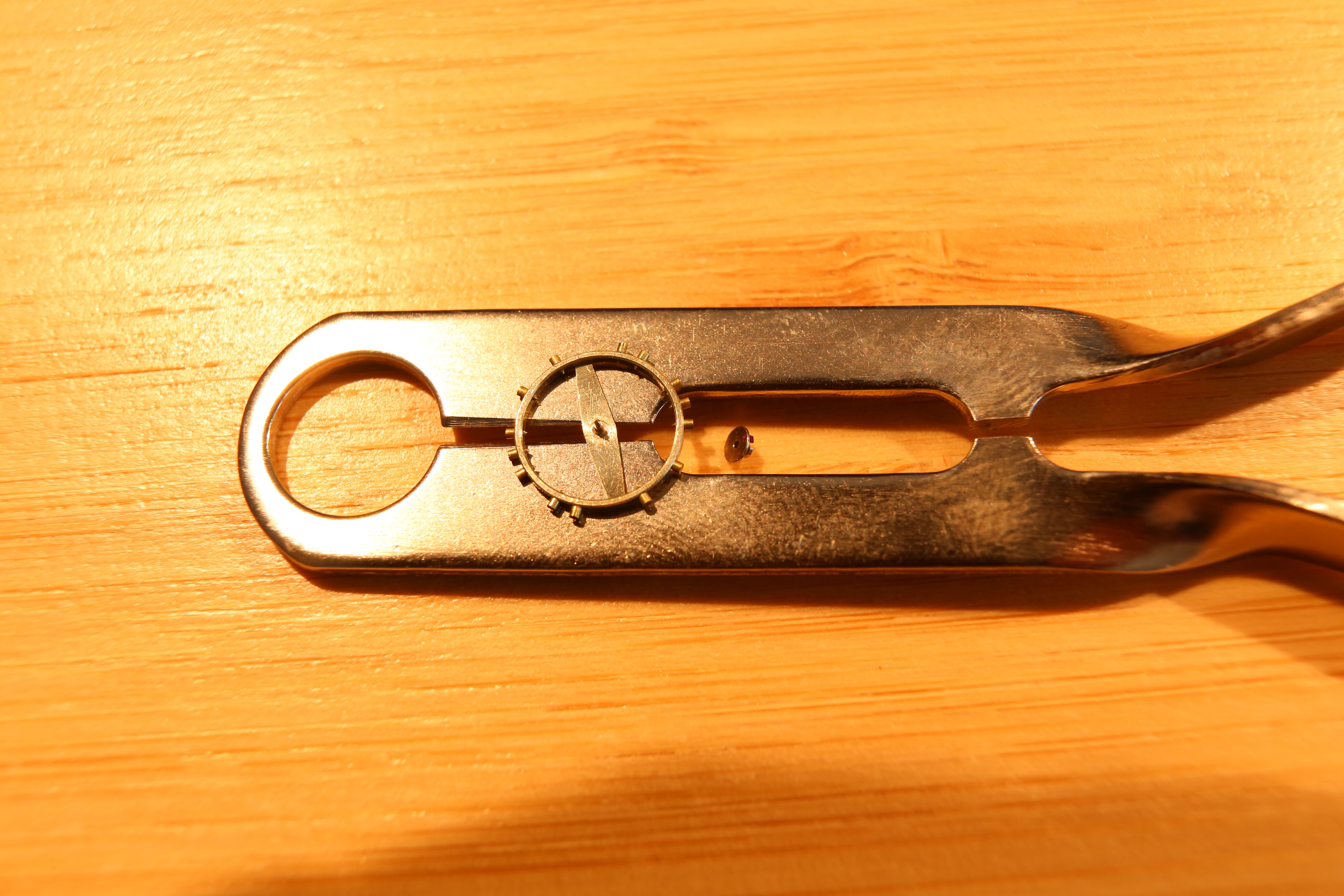

Balanswiel vanuit de sleufvormige opening de spleet in schuiven, wiel aan de ene kant, roller aan de andere kant. Zo ver schuiven als lukt en dan het tooltje samenknijpen:
Prachtig uurwerk, veel draagplezier voor hem
Mooi geworden! Eer van je werk!
