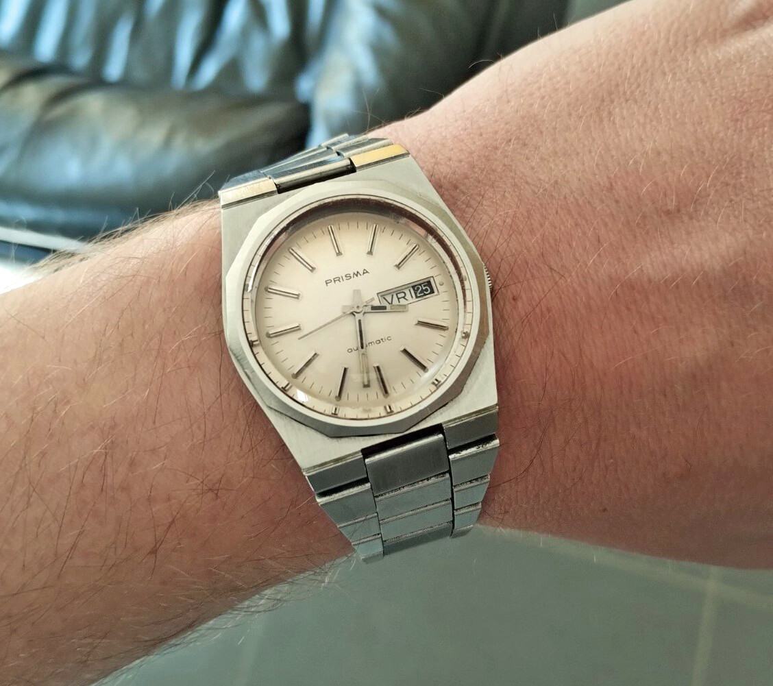

Meer dan aardig resultaat in mijn ogen!
Hi…
Mooi eindresultaat voor het ondergewaardeerde merk Prisma.
Altijd superleuk om dit soort “wrakken” weer aan de gang te krijgen.

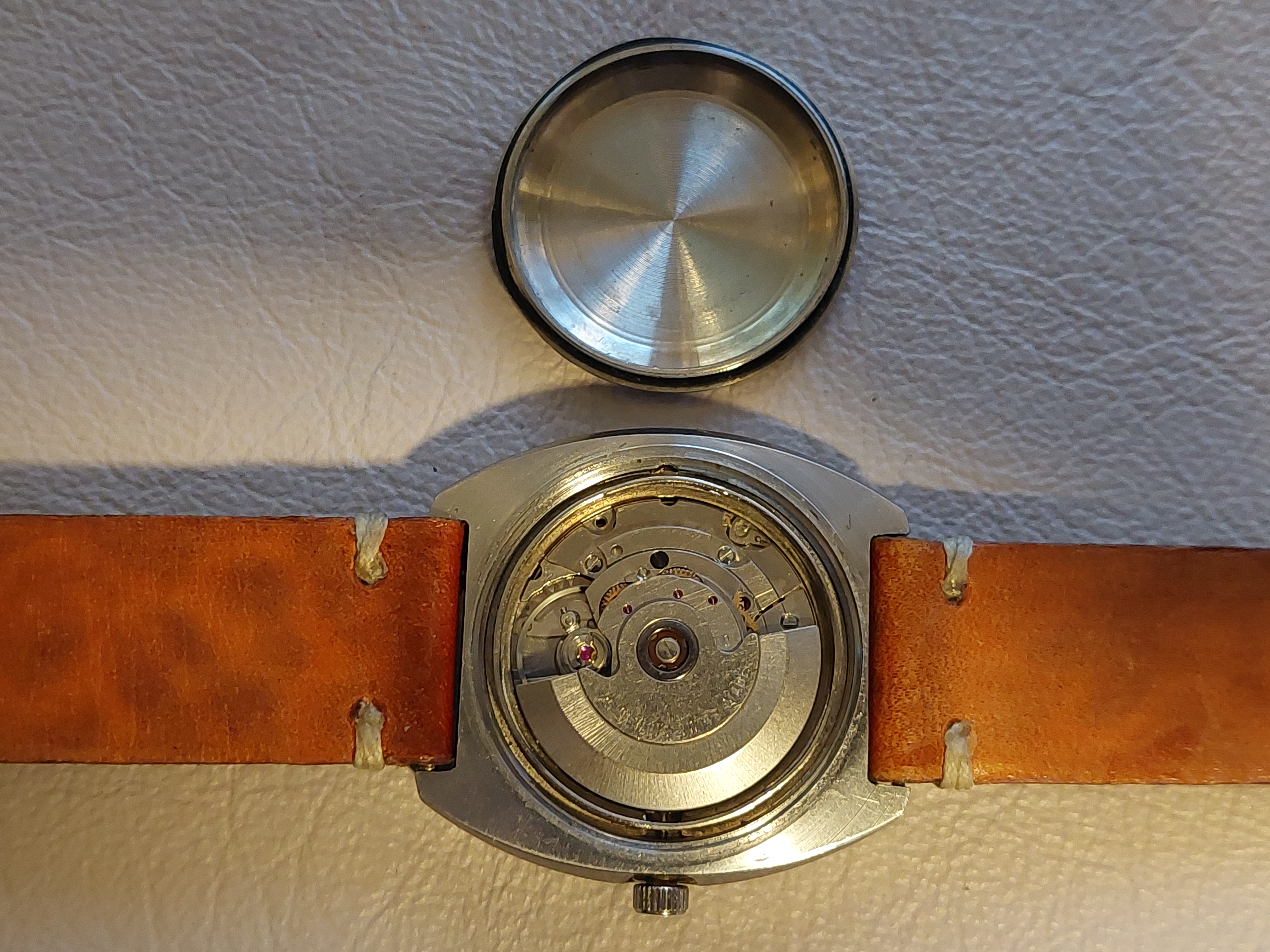

Zou je een foto van het uurwerk willen plaatsen? Ben wel benieuwd… Prisma met een “Rolex”-hartje…

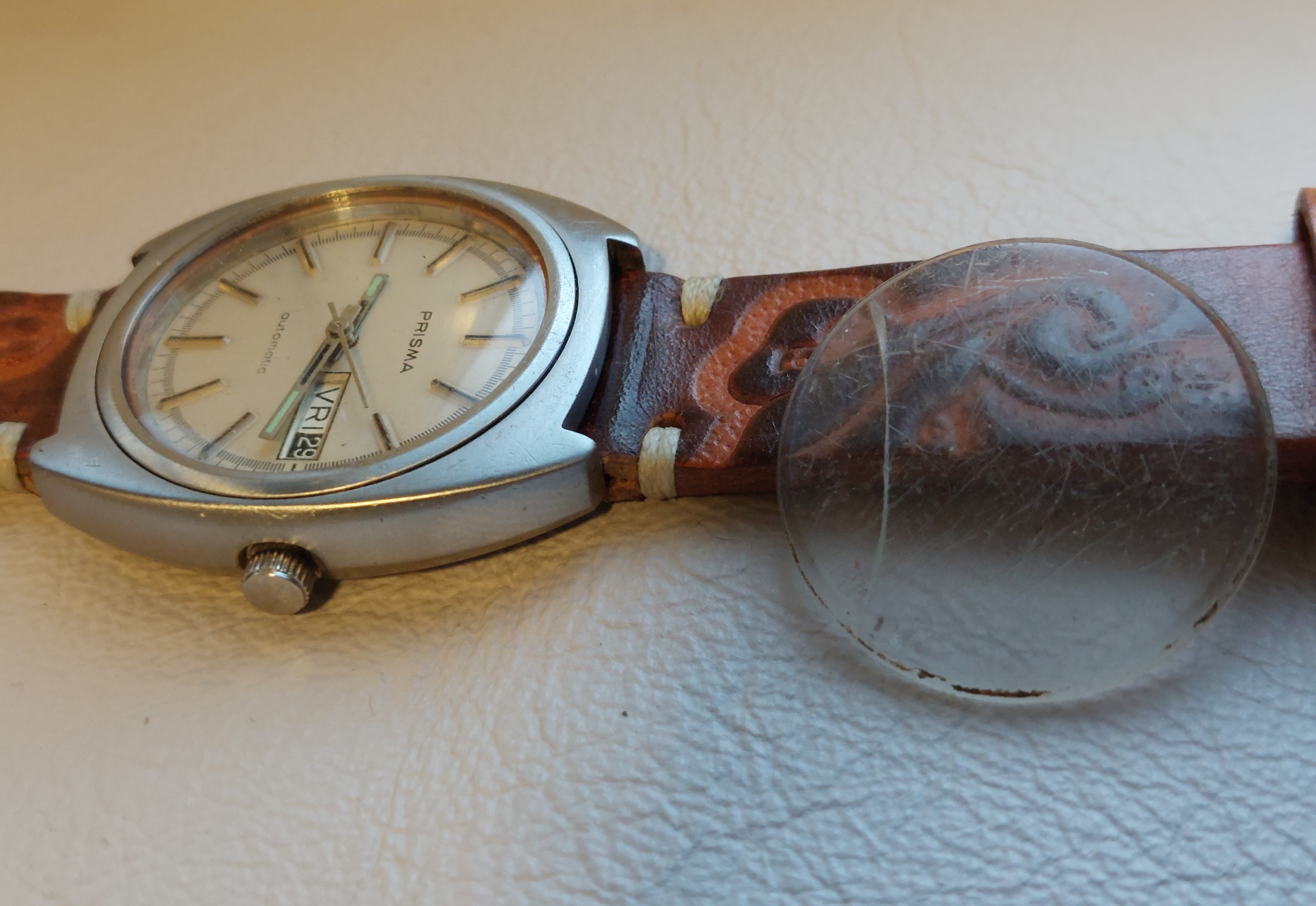

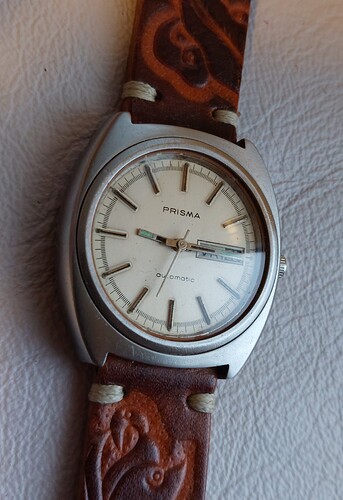

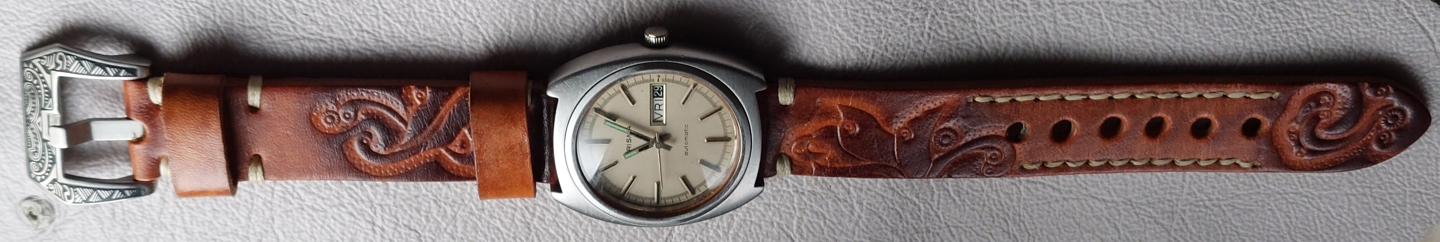

Ik heb er maar meteen een leuk bandje om gedaan, dat dit horloge best goed staat…
De eerste foto zie je ook het glaasje, dat er in zat. Het moet een flinke tik hebben gehad, want het is plexiglas en vrij dik…En dan ook nog goed bekrast, geeft je wel een indruk, hoe erg het eruit zag.
Dan heb je nog eens eer van je werk.
Erg mooi horloge hoor. Niks mis mee
Dit zijn de leukste. Een horloge die 9 van de 10 laten liggen, maar eigenlijk gewoon een prachtig is met een goed uurwerk. Mooi geworden en eerlijk gezegd vind ik de band er wel heel leuk bij passen
Wat voor glas had je nodig? Moet vandaag toch bij je in de buurt zijn dus als ik hem heb geef ik hem wel even af.
Ik heb er al besteld bij Cousins. Samen met een nieuwe stem.
@lassale Ja, ik vond de combi ook wel geslaagd. Het is namelijk niet echt een bandje, dat bij ieder horloge past. Het is namelijk een embossed leren bandje, en de matte look van het horloge sluit er mooi bij aan.
Bij gebrek aan beter was dit de beste oplossing. De vlakken waren namelijk wat verdraaid, waardoor de stem niet meer paste. Er was echter wel genoeg raakvlak om clutch te kunnen draaien. Anders had het nooit gewerkt.
Die steen heb ik hier altijd wel liggen om mijn schroevendraaiers te slijpen, zodat ze altijd maximale grip op de schroefjes hebben…
Ik denk dat die verdraaide vlakken zo horen
It’s not a bug, it’s a feature:
Dan ging de stem er niet in. En het gat in de clutch was gewoon vierhoekig, niet gedraaid. Kan ook niet, hoe moet anders de clutch over de stem glijden? Dat is toch extra weerstand?
Bij deze waren ze toch wel wat meer verdraaid. Het zat gewoon klem. Dan is wat materiaal wegslijpen een oplossing.
Nee dit is bewust zo gedaan dat de aangrijping van het schuifrad beter is doordat deze “geholpen” wordt door het helixprofiel van de opwindas.
Die opwindas is zo knokenhard die krijg je echt niet getordeerd met opwinden hoor.
Maargoed, als hij werkt, lekker laten zitten zo!

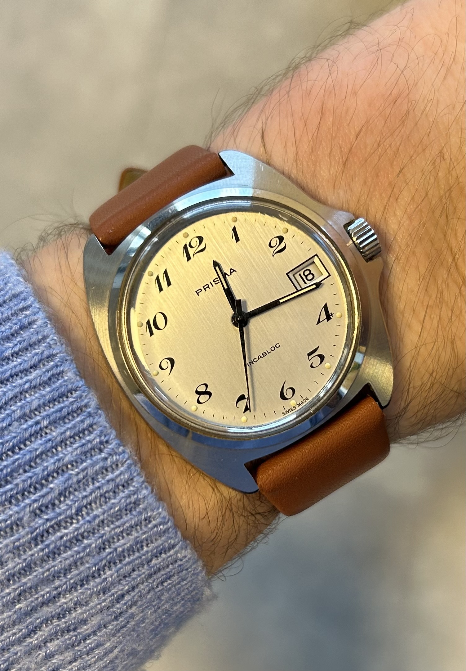

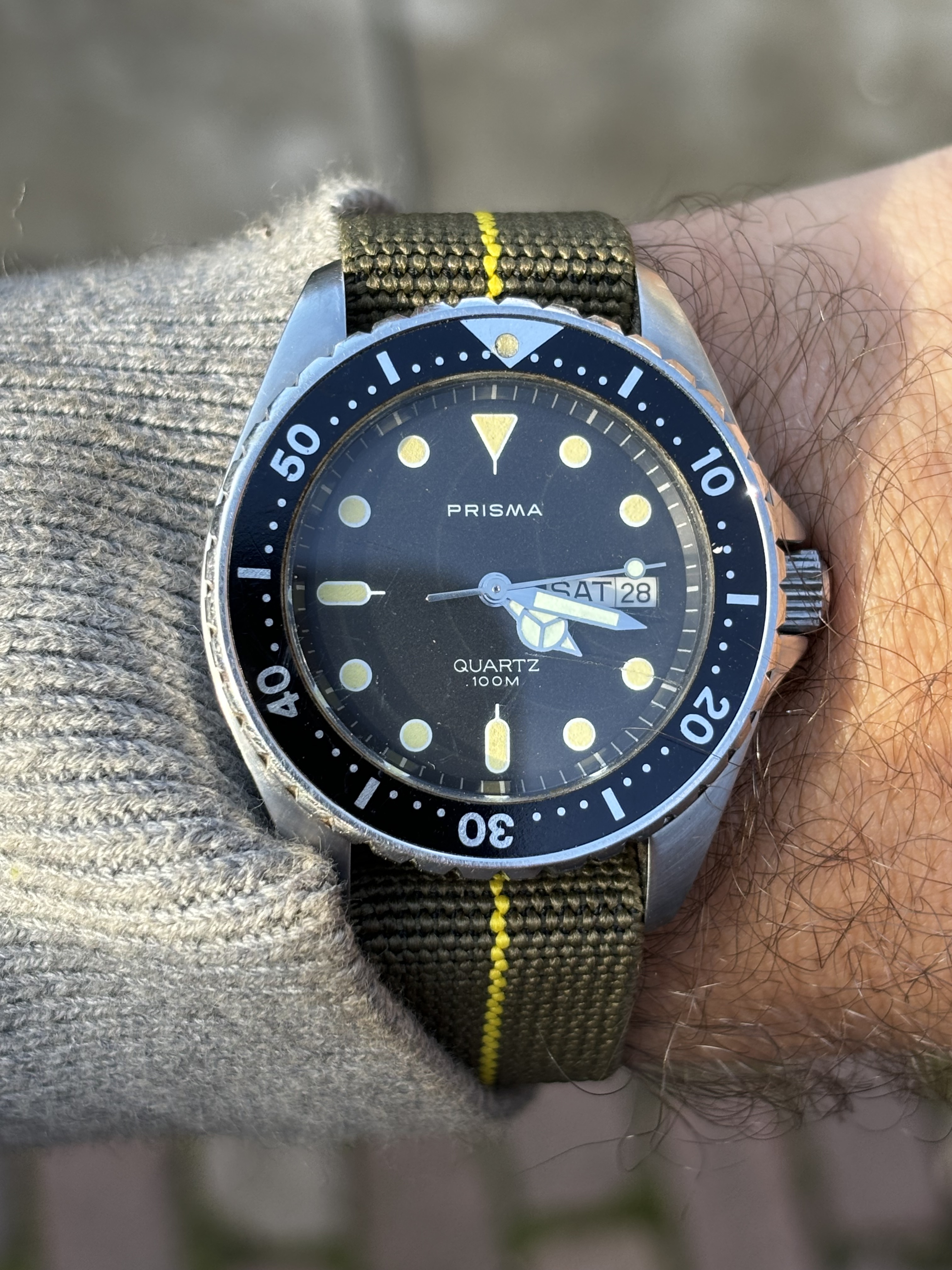

Nouja dan gooi ik mijn Prisma’s er ook maar even in:
De quartz duiker is aanzienlijk minder van kwaliteit dan de andere.
