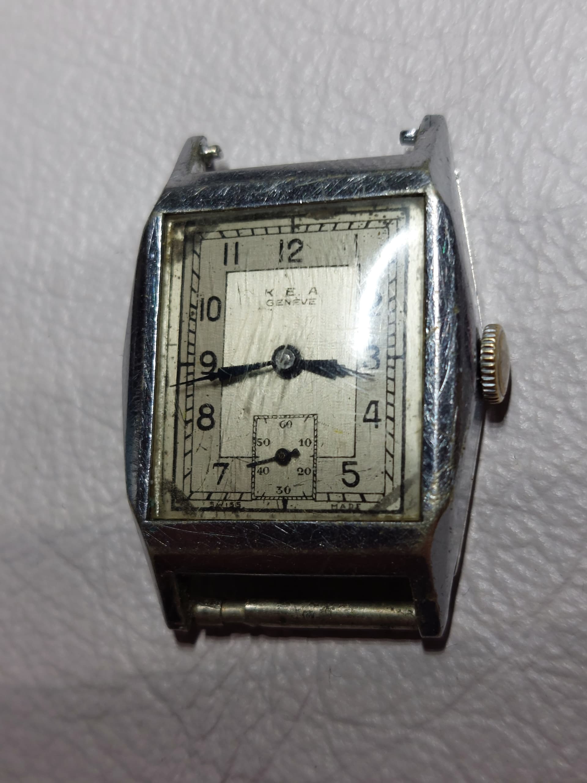

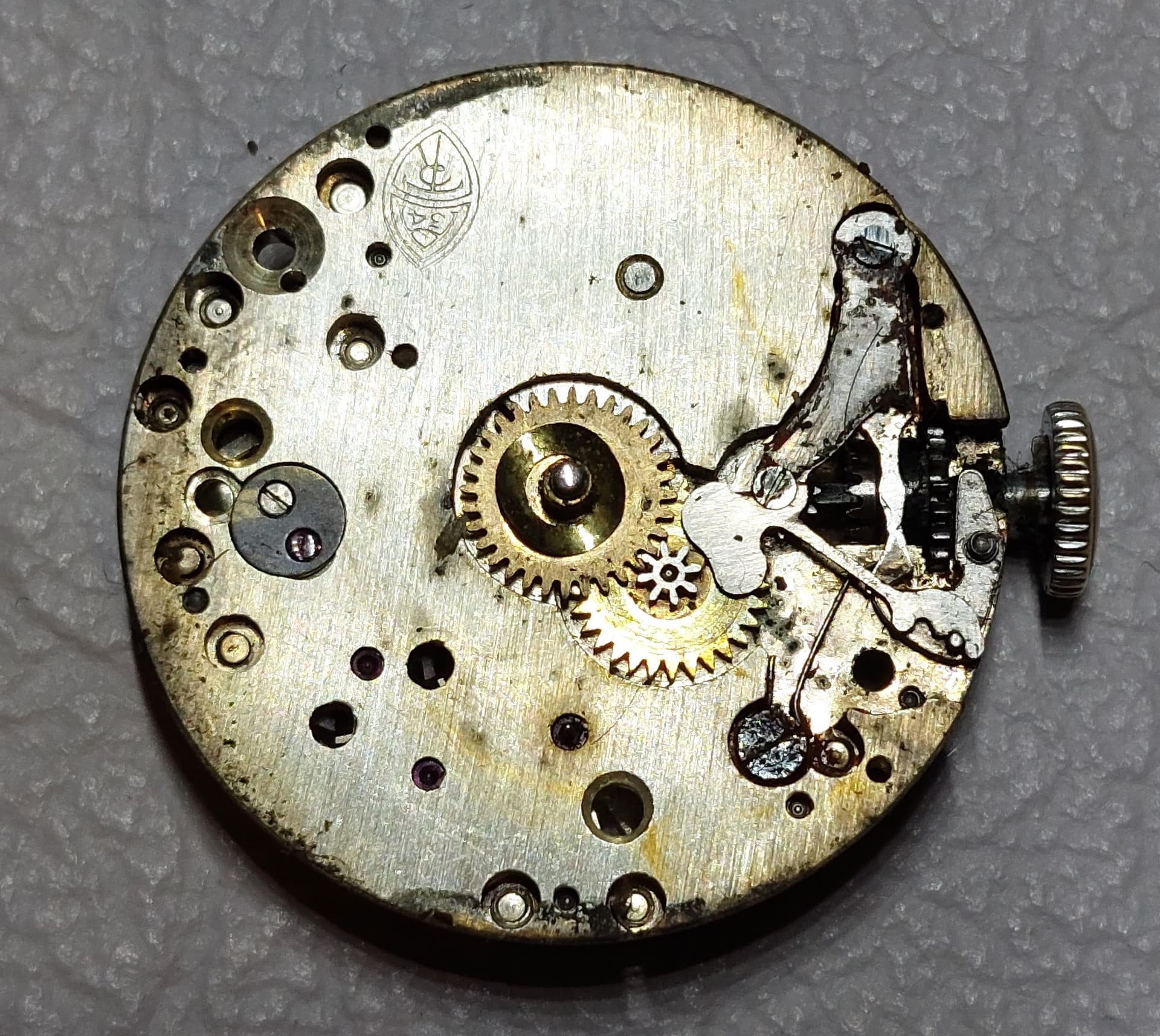

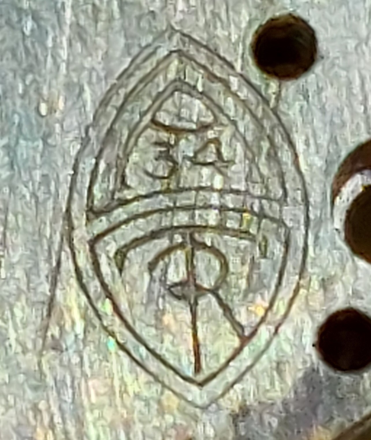

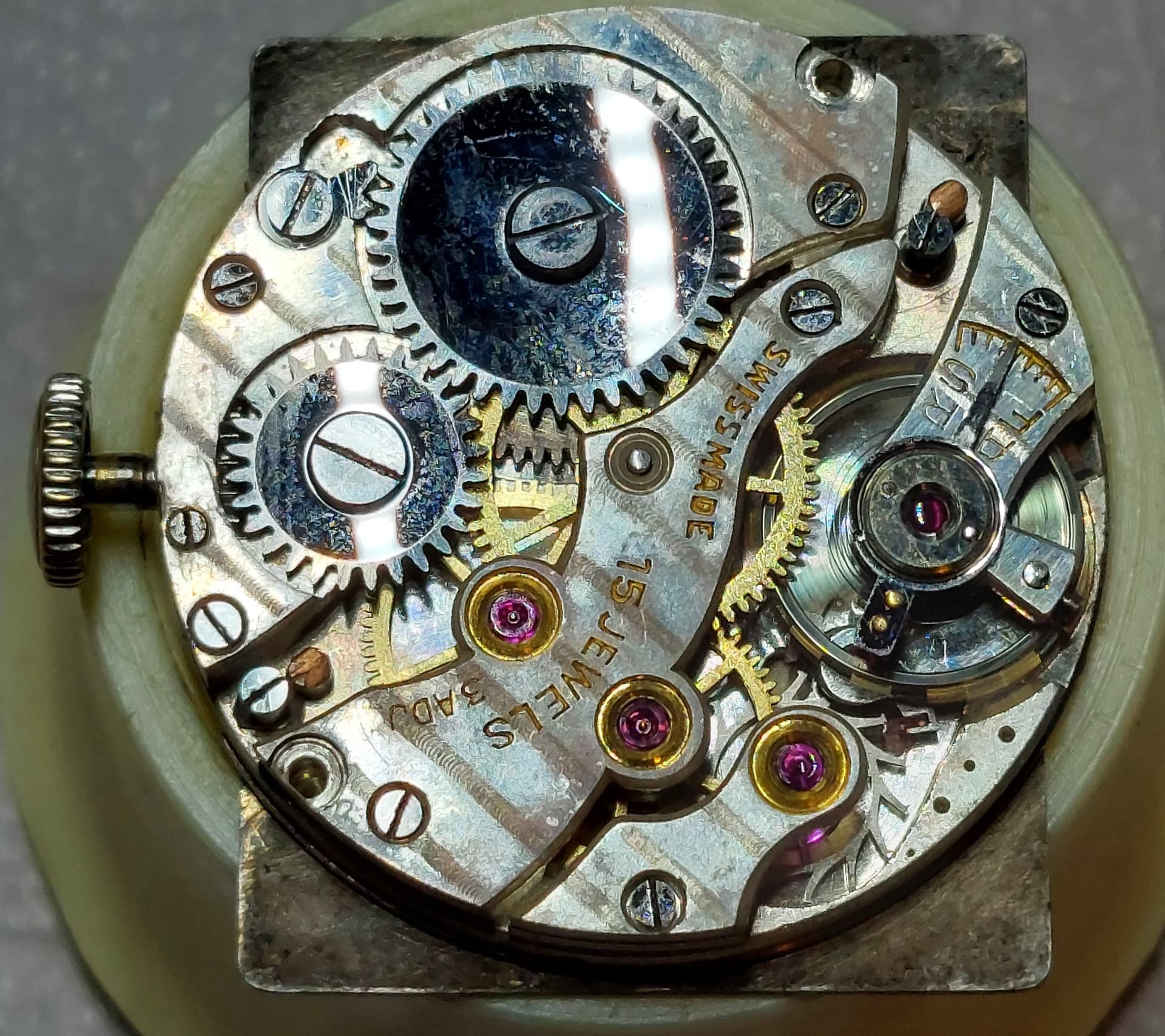

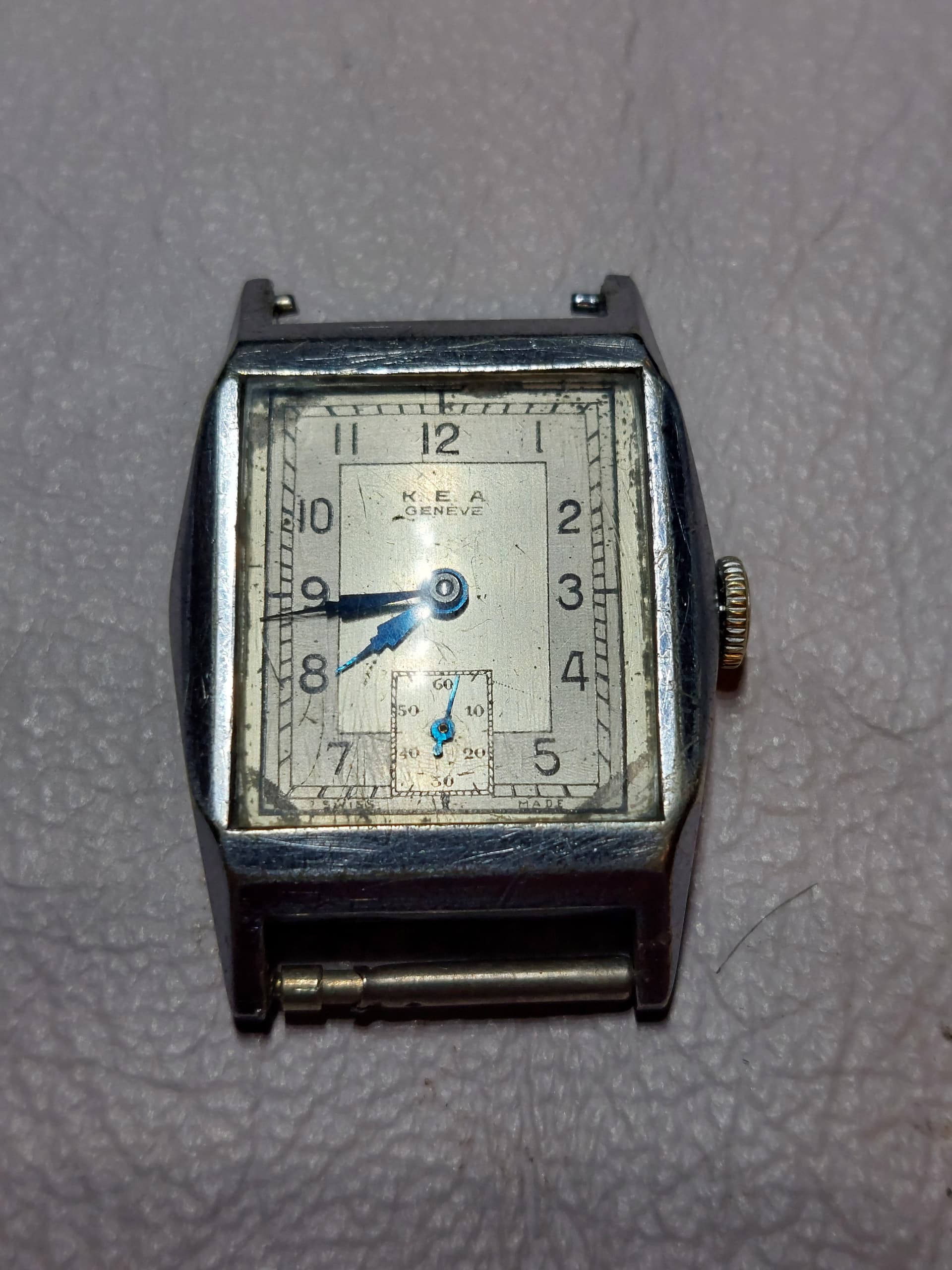

Vandaag weer een oudje binnengekregen. Een KEA Genève, met een AS 34 uurwerkje. Ik kan de AS 34 nergens vinden, maar op Ranfft.org staat wel de AS 340, die er erg veel op lijkt. En dat zou hem dateren op ongeveer 1925?
In ieder geval, het uurwerkje was veelbelovend. Als je de balans aantikte, wilde het een paar slagen lopen, maar het was duidelijk, dat het vooral smerig was en verder niets. Altijd fijn als je zoiets aantreft.
Zo kwam hij hier binnen.

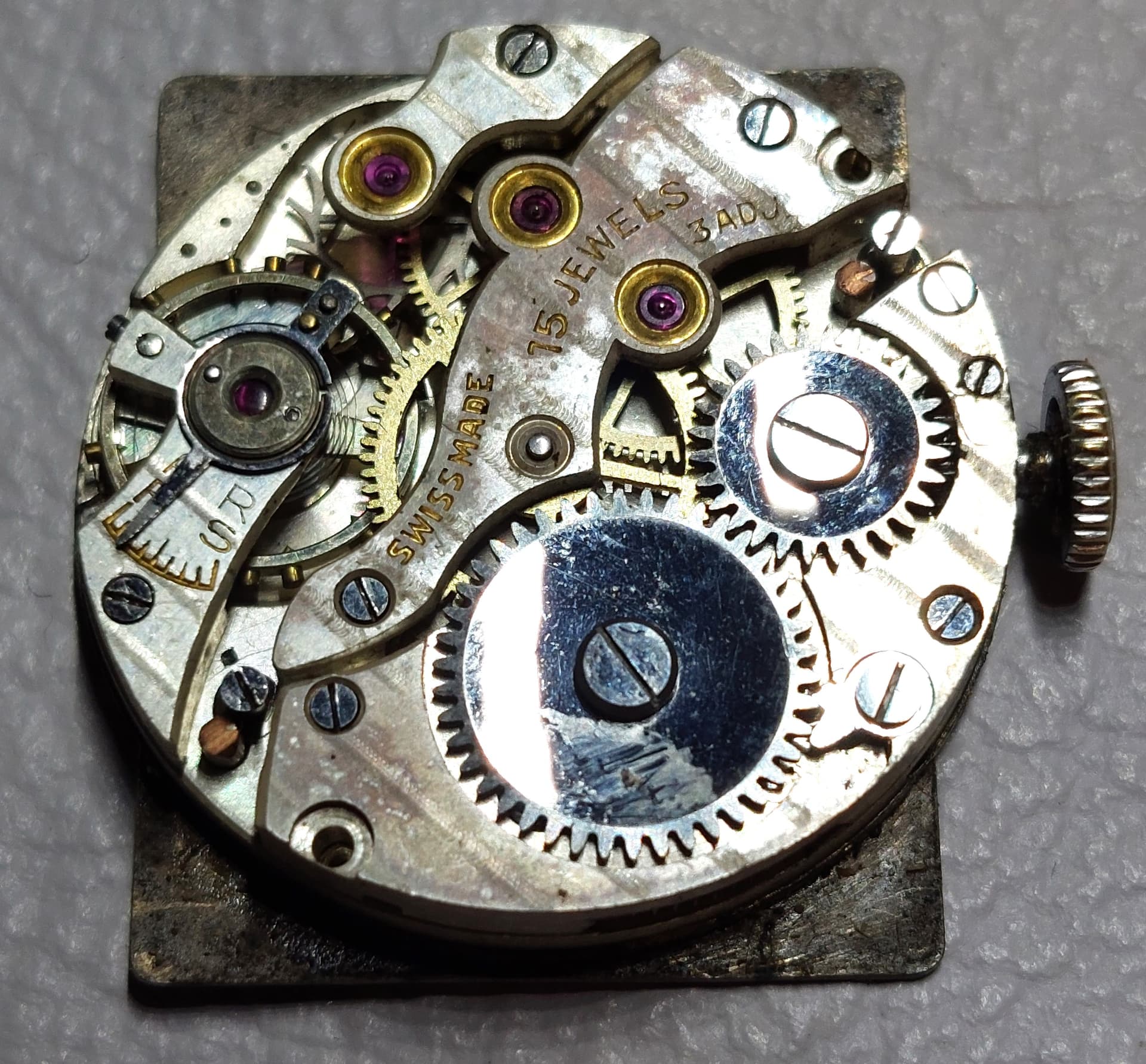

Gelijk uit elkaar gehaald. Ondanks het gebrek aan onderhoudsmarkeringen, lijkt het toch wel onderhouden. Maar de smurrie en de corrosie zijn duidelijk.
Na een lang rondje in de Elma ziet het er al een heel stuk beter uit…
Loopt ook weer prima, nu alleen nog holle bandpennen zoeken en een mooi bandje, en dan kan hij om de pols…

Goed gedaan hoor Patrick! Raakt de minutenwijzer nou de plaat met zn puntje of lijkt dat maar?
Ik zie ook wat lijntjes in de hoeken van het glaasje. Misschien ooit een andere kast geweest?
Dat lijkt maar.
Dat idee had ik ook al, maar het geheel lijkt goed bij elkaar te passen. Misschien overgezet uit een horloge met slechte kast?

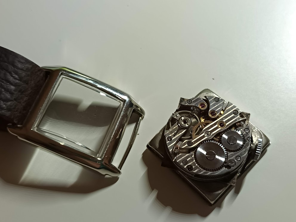

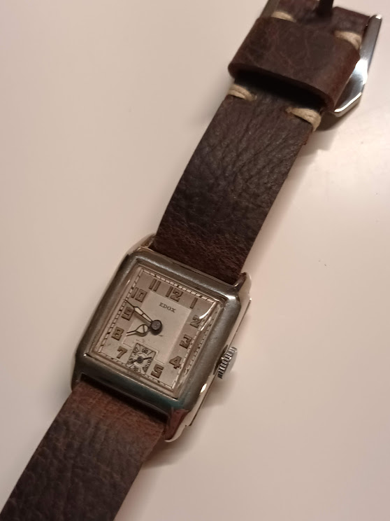

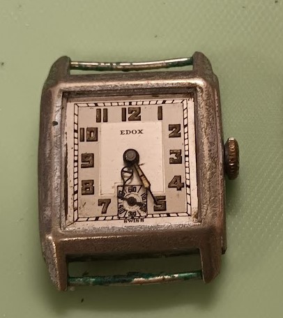

Vandaag even een afgeschreven - lees: voor de vuilbak - edox een reanimatiepoging gegeven. Wat een lelijk ding was dat zeg en de mechaniek was hoe zal ik het zeggen … één grote bende benaderd het wel goed.
Dit

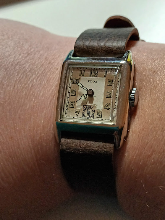

is dit geworden na reanimatie

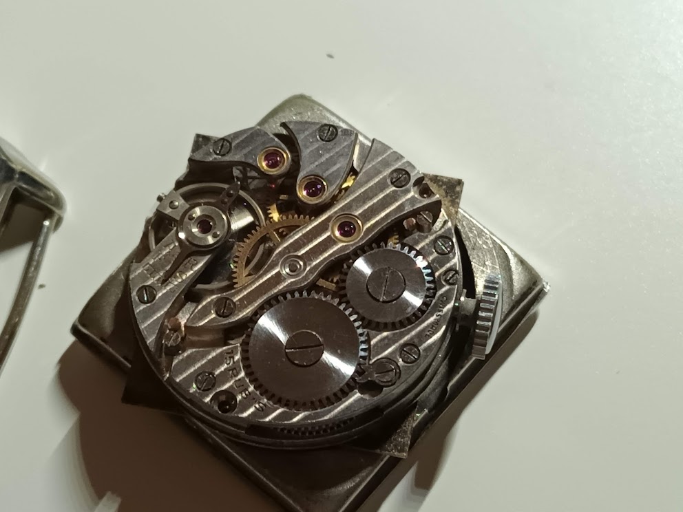

de reanimatie bestond uit kast fatsoeneren, nieuw glas plaatsen, wijzers relumen, bandje plaatsen en de mechaniek onderwerpen aan een full surgical procedure.
Er zit een mooie felsa mechaniek in, al weet ik niet welke, de caliber nummer is niet aangegeven. Aan de plaat te zien zal dit midden jaren 20 tot begin 30 zijn en lopen doet ie vrij goed, klein positioneel verschil tussen de verticale stand tov de horizontale standen, maar dat is gecompenseerd afgeregeld
Mooi geworden, mijn complimenten.
Oef dat is toch een mooi resultaat!

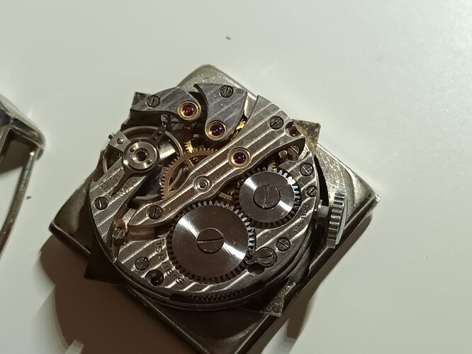

Wat heb je aan de mechaniek moeten herstellen?
Ik vind die stenen in een messing vatting er zo f*cking chique uitzien hè ![]()
de spiraal richten
hoogtespeling balans
dekplaat balanszijde
veer vervangen
1 rubis vervangen
kroon vervangen
middenrad had ik graag vervangen maar gezien ik het calibernummer niet heb (en te lui ben om het te gaan zoeken in de tome boeken), heb ik het teruggestoken en dat ik graag had vervangen zie je in de verticale positie op het machientje, amplitude is daar 215 waar je 240-250 zou verwachten gezien de horizontale standen tussen 280 en 300 liggen.
