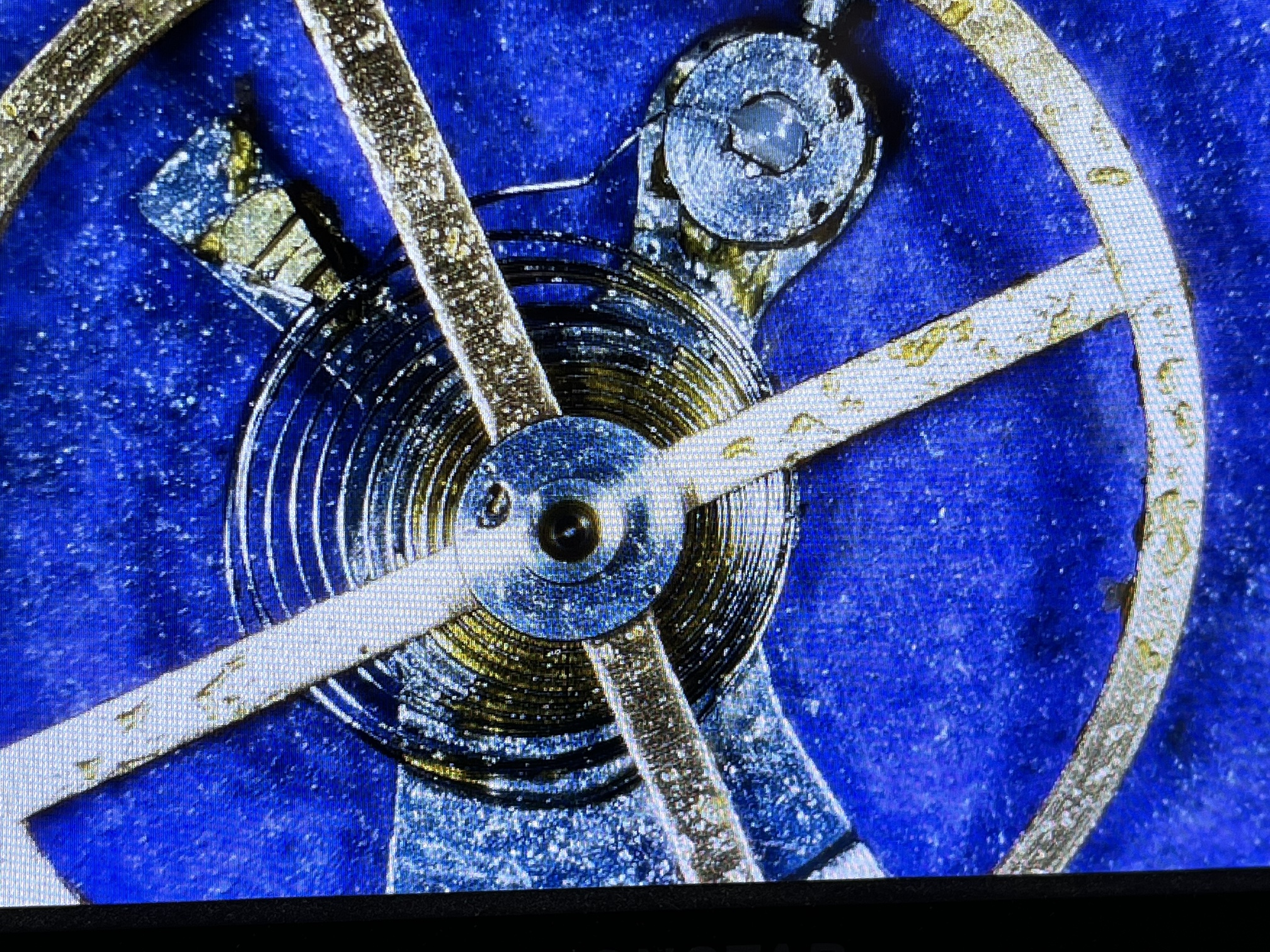

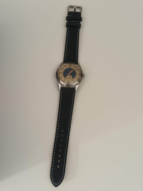

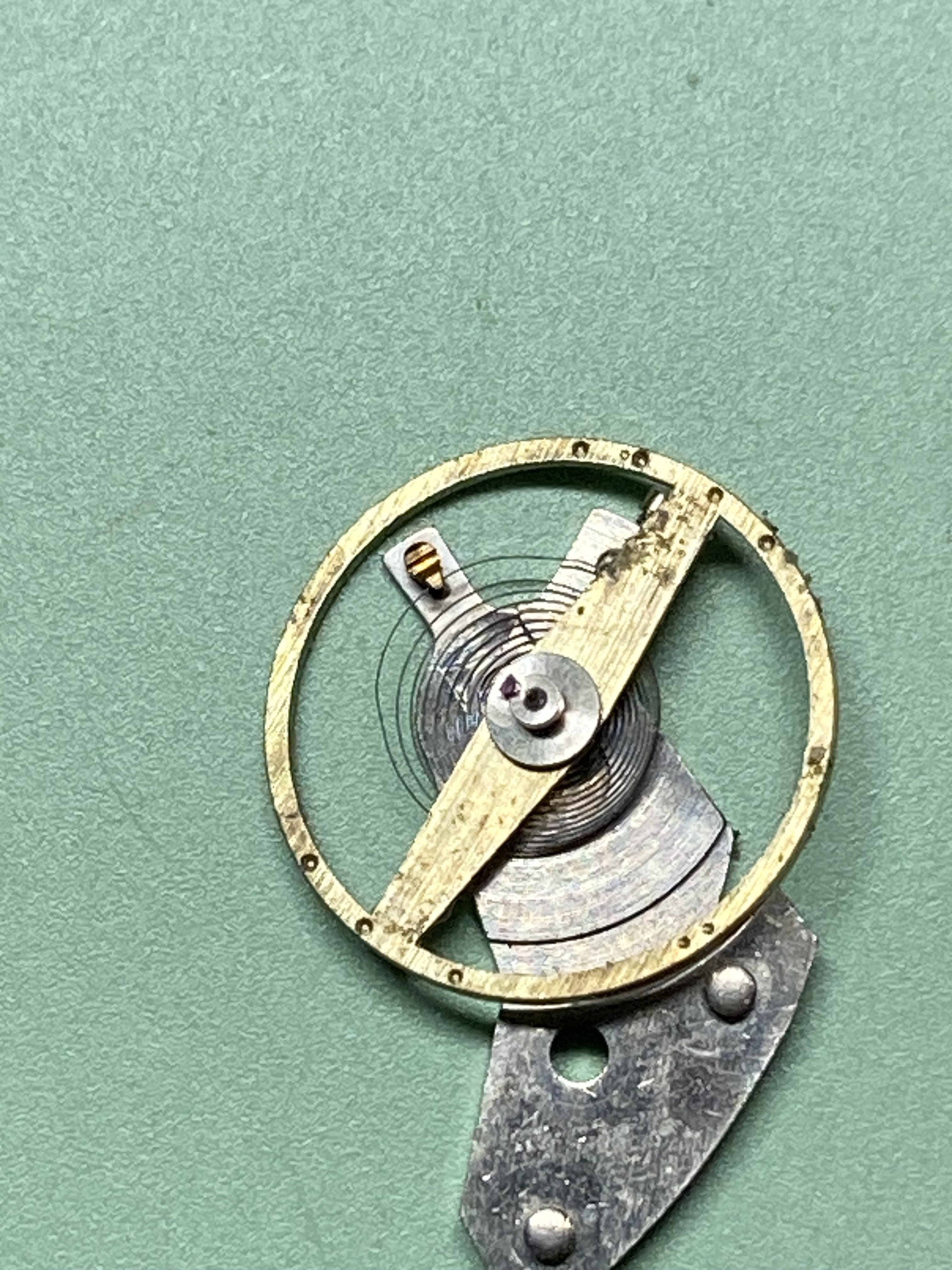

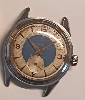

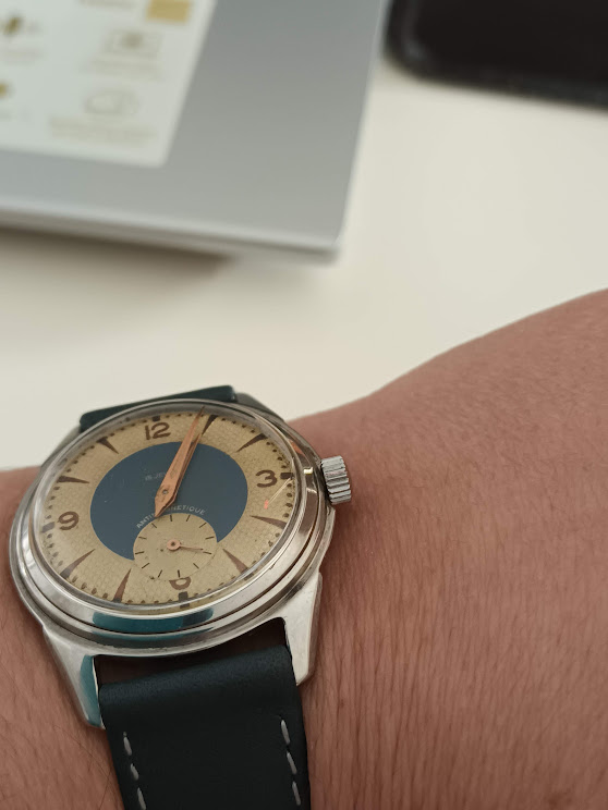

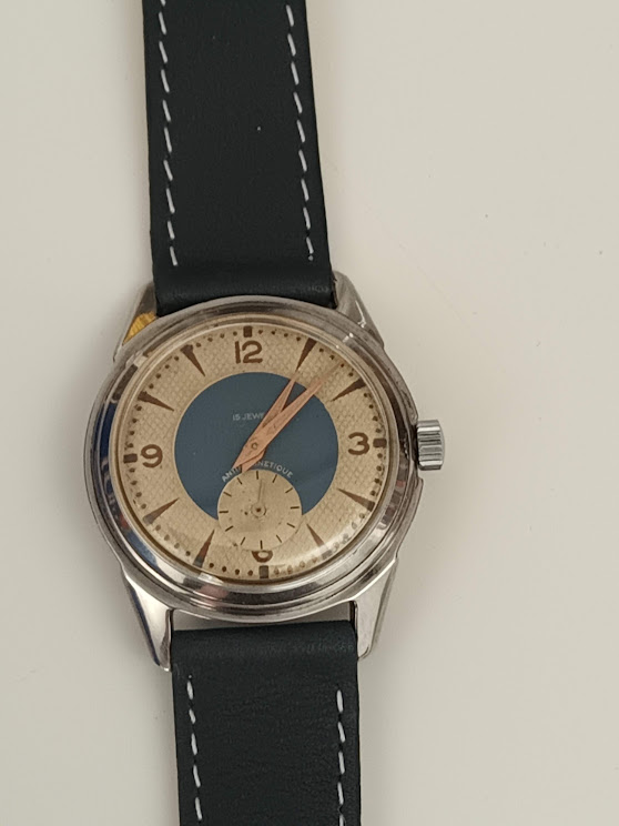

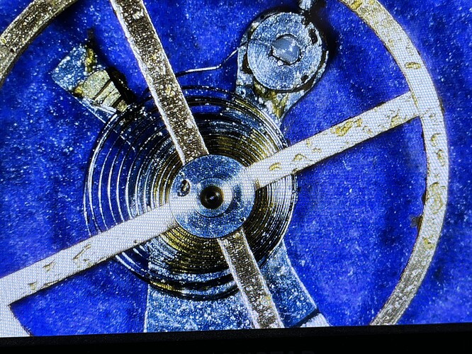

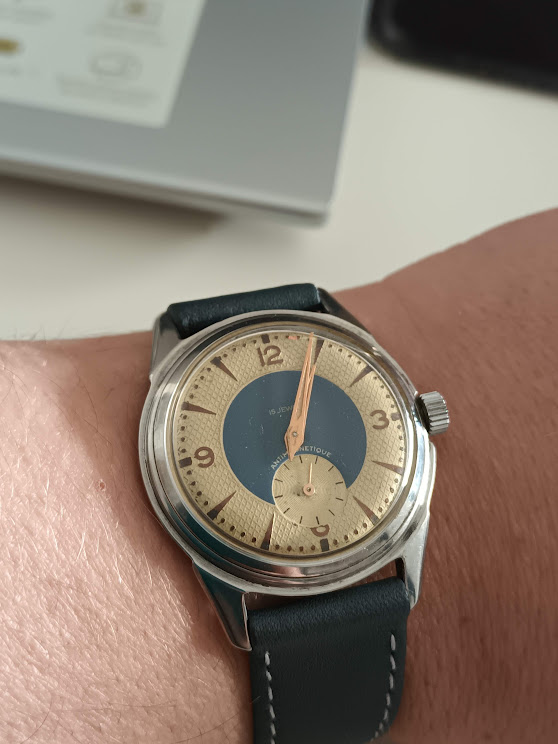

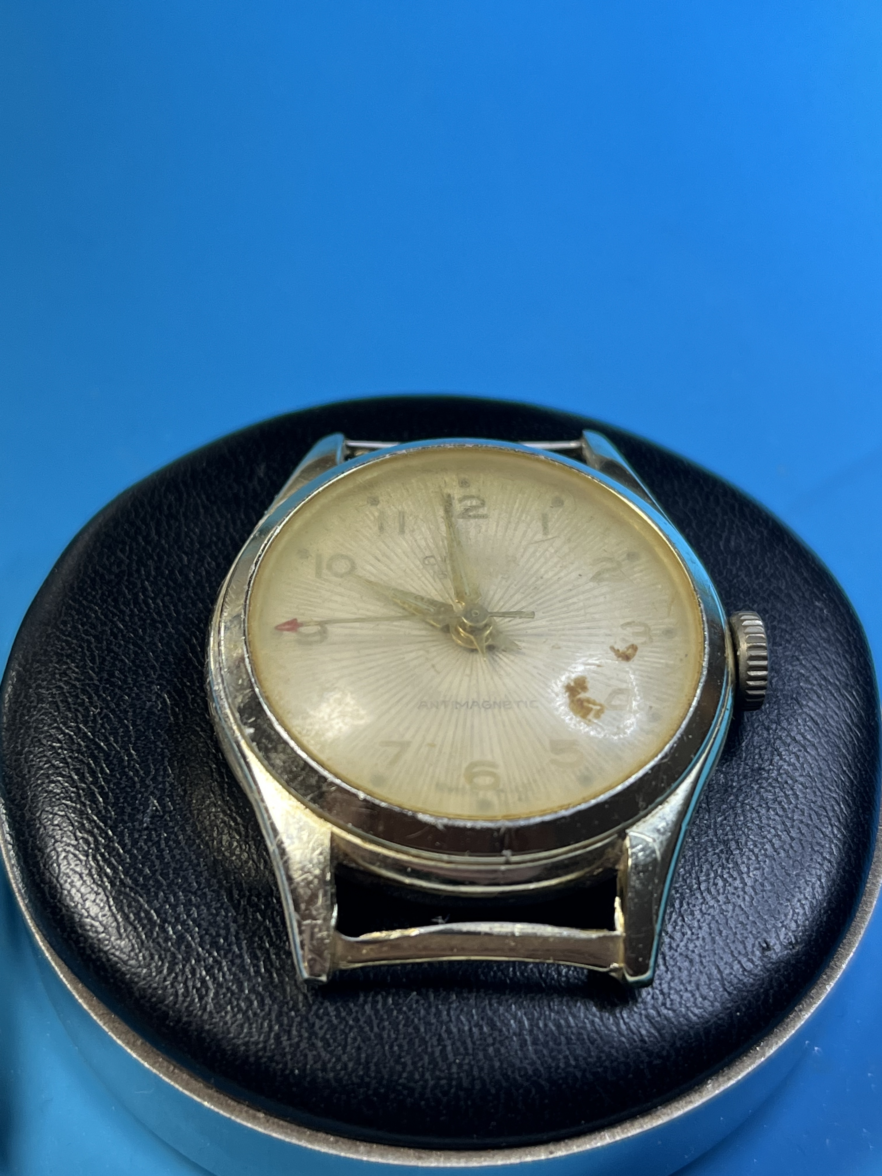

het blauwe horlogetje van de rommelmarkt loopt weer. Blauw blauw blauw we love blauw. de blauwe kleur is ook de enige reden dat ie meegekomen is. Hij liep niet. Zit een FEF 190 in. Veer vervangen, spiraal gericht, wijzerspanning aangepast, beat error aangepast, kroon vervangen, glas vervangen, bandje aan gezet. in principe moet er nog een zwaartepunt uit de balansband gehaald worden, alleen zag ik een miniscuul kleine misvorming op 1 van de tappen, dwz dat ik hem niet meer kan afwegen op de balanswaag en dus heeft het geen zin nu naar het zwaartepunt te zoeken. Heb een zoekopdracht voor een balans compleet staan. Kom ik die op een dag tegen dan vervang ik ineens de balans compleet.
Dus dit niet lopende ding
is nu dit geworden

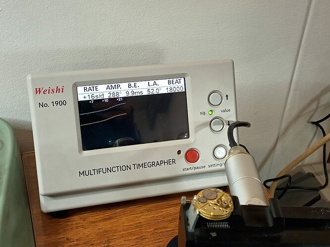

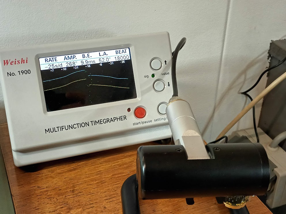

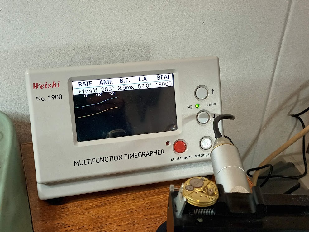

beat error heb ik foto’s van genomen, dit is hoe het was

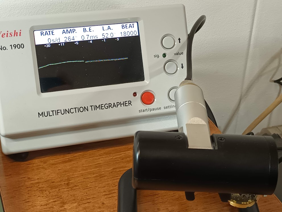

dit is de beat error zoals ie nu is
loopt niet zoals een nieuwe, maar al bij al valt het mee en morgen zullen we dan zien hoe groot de positionele afwijking wanneer gedragen exact is. ik schat in dat we een afwijking van een minuut tot anderhalve minuut gaan hebben per 24 uur.

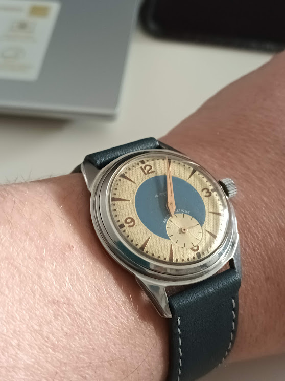

Die oudjes vinden wij echt charmant. Zowel deze als de edox, dat zijn geen grote merken en toch is daar iemand fier op geweest, blij mee geweest, daarom heeft het hier ook nooit uitgemaakt wat er op de plaat staat. Alle horloges, bekend - onbekend - duur - goedkoop - … zijn ooit geliefd geweest en net die onbekende goedkope die in principe niemand hebben wil - want laten we wel wezen de meesten lopen toch te zoeken naar omega / rolex / longines / patek / … - vinden wij daarom zo leuk en daarom steken we er tijd in. Hier staan 3 displays vol rommelmarkthorloges en beiden staan we er bij momenten echt gewoon naar te kijken vol bewondering.
Mooi statement. Kan ik me wel in vinden.
Mooie karaktervolle wijzerplaat, deze. Zeker dat blauw heeft wel wat.
Mooie redding - zo goed dat er nog geduld bestaat
, en niet altijd de potentiële waarde de route bepaalt. Proficiat met deze beauty
Ach dit is toch een super leuk blauw snoepje!
Deze verdiende het echt om gered te worden ![]()

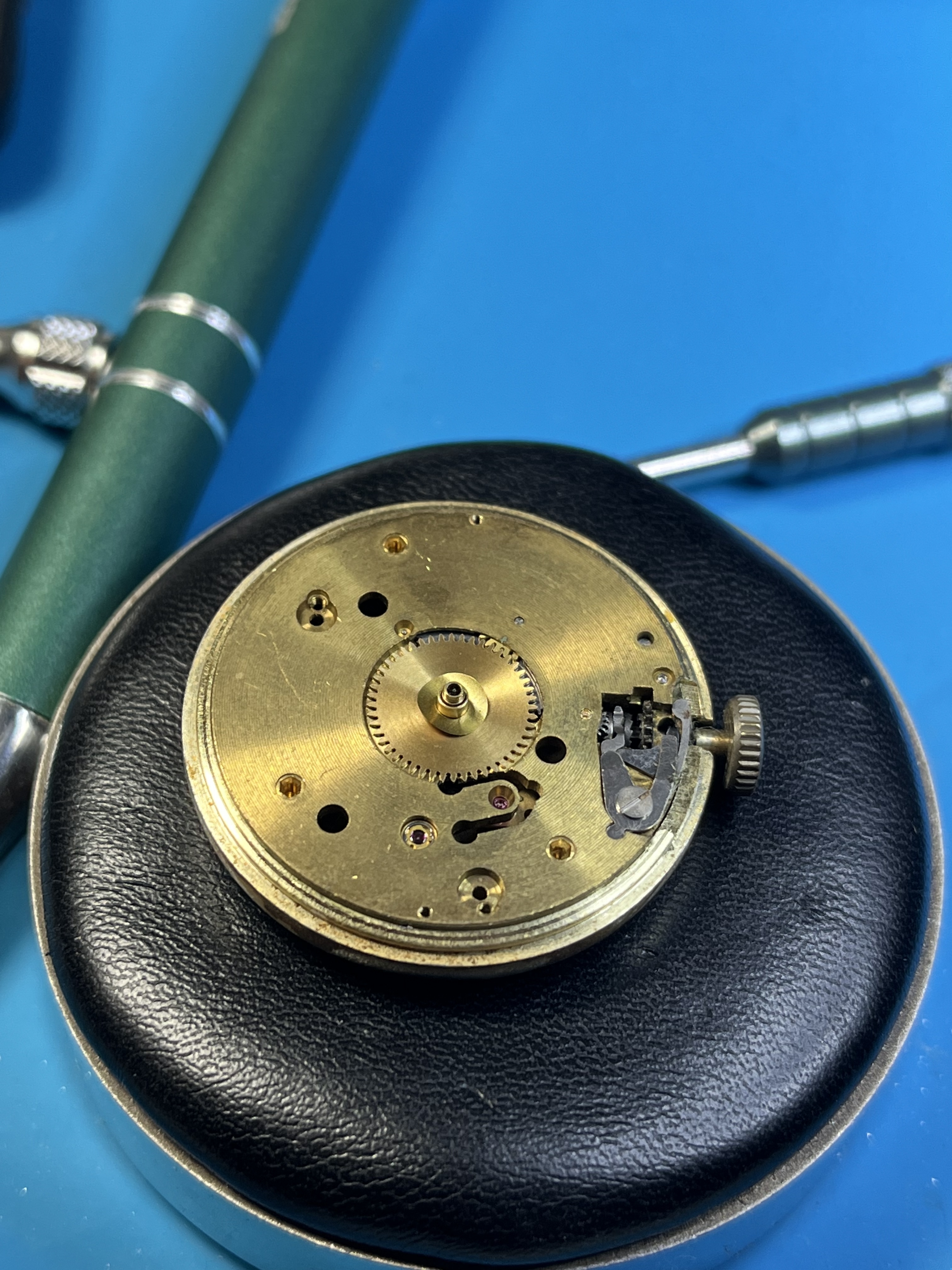

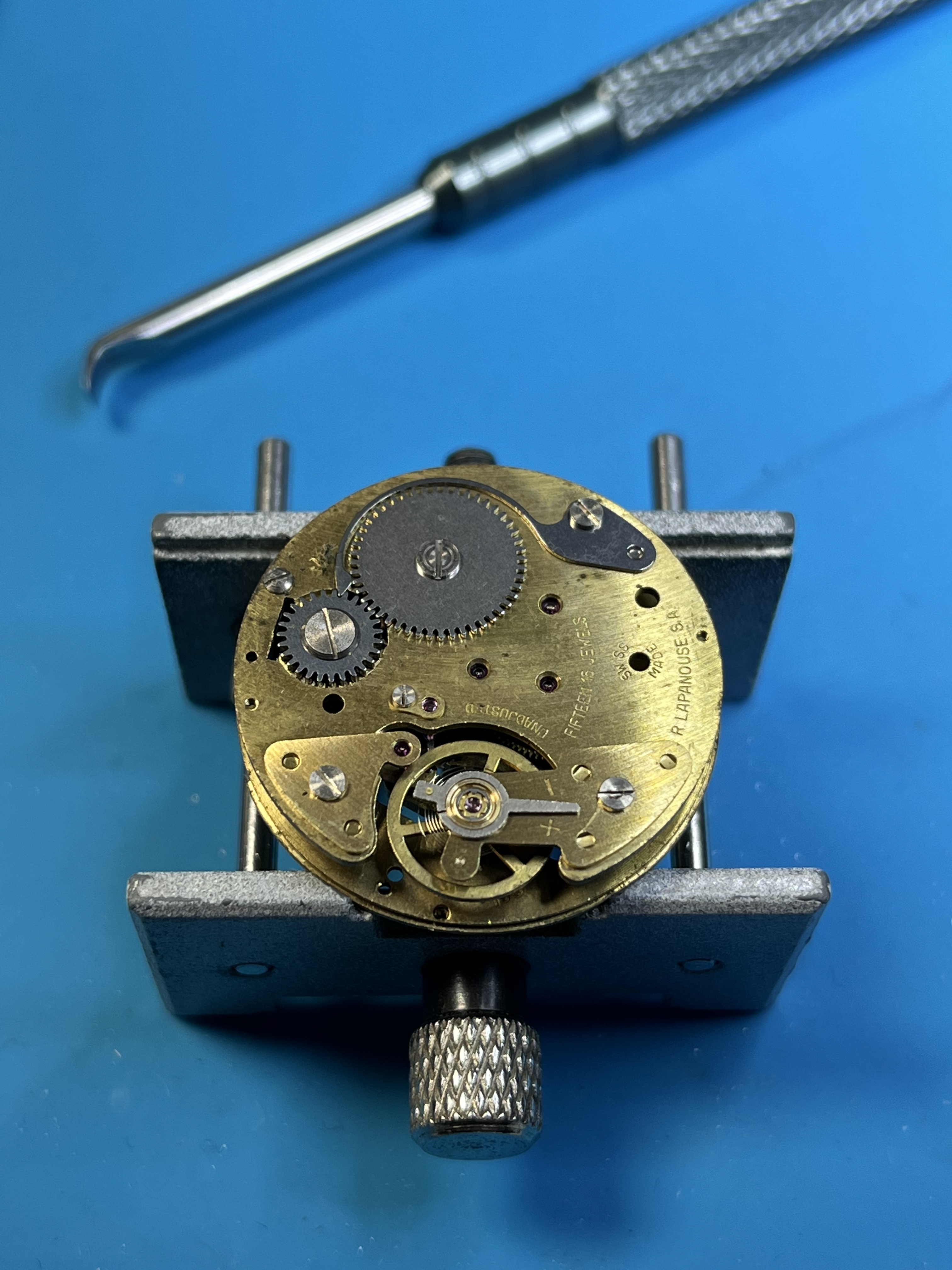

Normaal vind ik deze Lapanouse uurwerken “eng” zoals de Umf uurwerken, maar deze 153 heeft zomaar 15 steentjes dus kom maar op!

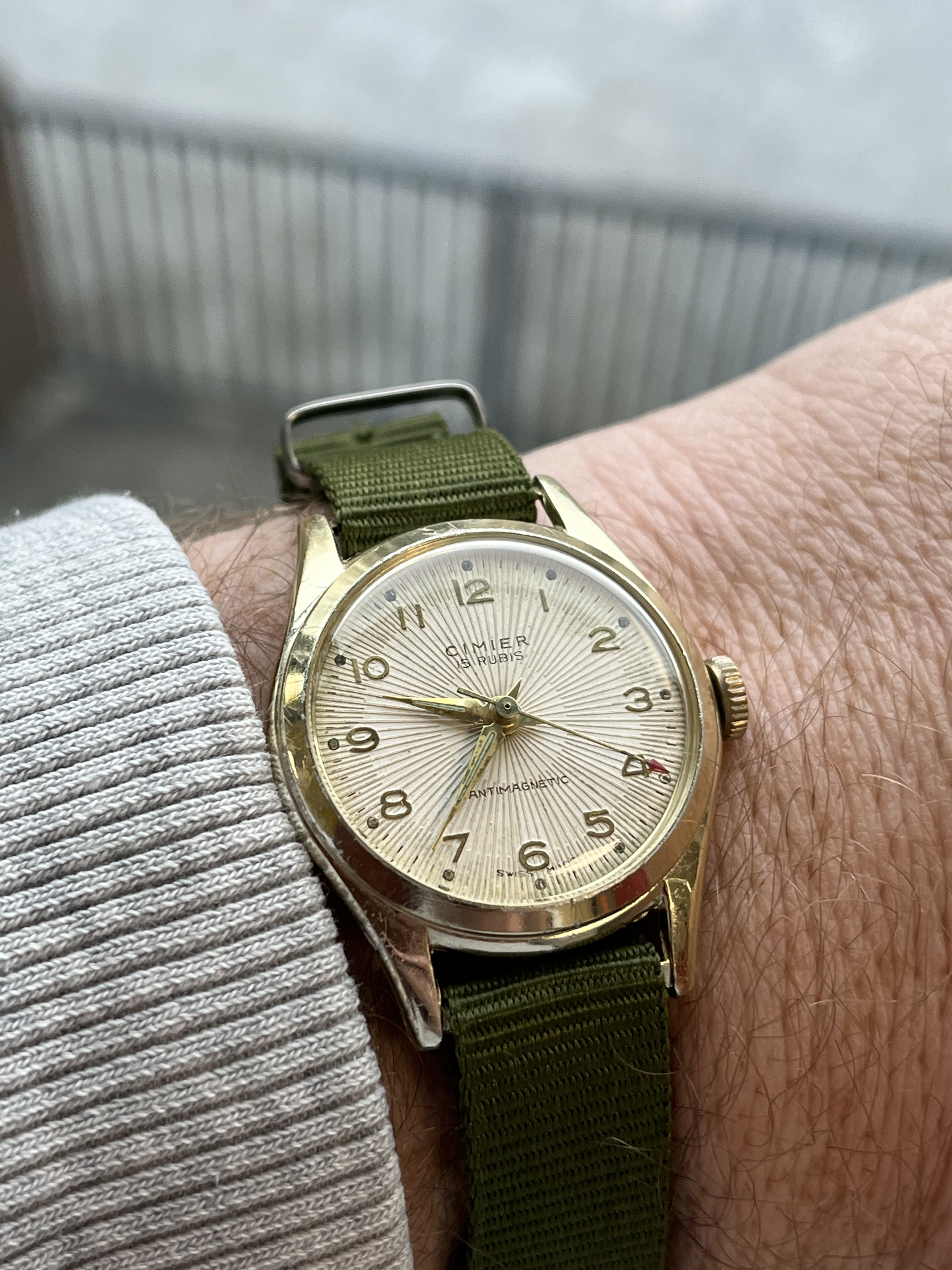

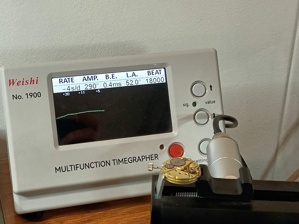

Ik geloof dat ik hem, met wat gepiel aan de balans, binnen de minuut per dag heb. Beat error niets mee gedaan en tussen de 2.4 en 3.0 gelaten. Ook niet gekeken of het redelijkerwijs aan te passen is.
Al een ander bandje besteld, maar voor mijn eerste roskopf uurwerk (denk ik) ben ik niet ontevreden (als die geen verrassingen geeft).
