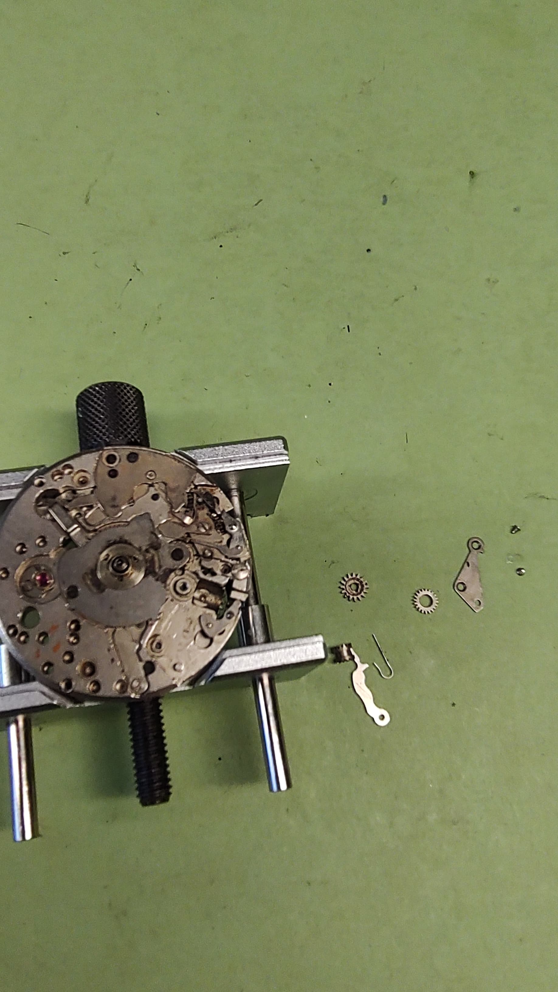

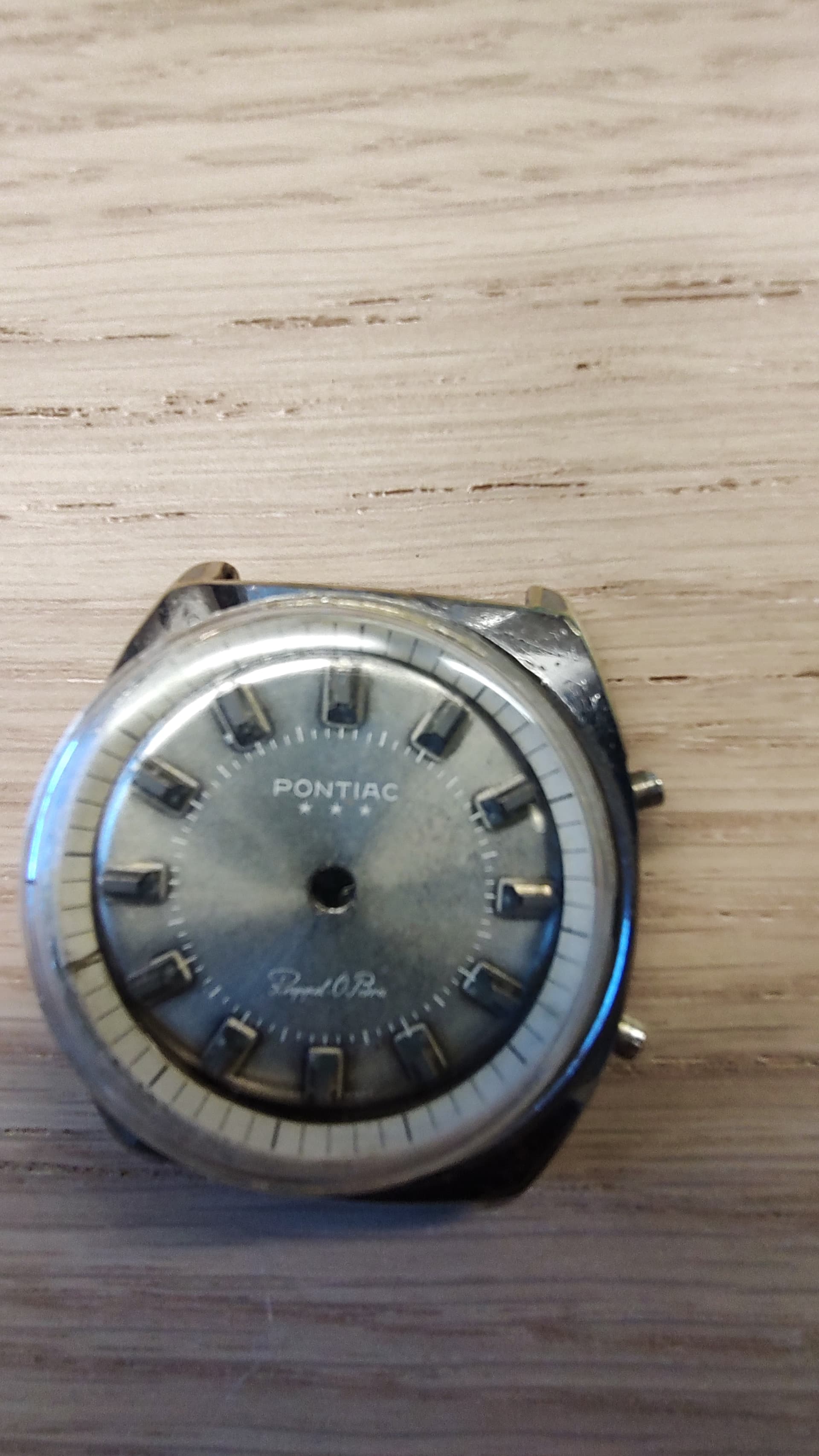

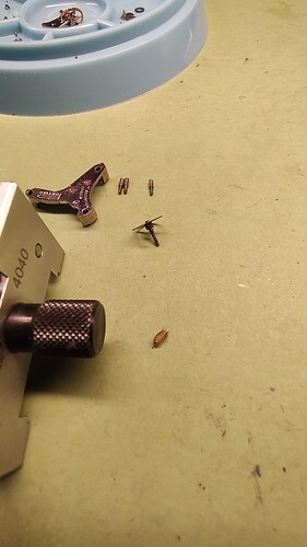

Van @BorisK heb ik een horloge mogen overnemen. Hij had, heel vriendelijk aan mij gedacht in verband met een Pontiac ’ Rappel-au bra’ ( herinnering aan de arm) een wekkerhorloge dus!
Dat was dus een erg plezierig contact, want we hebben kennisgemaakt en over horloges zitten keuvelen.
Ik ben een beetje gek op alarm- horloges en deze is helemaal leuk: Een Pontiac met weliswaar flinke slijtage op de kast, maar een keurige wijzerplaat.
Een AS 1475.
Jaren 70 schat ik.

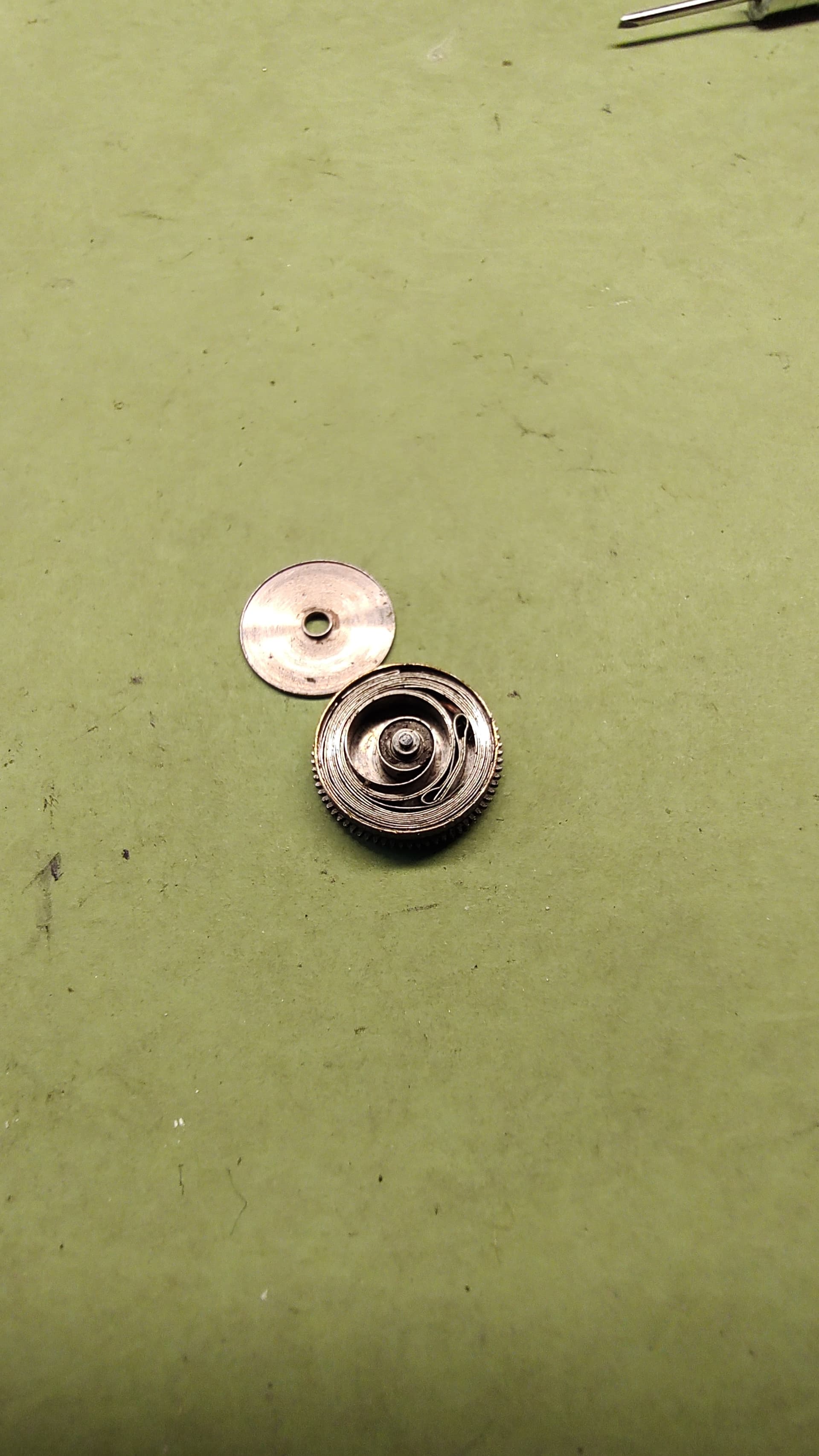

Behalve een gewone servicebeurt, was er nodig:
Nieuwe opwindveer( had ik nog )
Nieuw minutenrad
En nog een tiretteveer.
Je ziet, een wekkerhorloge is helemaal niet zo ingewikkeld!
Het bevat een 2 e veerton ( niet altijd) een ratelrad en een ’ hamertje’ en aan de wijzer- zijde nog een paar hefboompjes en een slepende ring voor het inschakelen van het alarm…

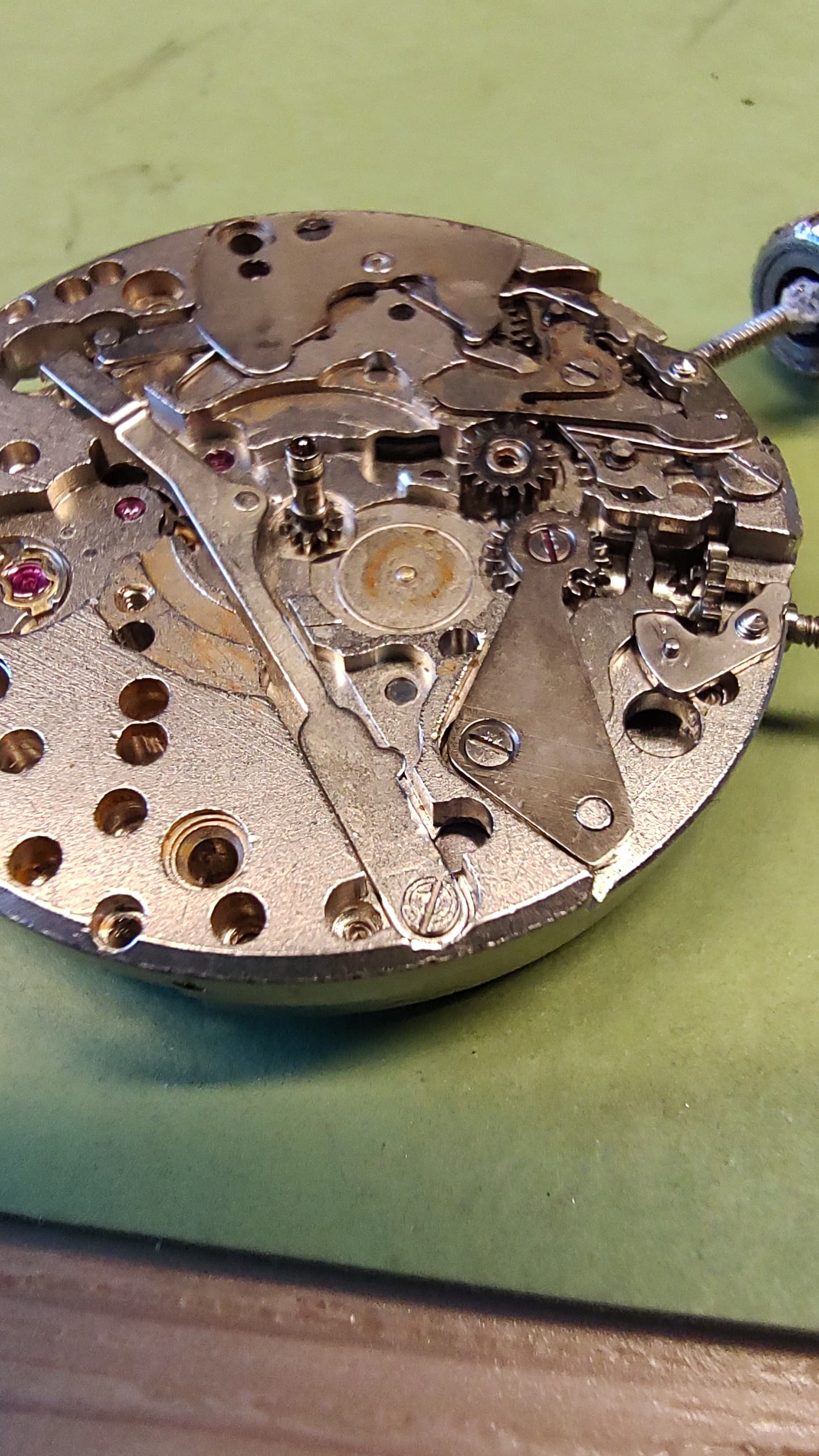

Maar zie hier: een verstekeling aan boord! Hoe is die er in hemelsnaam in gekomen🫣???
Alles weer in elkaar gezet en tevreden,

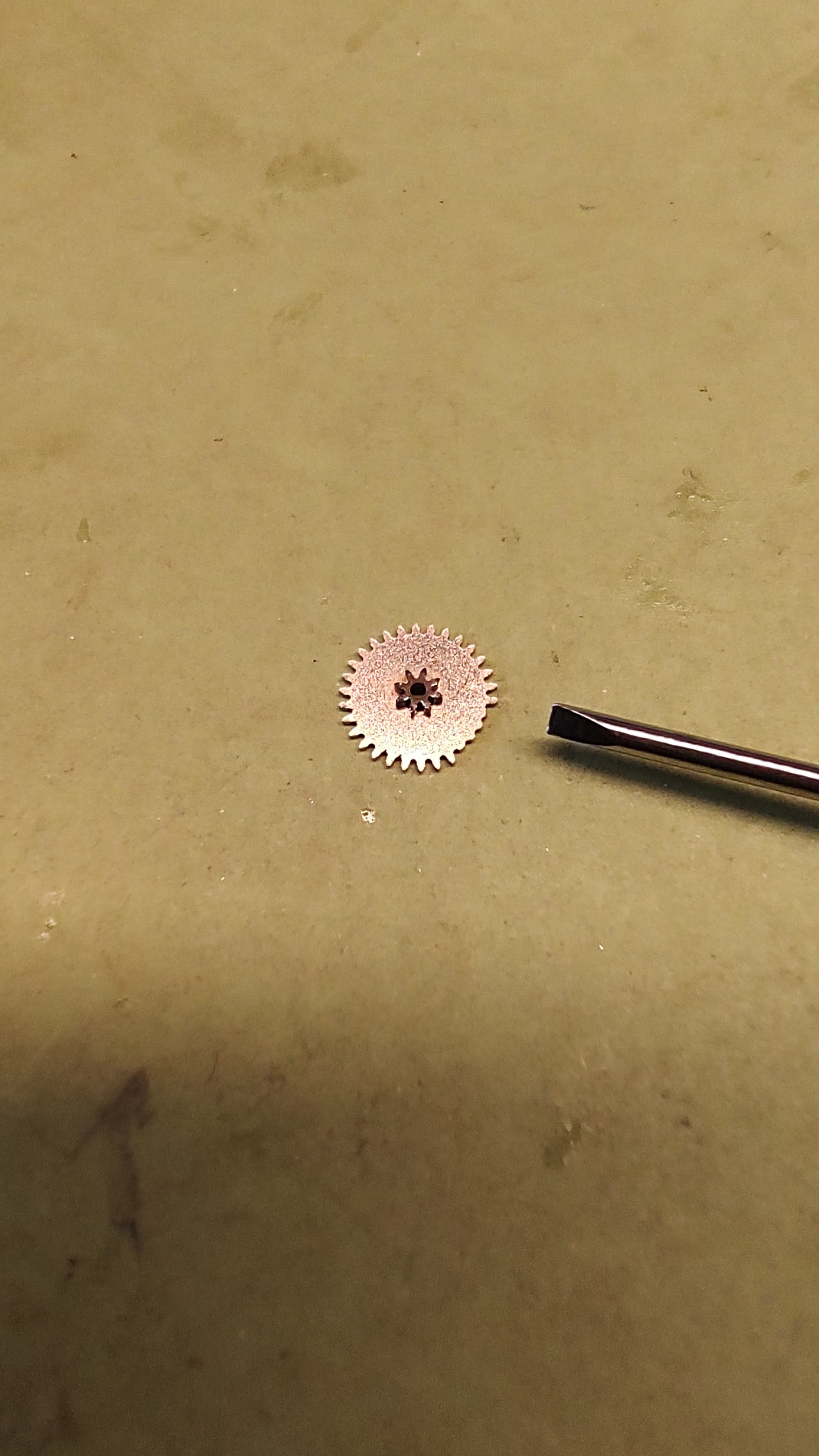

Maar: niet alleen het minutenrad heeft een tandjes
probleem, maar het asje is ook afgebroken :sob:
Inmiddels een vervangende platine besteld, dus ik moet geduld hebben tot die binnen is… Hmm, geduld, niet mijn sterkste kant…
Nog even een plaatje van de kast:
Wordt vervolgd!

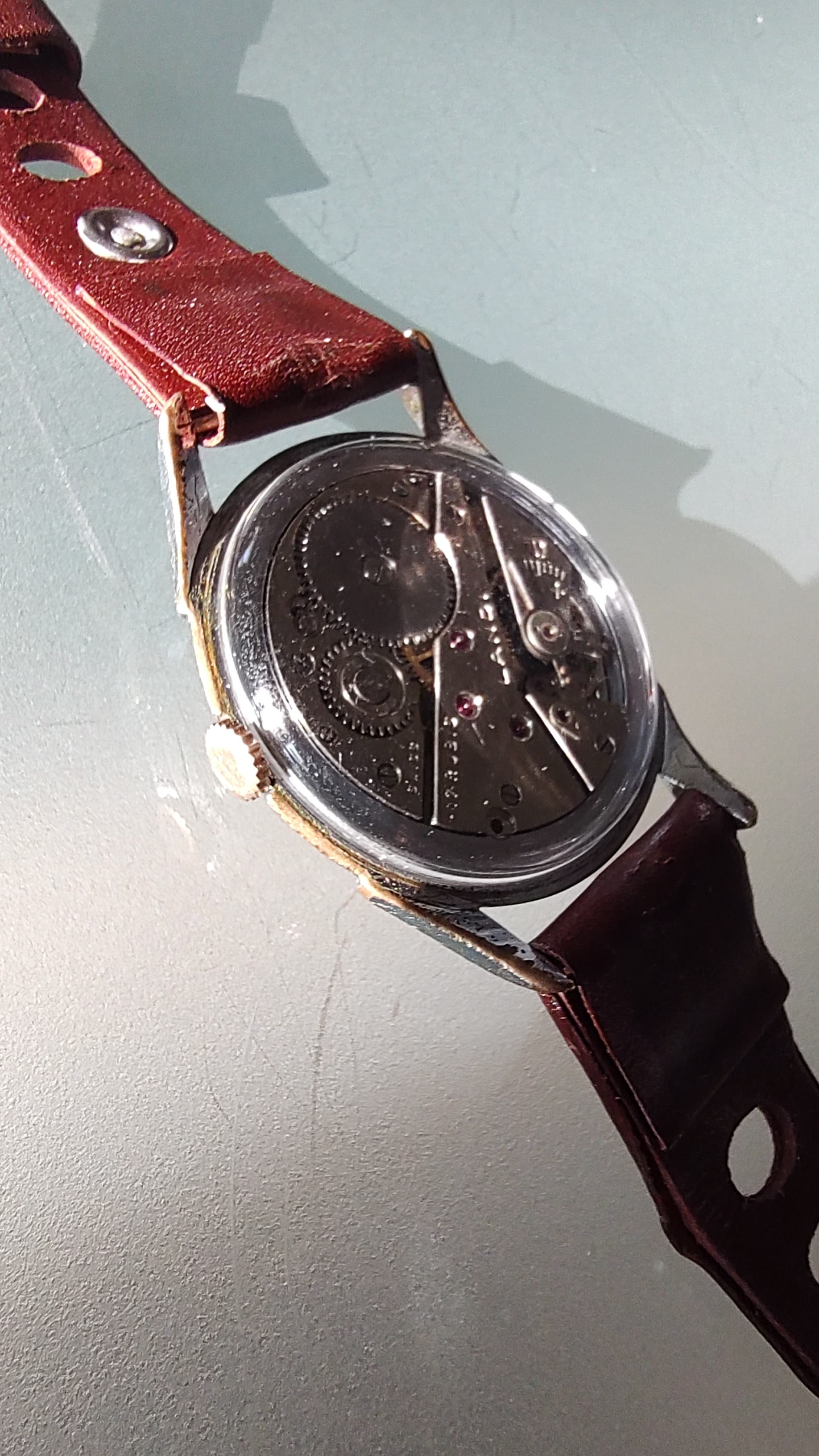

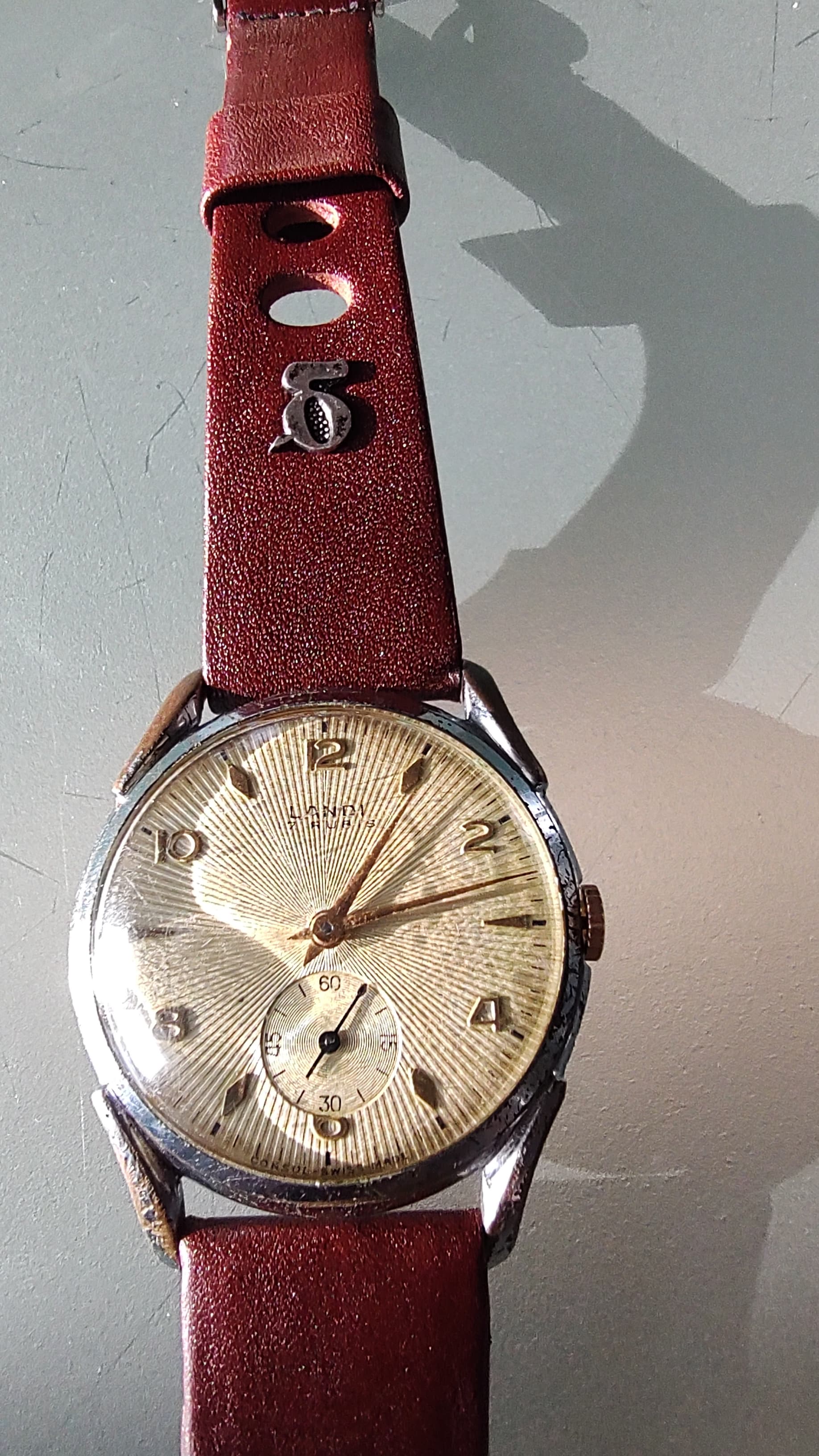

Van de grabbelbak op de Rikketik…
AS 1130
Helaas geen deksel voor kunnen vinden in mijn toch wel aanzienlijke voorraad.
Maar het is dan ook een jumbo formaat.
Dan maar een glaasje achterop!
Hahaha superleuk gedaan met dat glaasje!!
Leuk en slim gedaan zeg
Blijft dat goed zitten?
En is het merk Landa?
Leuke oplossing zo. Dan kun je het uurwerk ook bewonderen. Hoe heb je het vastgemaakt?
Het was een klik deksel van oorsprong, dus dan is het een kwestie van de goede binnenmaat van het glaasje. Gelukkig heb ik een grote voorraad :grin:
