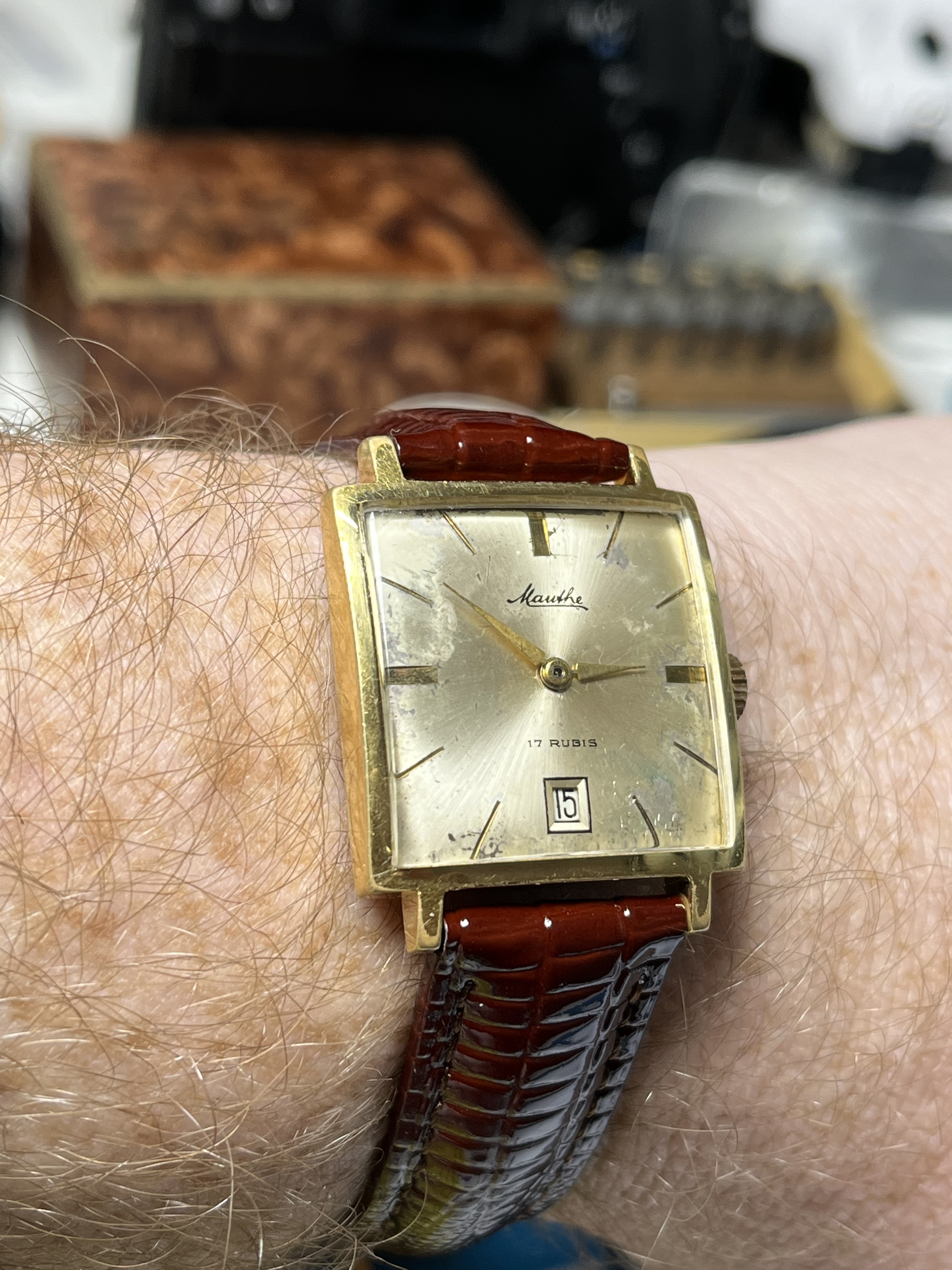

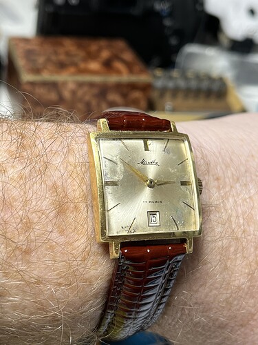

1 van de laatste Rikketik aanwinsten.
De Mauthe 612-1D maar de D spreek je niet uit… want er zit geen datumverzet wiel in. Uurrad wel kunnen vervangen, maar datumverzetwiel dus niet kunnen vinden.
Ook mist die nog een seconde wijzer. Heb wel wat voorraad dus die komt er mogelijk nog wel op.
Dus voorlopig zo. Deze Duitser heeft nu de charme van een oude Opel Kadet met wat roestgaten.

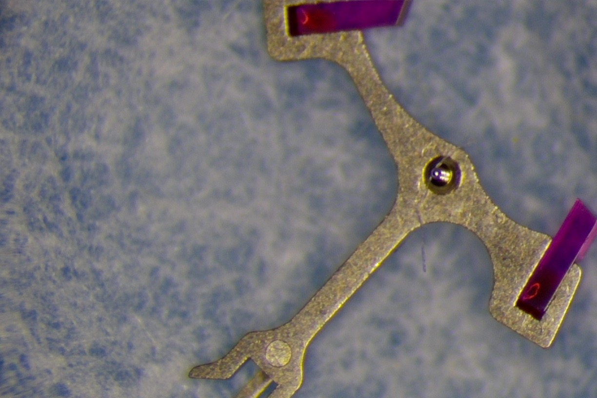

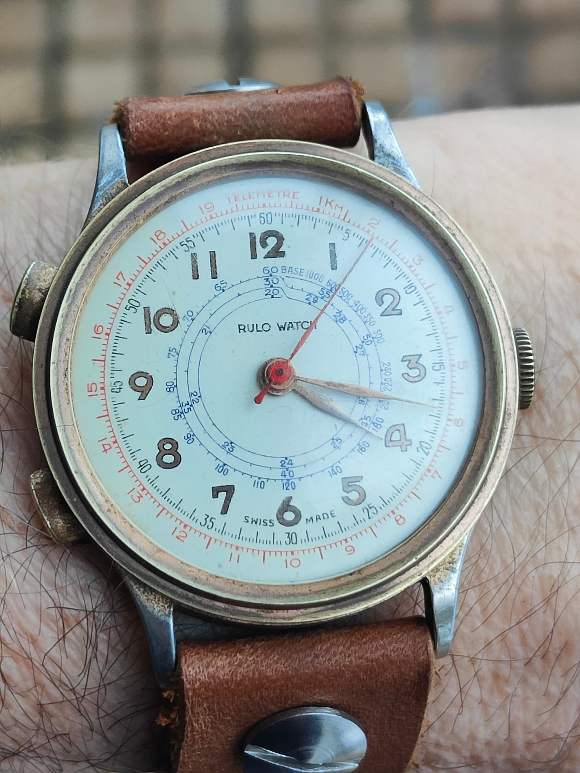

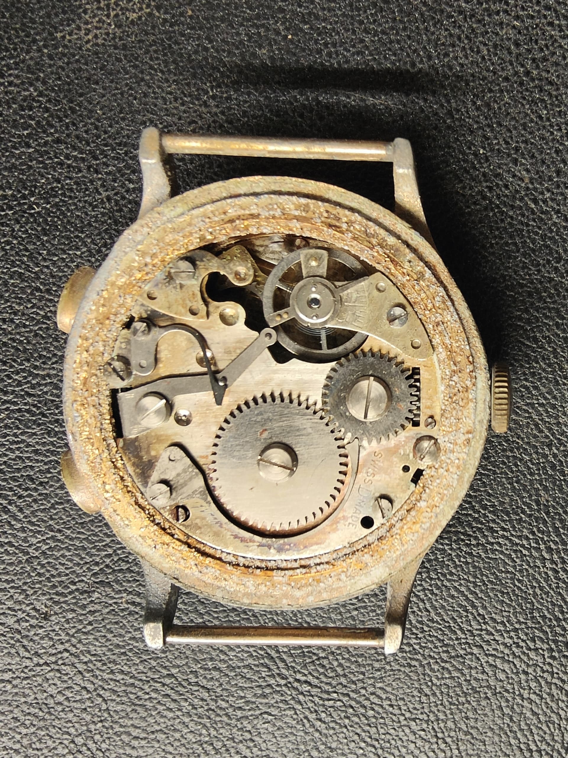

Een van de vier musketiers noem ik ze die niet werkten wegens volledig geoxideerd…
Eens de puchers los waren begon de penanker spontaan te lopen (mazzel telt mee)…en nog redelijk precies ook
Goed bedacht Bas! Als tijdelijke maatregel best te doen.
Misschien heb je eerder succes als je naar een compleet kastje zoekt waar deze caliber-wijzerplaat combinatie in past. De AS1130 vind je redelijk vaak, dus met de hoogte en de plaats van het gat voor de opwindas moet dat niet te lastig zijn. Hoewel je iets met dat model lugs niet gauw gaat vinden vrees ik. Als ik wat tegenkom laat ik het je weten. Wat is de precieze doorsnede maat van de wijzerplaat?

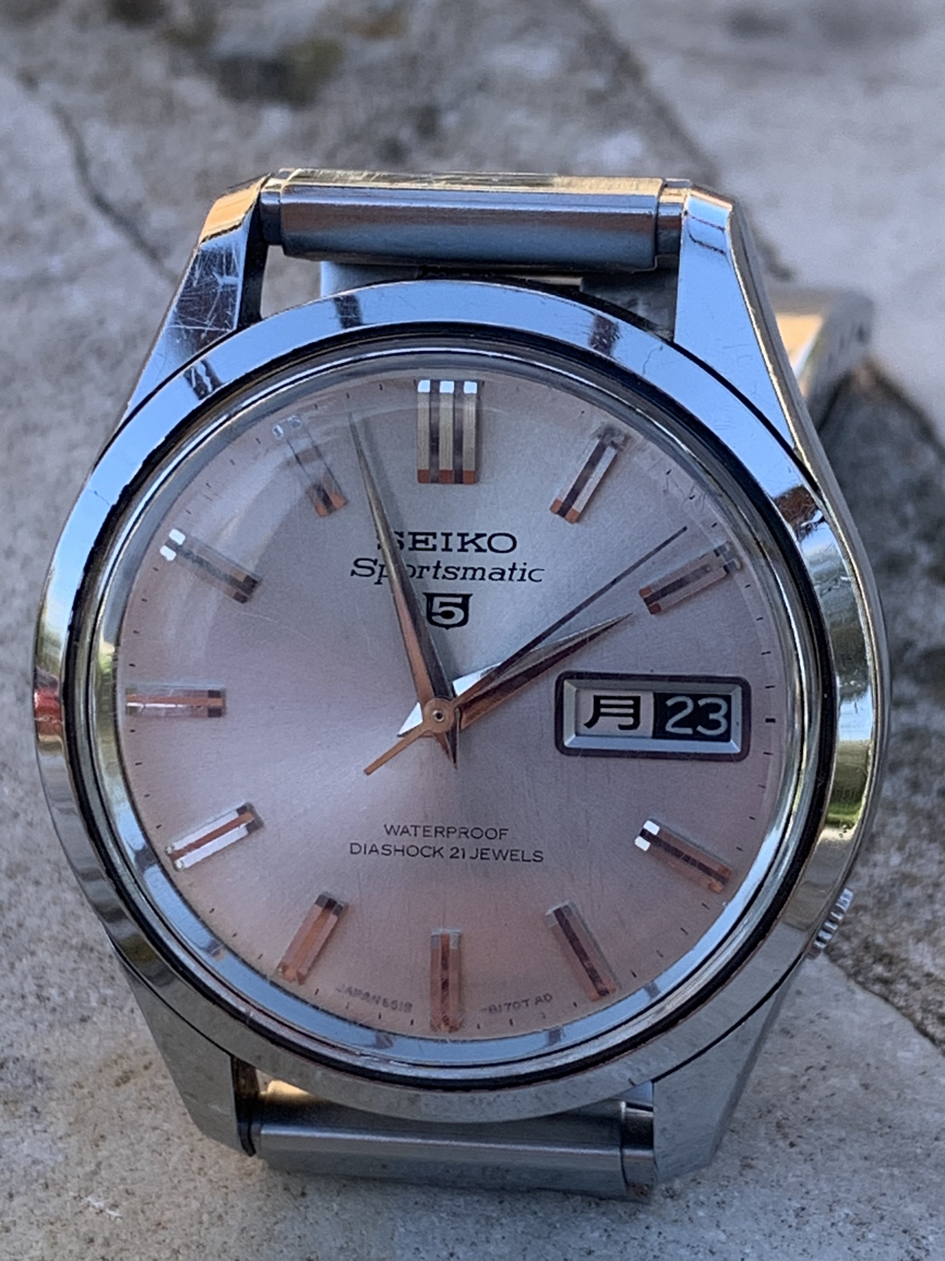

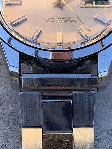

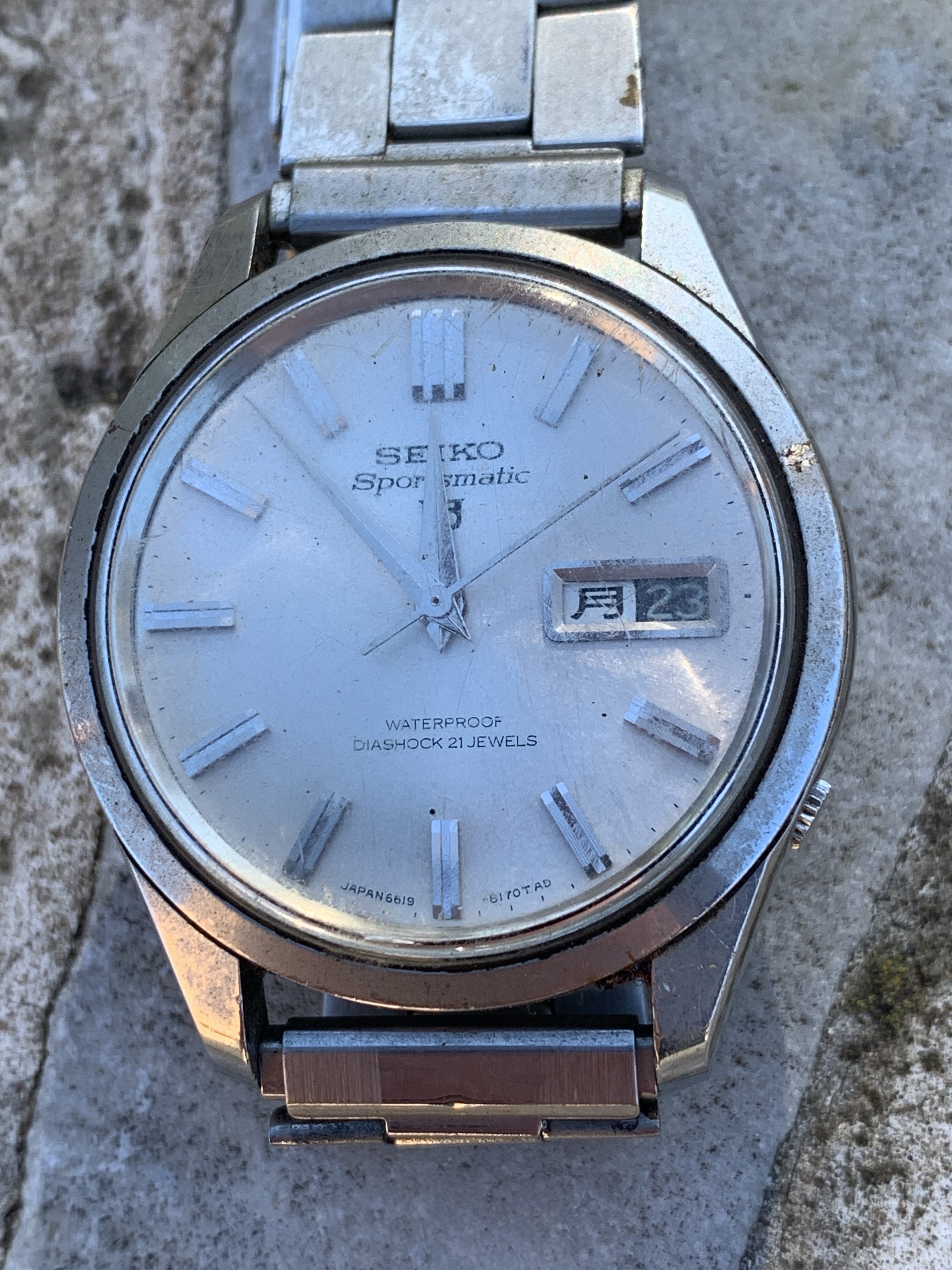

Seiko 6119-8110, augustus 1968
Ervoor:
En erna:

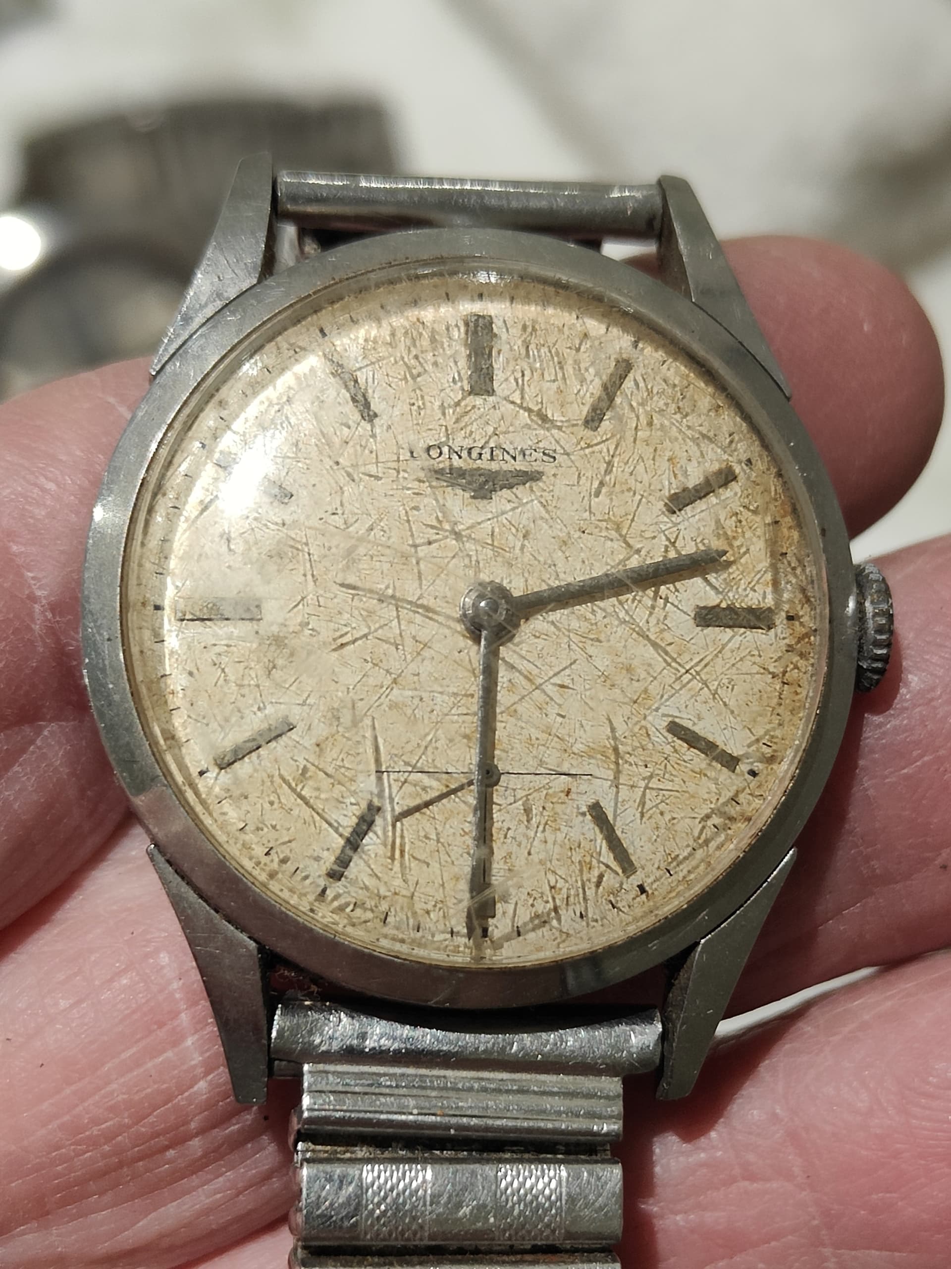

Een Longines uit 1958 deze week in een tweedehands vitrine gespot… Stem zit vast :woozy_face:, bij opening een 1268Z werkje gedateerd 1958 met een losse balans die de hele aandrijving nog steeds na bedient.
Esthetisch wat gepoetst maar daar houdt het voor mij mee op (ben geen held in het openvijzen van een movement :relieved:
Enkele pictures
De minuten en sec wijzers hebben zich bewogen zoals je kunt zien bij het poetsen…
Wordt hopelijk vervolgt
Wat een fantastische wijzerplaat :heart_eyes:
Een mooie oude Longines met een prachtig gepatineerde wijzerplaat. Dit ding heeft vast een plezierig leven achter de rug en wat leuk dat ie nu bij jou terecht is gekomen, zodat ie alsnog, ook in zijn ouderdom (> 60 jaar) nog gewaardeerd wordt. Je gaat vast wel iemand vinden die dit horloge de servicebeurt gaat geven die hij verdient, zodat ie weer gedragen kan worden. Geniet er van!

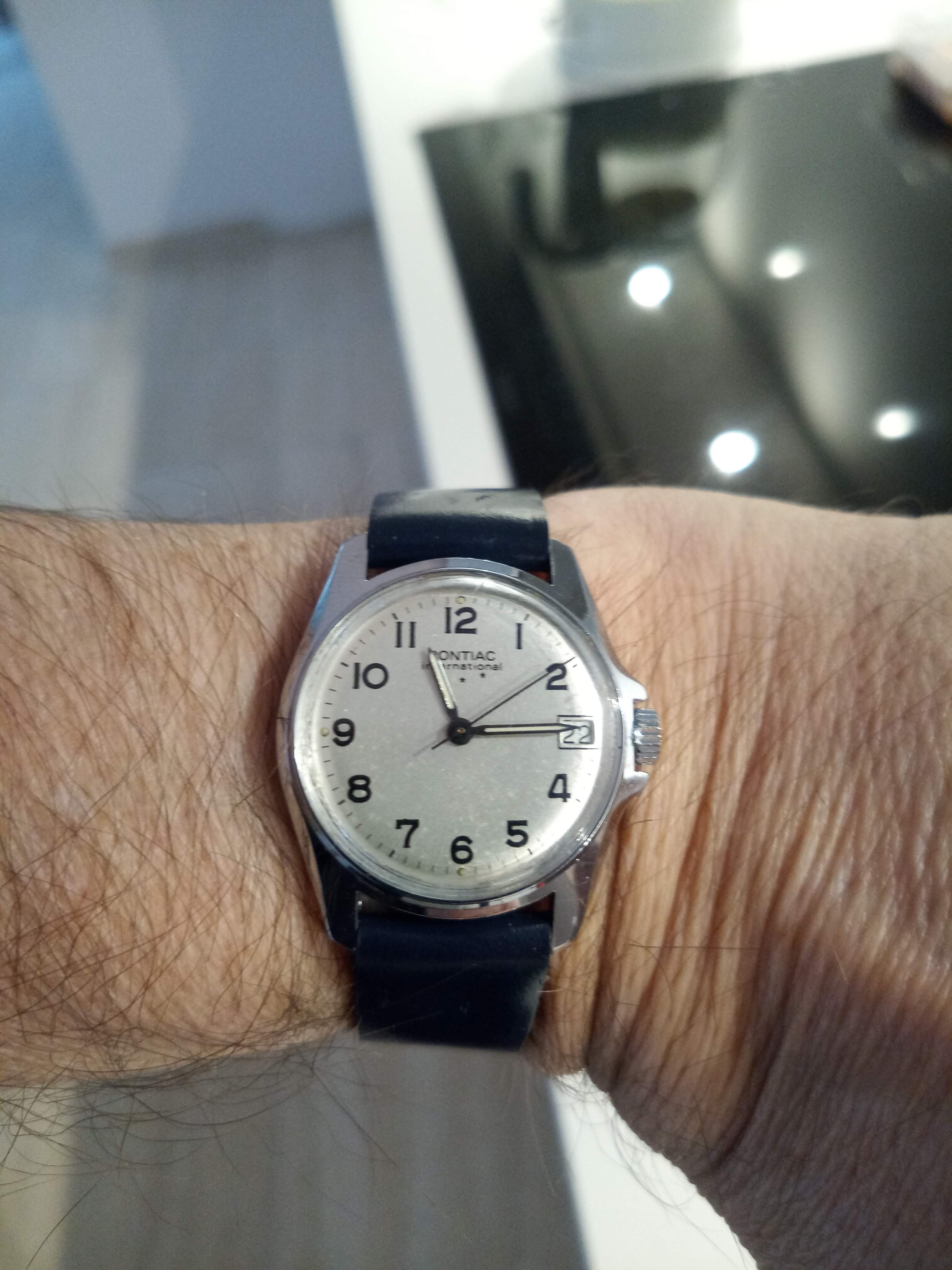

Deze Pontiac internationaal liep niet meer.
‘Overwound’ :yum: gekocht.
Sure, zag meteen dat het uurwerk ‘vuil was’ en vond het anker zo
Idd er zat een haar tussen maar of dit de oorzaak was durf ik te betwijfelen.
Na het wegnemen van de tonkloof en proberen wegnemen van de veerton zag ik dat het deksel van de veerton was losgekomen.

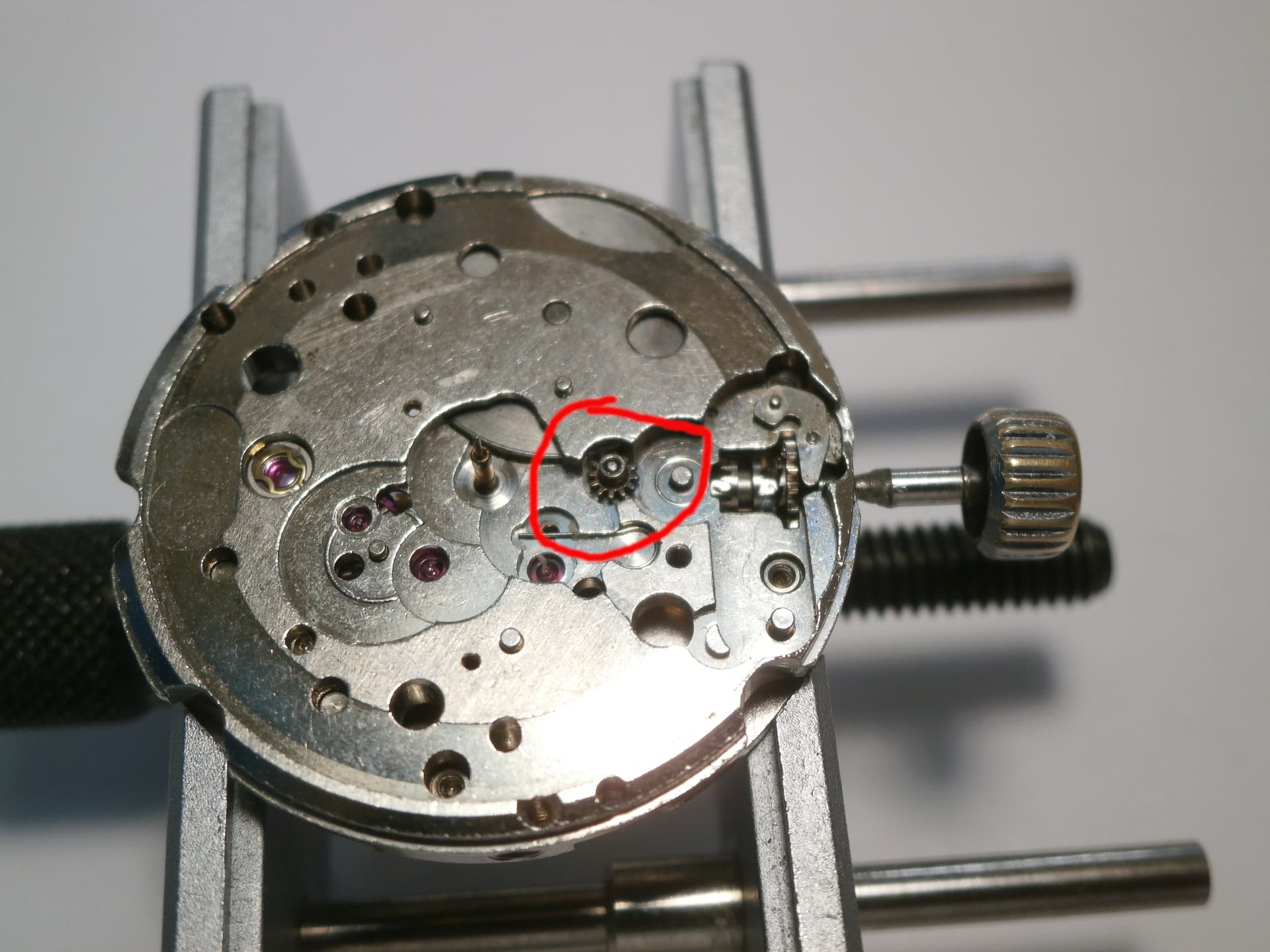

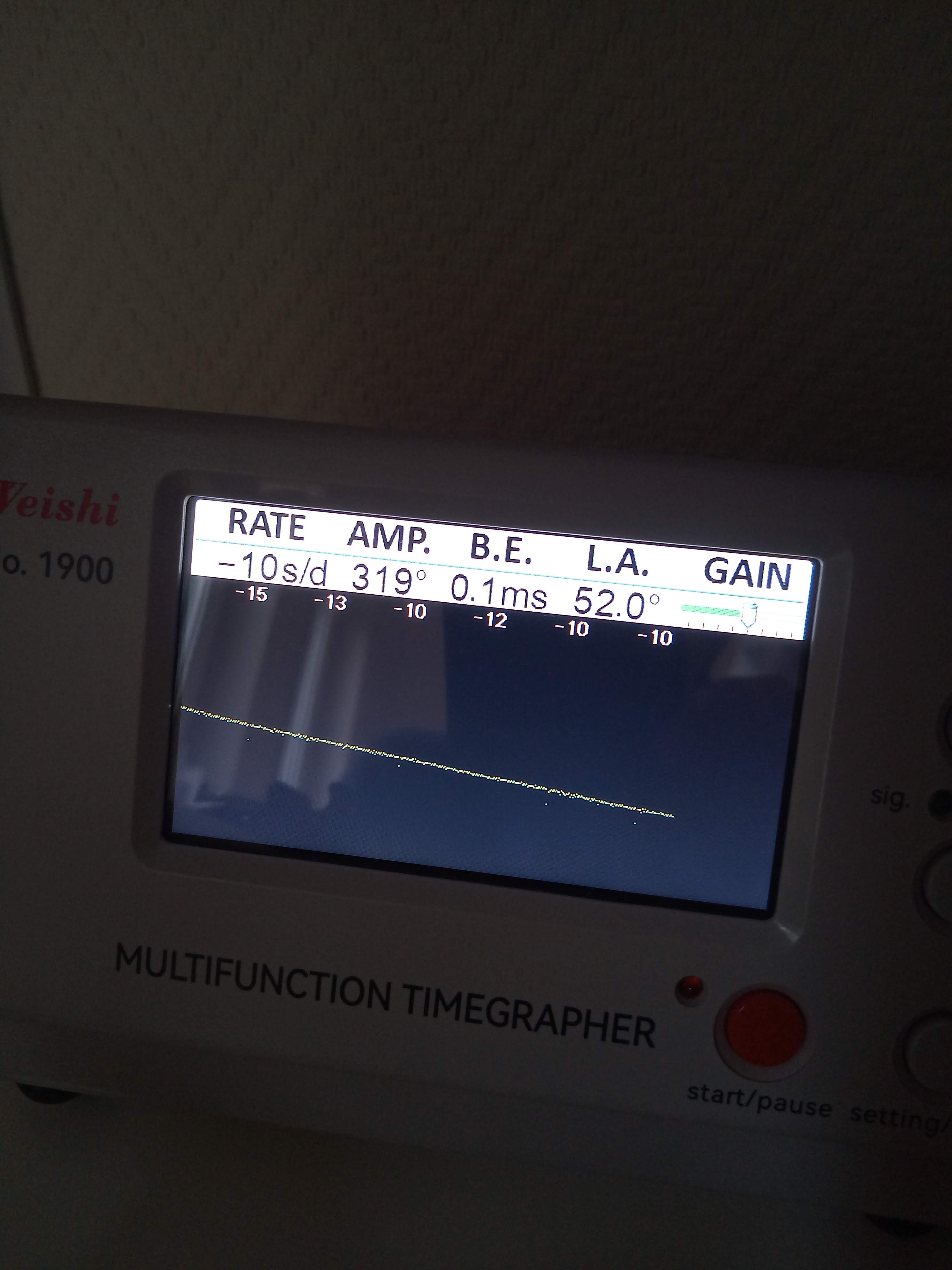

Het betreft een FE 140 - C uurwerk en ook het welgekende licht draaien van de wijzers wegens onvoldoende wijzerklemming werd vastgesteld.
Na reinigen en smeren van het uurwerk loopt hij weer. De wijzerklemming werd aangepast met een ultra kleine nagelknipper want bij de FE 140-C wordt de wijzerklemming niet verzorgd door de minutenpijp maar door een kleine canon pinion zoals hier te zien op een foto die ik vond op het forum (@supermario als je het een probleem vind dat ik je foto heb gebruik dan verwijder ik hem wel)
Enfin om een lang verhaal kort te maken hij loopt weer naar voor mij aanvaardbare waarden. Ik zou mss nog wat kunnen bijregelen maar integenstelling tot de meesten heb ik liever een uurwerk wat vooruit te moeten zetten na een paar dagen dan achteruit.

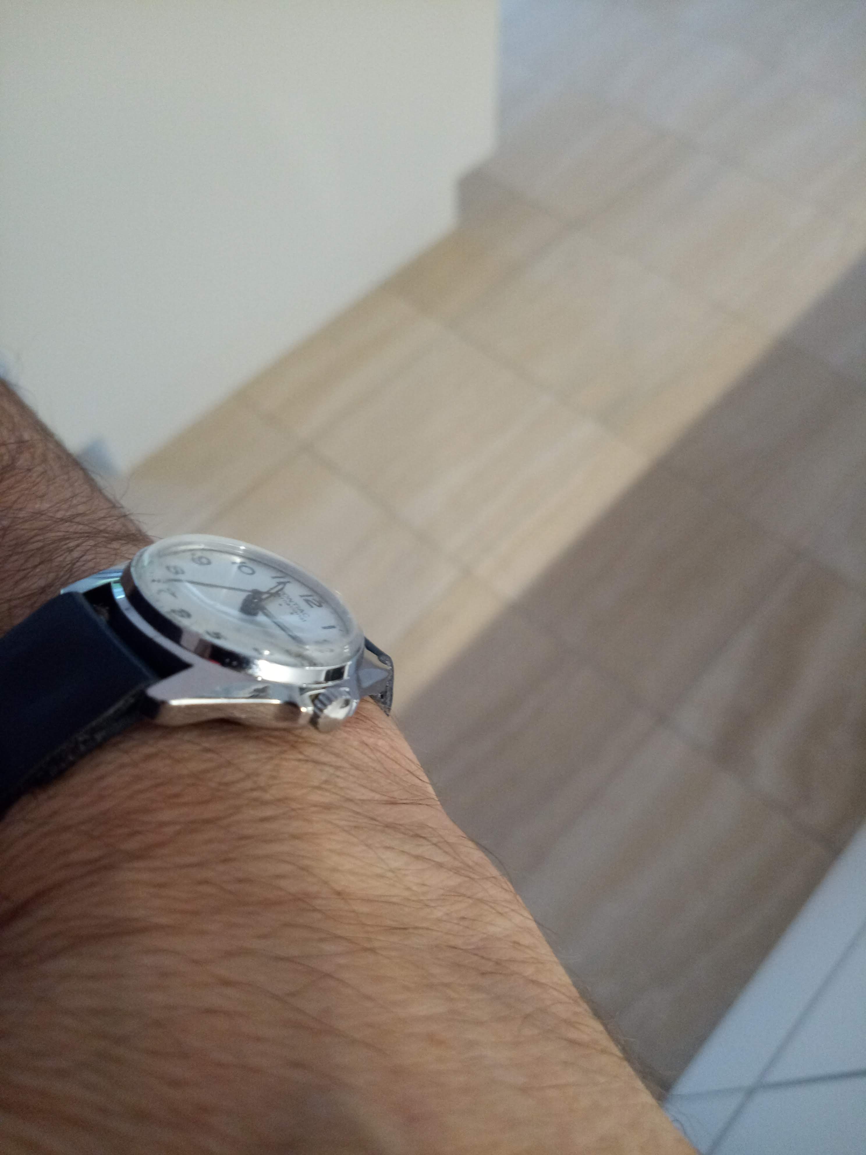

De kast is gereinigd, het glaasje gepolijst en hij werd voorzien van vintage schoeisel.
VOOR :
NA :
Wat een verschil!!
Mooi hoor!!
Mooi! Ziet er terug stralend uit!
Nou Ronn, je gaat met sprongen vooruit! Mooi werk geleverd!
