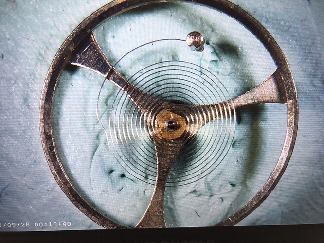

Het terug monteren van het wiel op de kloof is ook altijd wel even pielen. 9 van de 10 keer zit de pitonpen precies boven een van de spaken van het wiel. Je kunt dus slecht zien wat je aan het doen bent als je die pen in het gaatje wilt krijgen. Bovendien moet je gelijktijdig opletten dat de buitenste winding van de spraal in het komoas komt te liggen. ![]()
Hahahah ja dat klopt, had ik van de week ook, dan zit je toch even te pielen ![]()

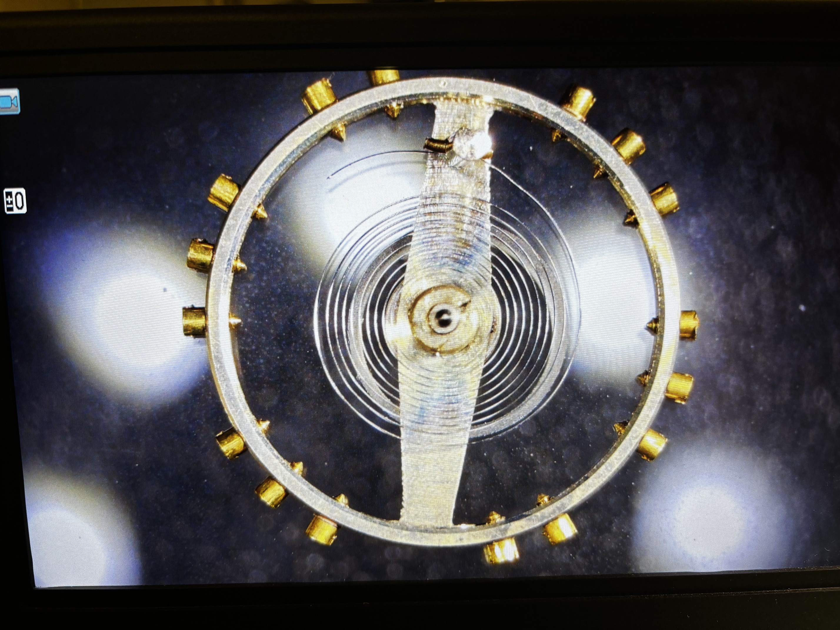

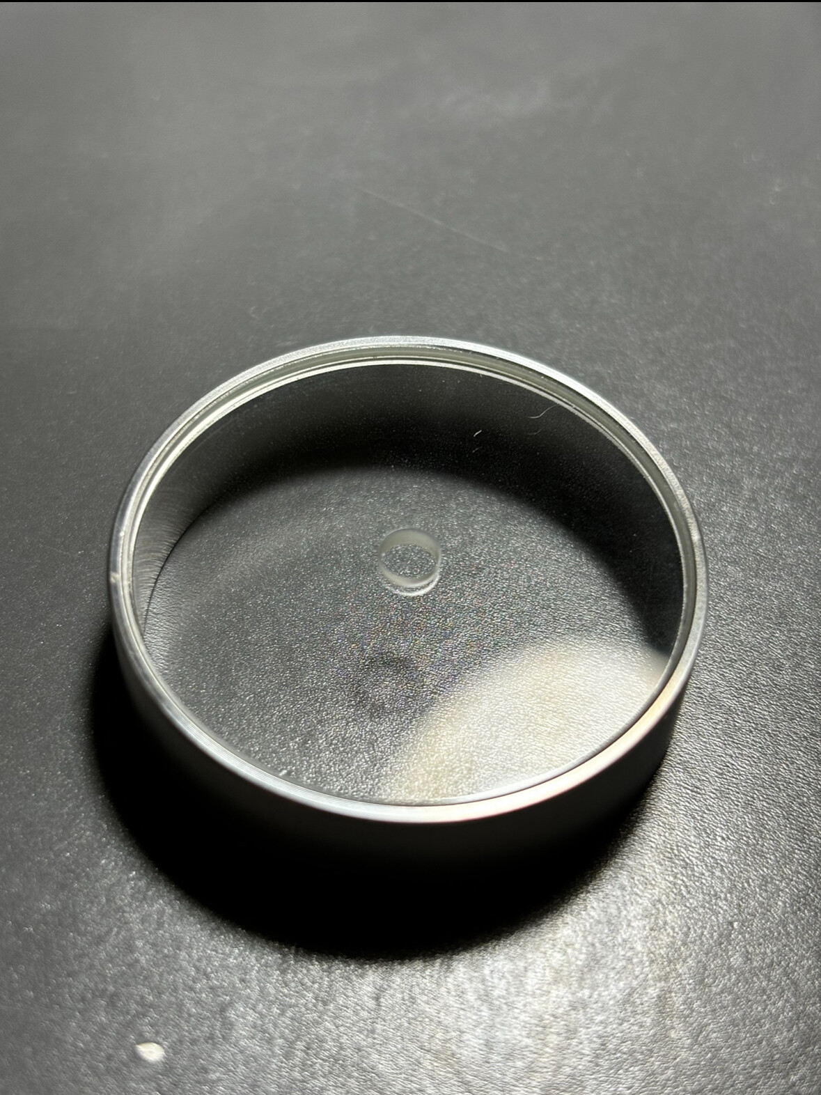

Dit is trouwens een super handig tooltje als je aan spiraalveren wilt knutselen:
Wat is het? Kan het niet plaatsen…
Een aluminium ring met bovenin een glasplaatje met een gat. Je legt de complete balans erop en de plateau steekt door het gat. Je kan nu aan de spiraalveer froemelen zonder dat je last hebt van schaduw. Eerst deed ik dit op een stukje rodico, maar dit werkt lekkerder…
Ah, ik snap m! Bedankt voor de tip!

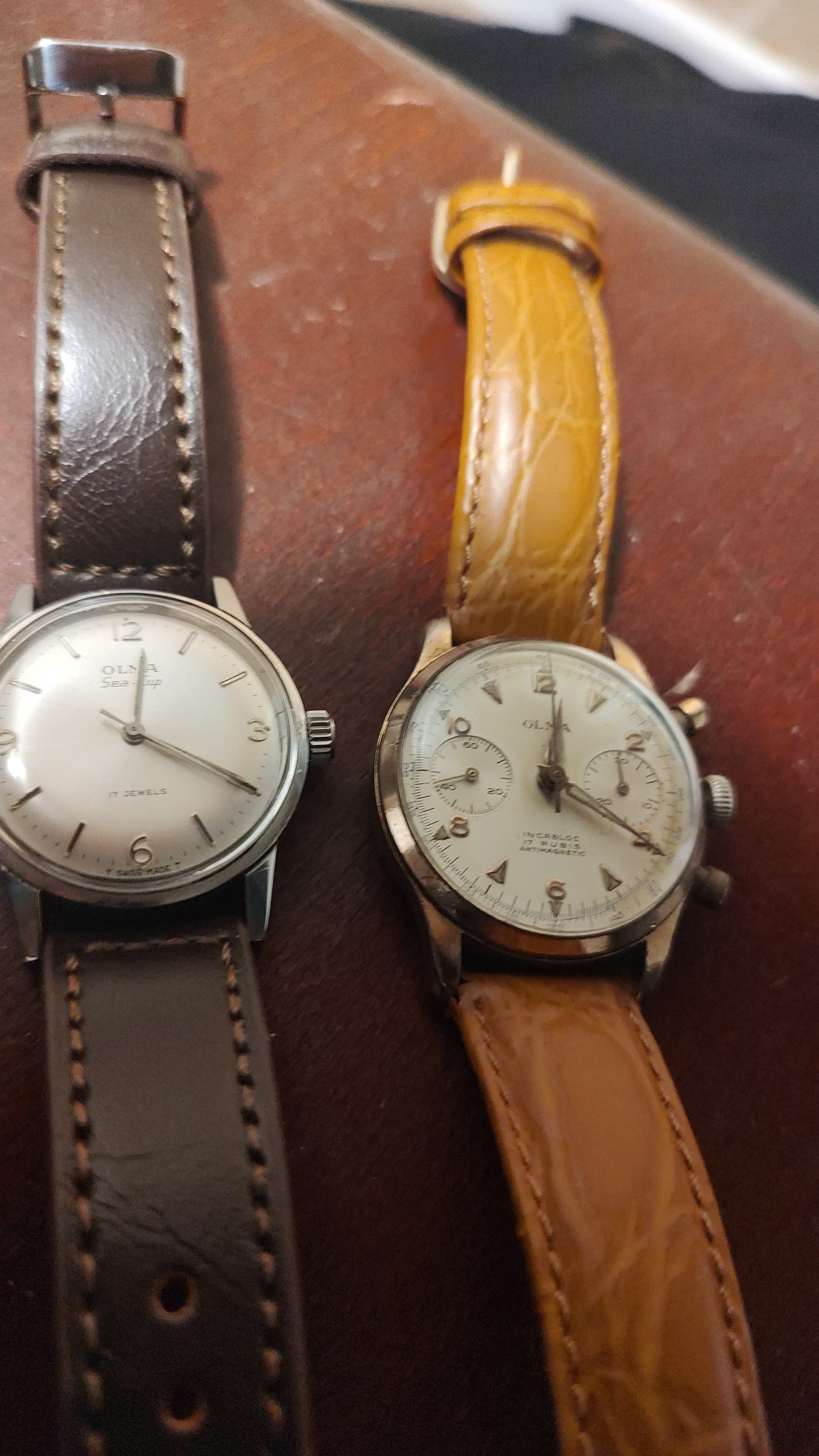

Ha, ik heb ook een grote stap gezet! Een chronograaf uit elkaar gehaald. Alleen om te oefenen. Gisteren goedkoop gekocht, Olma, Landeron 48.
Alles zat vast. Maar er is nooit aan geklungeld, dus dat geeft hoop
Ik ben best tevreden. De opwindveer was gebroken.
Gelukkig had ik nog een oude veer liggen die bleek te passen. ( De winkel in Tilburg was net dicht )
Met je eigen spullen durf je tenminste wat te experimenteren. En het resultaat valt niet tegen. Hij loopt weer redelijk . En de chrono doet het ook weer. Er mist alleen 1 minuscuul stelschroefje. Daardoor kan ik hem net niet helemaal laten werken.
Maar ik snap dit uurwerk nu zo ongeveer!

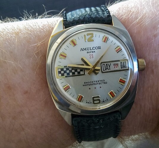

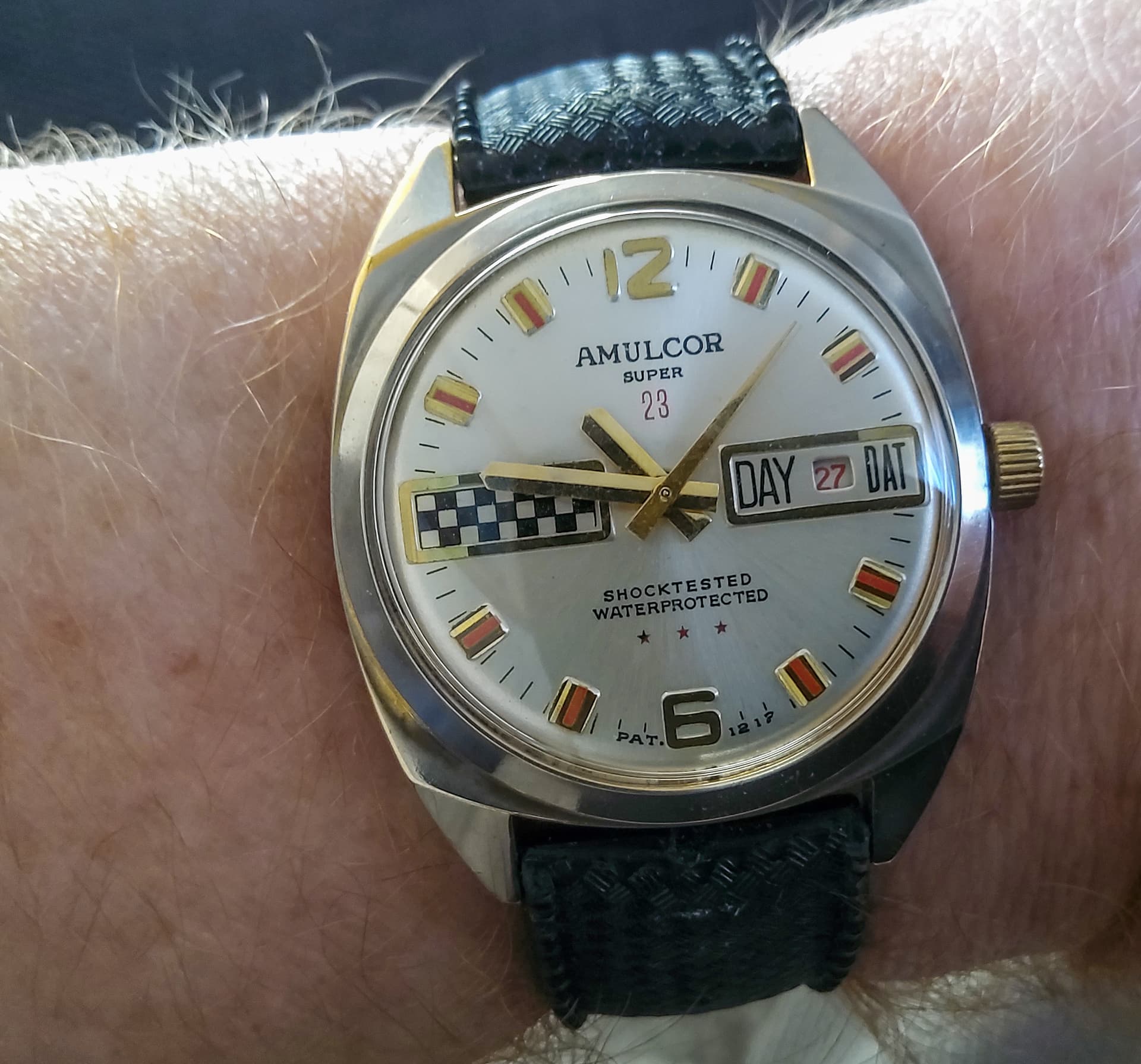

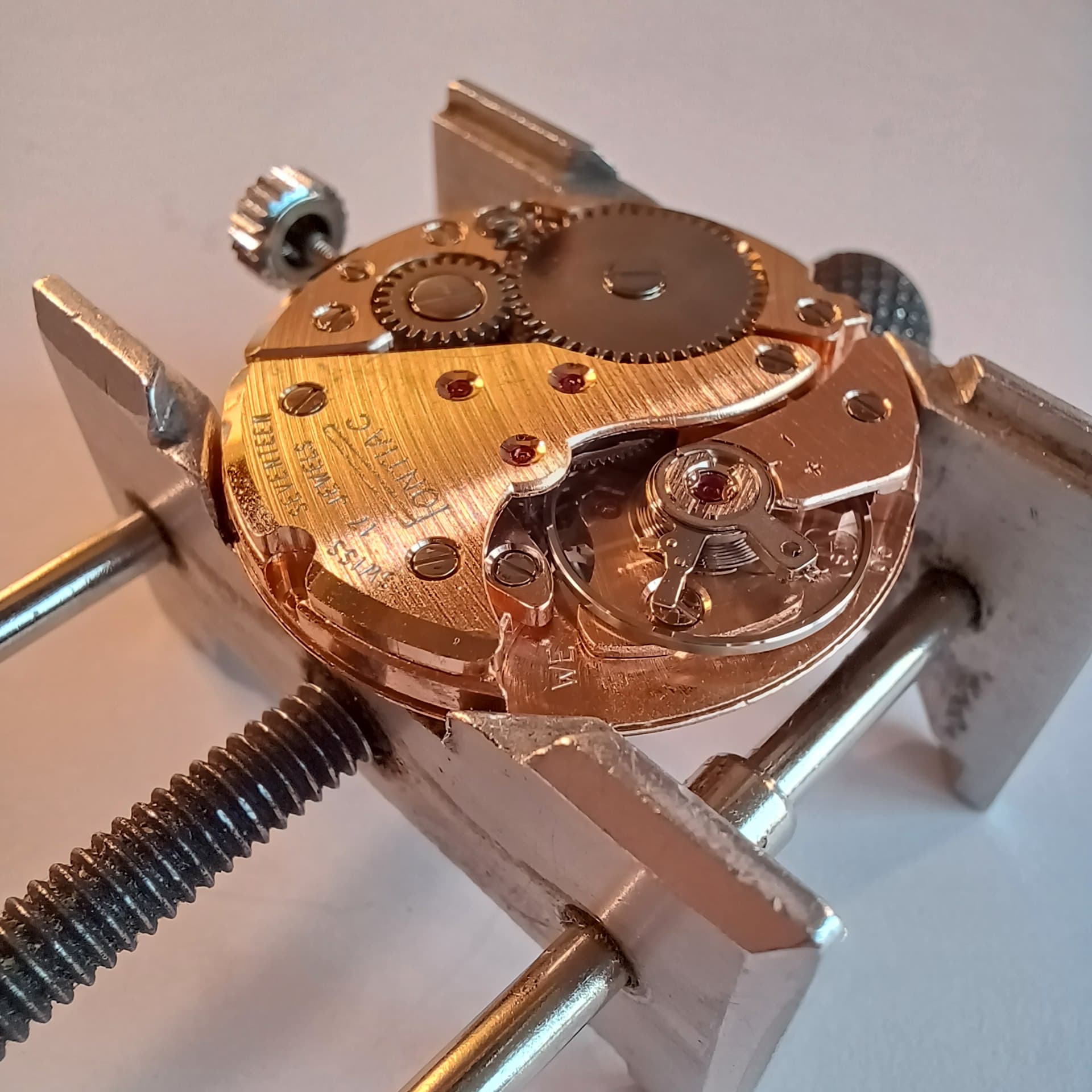

Amulcor uit 1973 van de rikketik in januari. Het UMF 24 uurwerkje liep nog wel, maar niet erg enthousiast. Dus gisteren uit elkaar gehaald, schoongemaakt en weer netjes gemonteerd. Het is een Ruhla dus moest er ook een nieuwe balans in en nu loopt ie weer mooi.
Wijzerplaat is nog erg mooi voor een goedkoop 51 jaar oud horloge.
Qua complexiteit zo ongeveer elkaars tegenpolen, maar allebei mooi gedaan André!
