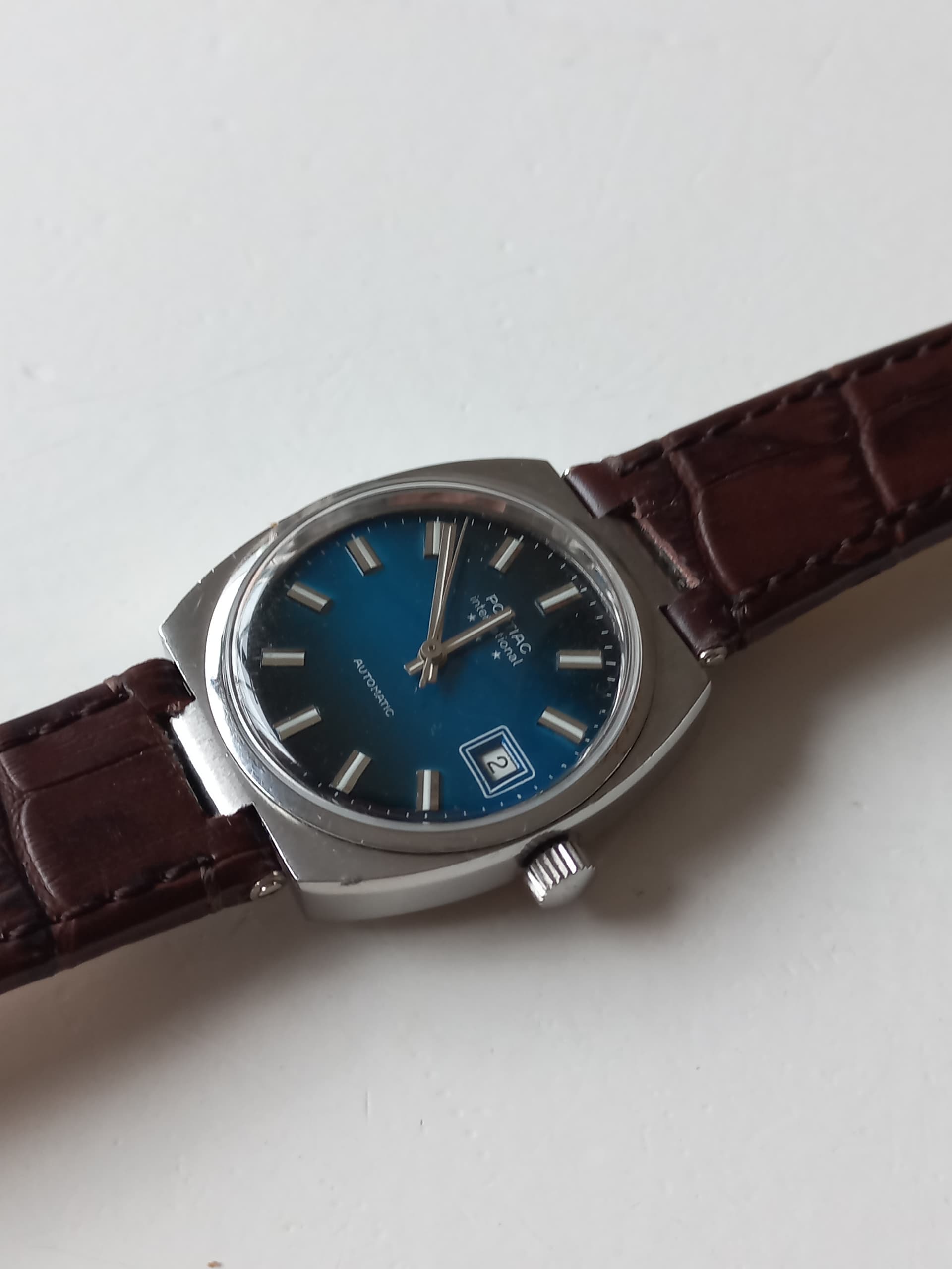

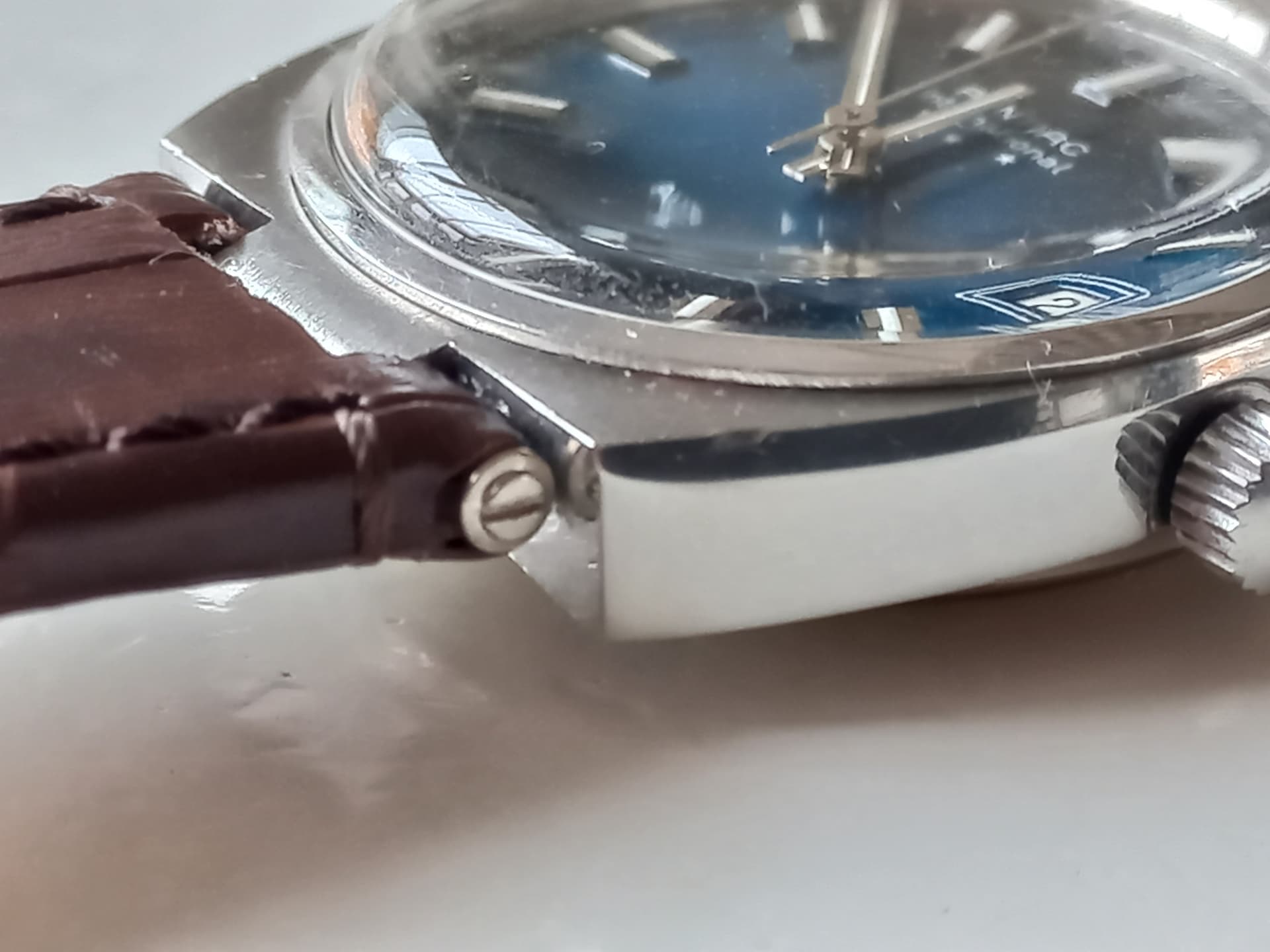

Vanochtend me maar eens bezig gehouden met een aardig gehandicapte Pontiac International.
Deze is een keer meegekomen in een partijtje en had geen band noch achterdeksel.
Het lastige was dat er een geïntegreerde stalen band op zou moeten. Maar ja… vind die maar eens.
Ook een missend achterdeksel voor een automaat is zoeken naar een speld in een hooiberg.
Enkele reis donorbak met een FE uurwerk?
Nee… de wijzerplaat was veel te mooi evenals de staat van de kast. Uurwerk loopt na een service weer als nieuw en dan maar een hele tijd weggelegd omdat ik het even niet wist.

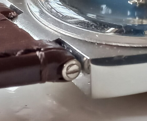

Dan de uitkomst gevonden. Ik heb pushpins gevonden, die je aan de buitenzijde kan schroeven.
Bandje van 20mm besteld en daar wat hobbywerk op verricht en een uitsnede gemaakt waar de vaste lug van 1 cm in past. Passen meten… en ja hoor… gelukt.

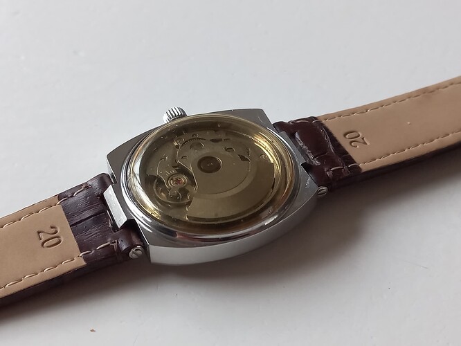

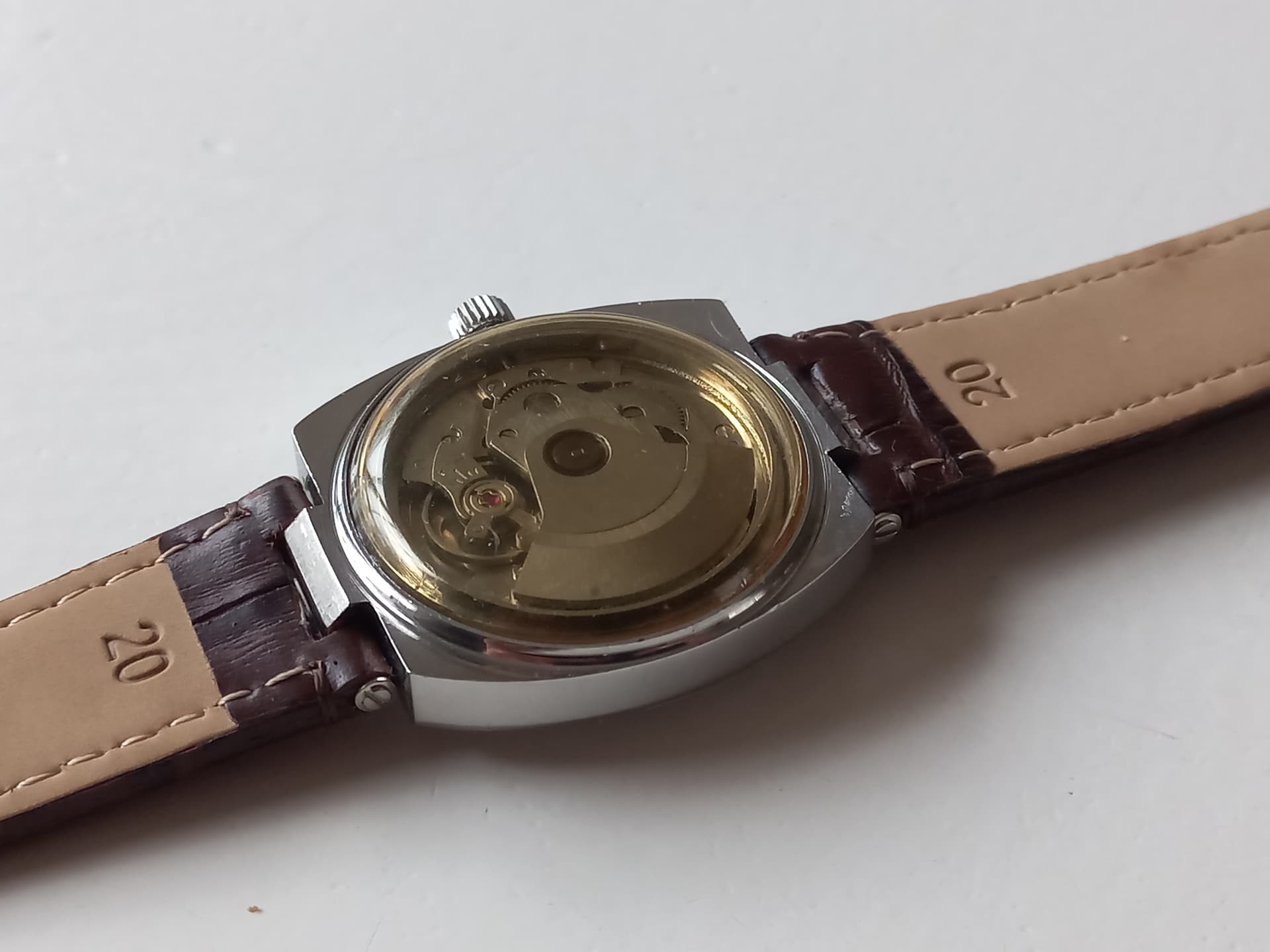

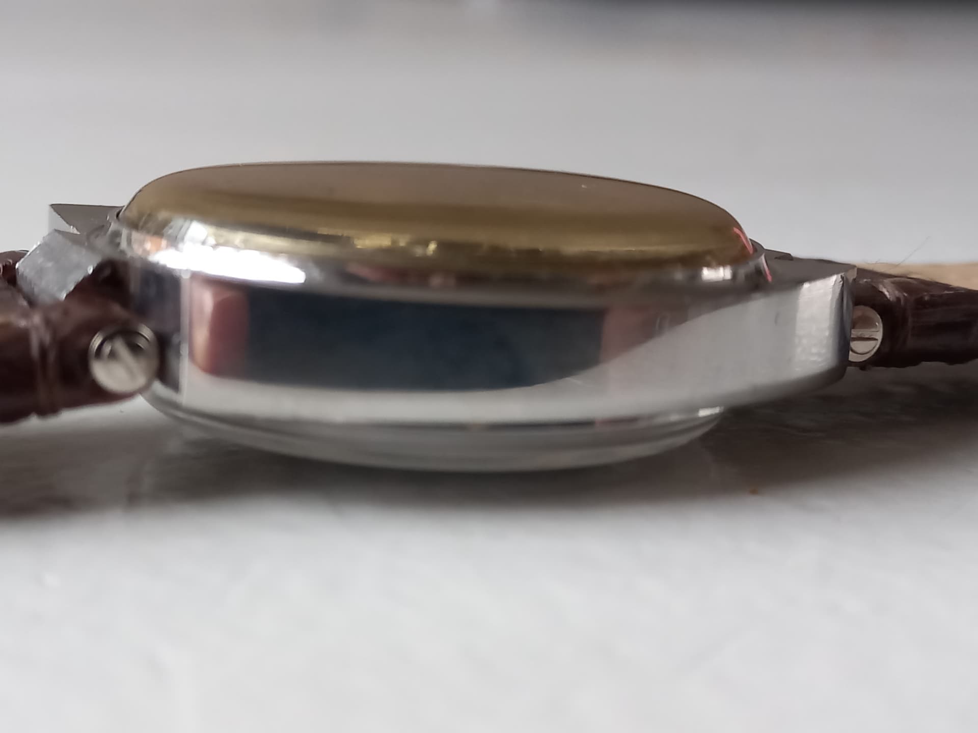

En het achterdeksel dan? Nou ik heb al meerdere keren gezien, dat een acrylglaasje dan uitkomst biedt. Vind maar eens een passend achterdeksel.
Een oud gelig glas (wat je toch niet aan de voorzijde gebruikt) paste…
Nu kan deze weer aan de pols. Mocht iemand een hele zwik aan achterdeksels hebben om te passen, kan dat altijd nog…
En nog 'ns ultraplat…

Dat niet, maar wel een niet-vergeeld plat glas ongetwijfeld ![]()

Goed gedaan jochie! Ziet er weer mooi uit en bruikbaar.
Mag ik weten waar je die gekocht hebt? (PBtje?)

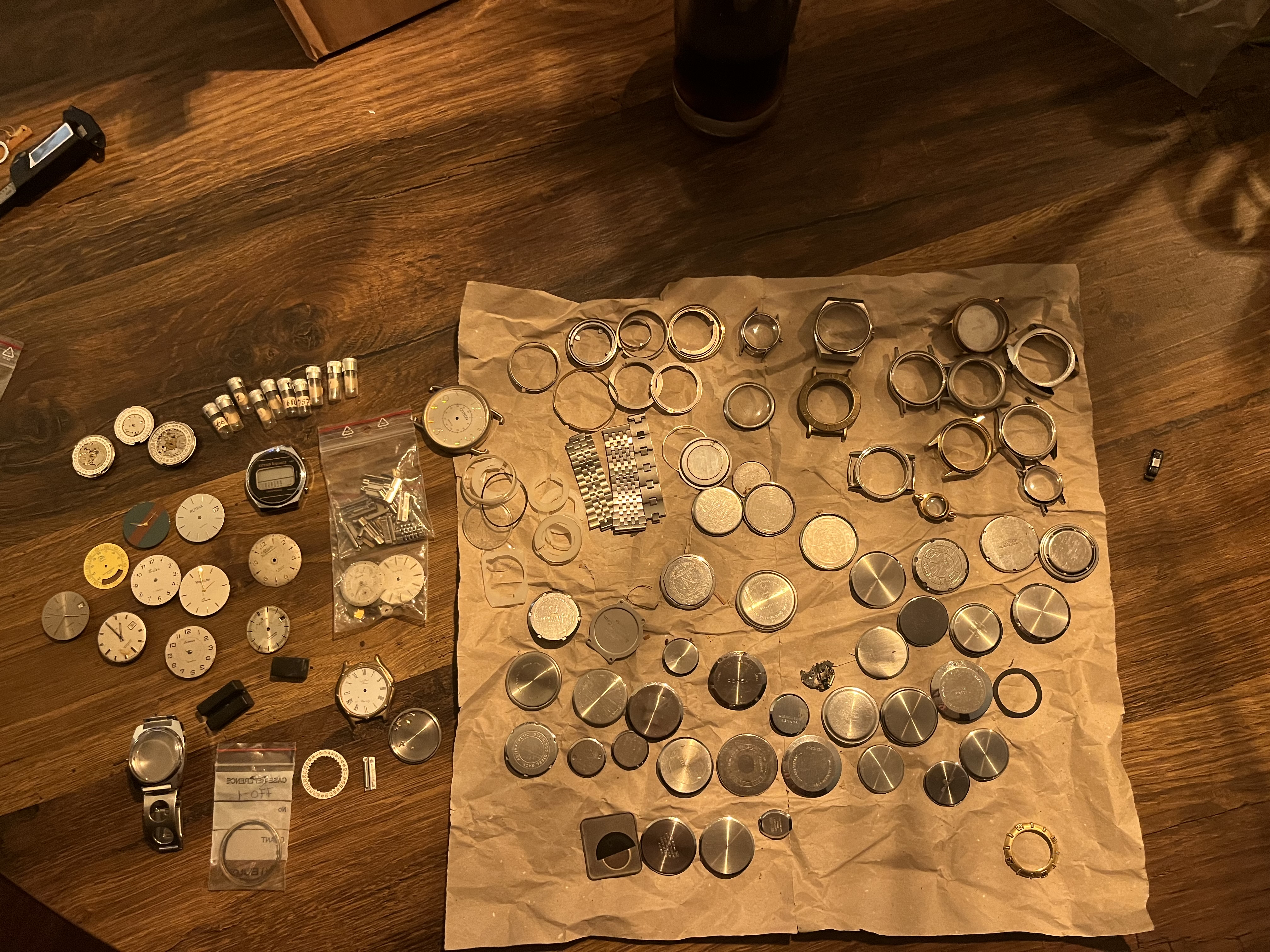

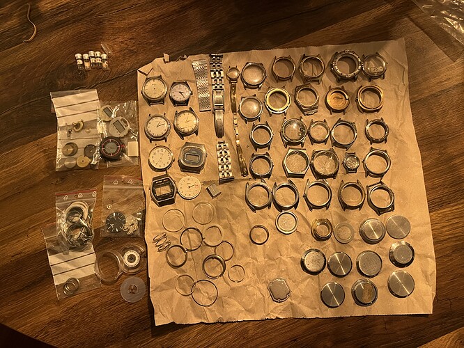

Ik heb een stuk of 50 deksels…
Precies… Kom der maar in @Bvg !

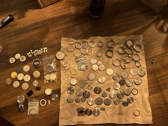

Welke diameter zoek je ongeveer?
Kan ff kijken wat ik hier heb liggen voor je.
Ik had een paar maand geleden nog een kaveltje van 1.5kg aan onderdelen gekocht met heel veel behuizingen en achterdeksels erbij.
Super…
Tussen de 30.2 en de 30.8? Precies… oelala…dat weet ik niet

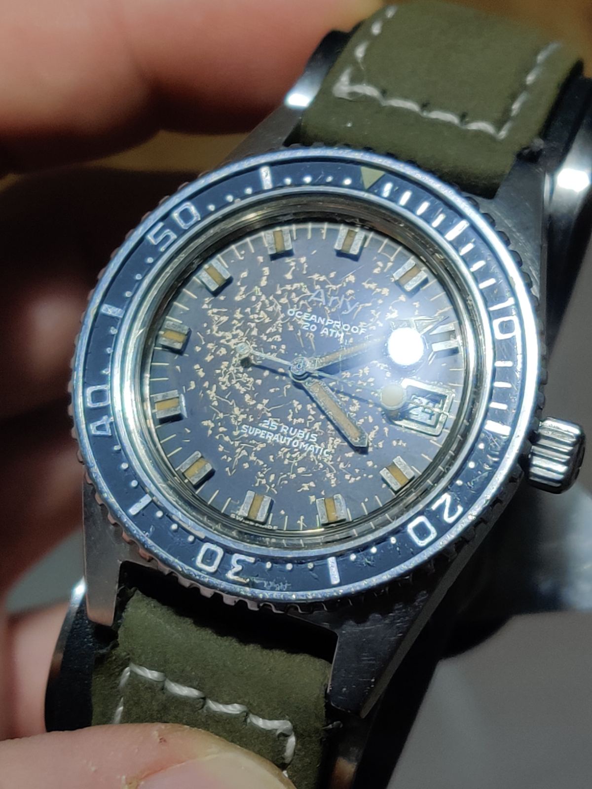

Gekregen uit nalatenschap, was méér dan 40 jaar in een schuif…
M’n horlogemaker heeft die terug tot leven gewekt!
Later meer foto’s.
Nee, is een Movado werk.
Een 473, gemarkeerd 470 want dat is t basiscalibre.
Er zit een 473 module op voor triple date.
Er is ook een versie met extra brug voor seconde centrale. Dat is de 473sc.
Oeh die is leuk!
@Bernard, bedankt! Ik zag inderdaad alleen de 470 op het basis caliber staan, maar het is de 473 dus ![]()
Mooi opgelost met dat bandje zo!
