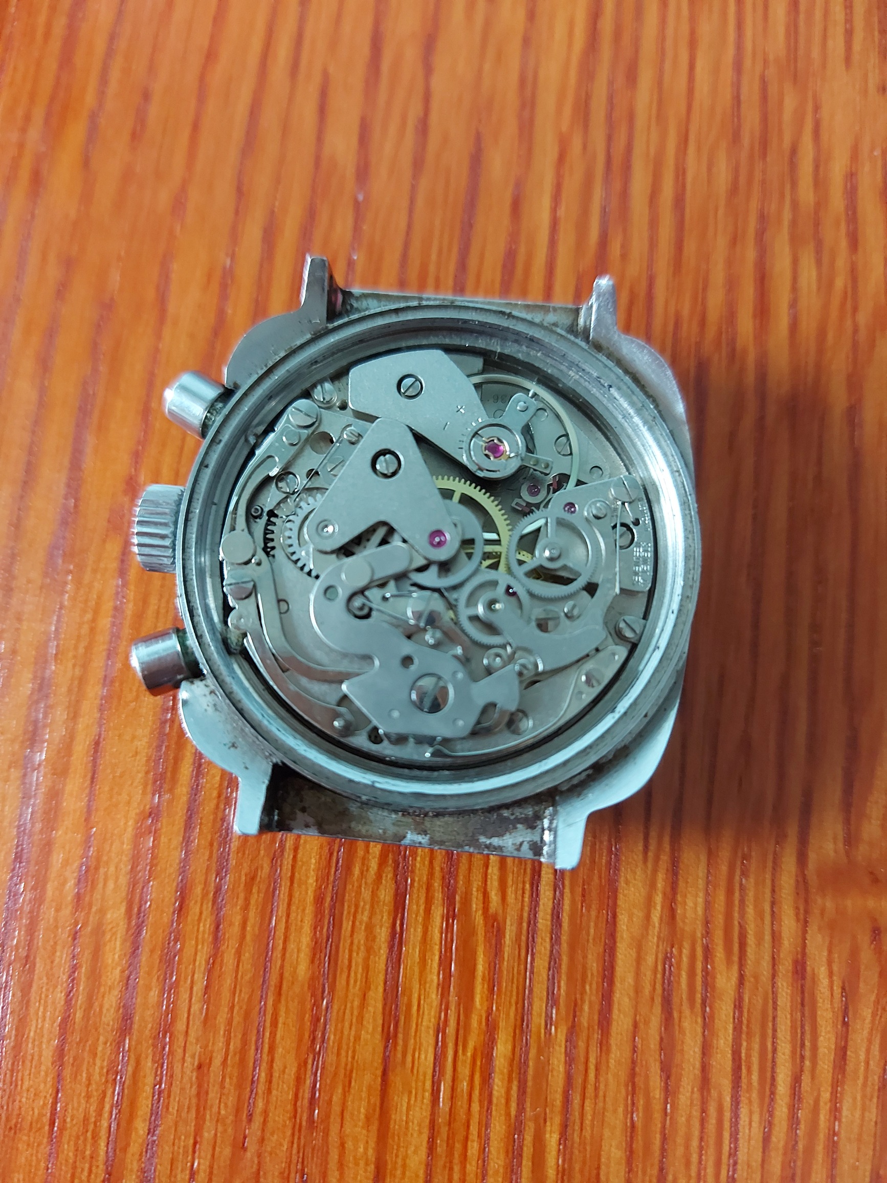

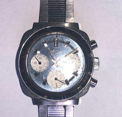

Deze guinand 3 register chrono gekocht met valjoux 7736
Kast in de ultrasoon gedaan en glaasje gepolijst
Nu nog wat banden proberen
Loopt +10sd met een amp van 260
Is nog niet klaar, maar resultaat mag er al wezen!

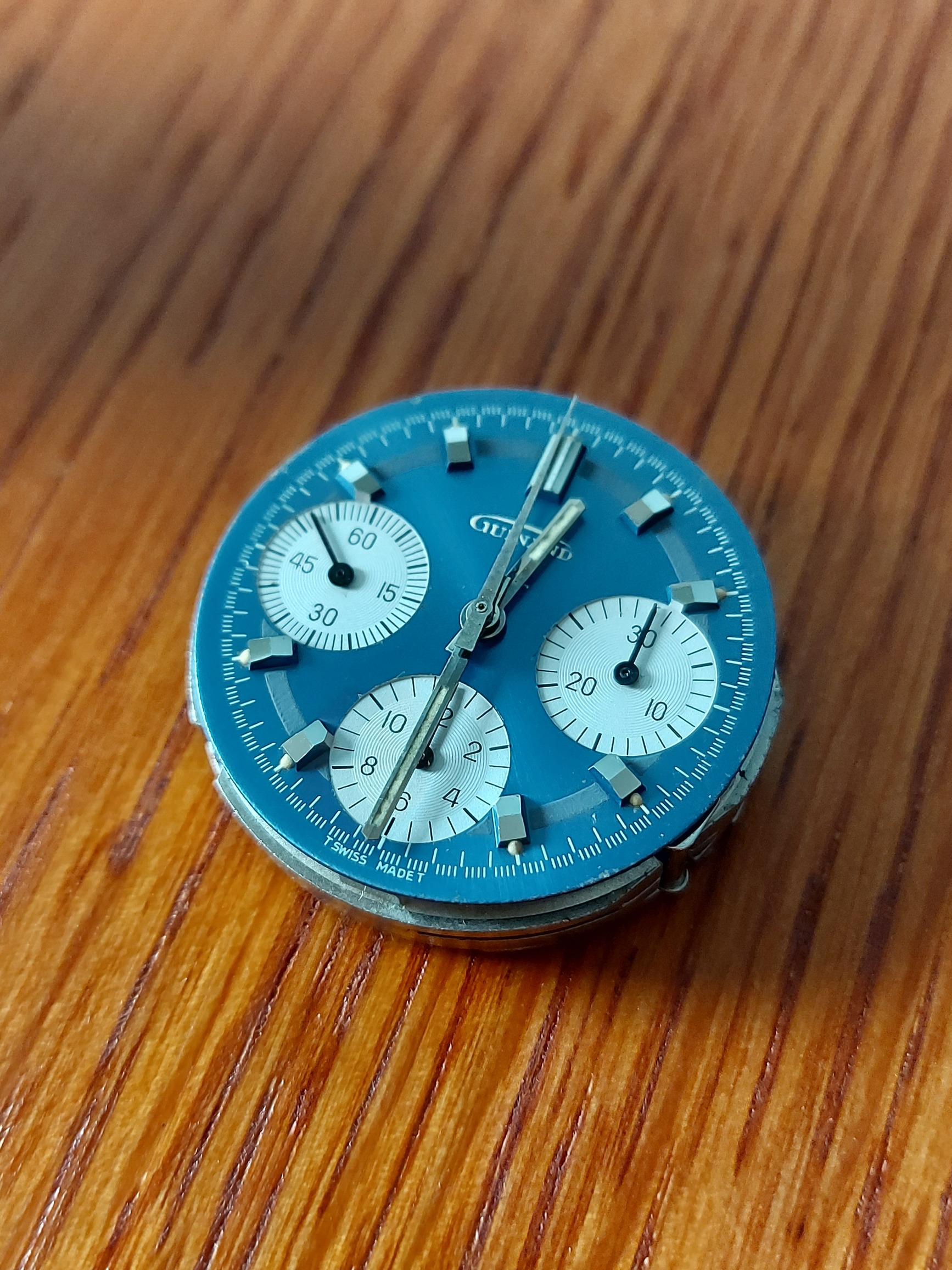

Bezel draait weer en de stalen kast is schoon
Onder de bekraste plexi kwam een smetteloze wijzerplaat tevoorschijn

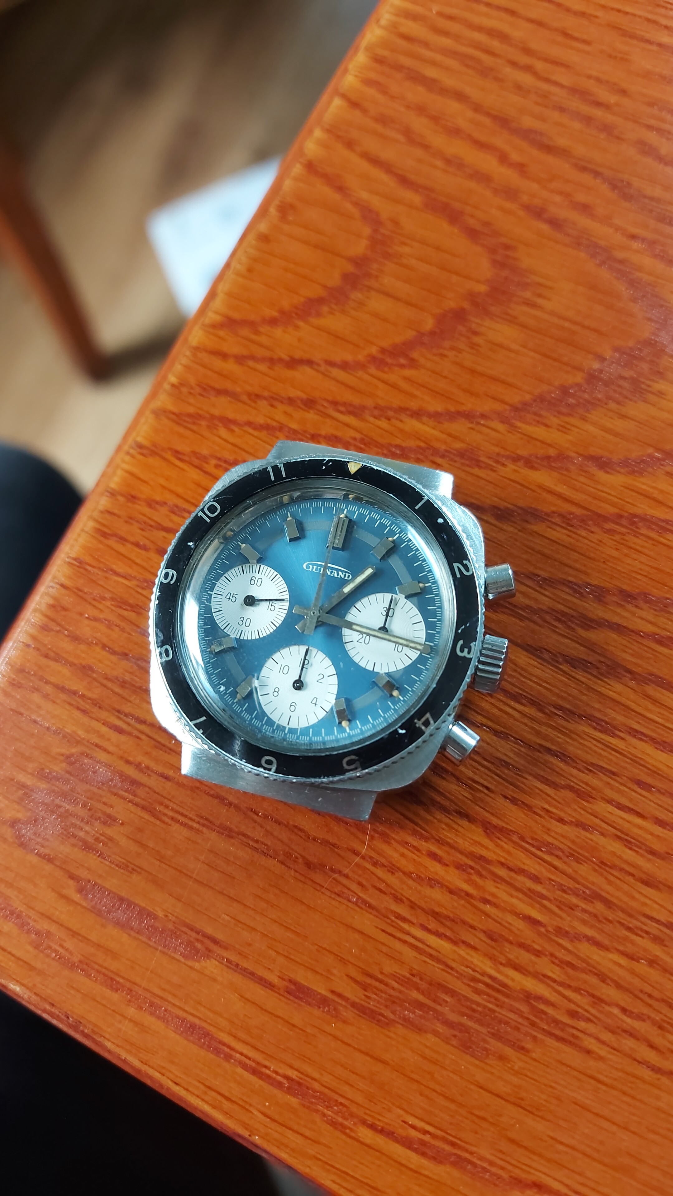

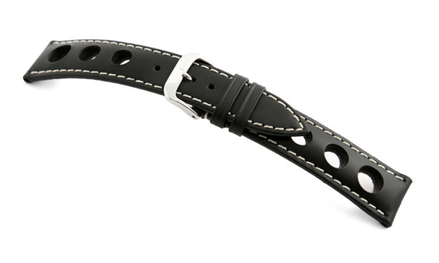

Iemand suggesties voor een mooie band? Kleur? Leer? Staal?
Zwart leer, race stijl? Staal kan ook prima.
Zeker weten prachtig met dank aan de schitterende foto’s voor en na
We zijn benieuwd welke band er uiteindelijk op komt ,de eerste suggesties zijn er al van Jeroen
Ik denk dat ik iets in staal ga zoeken inderdaad
Of een mooie racing ook goede tip!
Hopelijk heb je een even lugmaat. Rios maakt mooie banden maar wellicht dat deze te dik is; ik zou wel even nagaan hoeveel ruimte je hebt gezien de kastvorm

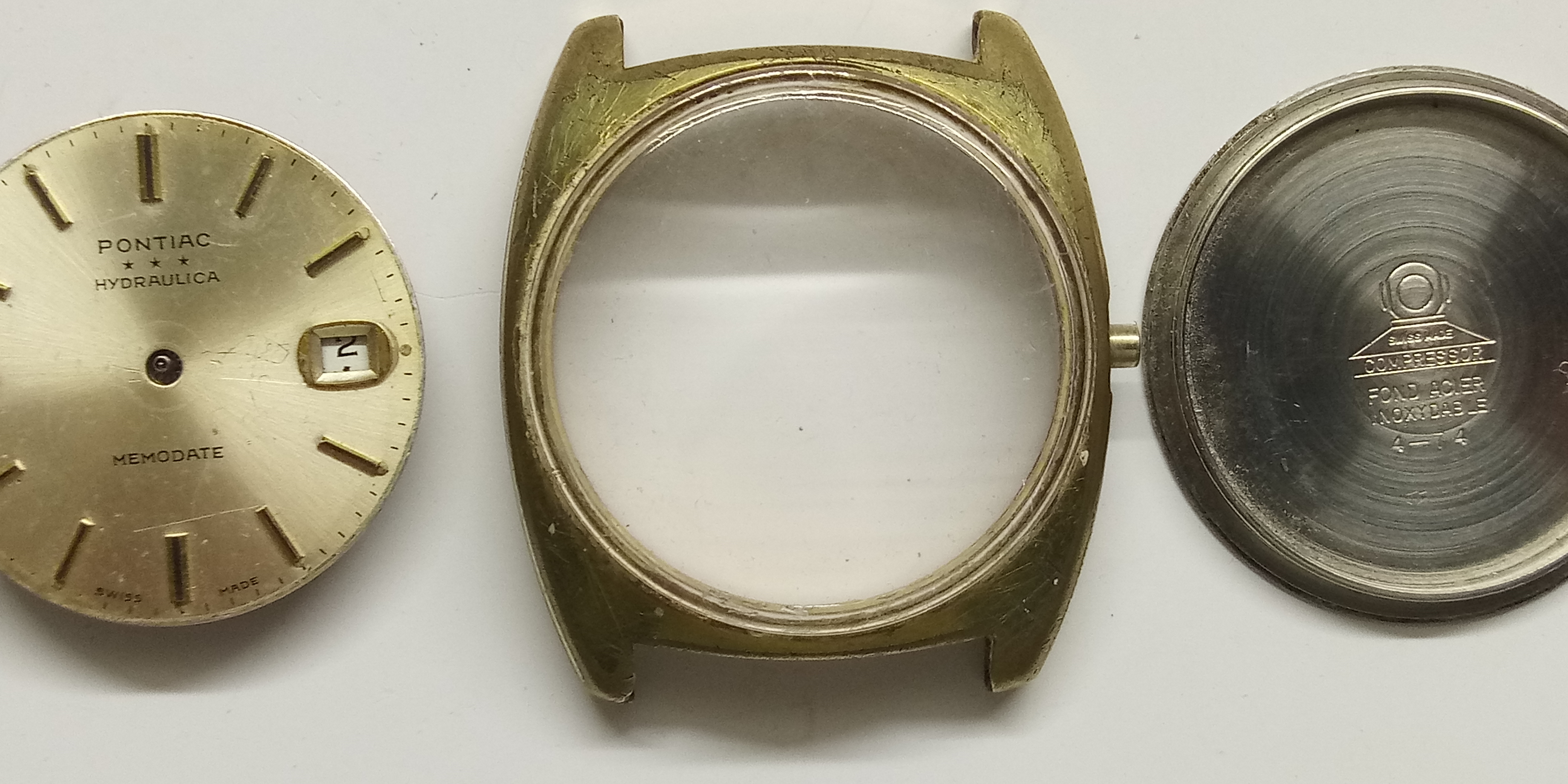

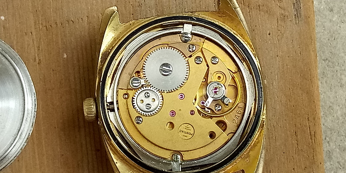

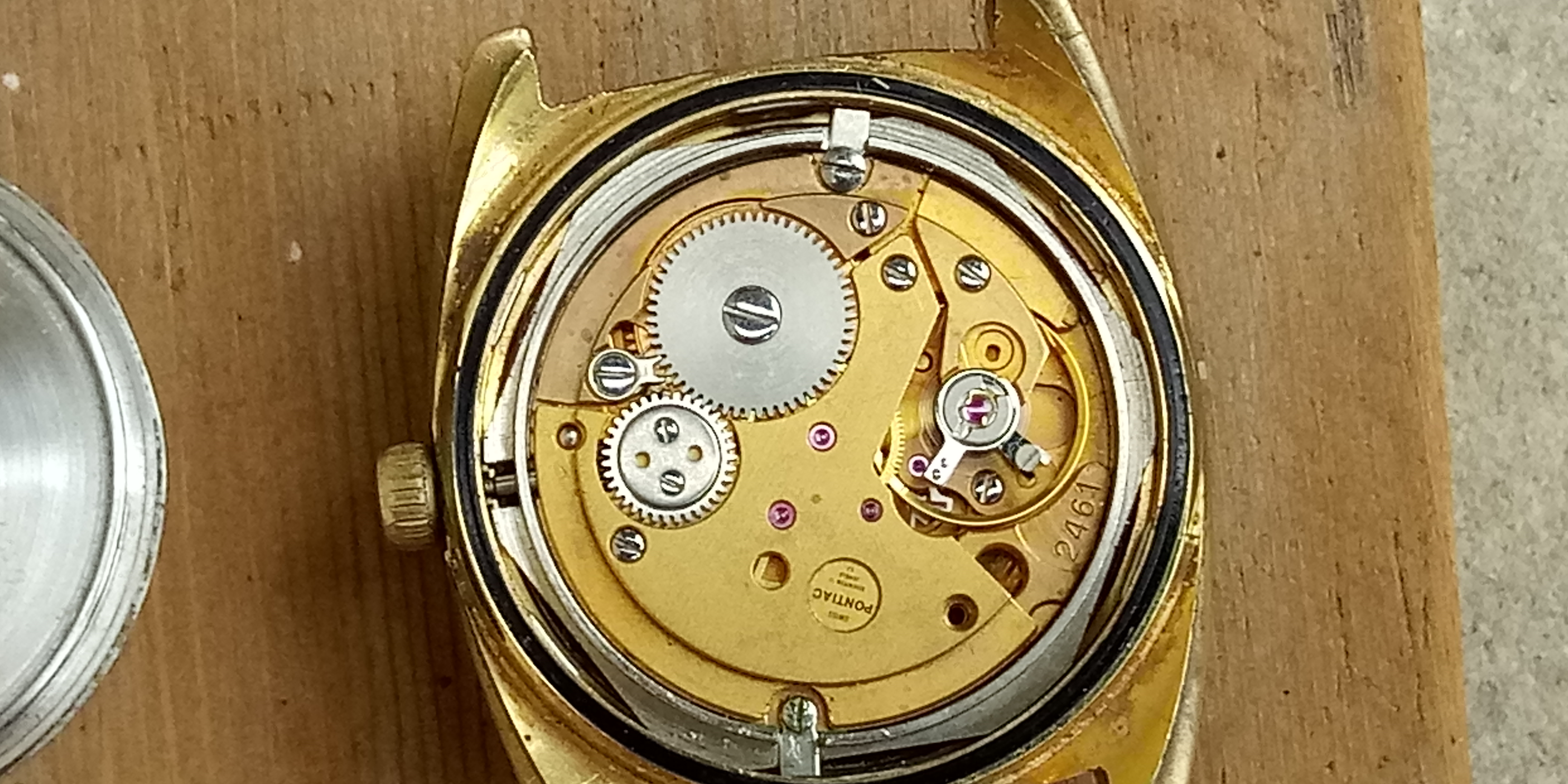

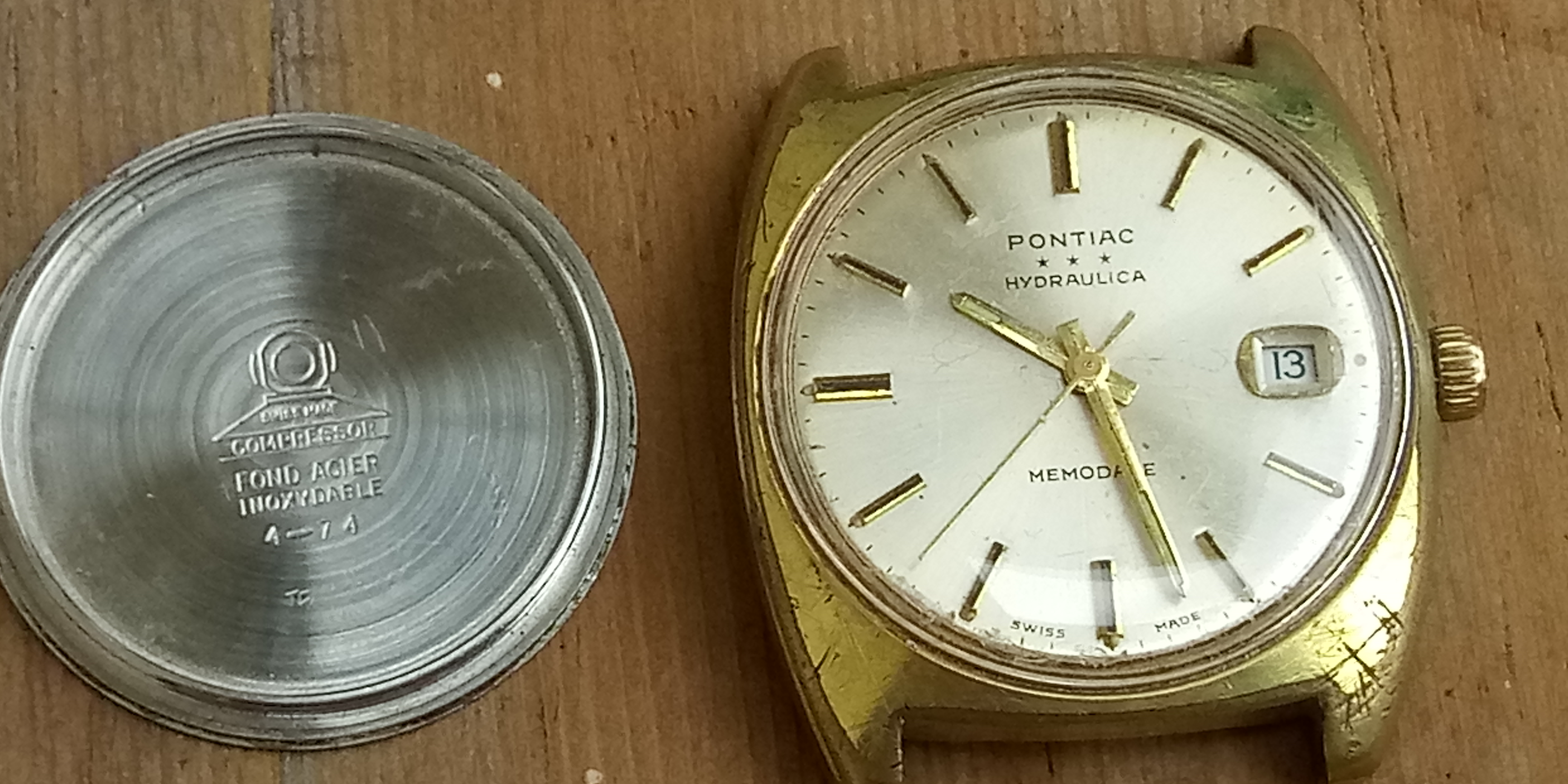

Dit wrak weer eens samengesteld
lag al jaren aan de kant wachtend tot ik een betere stalen kast vindt… omdat het
Tissot caliber dit toch verdient
Pontiacs zijn altijd leuk. Het (compressor?) kastje is wel ver heen met die diepe krassen op de onderste lug… maar het mooie 2461 kaliber verdient het inderdaad toch om het horloge weer tot leven te wekken. Ook de minder fraai uitziende oudjes mogen van mij nog wel een poosje mee!
Goed gedaan Pierre!
