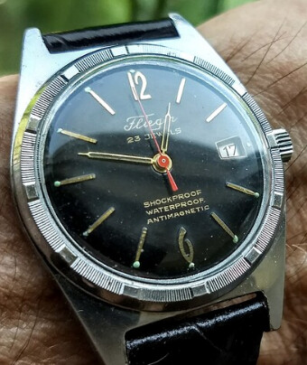

Deze Franken 6218 weer voor 2e keer nieuw leven in geblazen. Eerste keer liep die prima maar ineens veel te langzaam dus nu maar voor 2e keer opengemaakt en onder handen genomen en alle afdichtingen ook maar weer vervangen. Enige wat nog moet gebeuren is het plexi eigenlijk,de span ring kwam los en zit eigenlijk niet mooi nu tegen de plaat aan.
Idd een beauty!
Mooi werk

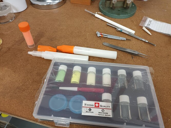

Ben benieuwd, welke binder gebruik jij voor het lumepoeder?
Heeeeel mooi geworden!!
Draag em met trots!!
ben zelf wat beginnen experimenteren met gekleurde vernis als binder (midden eik)
geeft een mooi vintage tintje ![]()

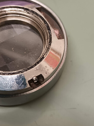

de rado diastar 2 uit de doos was volgens de advertentie dead stock en tegelijk ook junk want de kroon kon niet bediend worden. idd die kon niet bediend worden, een en al opgedroogd vet en bij het schroefdeksel een en al vergane joint en al die troep zat in het werk. Dit is ie bij aankomst
verwijderen van de tige en de joint. De tige dat heeft toch wel even geduurd om er die uit te krijgen en toen ze eruit kwam zag ze er zo uit - dat is geen roest, maar een en al opgedroogd vet
de tube en de joint:
Heel blij dat de tige er heel uitgekomen is en dan beginnen we er aan - hier ligt alles in de pot

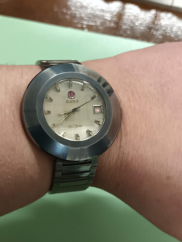

en dan springen we ineens naar het eindresultaat

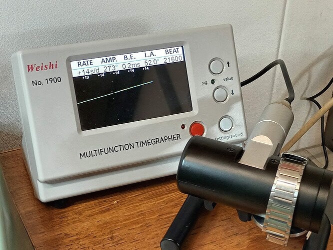

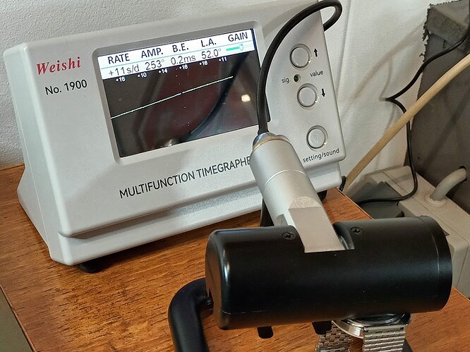

de timing
Om de pols, lekker groot met zijn 41mm excl kroon, het facetgeslepen glas is ook puntgaaf, erg leuk horloge
En wanneer ie van de pols afgaat om een andere aan te doen, dan zal ie in t kastje te staan komen in zijn bijhorende doosje
Echt een leuk horloge en ondanks zijn grootte draagt ie erg comfortabel. de plaat verandert naargelang de lichtinval en ja wat kunnen we nog zeggen
RADO WE LOVE RADO ![]()
Heel apart ding. In eerste instantie dacht ik, “het lijkt wel een landmijn,” maar met dat geslepen glas, zeer bijzonder horloge.
Te erg dit ![]()
Hulde voor het eindresultaat ![]()

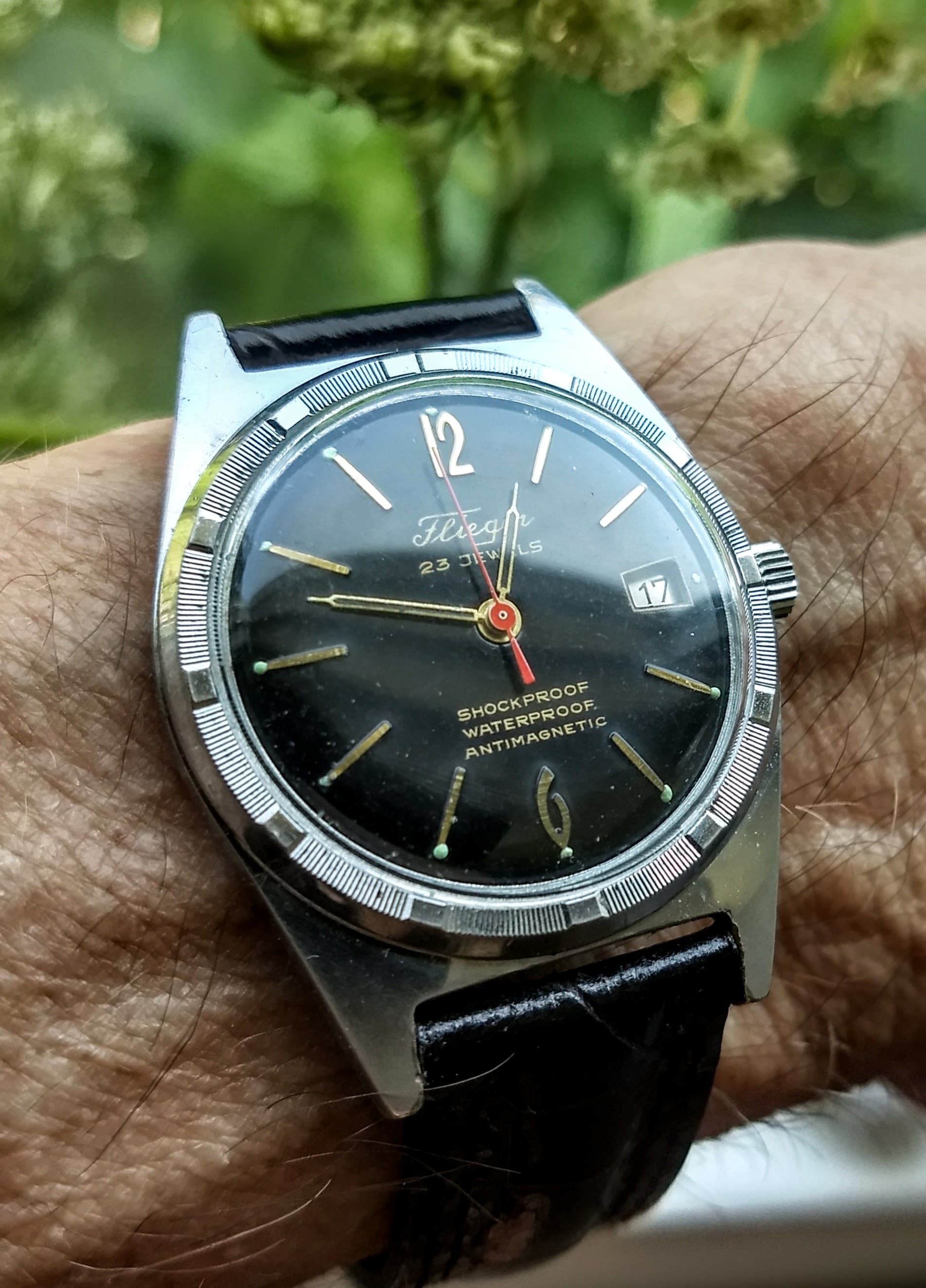

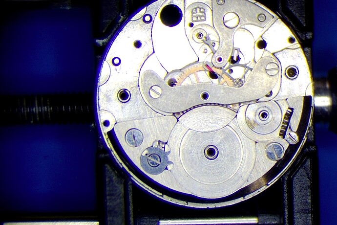

Deze Flieger heb ik gisteren een nieuw leven gegeven. Nu klinkt dit simpeler dan dat het ging.
Het Lorsa P75 uurwerkje was een beetje tegendraads.
Een schroefje dat afbrak, een robijnen lagertje dat eruit kwam daar waar het had moeten blijven zitten, een krom secondewijzer asje, een deksteentje van de balans dat weg sprong en niet meer gevonden is, een escape wiel dat niet op zijn plaats wilde en zo nog wat kleinere dingen.
Gelukkig had ik nog een donoruurwerkje liggen en daar heb ik wat onderdelen van moeten gebruiken. Het afgebroken schroefje ging er gelukkig goed uit en na een hoop gefriemel loopt ie dan eindelijk goed.
Ik heb hem zelfs nog een upgrade gegeven want het donoruurwerk had een datumverzet systeem met semi snelverstelling en dat paste in deze.
Enfin, nu mag ie om de pols.

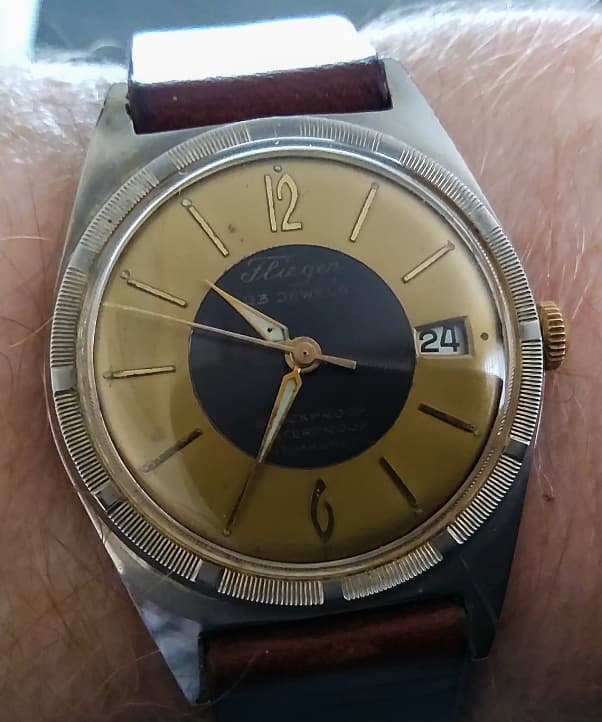

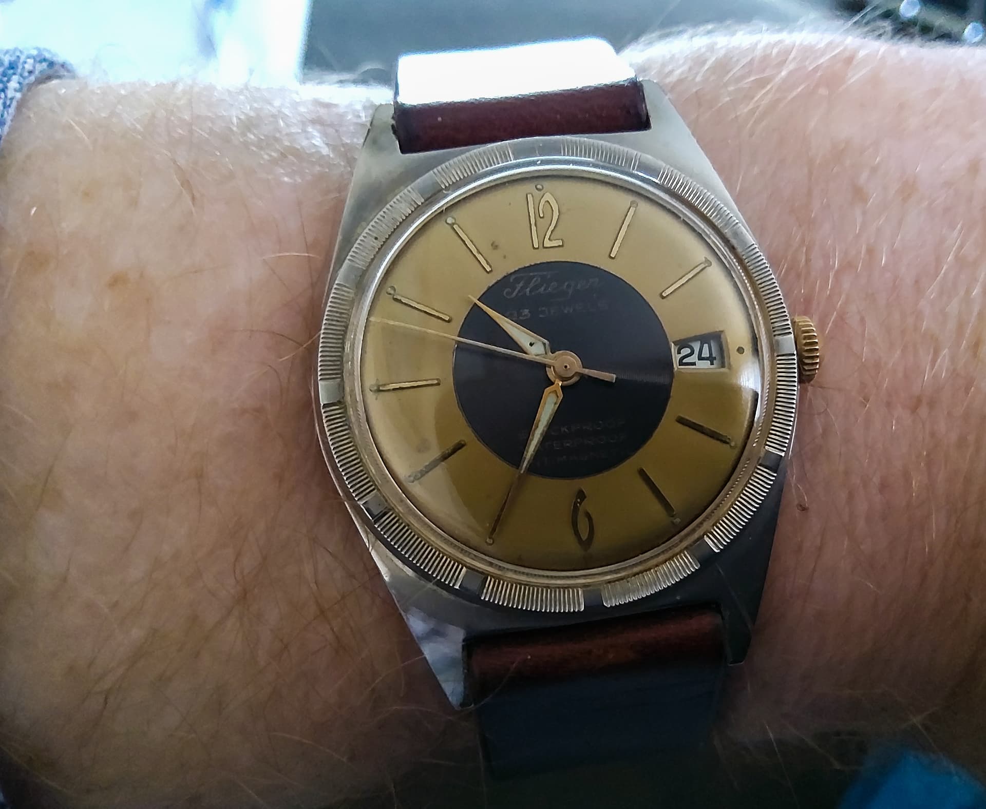

Leuke Peter, leek in eerste blik heel anders maar volgens mij heb ik de zelfde in een zwarte uitvoering van de wijzerplaat ![]()
Mooi dat je die nog kon redden - de mijne loopt overigens nog prima, zondagse horloge denk ik ![]()

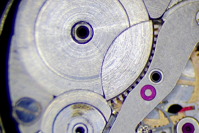

wel ik ben bezig aan een Lorsa 72. Ook hier kwam er een juweeltje los.Dit hoort toch te blijven te zitten of mag het los liggen omdat het toch geen kant uitkan na montage?
Oplossing?
Dezelfde die bij mijn Lorsa los kwam. Uit het donoruurwerkje zat ie wel vast. Dus heb ik die brug maar gemomen

Mooi geworden Peter, en apart wel, een horloge van het merk Flieger die qua genre / stijl geen Flieger is! ![]()
Zie hier: The Flying Wizard! That’s what you are!
Ohh wat een mooie !
- Mooi klassiek model. Check!
- Lekker maatje aan de pols. Check!
- Zwarte wijzerplaat. Check!
- Art deco cijfers. Check!
- Alle lume puntjes zitten nog op de markers. Check!
- Gouden markers & cijfers op zwart met een witmetalen (stalen?) kast. Check!
- Markers lopen door op de bezel. Check!
- Rode secondenwijzer. Check!
Ik roep nog al eens ‘je kunt niet altijd alles hebben’. Maar soms… soms… dus wèl.
