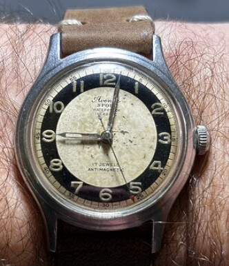

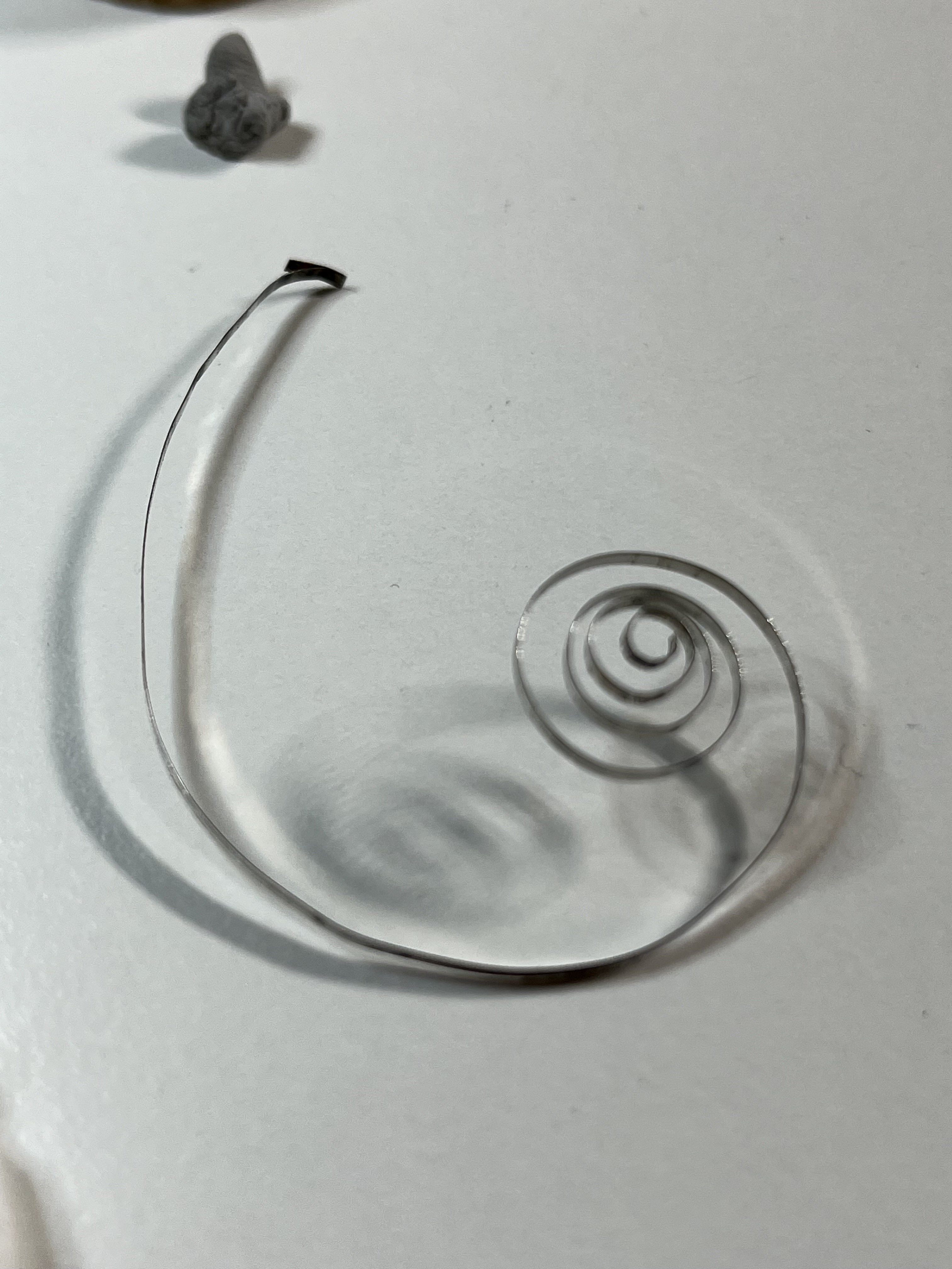

Ik geloof je. Voor een dame uit 1942 bleek een nieuwe opwindstift (makkie) niet genoeg. Anker leek ok maar… werd gewoon vastgehouden door oude olie. Geen tap. Setting lever spring gebroken. Kunstzinnige veer met roestpuntje.
En nog wat meer roestverrassingen. Dus de wijzers gingen er ook niet geheel succesvol vanaf.
En ongeveer al mijn horloges zijn van voor 1950… uhh 1930. Beloofd nog wat. :sweat_smile:
Hahaha exact, jij kan je lol op :crazy_face:
Sja… en ze lag al zo’n 10 jaar in een laatje te wachten totdat ik het aandurfde.
Het uurwerk is namelijk best klein…

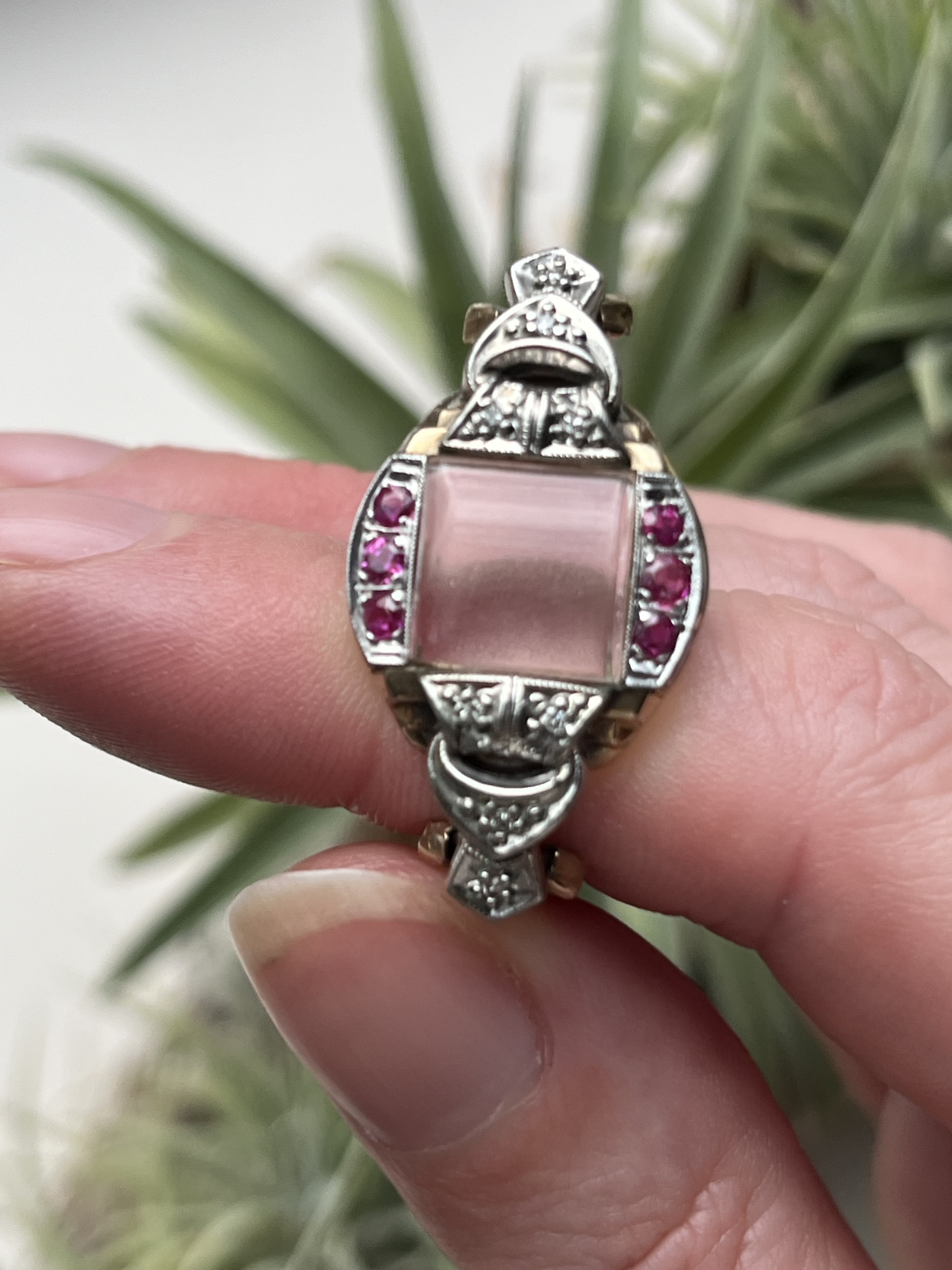

En ze verdiend het best want met veel liefde gedragen. Vol met horlogemaker krabbels. En er zijn ooit aftermarket robijntjes opgezet.
Linksom of rechtsom, ooit gaat ze weer leven!
Hele charmante kast! Die verdient inderdaad een werkend uurwerk!

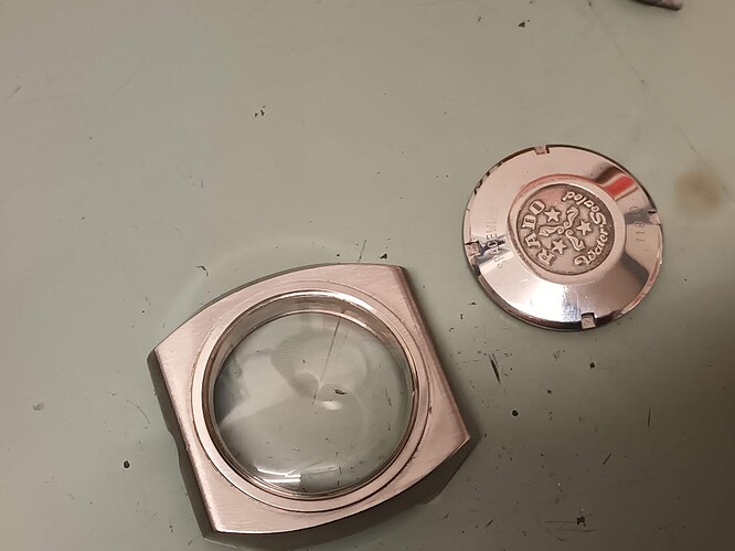

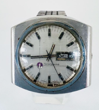

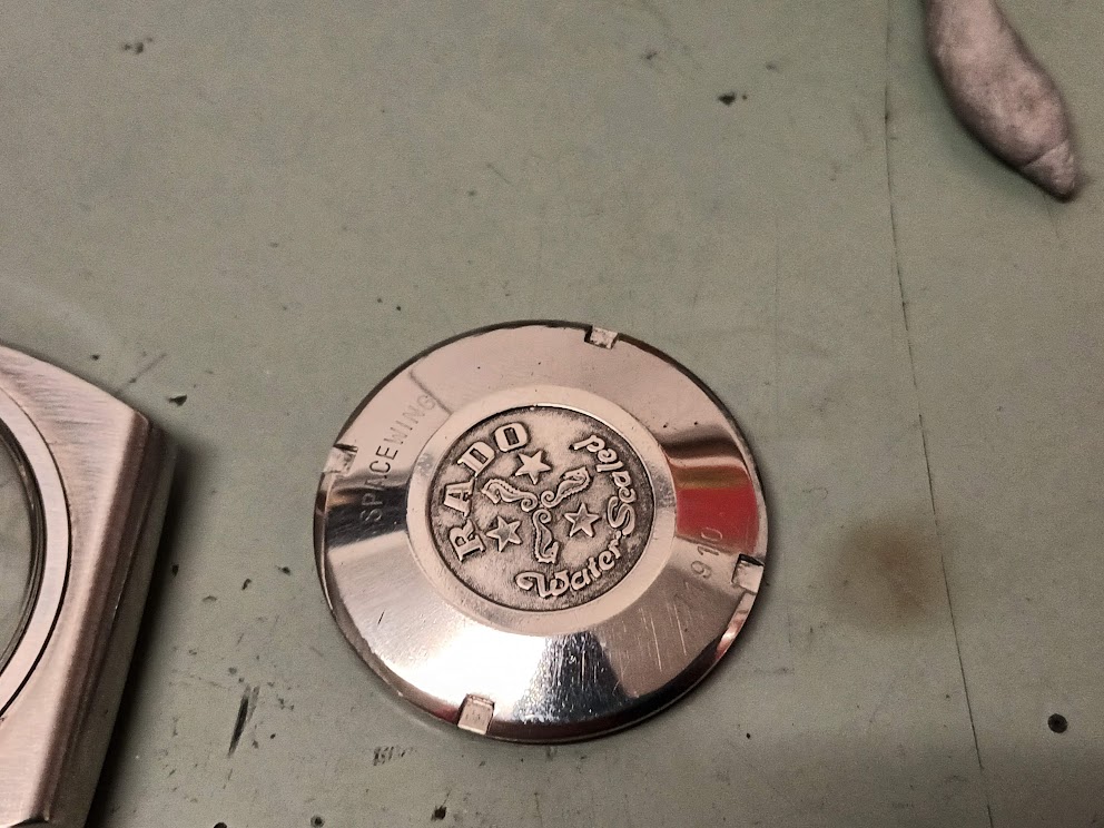

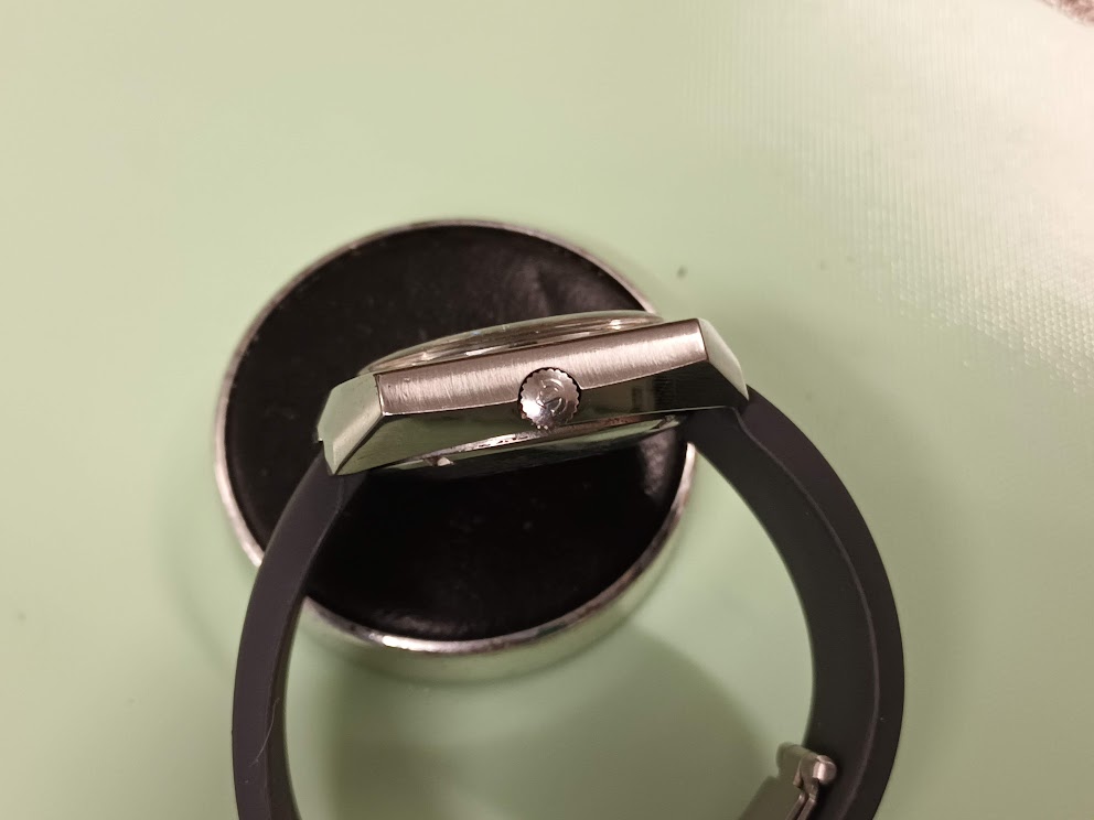

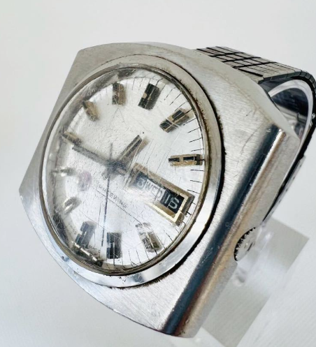

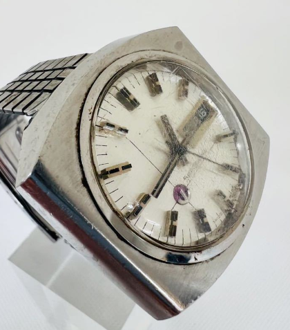

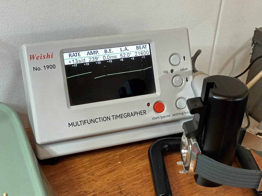

vandaag was de rado spacewing aan de beurt. Bij aankomst werkt ie niet, de kroon kan ook niet bediend worden en het rado logo is van de plaat af gedonderd, verders ziet ie er echt wel smerig uit.
rado spacewing
rado sw 2
rado sw

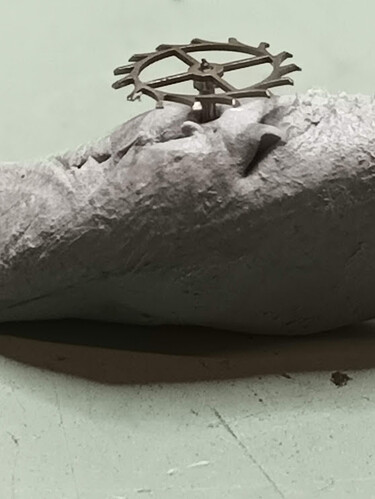

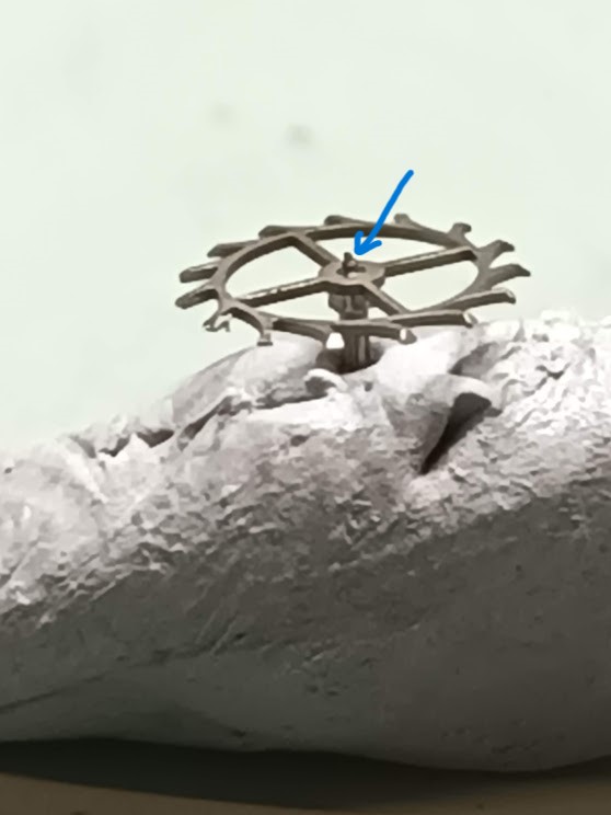

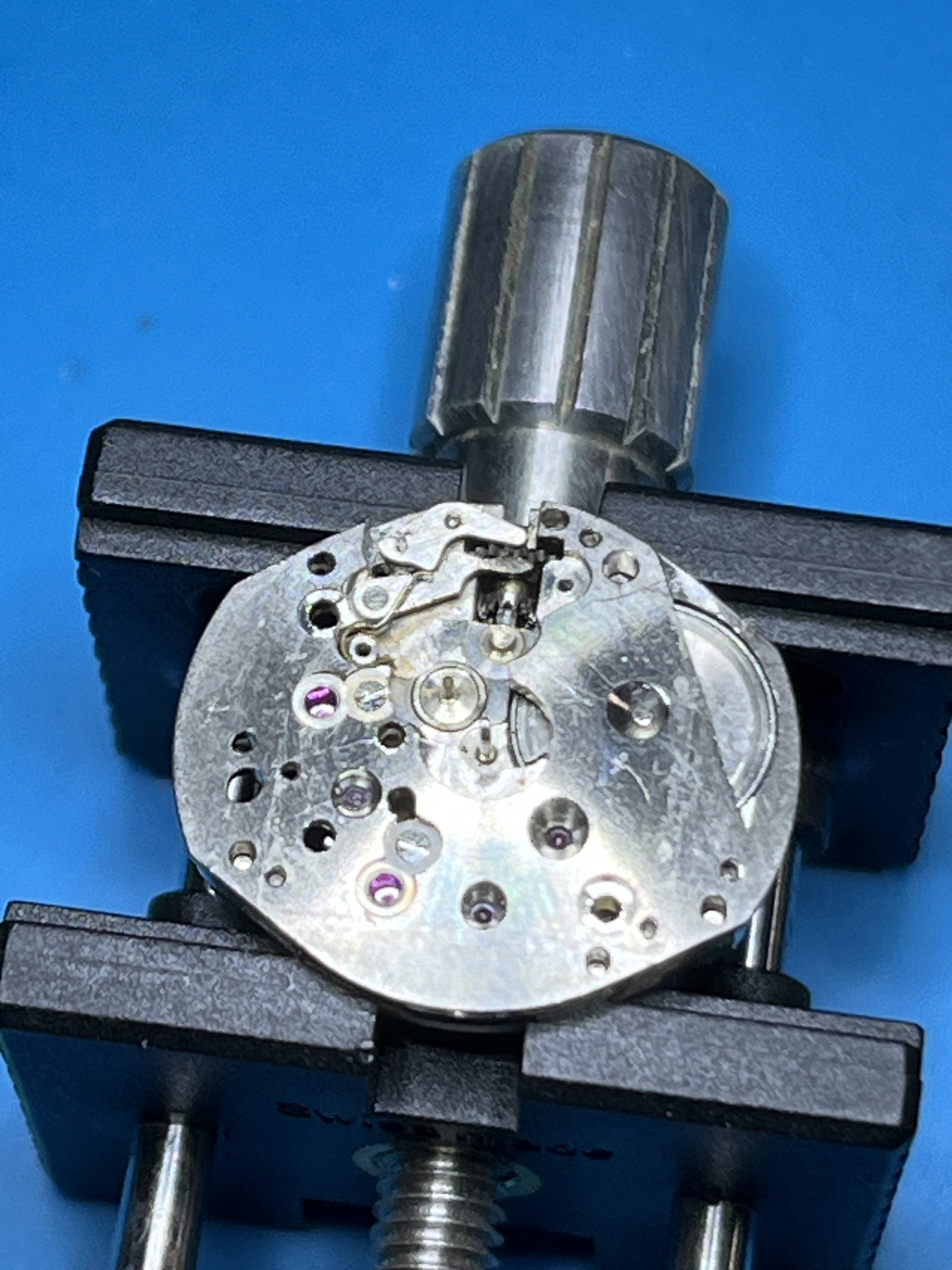

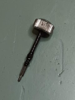

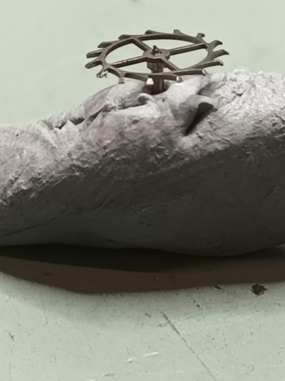

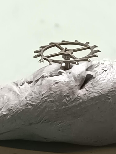

Het ding gedemonteerd: de tige was een en al opgedroogd vet, net als bij de diastar 2 en het ankerrad had een kromme tap. de tige is gepoetst en het ankerrad vervangen
20240223_130333

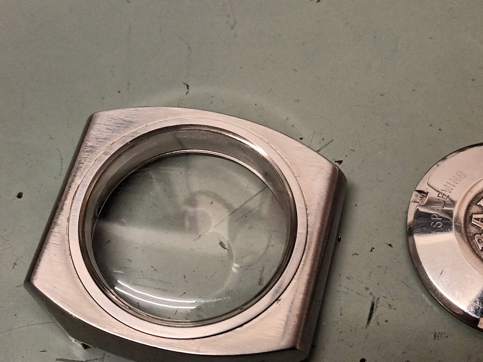

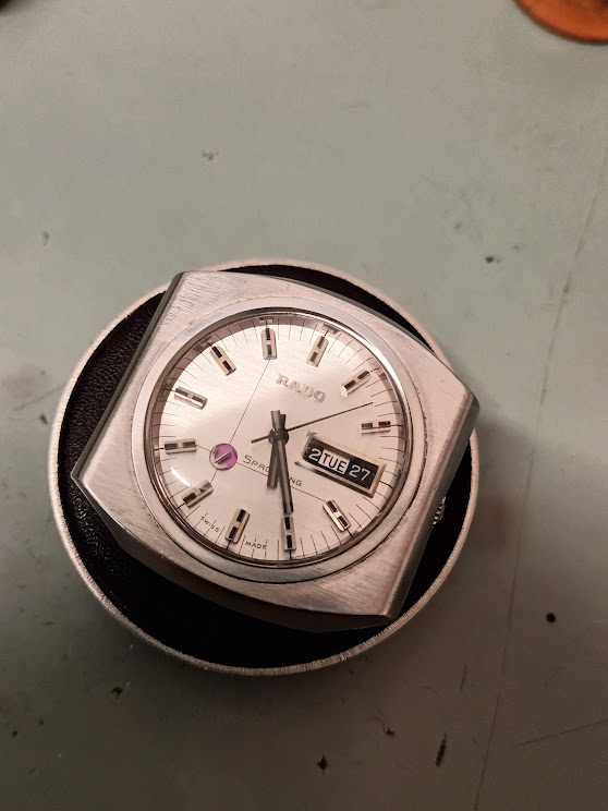

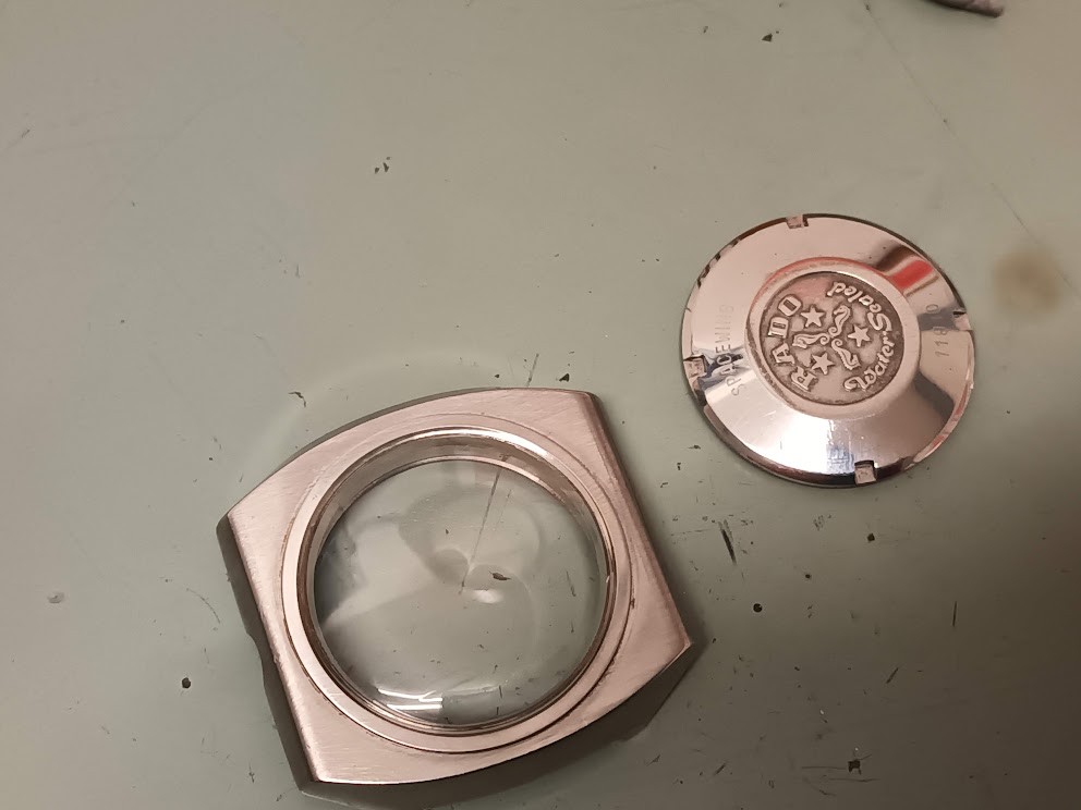

Terwijl ie in de kuismachine zat even het glas en de kast aangepakt

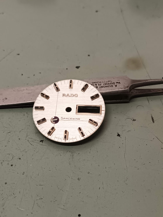

Dan ook ineens de wijzerplaat terug van zijn logo voorzien

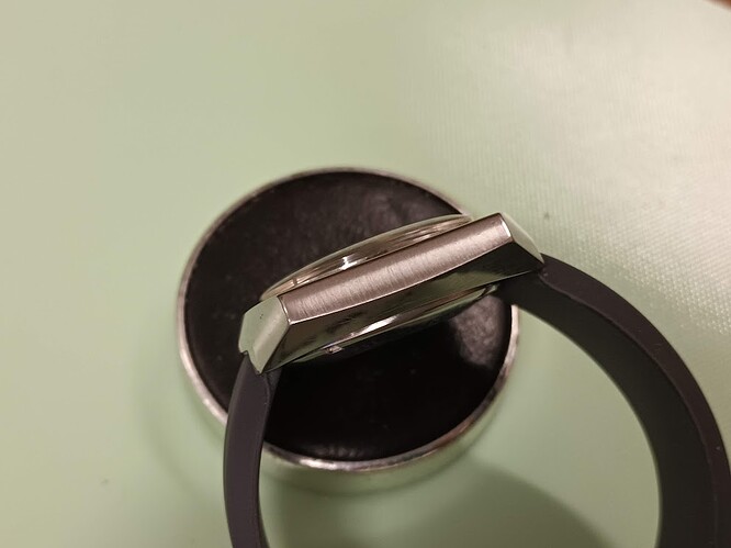

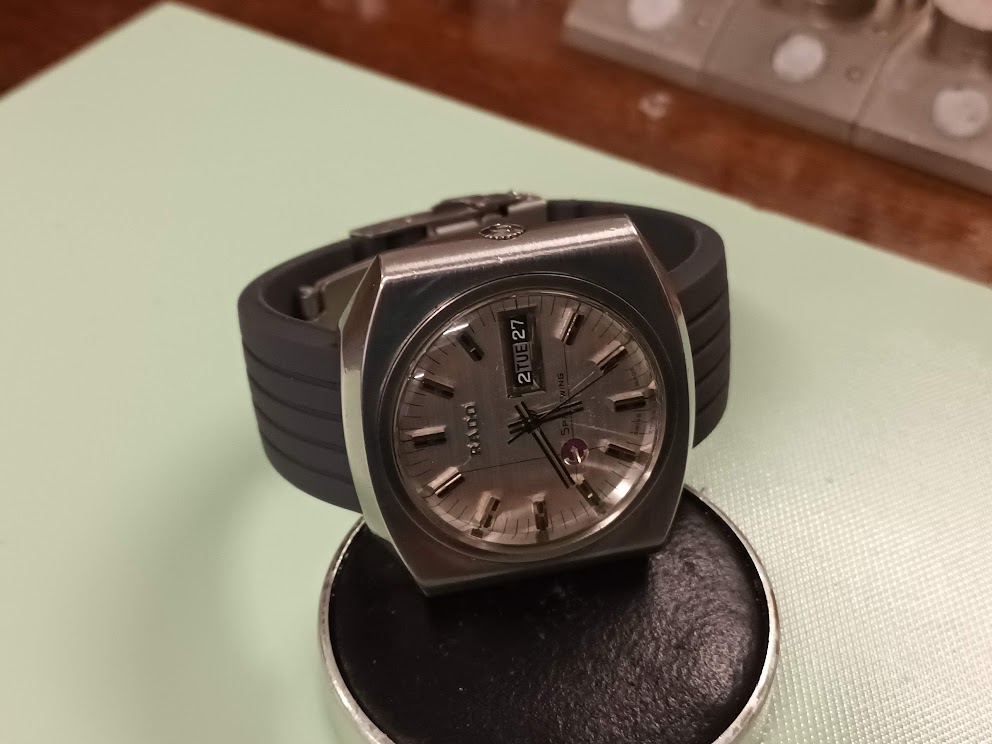

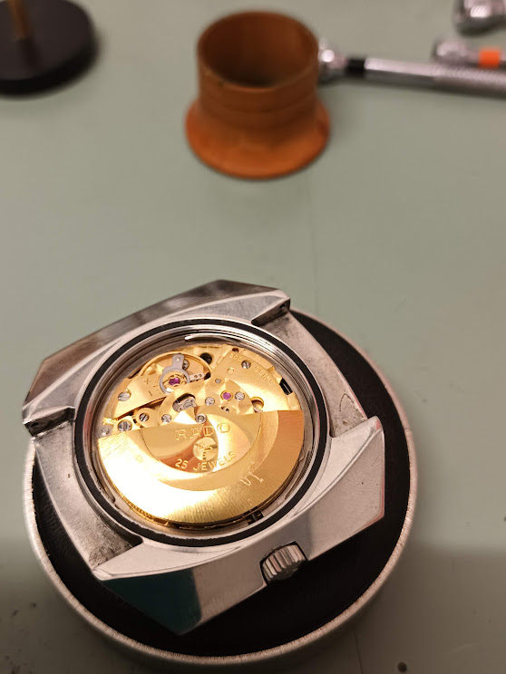

alles terug gemonteerd en de kast in gezwierd

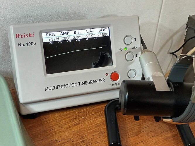

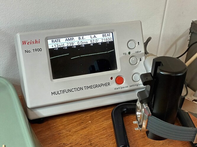

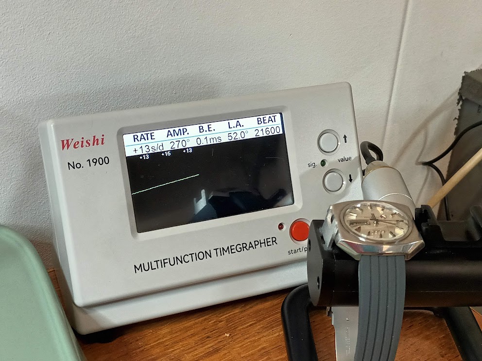

eindtiming

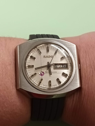

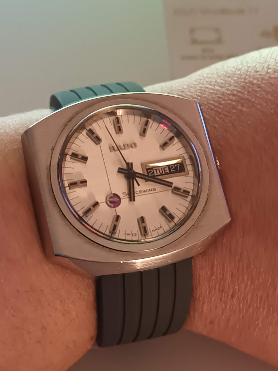

en dan het eindresultaat

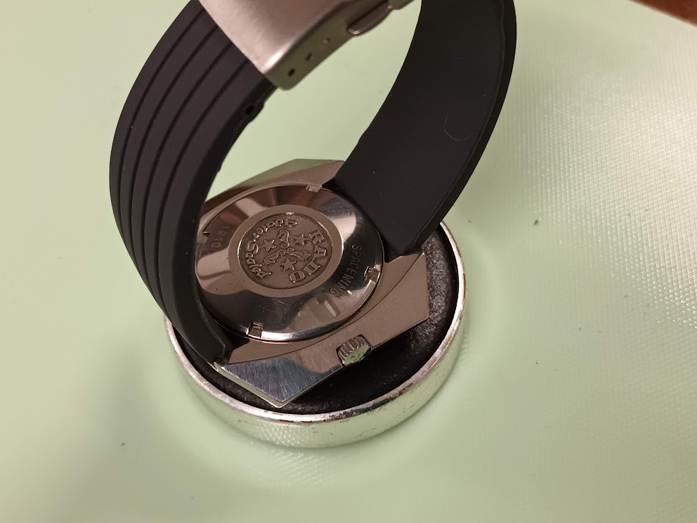

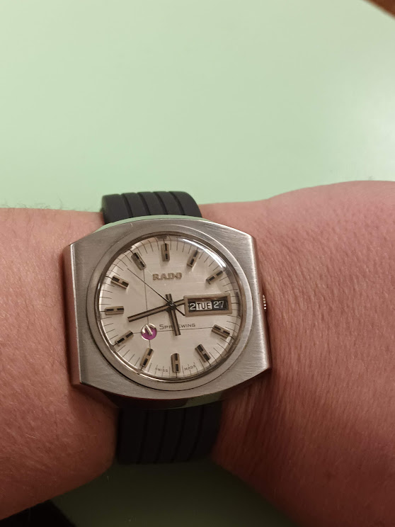

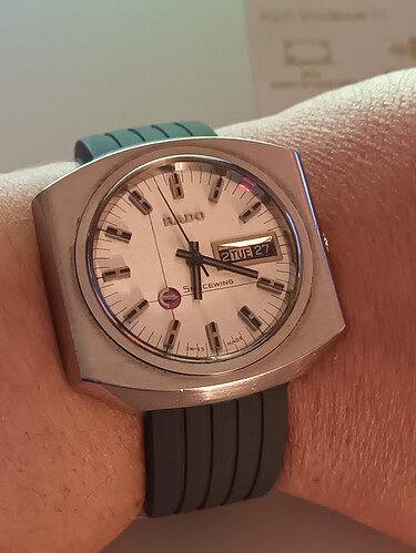

en nog een paar prentjes om de pols, draag lekker groot met zijn 41 bij 40 mm kast.
Toen ie binnen viel vonden we het een oerlelijk horloge, we vroegen ons af waarom we dat in godsnaam gekocht hadden - de prijs zal er wel voor iets tussen zitten lekker goedkoop en betaalbaar - maar nu ie klaar is, is het toch een erg coole leuke aparte verschijning om de pols en vinden we hem zowaar mooi. en hij zit ook nog lekker ook ondanks de forse kast. Een toppertje dat voor zekers draagtijd zal krijgen in de toekomst.
Rado we love rado :slight_smile:
