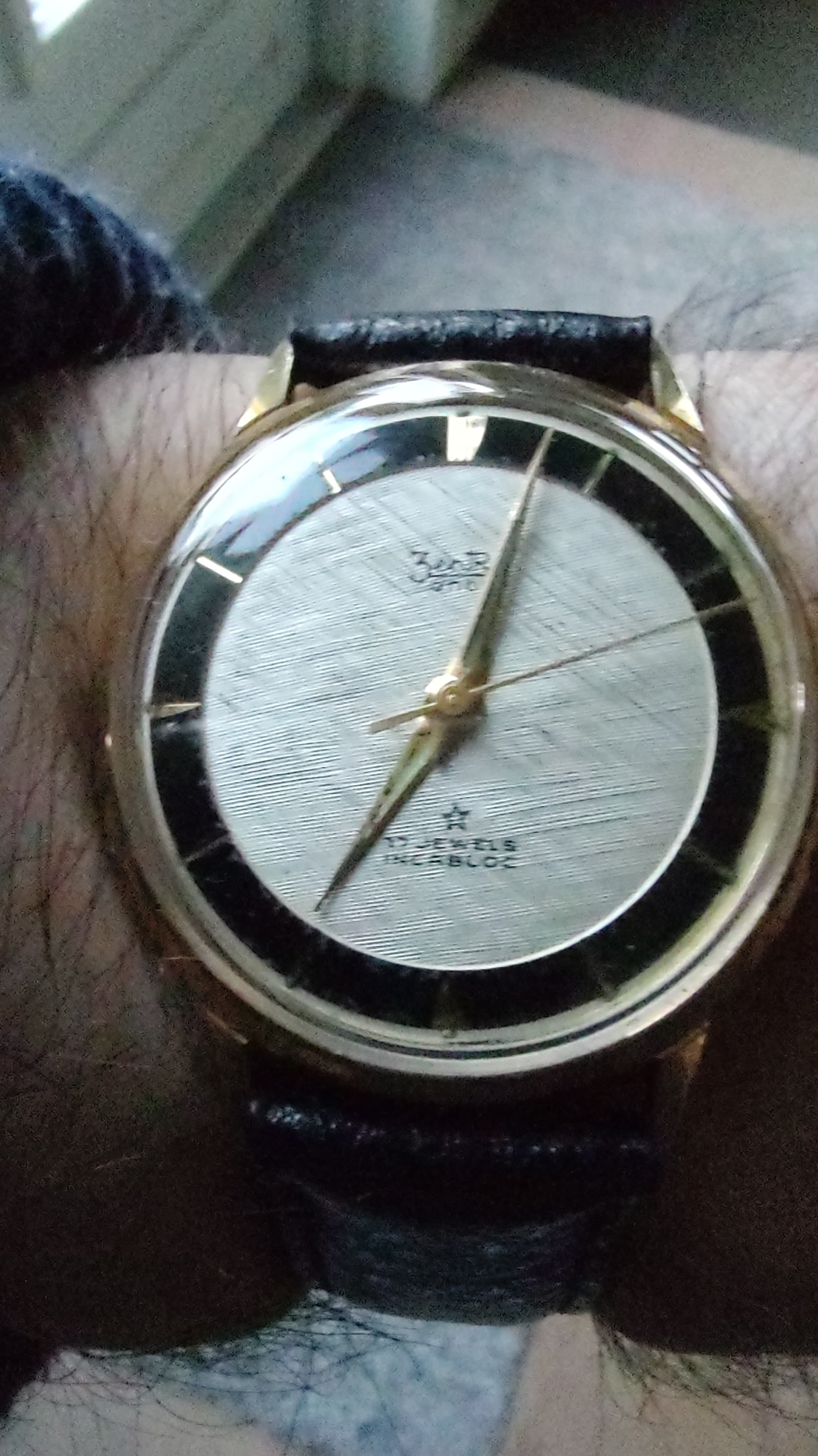

Nieuw glaasje, bandje en nieuwe opwindveer… En service natuurlijk.
Duitse Zentra met Zwitserse Eta 1080.

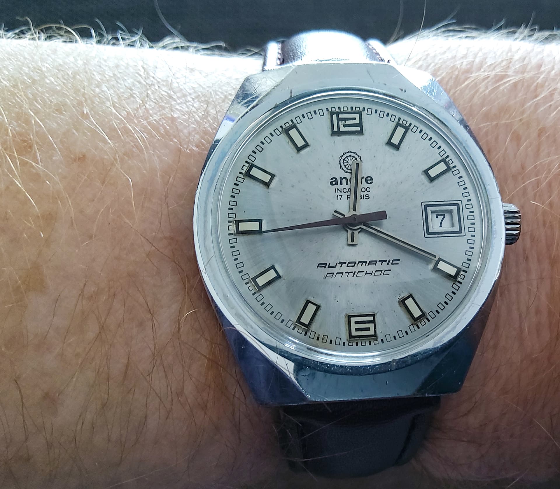

Deze Ancre met FE 4611 uurwerk had ik al een half jaar liggen en wilde er niet aan beginnen vanwege mijn trillende handen.
Maar gisteren ben ik er toch maar aan begonnen. Sinds ik de microscoop heb kan ik, ondanks mijn (tijdelijke) handicap toch aan uurwerken sleutelen ook al gaat het nog niet van een leien dakje.
Enfin, het hele uurwerk uit elkaar en de sliding pinion bleek wat tanden te missen waardoor de tijd niet goed versteld kon worden. Gelukkig heb ik nog een nieuw vervangend onderdeel gevonden. Hoe zoiets kapot kan gaan ?
Het is allemaal wel gelukt al heb ik er wel erg lang over gedaan, maar dat mag de pret niet drukken. Wel een beetje frustrerend als je de balanslagertjes niet goed op zijn plaats kunt krijgen :face_with_raised_eyebrow:
Een nieuw glaasje gespendeerd en dit is ie dan geworden.
Eerst liep ie niet want alles liep erg zwaar. Nu loopt ie niet onverdienstelijk.
De automaat brug is hier nog niet gemonteerd maar zit er nu uiteraard wel op.
Ze zijn altijd weer leuk, die (Hema) Ancres met het stuurwieltje op de wijzerplaat. Deze heeft wel een bijzondere kast en een mooie wijzerplaat.Heel erg seventies!
Knap dat je dit kan maken Peter.
Ik hoop dat je er gauw weer vanaf bent joh!
Respect voor je werk en moed en doorzettingsvermogen!
Chapeau!
Nee toch niet hoor :rofl:
