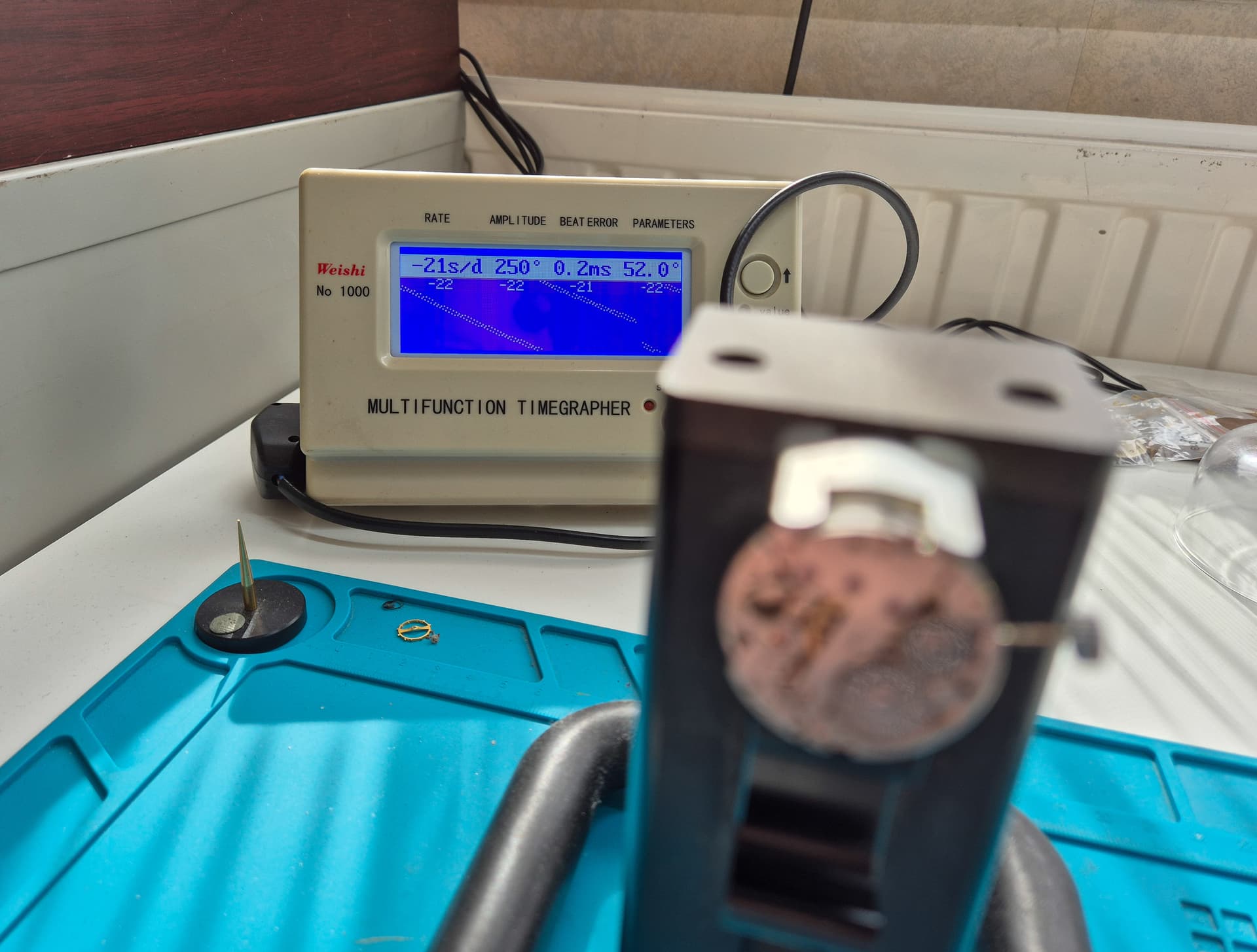

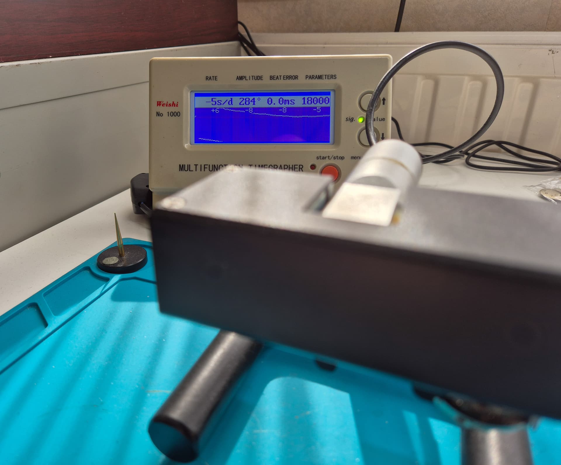

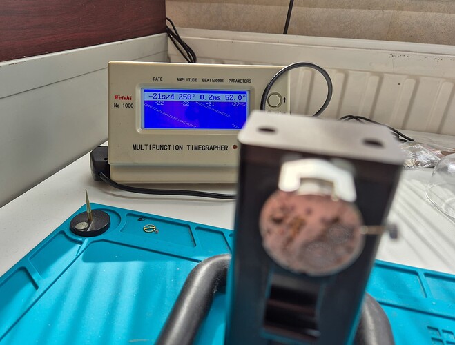

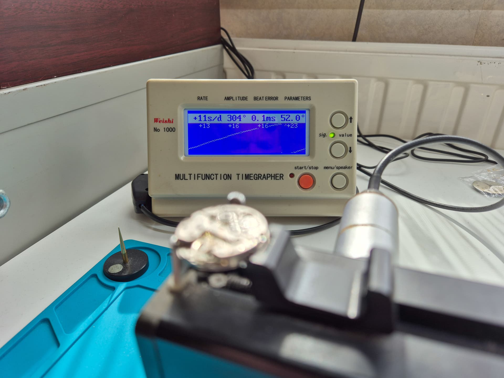

Vanmorgen deze Crones met FE 233-60 uurwerkje onderhande genomen. Volledig gedemonteerd schoon gemaakt en weer netjes met de juiste smeermiddelen gemonteerd.
3 foto’s van de afregeling van het uurwerkje. In 1 positie ben ik zomaar 40-50° amplitude kwijt. Maar we doen het er maar mee. Dit is overigens meteen na montage. Ze zeggen dat je eigenlijk minstens 24 uur moet laten lopen alvorens af te regelen.
Ik heb verder geen foto’s gemaakt van montage of demontage.

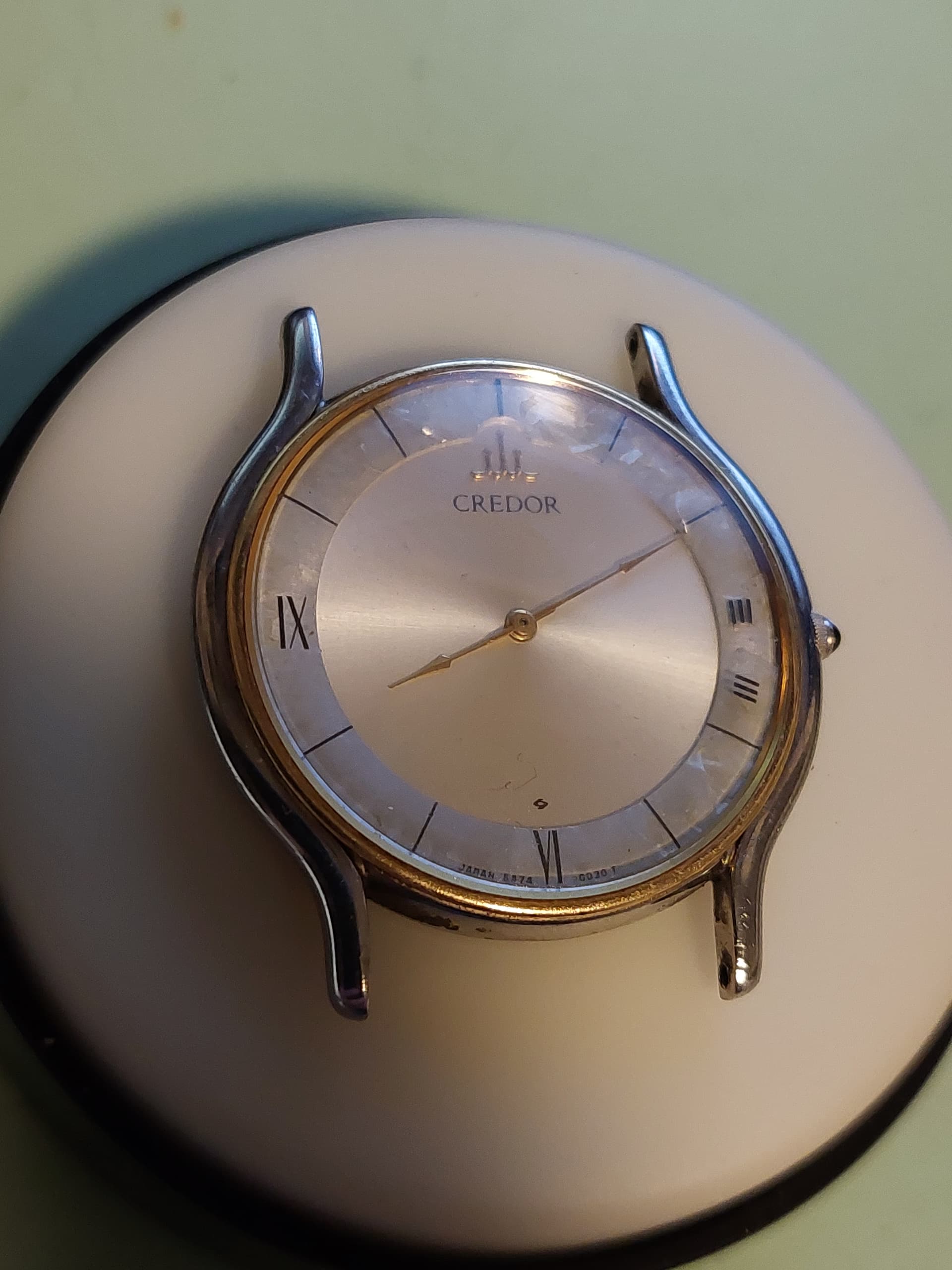

Eigenlijk past dit niet in deze rubriek, maar ik post hem toch. Ik had me onlangs een Credor (quartz) aangeschaft. Eenmaal hier leek het horloge niets te doen, gaf geen puls op de timer. Maar ja, het stomme kreng bleef wel tijd houden. Het is ook moeilijk te zien, het uurwerkje heeft geen secondenwijzer, maar elke 20 seconden beweegt de minutenwijzer een klein stukje vooruit en geeft het uurwerk ook een puls. Dat kende ik wel van Casio, maar niet van Seiko. En ik maar denken, dat het stuk was…
Dikke meevaller :grimacing:
Oeps… goed lezen is ook wat… Dank Peter!
