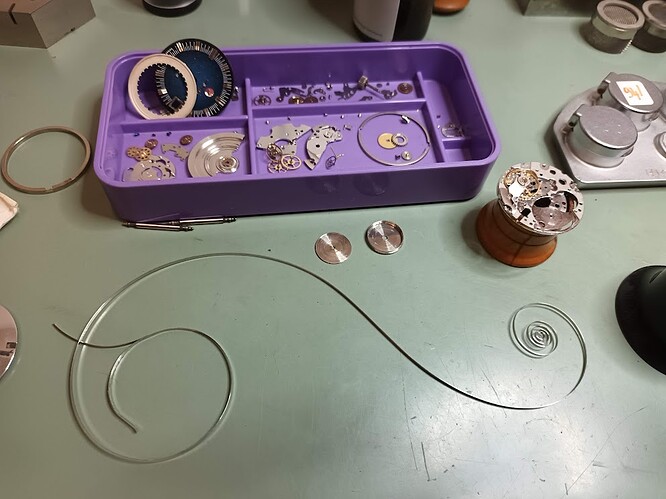

rado 6/10, de gorner, is klaar en om eerlijk te zijn het was weer een eta en wederom een grote teleurstelling. Die komt echt niet op de mooie rado-standaard. Bij aankomst ziet ie er zo uit
het regelbeeld doet me vermoeden dat er een pallet losstaat en dat bleek ook zo te zijn, ook zat er een afgebroken schroef in de ankerbrug. Het anker vergaten we te fotograferen, de schroef niet. Uit de in de onderdelenbak belande balboa, ook met eta 2824-2 hebben we een nieuw anker en schroef genomen

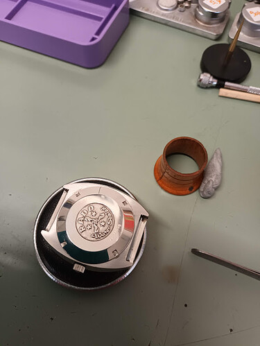

tijdens het kuisen hebben we kast en glas even aangepakt
dan gaan we naar de montage. Het is een eta 2824-2, dezelfde als ze tegenwoordig in de dure merken kwakken. Wij zijn geen fan van eta: cliquetwielen waarvan je weet dat ze vroeg of laat vervangen meoten worden, die in deze mechaniek zijn op het randje. Schroeven die wiebelen en met een ietsiepietsie speling, een wijzerverzet systeem dat op zijn minst raar is, wijzerplaten die niet zo geweldig kwalitatief afgewerkt zijn, etc. … Maar goed we gaan voort. Bij de montage vooral niet het balansstop veertje vergeten, anders kan alles weer uit mekaar

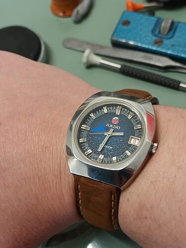

En joh wat waren we blij, we zien dat horloge graag, blauw en staal. Maar toen kwam het. Van eta zijn we gewend dat winstmaximalisatie met stip op nummer 1 staat ten nadele van kwaliteit. mechanieken zijn minder kwalitatief opgebouwd dan sommige andere mechanieken in massaproductie, zoals bv AS mechanieken, maar ook de afwerking laat vaak te wensen over en ja hoor we plaatsten de wijzerplaat. We weten dat we daar voorzichtig mee moeten zijn als t van eta afkomt want om een optimale winstmaximalisatie te bekomen deden ze geen blanke lak over de verf zetten. Dus mega mega voorzichtig met de plaat en toen viel er verdorie een stukje verf af net onder de r van rado, ik stond klaar met de bus blanke lak, maar was dus te laat. Zo kwaad dat ik geen foto nam van de plaat met een stukje-weg-is-de-verf en het wijzers plaatsen. We hebben dan maar opgevuld met blauwe verf, maar ja dat zie je en dat zal altijd irriteren, allez bij ons toch. Dus verder afgewerkt, maar die komt echt niet op de mooie rado standaard. Bah geen eta meer, nu is het genoeg geweest. Dus uit colère geen foto’s genomen van wijzers plaatsen en dan gaan we ineens naar de eindtiming en het eindresultaat
en met een pijltje het stukje-weg-is-de-verf aangeduid, is nu opgevuld met blauwe verf. Dat gaat hier blijven storen en irriteren, dus nee hoe mooi we hem dan ook vonden, die gaat amper draagtijd krijgen na vandaag. mag mooi gaan wezen op de standaard beneden die we niet heel de tijd zien
