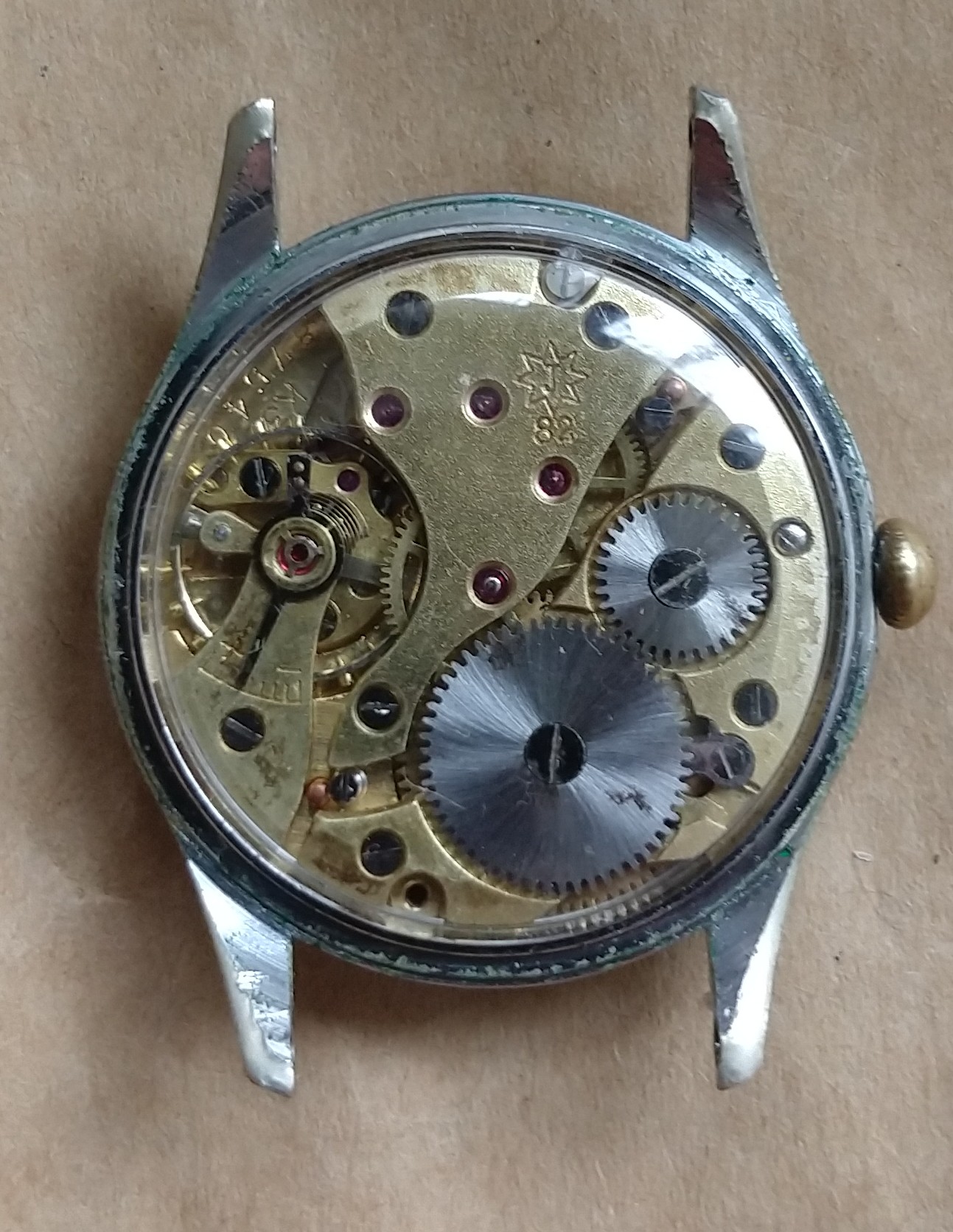

Deze keer op de operatietafel: een Mortima penanker:
Als niet lopend opgepikt op de beurs in Visé en bij thuiskomst bleek de balanstap gebroken.
Een vervangende balans voor deze Cattin C66 was snel gevonden en zodra deze erin zat begon het uurwerk meteen te lopen, al was het een kwartier te snel in twee uur tijd.

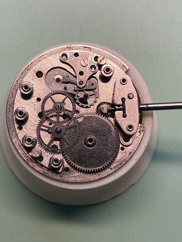

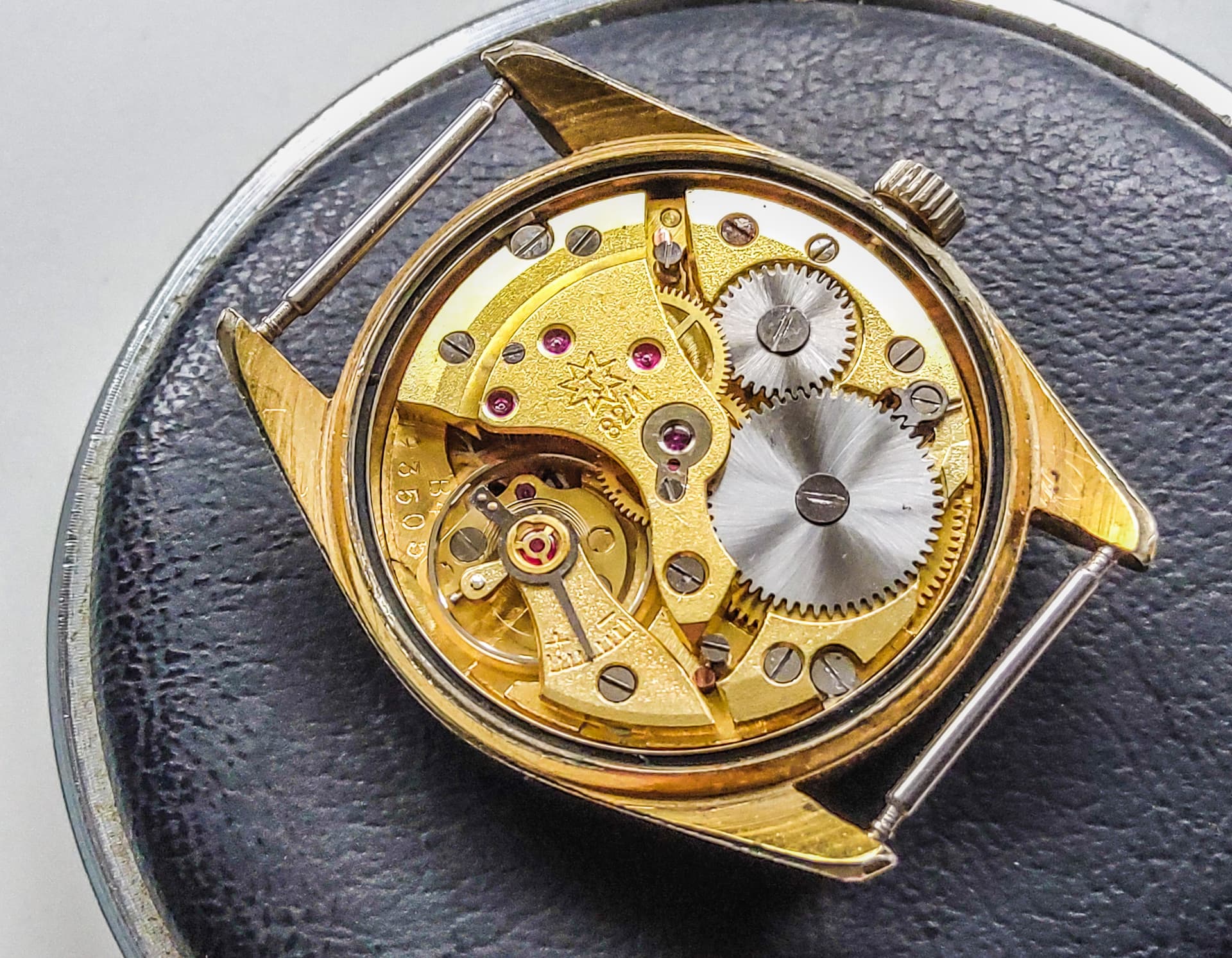

De Cattin C66 komt in verschillende varianten wat betreft het aantal steentjes en dit is de luxe versie met (op papier) 17 stuks:
De radertrein gesteent, dat is alvast mooi.
De balans lijkt een schokprotectie te hebben, maar blijkt bij demontage onder de deksteen een vaste chaton te hebben, waarvan alleen de platinezijde ook gesteend is. Balanszijde is staal
Het uurwerk is verder behoorlijk simpel. Aparte ankerconstructie, volgens mij wel gangbaar bij penanker

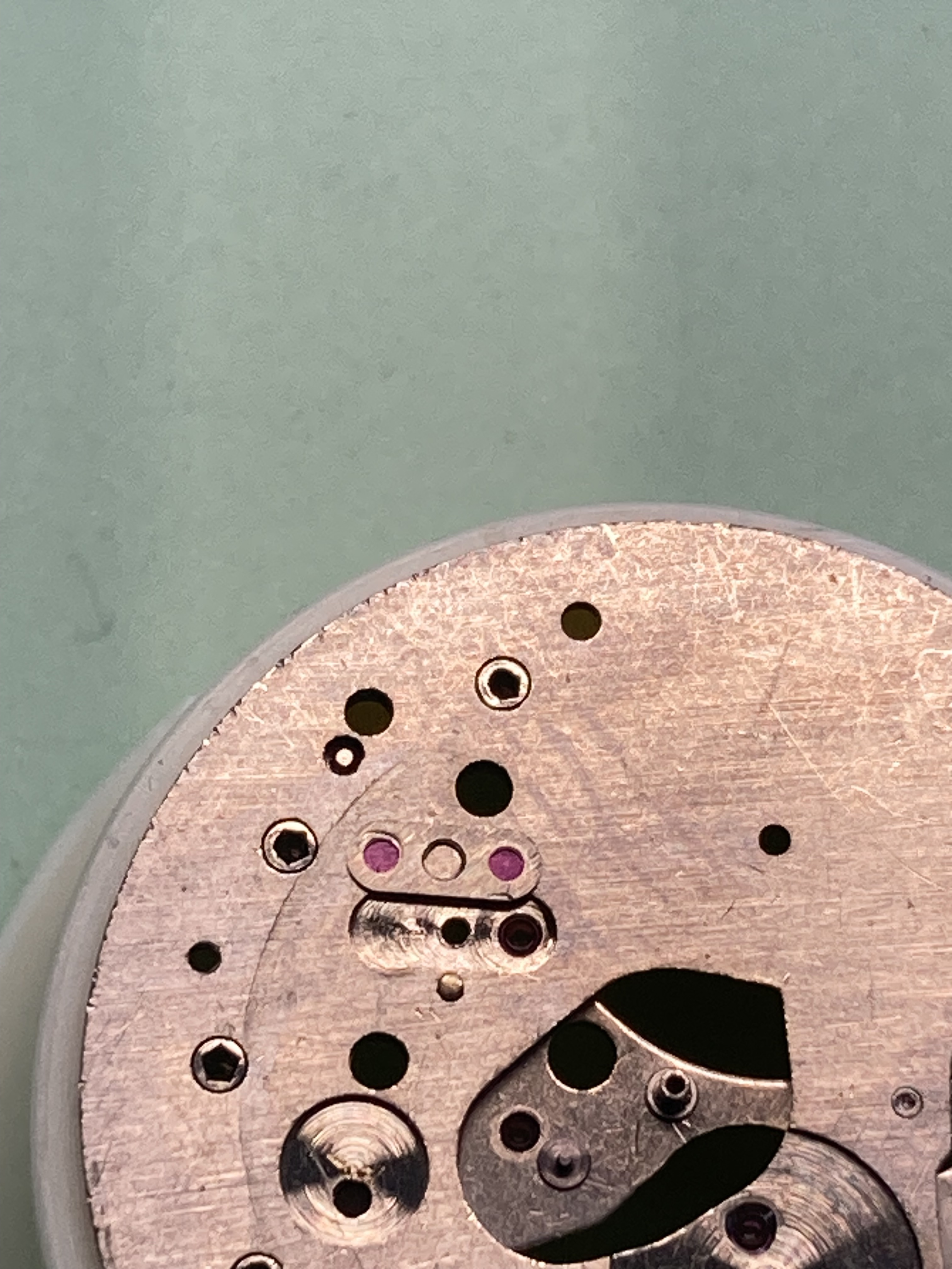

En dan zit er voor het ankerrad een reservesteentje bijgeleverd, zo lijkt het:
Enfin, je moet toch aan de 17 komen, nietwaar?

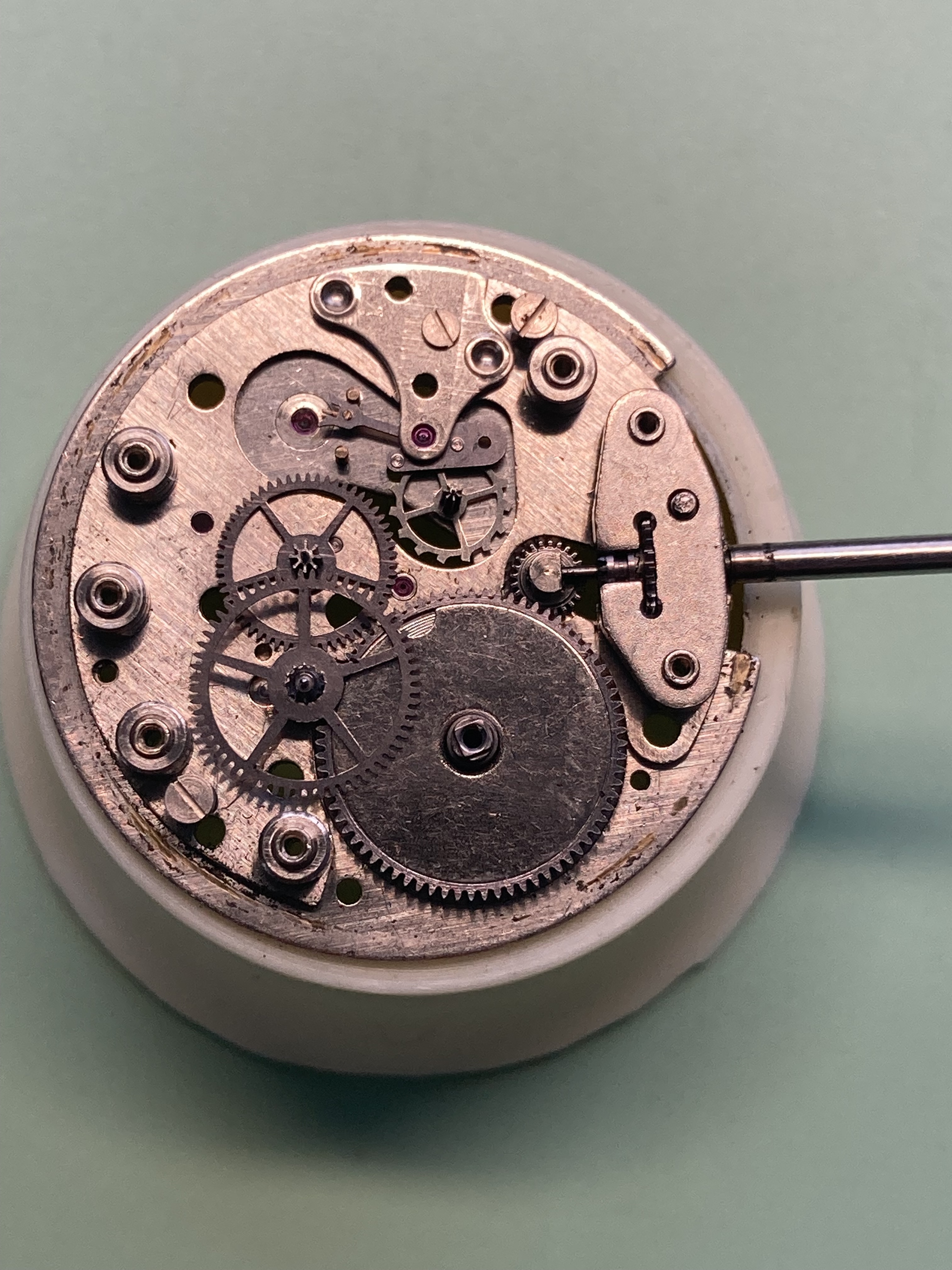

Na demontage in de schoonmaak en weer opbouwen.
Het positioneren van de bruggen is soms wat onhandig omdat ze op pootjes staan, maar verder gaat alles gesmeerd.

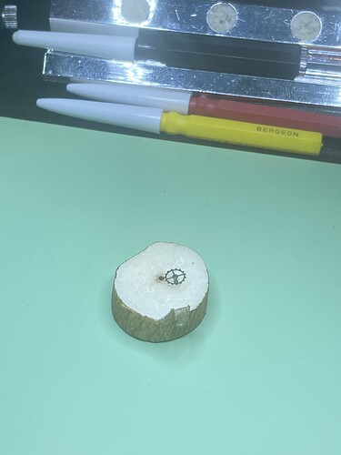

Over smeren gesproken: ankerrad smeren doe ik normaal gesproken via de ankerpaletten als deze gemonteerd zijn op de platine.
Dat gaat door de positie en vorm van het anker niet lukken, zodoende de tandjes rechtstreeks gesmeerd vóór montage:

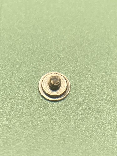

Een andere interessante constructie is de schroef van het palrad. Meestal zit in het rad een ringetje. Hier niet. Daarentegen zit er een flensje in de schroef:

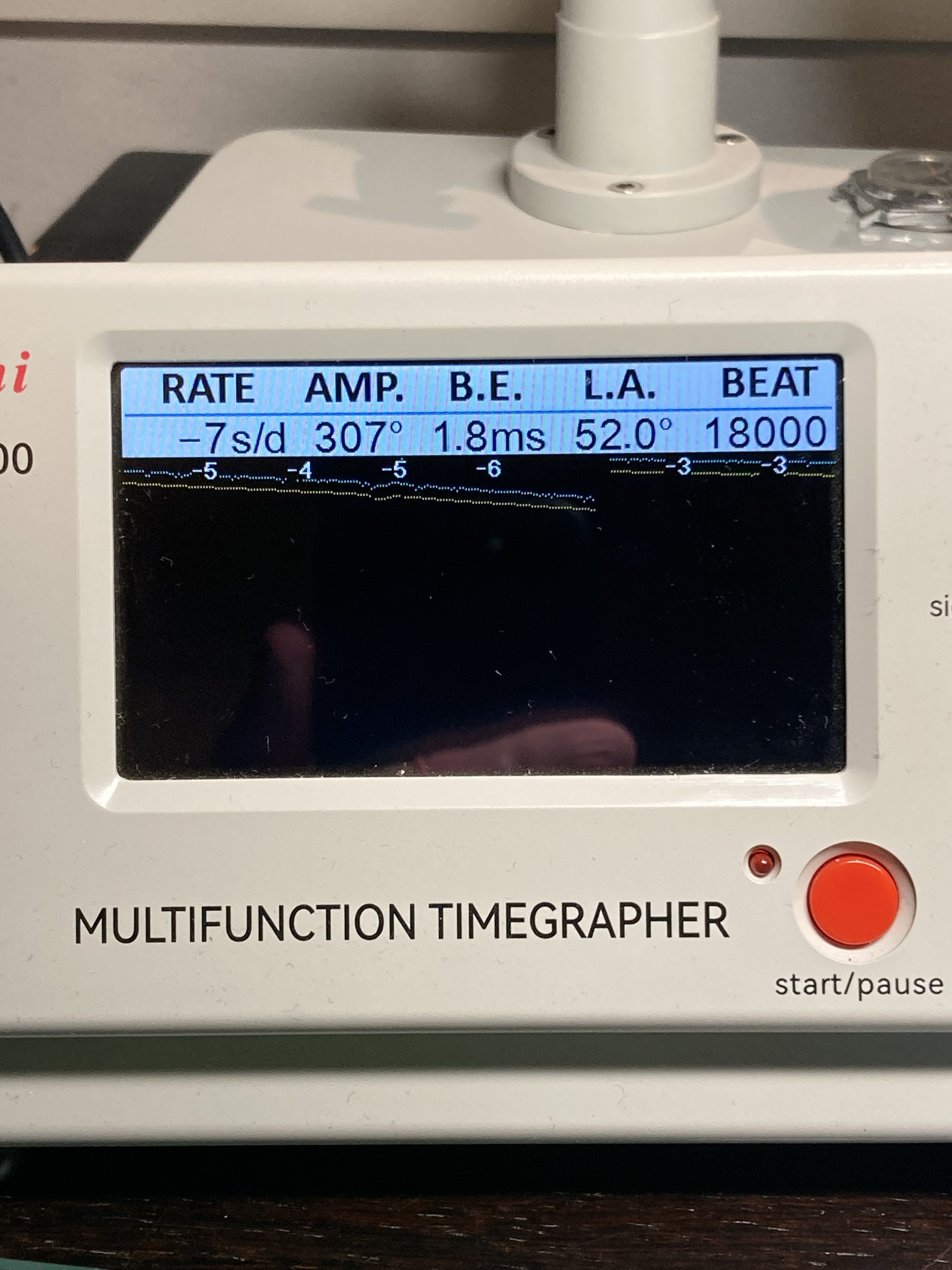

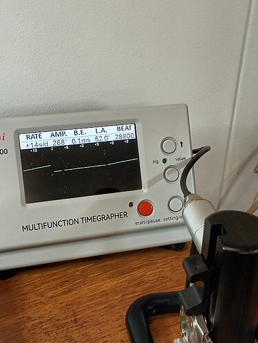

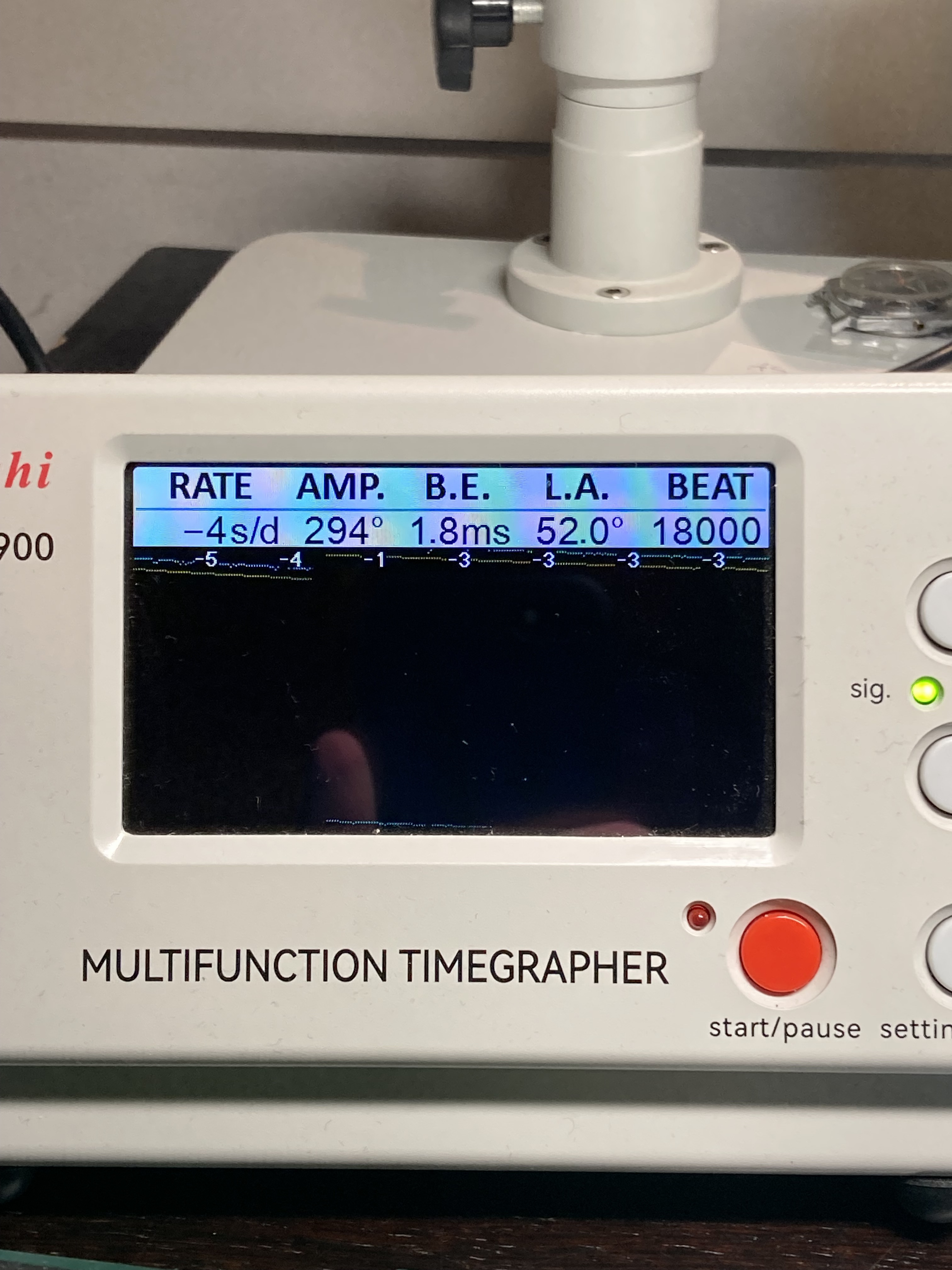

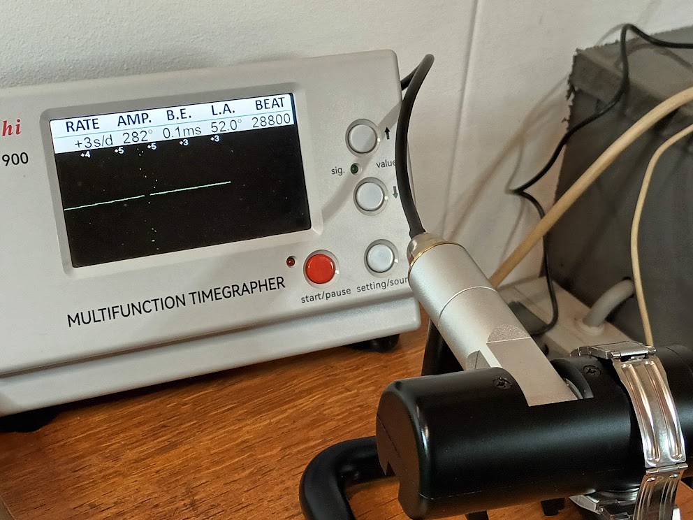

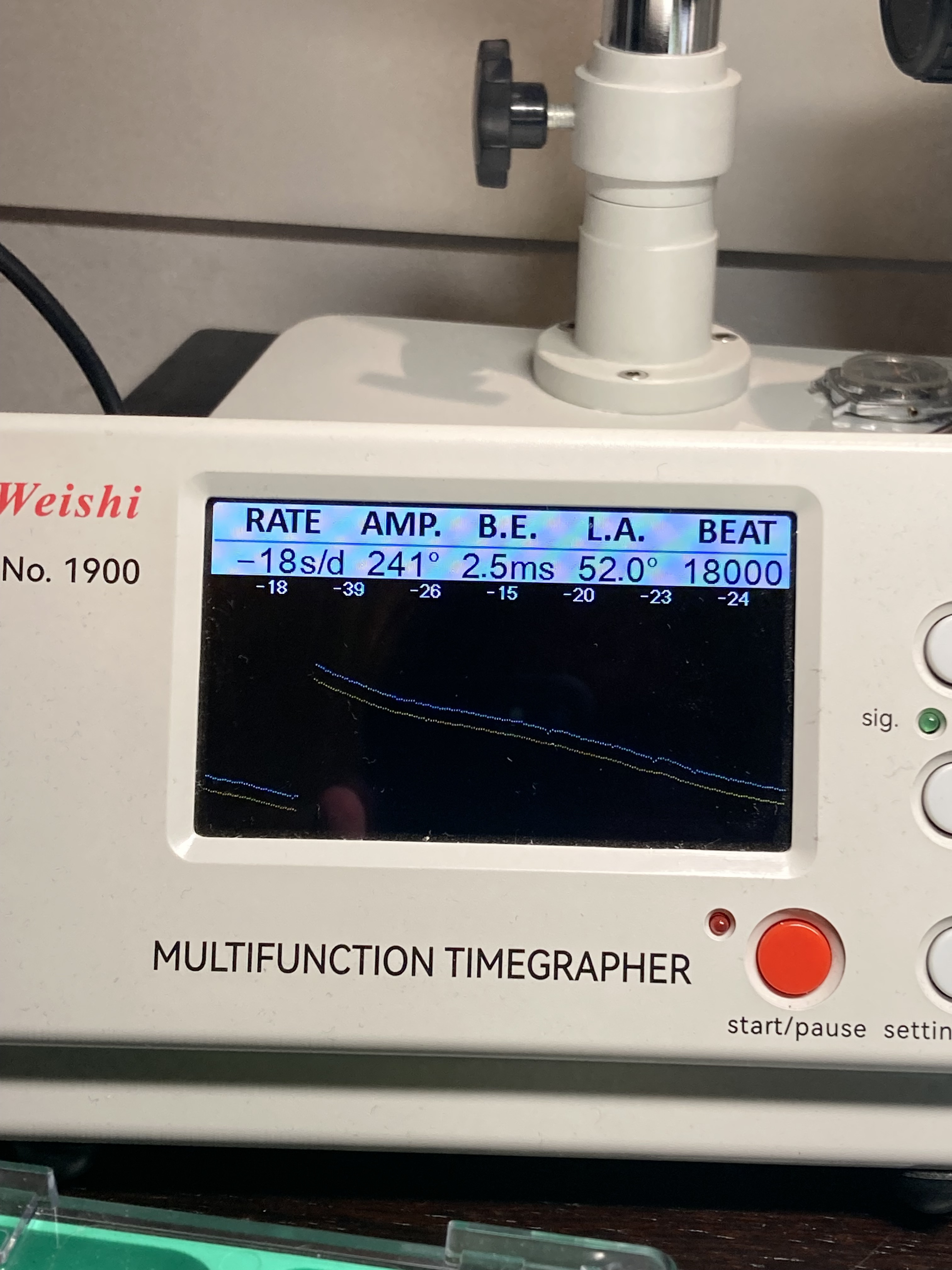

Tenslotte het afregelen. Beat error kan beter, maar blijf ik liever van af bij een vaste piton.
Boven en onder vrijwel gelijk:
Kroon omlaag levert wel aardig wat in, maar dat lijkt me penanker gedrag

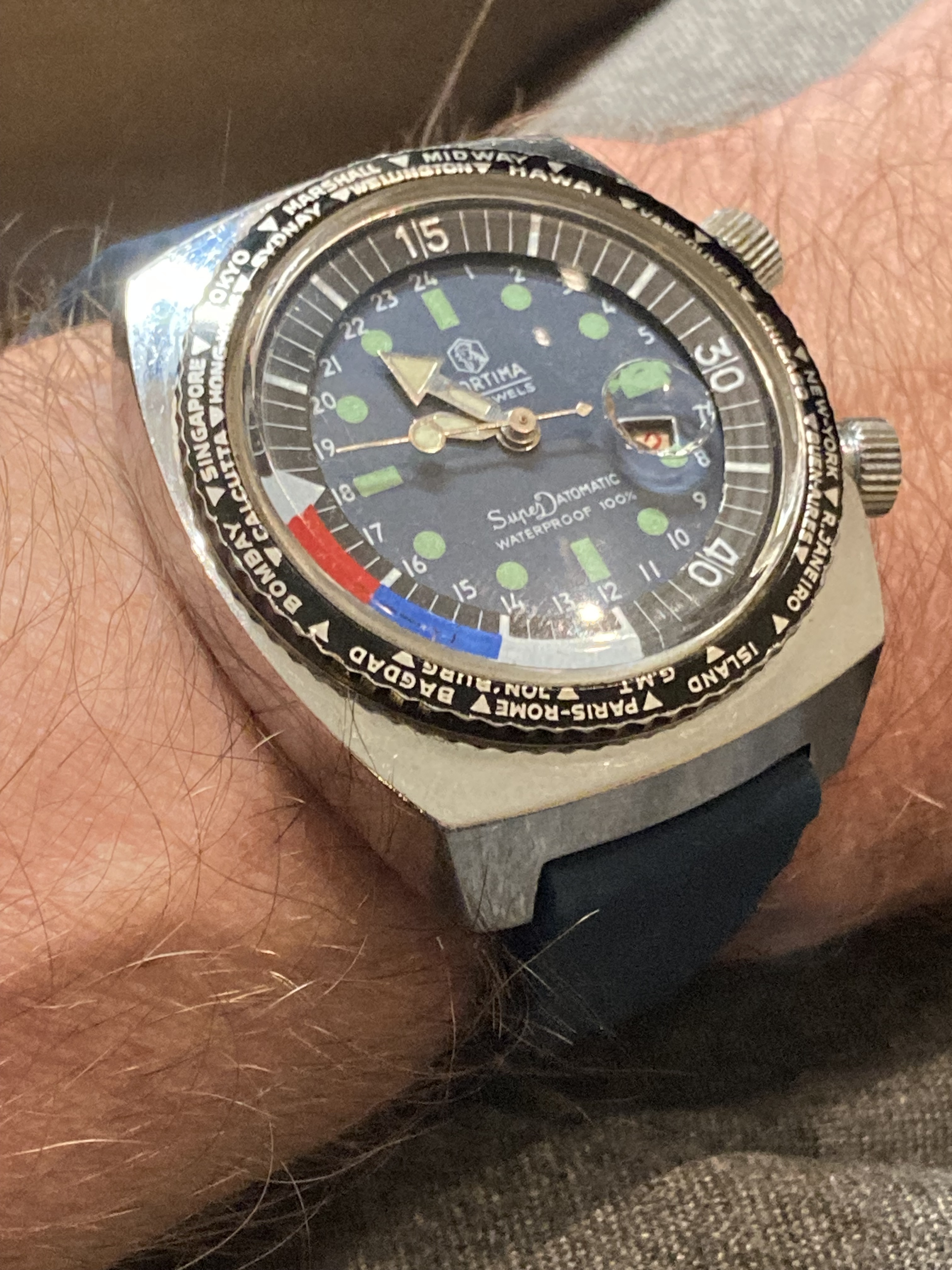

Natuurlijk nog het glaasje gepolijst en een bijpassend blauw rubber bandje gemonteerd:
Nu rest nog een paar dagen proefdragen om te zien of ie aan de pols ook goed lopen blijft en daarna ga ik er iemand blij mee maken.

Zo’n palrad schroef bijvoorbeeld. Scheelt weer een onderdeeltje (dacht bij montage even dat ik het ringetje kwijt was).

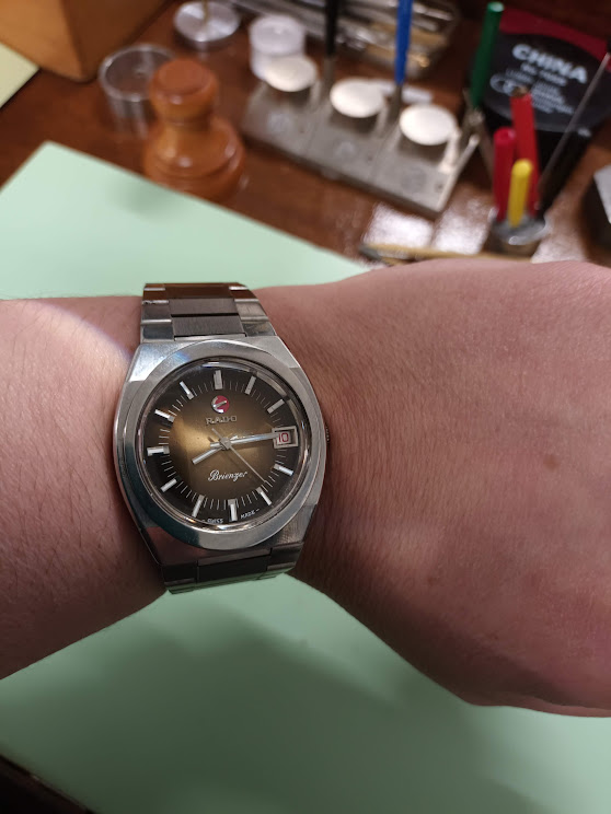

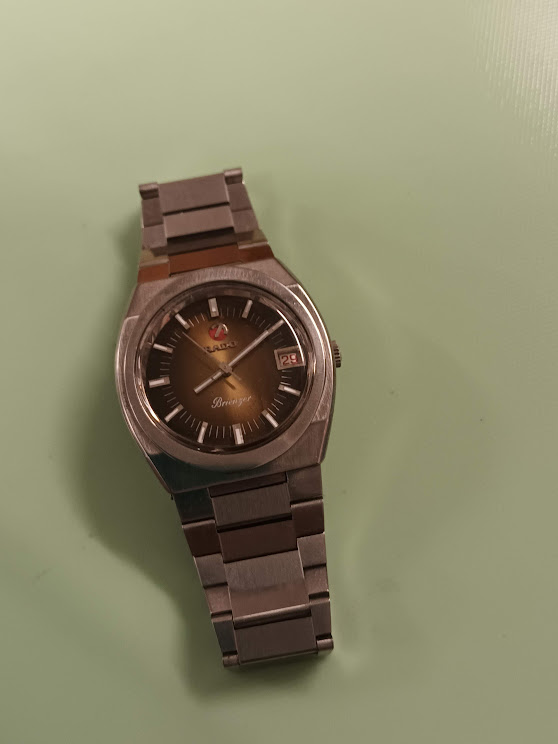

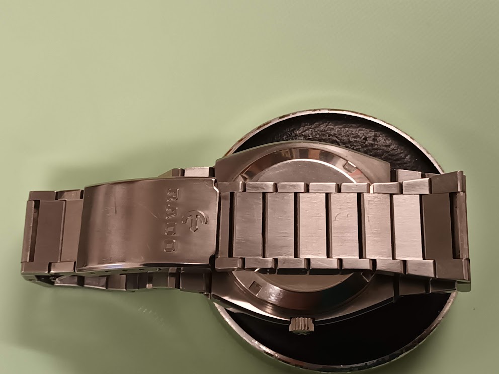

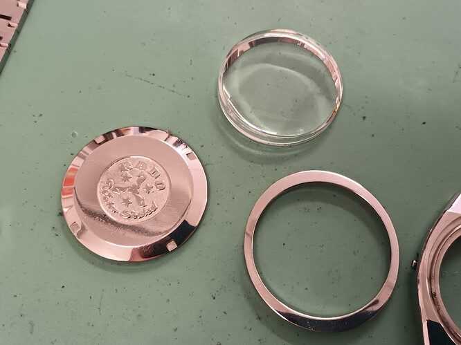

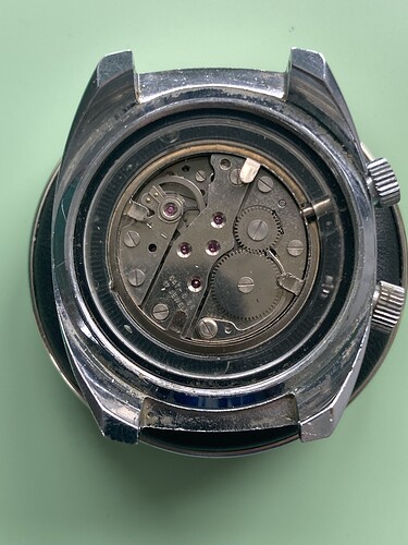

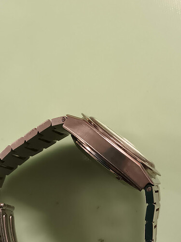

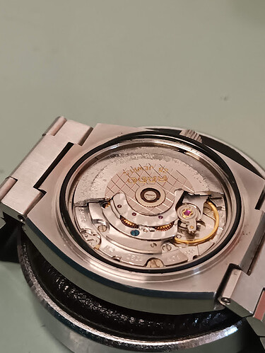

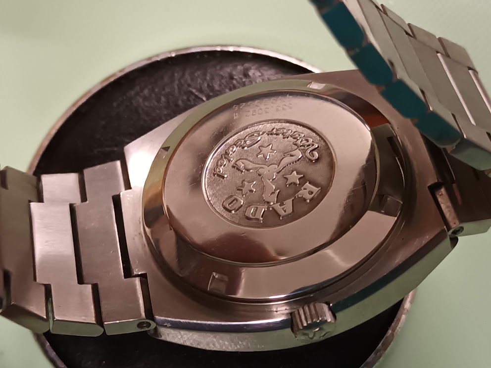

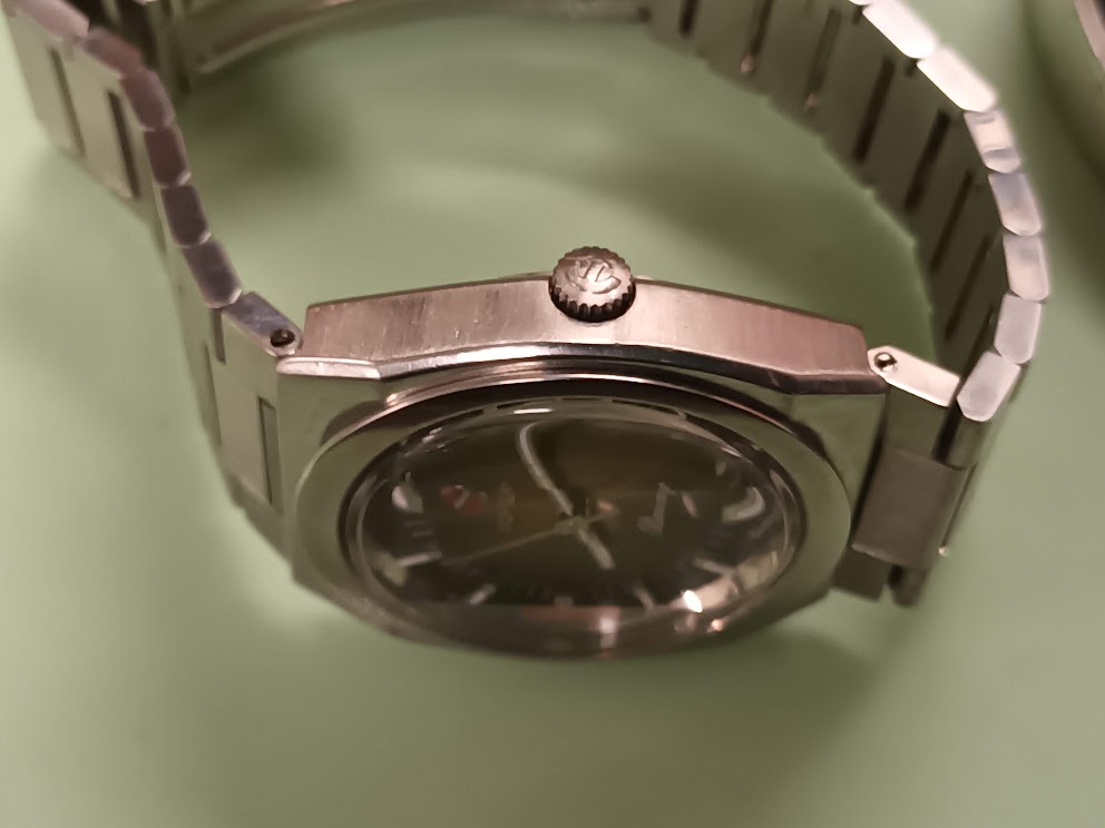

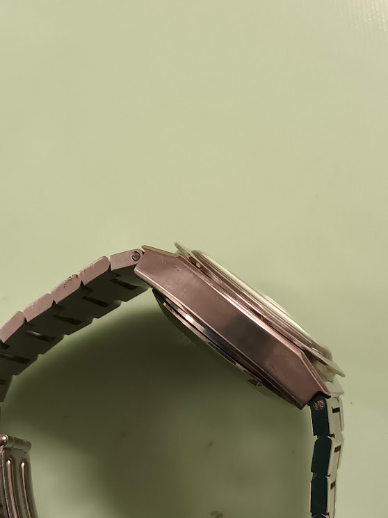

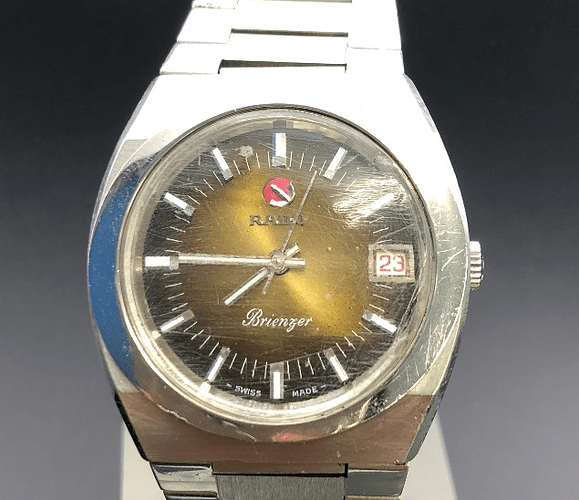

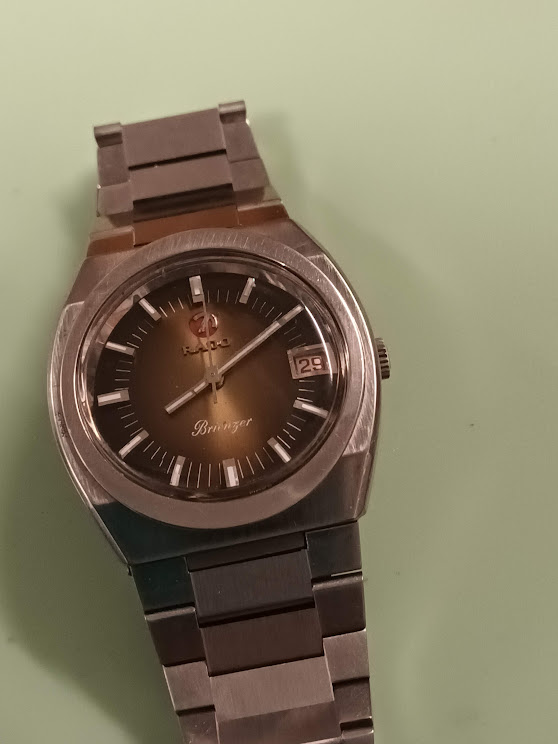

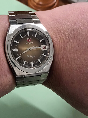

De Rado Brienzer is nummer 8/10. Bij aankomst doet ie niets, ook de wijzers verstellen niet. Hij is lelijk bekrast en het glas hoewel het originele glas is op zijn minst niet geschikt om nog door te kijken. Band is ook de originele. Prentje van verkoper.

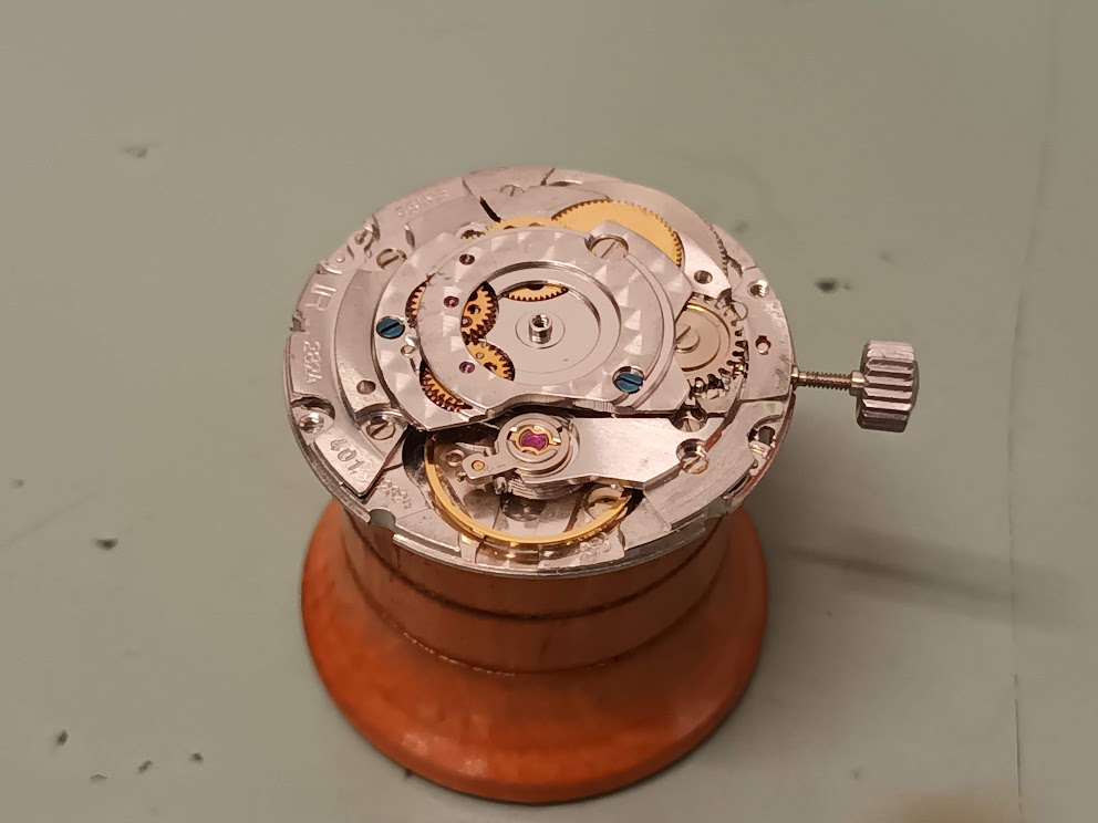

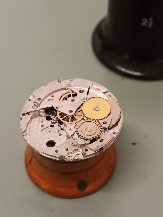

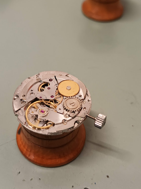

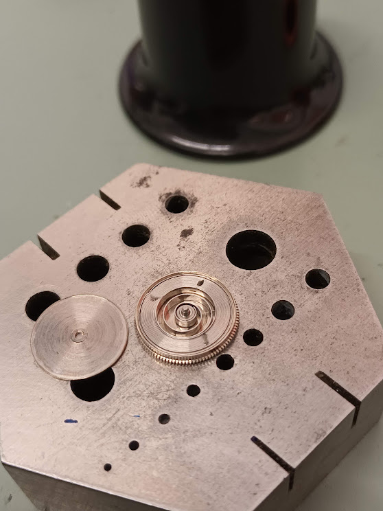

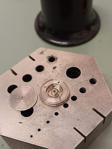

Alles in de pot, ik was weer blij, weer een eta 2824

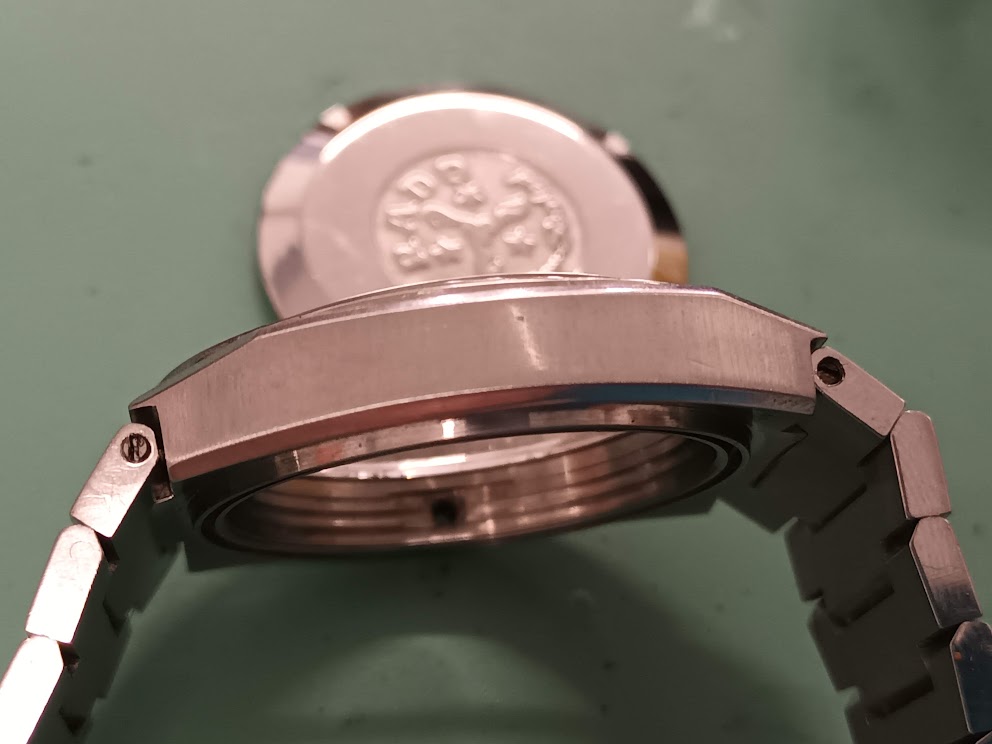

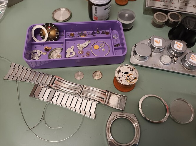

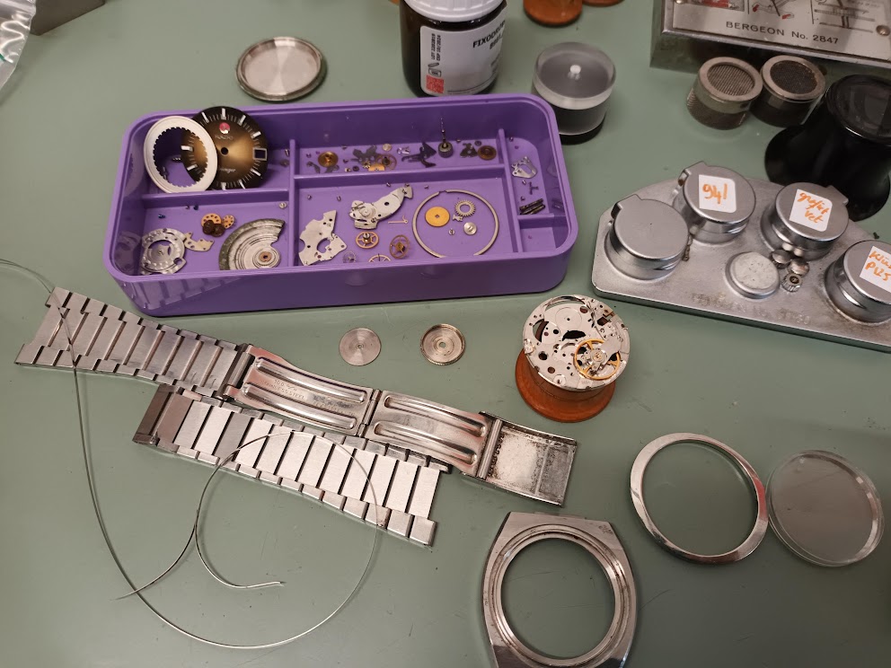

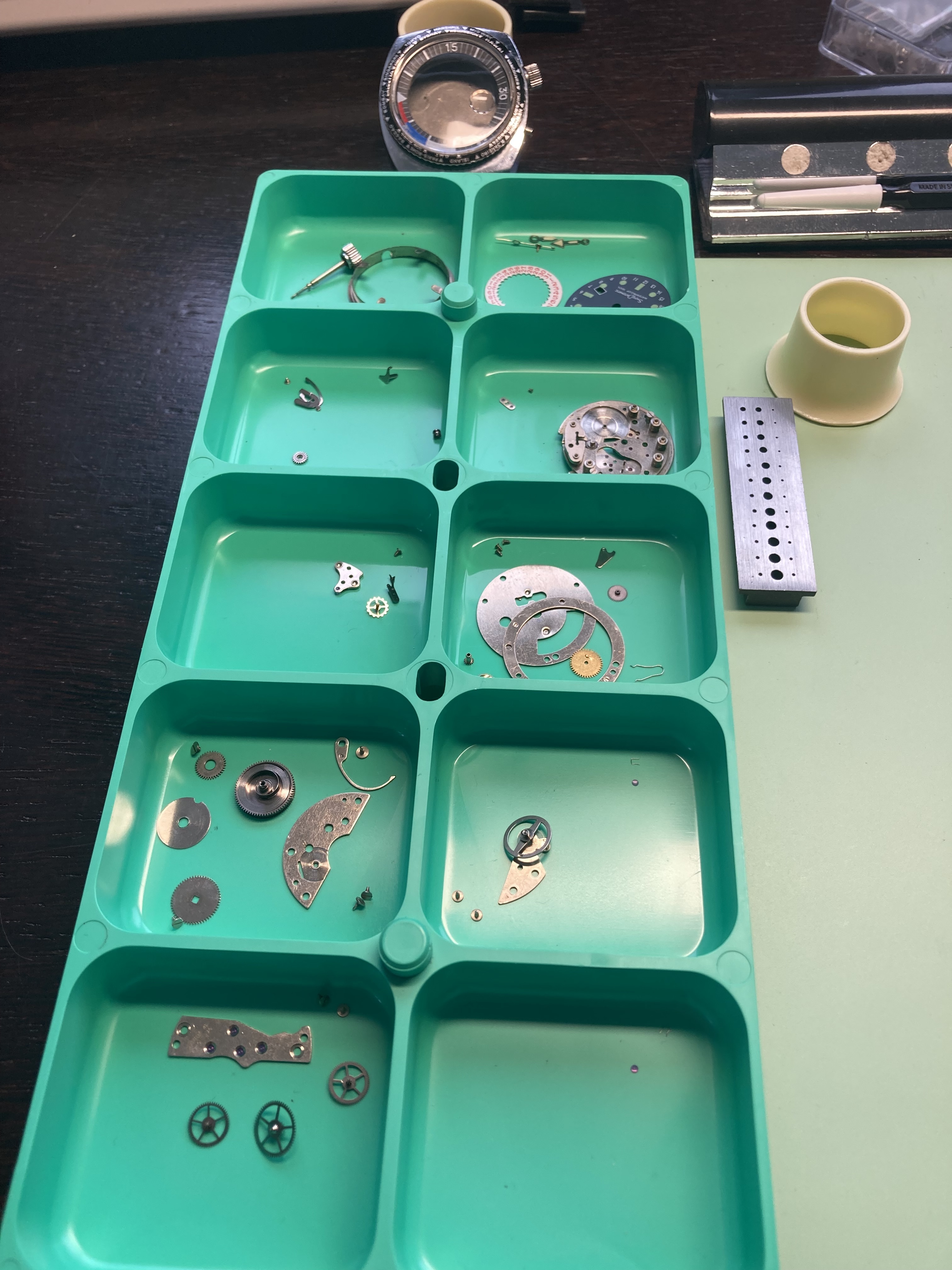

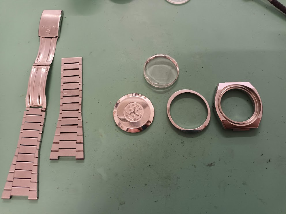

en de kast + band gedemonteerd

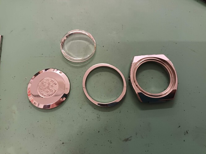

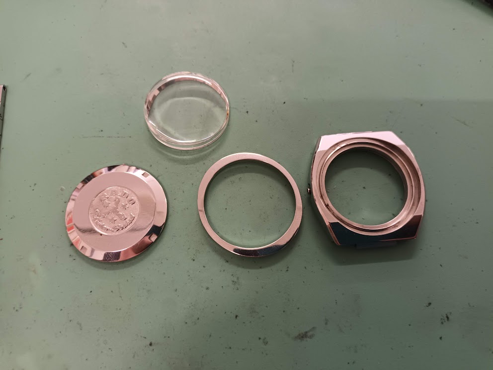

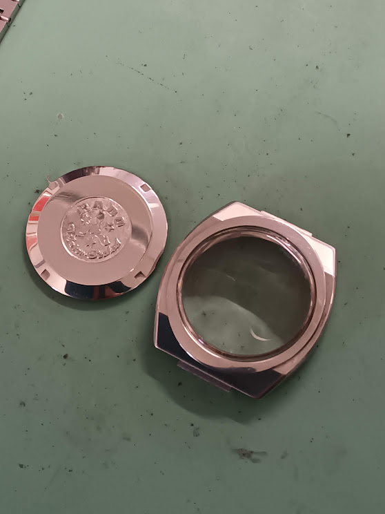

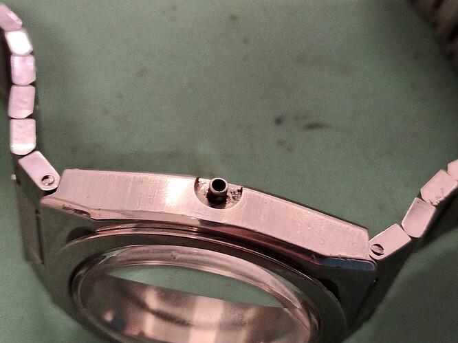

Tijdens de kuistijd gaan we met kast en glas aan de slag. Het glas is geschuurd en gepolijst, kast idem. op de zijkanten van de kast en het gedeelte onder de glasbezel hebben we terug fijne “zonnestraaltjes” gezet, de afgeschuinde kanten zijn blinkend afgewerkt.

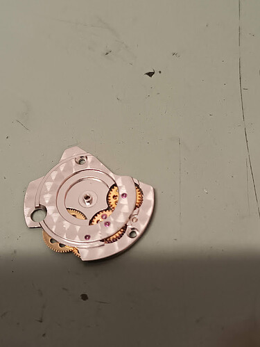

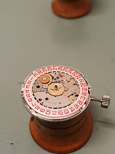

Montage automaatmodule

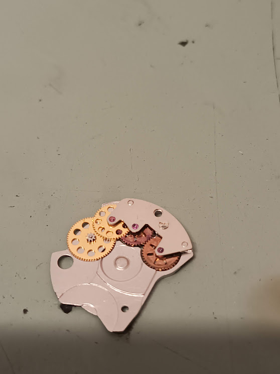

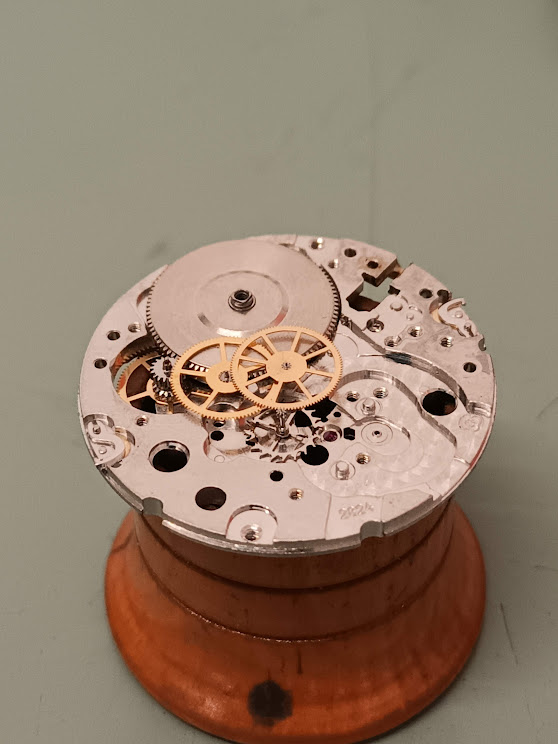

montage raderwerk

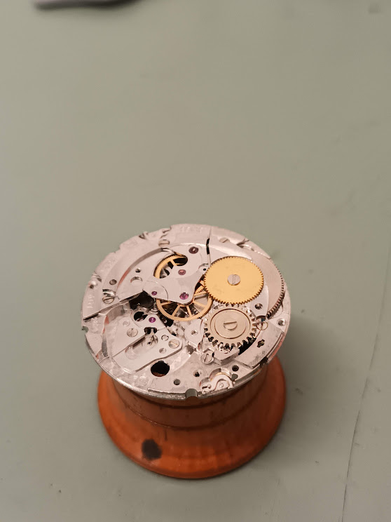

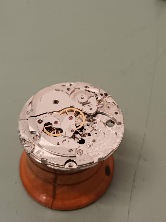

montage voorkant. Het gehele wijzerwerk is vervangen, al goed dat er eentje sneuvelde, was ook een eta 2824, dus makkelijk uit het bakje te nemen

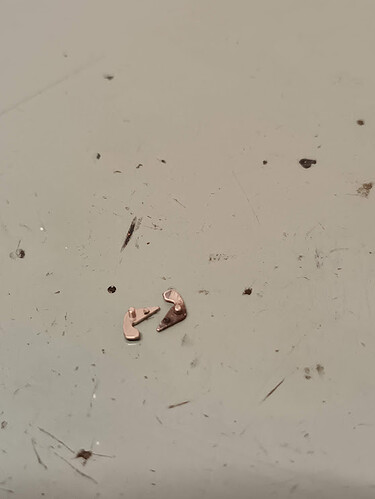

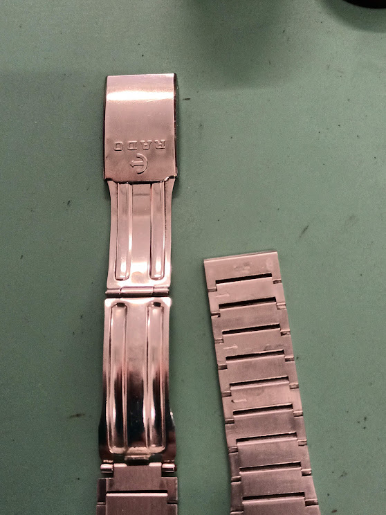

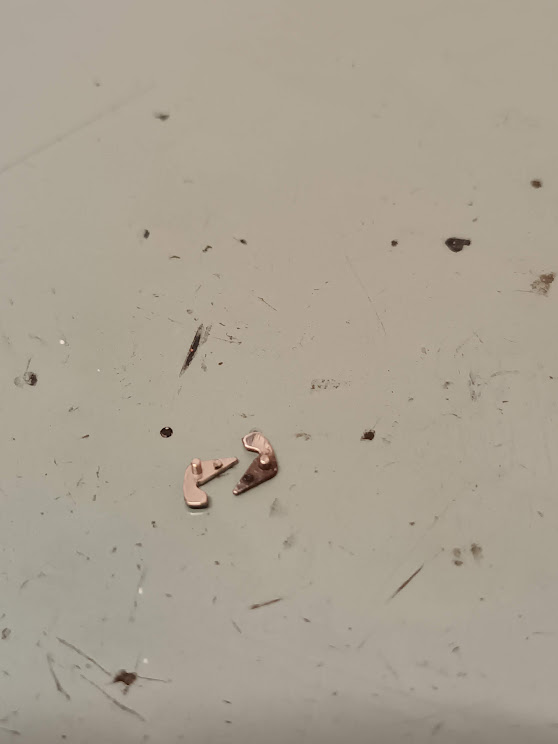

Het ergst aangetast was de tirette, fotootje van de oude en de nieuwe zegt het helemaal

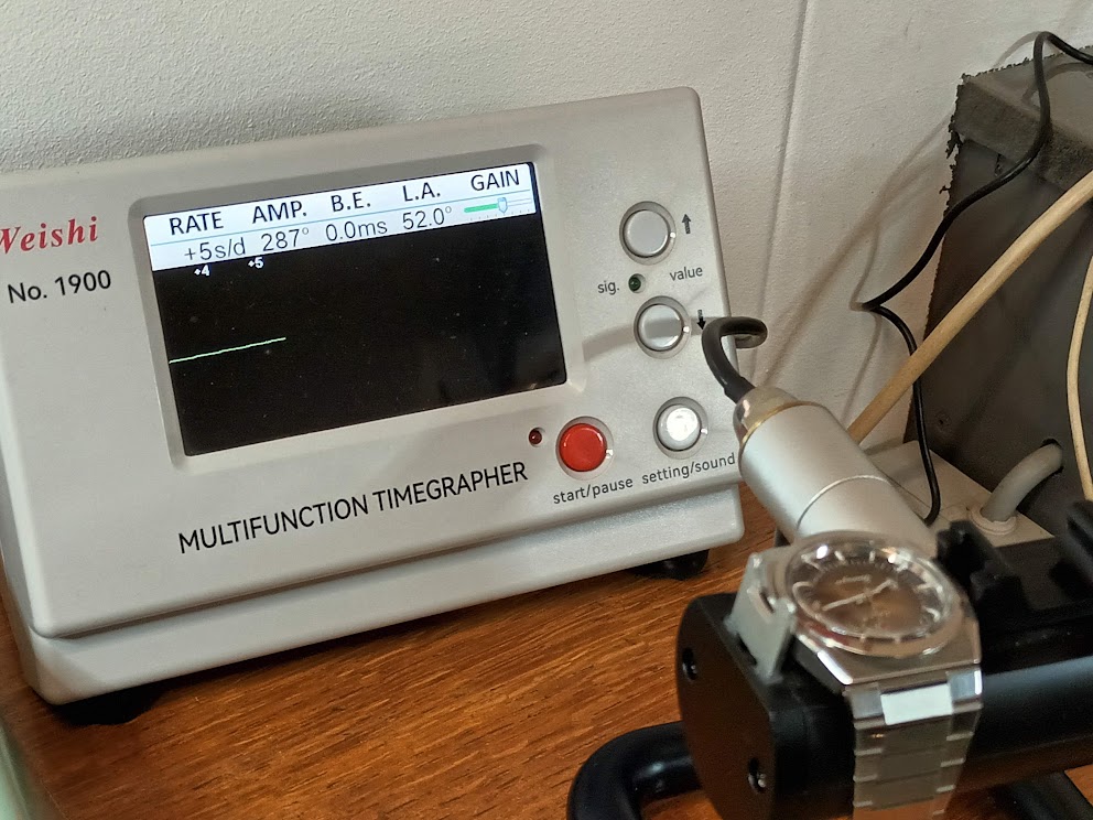

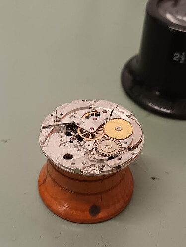

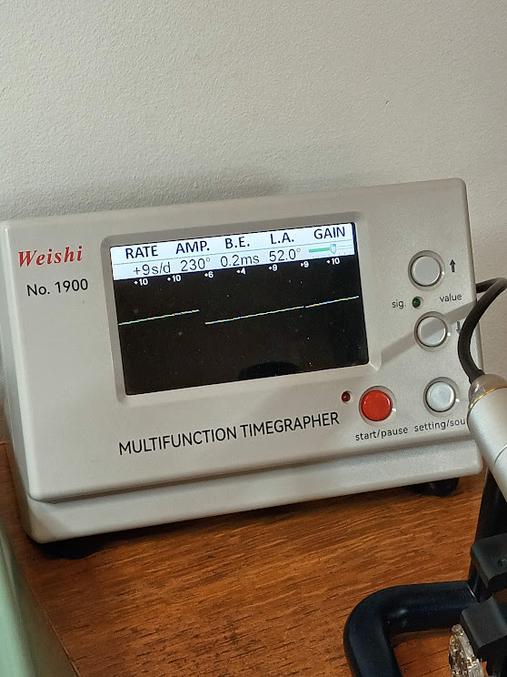

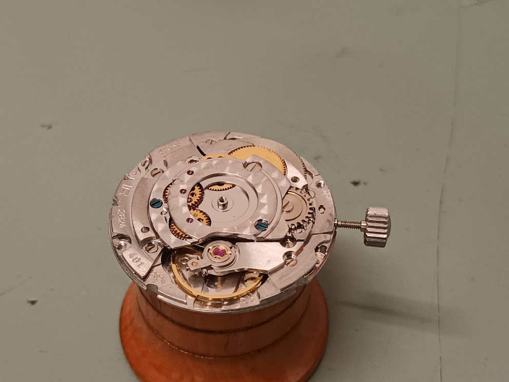

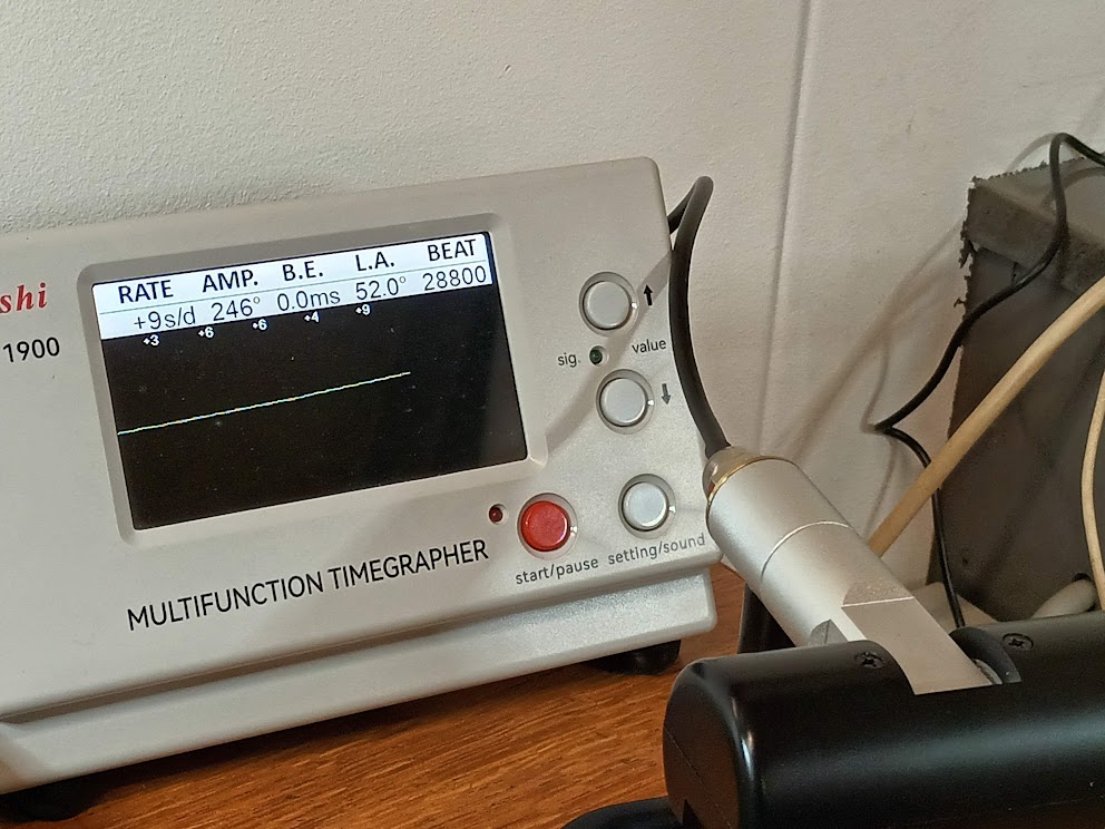

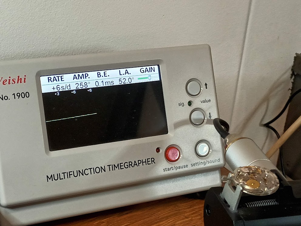

Montage balans en tussentijdse timing met halfopgewonden veer
Montage automaat

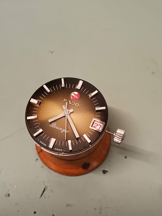

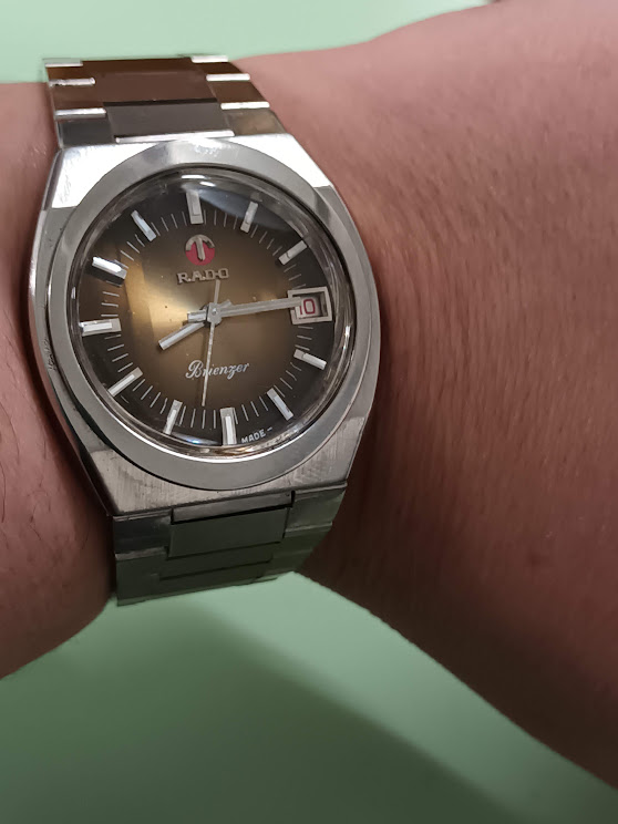

Wijzerplaat en wijzers monteren. Wijzerplaat heeft lichte vochtschade, enkele bolletjes fraaien de plaat op, wel enkel maar zichtbaar bij schuin houden in het licht ![]()

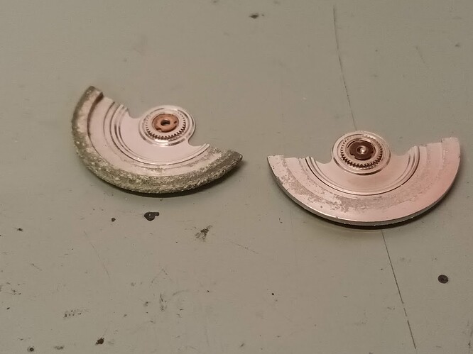

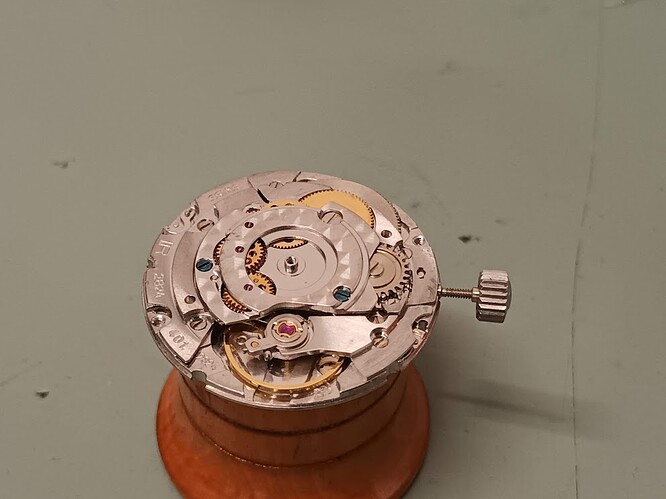

Alles de kast in en de rotor er op. ook de rotor is vervangen

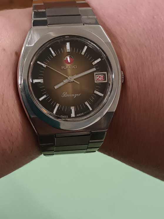

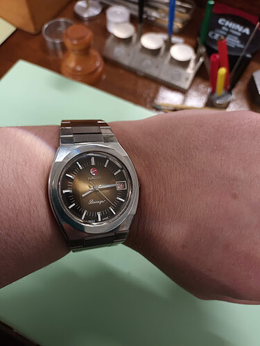

Eindresultaat

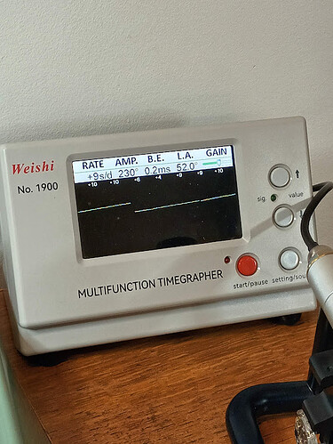

Eindtiming met volopgewonden veer

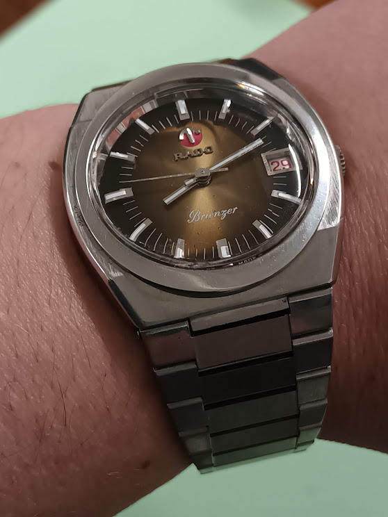

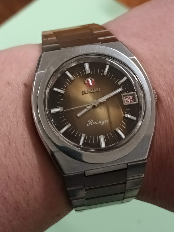

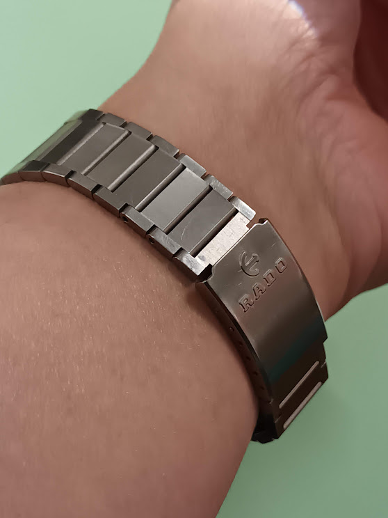

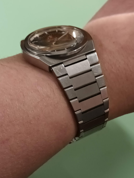

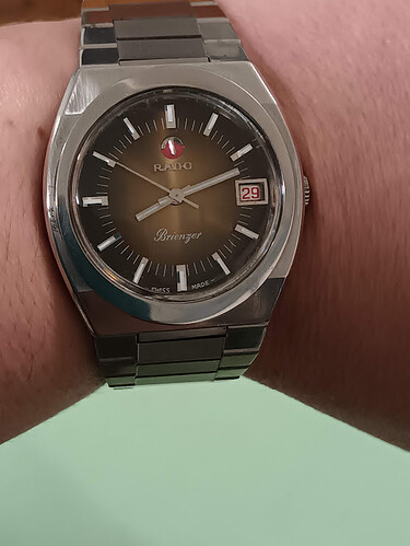

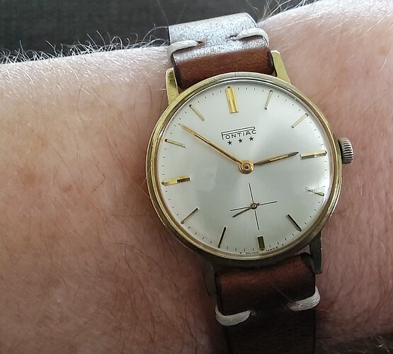

En de prentjes om de pols met ook juist gezette datumaanduiding. We vinden het echt wel een leuk horloge met die oranje-bruine plaat en geïntegreerde band.

Die rotor lijkt bijna op geknabbeld te zijn. Is dat een soort nickel die reageert op vocht?

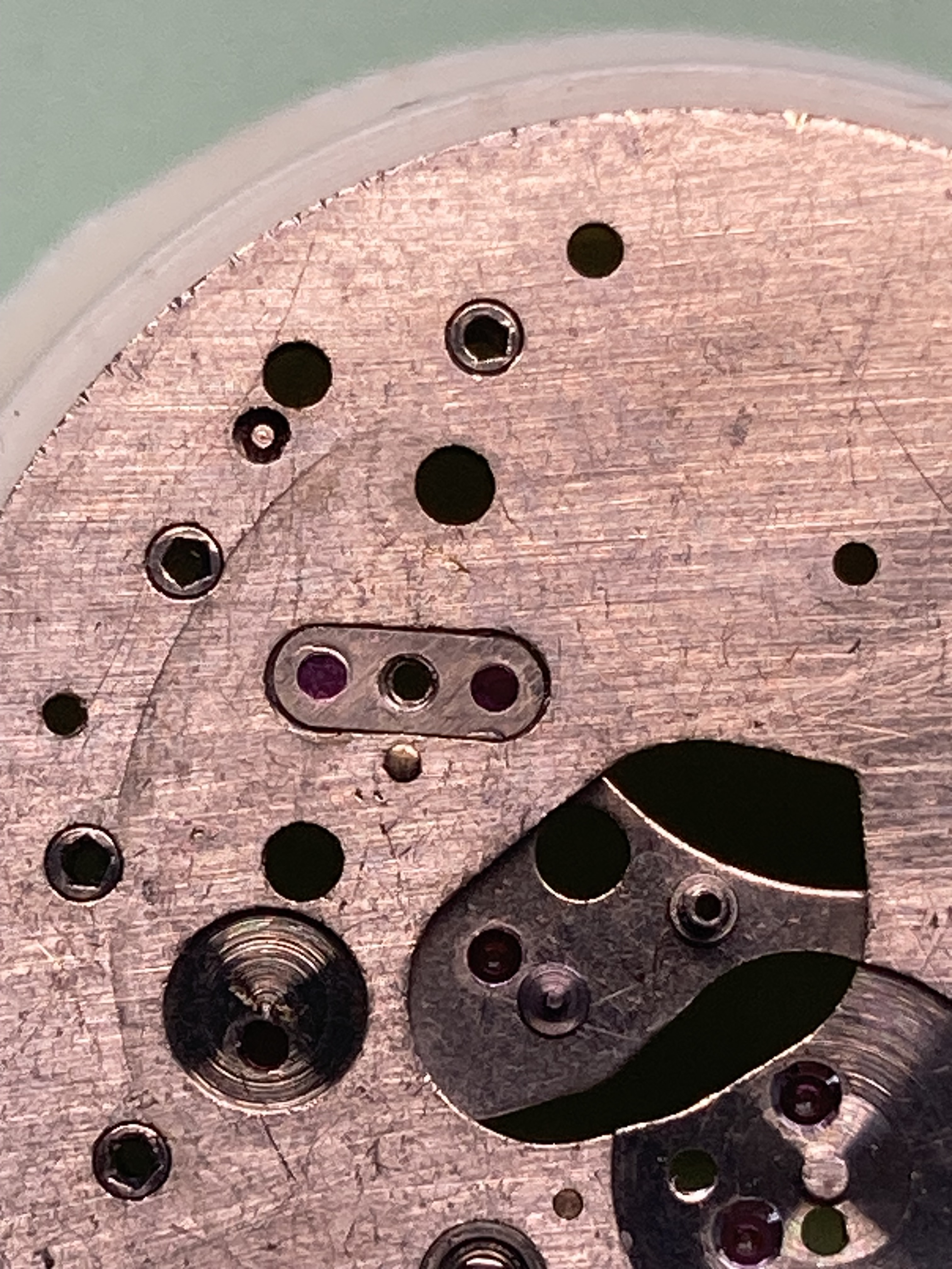

En wat ik me nou afvraag. Op de wijzerplaat zit zo’n wiebelankertje. Moet je dat ook smeren?
Heel mooi horloge
Dank je. Deze Pontiac was de reden dat ik het lotje van 4 heb gekocht.

bij die eta’s heb ik al vaak ervaren dat het ook zonder vocht voorkomt dat de chroom of de nickel gaat opblazen, in dit geval was het extra erg door idd ook vochtproblemen. de vervangrotor was eentje die uit een new old stock kwam en daar zie je ook lichte aantasting van de plating, is gewoon minderwaardig afgewerkt en vocht maakt het dan allemaal extra erg
nee dat smeer je niet, tenzij het mutvast zit maar dan is het enkel om een beetje los te maken en daarna met de rodico de smering weghalen. Als je die smeert dan kan dat op de plaat terecht komen en verf met olie, zelfs in heel kleine hoeveelheden, is geen goed idee
Het lastigste stuk zit net in de centrale secondewijzer en diens aandrijving.
Dat heeft die van jou niet.
