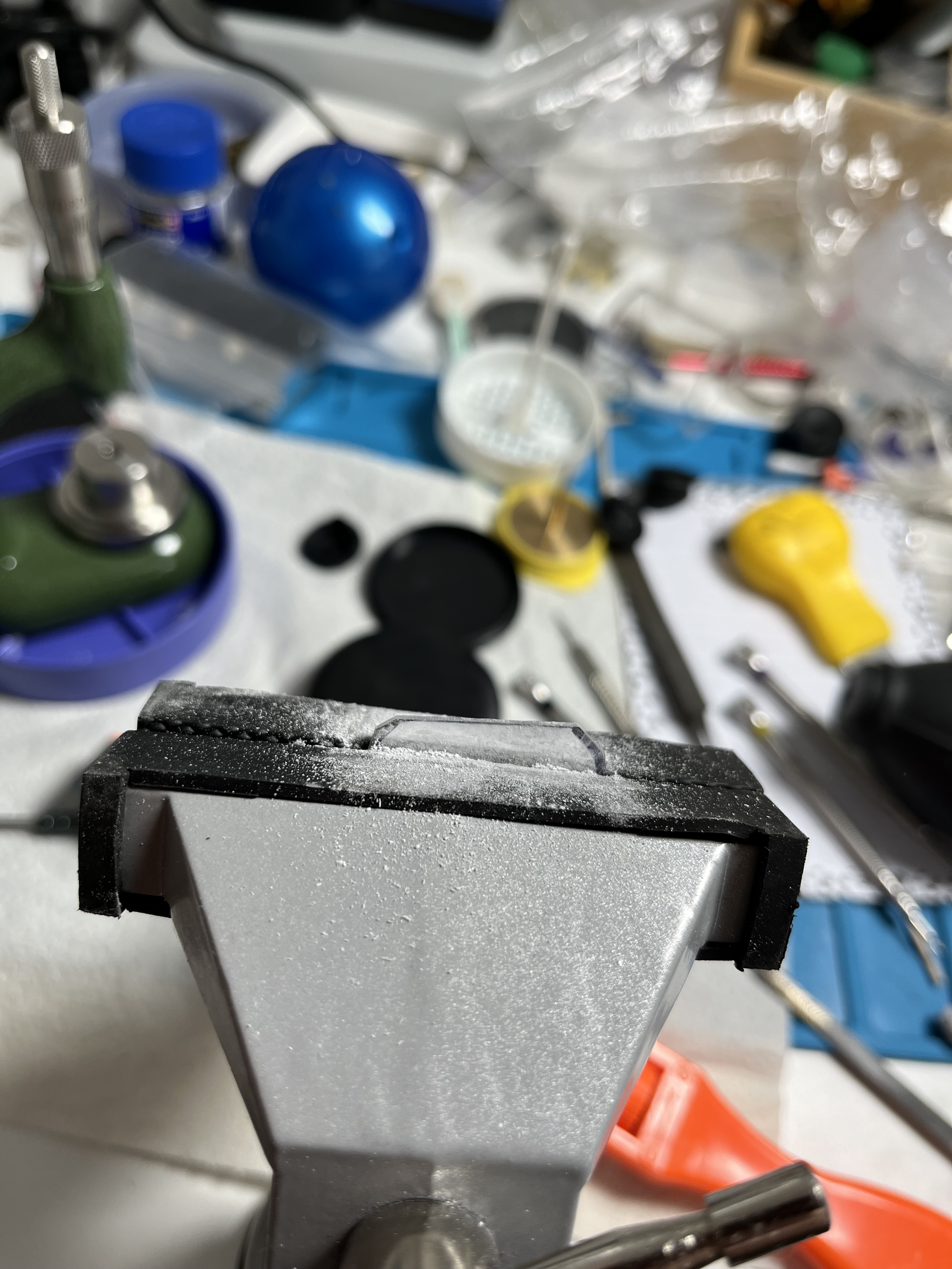

Geweldig Martijn. Leuk om zo getuige te zijn van het hele verhaal. Je hebt ook de bezel gepolijst. Hoe en waarmee heb je dat gedaan als ik vragen mag?
Gepolijst met schuurpapier van korrel 1000 tot 5000 en plexi polijstpasta :slight_smile:

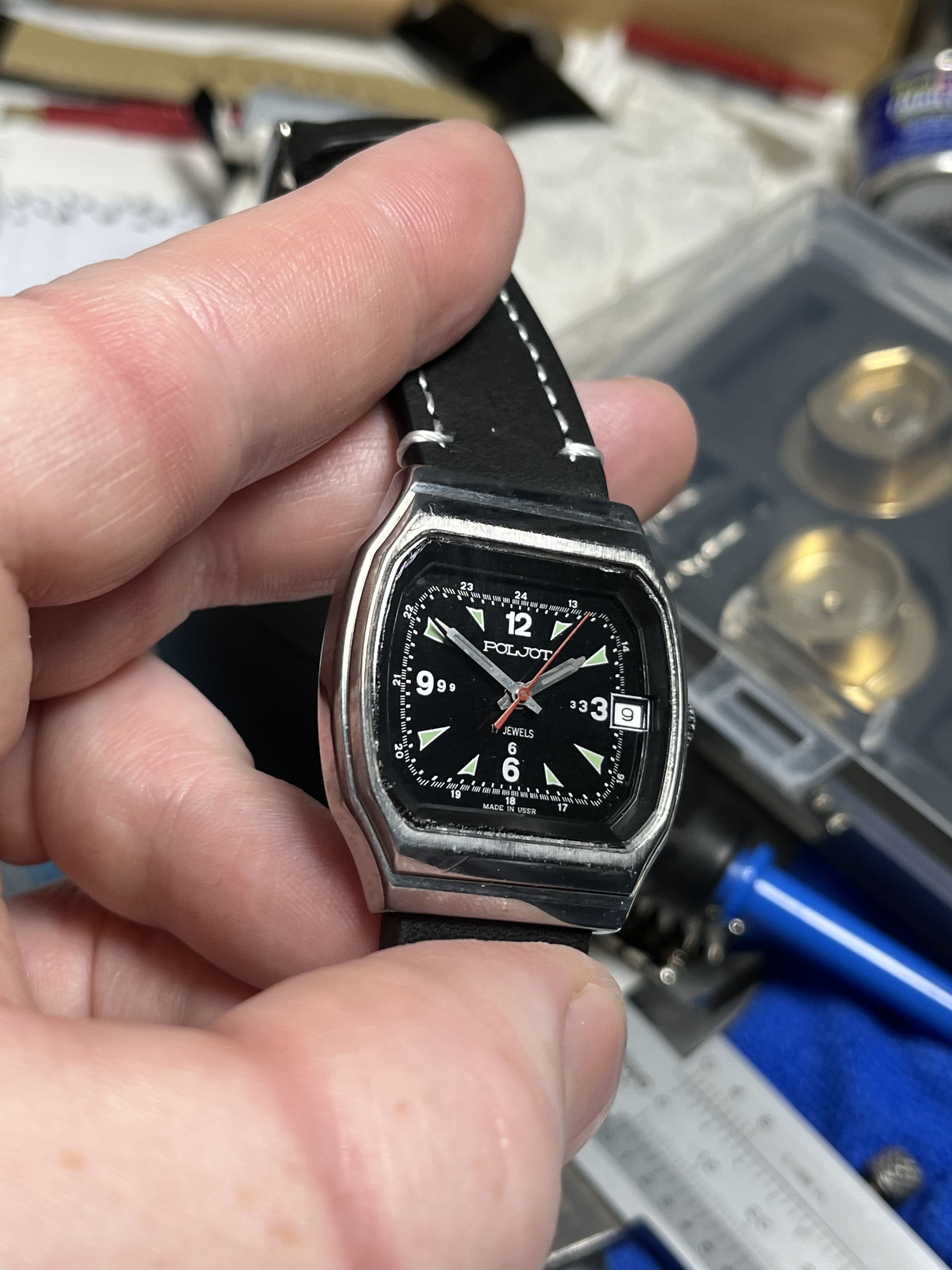

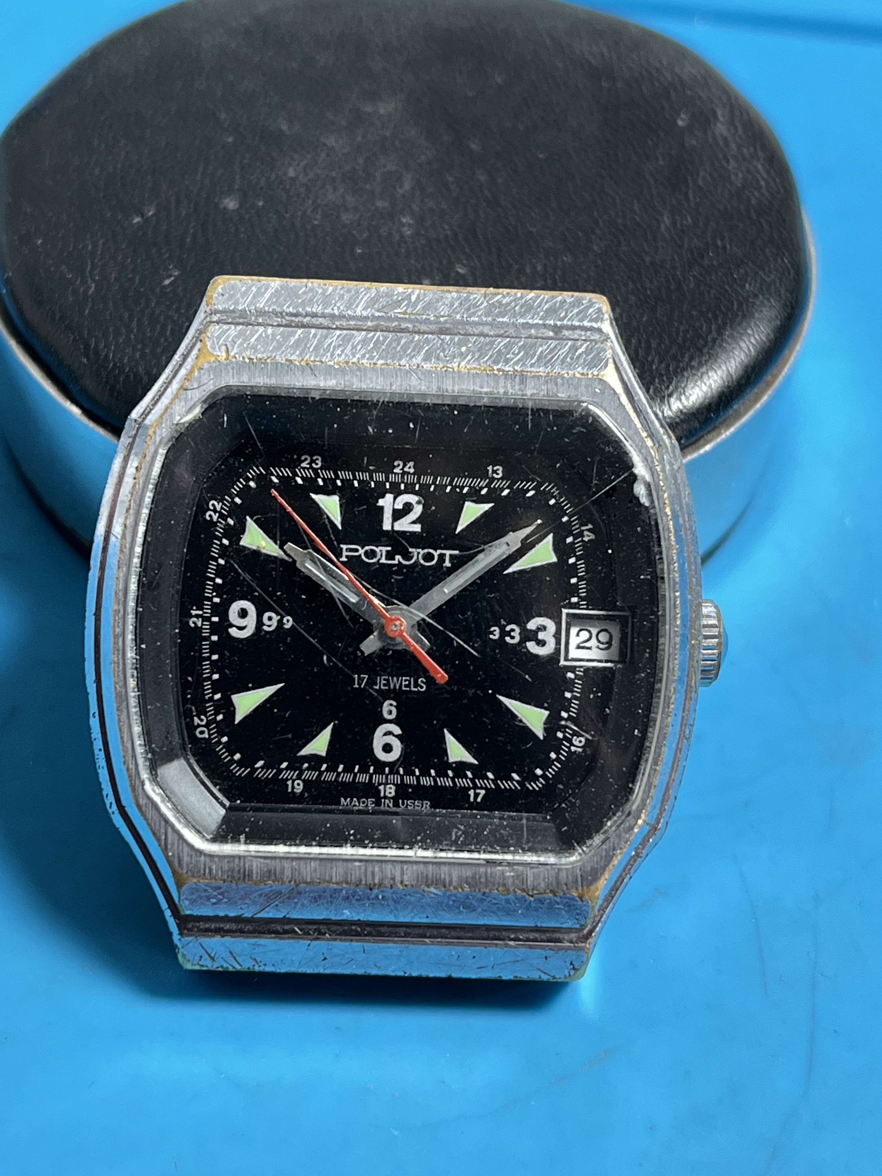

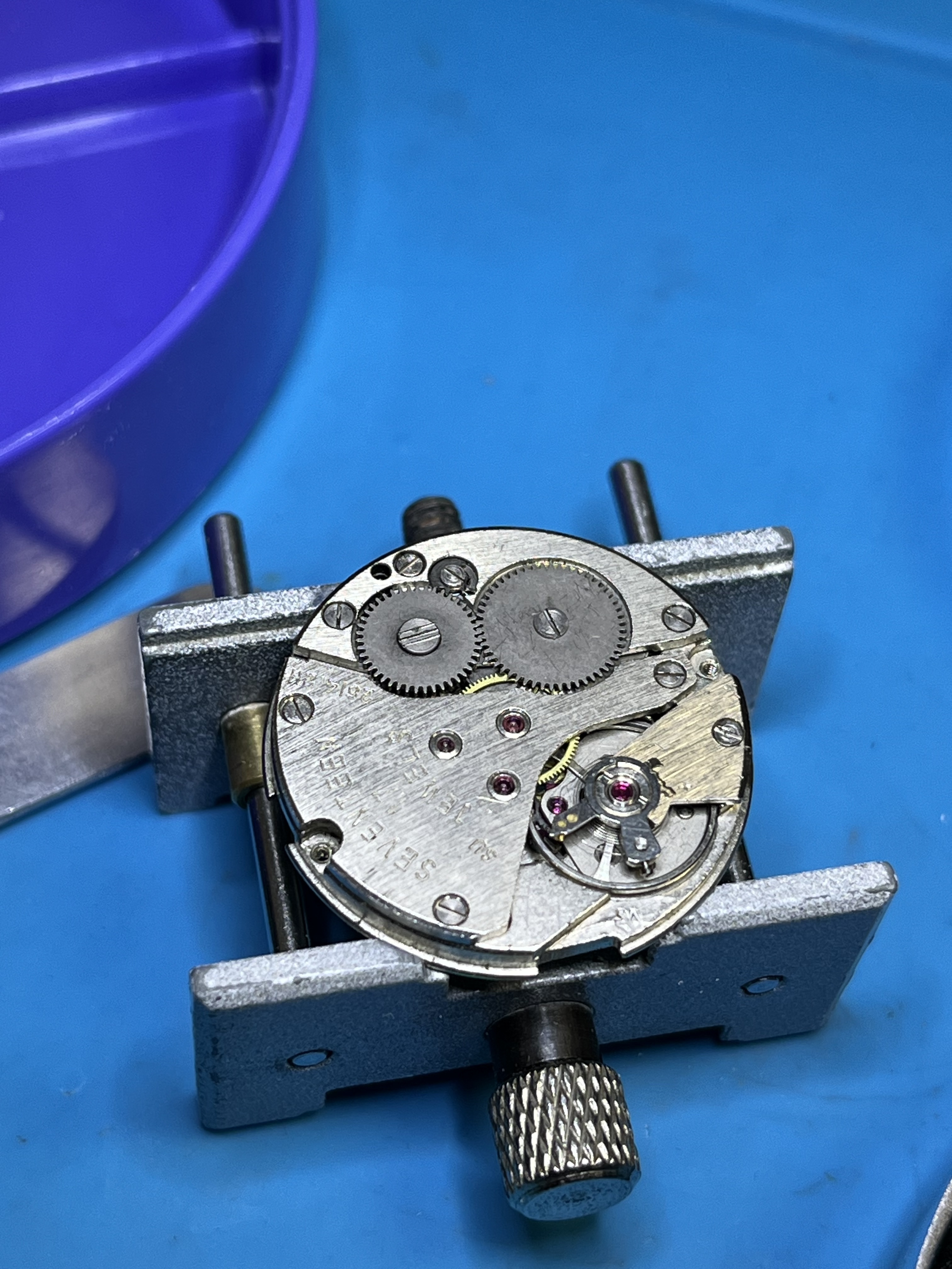

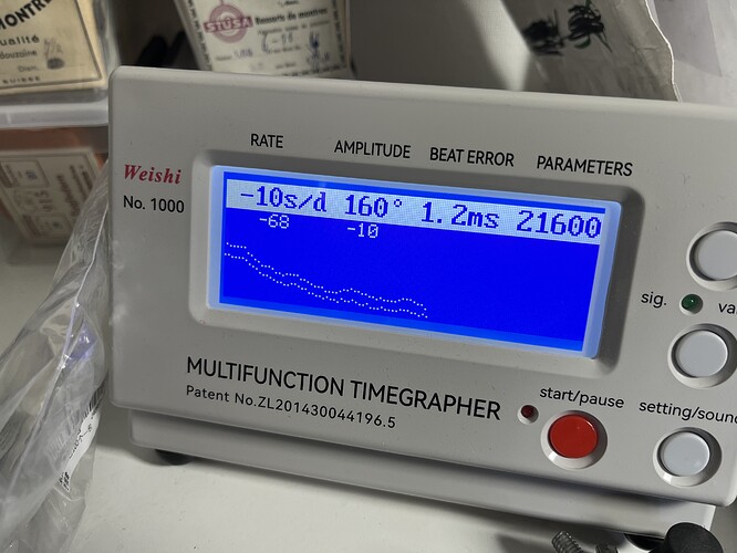

Vandaag een leuke Poljot 2614.2H afgemaakt.
Glaasje helaas gebarsten en geen vervangende te vinden op eBay.

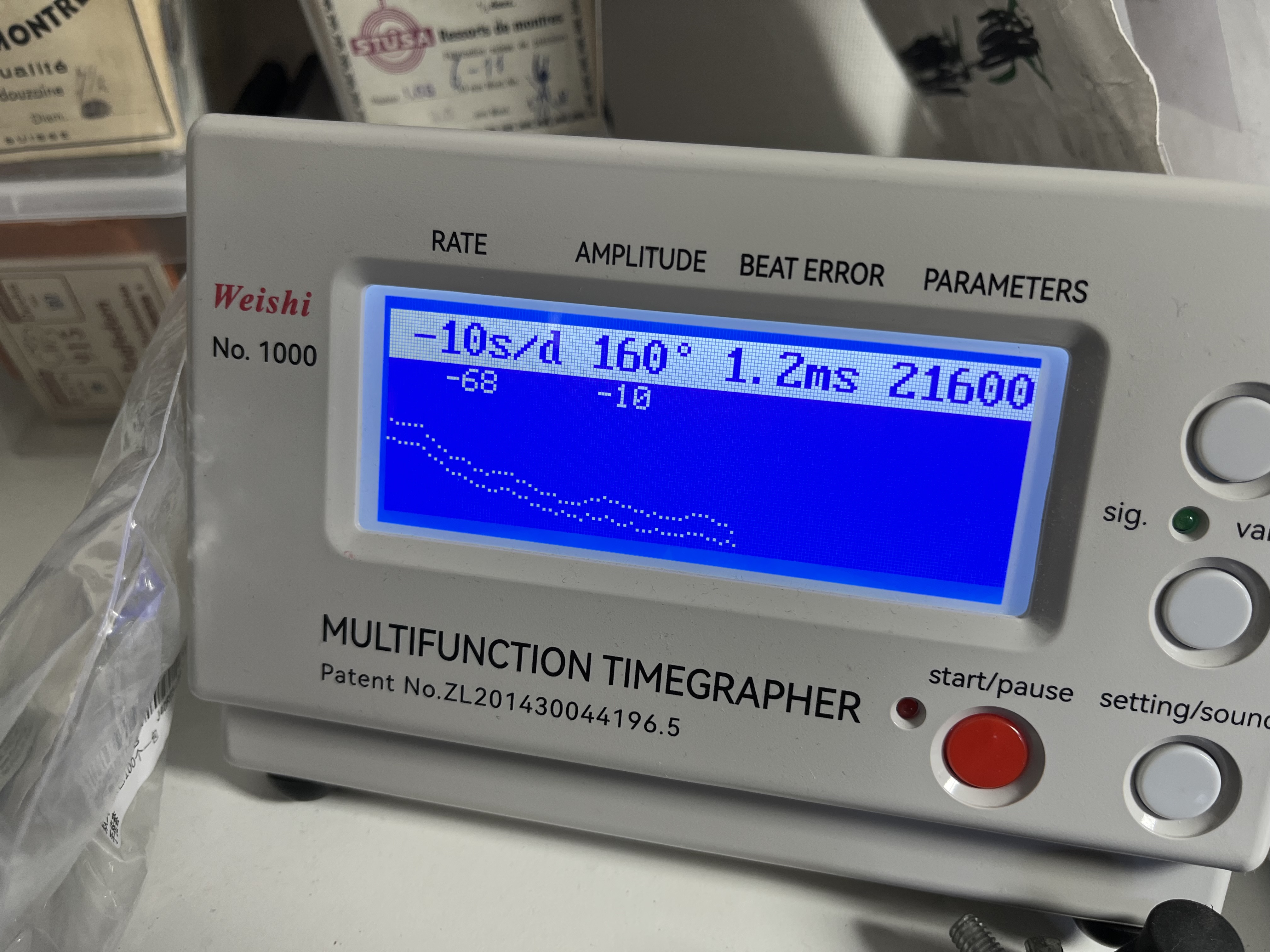

Dit is ook geen top meting…
Groot glaasje uit de voorraad gepakt en zo bewerkt dat die redelijk oké past.
Met een kapot deksteenveertje gaat netjes lopen nooit lukken.
Waren nog wel wat meer onderdelen uit de voorraad nodig.

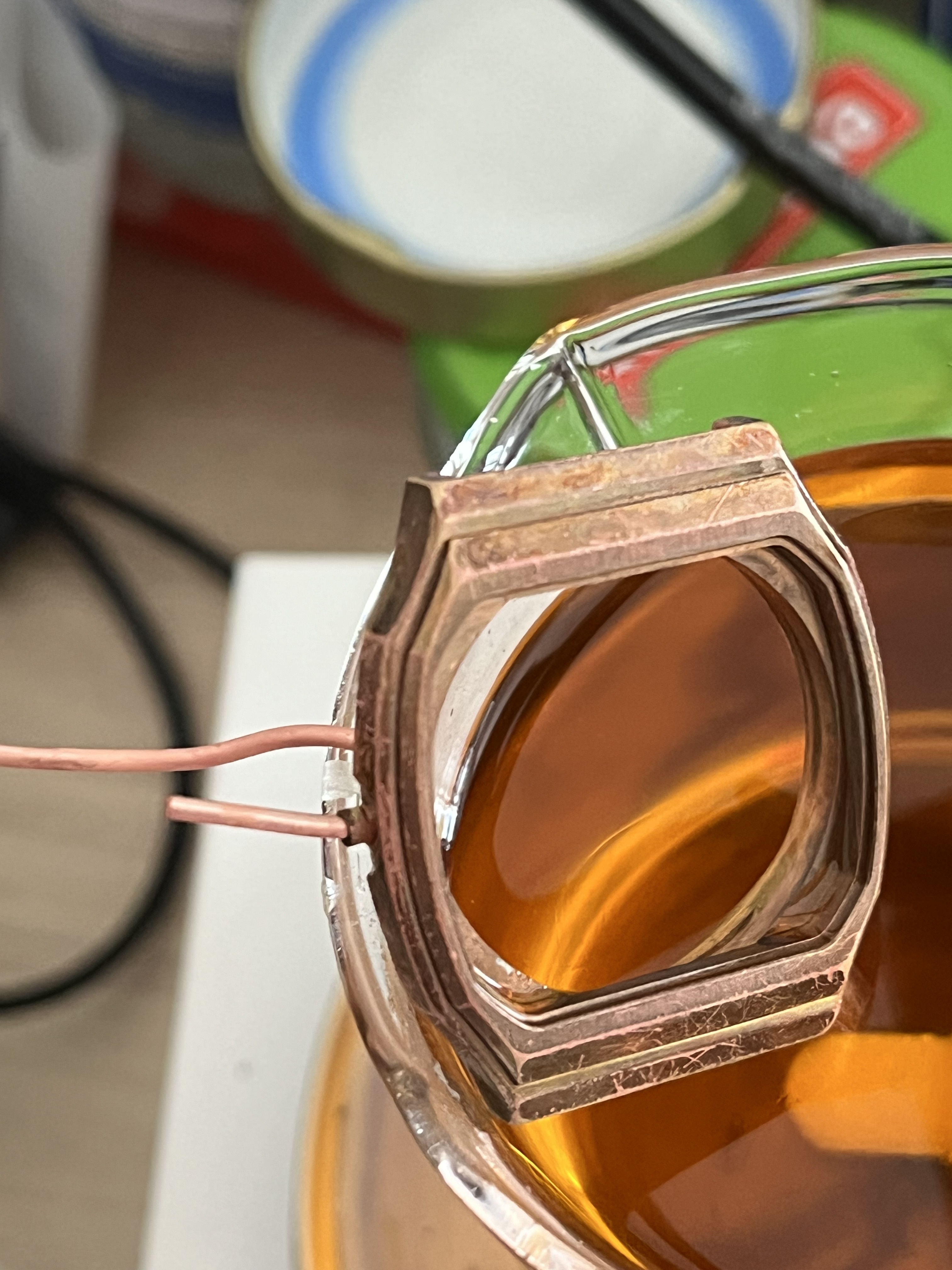

Kast in de stripper.
Daarna in 2 pogingen opnieuw voorzien van chroom.

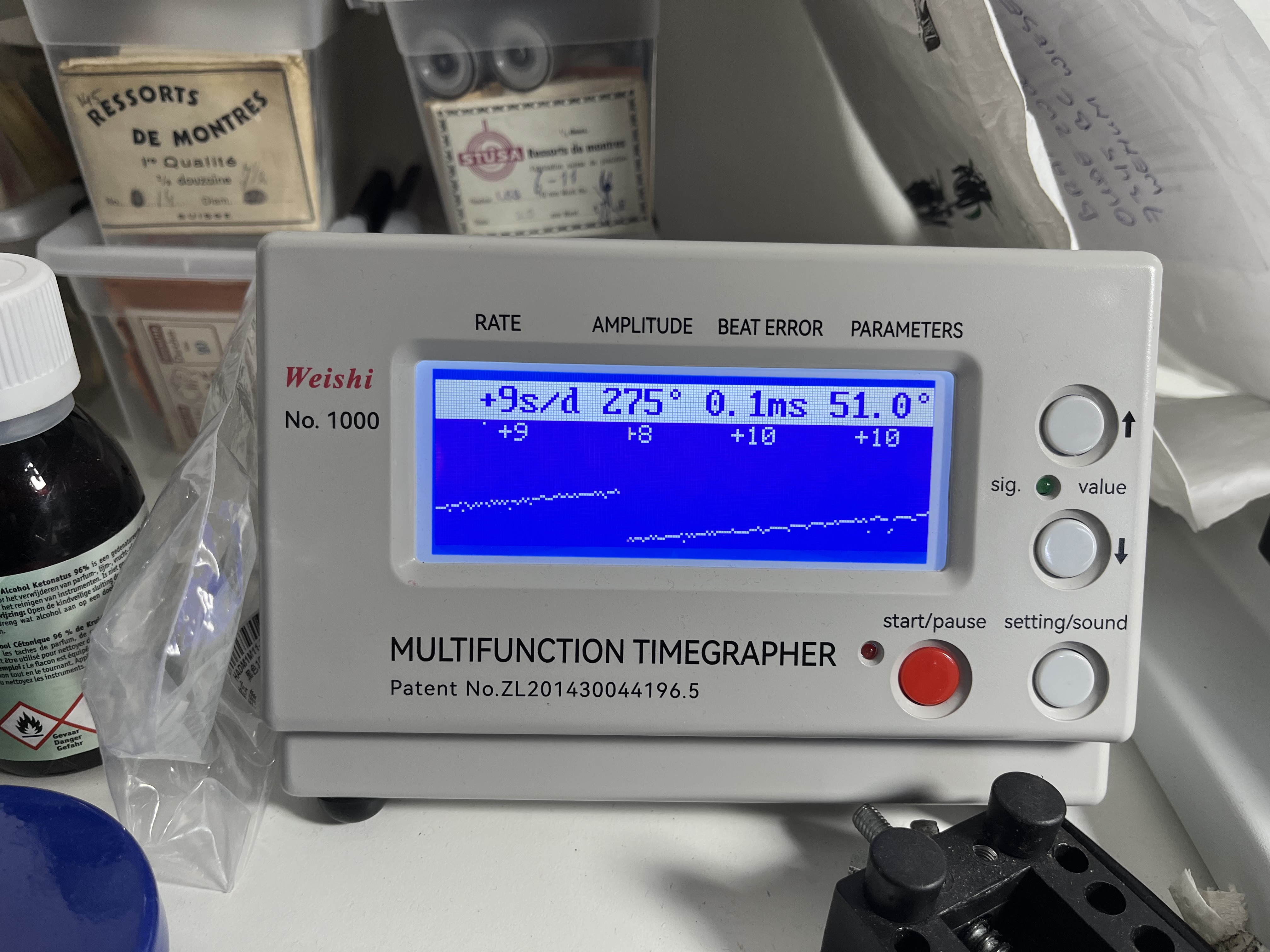

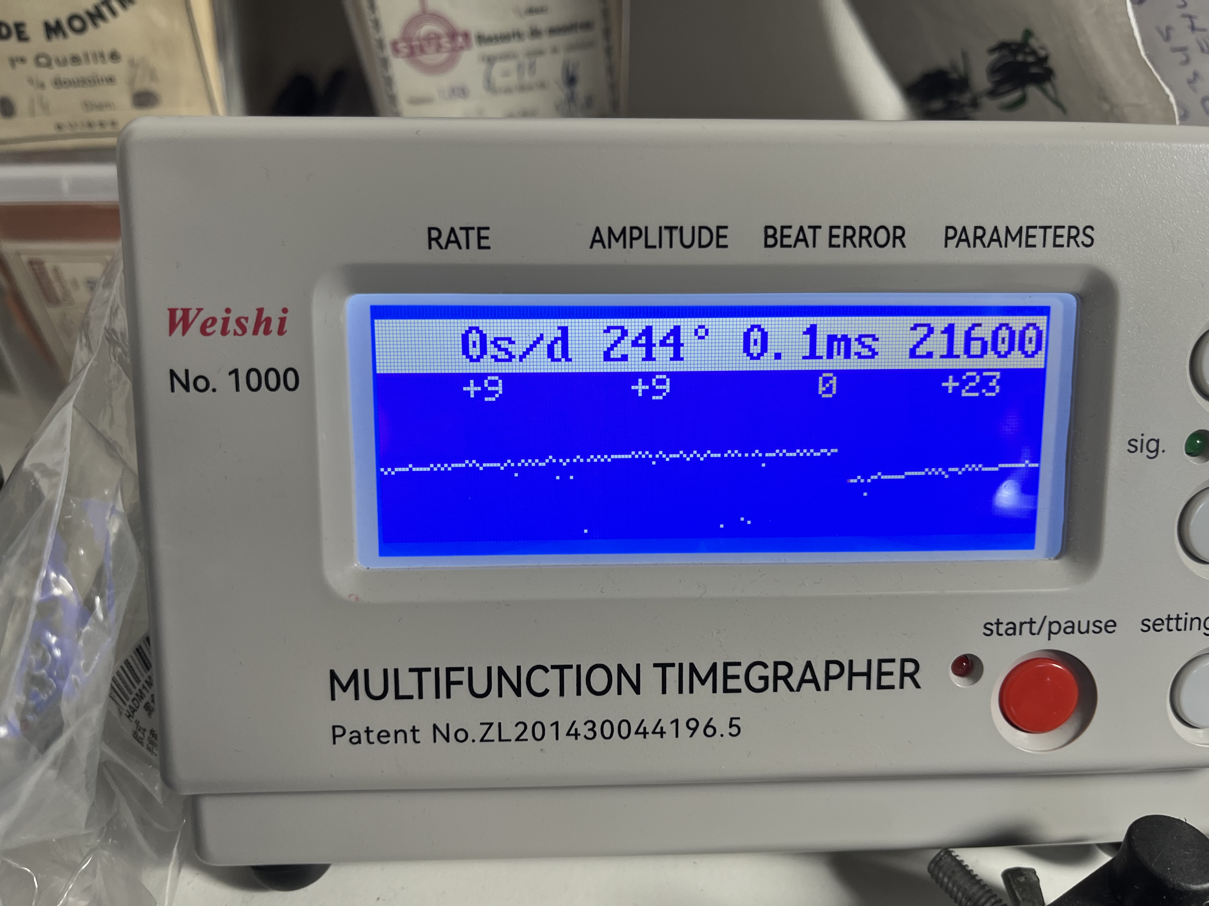

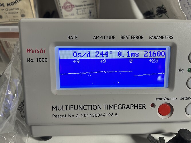

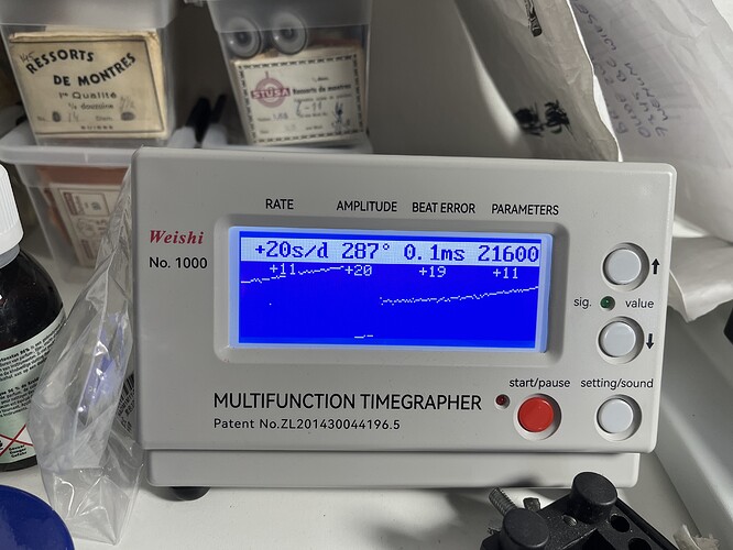

Tevreden met de afregeling
Wijzerplaat omlaag
Wijzerplaat omhoog
Kroon omlaag
Glaasje en kast zijn niet perfect, maar morgen mag die los in het wild.

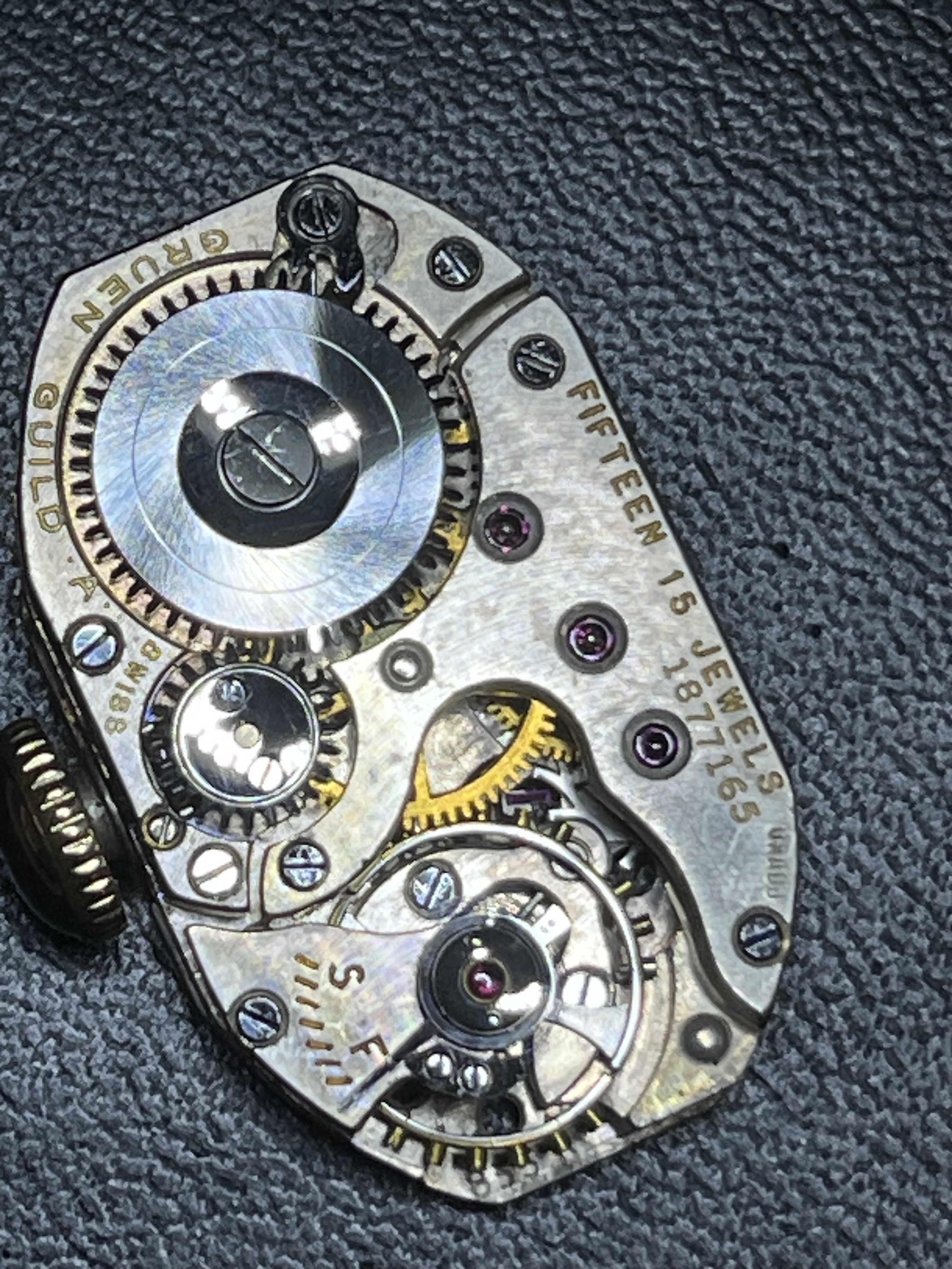

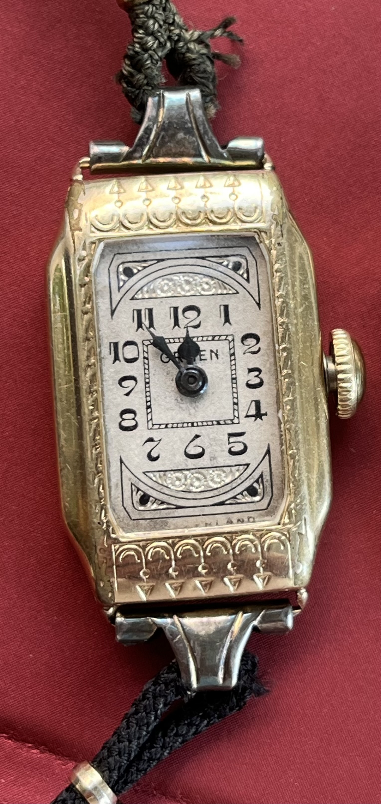

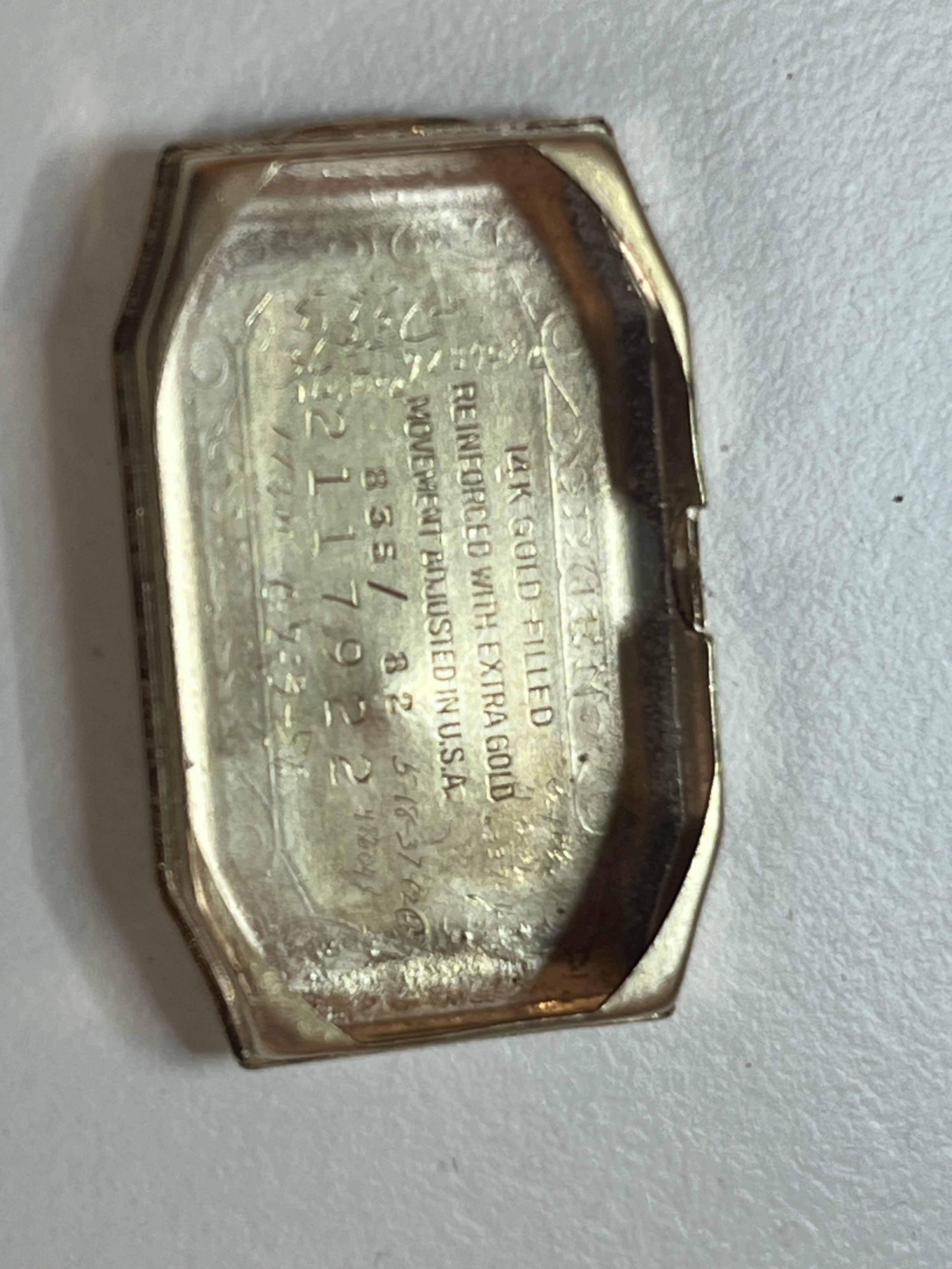

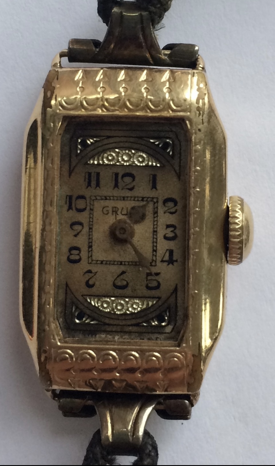

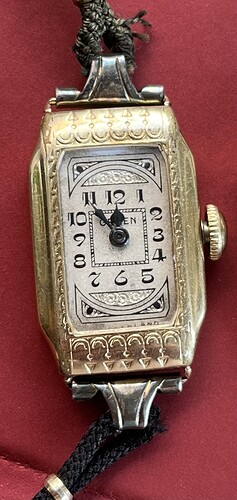

Deze oude dame uit 1935

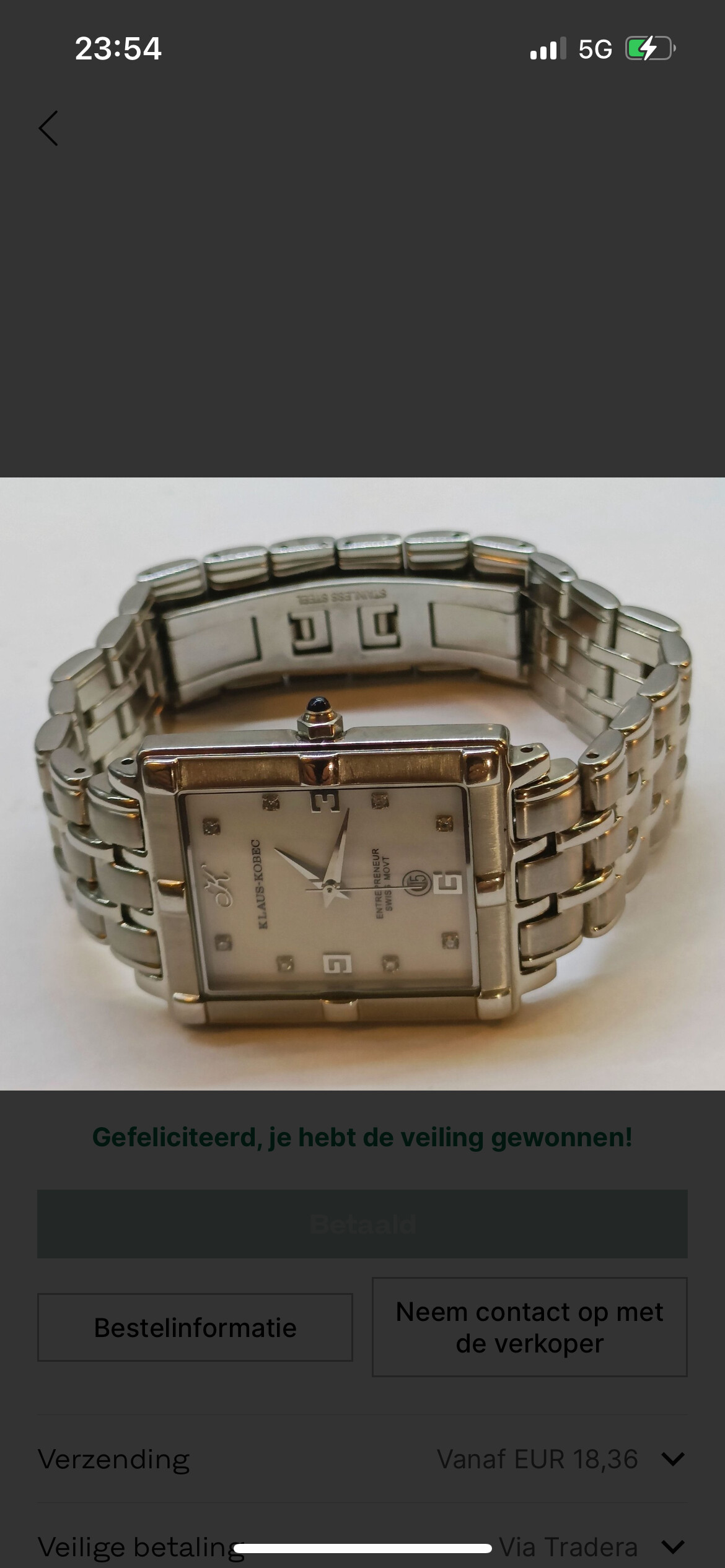

Gister een nieuw batterijtje gemonteerd in deze Klaus Kobec. Dat is toch ook een “tot leven gemaakte horloge” toch??? Oohja en er zat geen batterij in dus ik moest eerst nog op zoek naar welk batterijtje er in moest dus dat maakte het veel lastiger dan je denkt. :crazy_face::crazy_face::crazy_face::joy::joy:

Gossie Bram, wat goed dat je dat doet, verchromen.
Is dat een beetje te doen? Ook qua veiligheid?
En heb je er veel speciale dingen voor nodig?
Ik heb het ooit bestudeerd, maar ik heb het zelf (nog) niet aangedurfd…
