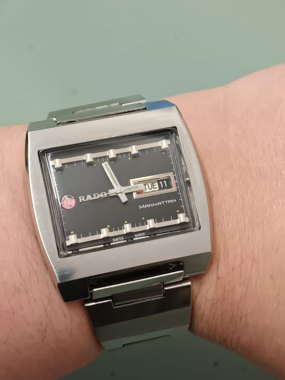

Wat cool zeg! Ziet er goed uit.

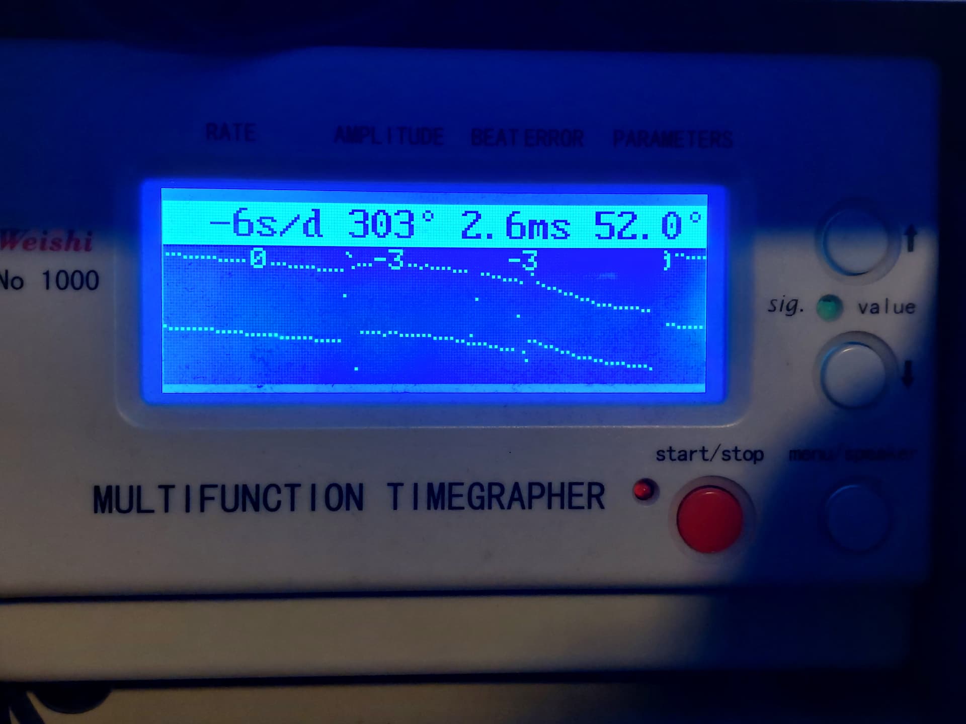

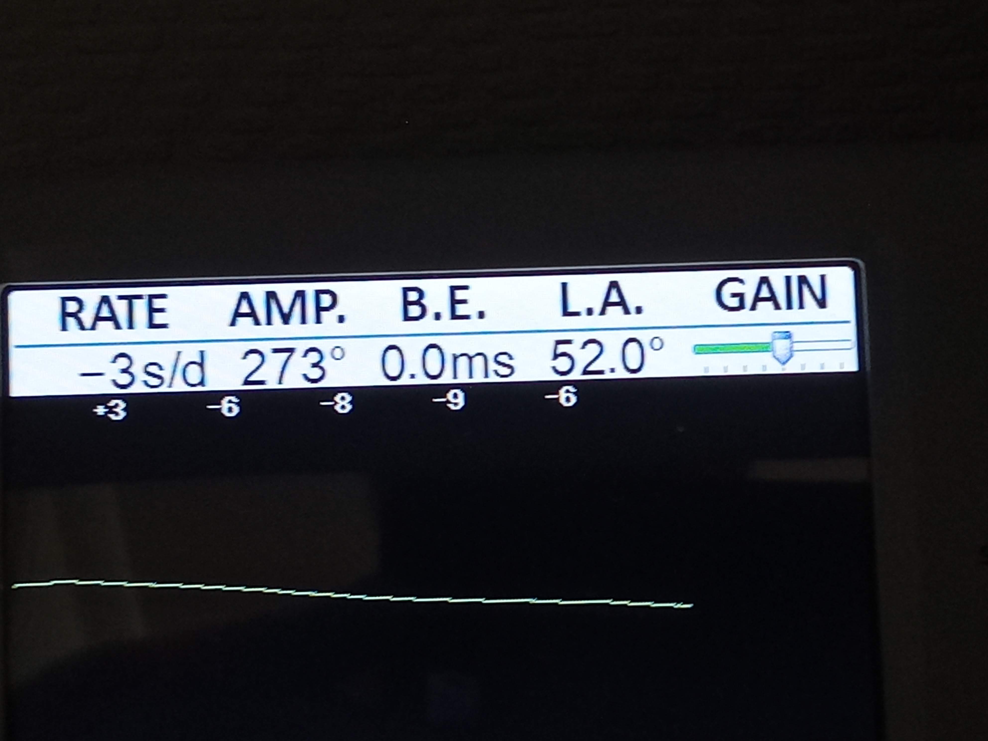

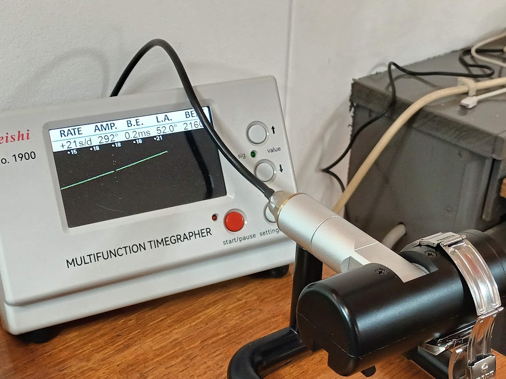

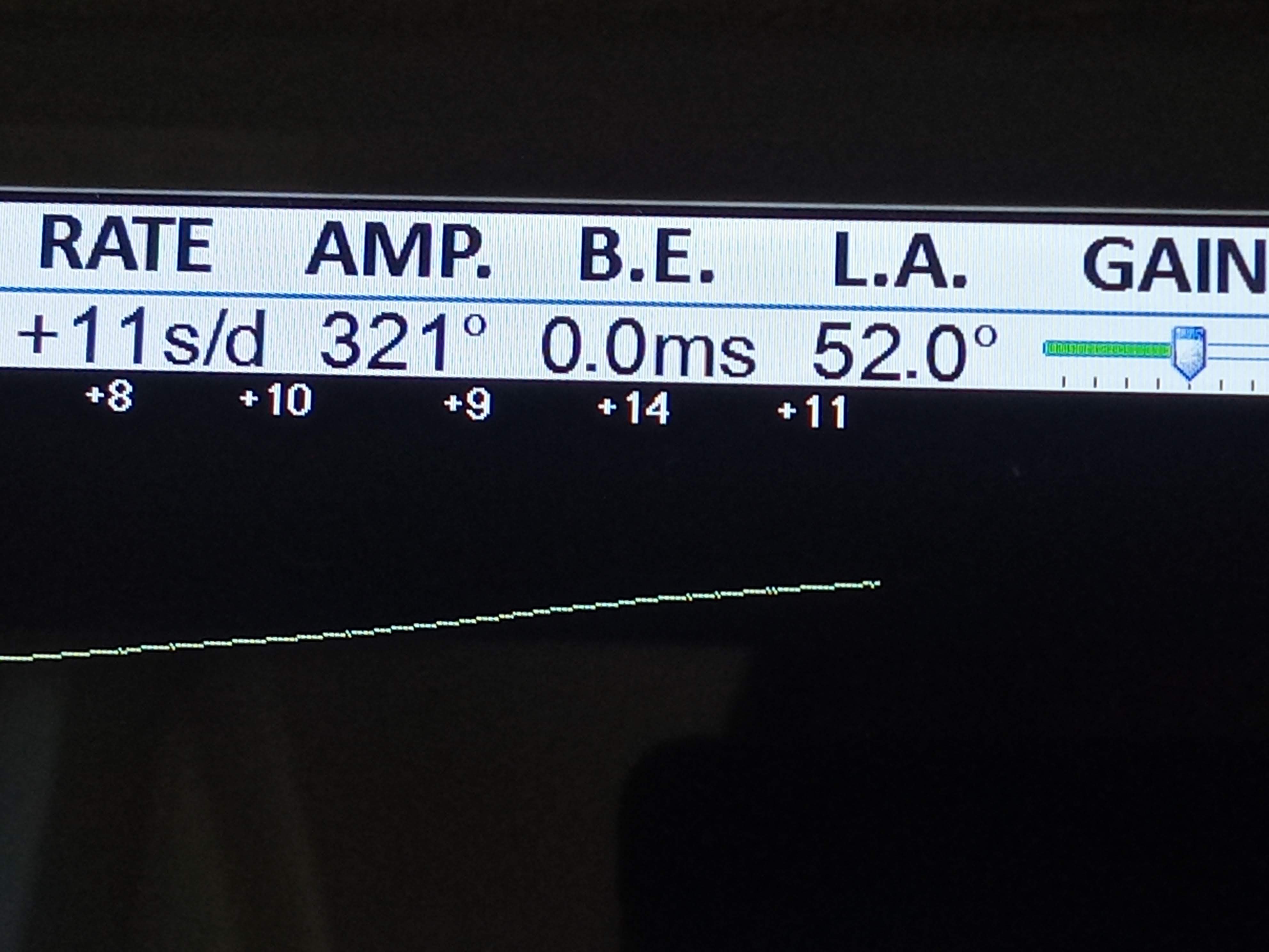

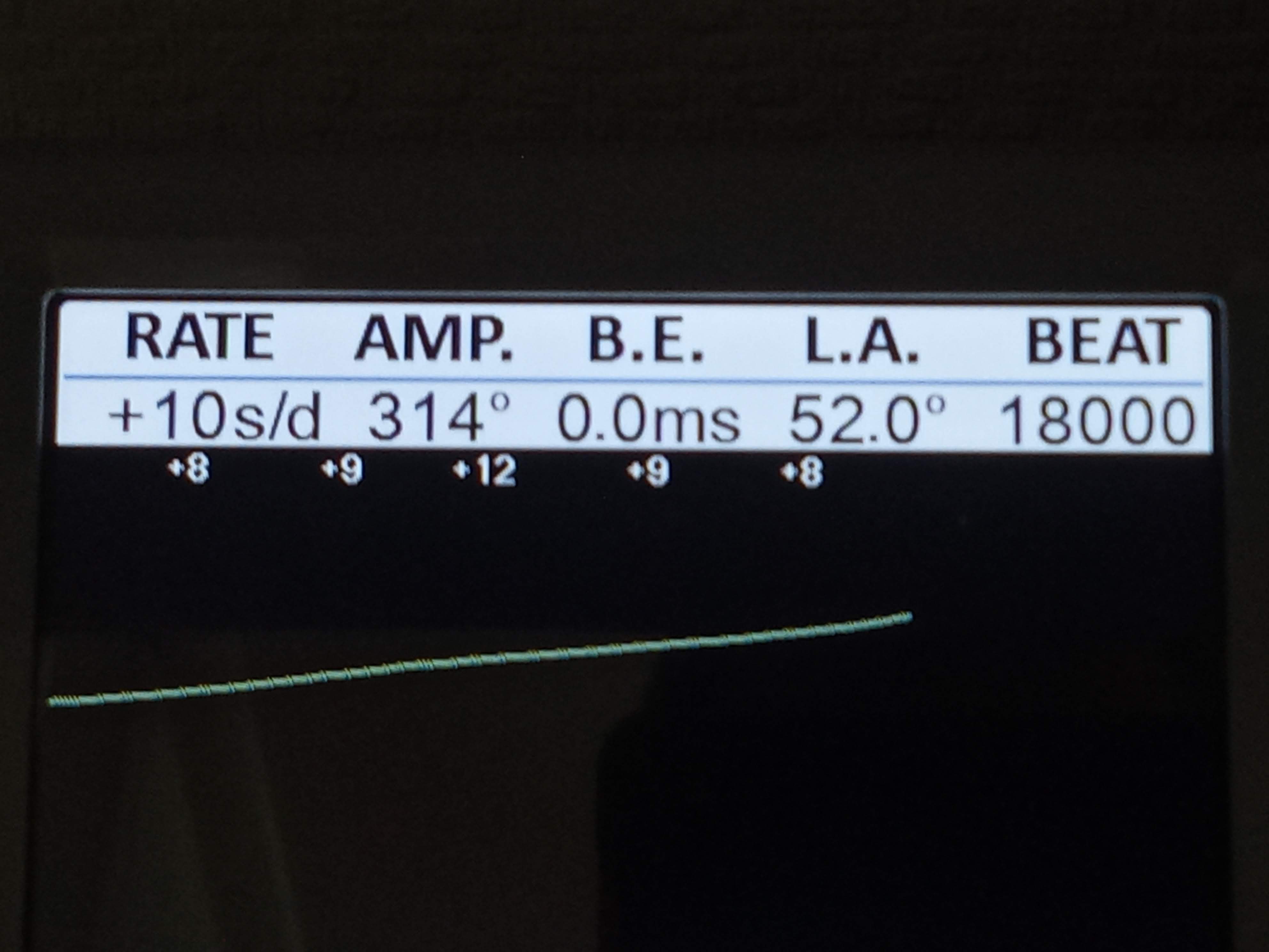

Oh die lift angle gaat het wel minder mooi laten ogen. Ach, vooraf viel die elke keer stil.
Wat betreft die veertjes kreeg ik er zelfs 1 niet helemaal uit waardoor een stukje afbrak. Gelukkig nog wel genoeg vlees om zijn werk te doen. Die was voor het ankerrad. Zal hier zo nog wel is een plaatje plaatsen met aangepast lift angle.
Wel stukken minder inderdaad. Toch niet ontevreden. Kan wel weer gedragen worden😁
Goed resultaat.

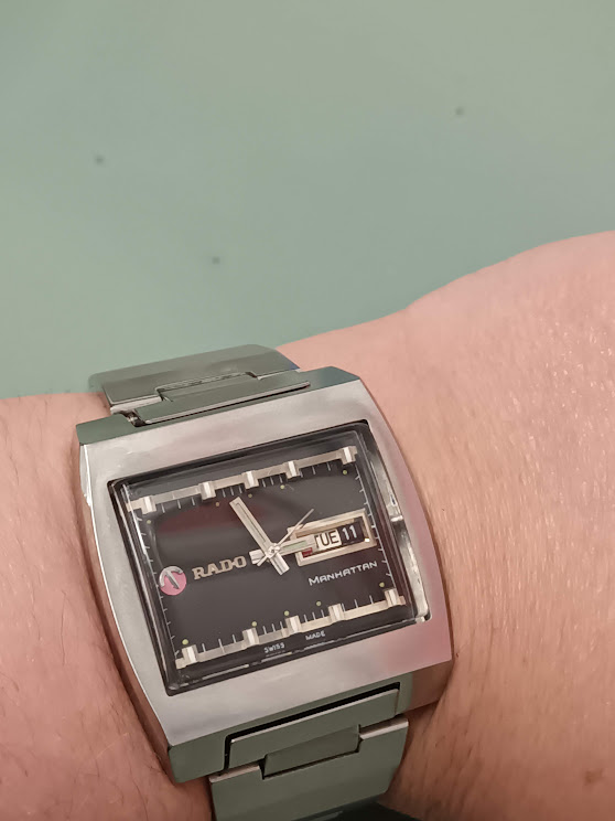

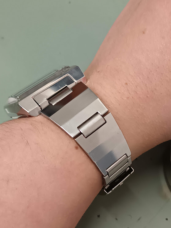

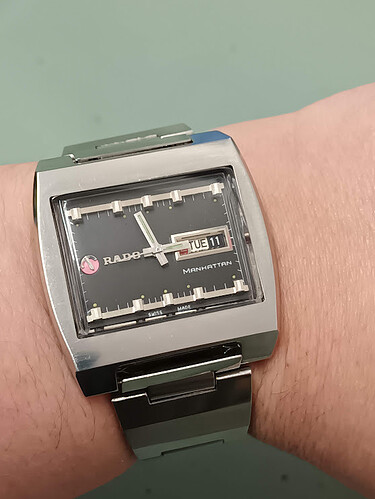

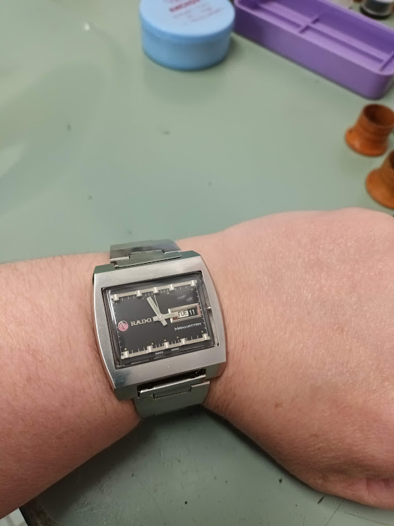

alles gebeurt hier tegenwoordig in staties, s ochtends bij het heel vroege ochtendgloren uiteen gooien en dan tijdens alle pauzes een beetje verder prutsen. En telkens ik denk “deze is simpel” - wat ik meestal denk als t ie er vet goed uit ziet - dan vergeet het maar. De pauzes zijn wat uitgelopen want ook al was de mechaniek op een uurtje ineen-uiteen met mooi loopresultaat vanochtend vroeg om 06:30h al, toen kwamen de kast, het glas en deksel en daar ben ik 2 volle uren mee bezig geweest om die terug mooi good fit te krijgen, wat was dat zeg. maar het eindresultaat mag er wezen

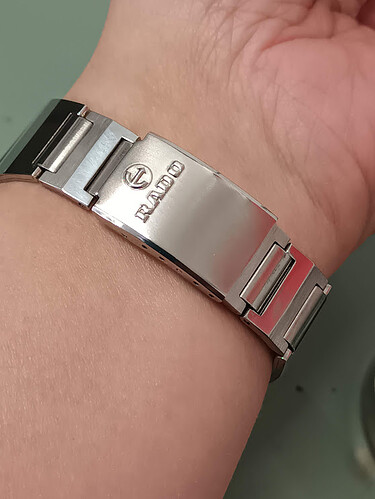

Ik vond de band niet zo mooi, maar nu ik hem op foto zie, ga ik hem dan toch maar laten zitten. Hij begint al wat mooier te worden en vooral hij zit lekker comfortabel. En nu in vliegende vlucht terug naar de boeken :slight_smile:

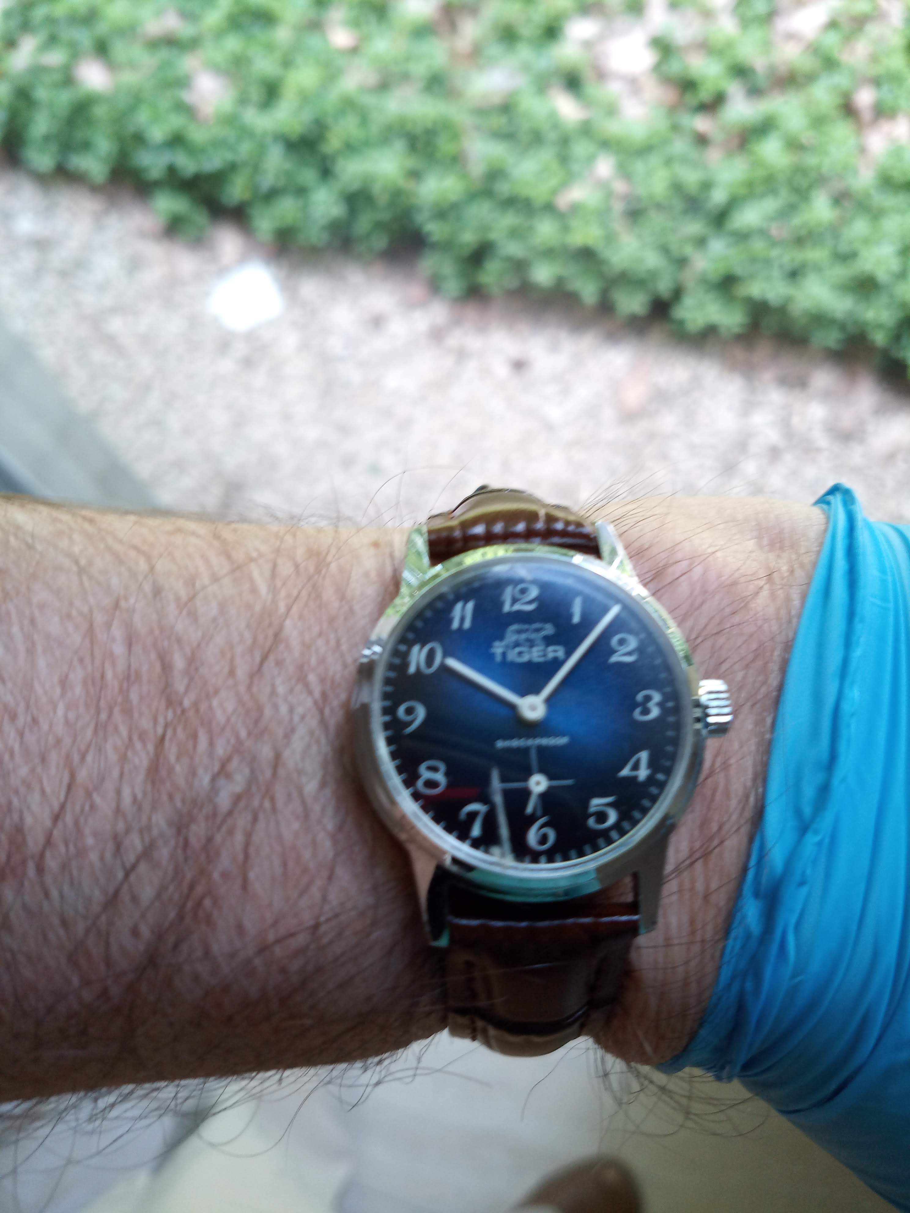

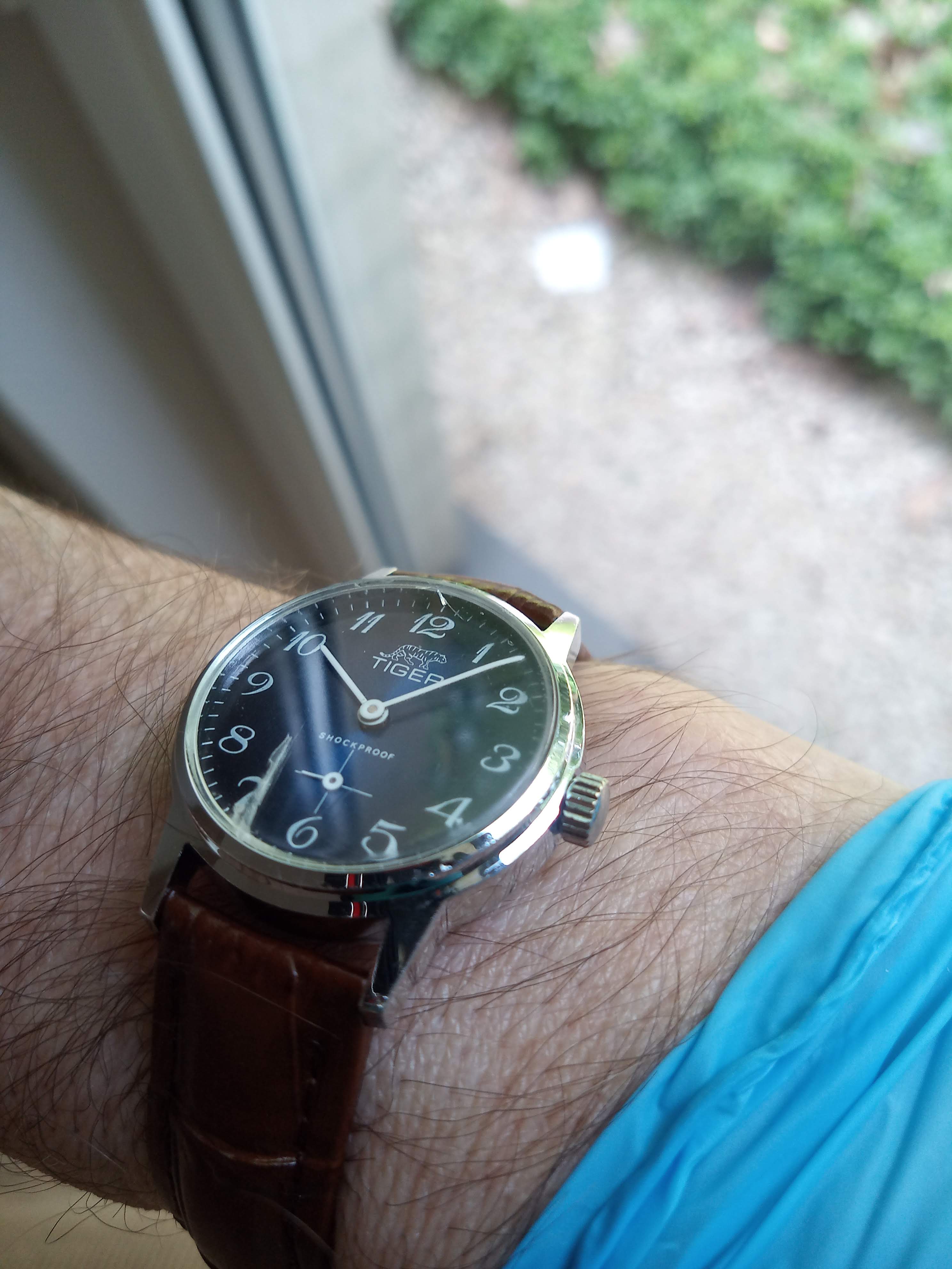

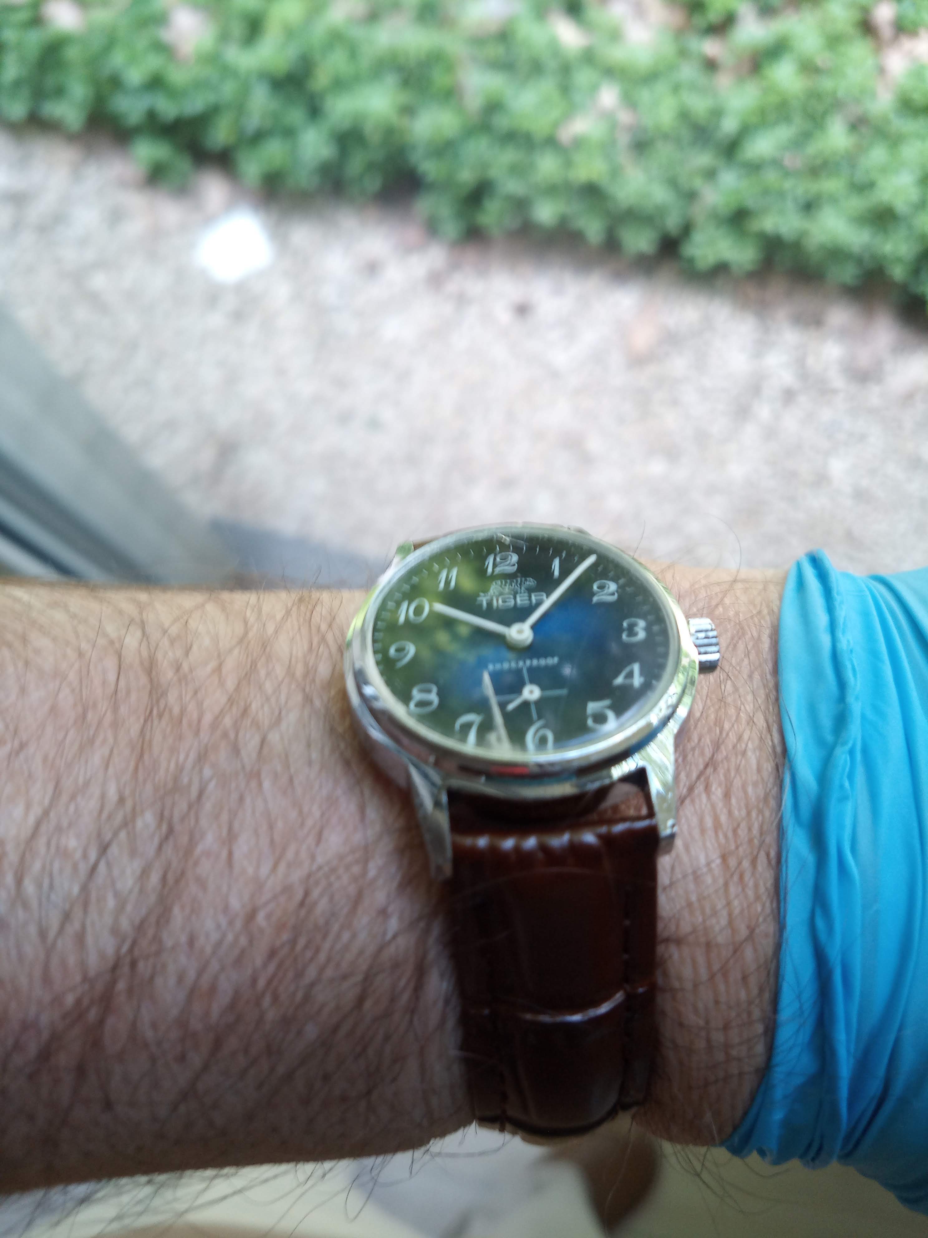

Vandaag om de pols.
Deze kleine dapper TIGER.
Cal FE 233-66
Liep niet kraakte tijdens opwinden.
opengemaakkt en het kraken kwam door het kroonrad waarvan tandje waren afgebroken.
Verder niet iets ernstigs te zien.
Opengemaakt gedemonteerd, gereinigd en geolie.
Kast ultrasoon gekuist. Een nieuw glaasje moet worden besteld.
Ook hier liefhebber van blauw.

Leuk ding. Best zeldzaam Fins handelsmerk. Je ziet ze een stuk minder vaak (nóg minder vaak) dan de eveneens redelijk zeldzame Finse Leijona horloges.
Mooi dat er weer een vintage kattenhorloge voor de sloop en de kliko gespaard is.
Ho fijn te lezen, ik heb er trouwens nog eentje in de klusbak liggen!
Zou hem toch laten zitten, prachtig die H-type schakels in een soort dak reliëf :hugs:!!

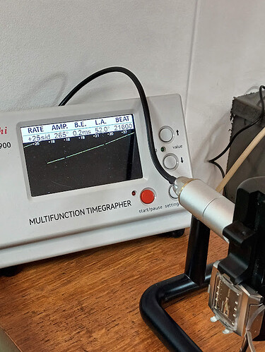

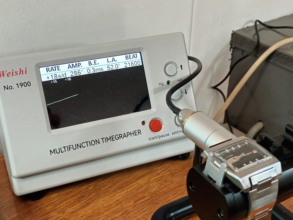

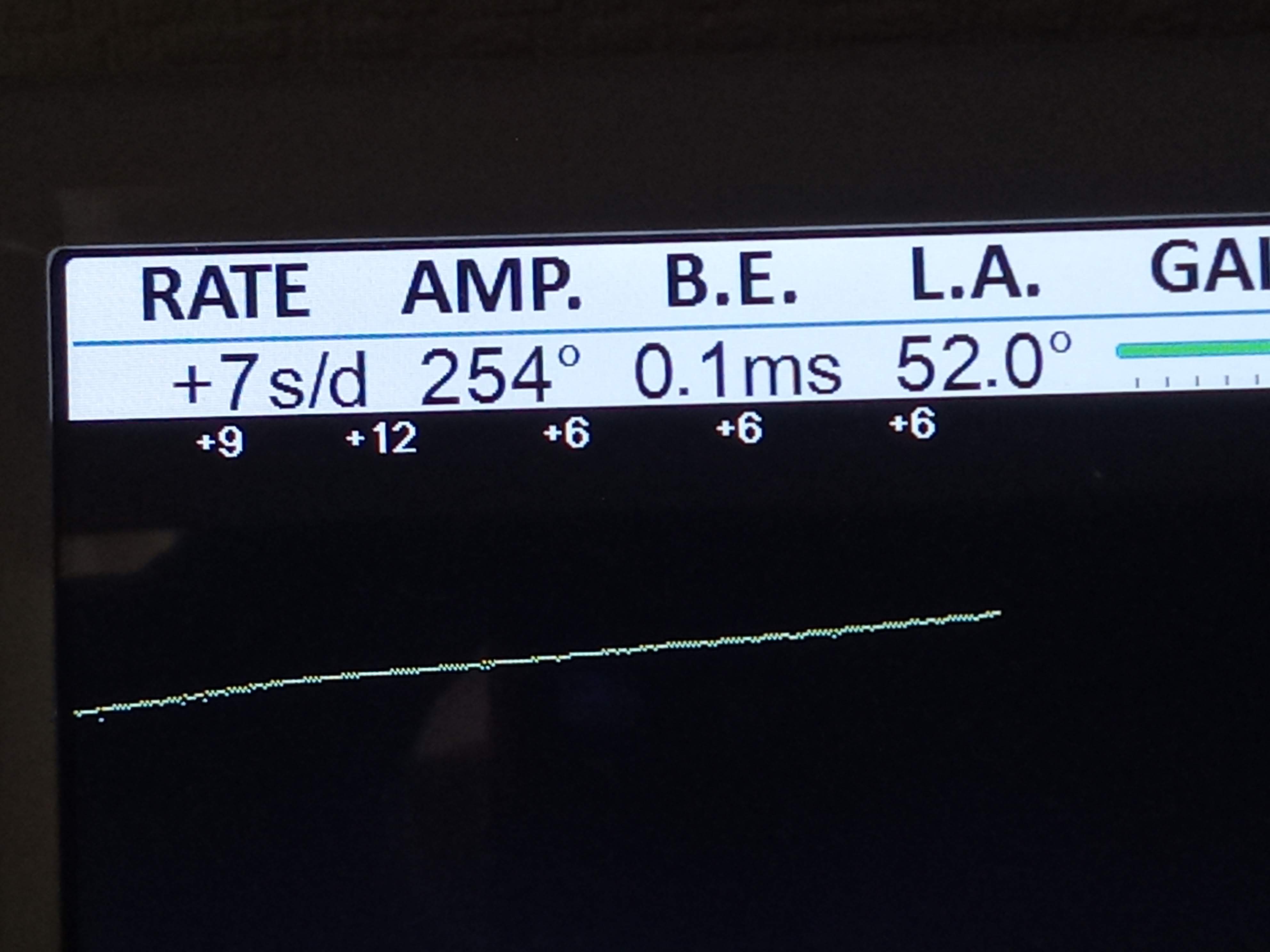

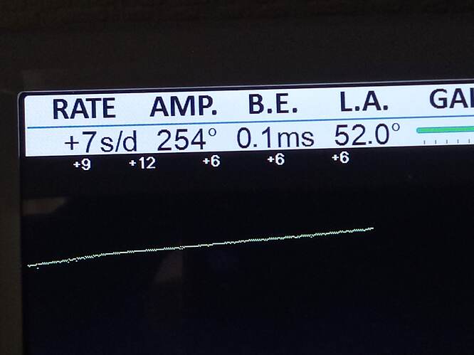

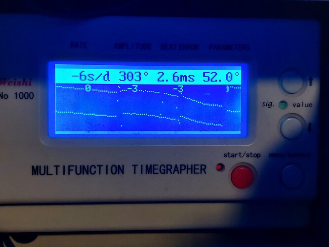

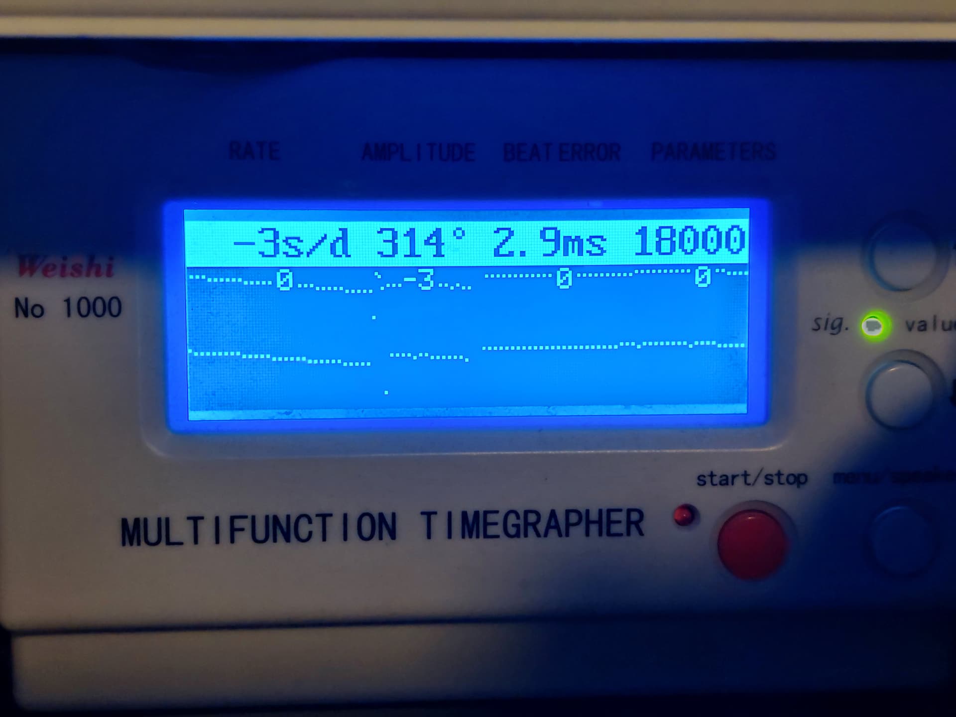

Deze NA, een Seiko Laurel uit 1960, liep wel, maar erg slecht. Het mankeerde niets (gelukkig), een goede schoonmaakbeurt was meer dan voldoende. En nu loopt het weer goed, hetzij met een beaterror, maar aangezien ik daarvoor het correcte tooltje nog niet heb, ga ik daar nog even niet mee klooien.
Ik ben wel erg tevreden over de amplitude, voor een Seiko zelfs zeer goed te noemen…
Dail down
Dail vertical
Dail up

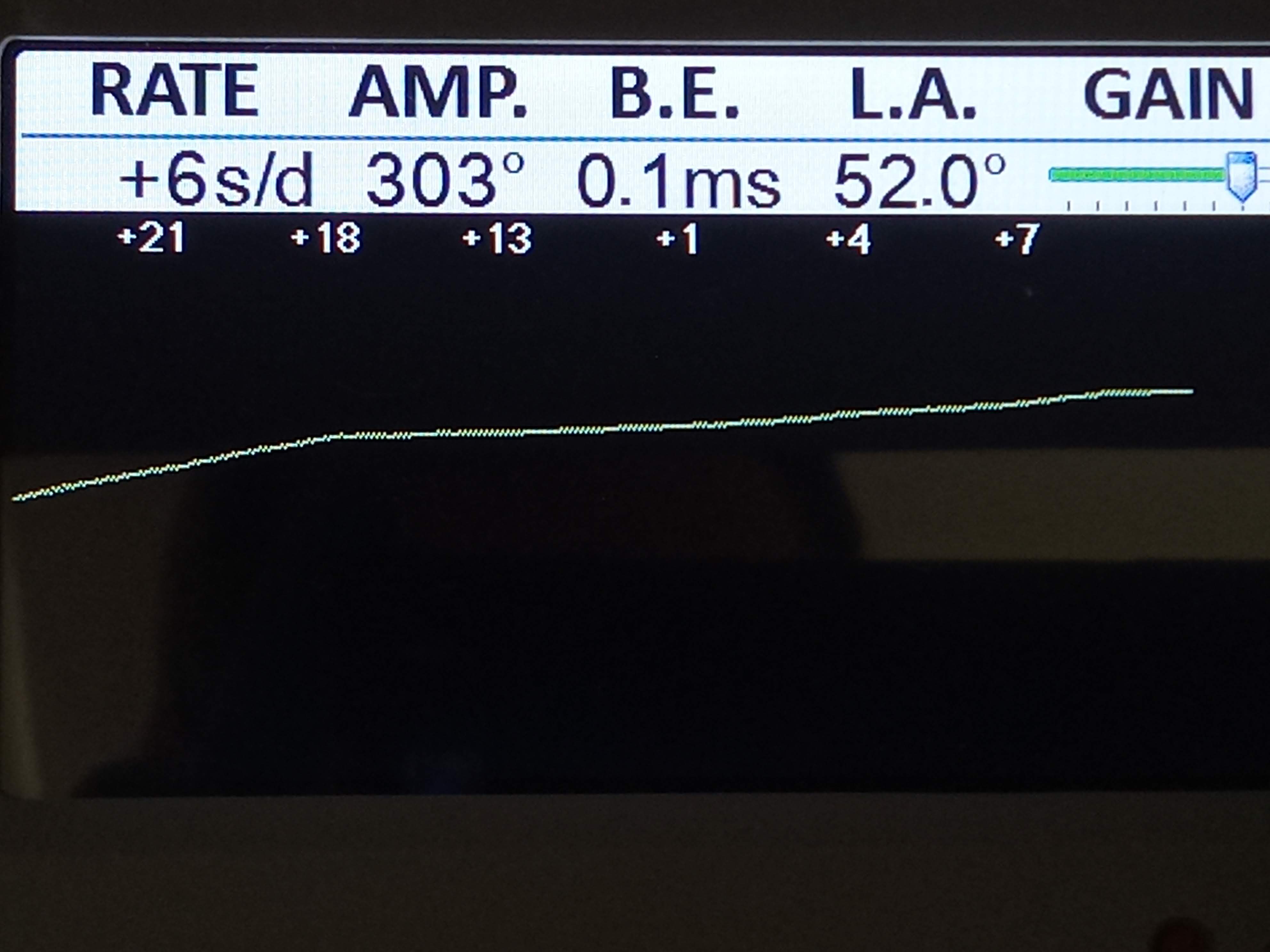

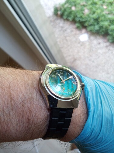

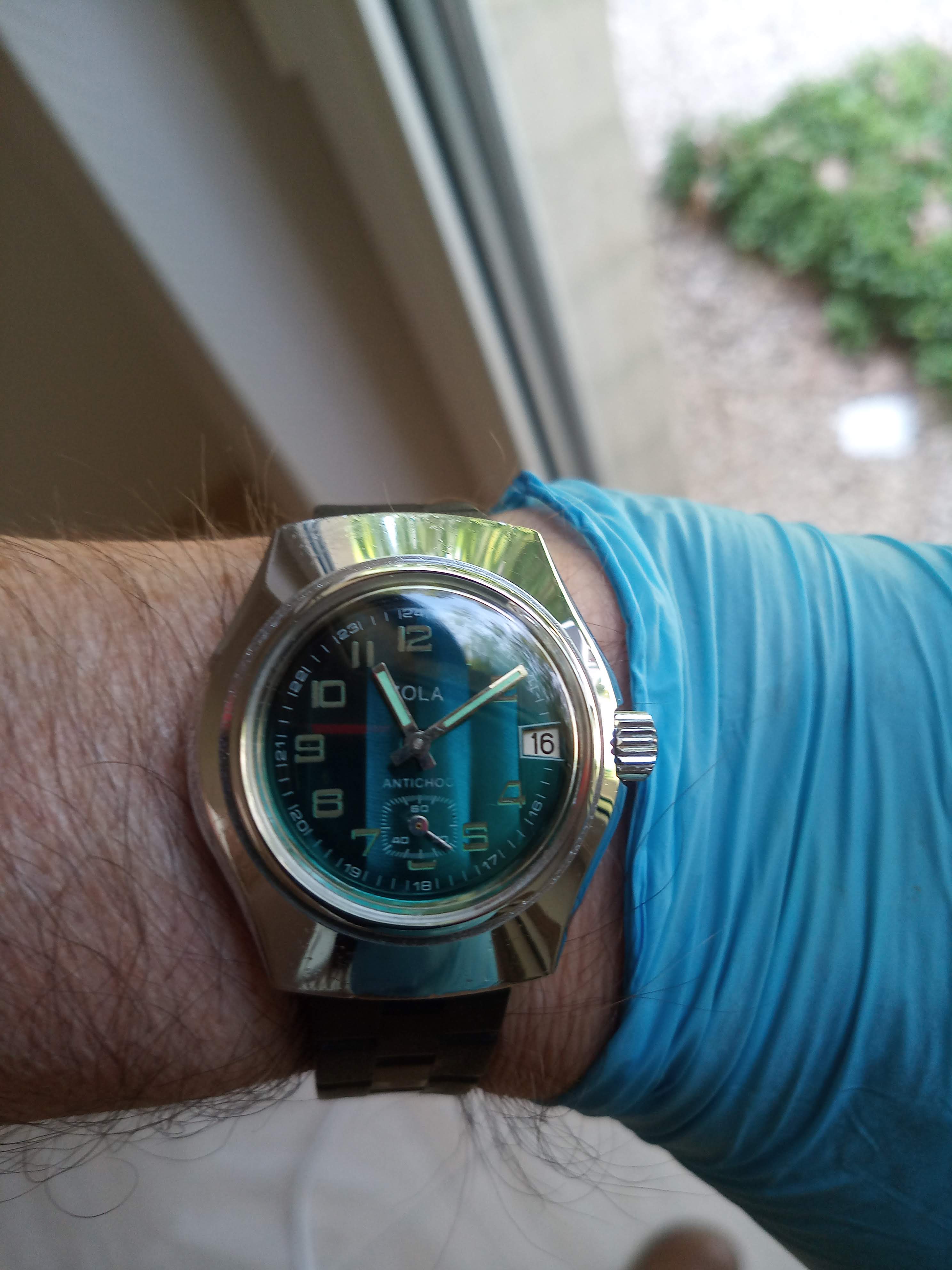

Deze ZOLA kocht ik van dezelfde verkoper dan van de TIGER die ik gisteren liet zien. Ook deze liep niet.
Er zit een veer in van een automaat waarvan de spindel het lange deel is afgebroken. Puur uit nieuwsgierigheid heb ik deze gereinigd , geolied en teruggeplaatst bij wijze van experimenent.
Verder lag de click los in de kast en zat het clickveertje geklemd tussen het veerton rad en het kroonrad. Logisch dat hij ‘overwound’ was en niet liep volgens de verkoper.
Enfin, hij loopt als een zonnetje ondanks de nogal orthodoxe opwindveer.

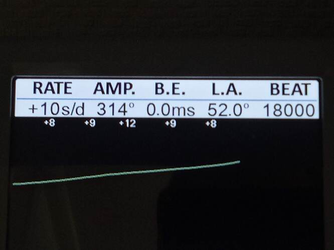

Caliber is wederom een FE 233 maar met datum. Geweldig hoe simpel deze is gemaakt
De plaat is groen met ja hoe noem je deze slijping? Mooi hoe het licht speelt met de plaat alleszins. Ene mooi groen mag er ook zijn. Ik hou nu eenmaal van kleur!
DU
DD
DF
