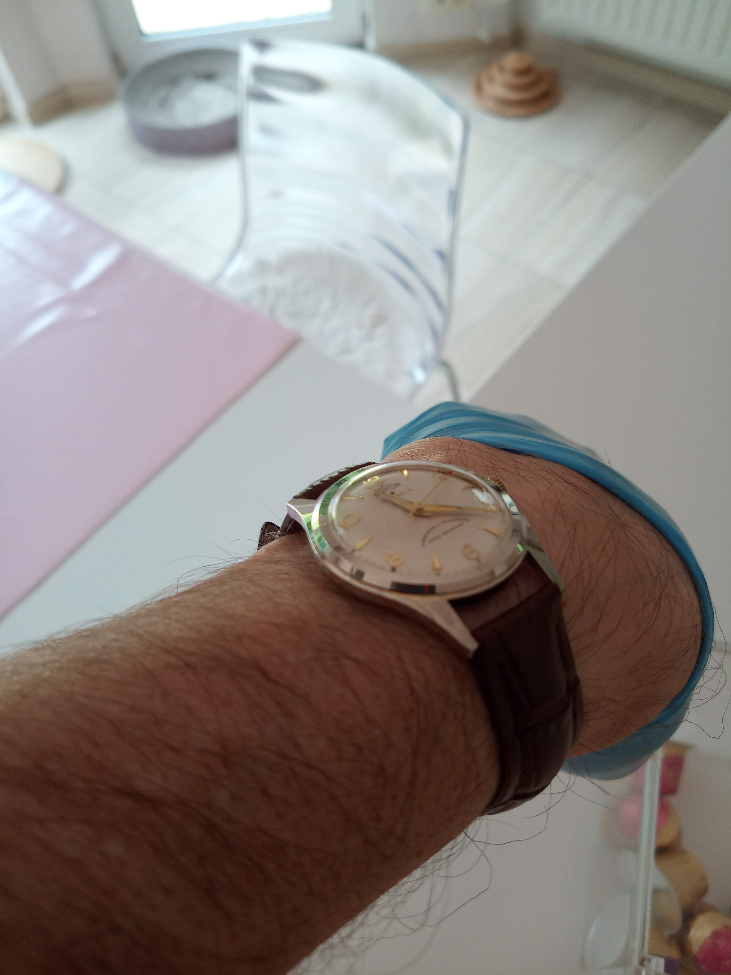

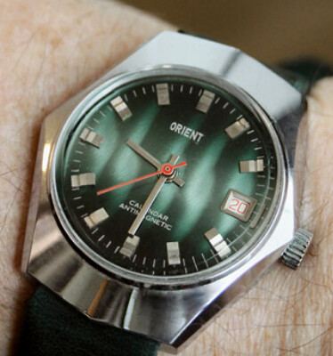

Ik weet niet welk uurwerk in die orient van jou klopt maar die FE werkjes lopen ongeacht hun simpelheid best goed!

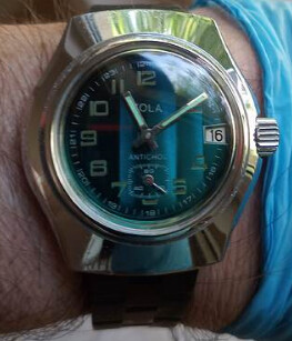

Een (waarschijnlijk in Hong Kong in licentie vervaardid) Baumgartner BF 866 penanker uurwerk.
Dan is zo’n FE werkpaardje toch wat betrouwbaarder. Weliswaar niet Zwitsers, maar Frans. Van de uurwerkjes uit de FE233 familie zijn er heel veel gemaakt. Oorspronkeijk ontwerp van Cupillard uit de Franse Jura. Later is Cupillard opgegaan in het grotere Franse concern France Ebauches.
Google in diverse talen geeft alleen, qua horloges, treffers in het Deens (“Zola armbåndsur”). Mogelijk een Deens importeursmerk ? Erg mooi, die van jou, en met die FE233-werkjes is niets mis, vind ik.

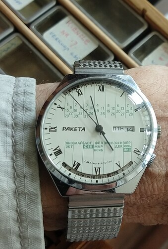

Yes, mijn Perpetual is weer terug: gered van een leven achter de geraniums door HF’s specialist in ‘opgegeven’ horloges.

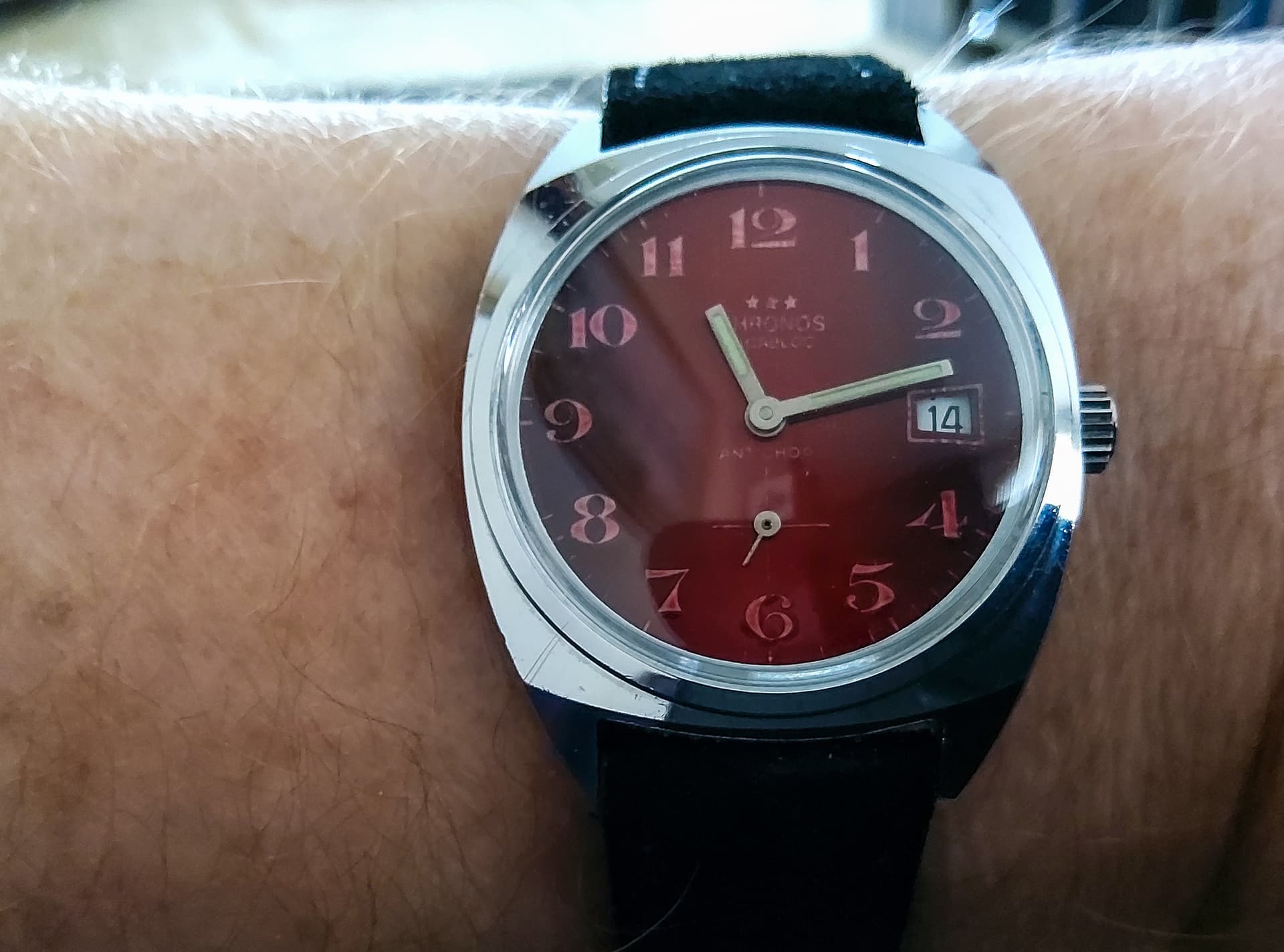

Deze Chronos met FE 233 -66 uurwerkje heb ik gisteren geserviced en mag nu mee in de roulatie om te kijken hoe hij zich in de praktijk houdt.
Ongelofelijk zoveel horloges als er gemaakt zijn met dit kennelijk onverwoestbare Cupillard / FE uurwerk. En als het aan @Scudo en andere enthousiasten ligt blijven ze het na meer dan een halve eeuw nog doen ook!
Het zijn ook dankbare werkpaardjes ![]()

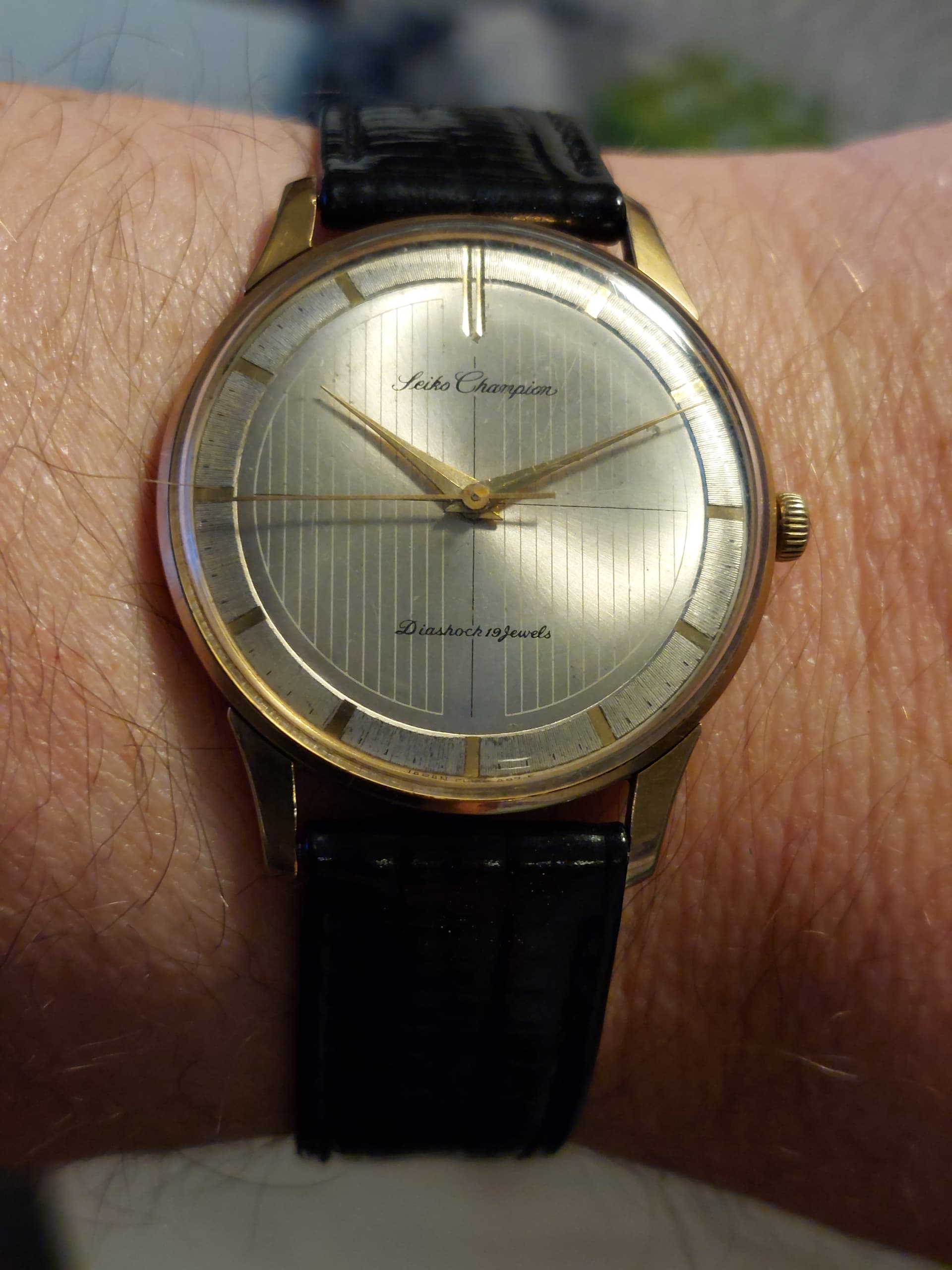

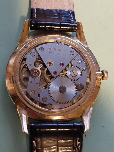

Seiko bracht begin jaren '60 de Seiko Champion uit, erg leuke modellen. Die werden later opgevolgd door de Seiko Champion 800-serie. Maar dit is nog een Champion uit de oude serie. Wel kun je er al de gevolgen van the Grammar of Design in dit horloge terugzien. Dauphine wijzers, sunburst wijzerplaat, net wat meer bling… Maar buiten dat heeft dit horloge een leuk design op de wijzerplaat met verticale vlakken.
Het uurwerkje is een Seikosha 54 zonder datum, en dit horloge is gebouwd in 1962, en daarmee een vroege Seiko Champion. Het uurwerkje had echt wel een schoonmaakbeurt nodig. Het liep nog wel, maar de tiretteveer was kapot en verder was het gewoon smerig. Nu loopt het weer netjes, al was het nog een hele klus om de balans weer goed terug te kunnen plaatsen. De dubbele brug maakte het niet echt gemakkelijker.
Bijzonder Patrick ![]()
+1!
Bijzonder horloge weer Patrick! Kan me voorstellen dat die balansbrug even klungelen was, heb zelf nog geen uurwerk onderhanden gehad met zo’n brug.

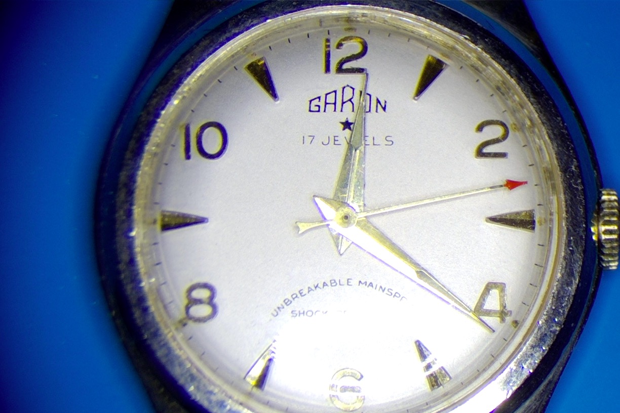

Bij GARON denk je aan wat Frans ofzo
De moed zakte me meteen al in m’n schoenen.
Enfin, op hoop van zegen.

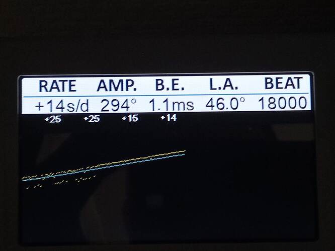

Uiteen gevezen , gereinigd en vervolgens weer olieën en in mekaar gezet.

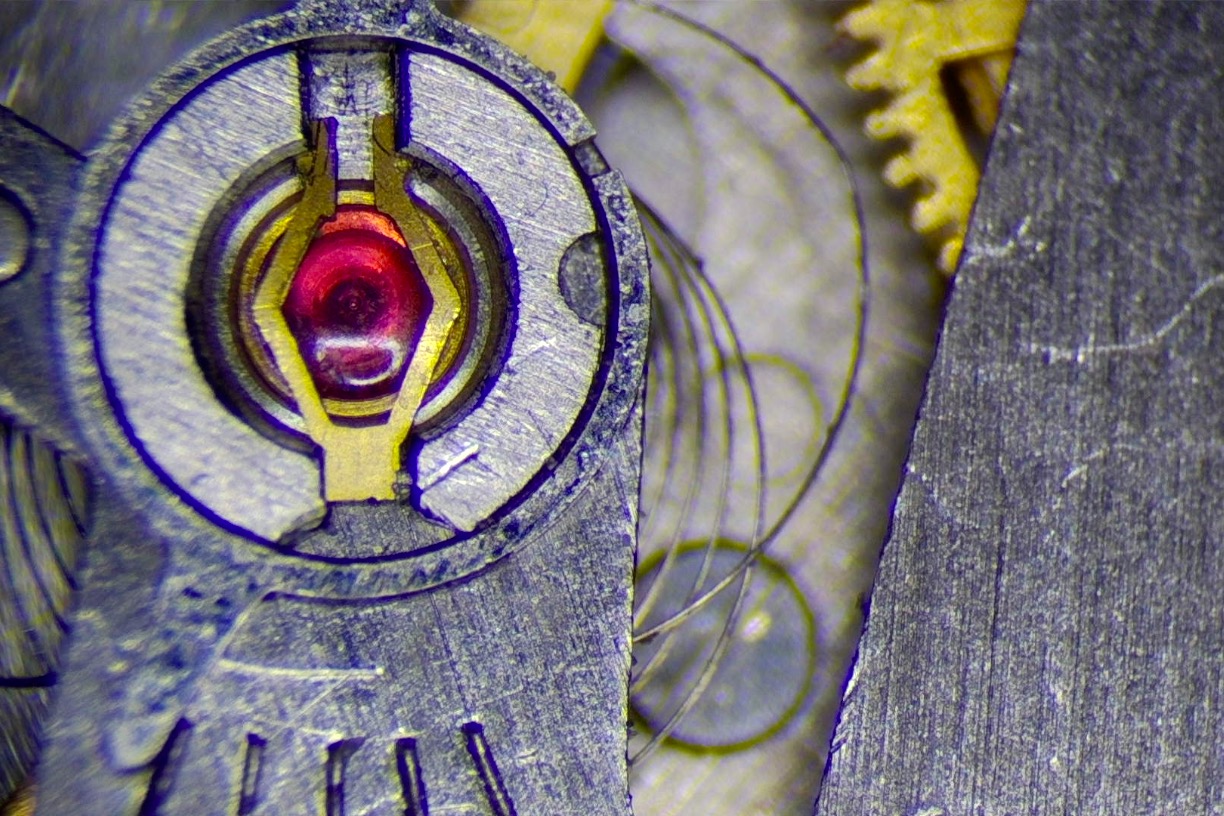

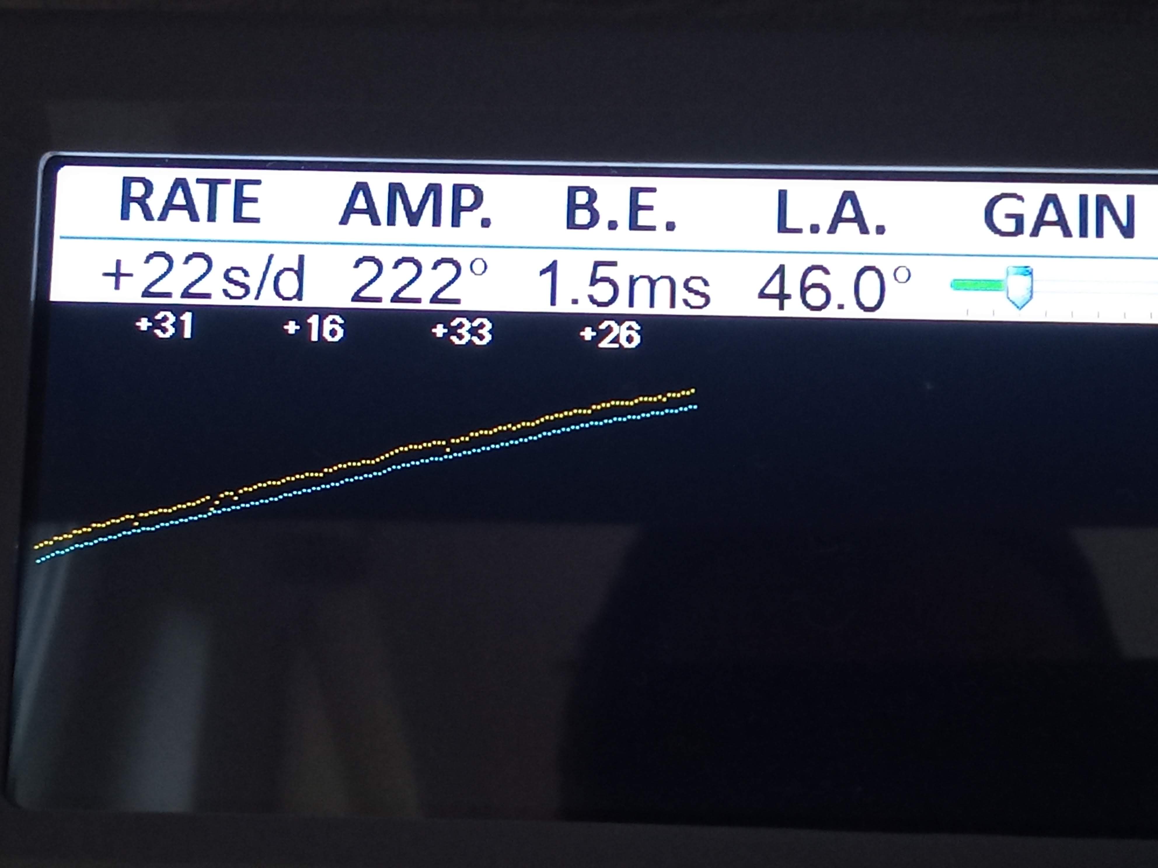

Daarna uuuuuuren aan de slag gegaan met 2 pincetten en een oude oliegever om van de spiraalveer iets proberen te maken. Ik kreeg hem betrekkelijk weer in vorm maar dan kwam ik via zoeken naar een andere spiraal veer te weten dat in tegenstelling tot alle andere veren die ik tot hiertoe zag het einde van de spiraalveer bij deze omhoog dient te lopen. Dus weer alles uit mekaar en eens op deze manier trachten te doen.
Enfin, uiteindelijk kreeg ik hem aan de praat. Ben echt wel fier op mezelf.

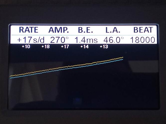

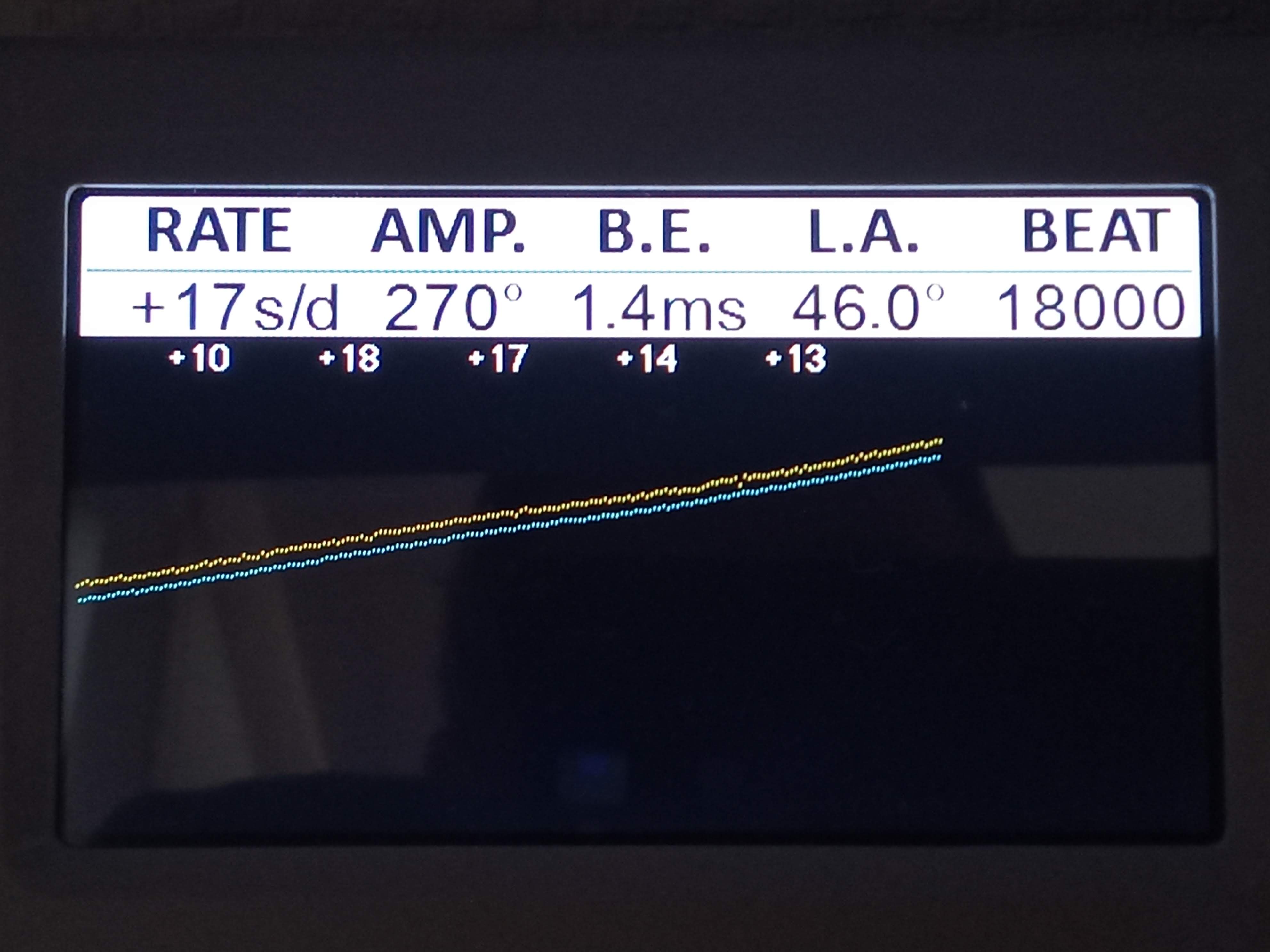

Beter dan volgende resultaten krijg ik hem echter niet. Als ik de regeling naar sneller of trager tikken herschuif wordt de BE weer hoger en slechter.
Heeft iemand enig idee hoe dit kan?
Enfin, de resultaten en ik blijf er verder man af.

Ik ben alleszins enigsins trots op mezelf al kan het natuurlijk altijd beter.
Gelukkig is dit een hobby en heb ik tijd zat , economisch zou het een aderlating zijn moest je hiermee je brood verdienen. Maar ik denk maar, weer eentje gered van het weggooien.

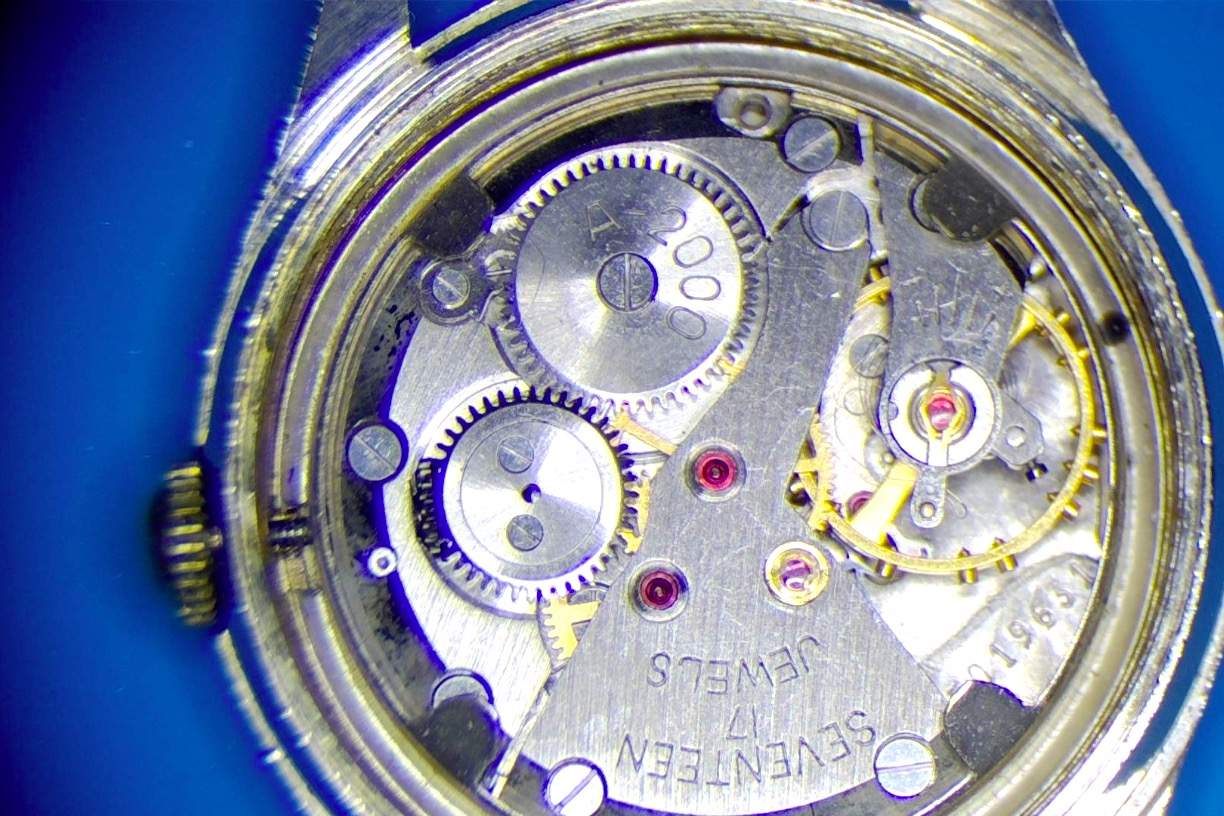

Recentelijk een aantal horloges uit Zweden in een bundeltje laten overkomen. Drie automaten en een handopwinder. Deze Mildia zag eruit dat er wel wat moois van te maken was.
Zo kwam hij binnen.
In het horloge zit een Unitas 6325 MK uurwerk. Ik heb al zitten zoeken en denk dat het een MK1 uurwerk is. Dat zou betekenen dat het rond 1970 gemaakt zou zijn. Als iemand anders daar iets over kan zeggen hoor ik dat graag.
Alles schoongemaakt en daarna het uurwerk weer in elkaar gezet. Ik viel bijna van mijn stoel toen ik hem op de timegrapher zette. Zonder enige aanpassing liep het ding waanzinnig mooi. Ik heb alleen olie gegeven nadat ik de balans erop had gezet. Prachtig, ben er niet meer aangekomen.

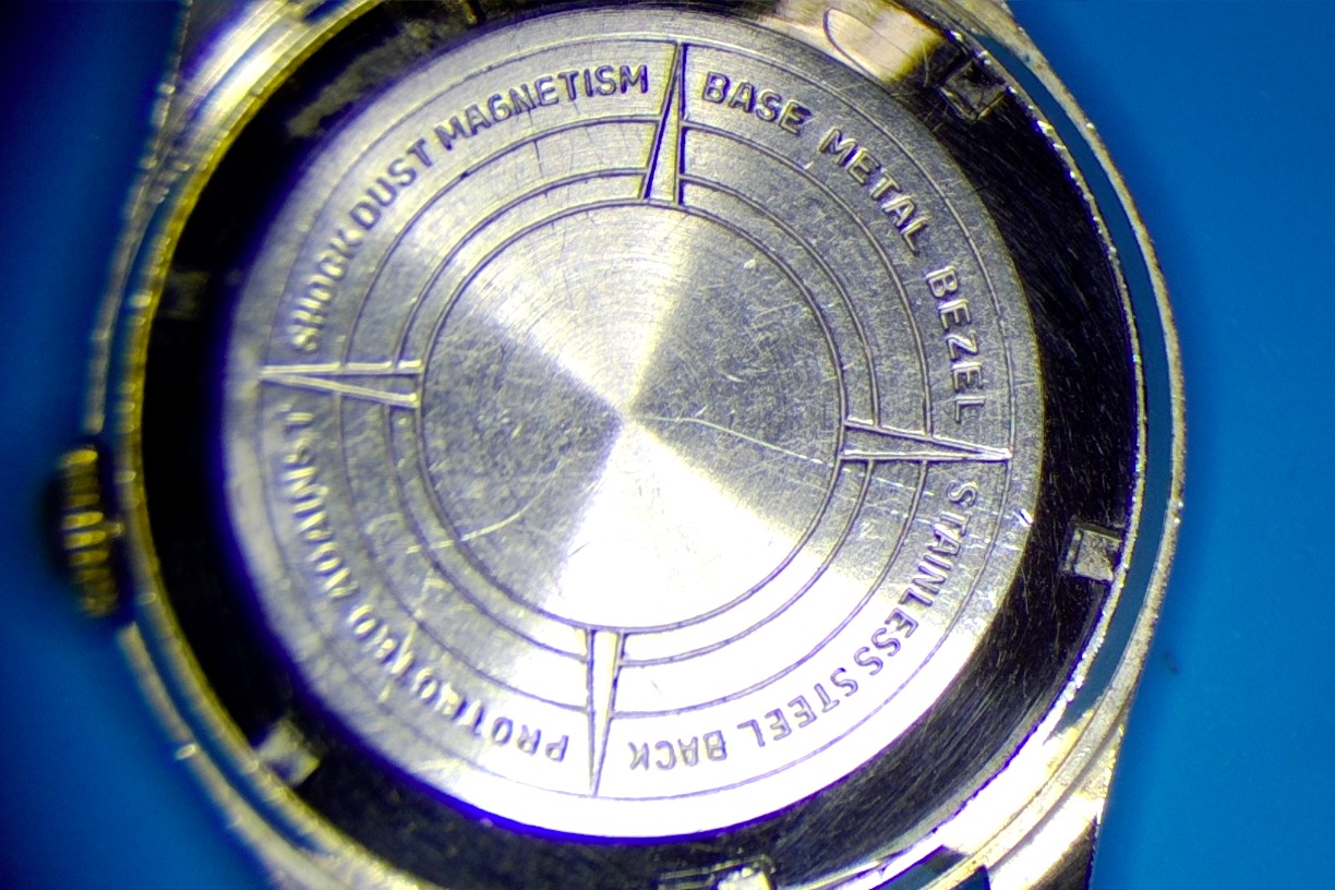

De achterkant is ook zo mooi. Jammer van de kras. Misschien dat dat een keer kan worden weggewerkt, maar zover ben ik nog niet.

He, ho! Die case back geeft me flash backs…
Is die van jou een Zweeds merk?
