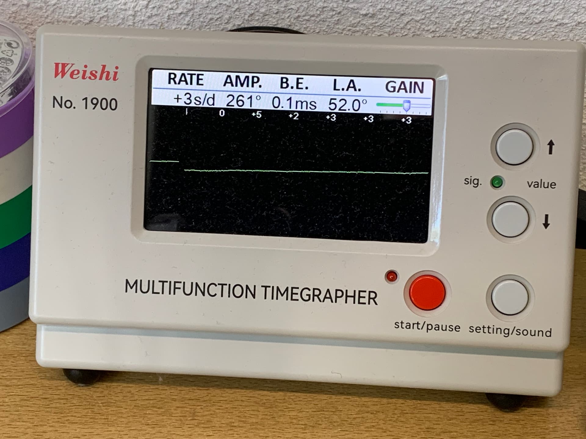

351 graden is wel heel hoog zou ik denken. Bij deze waarde zal die aan de andere kant toch gaan kussen denk ik? Moet die lift angle niet wat omlaag?
Geweldig leuk! Mooi geworden @Climholland !
Mooie set zo, lekker samen shinen :ok_hand:
Hij prelt nog net niet. Soms gaat hij zelfs naar 355°, maar dat is alleen bij wijzerplaat naar beneden, en dat is maar zelden. Bij wijzerplaat naar boven gaat die al snel richting de 320°. Is ook de eerste keer, dat ik dit meemaak met een Seiko. Meestal lukt een waarde rond de 300° nog wel, mar zover als deze toch niet.
Bovendien is die 350° alleen bij volledig opgedraaide veer, daarna zakt het toch weer.
Dat betekent volgens mij toch echt dat de ingestelde lift angle op de timegrapher niet overeenkomt met die van het uurwerk. Uurwerken gaan bij ongeveer 350 graden prellen dus de werkelijke amplitude zal geen 355 zijn maar lager. Maar ik kan de lift angle voor dit uurwerk ook niet vinden.
Het hindert verder ook niet, zolang hij niet prellt is het goed :grin:

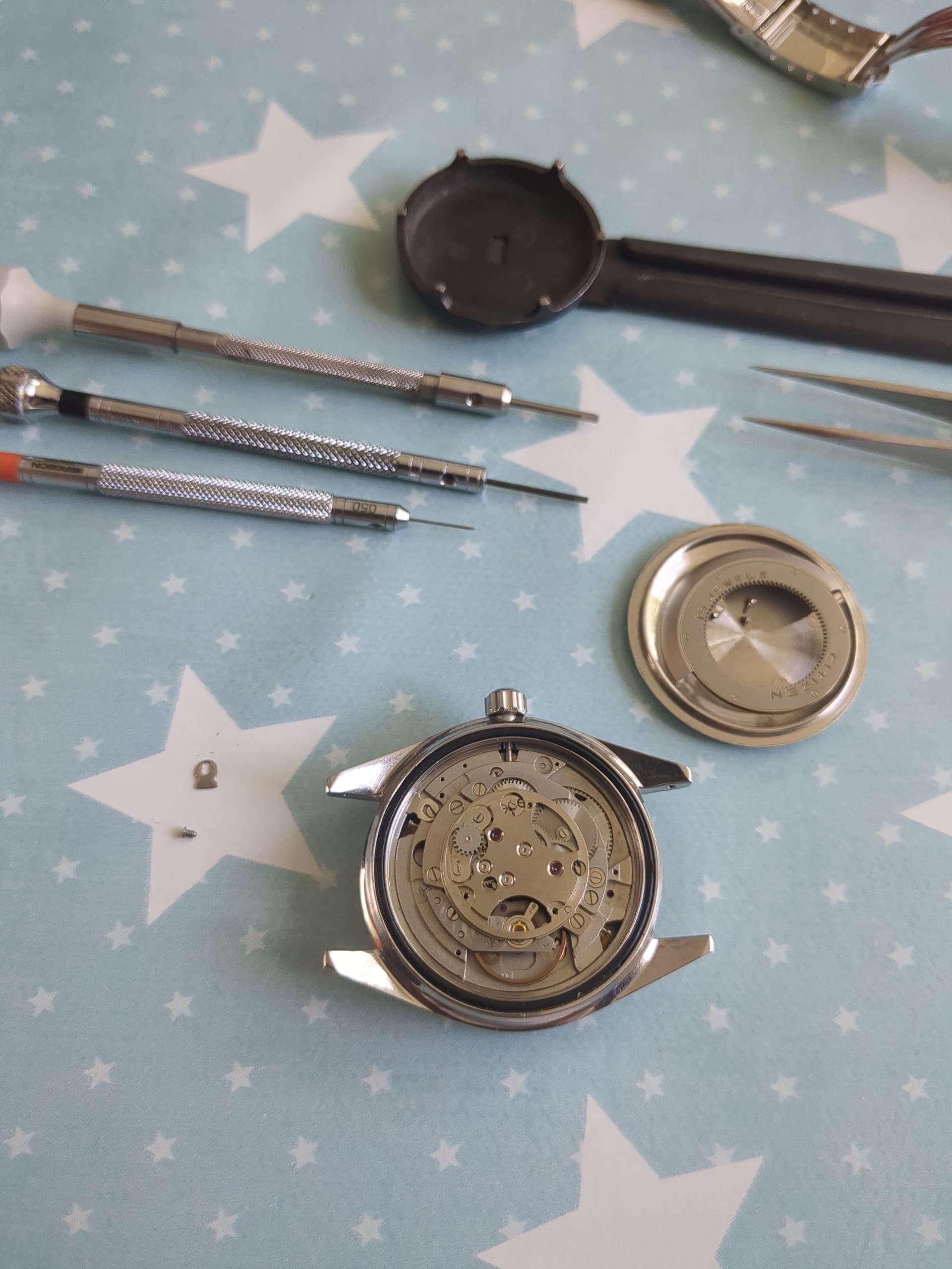

Gisteren een heel mooi feestje gehad. Een goede vriend en vriendin zijn getrouwd. Genieten zo’n samenkomst van geweldige leuke en positieve mensen. Natuurlijk wilde ik er een classic chique horloge om hele dag lopen shinen.
Kom ik thuis en kijk ik op de eyecatcher. Staat die stil :face_exhaling:
Nu ja. Jammer dan. Shit happens. Toch maar vanochtend even kijken. Er zit zo’n mooie ring balans over het uurwerk heen. Die moet er maar even af. Tijdens de demontage valt me opeens op dat er een klein schroefje los ligt. Na wat speurwerk zie ik eindelijk waar vandaan. Uurwerk houder. Daar hoort een klein beugeltje bij. Waar zit die? Ik zag wat onder de opwind brug uur steken. Beetje voorzichtig vissen en tikken kreeg ik opeens dat stuk blik er uit. Meteen weer lopen als een malle. Heerlijk hij is er weer.
Oh ja dit is een live reparatie. Zo blij ben ik :grinning:
Loopt en weer op tijd gezet.

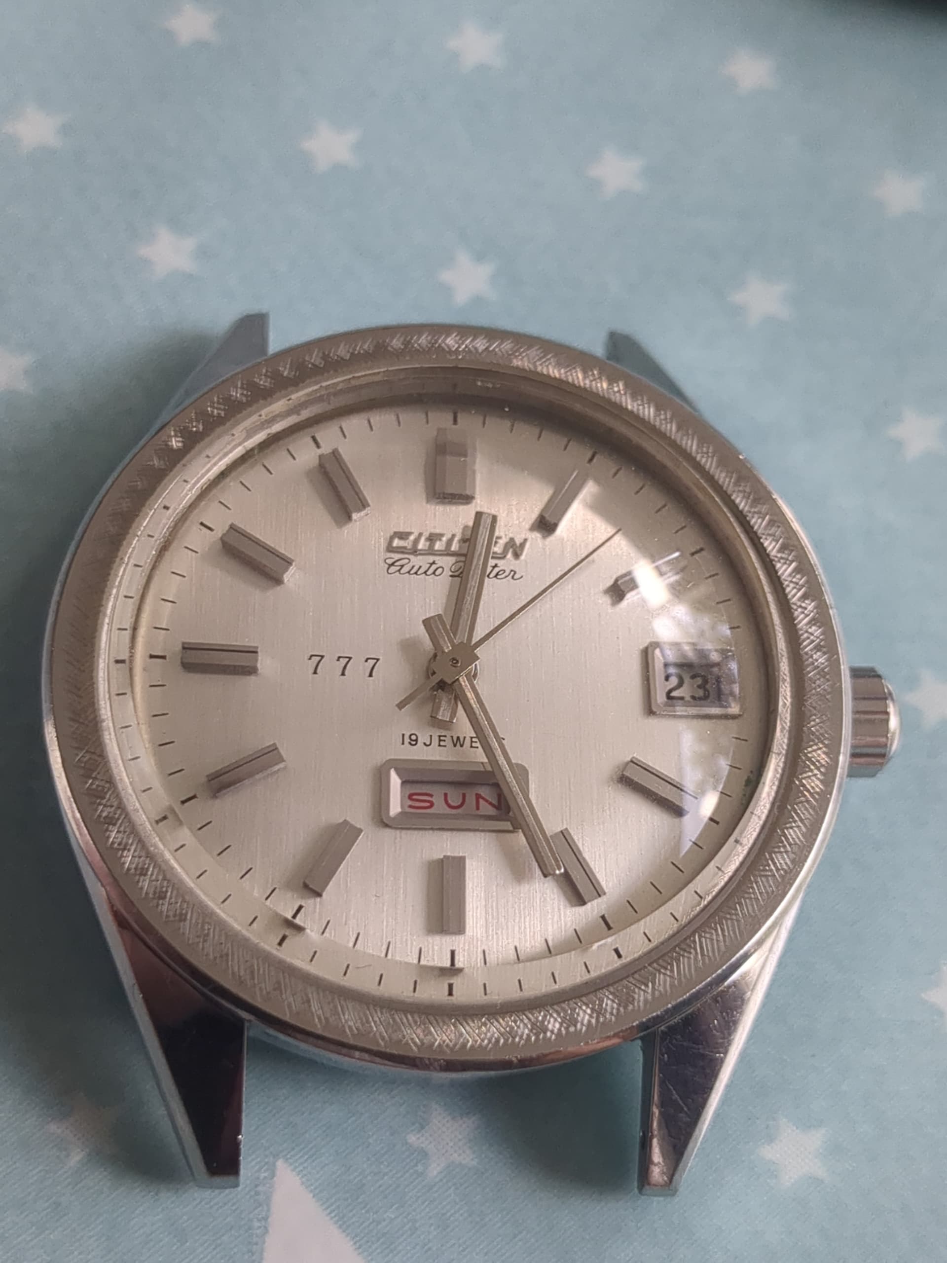

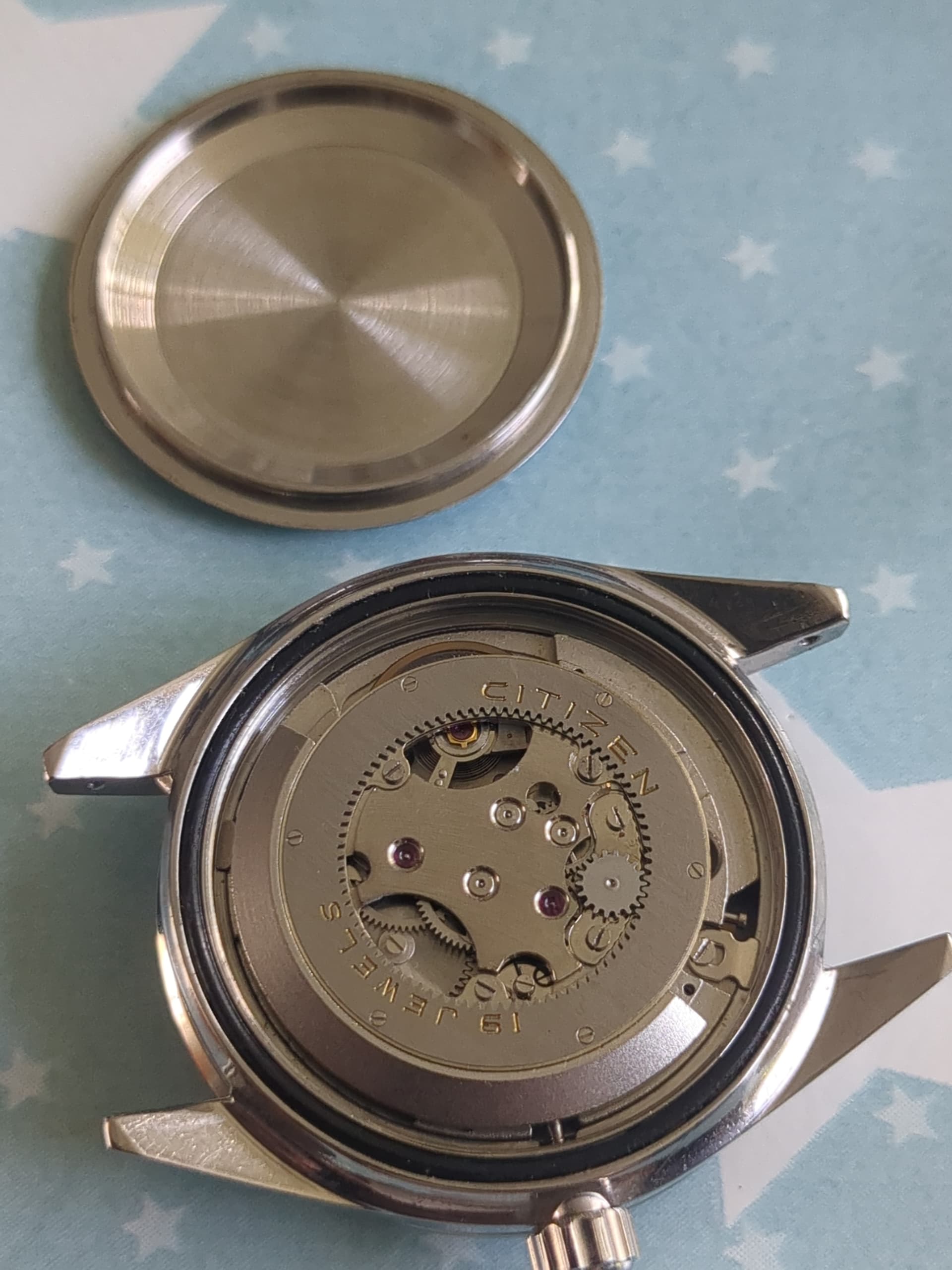

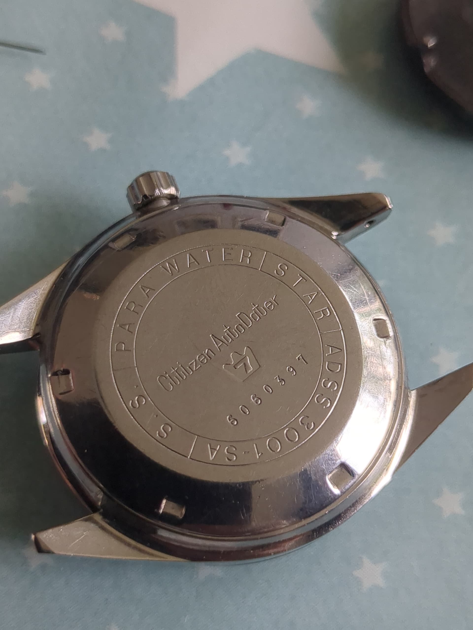

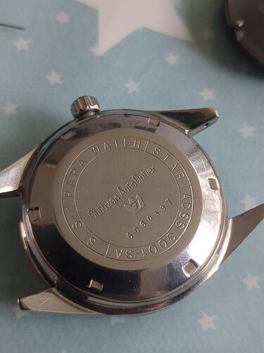

Wat een ongelofelijk mooie Citizen. De autodater vind ik sowieso al een gaaf ontwerp, deze is ook nog eens in een heeeeeele nette staat, heeft een prachtige bezel en tot slot: een geweldig bijzonder uurwerk.

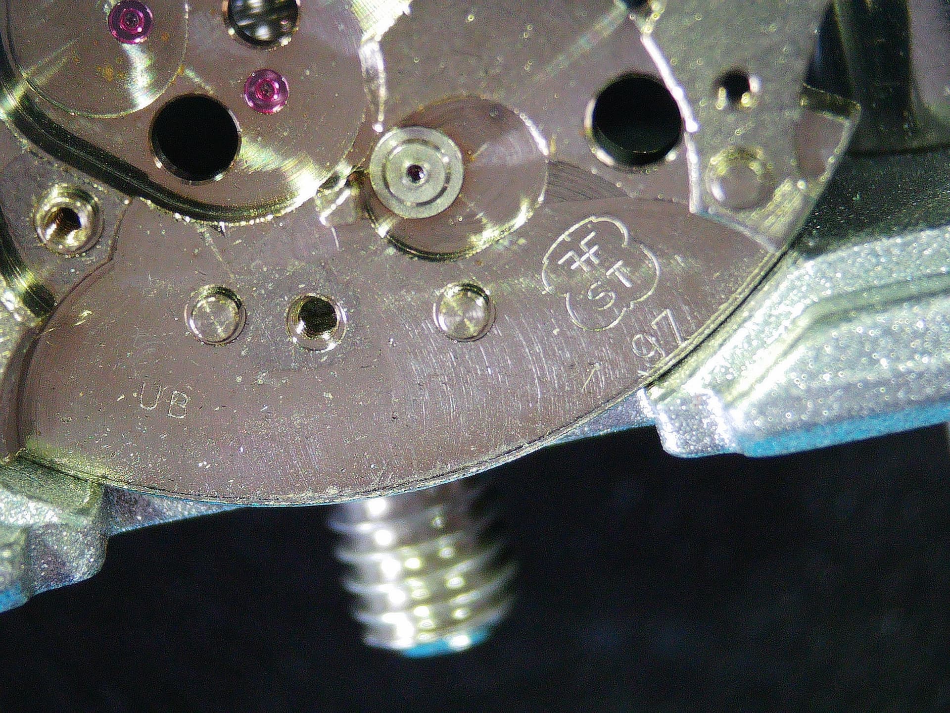

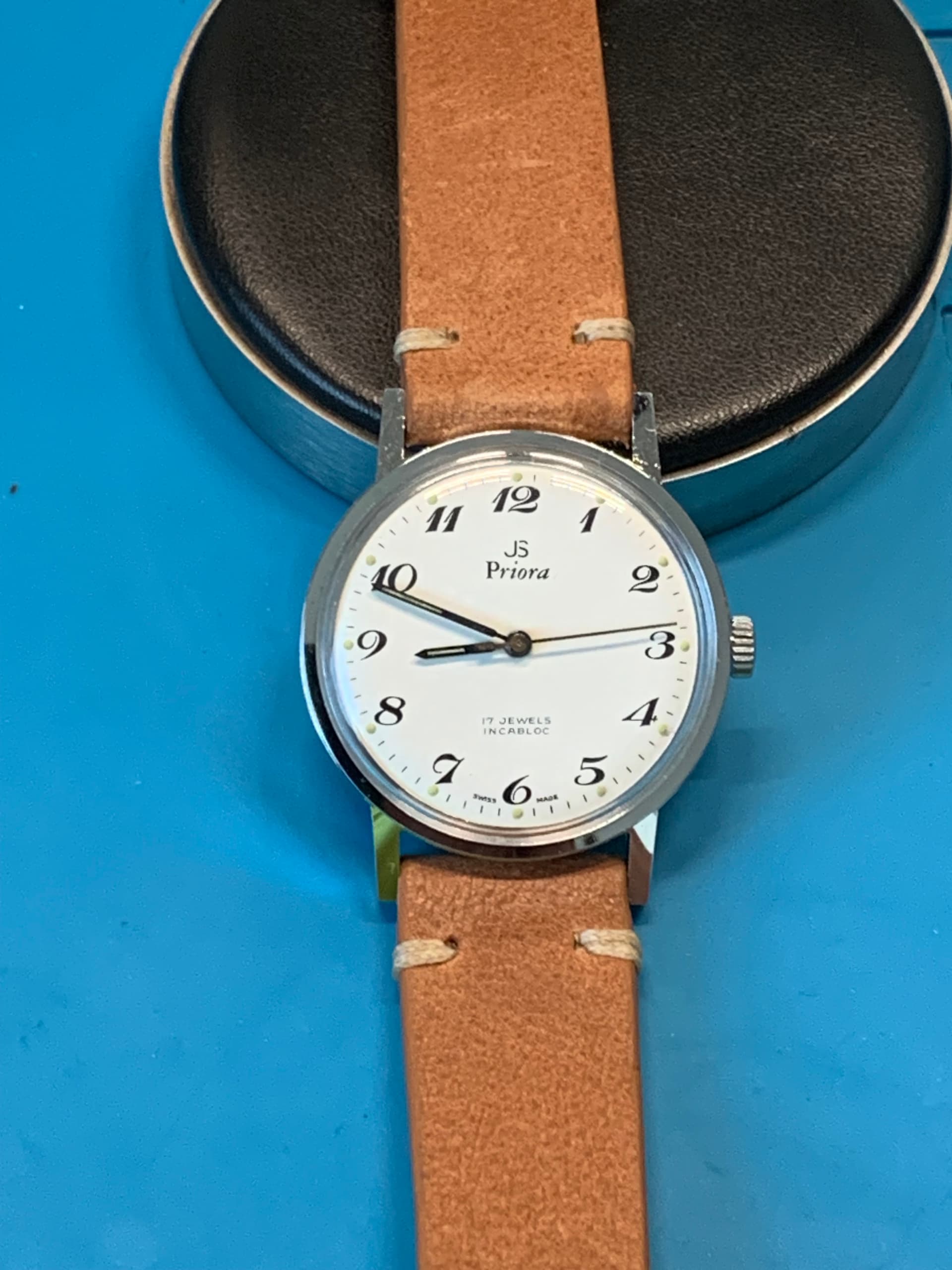

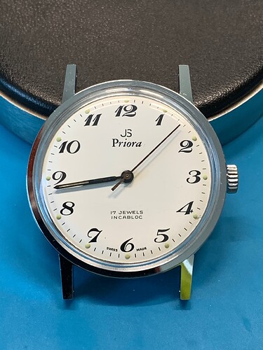

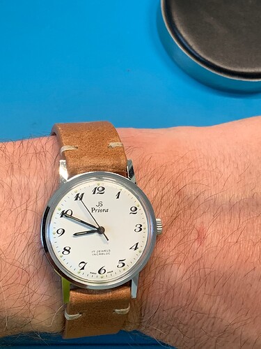

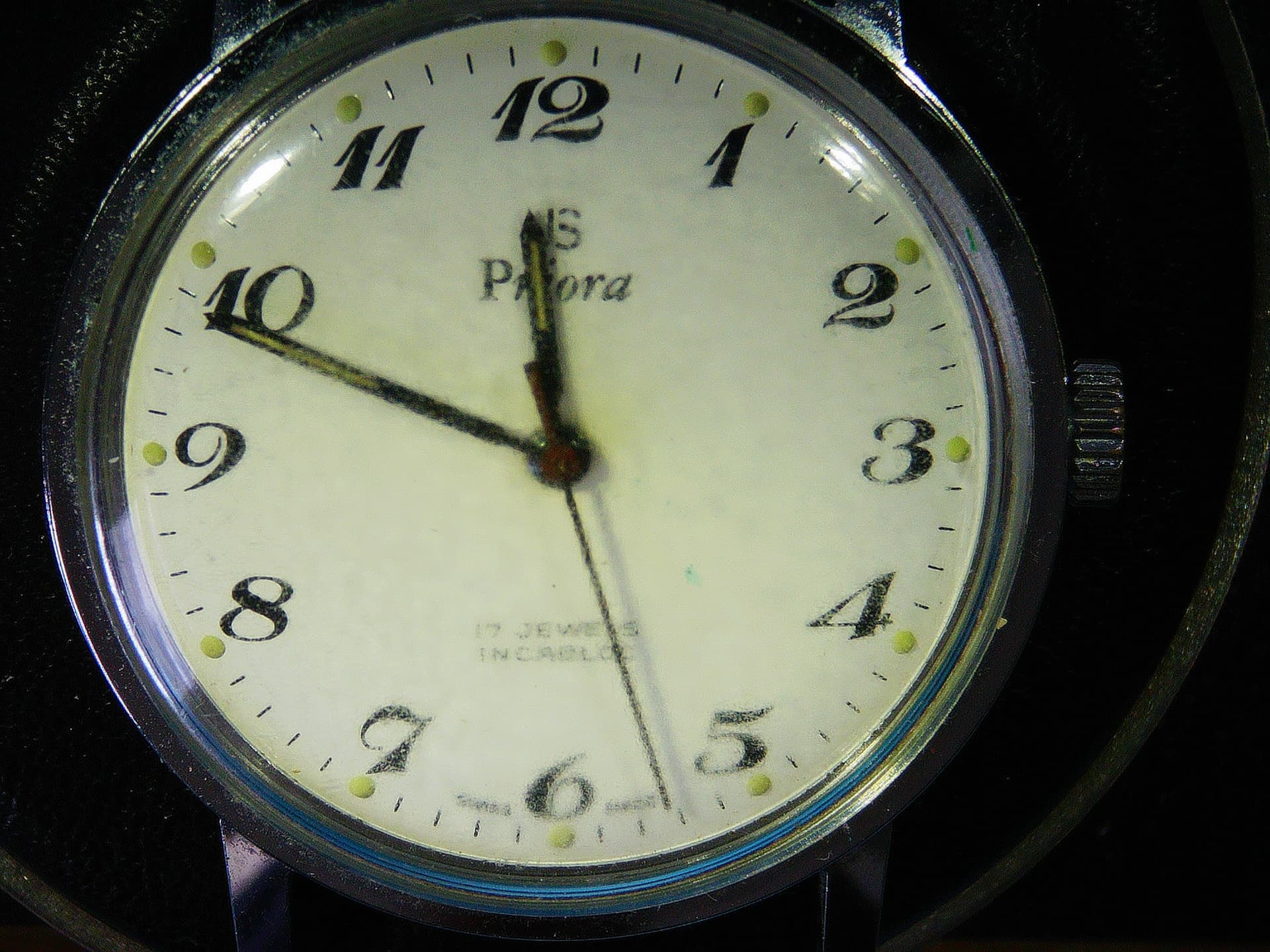

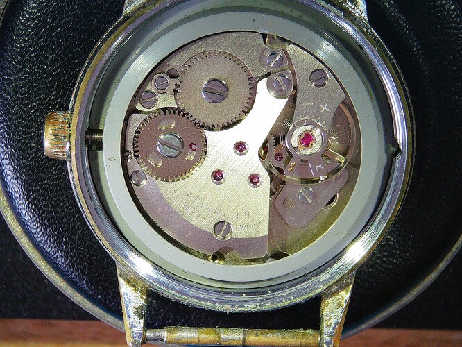

Als eerste een Priora met een FHF 97 ST uurwerk. Zit een wijzerplaat op met emaille.
Denk dat het horloge lang in de zon heeft gelegen of iets dergelijks. Leek erop alsof het glaasje wat was gesmolten door de warmte. Gewoon polijsten en toen kwam er een heel mooi glaasje onder vandaan.
Leuke band erop en dan toont het horloge ineens heel anders. Leuk ding.

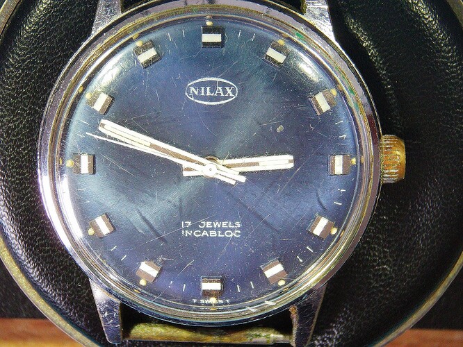

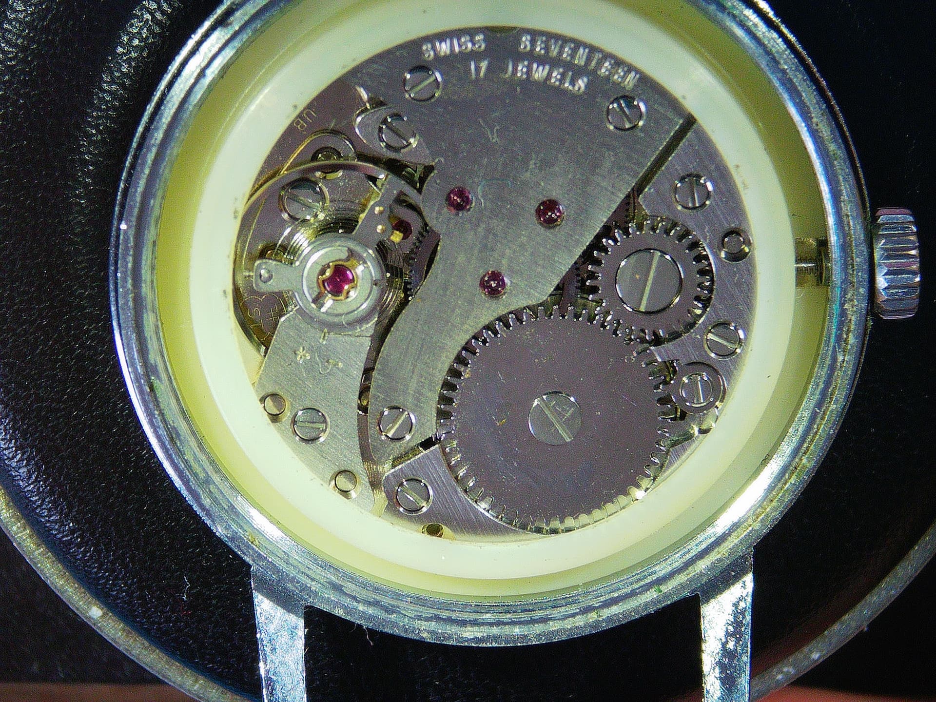

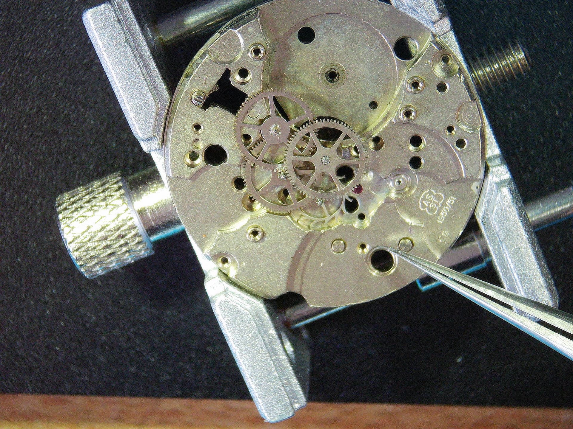

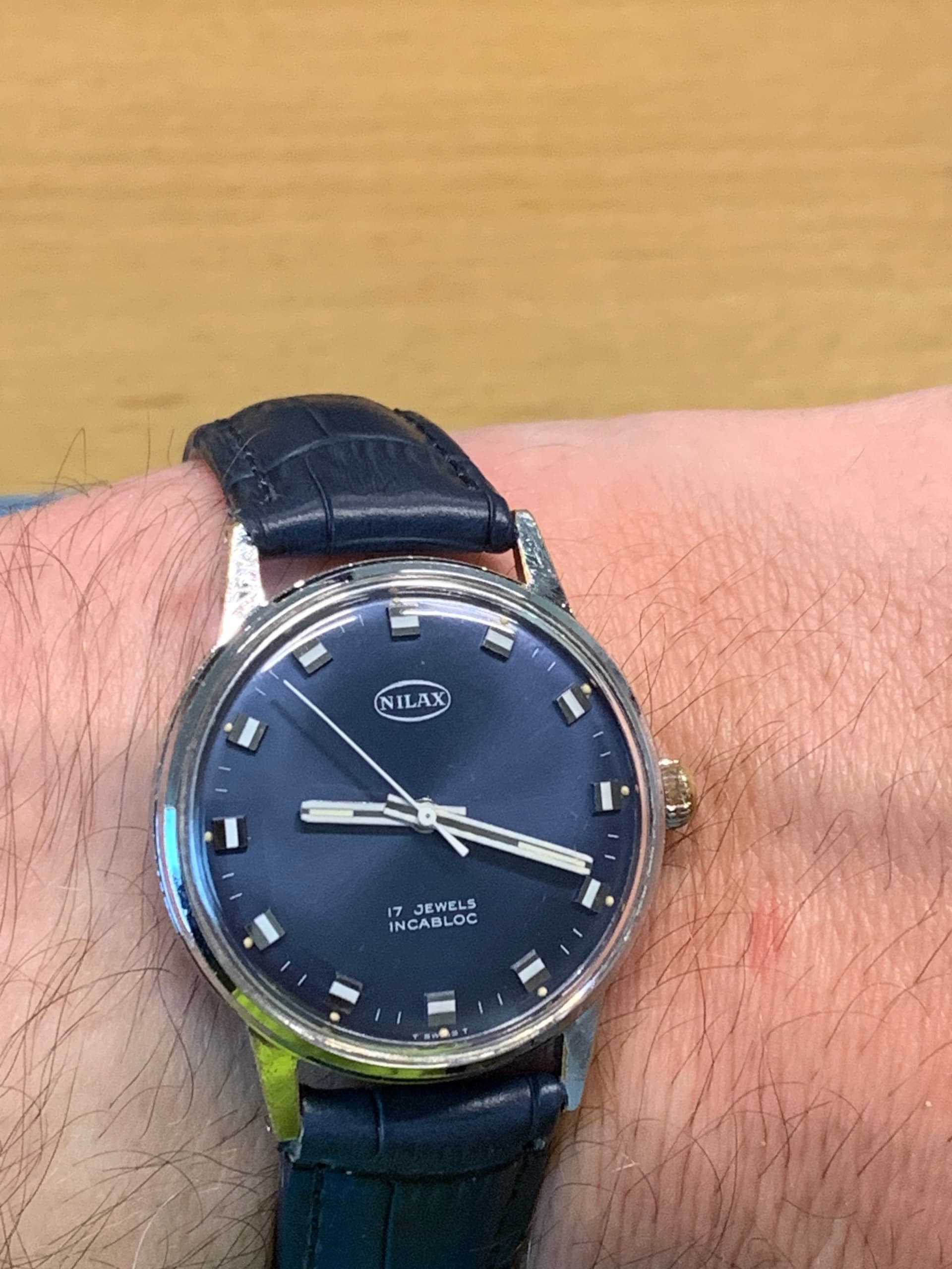

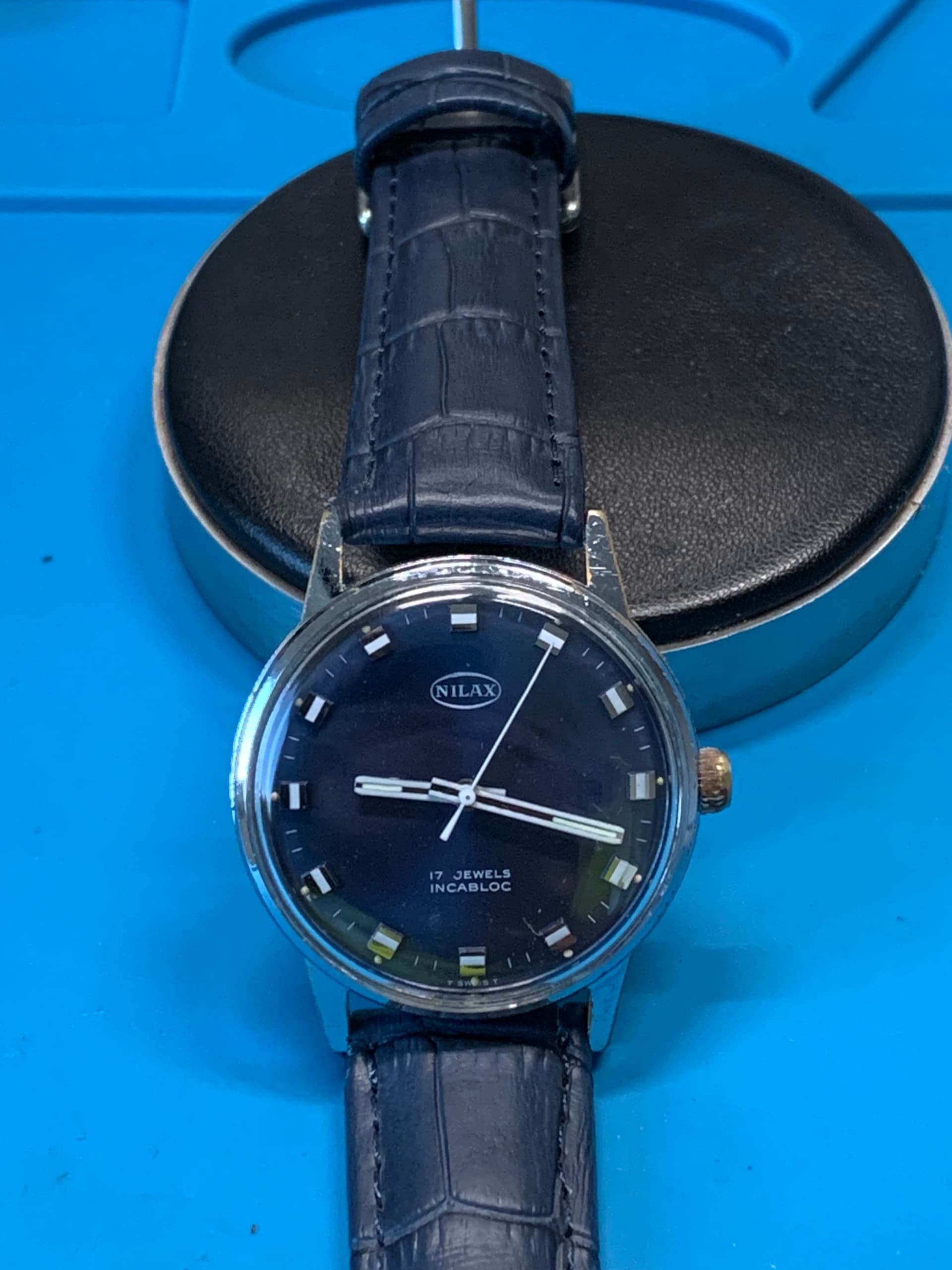

De tweede was een mooie blauwe Nilax en kocht ik afgelopen Rikketik bij de IKEA meneer :sunglasses:
In dit horloge zit een AS ST 1950-51 uurwerk. De kast heeft helaas wel wat patina :frowning:
De wijzerplaat komt prachtig onder het glas vandaan.
Netjes afgesteld
Vervolgens de kast schoongemaakt en het glas gepolijst. Nieuwe band erop en klaar,
