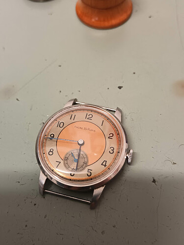

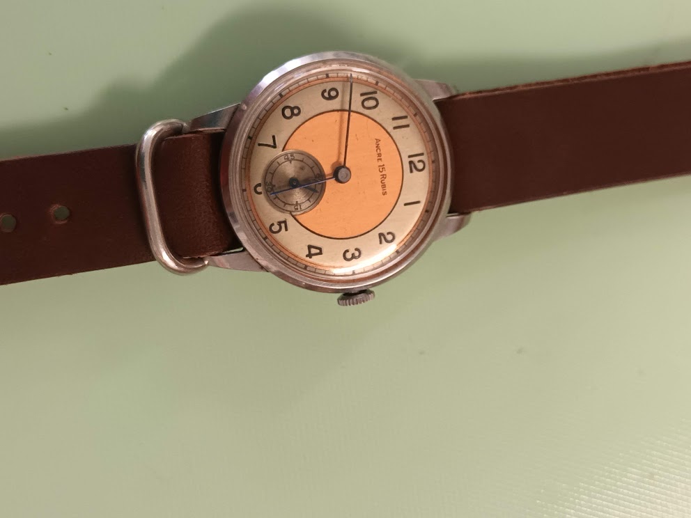

Mooie strakke plaat

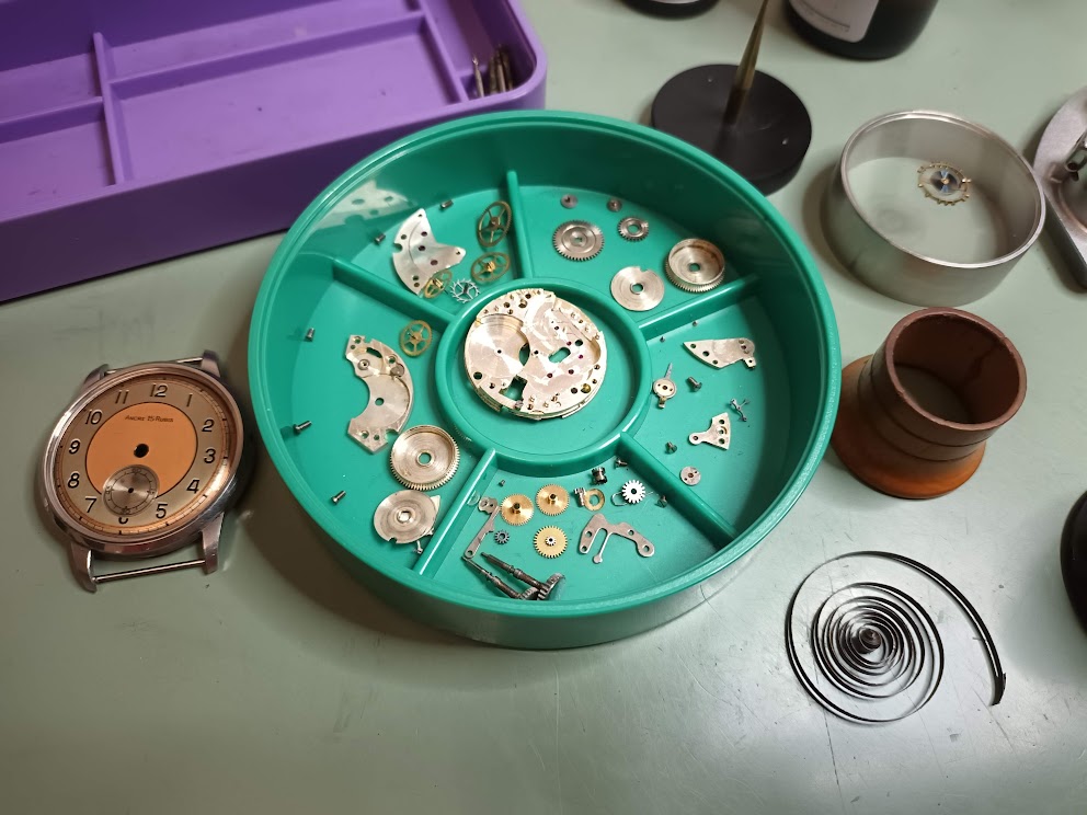

een levende gemaakte prul die me ineens 1000 grijze haren bij gaf
Gekocht als zijnde NOS, dat was ie toch niet. Er is 2 maal onderhoud op gepleegd in het verleden en de amateur die het laatste onderhoud deed, heeft hem dan ook helemaal gemolesteerd. Afgezien van hij loopt, was er verders niet veel positiefs over te zeggen.
Alles in de pot

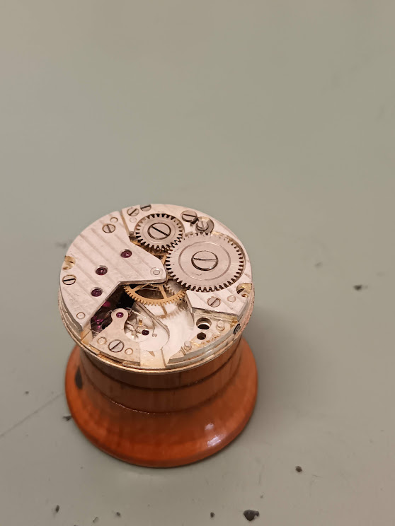

wat we tegenkwamen van kakfouten:

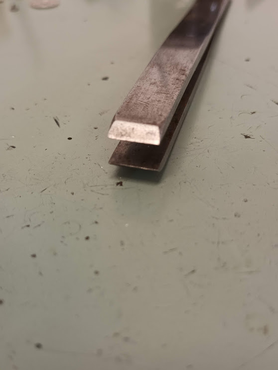

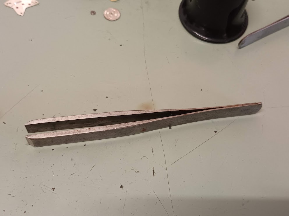

een scheve tap, ok richten met de tappenrichttang dat ding:

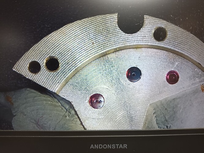

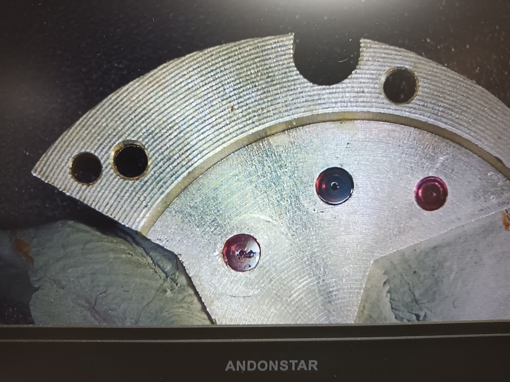

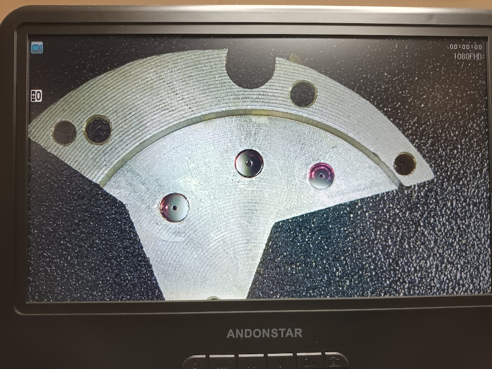

een spreizveer die onder een brug uitkwam, lang moest ik niet zoeken om uit te vinden waarom die daar zat. De meest grote prutsoplossing om een brug op te hogen is wel een spreizveer steken. Als je een brug moet ophogen omdat je een rubis niet voldoende diep stak en die dan ook nog eens brak, ja wat kan ik daar van zeggen … Vervangen die handel

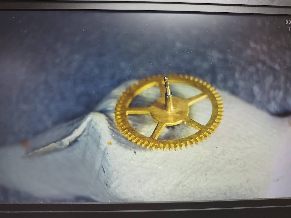

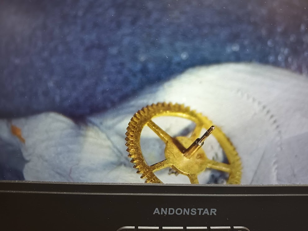

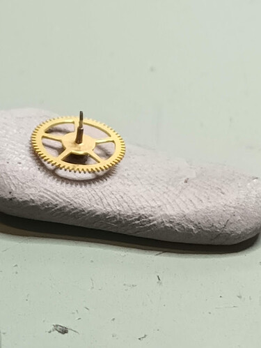

wisselrad kapot. Wijzerspanning stond veel te strak. Wanneer je dan alles monteert en je corrigeert de wijzerspanning niet terug naar lichter en je verstelt dan de wijzers dan kan je er donder op zeggen dat het wisselrad beschadigd raakt

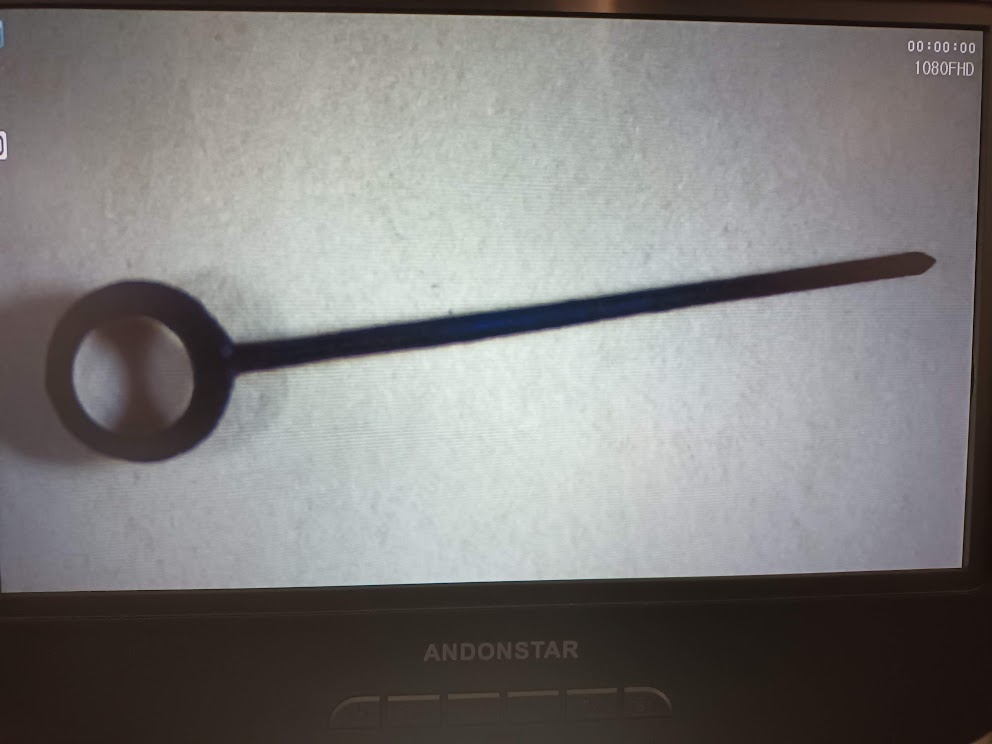

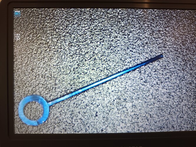

wijzers waren blijkbaar verloren gegaan. De vorige amateur heeft dan nieuwe wijzers gezet die te lang waren en ze afgeknipt. Geen probleem met afknippen, maar ja zou je ze dan niet beter ook even terug in vorm vijlen of ben ik de enige die dat doet …
en toen kwam ik bij de balans, daar heb ik geen foto’s meer van, toen zat ik zo ongeveer op het kookpunt en er over heen. Uiteindelijk is de timing niet wat ik telkenmale als doelstelling heb, maar dit krijg ik NU niet meer beter. Over een maand of zo doe ik er nog wel eens aan verder werken
De balans fouten: tap WP zijde afgevlakt, dekplaat WP zijde verbogen, spiraal verbogen en regelsleutelpinnetje verbogen. De verbuigingen zijn op gelost, de tap mag - lees: moet - nog iets meer opgerond worden, maar t zal voor de volgende keer zijn want nu ben ik het beu

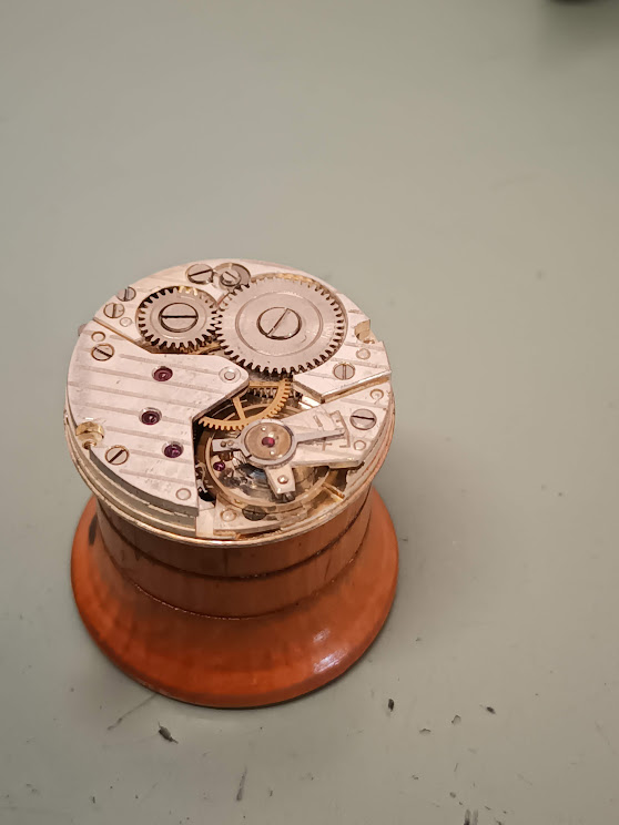

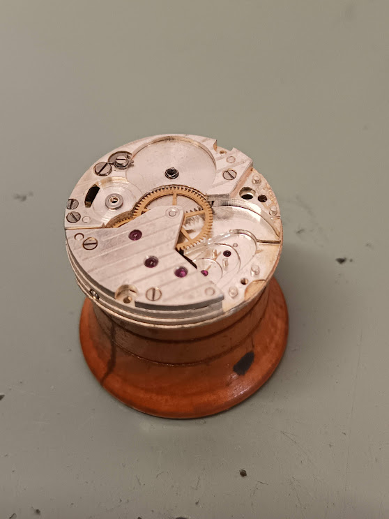

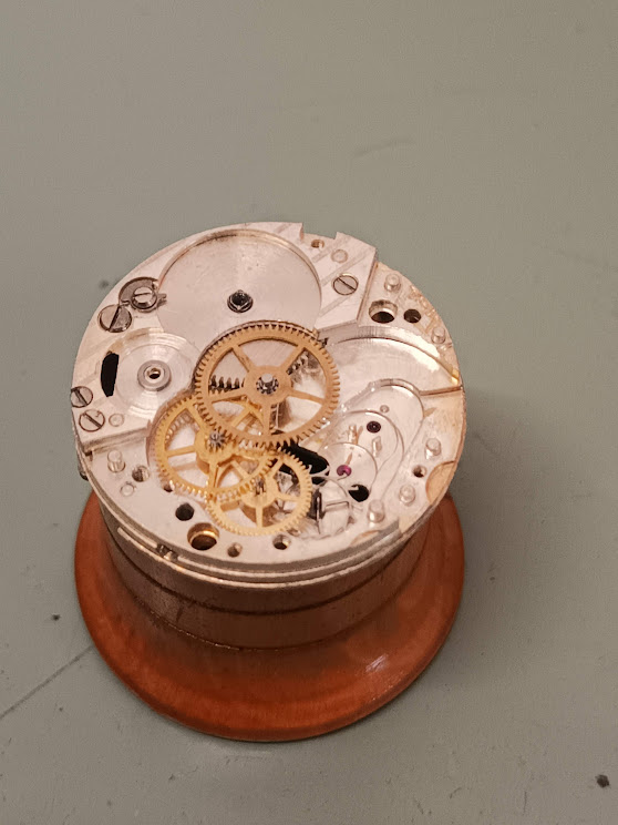

dit was dan de opbouw na al de herstellingen

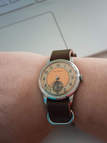

dit is het eindresultaat

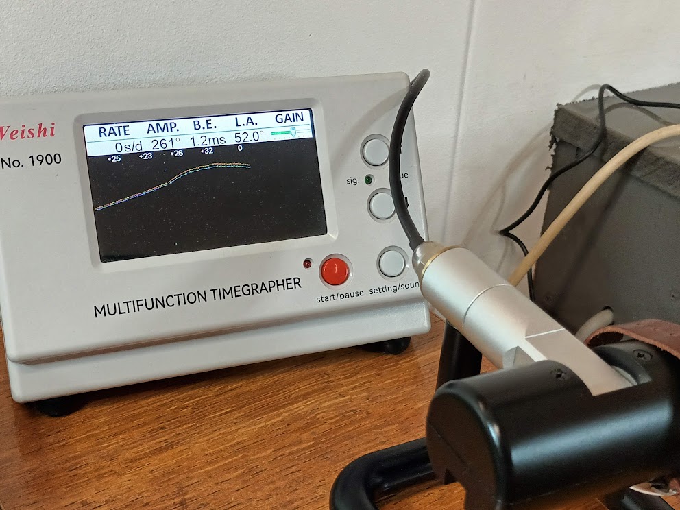

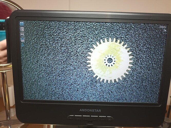

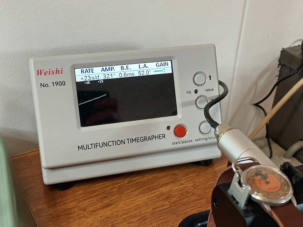

en dit is de timing en ja de timing dial down op de WP-zijde kant laat te wensen over. Tap moet nog iets meer bewerkt worden. Maar ik had het er mee gehad. DD positie is de minst vaak voorkomende positie, dus t is voor volgende keer.
nu zie ik dat ik de verticale vergat, die was in orde zoals de eerste horizontale, het is enkel de horizontale DD die nog aandacht vraagt bij de tap om het te verbeteren

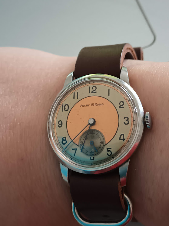

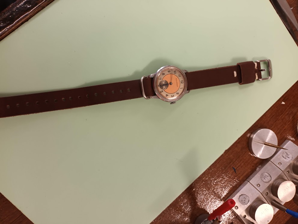

Het ding rond de pols
Vanaf nu ipv oude verprutste meukzooi horloges alleen nog maar eta/AS 1960s-1970s radootjes - we hebben een keicoole spacewing gedaan die vrijdag op de mat viel, nondepie dat is een cool horloge -

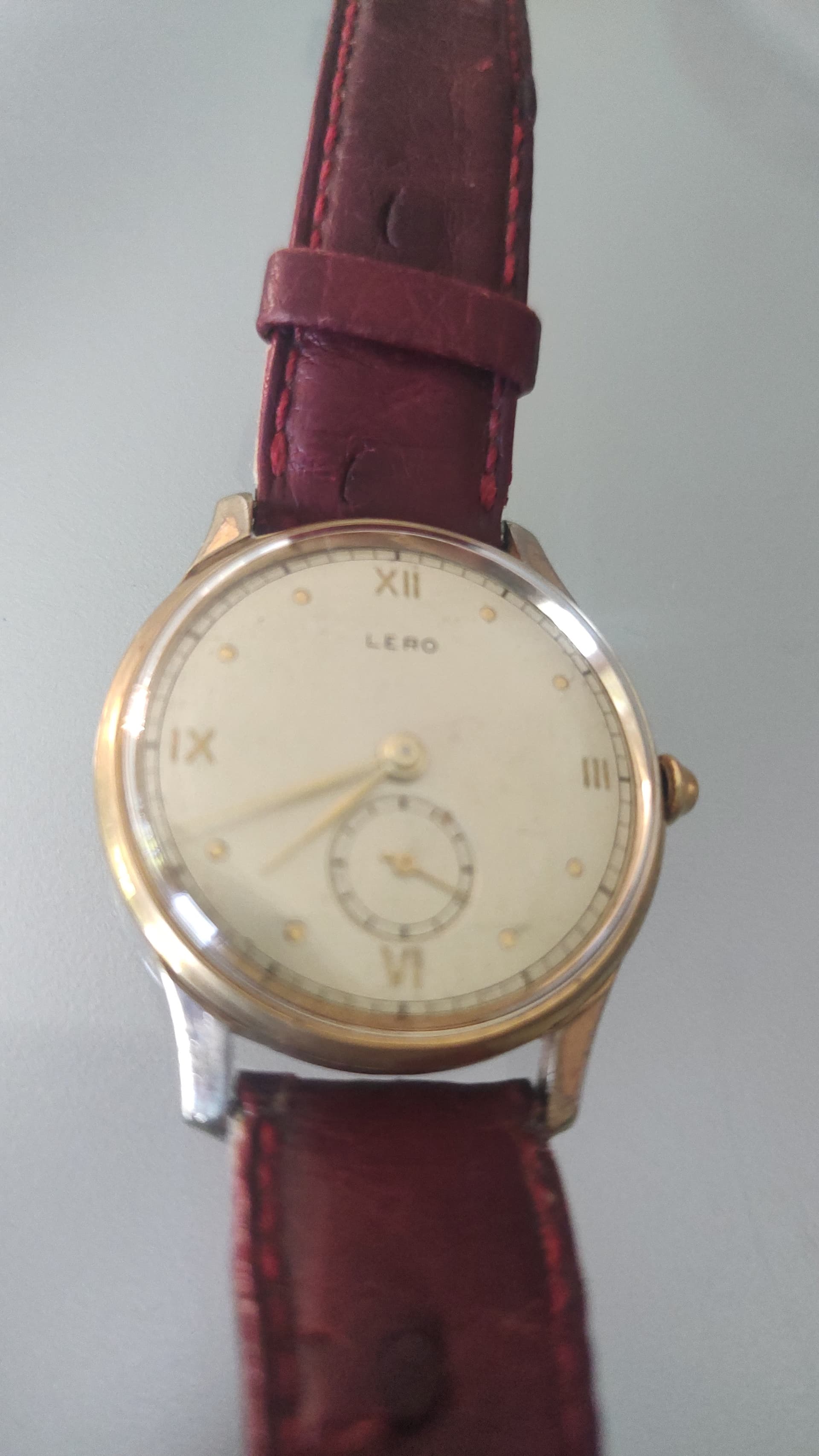

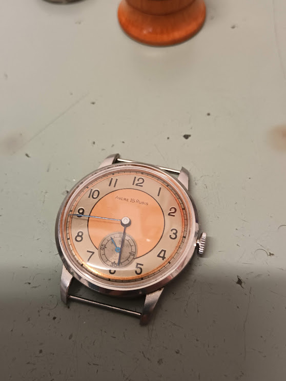

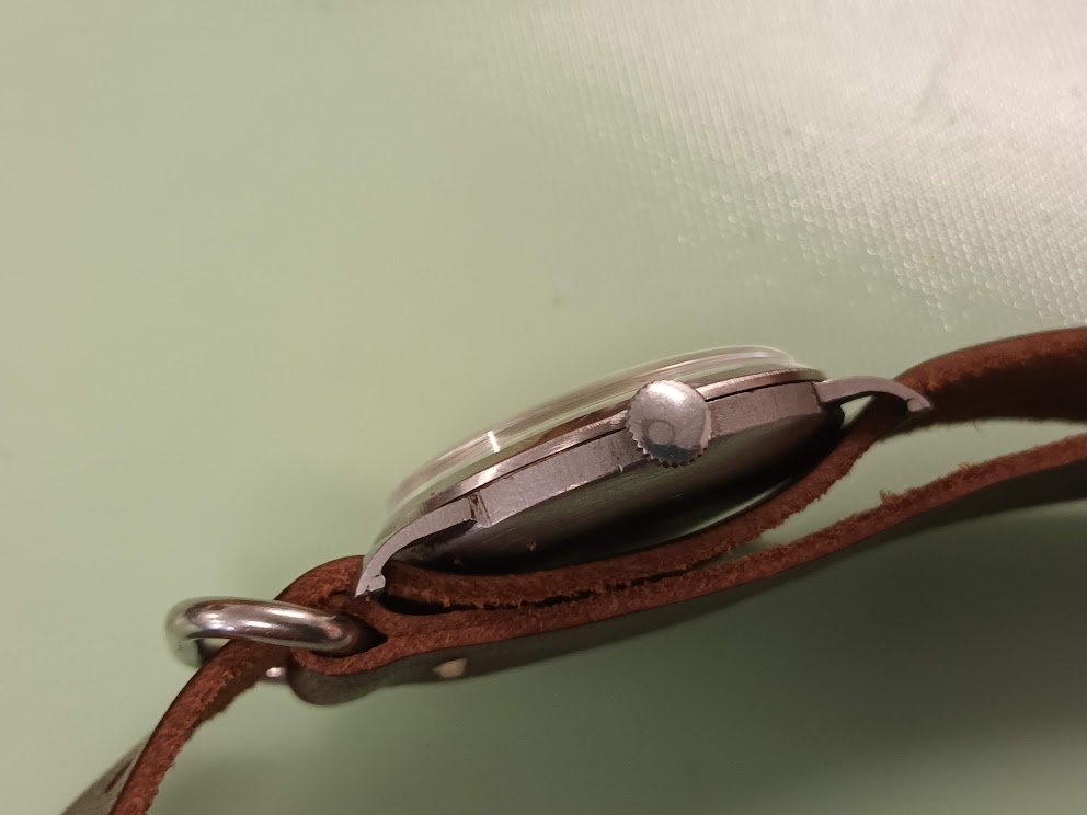

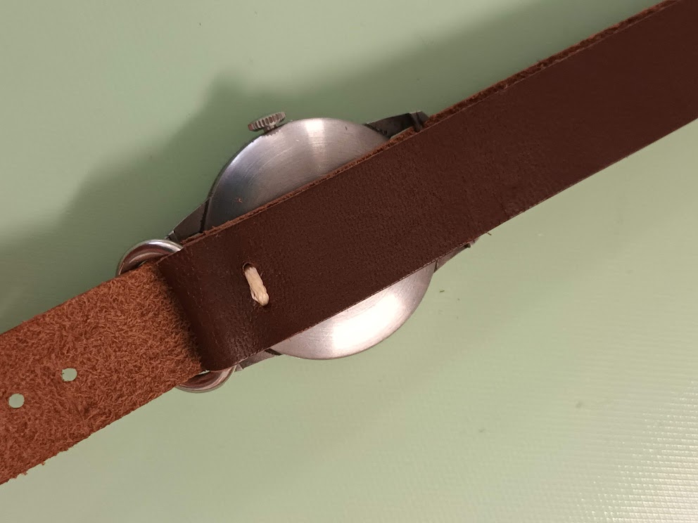

Deze Lero heb ik gisteren binnengekregen. En meteen maar opgeknapt.
De vaste lugs waren afgebroken. Dan zie je dat het uurwerk verder in orde was! Evengoed wel een service gegeven, natuurlijk.
En een nieuw glaasje en wat poetsen aan de kast.

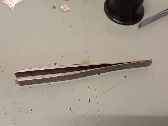

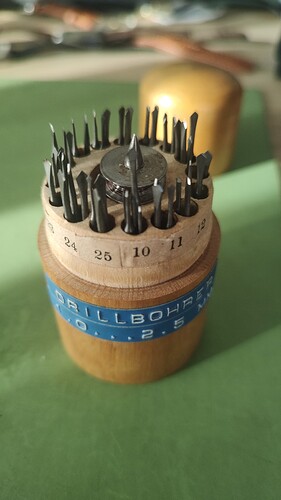

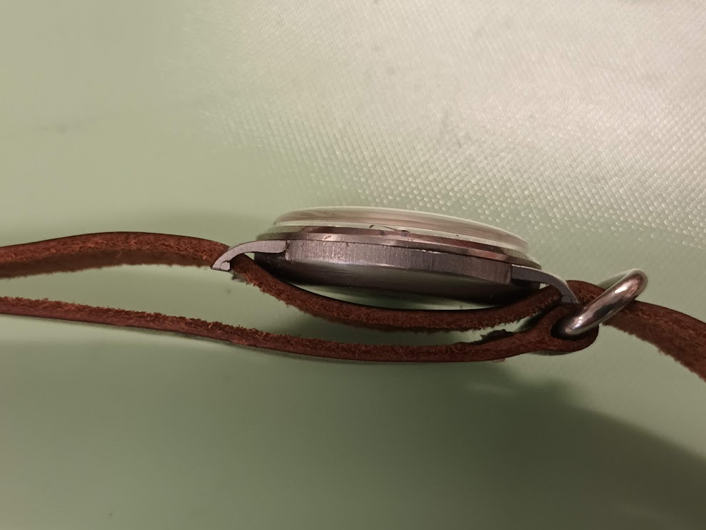

Ik heb gaatjes geboord voor pushpins.

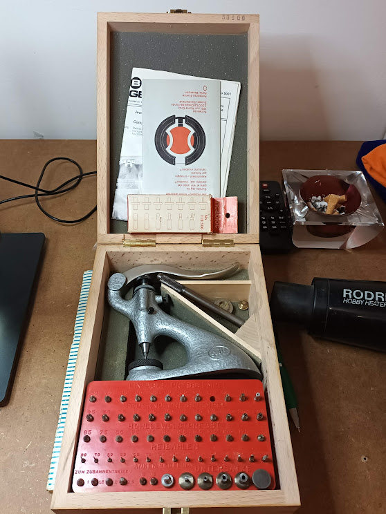

Ooit wat boortjes gekocht
en die gaan makkelijk in een pinvice( hoe heet die ook alweer in Nederland?)

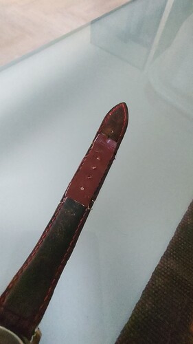

Ik heb zelfs een bandje gerepareerd. Ik leerde laatst dat Kaufman erg hoogstaande bandjes zijn en deze past hier wel.
Pennentang.

Hij ziet er in elk geval nu NOSer uit dan voordien! Wederom chapeau!
Hoe doe je dat “recht” (aangezien er altijd een tegenoverliggende lug in de weg zit)? Accepteer je een klein beetje afwijking of boor je ze van buitenaf helemaal door?
Het boortje is lang genoeg om net langs de tegenoverliggende lug te kunnen. En dan voor ik aan beide kanten. Vast niet de officiële manier, maar werkt goed…
Het verbaast me hoe makkelijk je zelfs met de hand kunt boren. Nog niet eens een dremel nodig…
Die plated kasten zijn inderdaad erg zacht; boor je zo lugholes in.
Rvs kasten zijn een heel ander verhaal, daar moet je echt goed gereedschap en veel geduld hebben wil je daar een lughole in boren ![]()
Ja, dat zal zeker! Maar daar gaat ook minder vaak iets mee mis! En daar zitten zeker geen vaste lugs aan,
