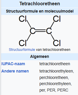

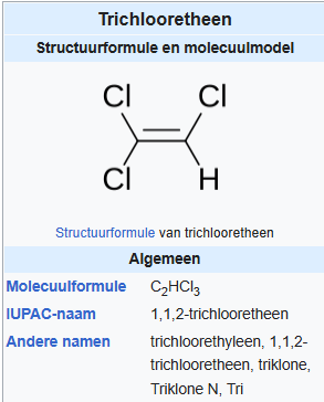

Klopt, zie ik op wikipedia. Ik ben niet zo goed met chemie maar het is toch een kwestie van molecuulstructuren herkennen.

De ultiem ongezonde hobby: Je vintage Radium horloges schoonmaken met Tri en Per!

Wel in een goed geventileerde ruimte gebruiken en niet opdrinken!!

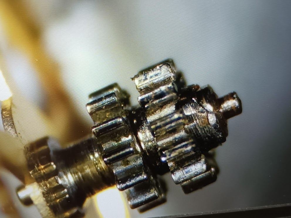

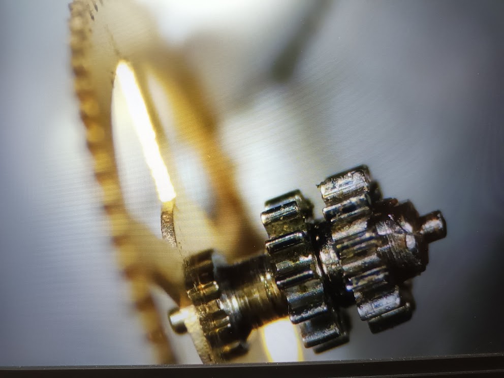

Maar wat een brokken zeg. Het begon met een kapot wijzerspanningsonderdeel, is vervangen
een ingesleten automaat schakelrad, is vervangen

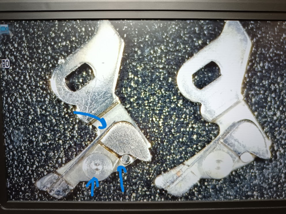

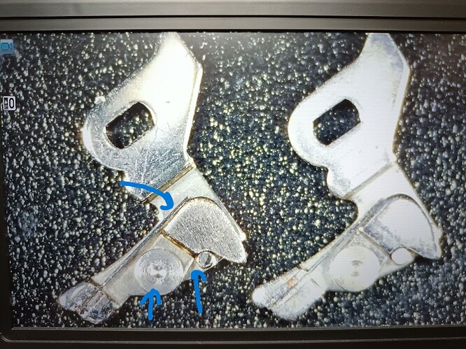

Toen we aan het afmonteren waren, kwamen we tot de vaststelling dat er foutieve onderdelen voor het datumwerk in zaten. De AS 1858 heeft 3 verschillende datumwerken, ze zien er hetzelfde uit, maar ze zijn niet hetzelfde, onderling uitwisselen gaat niet. Het veertje dat de eerste datumpal doet terugduwen verschilt in dikte, vorm en schroefgat de ene tegen de andere. de datumpal waarop het veertje inwerkt verschilt in zeer kleine vormafmetingen. Ook vervangen en het juiste erop gezet
en toen kregen we dit
met deze timing en een werkend datumsysteem

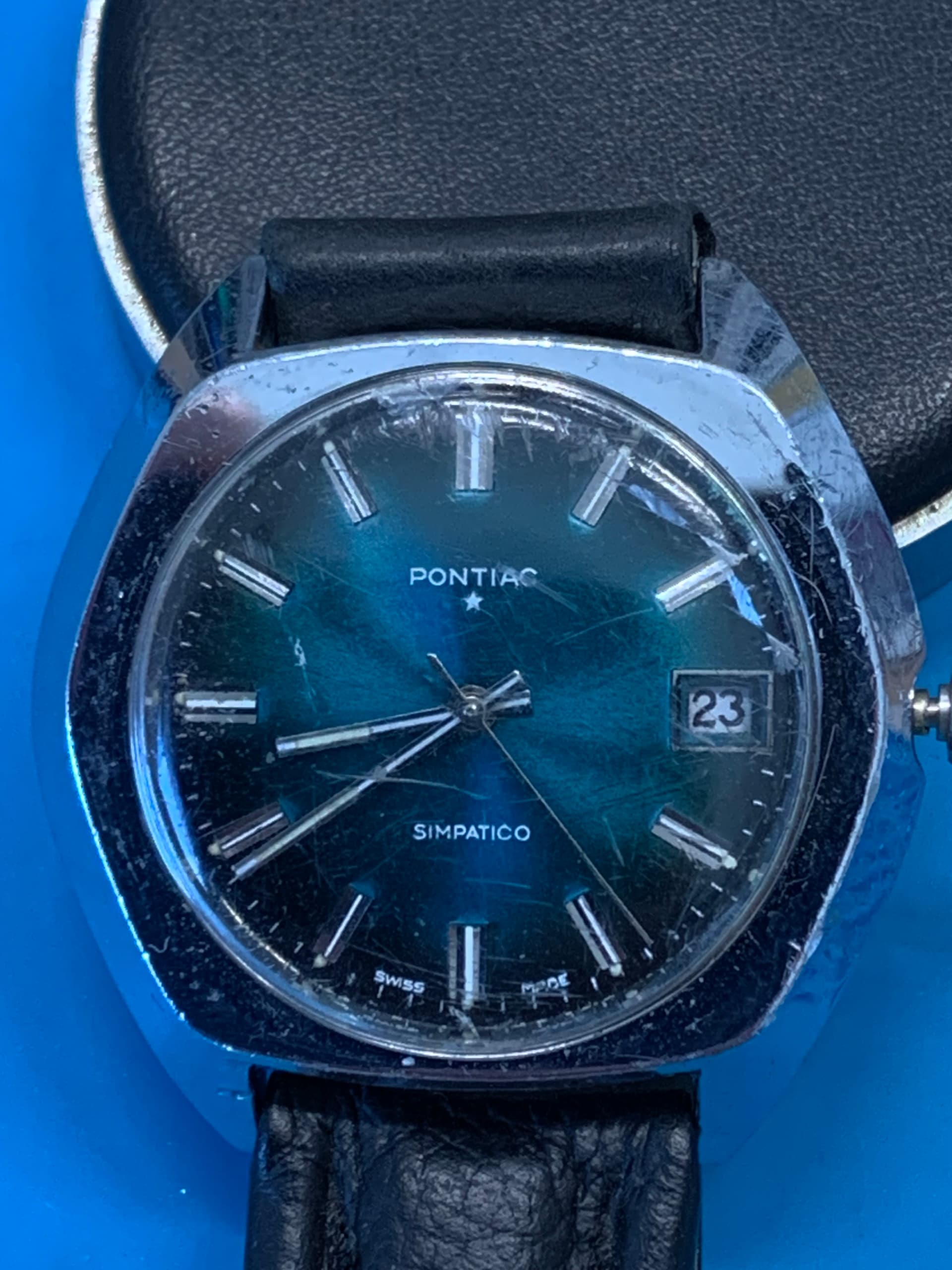

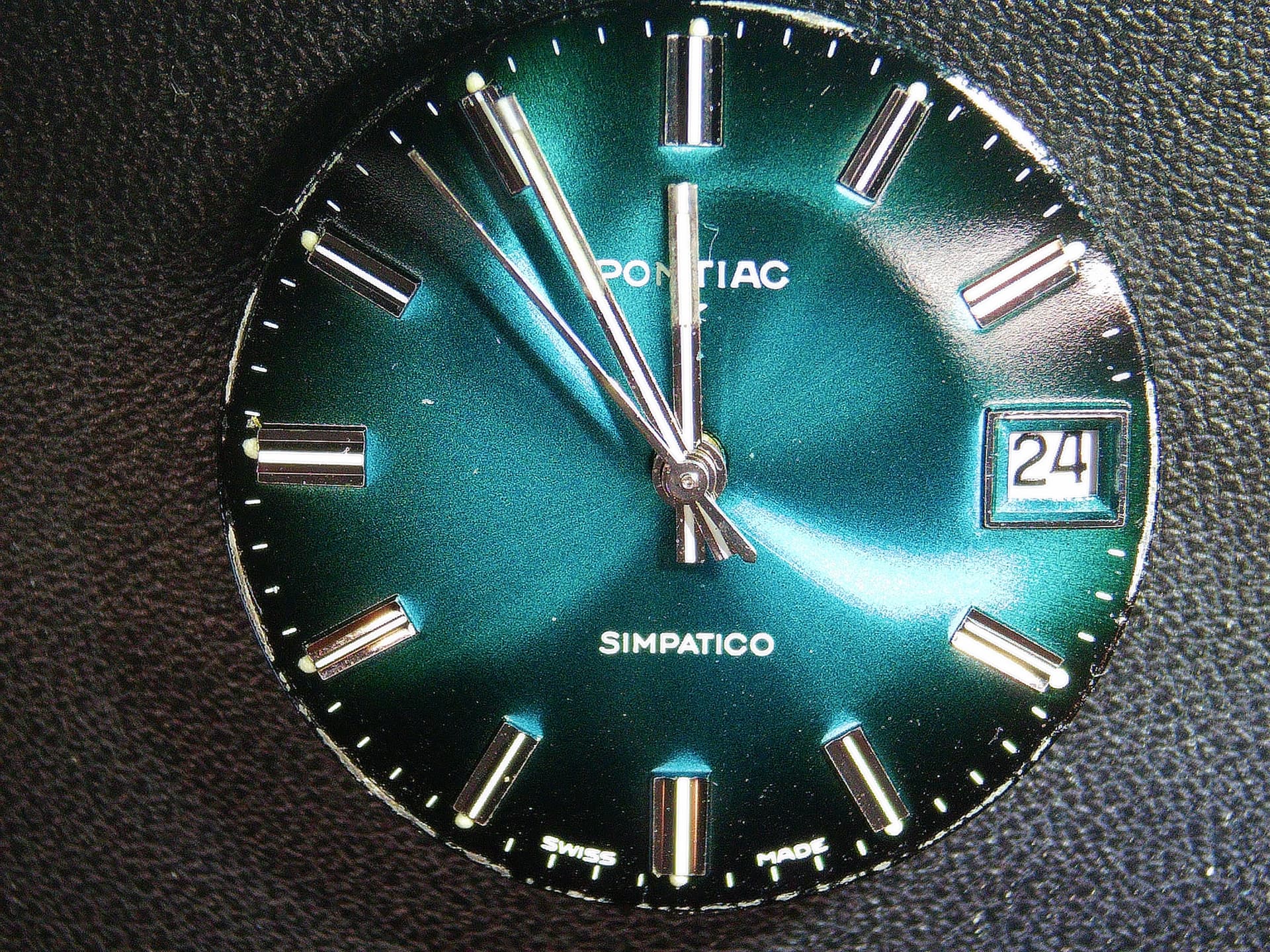

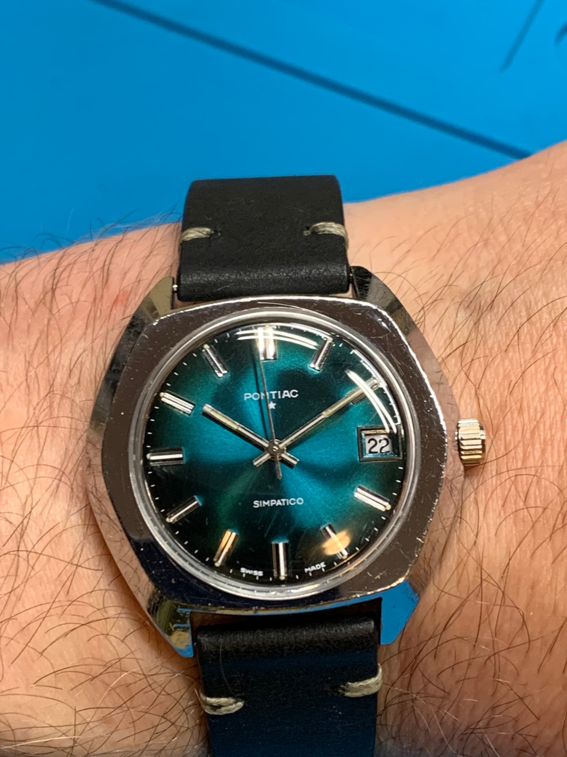

Afgelopen weekend aan de Pontiac Simpatico begonnen die ik op de Rikketik afgelopen juni heb gekocht. Ding zag er niet helemaal fris uit en met de stem/kroon was ook wat aan de hand.

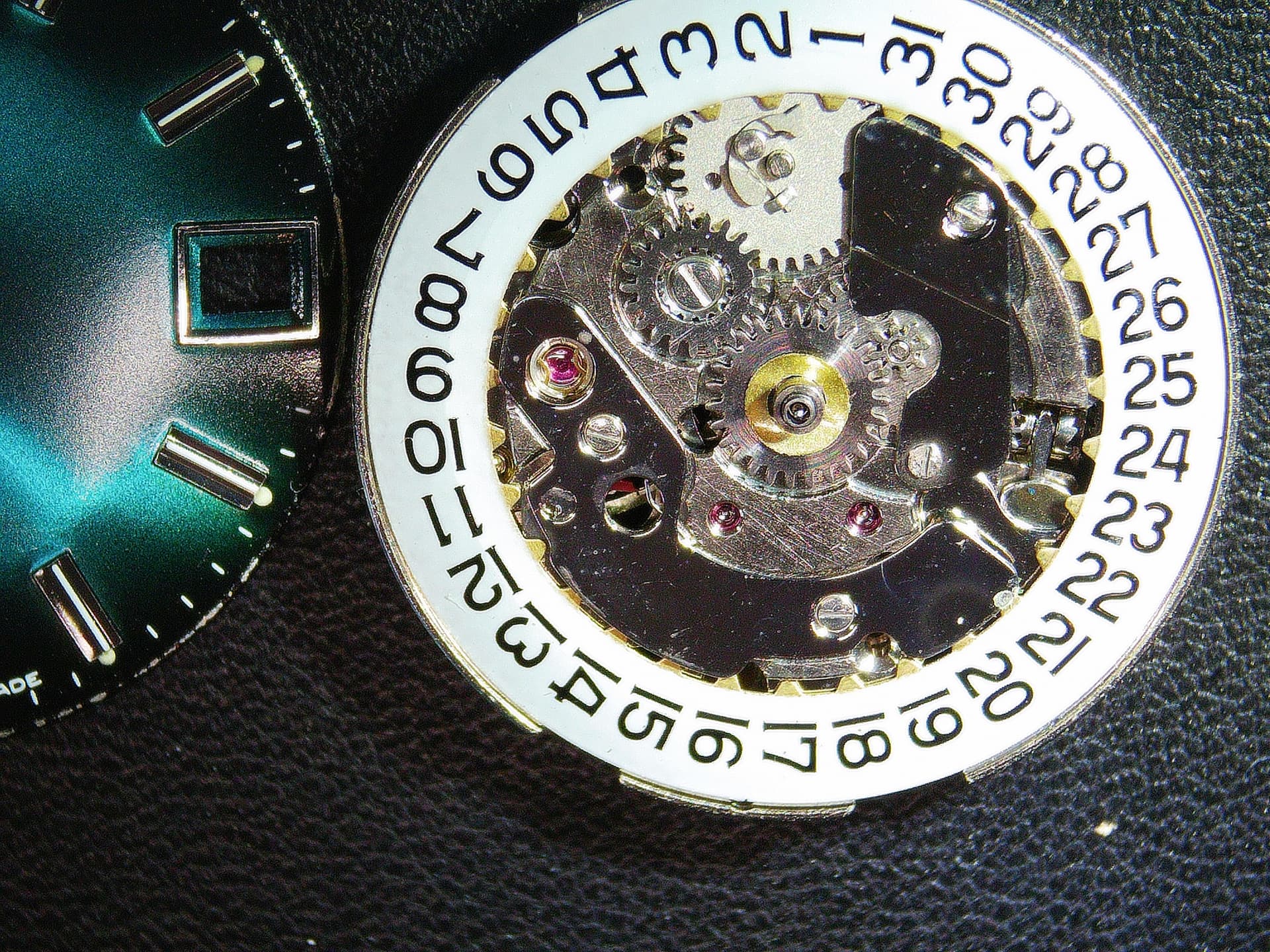

Het uurwerk uit de kast gehaald en daar kwam toch wel een hele mooie wijzerplaat onder vandaan.
De wijzerplaat verwijderd.

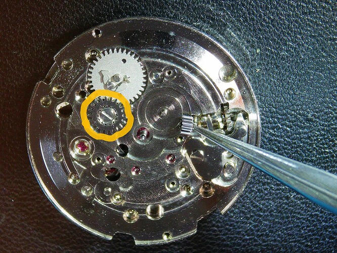

En daarna begonnen met de ontmanteling van het uurwerkt. Ik kreeg deze schroef ontzettend slecht los. Draaide erg strak en daar heb ik later in de montage nog aardig last van gehad.

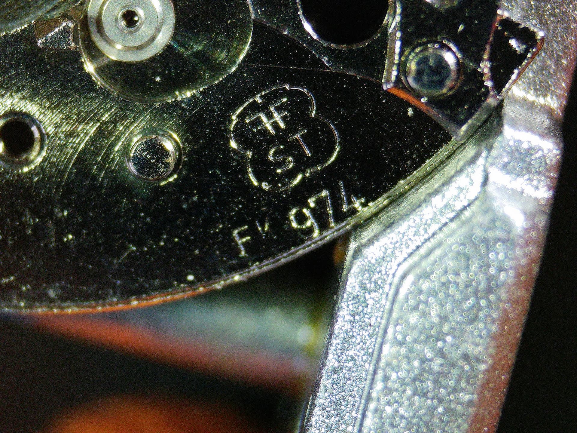

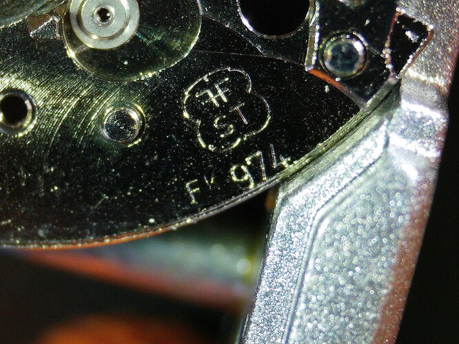

Het uurwerk is overigens een FHF 974 ST (FK). Moet nog eens achterhalen wat die overige letters betekenen. Volgens mij is dat een soort serie aanduiding of productie datum.

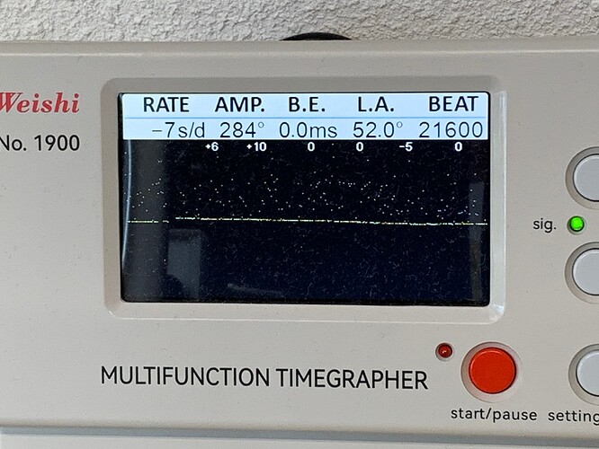

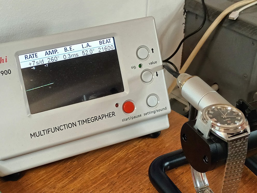

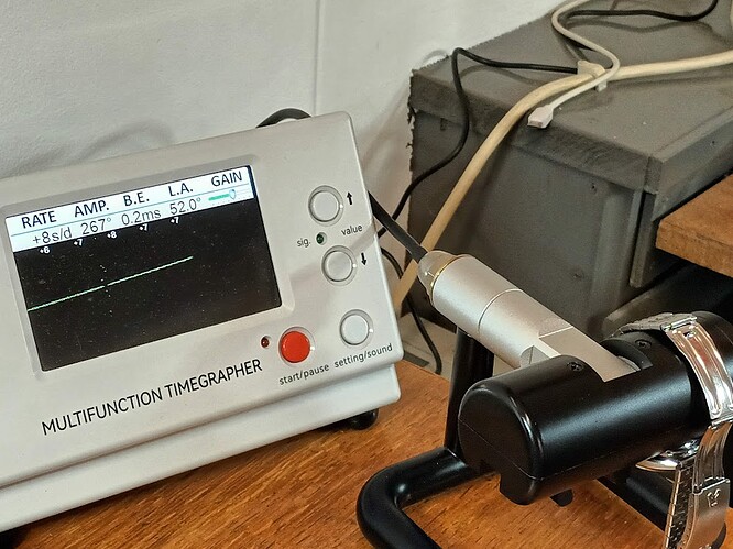

Nadat uiteindelijk alles uit elkaar was is alles de schoonmaak in gegaan. Na het schoonmaken begon het opbouwen weer. Daarmee begon ook mijn uitdaging. Het afregelen van het uurwerk heeft me aardig wat tijd gekost. De Timegrapher gaf bij tijd en wijlen ook wat vreemd beeld wat ik niet eerder hebt gezien en niet kon verklaren. Als ik de balans snel of langzaam liet lopen waren er strakke lijnen te zien. Maar rondom het nulpunt kreeg is een soort van ruis in het beeld. Ik dacht eerst aan een plakkende spiraal of een spiraal welke niet vlak was of ergens tegenaan schuurde. Ik heb het niet weten te vinden en het klokje liep verder netjes.

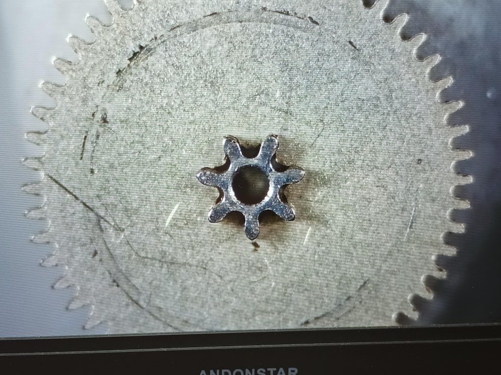

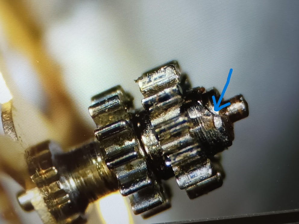

Toen begon het afbouwen van het uurwerk aan de wijzerplaatzijde. En daar speelde de schroef van het datumverzet me weer parten. Het was net alsof ik heb er niet in kreeg. Ik heb heel wat foto’s na zitten kijken omdat ik dacht dat ik de verkeerde had te pakken. Maar dat kon eigenlijk niet omdat ik alle secties apart van elkaar bewaar. Dus verschuiven van onderdelen is feitelijk niet mogelijk. Toen schoot me in de gedachten dat ik in een Prisma horloge hetzelfde uurwerk heb zitten. Ook daar de foto’s van bekeken en toen was het echt wel duidelijk dat ik de juiste schroef had. Wat me ook opviel was dat ik vrij slecht het tandwiel op de platine kreeg. Die kneep enorm om het deel waar de schroef in zat. Uiteindelijk de schroef er eerst een aantal malen in en uitgedraaid en die liep op het laatst een heel stuk soepeler. Het tandwiel echter kreeg ik niet teruggeplaatsts. Bummer …
Alles onderzocht en kon echt niets vinden. Uiteindelijk besloten om het hart van het tandwiel wat om de schoef valt met een vijl wat “op te ruimen”. Het is echt niets wat eraf is gekomen. Wat ietsiepietse materiaal wat ik enkel onder de microscoop kon zit. In drie of vier keer met tussentijds passen en meten wat glad weten te krijgen en toen viel hij op zijn plek. Het tandwiel draaide daarna ook weer soepen om zijn as.
Goed, toen dacht ik klaar te zijn en EVEN een nieuw glaasje in de behuizing te persen. Lang verhaal kort: met geen mogelijkheid erin te krijgen. Hij bleef iedere keer op een klein puntje hangen. Alsof het glas te groot was voor de kast. Maar ik heb op basis van de oude een nieuwe besteld en die waren qua afmeting exact even groot. Na een half uur martelen op het idee gekomen om waterproof schuurpapier te pakken en rondom een flinterdun rand eraf te schuren. Het glaasje paste namelijk zonder spanring wel in de kast. Dit had ik eerder moeten doen, want ondanks dat er zo goed als niets af is gegaan kreeg ik hem er nu wel in.
Vervolgens mocht ik nog met de stem/kroon aan de slag, Kwam er achter dat er helaas geen Pontiac kroon op zat. Het type wat er wel opzat was ook nog eens een verkeerde. Deze zat tegen de tube aan in plaats van dat hij er overheen viel. Uit mijn doosje een nieuwe passende kroon gepakt, de stem 2 mm moeten inkorten en toen was hij dan wel klaar.
Deze heeft me aardig van de straat gehouden, maar het resultaat mag er zijn.
Denk dat je uurwerk wat losjes in de kast zit, met de kroon tegen de metalen klem zetten en met een penhoutje oid het uurwerk lichtjes aandrukken in de kast tijdens het meten en dan zal het weg zijn denk ik.
