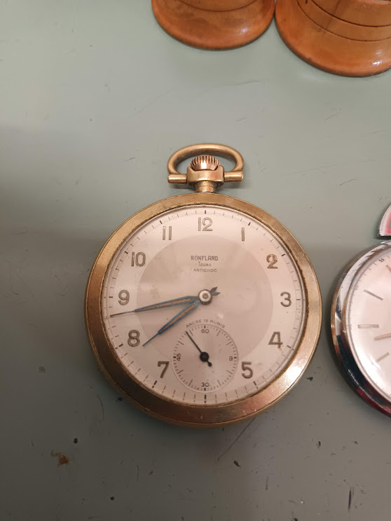

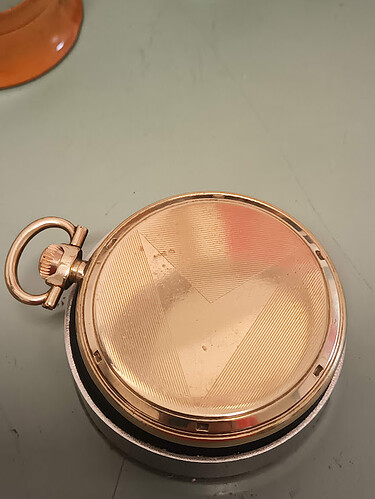

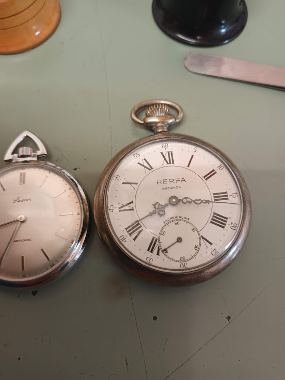

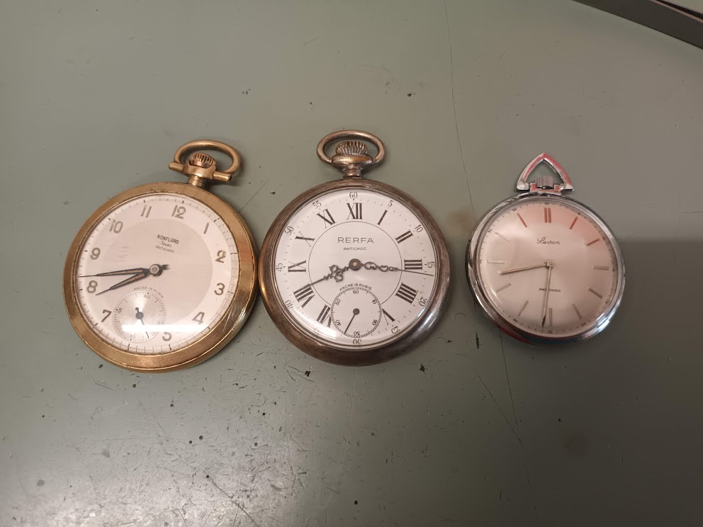

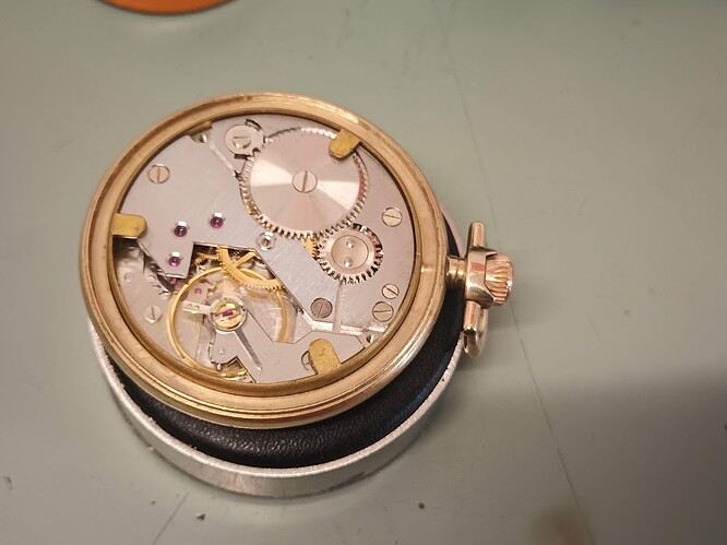

vandaag staan er 3 zakhorloges op het programma
de 2 grotere hebben dezelfde mechaniek - een HP 40. de kleinere heeft een lorsa mechaniekje dat je ook in polshorloges vindt.
Voor beginnende knutselaars: die HP 40 zakhorloges uit de jaren eind '40 - begin tot eind '50 zijn ideaal als eerste projectjes
  • zonder splitbalans, balans is in 1 geheel
  • balans met stugge nivarox spiraal
  • balans met schoklagering
  • lagering volledig synthetisch
  • witte nivaflex veer
  • centrale klikminuutpijp ipv eentje met een pinnetje die los getikt moet worden
  • en vooral: groot waardoor het niet enkel makkelijk ineen steken is maar ook makkelijk om schade + slijtage + fouten te leren zien
  • relatief goedkoop

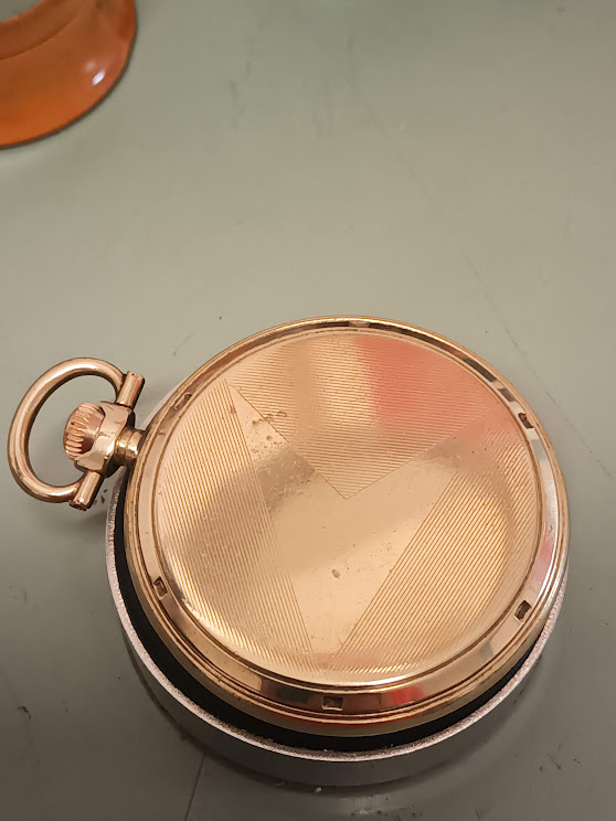

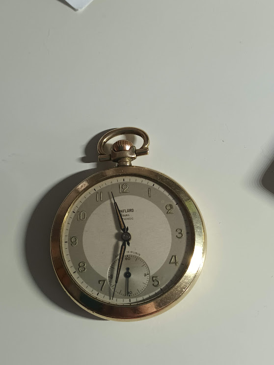

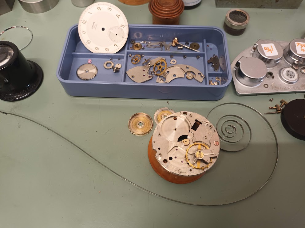

We beginnen met de goudkleurige die vinden we het mooist. Alles in de pot:

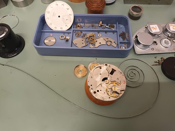

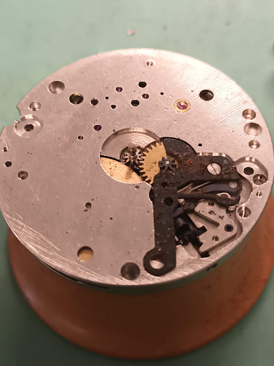

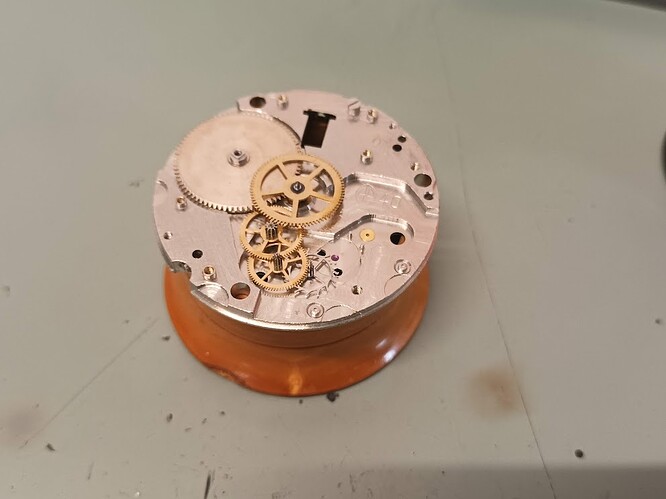

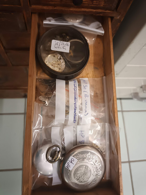

tijdens het kuisen dan snel even naar de 2de gekeken, ai die zit vol roest en een gebroken veer. We gaan hem gebruiken voor de wisselstukken en in het schuifje steken. Komt op een dag wel van pas. zo gaat het wel snel, eentje is al klaar nu :rofl: :rofl: :rofl:

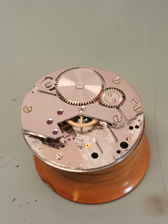

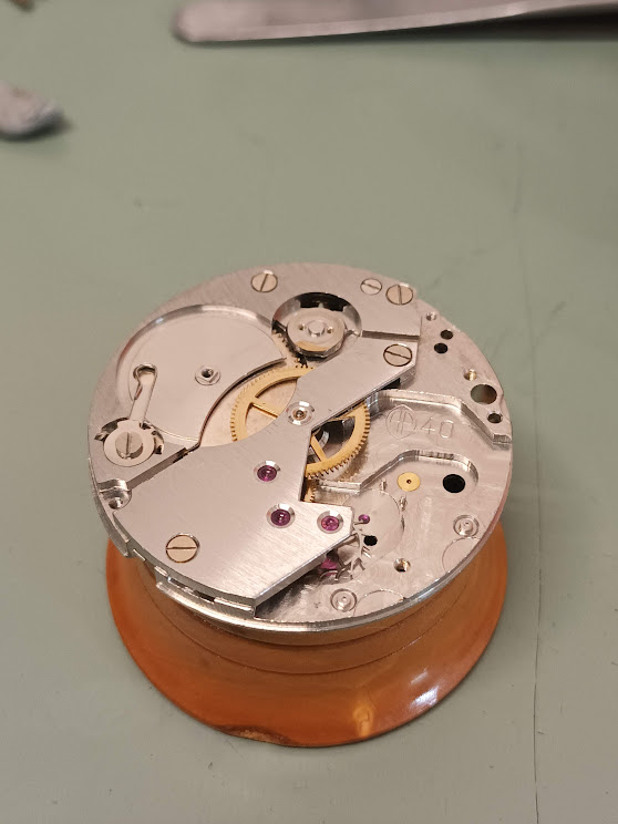

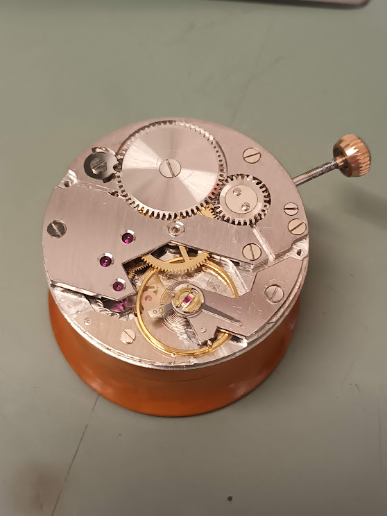

Montage van de eerste

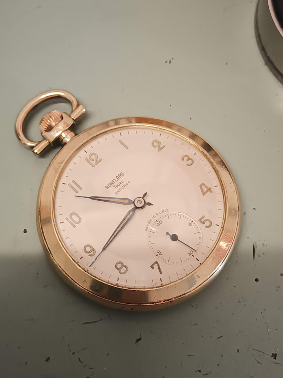

Wijzerplaat en wijzers erop en dan kan alles de kast in

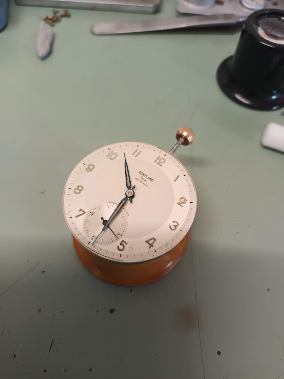

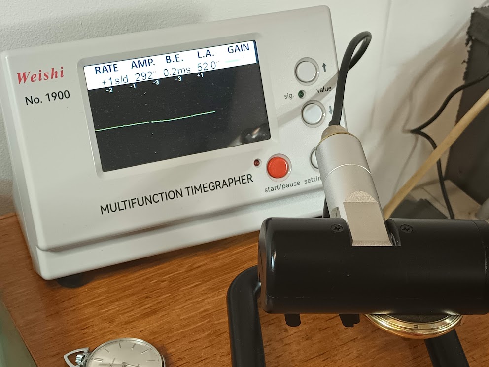

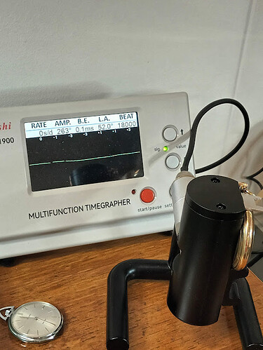

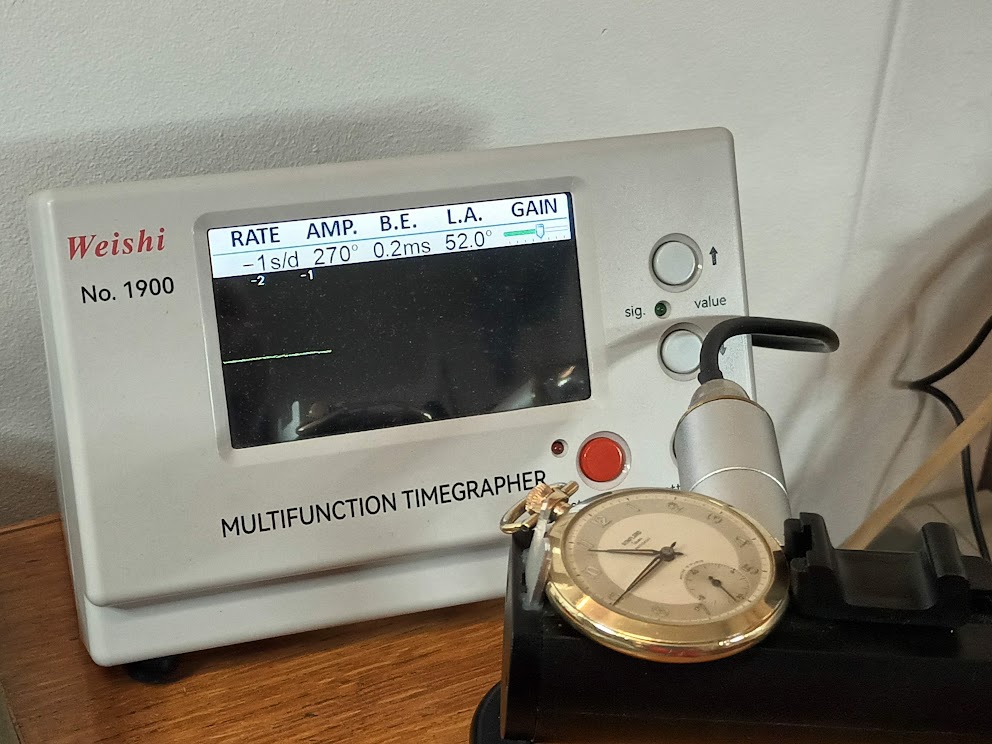

eindtiming - Mooi in het zicht dat ik het zeker niet zou vergeten ligt op links dan nummer 3 die vandaag ook nog moet
en het eindresultaat, door de lichtinval zie je niet altijd op foto dat het een bulls eye is, maar is het wel en in het echt eigenlijk leuker en cooler dan op foto :slight_smile:

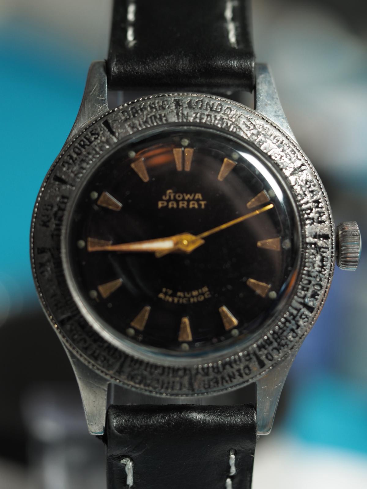

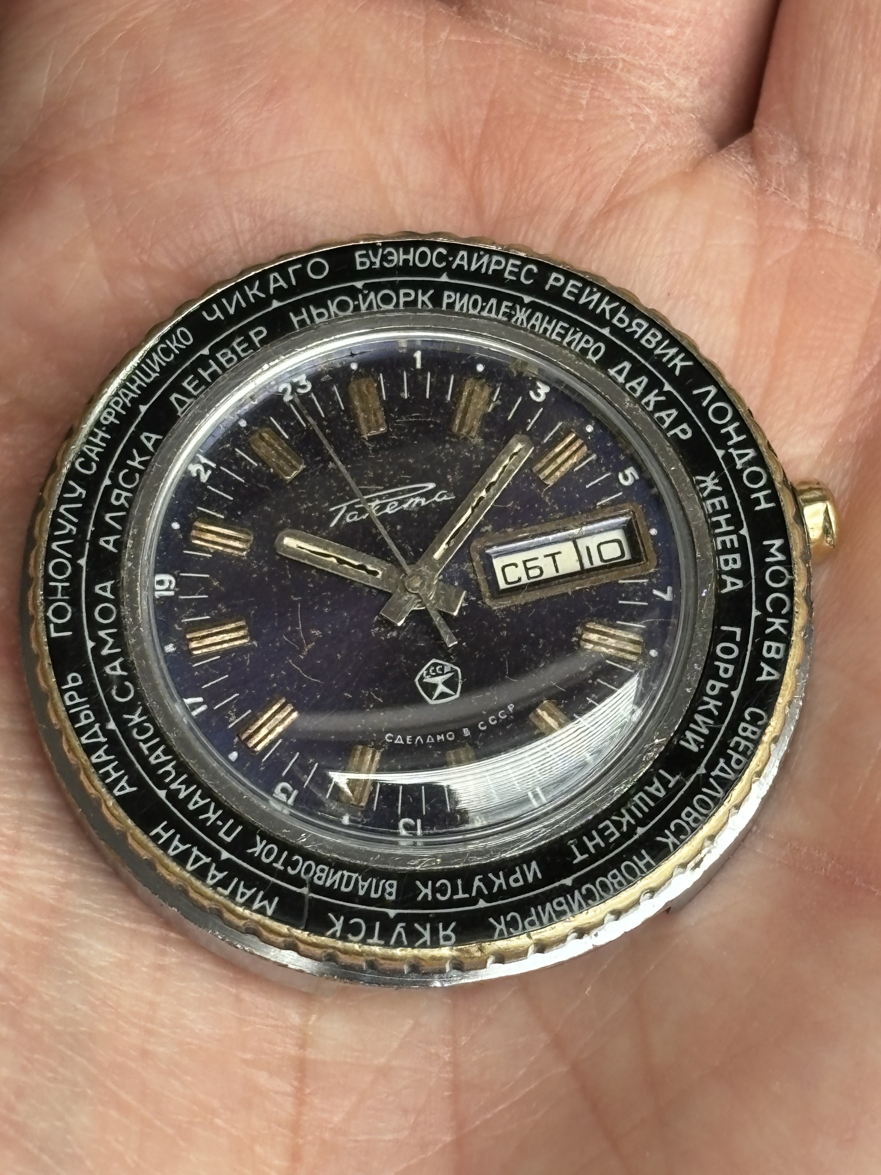

Ik heb nog een worldtimerwrak liggen, maar daar moet ik nog aan beginnen:

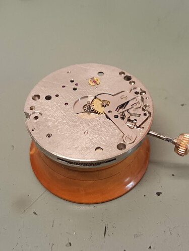

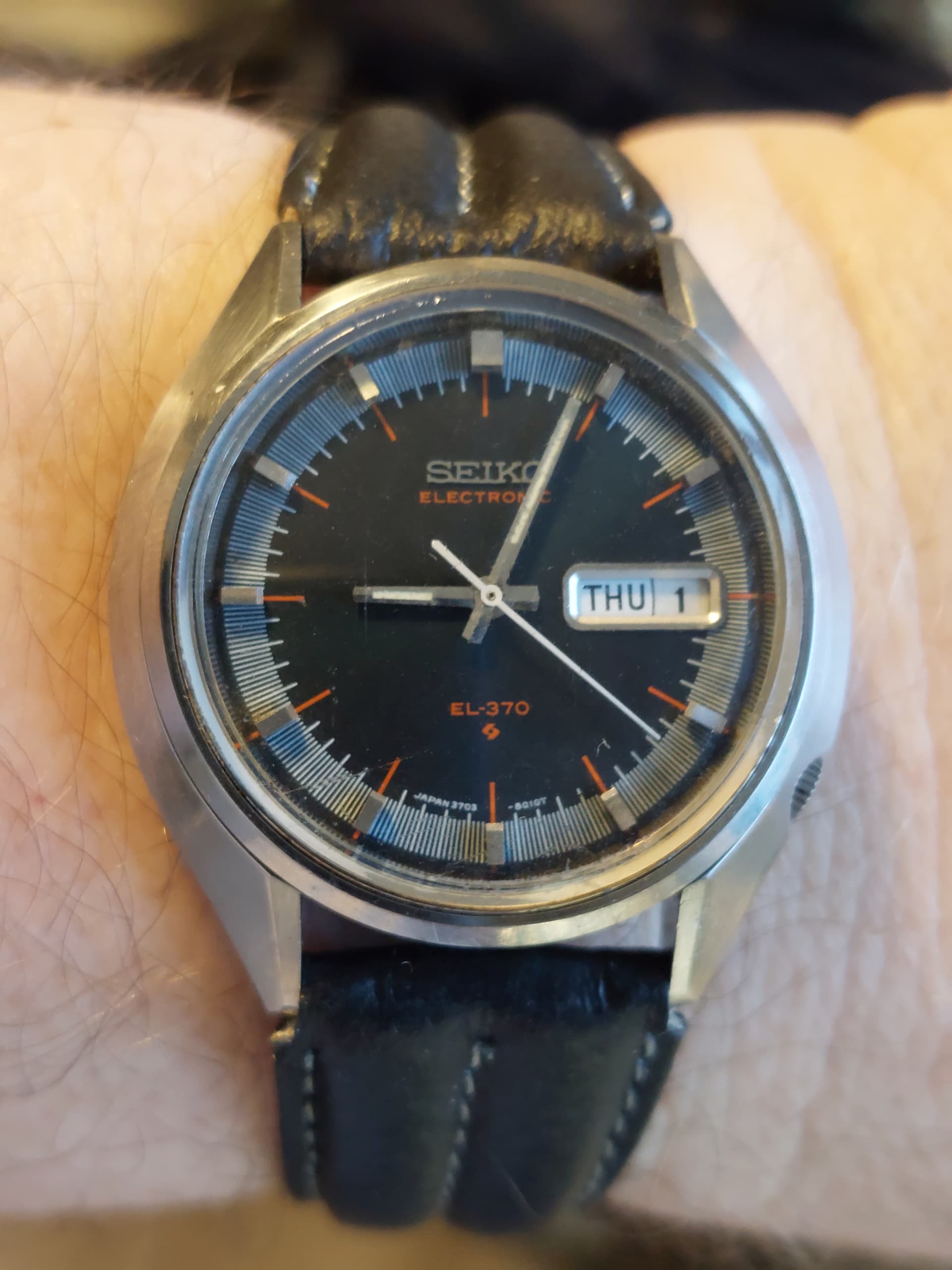

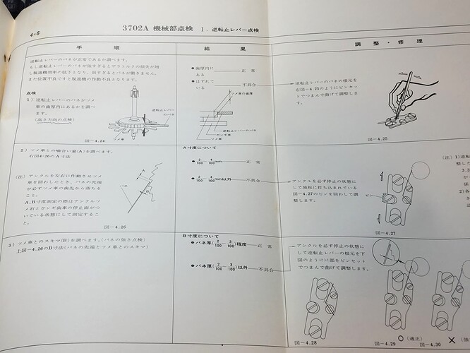

Ik heb me vandaag eens begeven op onbekend terrein. Gelukkig wel met een werkboek van dit uurwerk erbij (maar dan wel weer in het Japans, maar plaatjes lezen was toch wel het belangrijkste…

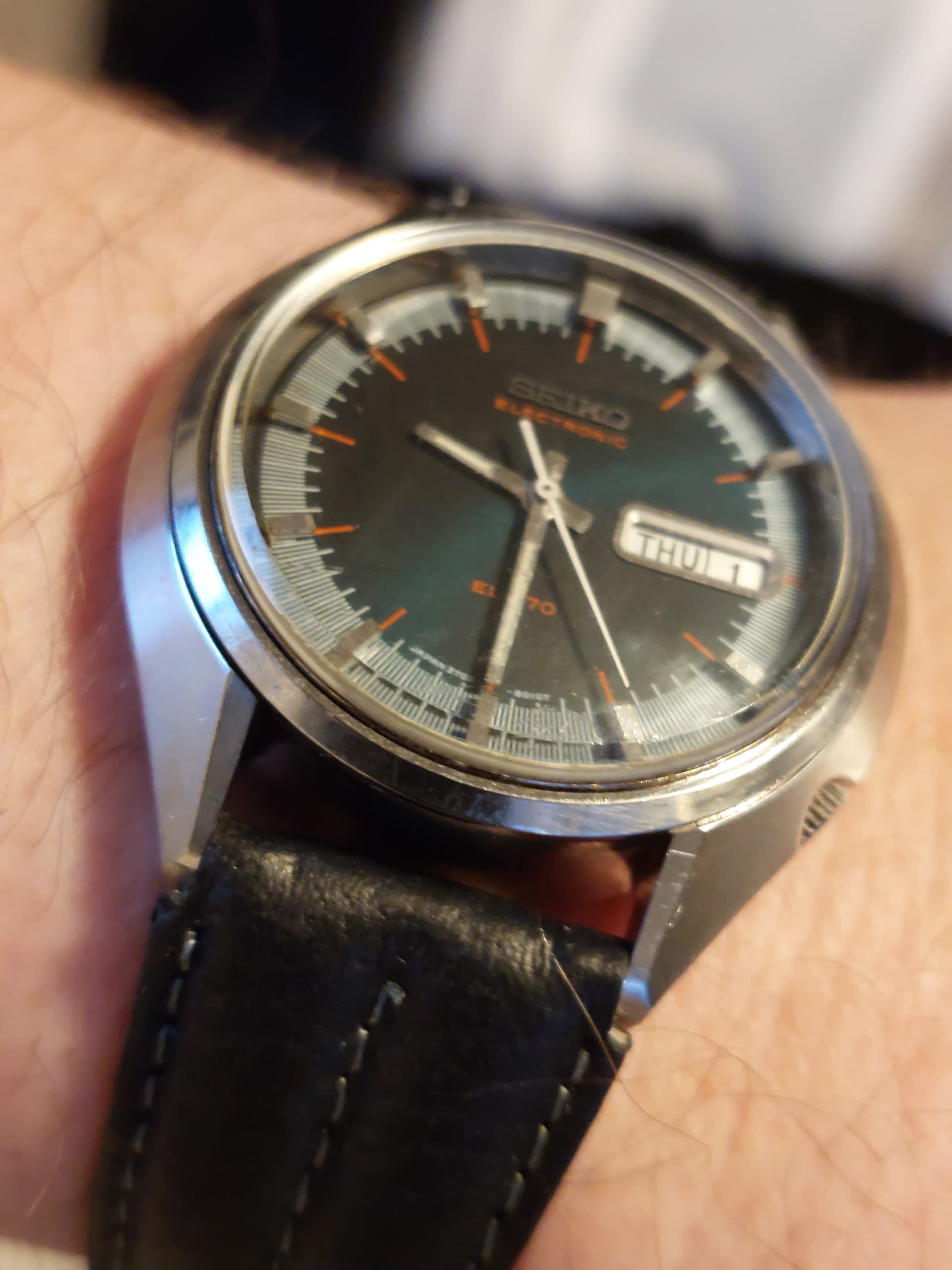

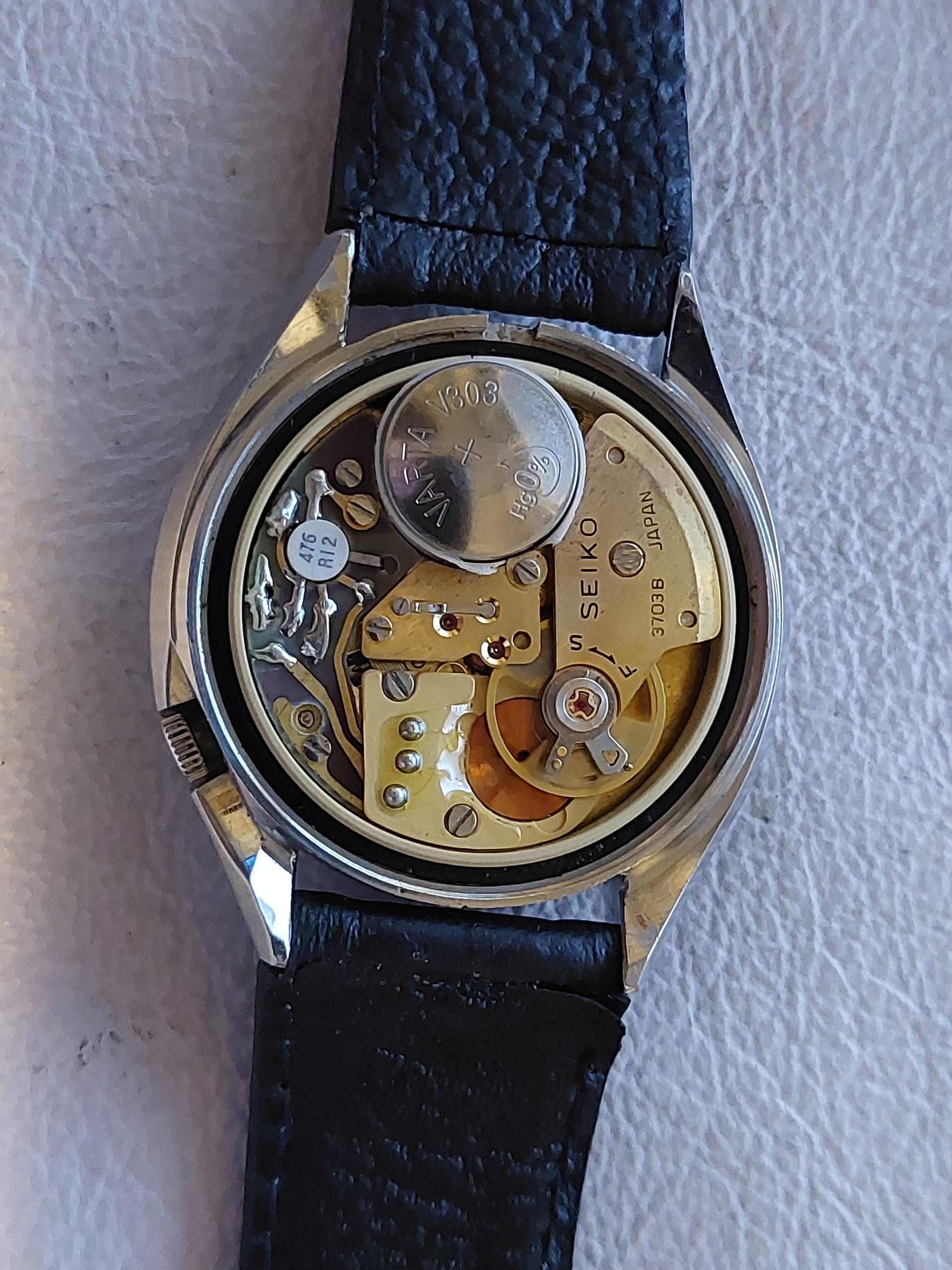

Het betreft hier een Seiko EL-370, een mechanisch, elektrisch horloge. Modelnummer 3703-8010 uit 1971. Een prachtige wijzerplaat, die wel wat verrassingen in zich heeft. Het lijkt zwart, maar het is een heel diep donkerblauw, die zelfs een sunburst heeft. En achter de indices zitten lumen verborgen. Ze doen het nog een beetje, maar helaas dooft het net zo snel weer.

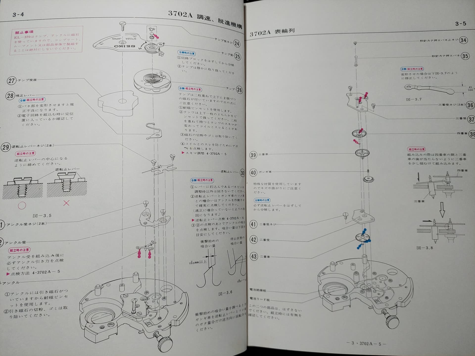

Zoals zo vaak bij deze uurwerkjes, als je ze uit Japan haalt, doen ze het niet of heel slecht. Deze deed het heel slecht. Het wilde bewegen, maar ook niet meer dan dat. Gelukkig had ik me een tijd geleden een werkplaatsboek voor dit horloge gekocht. In het Japans, maar het was een grote hulp omdat je dit horloge wel in een bepaalde volgorde uit elkaar moet halen, en dat geldt in precies omgekeerde volgorde bij het monteren.
Natuurlijk vergeten om foto’s te maken van het (de-)monteren, dus nu alleen maar het weer lopende uurwerkje in de kast…
En nu natuurlijk nog het horloge, waar het zich om gaat. Zoals gezegd, een Seiko EL-370 3703-8010. Diep donkerblauw, met oranje accenten. Wellicht als er morgen een zonnetje staat, dat ik ga proberen die sunburst vast te leggen op camera…
Hoe dat zo dan? Klinkt als normaal voor jou. Enig idee waarom dat zo is? Klimaat?
Eerder gebrek aan kennis bij de horlogemakers. Ze zijn net wat complexer dan de normale horloges, en de afstellingen van de veertjes luistert nogal nauw. Daarom zijn ze zelden onderhouden. En dan krijg je bovenstaand effect. Maar nu met dat handboek erbij scheelt het wel. Ook al kan ik het Japans niet direct lezen (Google translate maakt het trouwens wel een stuk gemakkelijker…), het maakt toch wel een verschil.
Anders had ik deze informatie niet gehad, waarin de afstelling van een veertje wordt uitgelegd:
Interessant hoor :+1:t2:
Klinkt niet hoopgevend :thinking:
Met de juiste documentatie valt het best mee, maar zonder…
