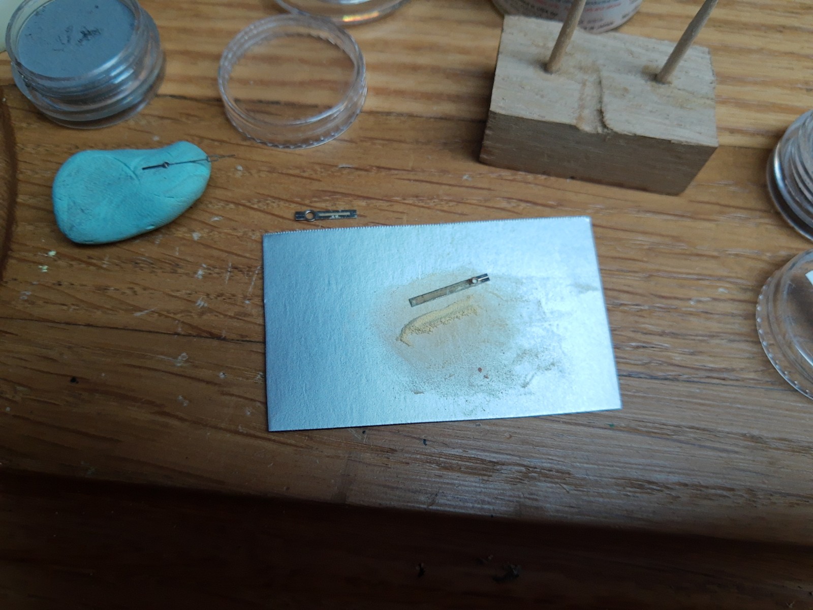

Gisteren de graveringen in de bezel terug ingekleurd. Had ooit al eens een pantografie op mijn oude koeursfiets terug ingekleurd met wat modelbouw verf en een doekje met white spirit om het teveel van de randjes weg te halen.
Viel dat even tegen bij de Eberjax - de graveringen zijn zo ondiep dat de verf niet bleef plakken in de groefjes. Is uiteindelijk een werk van enkele uurtjes geworden.

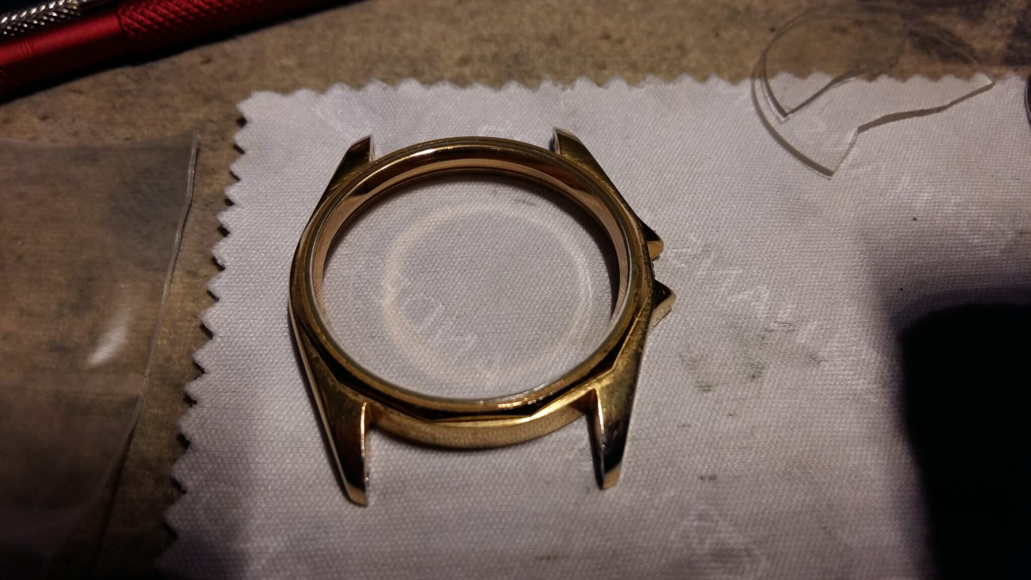

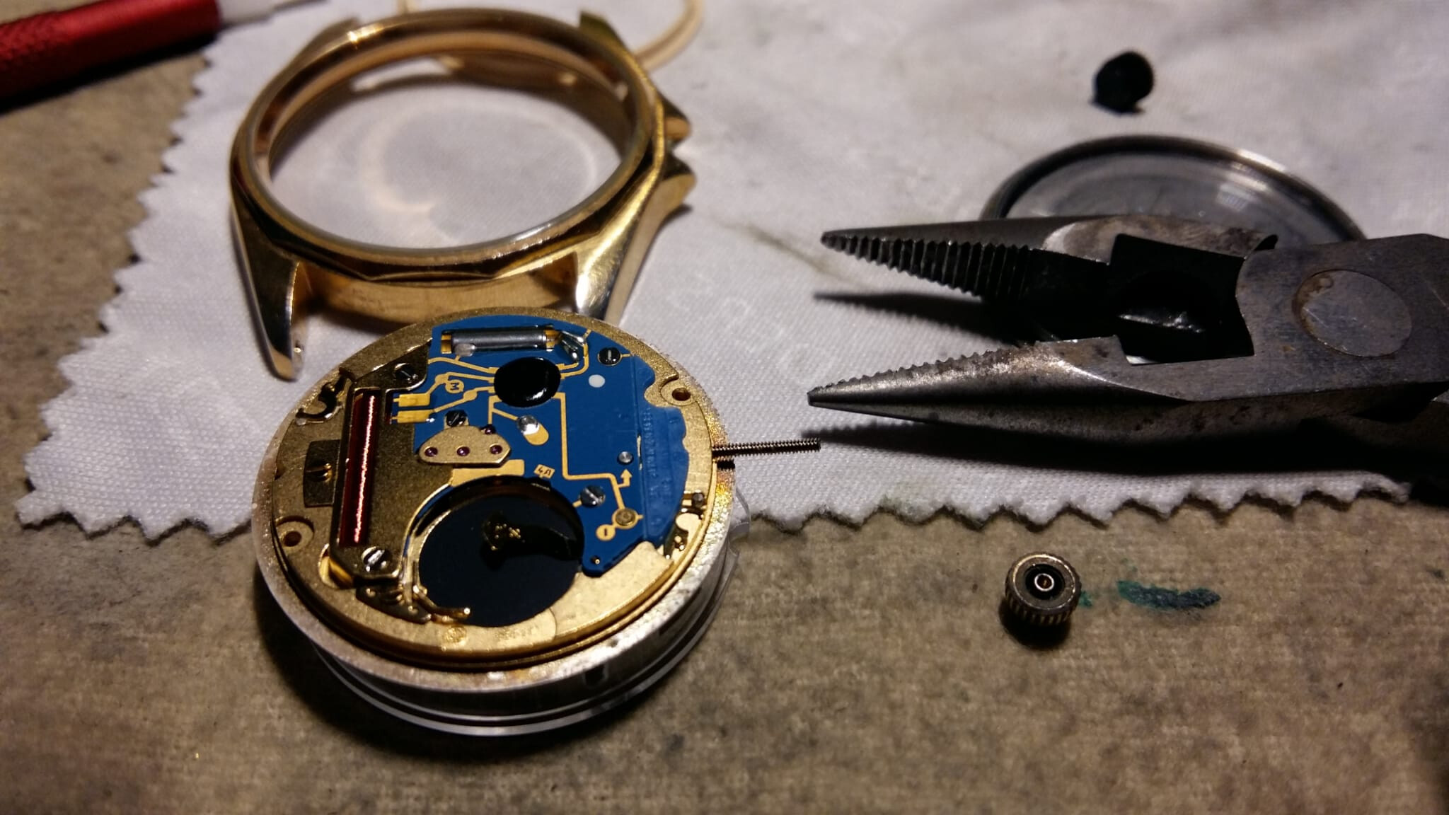

Deze week heb ik mijn allereerste particuliere vraag gekregen of ik iets met een Rodania kon. Weliswaar een Quartzhorloge, maar ik heb de uitdaging aangenomen om er weer leven in te krijgen.
Stom genoeg niet eerst even een foto voor gemaakt, dat de volgende keer.

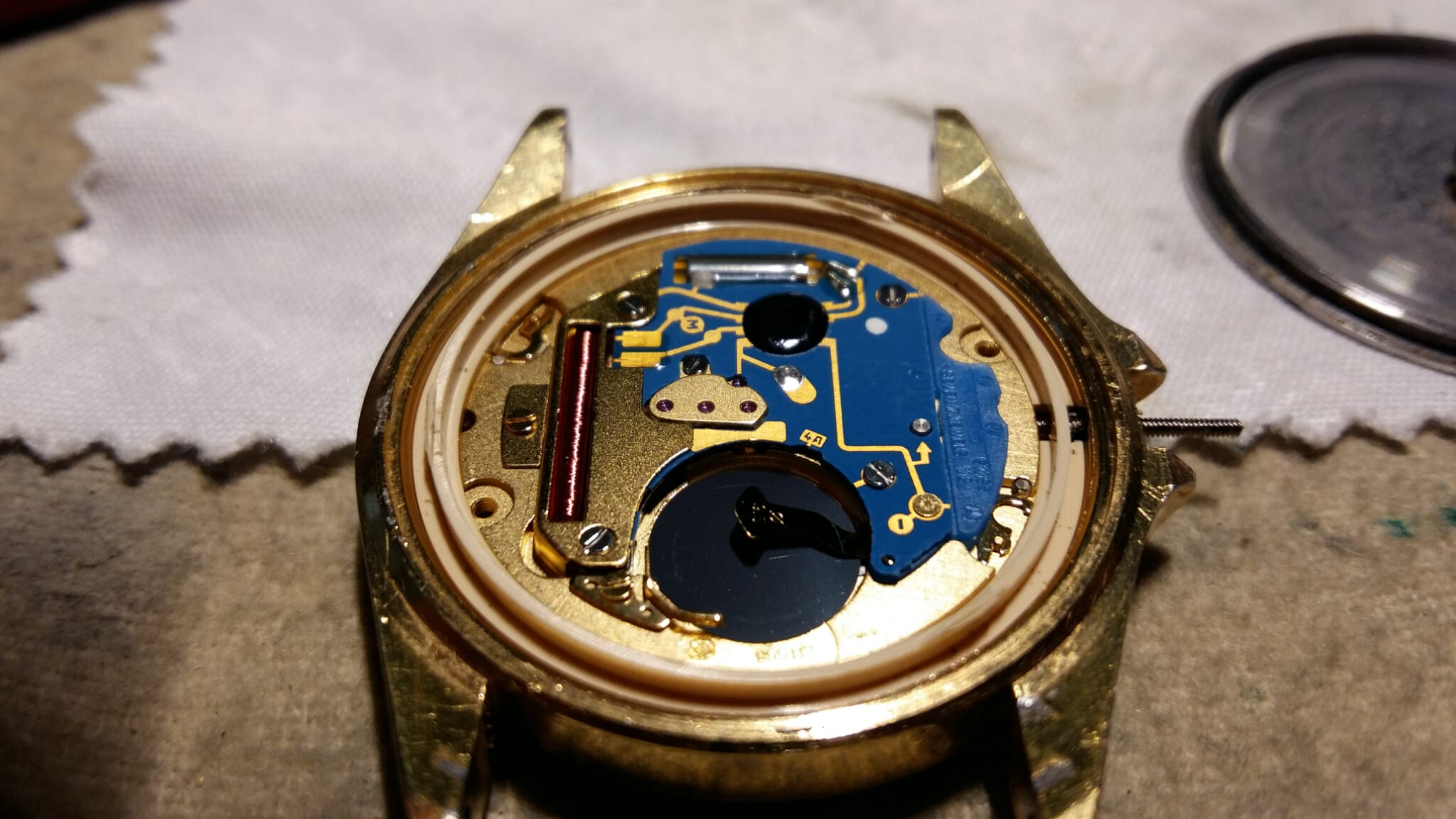

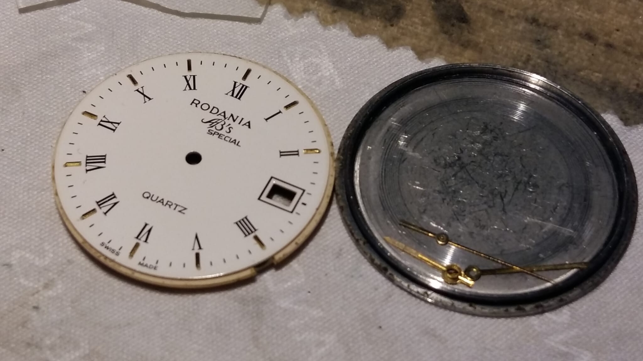

Het gaat om een Rodania AB’s special met een ETA 955.112 uurwerk met de datum op drie uur. Het uurwerk tikte wel, maar wel steeds een seconde en dan weer terug. Waarschijnlijk iets in de circuits, maar dat laat ik aan andere experts over. Ook het glas (saffier) was gebarsten en ook de kroon ontbrak.
Normaal gezien economisch niet verantwoord om er aan te beginnen, maar de eigenaar heeft emotionele herinneringen aan dit horloge, vandaar dat ik de uitdaging heb aangenomen.

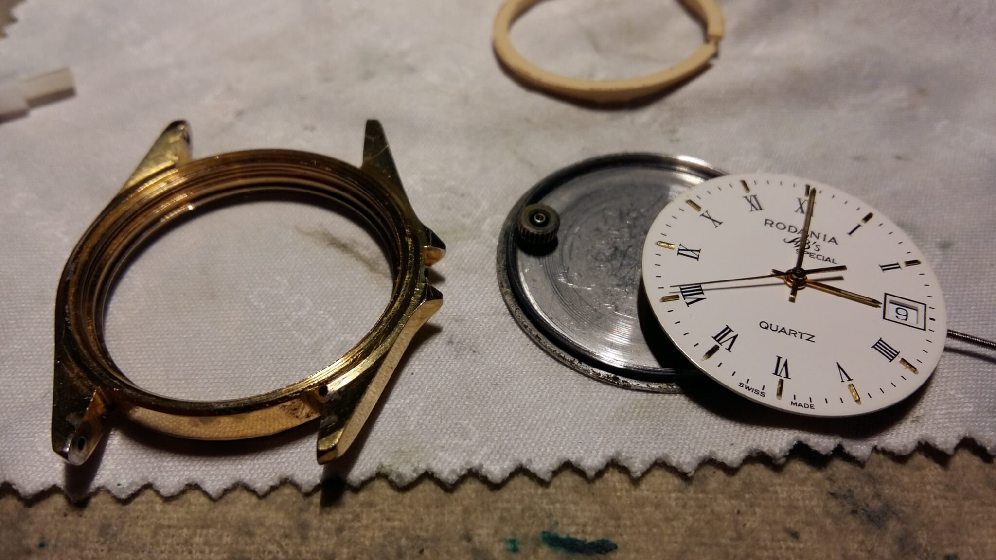

Afijn alles eruit en ook de fixoflex heerlijk laten bubbelen in een ultrassoon badje. Wat is een fixoflex een smerige boel eigenlijk… bah! wat daar allemaal in is gekropen in die jaren…
Alles uit het bad, gedroogd en met een houten tandenstoker alle randjes netjes nagepend. Uurwerk heb ik nieuw aangeschaft bij Peter vd Kraats en de andere dag in huis! Topservice waarvoor dank!
Beginnen met het nieuwe uurwerk uitpakken:
Daarna het glaasje vervangen. Ik heb weliswaar geen glaspers, maar met beleid een glaasje in de pakking drukken was in ieder geval netjes gelukt.
Daarna de wijzers en wijzerplaat netjes schoonmaken. Zelf doe ik dat voorzichtig met wat Rodico, wat alle vingerafdrukken en vlekken er meestal wel afhaalt. Nu is deze plaat van kunststof en redelijk nieuw, wat dit proces wat makkelijker maakt.

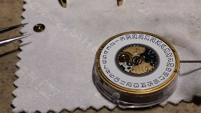

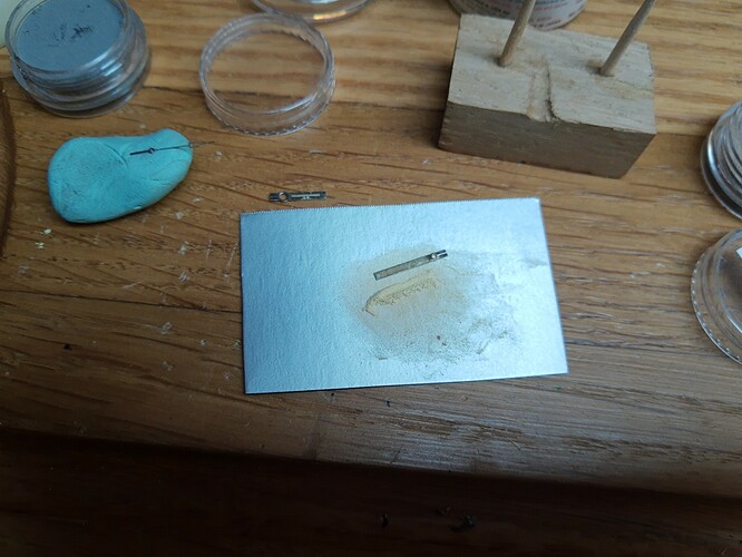

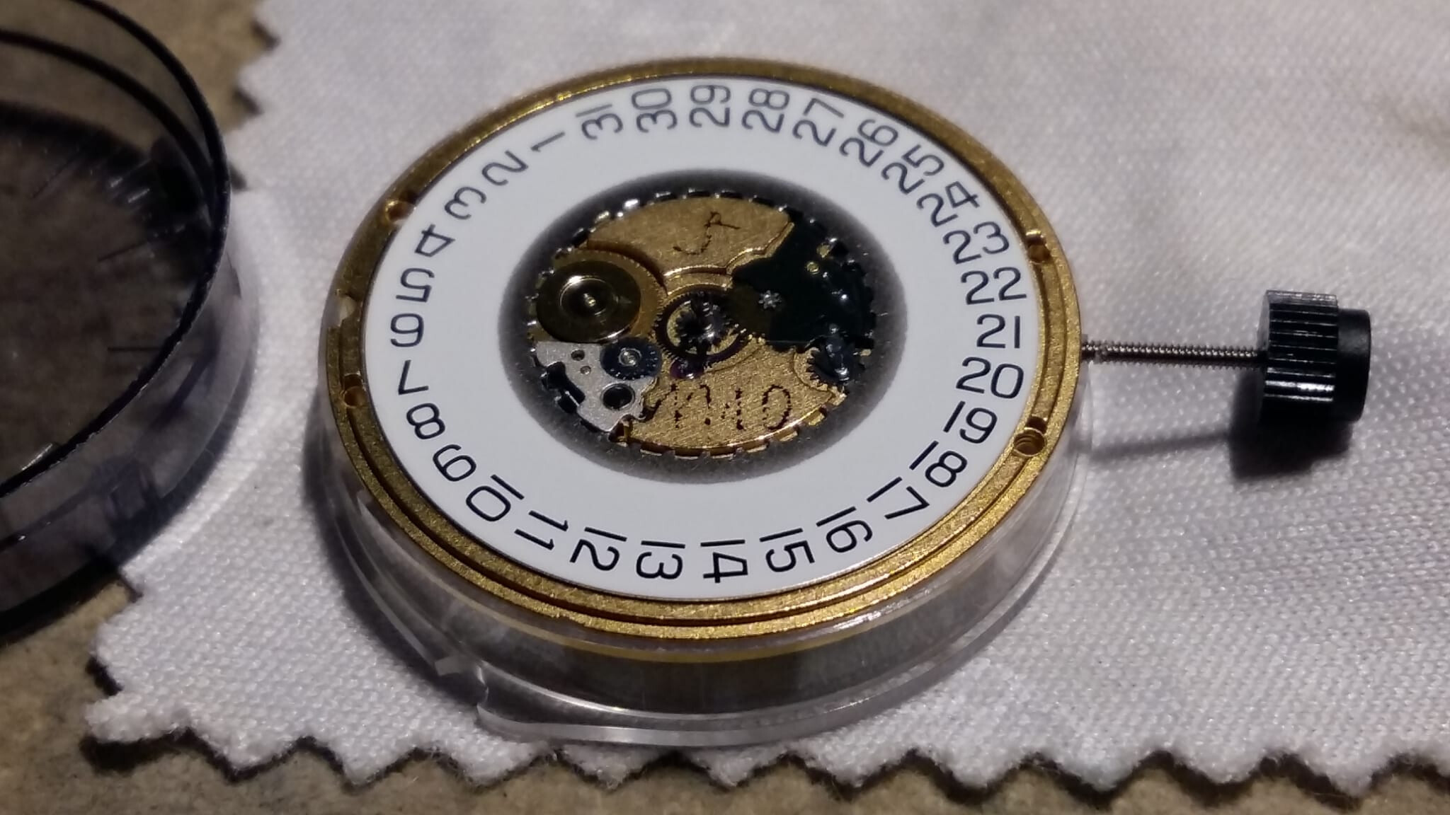

Het nieuwe uurwerk uit zijn behuizing gehaald en prepareren: plastic kroon eraf en het urenrad met dat verduvelde ringetje om dit rad op zijn plek te houden, wat te pas en te onpas wegspringt van je werkblad.
Daarvoor werk ik ook expres met een doekje (weliswaar vezels) maar dan springen eventuele ontsnappende onderdelen niet zo ver weg. En op een witte ondergrond zie je meestal het meteen wel liggen.

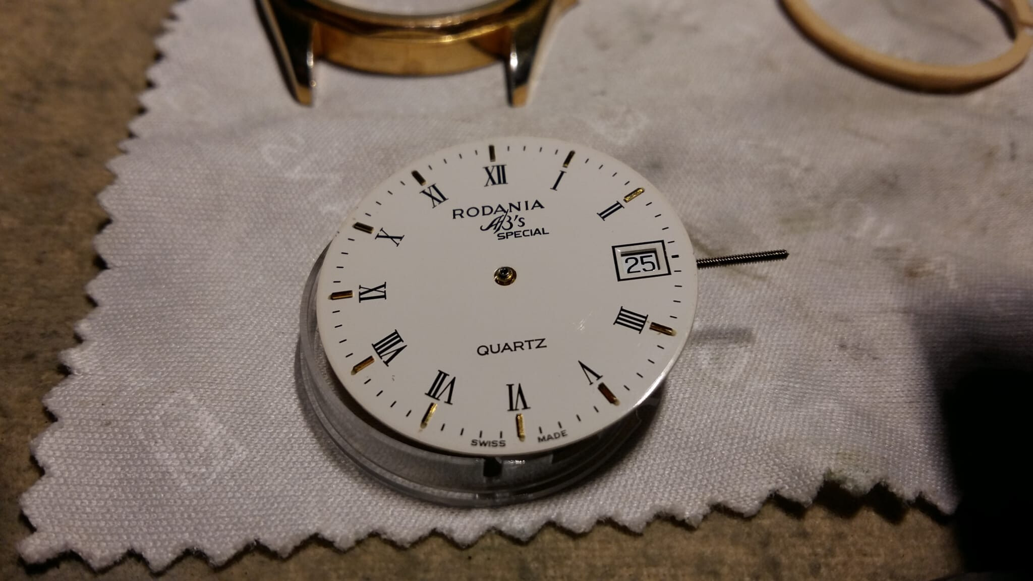

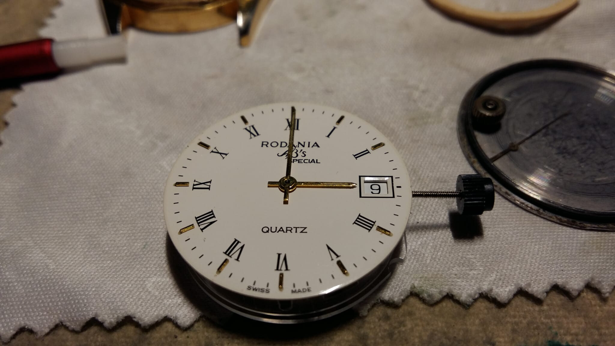

Wijzerplaat vastdrukken op het uurwerk:
Op dit uurwerk zitten een tweetal klemmetjes die je eerst open moet zetten vooraleer je de pinnetjes in het uurwerk kunt drukken. Daarna schuif je deze klemmetjes weer terug en zit de wijzerplaat weer vast. Het ziet er uit als een haakje (rechtsonder op de foto).

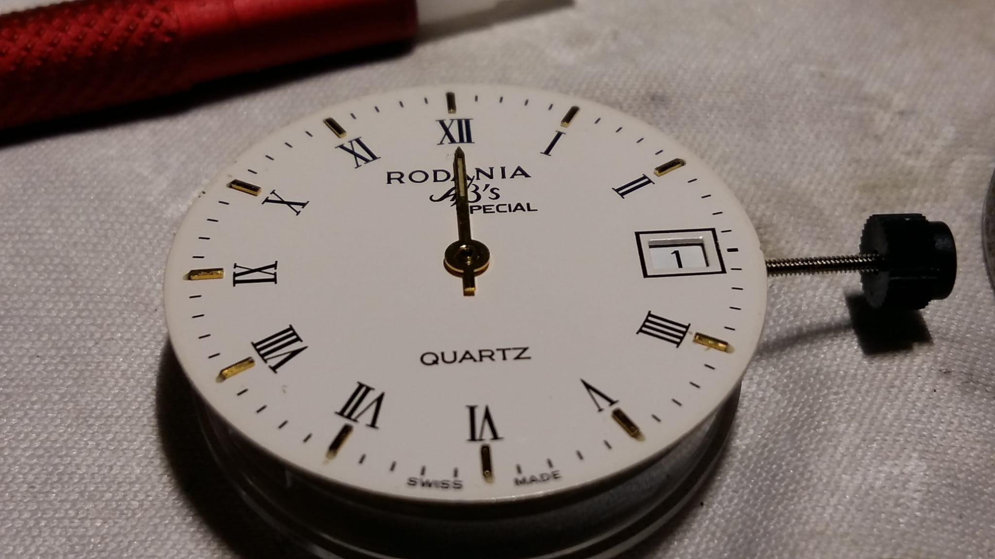

Urenwijzer netjes uitlijnen op 0.00 uur met een perfecte datumverstelling:
Dito met de minutenwijzer:
En ook tot slot de secondenwijzer gezet:

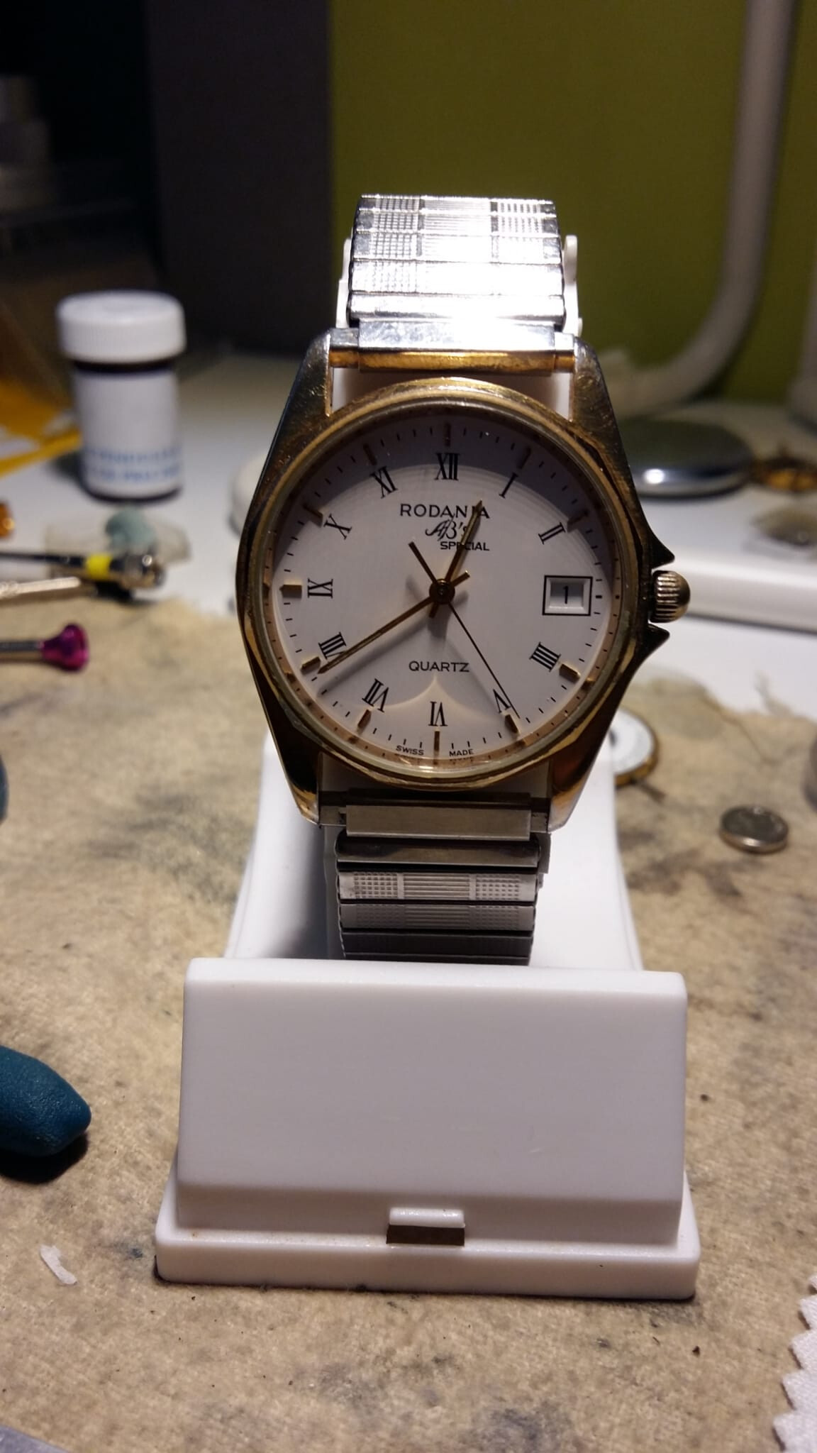

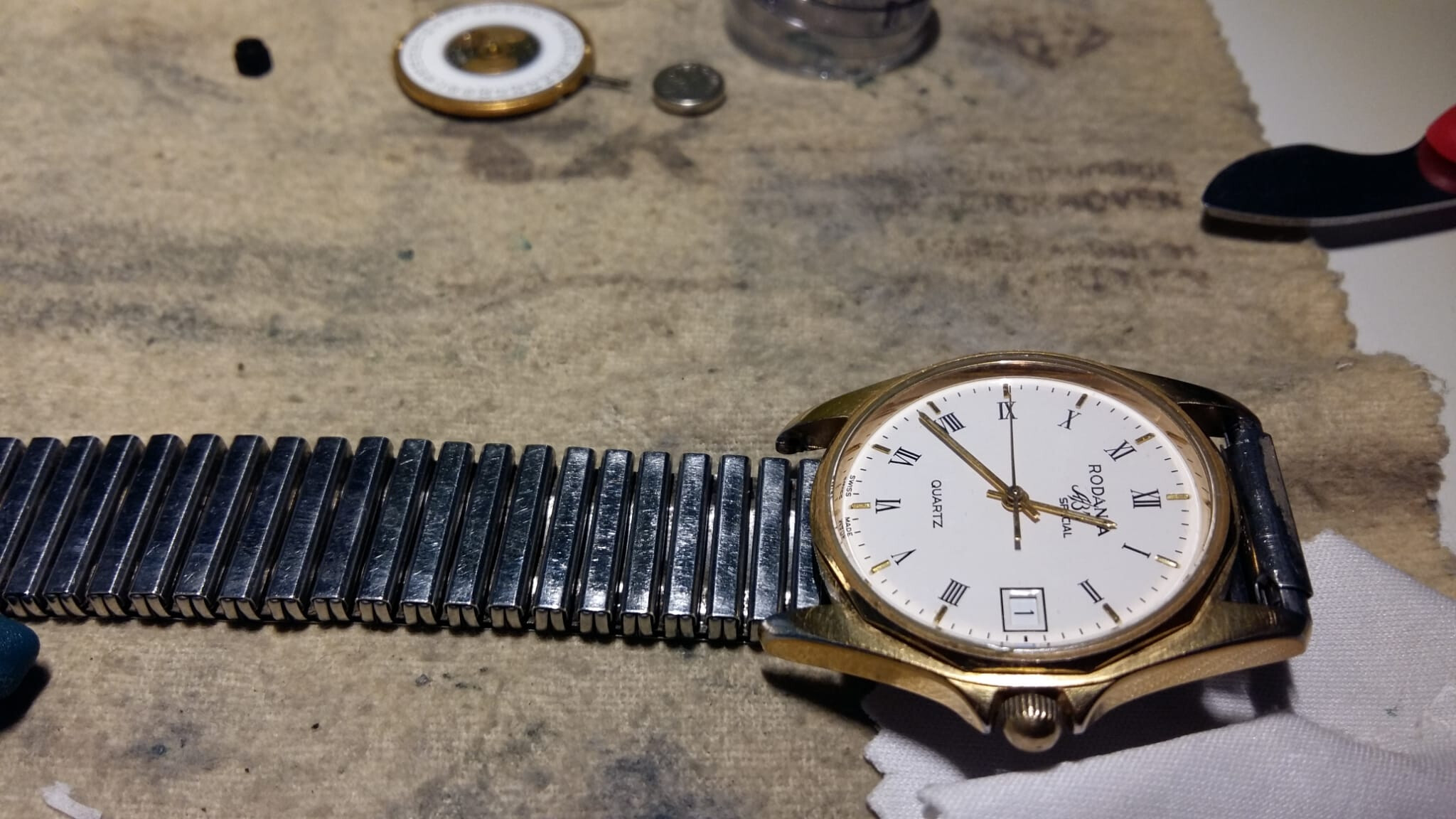

En dan het moment van de waarheid: batterij erin en testen… Ja… hij loopt netjes. Nu de rest monteren en dan komt meteen het lastigste: de lengte van de opwindstift.
Ik weet niet precies hoe jullie dat doen, maar ik knip maar kleine stukjes per keer af en draai dan elke keer de kroon erop om te kijken hoe ver ik al ben. Ik vind het een zenuwslopend werkje, maar ook dat lukt uiteindelijk wel.
Tot slot de frisse fixoflex er weer om gedaan en dit is het eindresultaat:
Op verzoek van de eigenaar is de kast en band alleen schoongemaakt en niet gepolijst. Op deze manier houdt het horloge zijn eigenheid en patina. Smaken mogen verschillen, maar ik ben trots op het resultaat!

Lekker bezig geweest, die is weer mooi opgeknapt :+1:
Niet helemaal uitgesloten dat vuil in het uurwerkje ervoor zorgt dat hij te zwaar loopt en daardoor heen- en weer gaat tikken. Dat zou je met service van het uurwerk dan wellicht kunnen oplossen.
Vervelendste klusje met deze quartz uurwerkjes vind ik altijd het netjes op de seconde laten tikken van de secondewijzer. Bij het monteren verdraai je ongemerkt het asje en tikt hij toch weer net ernaast. Ik zie dat het jou ook niet 100% gelukt is, maar als het een beetje in de buurt zit vind ik het op een gegeven moment wel gezegend. Je ziet over het algemeen dat er rondom ook best wat variatie in zit en dat hij bijvoorbeeld bij 9 uur wel netjes erop tikt en bij 3 uur niet :face_with_raised_eyebrow:

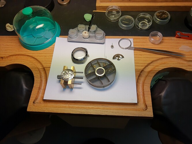

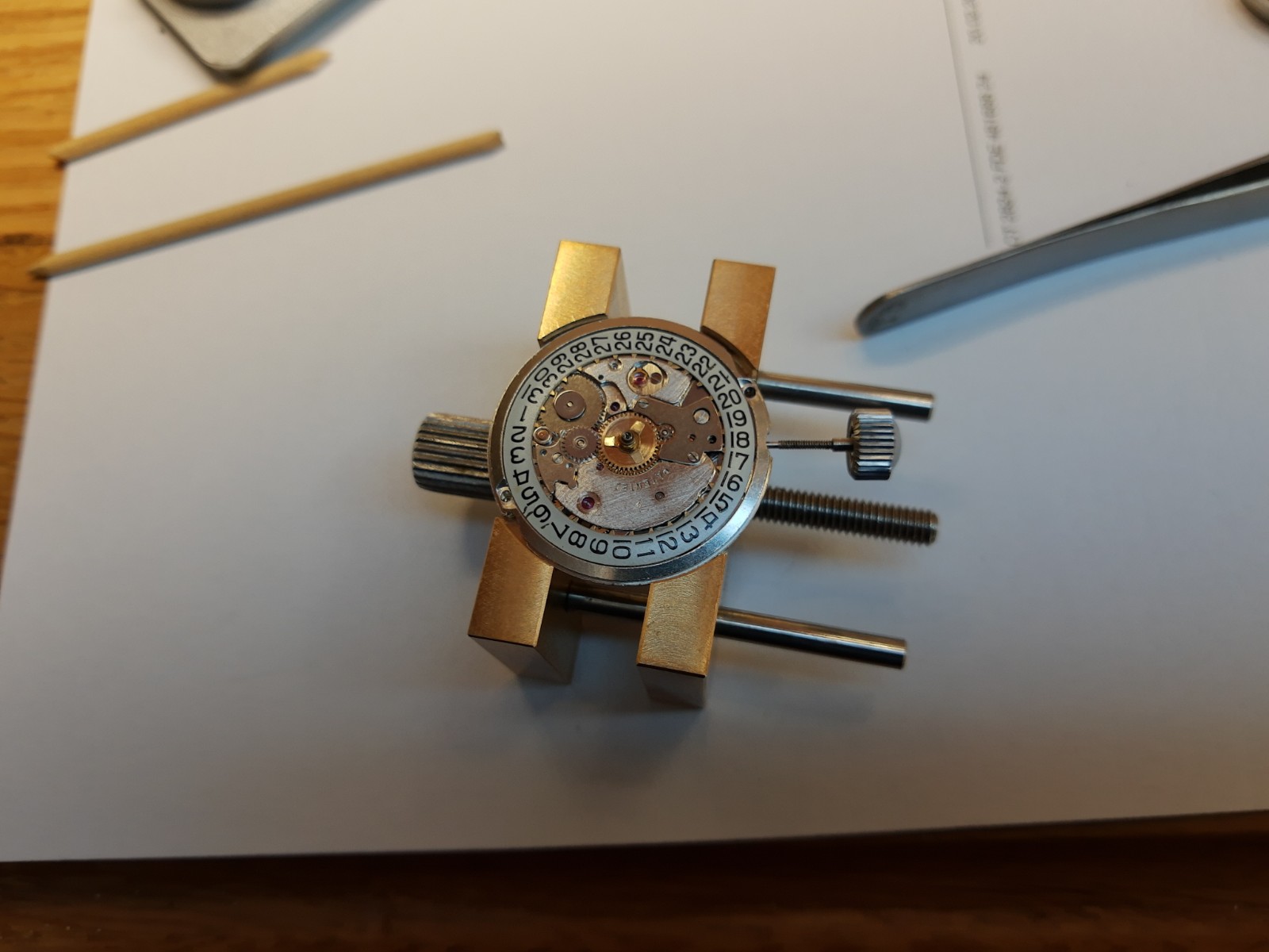

Gisteren met @Sjoerdjasp gezeten om eens gezellig samen aan horloges te sleutelen.
Nadat hij bijna een heel jaar zo in de kast heeft gelegen…:point_down:
a084a9e8fa131ef31ca805cdf239fa57f8b4b5d2_1_666x500
Is dit er gisteren uit gekomen.
Nog niet helemaal over de finish, maar een goede eerste poging :+1:

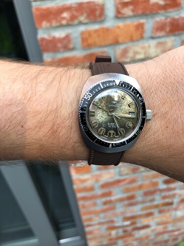

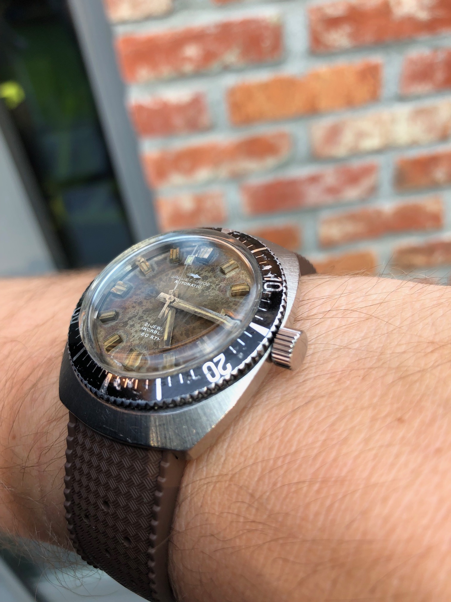

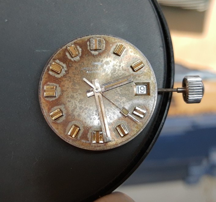

Nog een duikertje, komt uit een lotje niet werkende horloges en komt van ver.
Jaquet Droz heeft wel wat duikers gemaakt :slight_smile:
Wie herkent wat? had begrepen dat ze toen als een soort outlet van onderdelen/oude modellen fungeerden voor de aangesloten leden/horlogefabrikanten
Lume secondewijzer zo goed mogeljik gematched
Tropical noemen we dat zeker
Binnenwerk ETA 2450 automatic is gelukkig goed na een service
In de avondzon nog best mooi - wijzerplaat heeft wat weg van gepatineerd brons

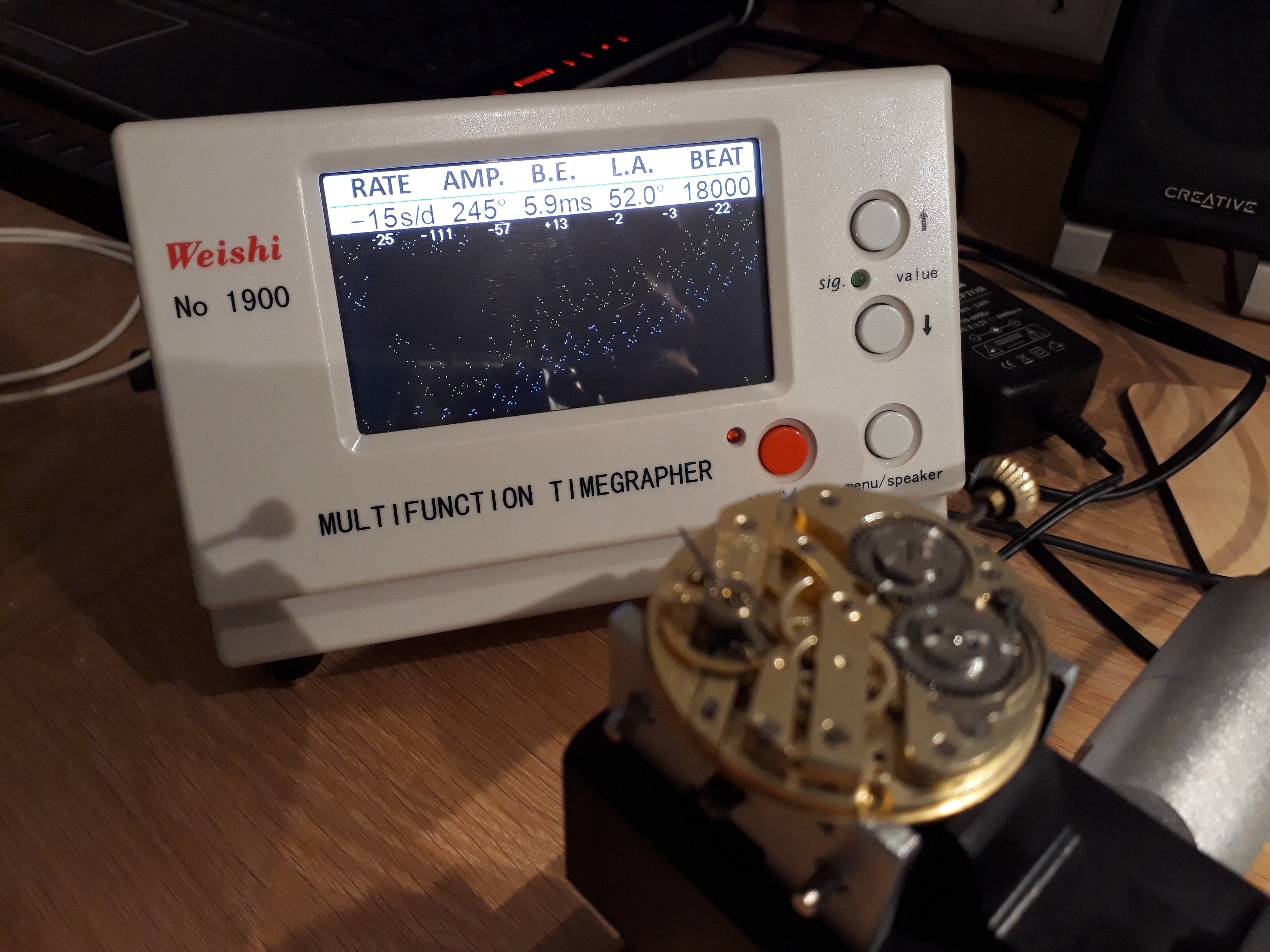

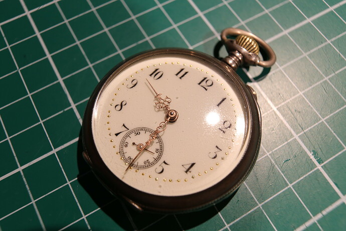

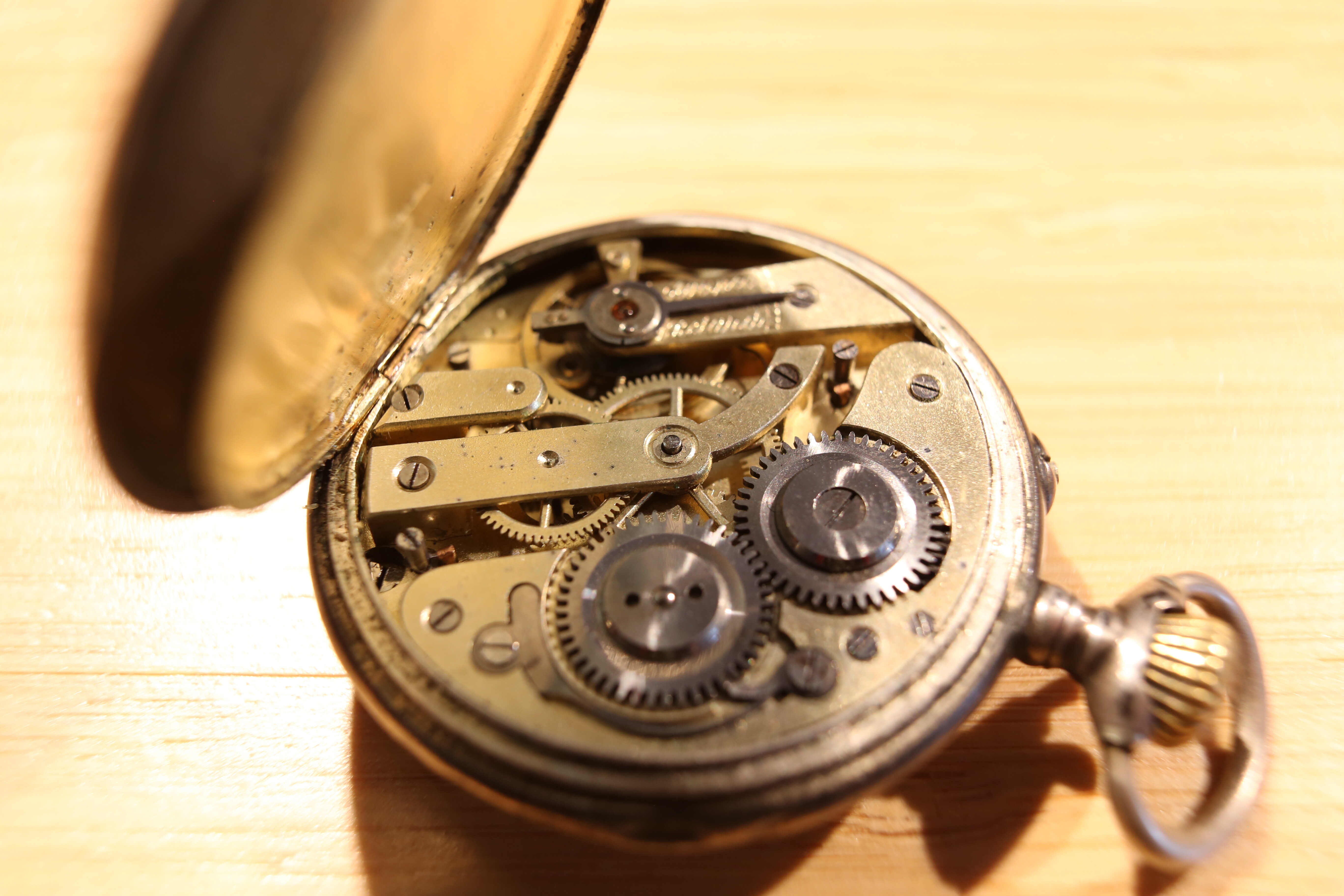

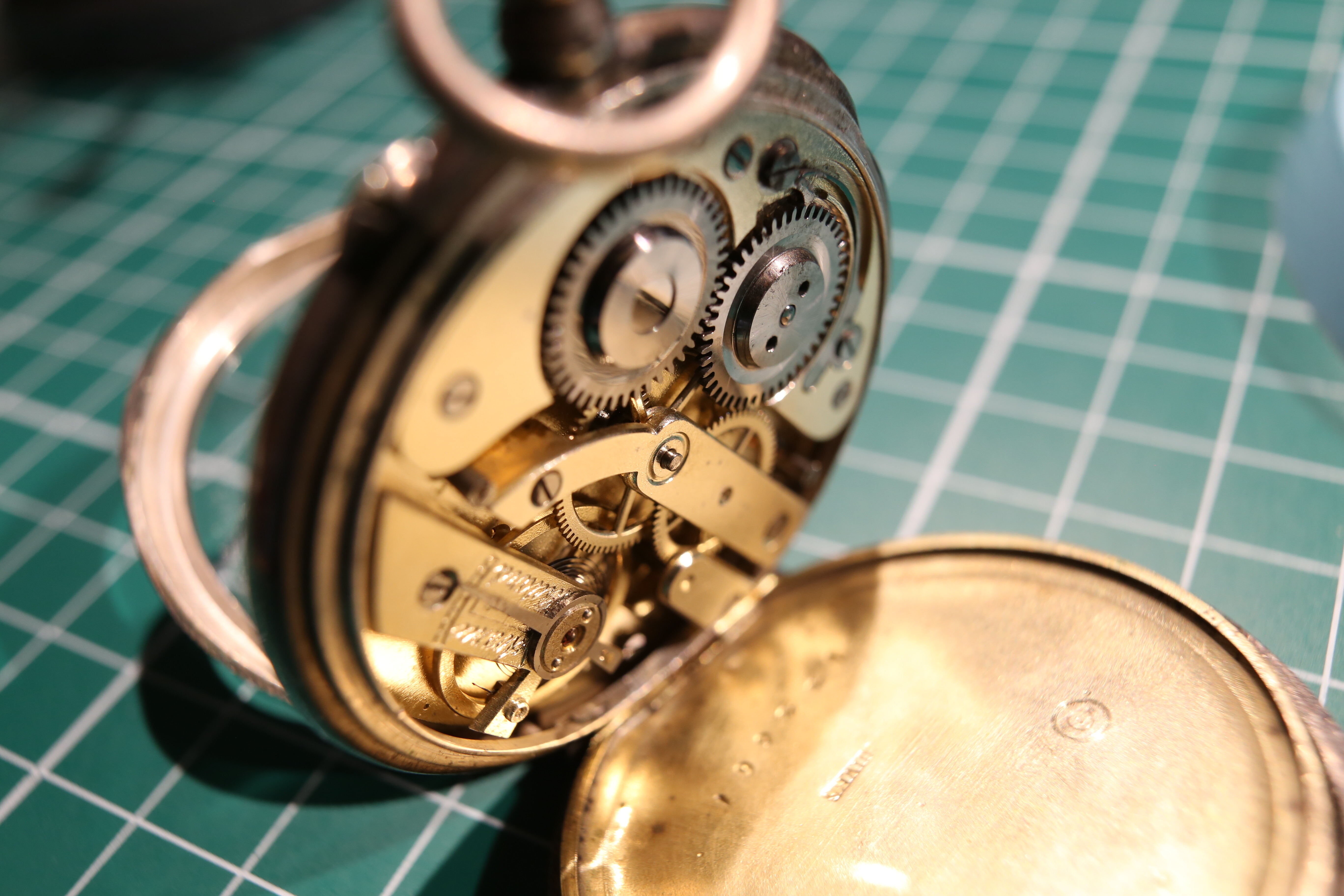

Ik heb me weer een poosje bezig gehouden met iets wat m’n schoonvader hier neergegooid had, een oud cilindergang zakhorloge. Compleet vastgelopen in dikke oude olie :grimacing:
Was wel het nodige aan gerommeld; iemand had de tonarbre zo mishandeld dat die door dikke bramen volledig klem zat tussen de platine en de tonkloof. Die even in de draaibank wat opgezuiverd zodat je hem weer een beetje fatsoenlijk opwinden kunt.

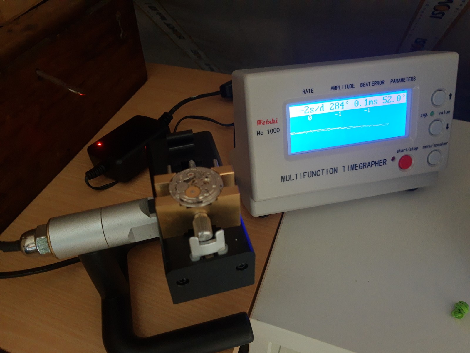

Verder de deksteen van de balans weer opnieuw vastgezet met schellak, spiraal een halve centimeter ingekort omdat het ding een kwartier per dag te langzaam liep en uiteraard alles grondig gereinigd en opnieuw geolied.
De timegrapher heeft trouwens ook wat moeite met zo’n cilindergang: :sweat_smile:
Maar hij doet het weer:

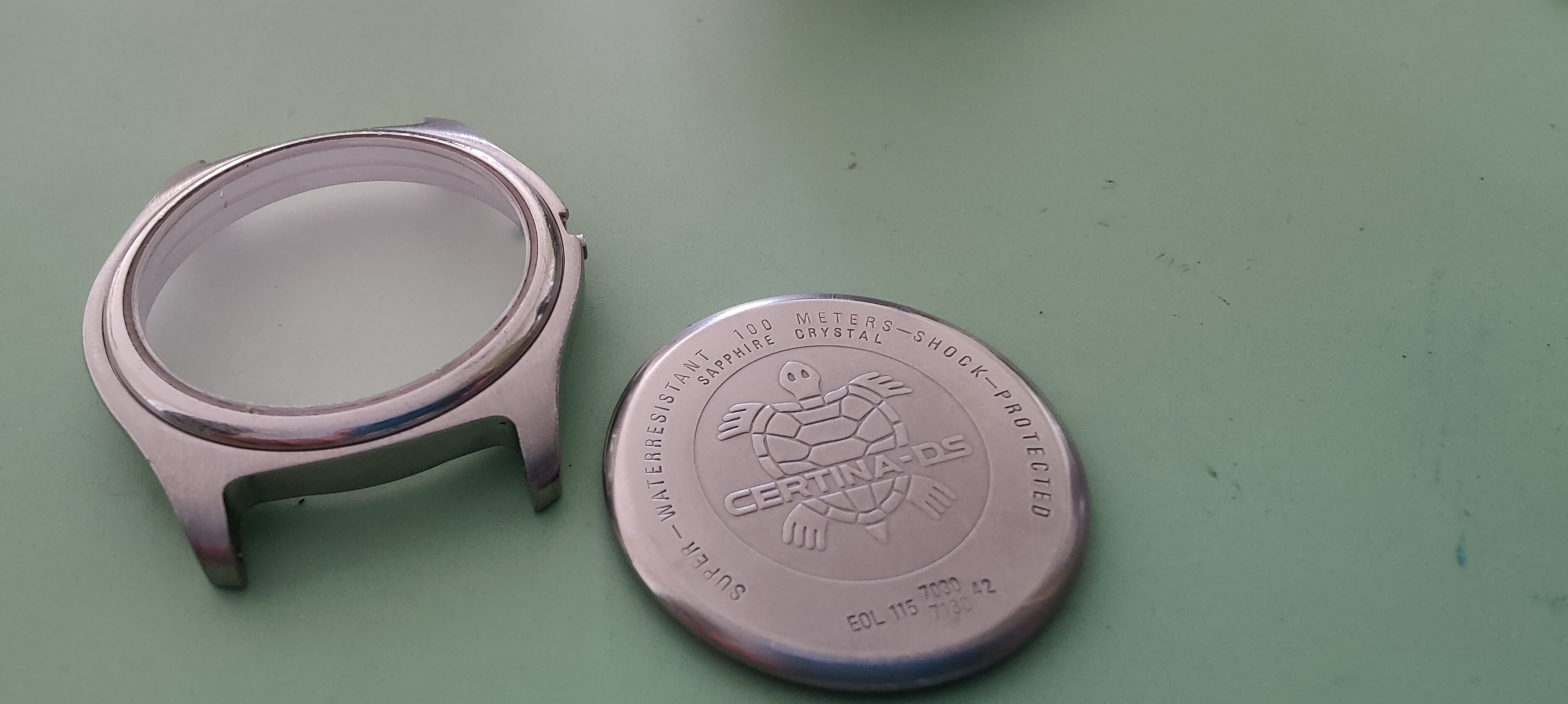

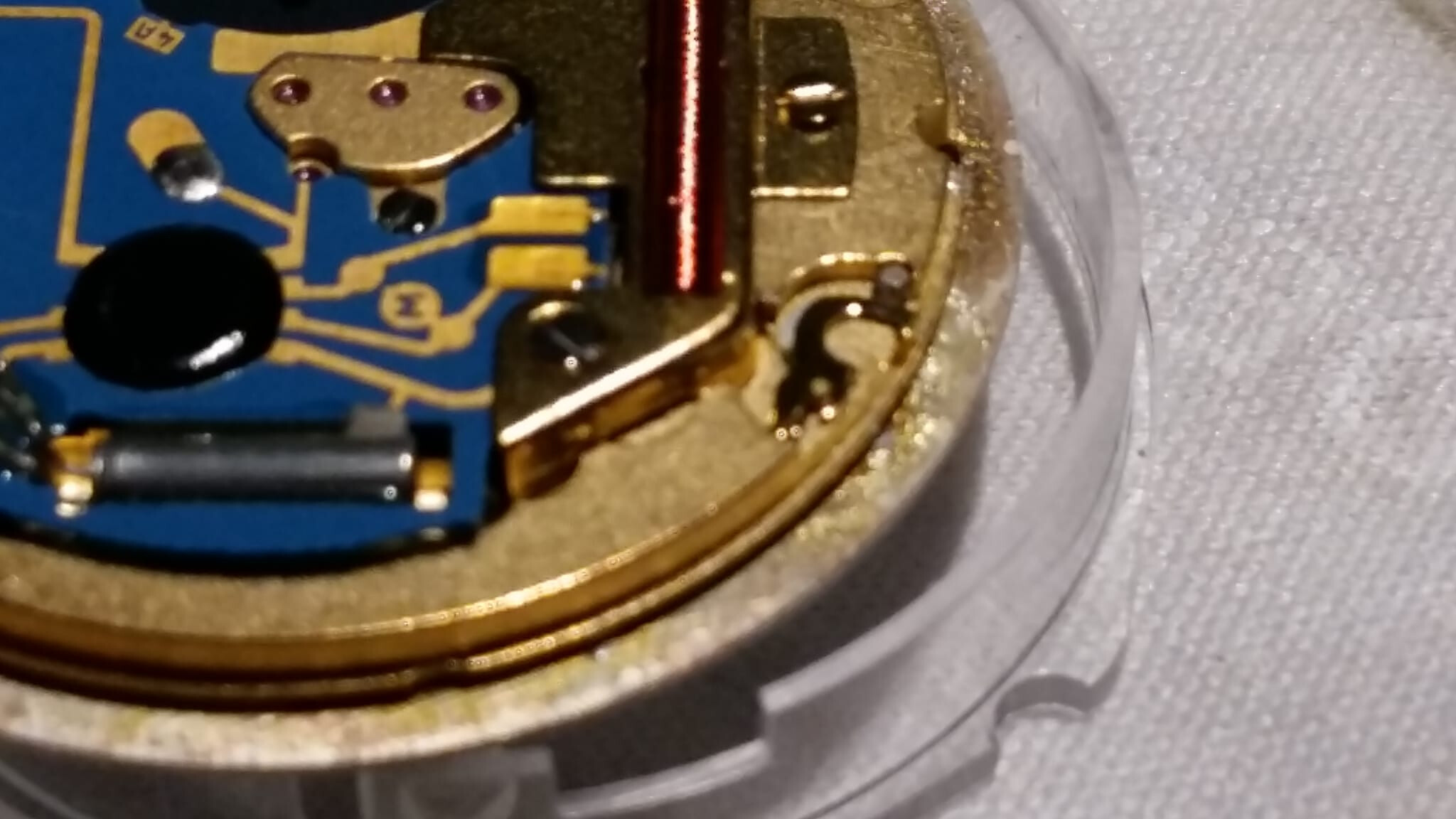

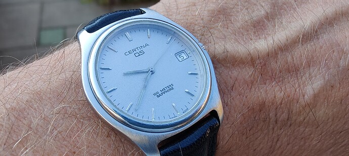

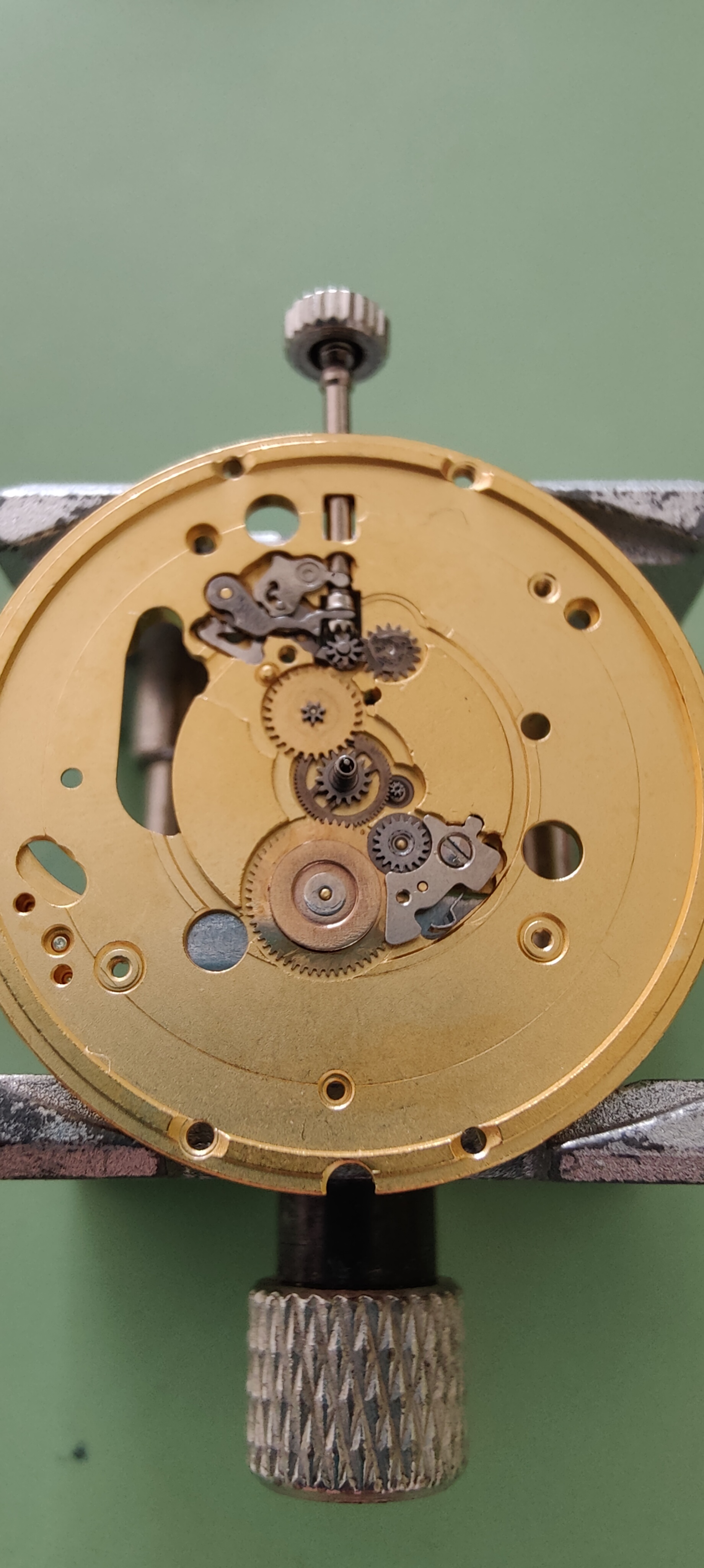

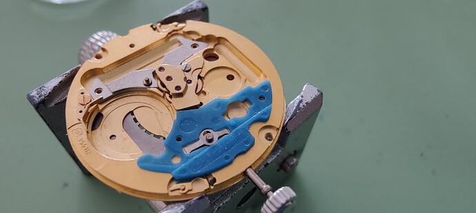

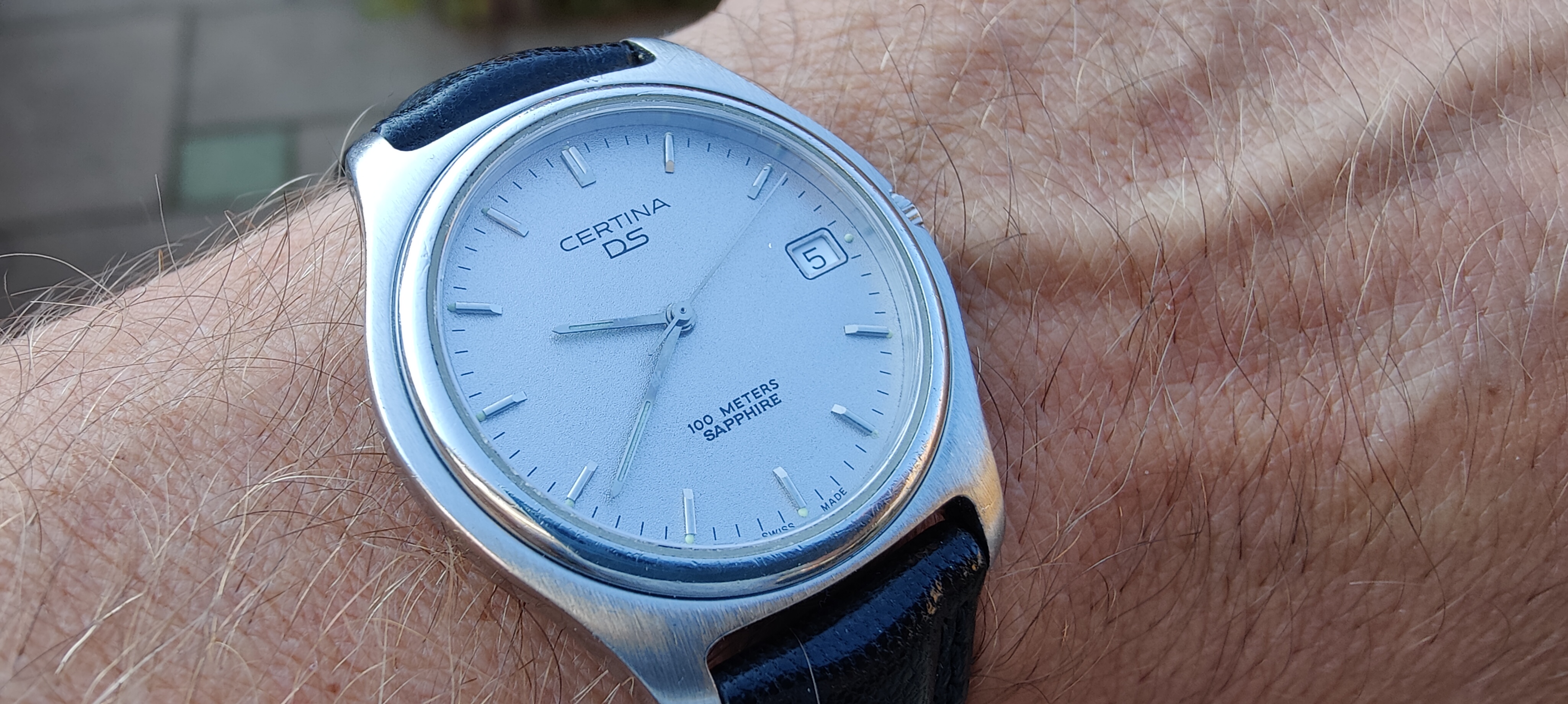

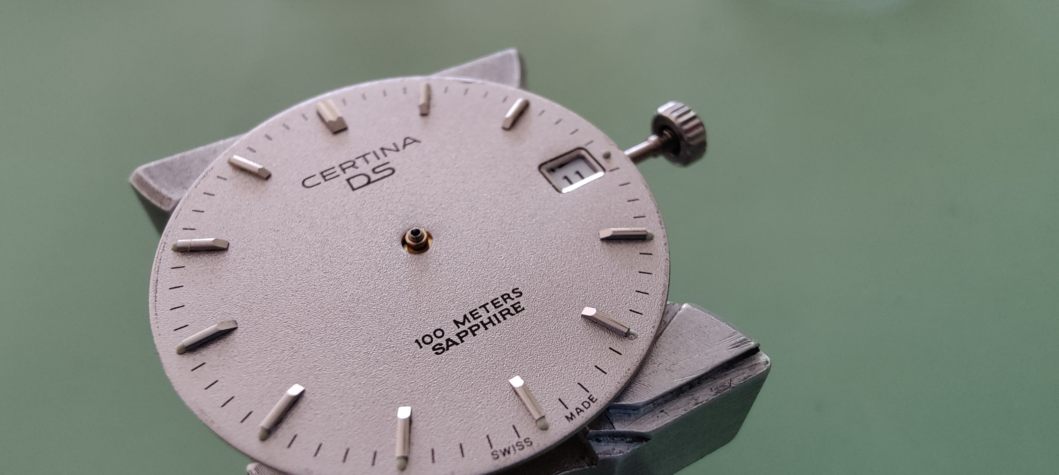

Naar aanleiding van het topic van @Serge2, waarin hij een 955.112 quartz uurwerkje heeft vervangen, heb ik contact met hem opgenomen en het oude uurwerkje overgenomen. Ik had namelijk een Certina DS met hetzelfde uurwerk, waarvan het wijzer verzet (tirette) niet meer werkte. De electronica van mijn Certina werkte nog prima.
De boel uit elkaar, schoongemaakt en de tirette van het donor uurwerkje overgezet. Het horloge loopt en werkt weer als vanouds.
Waarom al de moeite? De kans is zeer klein dat ik hem ga dragen, ondanks dat het een prachtig vintage (1985?) Certina is, compleet met turtle caseback, originele DS kroon en een prachtige wijzerplaat.
Maar ik heb een avondje lekker gehobbyd en weer een Certina gered.
