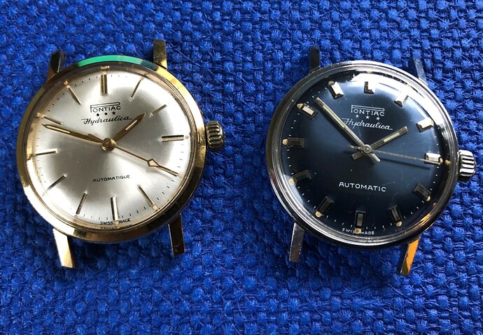

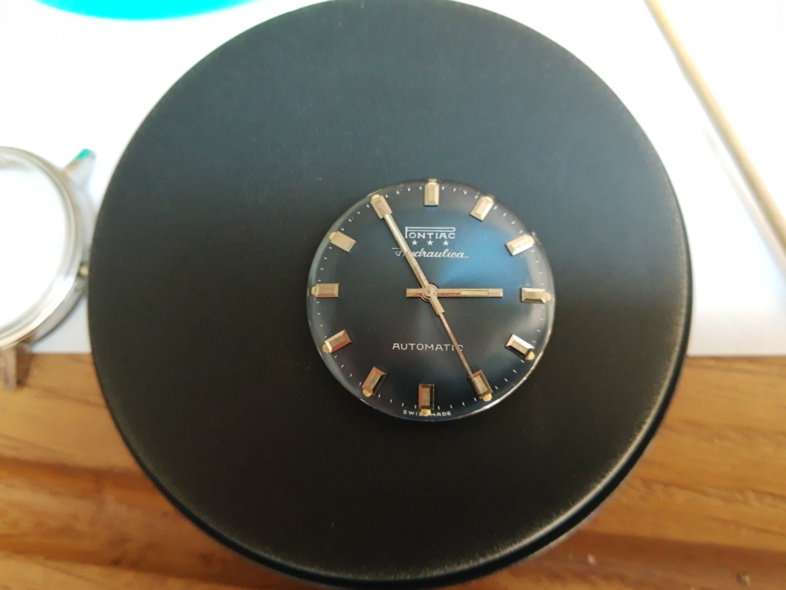

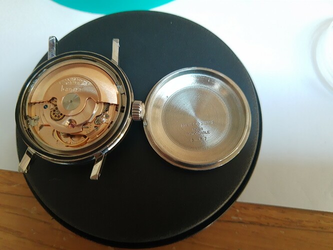

Pontiac Hydraulica vs Pontiac Hydraulica

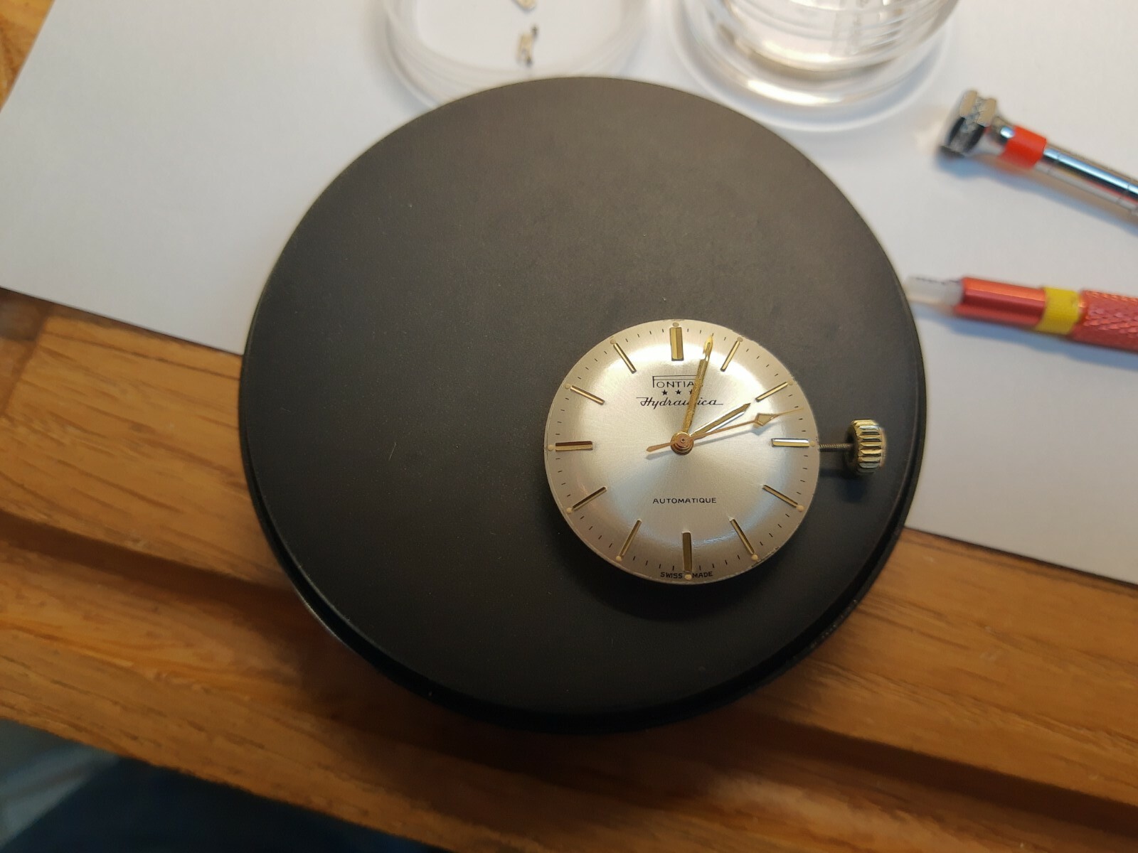

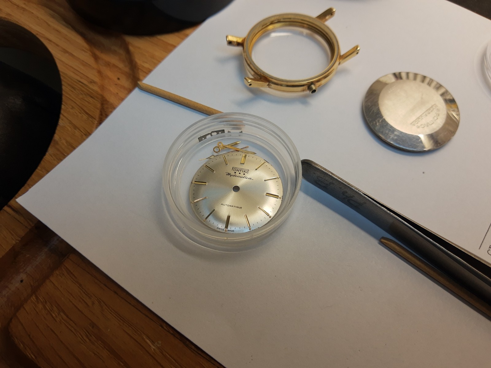

net dezelfde Epsa compressor kast, net hetzelfde ETA 2451 binnenwerkje
maar van look kunnen ze mi niet meer verschillen
De plaqué is van 1962 en de blauwe van 1967
Ze liepen beide niet, dat was bij de gouden snel opgelost toen bleek dat er een schroefje om de wijzerplaat te fixeren was losgeraakt en dat tussen de radertjes was geraakt
De blauwe heeft een volledige service gekregen en loopt nu ook mooi
Knap werk!

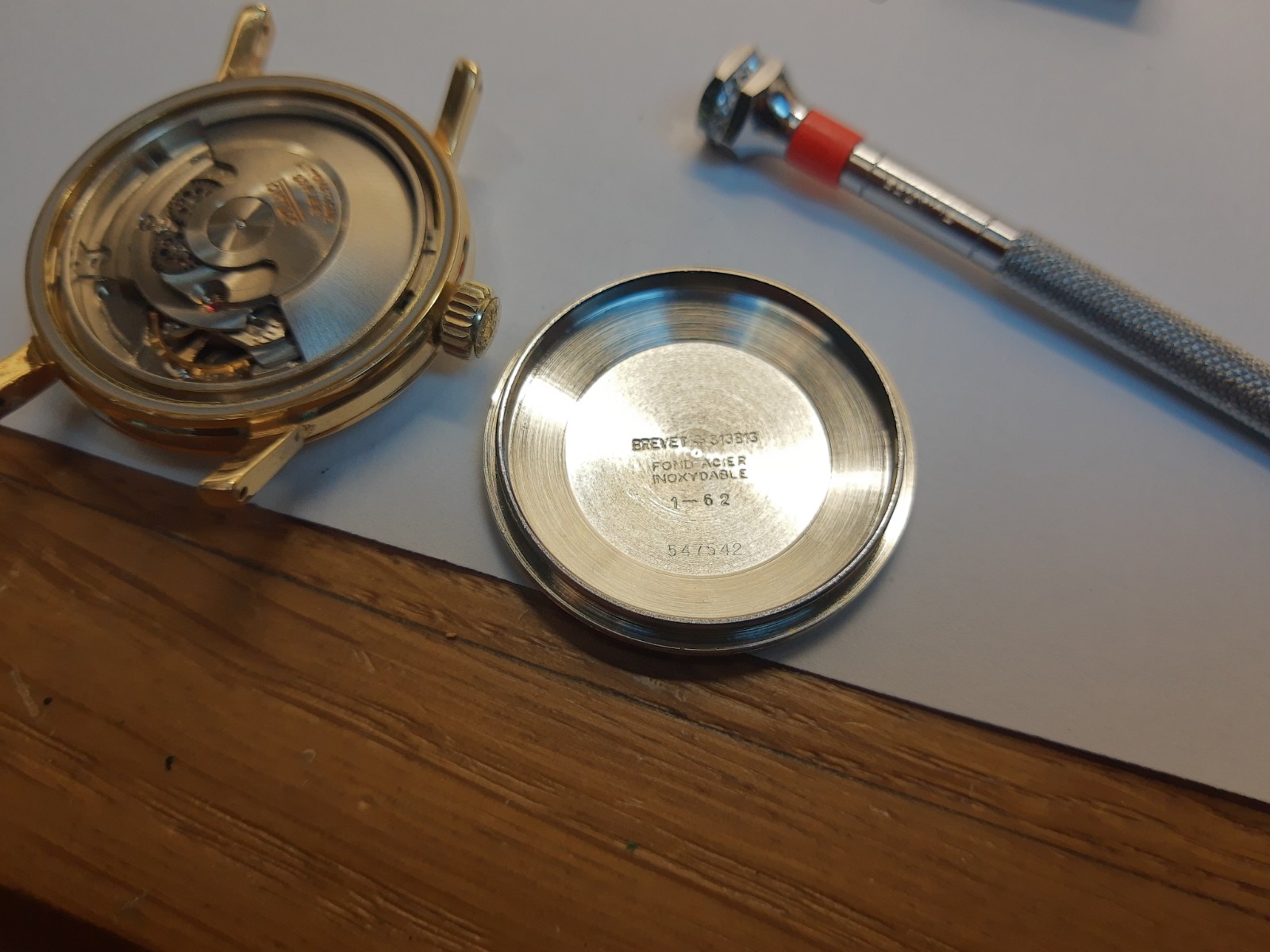

En mooie horloges, het probleem met het wijzerplaat schroefje heb ik ook gehad. Ook bij een pontiac en zelfde uurwerk haha

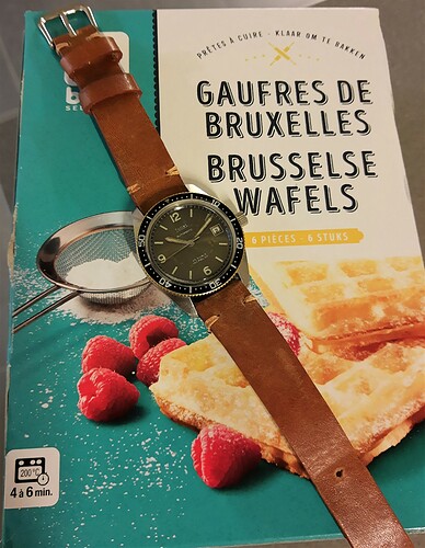

Brusselse Wafel, foutje: Brusselse Duiker* :wink:

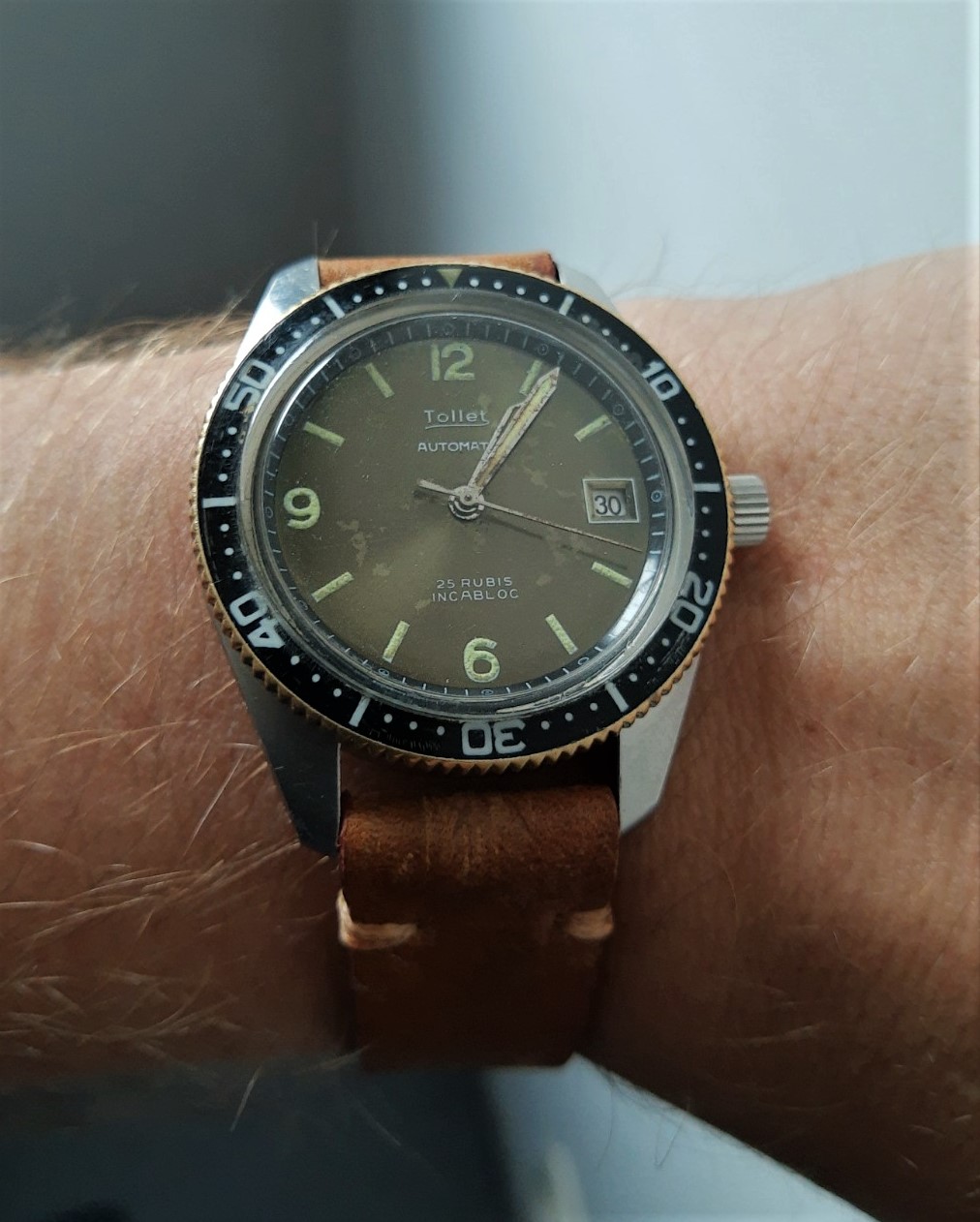

*Tollet is een juwelierszaak in Brussel (anno 1902), heb het horloge bij de zoon van de eerste eigenaar in Brussel gekocht, dus ver is ze in haar leven niet geraakt - toen ik ze kocht liep ze compleet niet
Gelukkig had ze niet meer dan een grondige poetsbeurt nodig

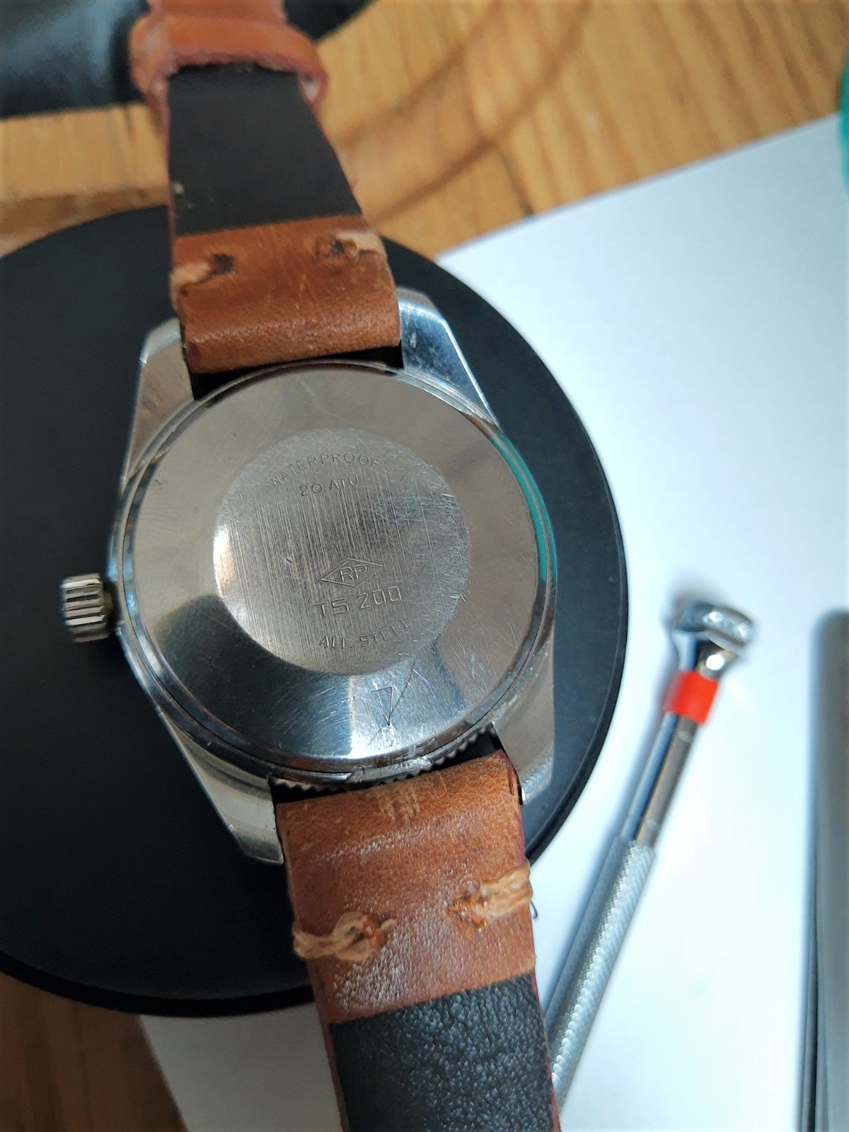

is een snapback die 200m diep kan :roll_eyes: - let op het lipje aan de onderste lugs om hem te openen
Heeft iemand nog al eens iets van deze kastenbouwer gezien?
RP TS 200 Case = Firma Reister & Nickel in Kelten (Baden Württemberg) - verder ben ik niet gekomen

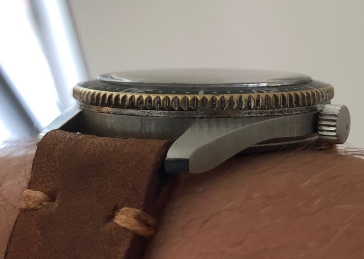

Om de pols
Draagt heel leuk, de plaat heeft een groenige schijn en de bezelrand heeft wat een brons kleur
Hele leuke vondst🤗 top dat hij nu weer aan de pols kan ook !
Wat een mooie Tollet en met een prachtig uurwerk. Mooi gedaan.

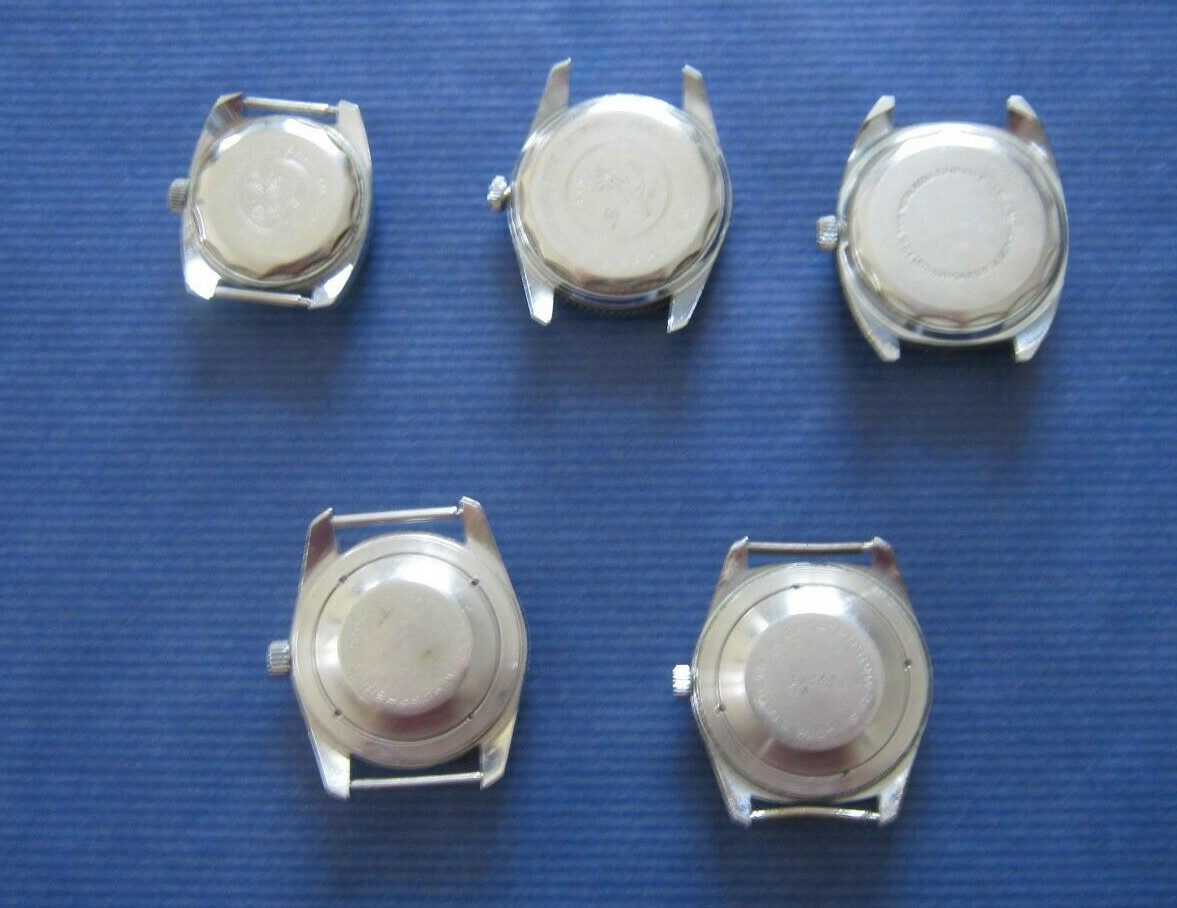

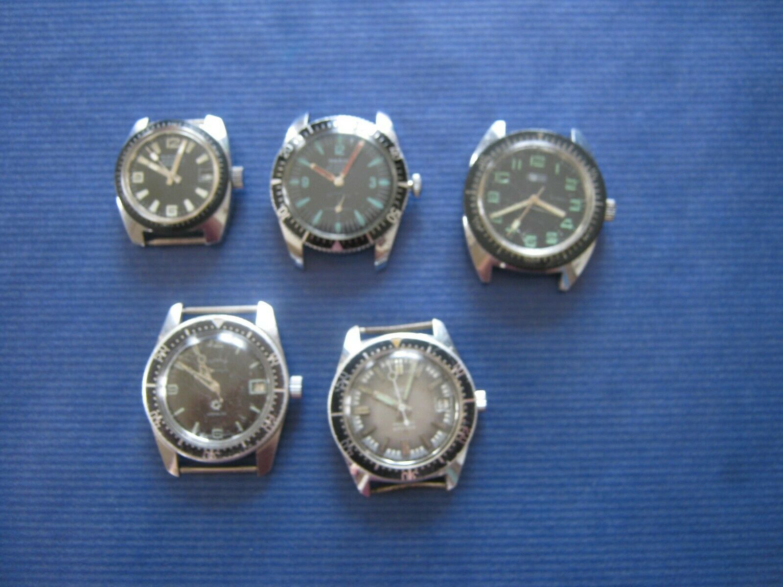

Merci, nog 2 duikers te gaan :slight_smile:
Ben benieuwd.

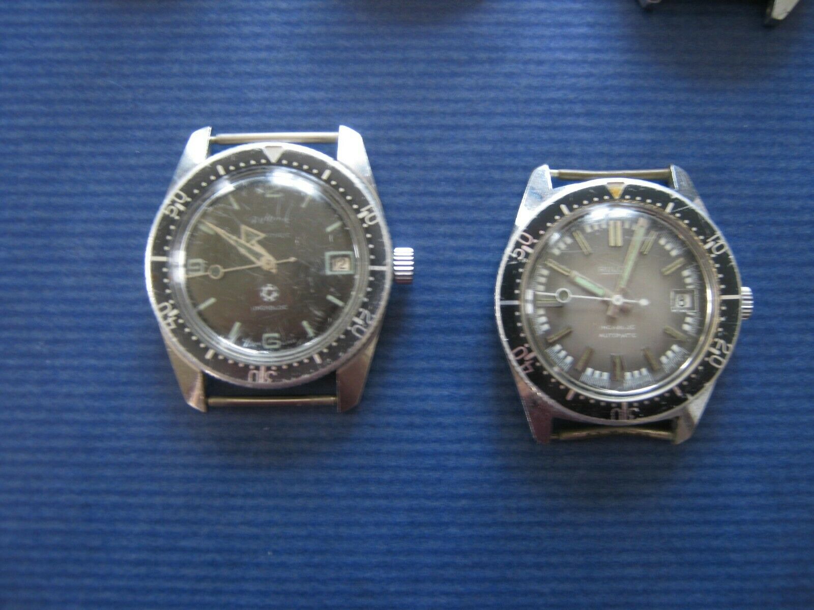

gaat niets boven zoekertjes met onscherpe foto’s

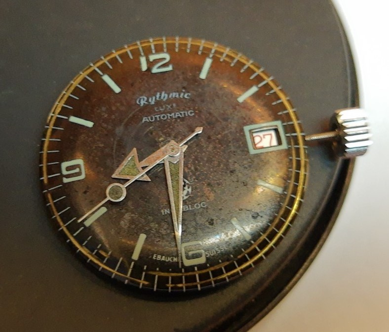

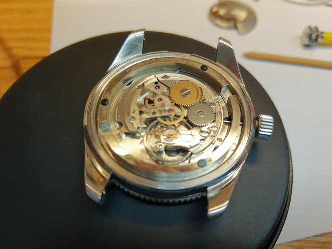

Had gehoopt dat het rechtse ook een stalen kast had, maar dat was niet het geval. Ben er nog niet uit wat ik met die horloge ga doen (verder opmaken (rotor was los) of bijhouden voor onderdelen)
De linkse is 20ATM en wel vol staal :slight_smile:

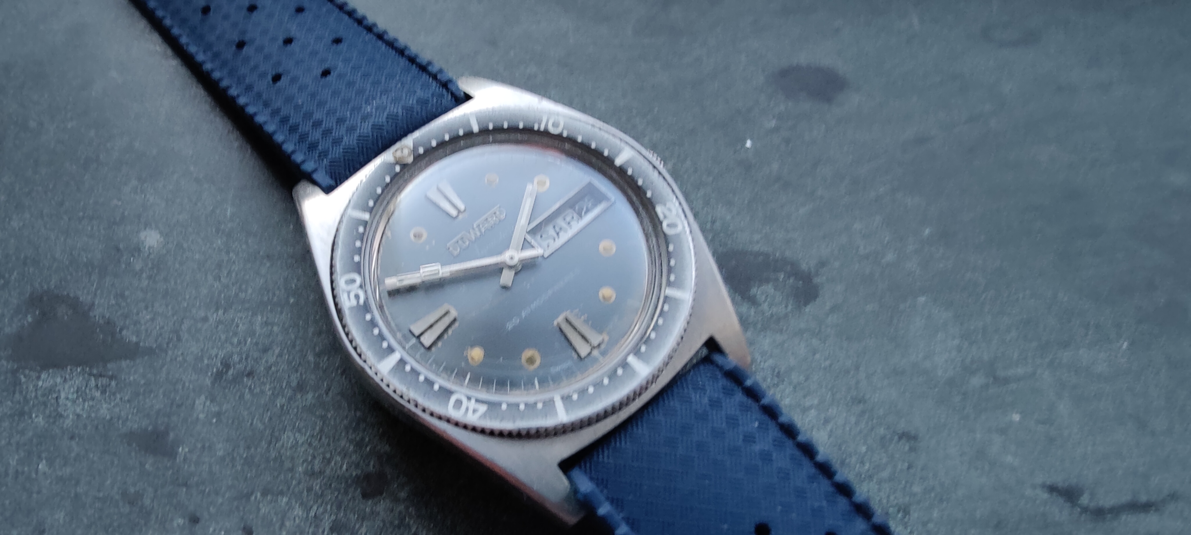

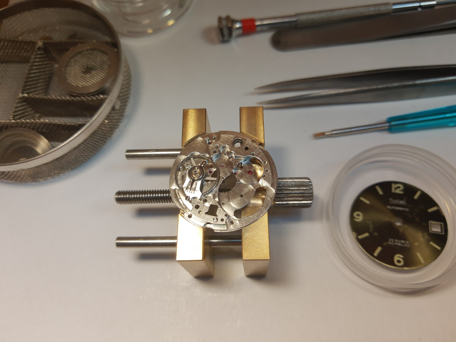

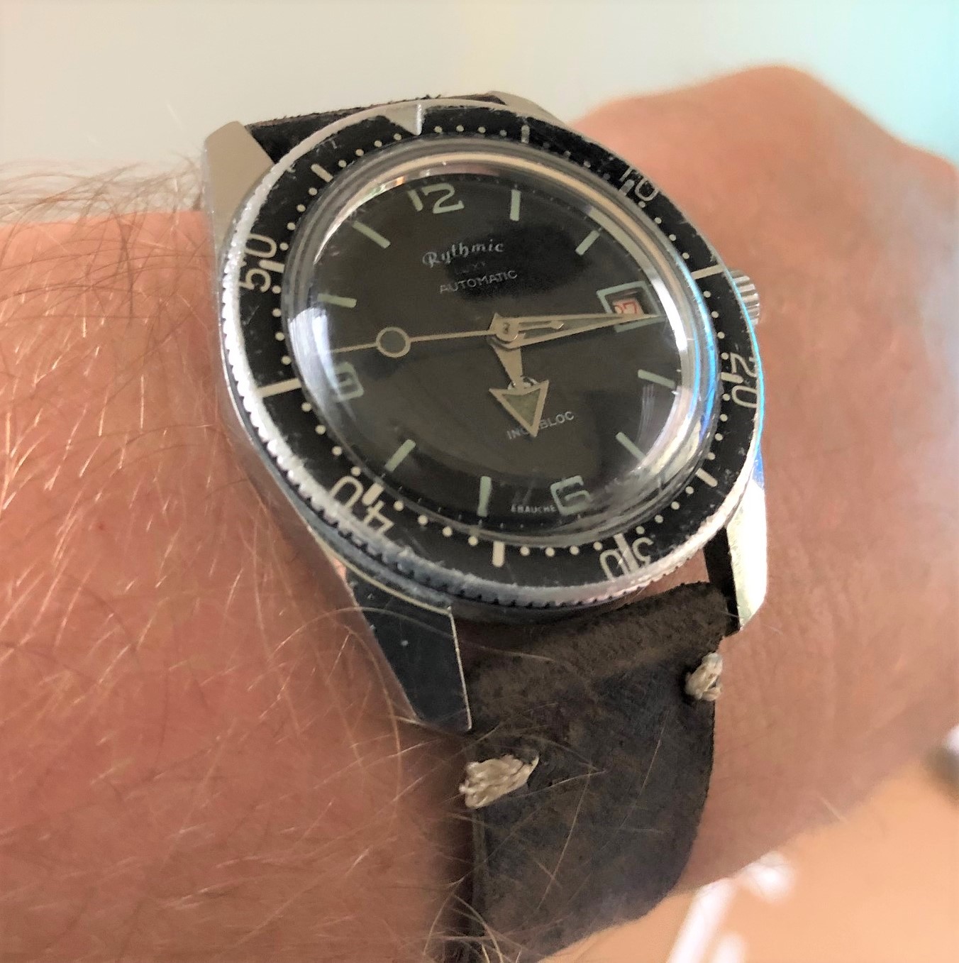

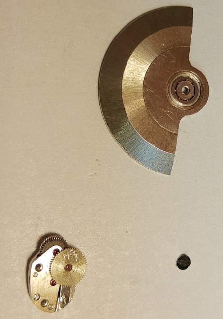

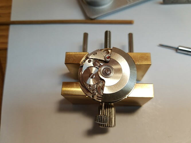

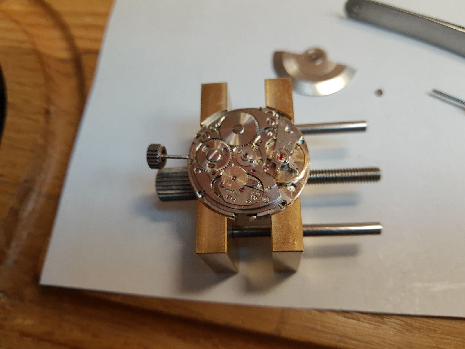

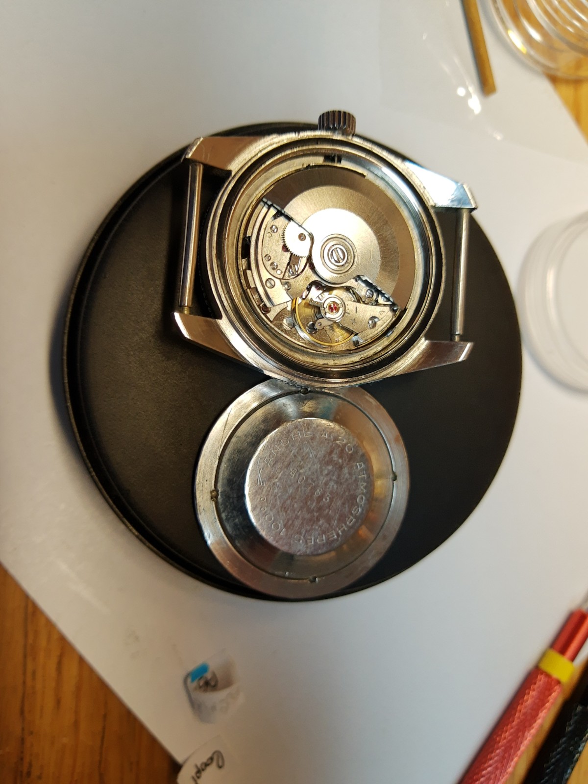

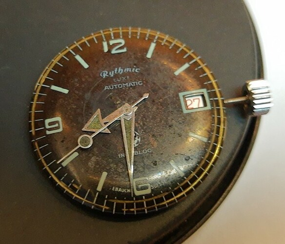

de Rythmic liep niet toen die hier toekwam, maar een onderhoudje was alles dat nodig was

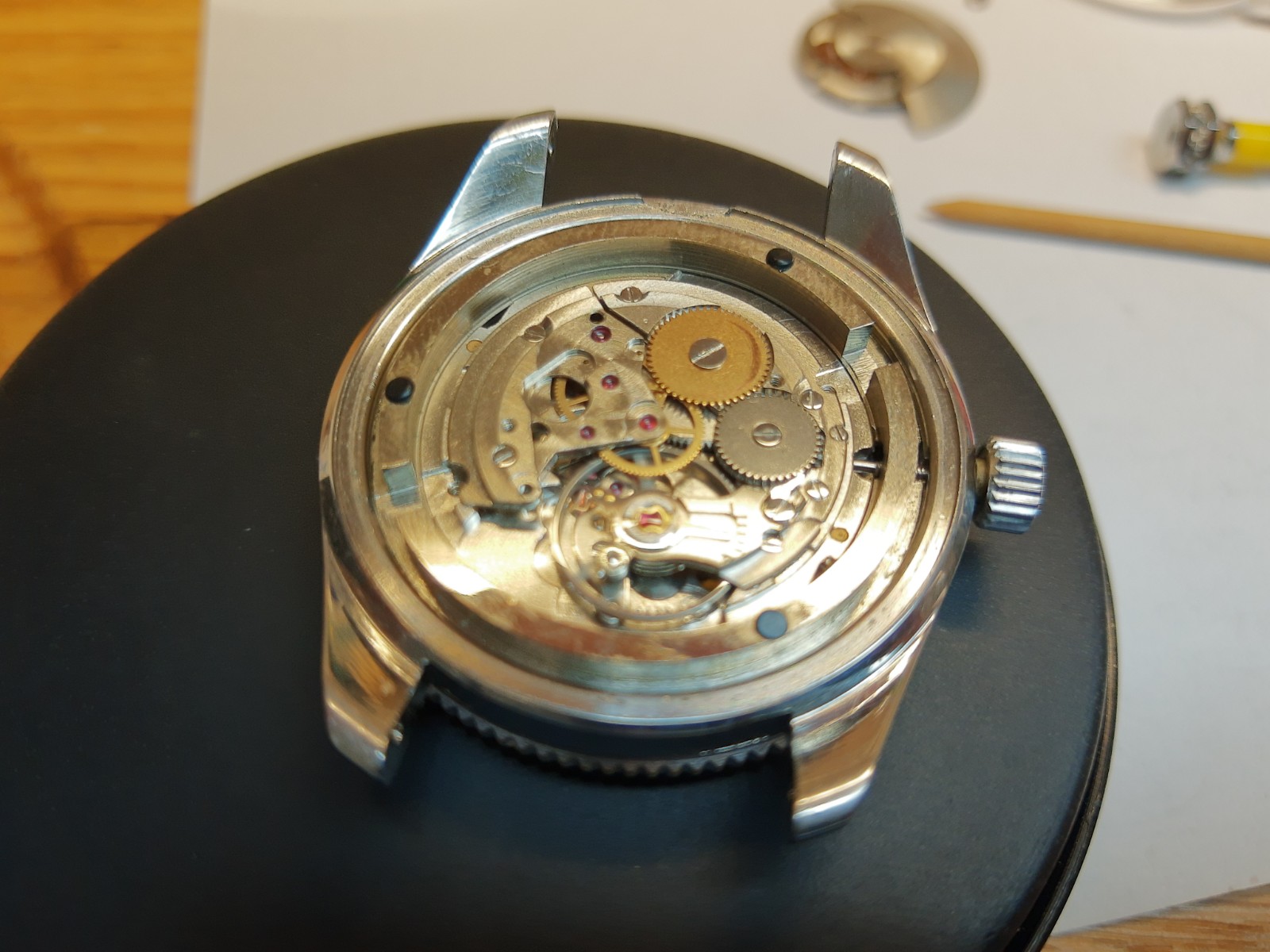

Binnenwerk is een AS1748/49 -
de module van de automaat was wat speciaal (gelukkig genoeg foto’s genomen bij het demonteren). Die module zit tussen het raderwerk ipv bovenop zoals de meeste ETA’s en FE automaten. Daardoor is het binnenwerk wat minder hoog.
en om de pols
Die is heel netjes geworden. Prachtig horloge, absoluut mijn smaak. Lijkt wel op mijn Aquastar, met AS1916 binnenwerk. Zal er later, als ie helemaal klaar is, iets over plaatsen.
Aquastars zijn geweldig! Wat moet er nog aan gebeuren?
Ik mis nog 2 kleine schroefjes van de automaat module en de opwindas moet nog op maat worden gemaakt… Verder is ie geserviced en loopt prima.
van AS heb ik niet veel onderdelen liggen, maar zal straks eens kijken tussen de reserve binnenwerkjes

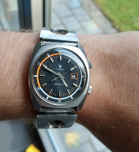

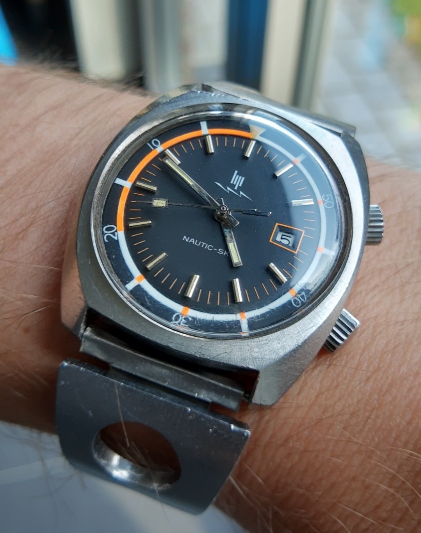

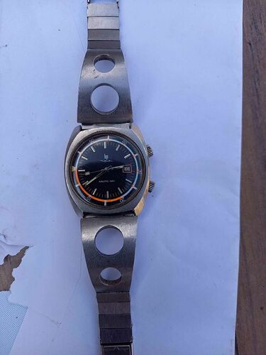

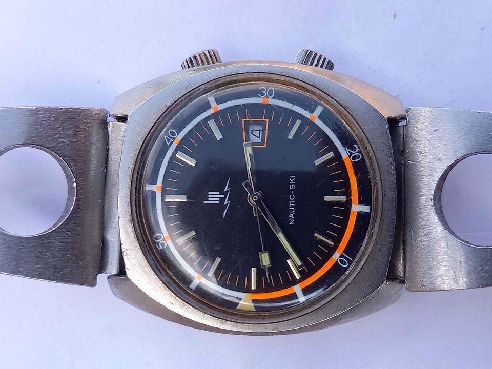

Het kan soms snel gaan: deze stond gisteravond nog gewoon op Facebook marketplace (net :partying_face:)
Er stond al langer een Nautic Ski op mijn verlanglijstje, heb dus niet getwijfeld

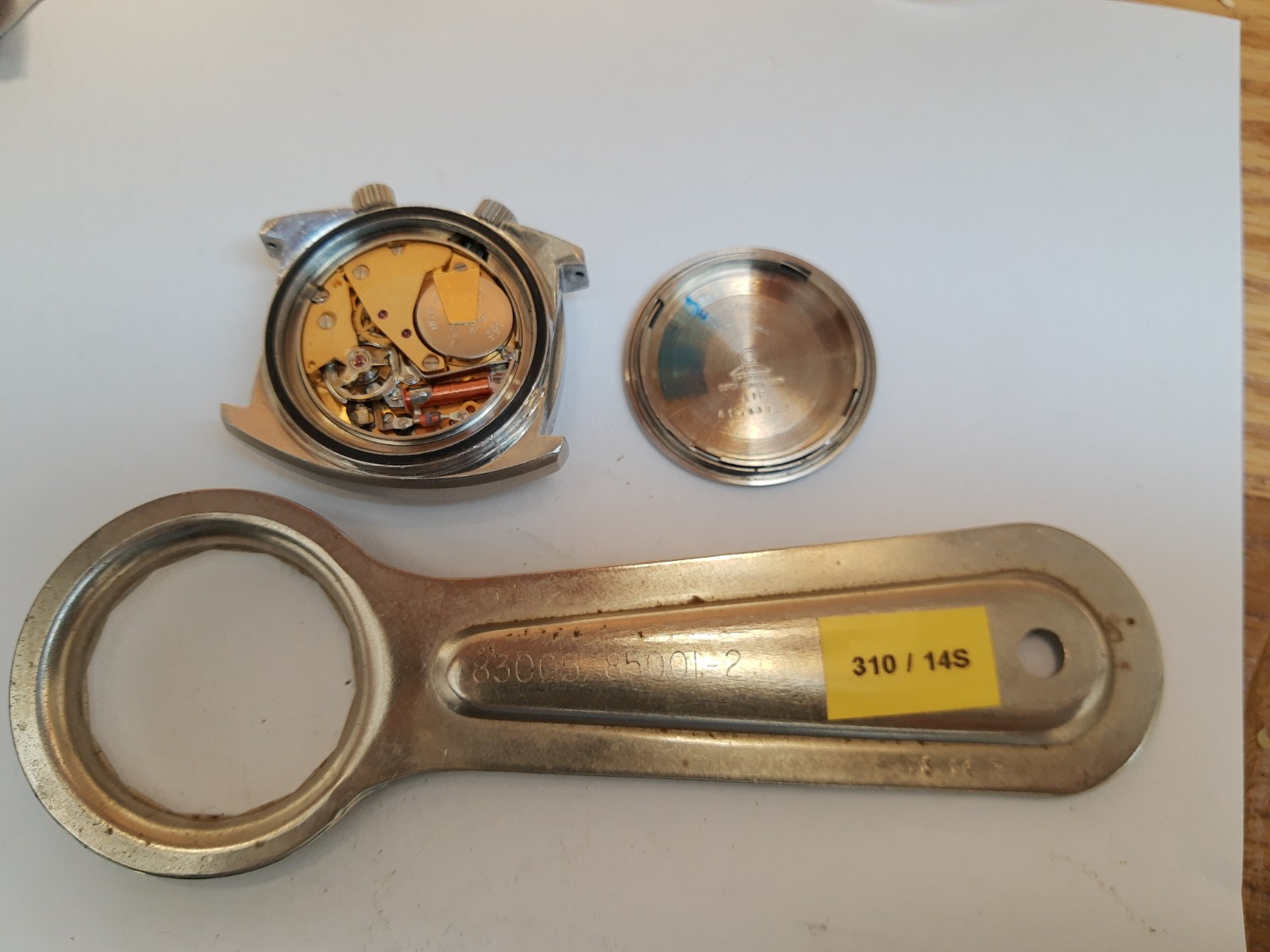

met de vermelding dat er gewoon een nieuw batterijtje in moest - naar mijn ervaring is dat een eufemise voor ‘waarschijnlijk zit er zelf geen binnenwerk meer in’ :skull_and_crossbones:

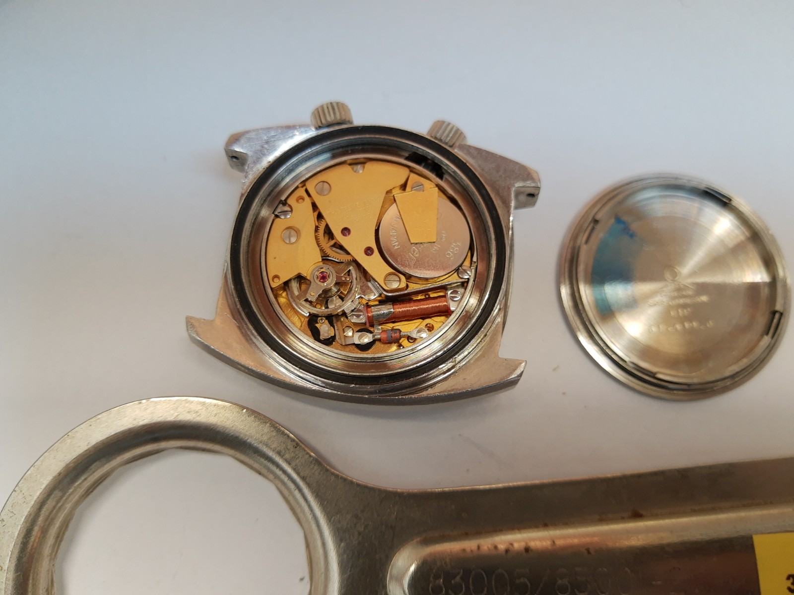

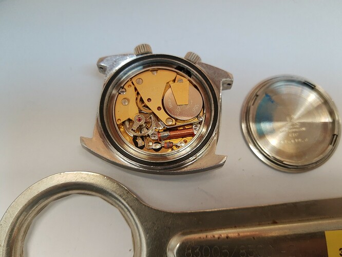

Maar de verkoper had gelijk: er moest idd enkel een verse batterij in om het Lip r 184 binnenwerk weer aan de gang te krijgen. De verkoper was een vriendelijke man die huizen leegmaakt, dus grote kans dat alles perfect origineel is.

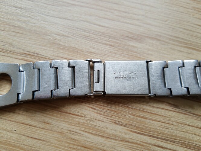

Verder plexiglas gedaan, de kast gekuist en aan de band een herstelling uitgevoerd (dikke ZRC - dus ook Frans) en een ultrasoon badje gegeven.
let op die geweldige secondewijzer met het electronic symbooltje achteraan

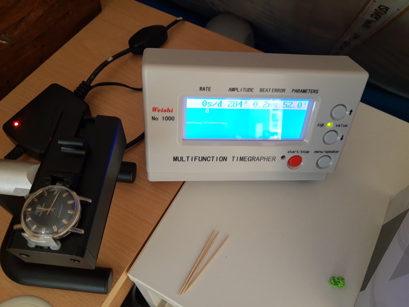

Nu de vraag: geeft een timegrapher een correcte waarde (dan heeft ze een onderhoudje nodig) en heeft iemand ervaring (of tips) met zo’n elektronisch binnenwerk te servicen?
Prachtige Lip Filip …maar servicen als ie mooi loopt :thinking:

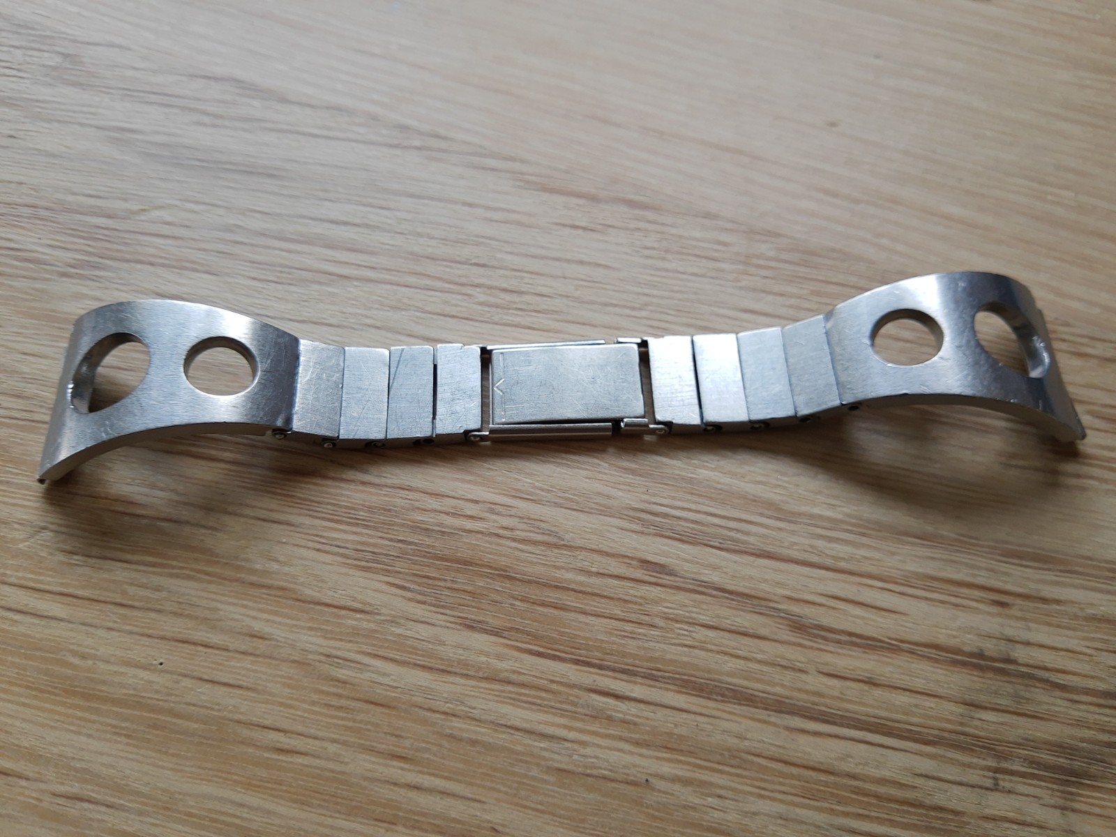

Mooie vondst, maar die verdient wel een mooier bandje :wink:
Kreeg maar een amplitude van 160 (maar heb geen idee of die lift angle (52°) correct is)
er staan een paar service tekentjes in de binnenkant, maar na de jaren '80 zal hier volgens mij weinig aan zijn gedaan

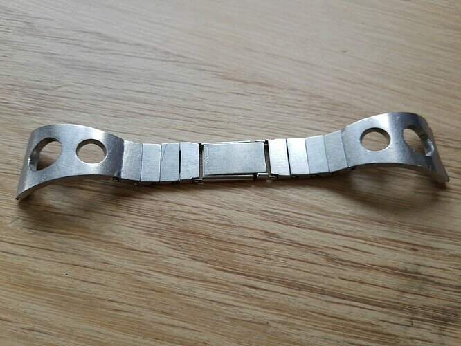

doe maar een voorstel - denk dat ze meestal op een tropic zitten (is wel 22mm)

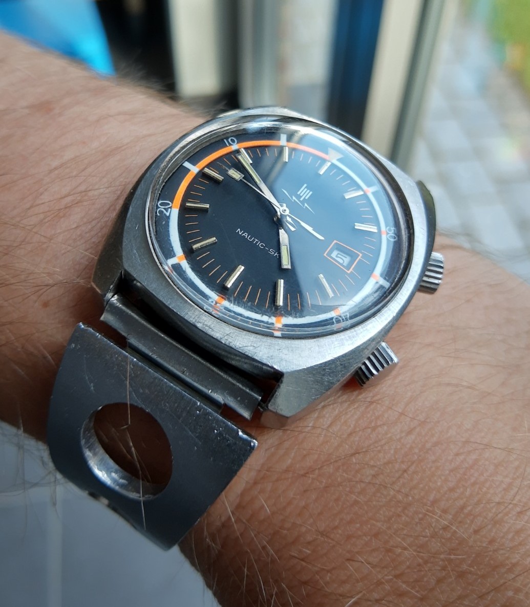

Prachtige vondst! Geweldig!
Stukje leer kan ook, in die advertentie zit hij op leer zo te zien. Mooie rallyband zou bijvoorbeeld niet misstaan. Vind die stalen band erg lomp ogen en ook niet mooi aansluiten op de kast. :thinking:
er is ondertussen een zwarte tropic uit het verre oosten onderweg
als die er is post ik wel een foto :slight_smile:
