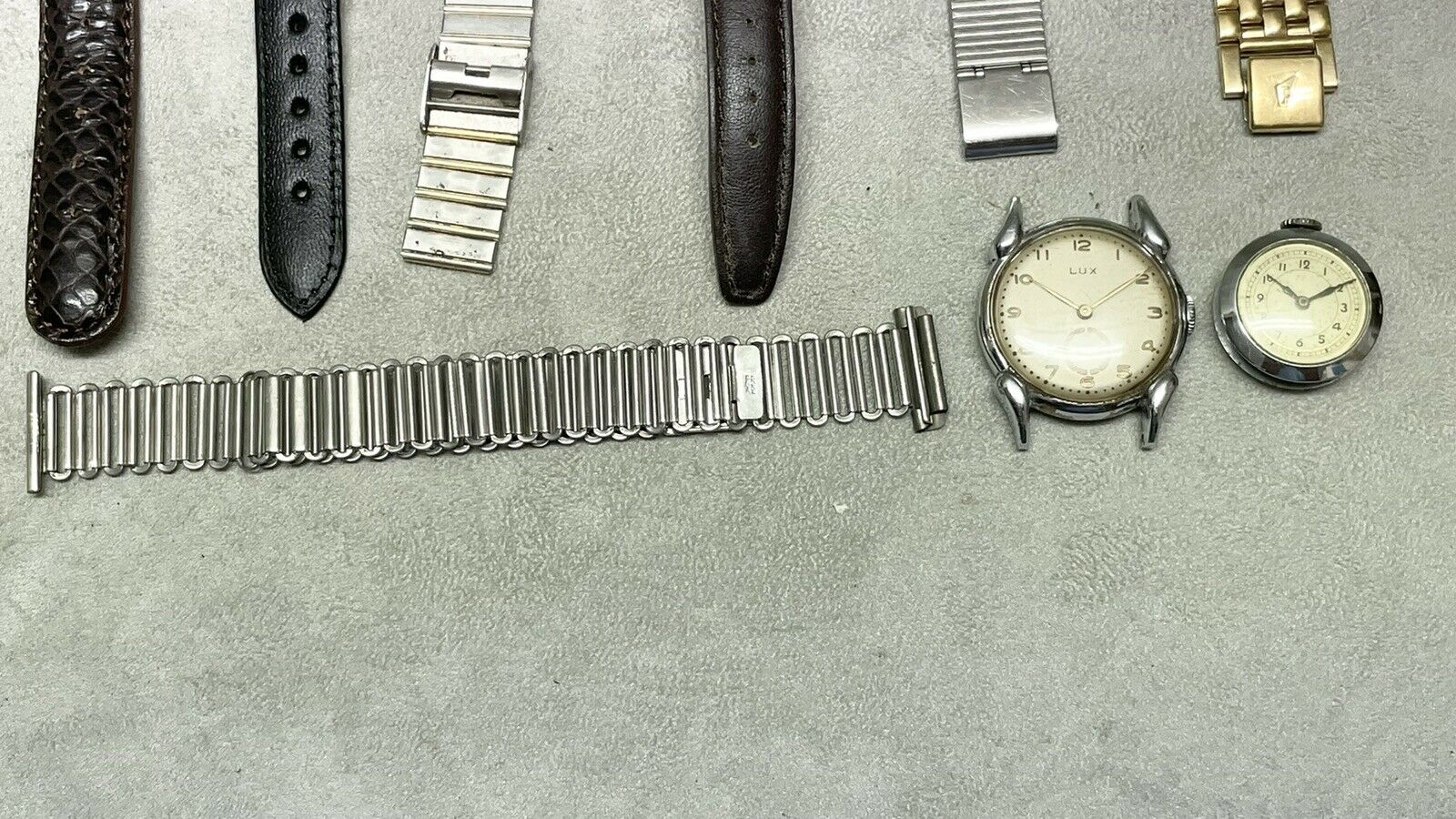

Verkoop je die metalen band?
Lux bedoel je denk ik
Zal met Ikea in mijn hoofd gezeten hebben
Hier is de Lux
spijtig dat ie zo klein is
Zijn dat nu corne de vache lugs?
Geen idee, tot voorkort zat ik hoofdzakelijk op engelstalige fora waar deze gewoon doorgaan voor fancy lugs. Ik zie hier ook wel koeienhoorns in

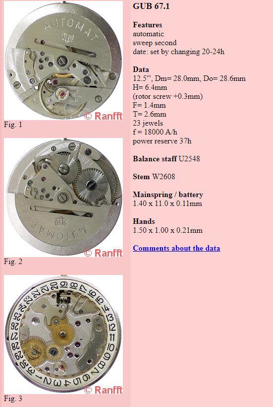

Wat was het probleem? Op de foto van onze Dr. Ranfft zie je linksboven een rad met daarop een soort sluitring, deze scheidt een klein rad en het grote rad. Bij mijn caliber was, waarschijnlijk door slijtage en met teveel kracht het horloge getracht op te winden, dit kleine tandwieltje gebroken en lag in stukjes in het uurwerk. Blokkade als gevolg.

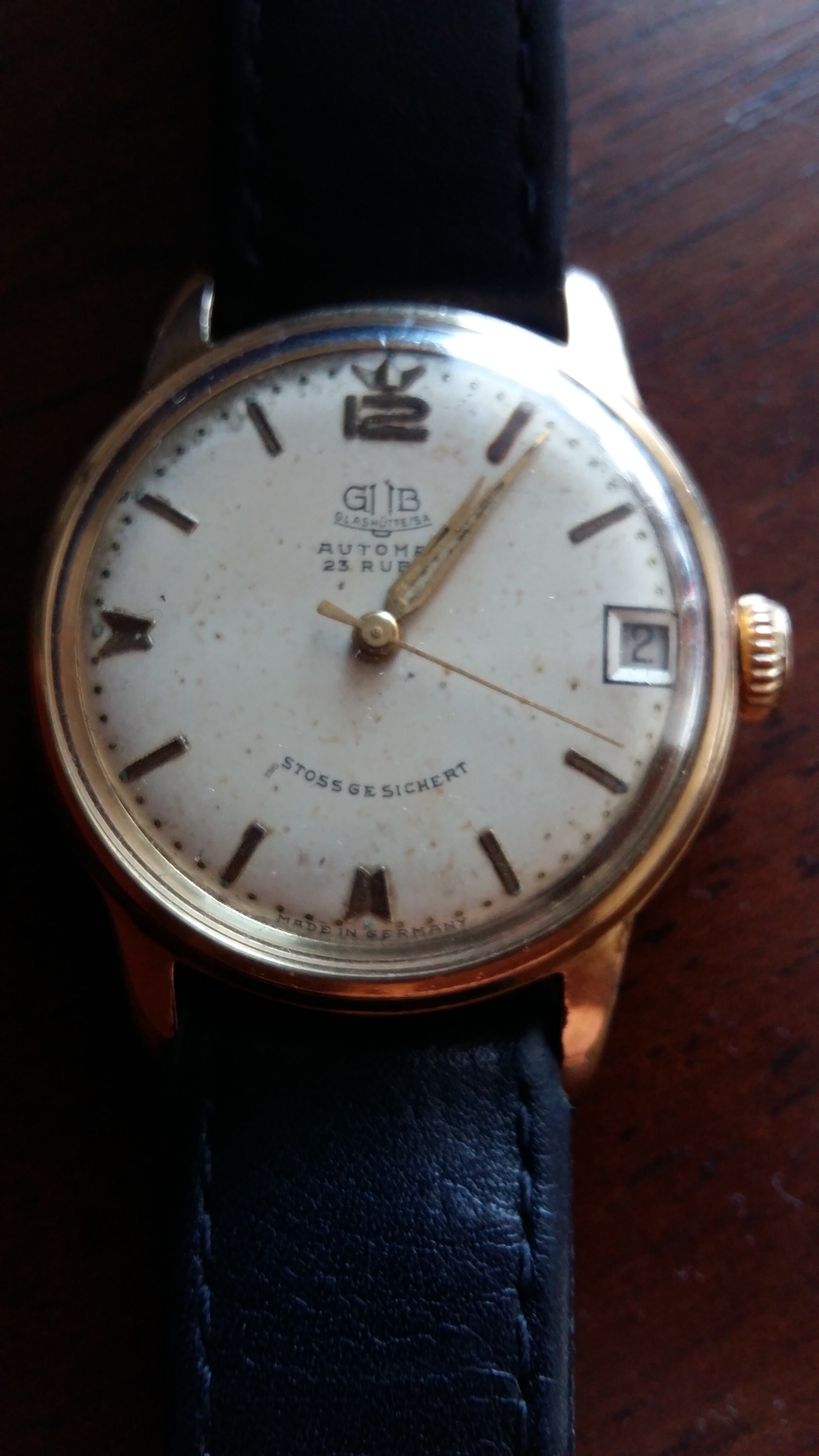

Ik ben een 1960-1965 Glashütte met GUB 67.1 rijker, waaraan ik zelf heb gewerkt, De foto bij deze:

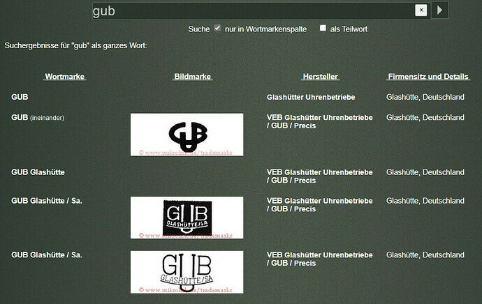

Even over het merk van deze:
Daar hebben we de onvolprezen database van Mikrolisk voor.
Voila:
Bij de onderste vermelding zie je het zelfde logo als op jouw horloge.
Dat is m dus.
VEB betekent Volks Eigene Betrieb, wat zoveel wil zeggen dat men tijdens het communistische DDR bewind vond dat het bedrijf of fabriek eigendom van het Volk zou zijn en de arbeiders dus eigenaars van de fabriek, In werkelijkheid leek het er meer op dat het Volk eigendom was van het dictatoriale bewind…
GUB staat dan voor Glashütter Uhren Betrieb.
Dit alles geeft aan dat het horloge dus in ieder geval van (ver) vóór de val van de muur is.

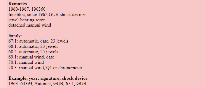

Kijk je bij Ranfft dan vind je dit uurwerk terug met een beschrijving die het voorbeeld werkje dateert op 1963
Dus jouw datering van 1960-1965 is correct.
