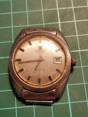

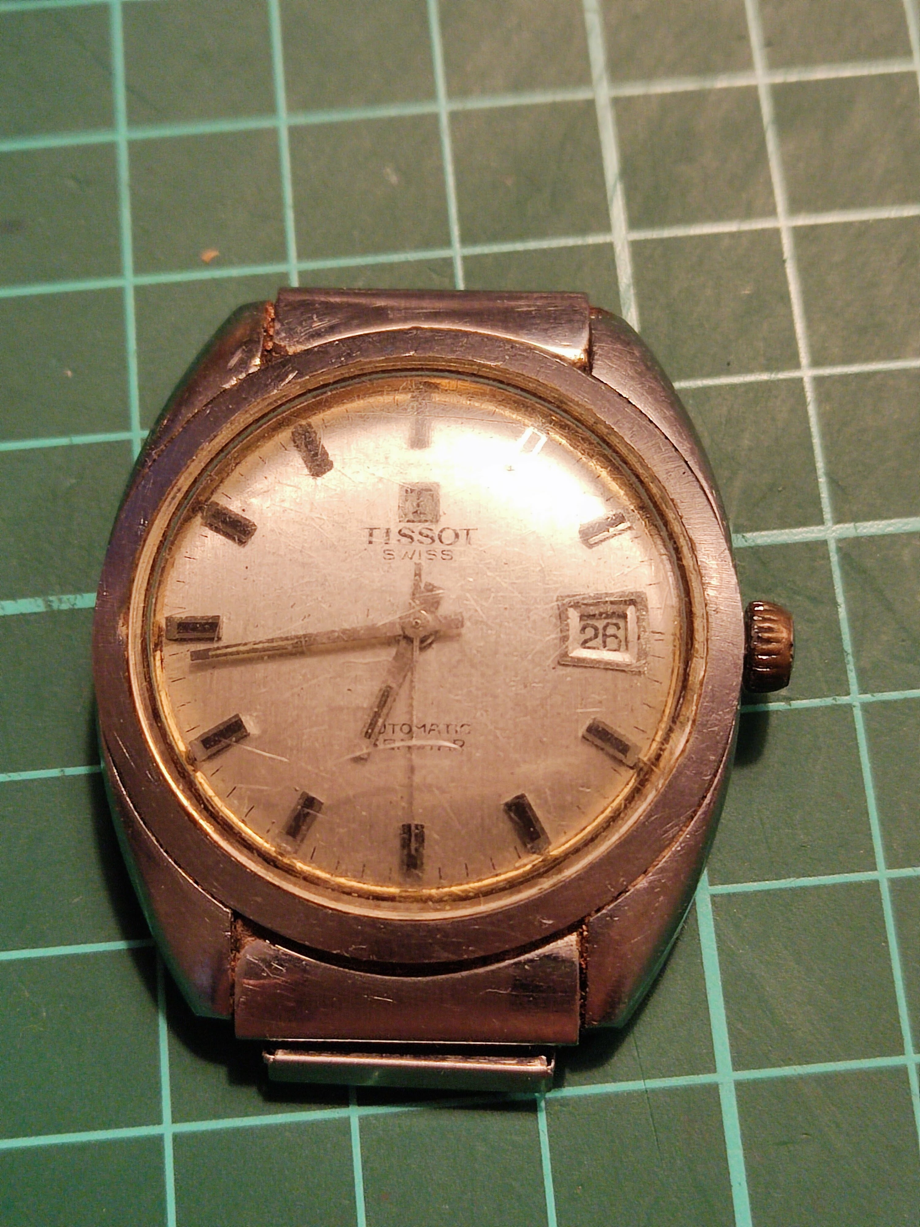

Tissot seastar automatic diver 1971

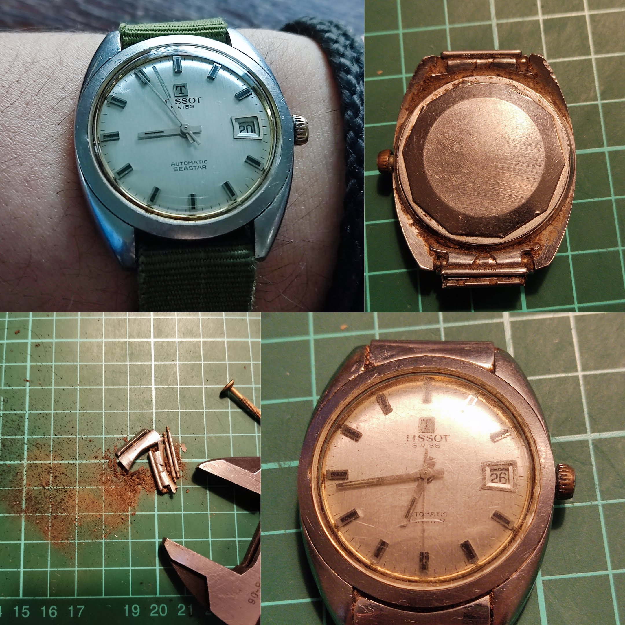

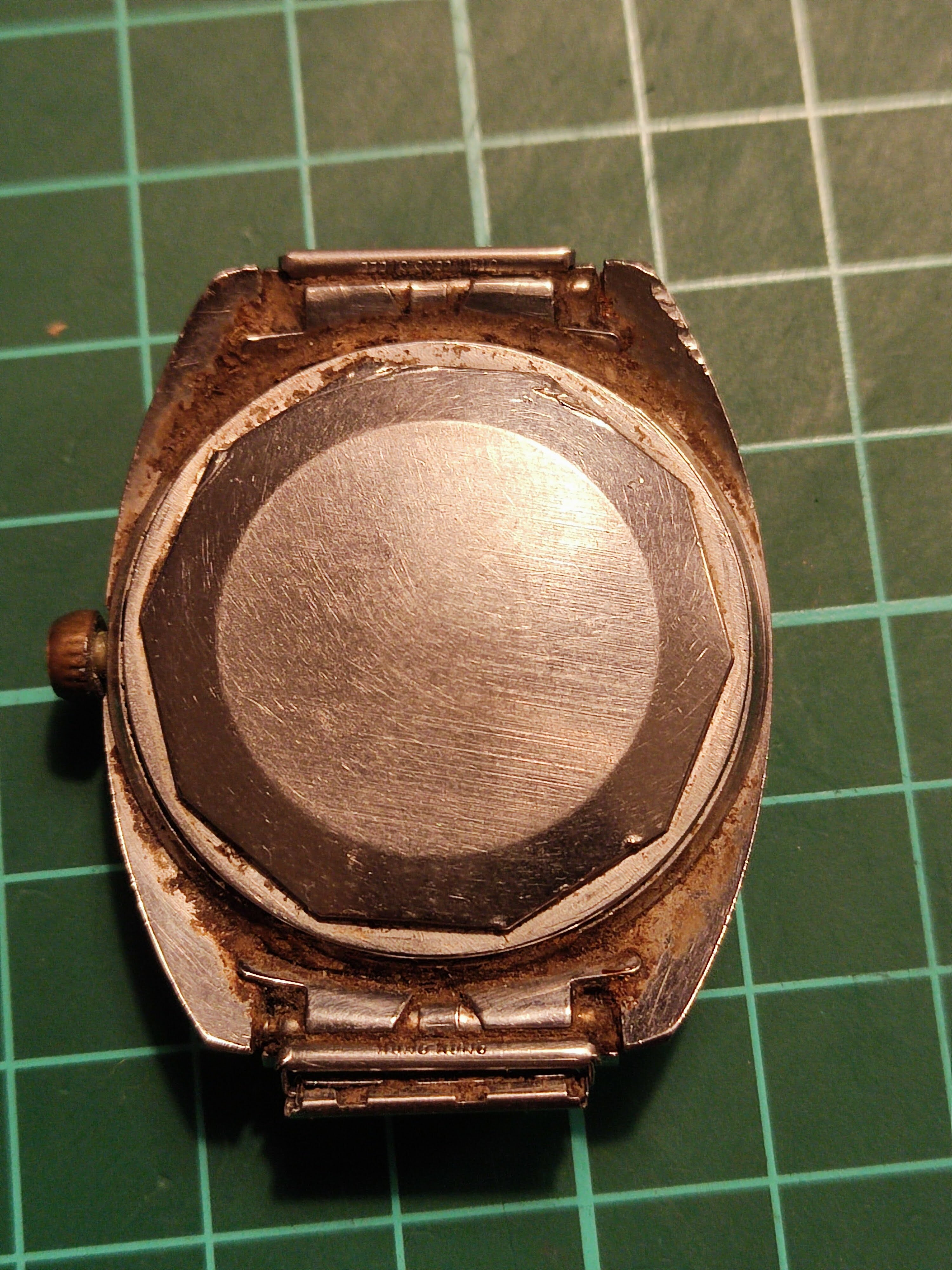

Met veel spanning wachtte ik op dit pakketje. Eergisteren viel dit doorgeleefde Tissot seastar diver eindelijk in de brievenbus. Na de avondmaaltijd was ik gelijk aan de slag gegaan. Op het eerste gezicht leek dit seastar letterlijk uit het zeebodem kwam. Ik kwam al vrij snel achter waarom de achter deksel zo beschadig is.

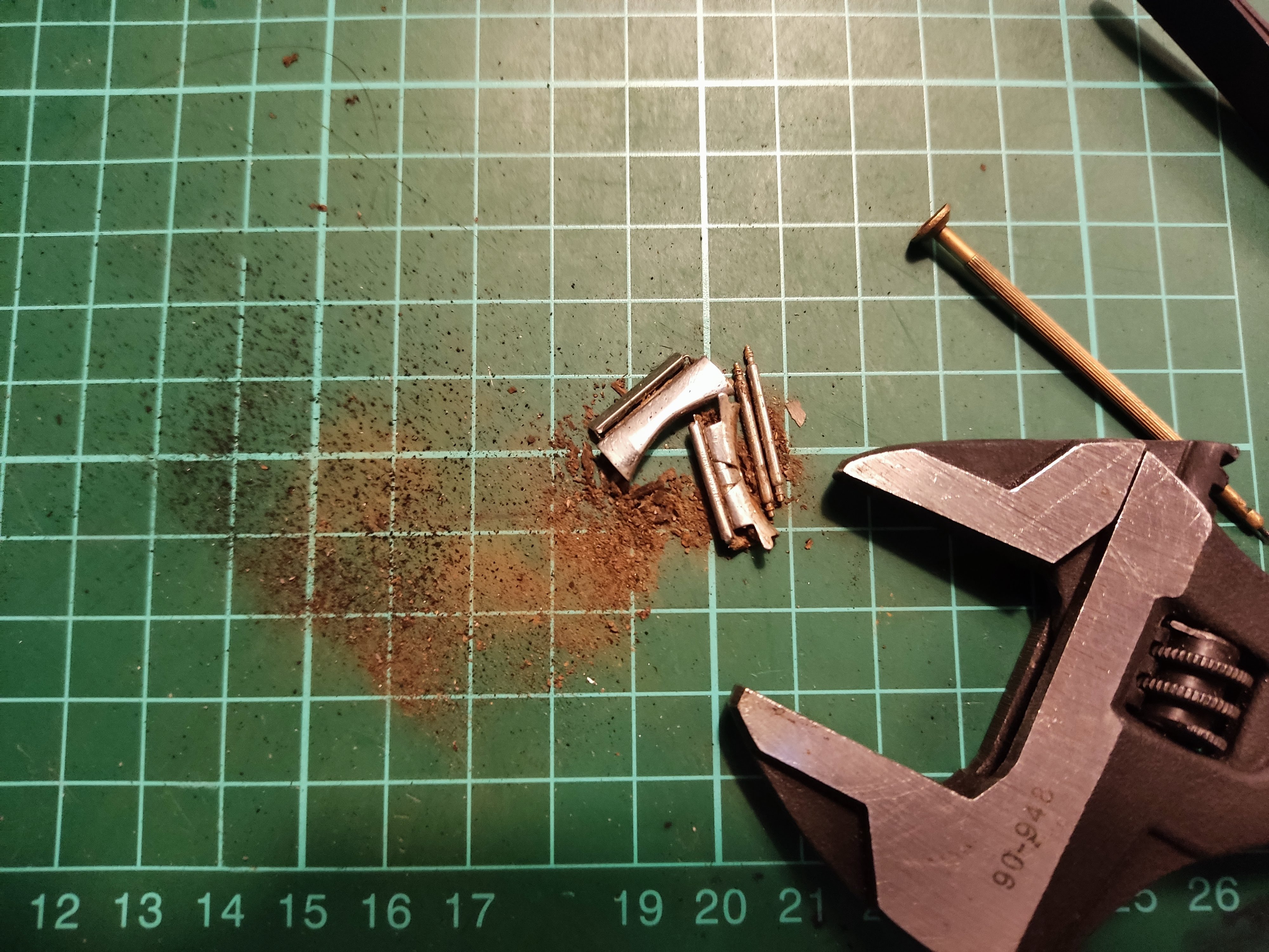

Dit zat zo vast dat ik met een standaard horloge open tool geen enkele mogelijkheden open te krijgen. Het was zeker geen makkelijk taak. Na hier en daar gelezen te hebben, heb ik begrepen dat er een soort special tool is voor dit soort deksel, iets met 516T sleutel. Dit heb ik tuurlijk niet paraat. Dus greep ik naar de gereedschapskist opzoek naar een soort gelijke tool. Ja ja, een moersleutel komt het dichtste bij. Dus aan de slag maar… na bijna een uur kreeg ik de deksel eindelijk open met een hoop stof of ‘zeezand’?
Eenmaal open is, zag ik een bekende. Dit uurwerk heb ik eerder gezien. Bij me vorige Tissot en Pontiac ervaringen met cal. 782-1, een verwante van dit seastar 784-2.
Nadat alles weer schoon is gemaakt, gepoest en daarna weer in elkaar hebt gezet, hier is die dan.
Bedankt weer voor het lezen.
Die is heel erg netjes geworden zeg. Knap gedaan. Zo heb je eer van je werk. Het je het uurwerk ook geserviced?
niet alles volgens het boekje gedaan, maar het horloge is wel geheel schoongemaakt en de onderdelen geolied. Alleen moet ik de main spring nog doen en een nieuwe kroon ook wel op zijn plaats. Was best laat geworden toen die klaar was.
Wat een heerlijk horloge! Schitterend opgeknapt!
