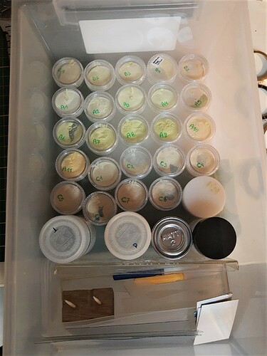

Bel ze dan even. Zo ’ n ruim assortiment…
Ik gevruik transparante modelbouwverf op waterbasis, mat.
Daar meng ik los lume poeder doorheen.
Lume poeder kan je gewoon op ebay bestellen in een zakje.
Wil ik vintage kleuren dan doe ik er ook een paar korrels pigment bij.
Het nadeel van pigment is wel dat de luminescerende werking wordt gedempt.
Quenching noemt men dat ook wel.

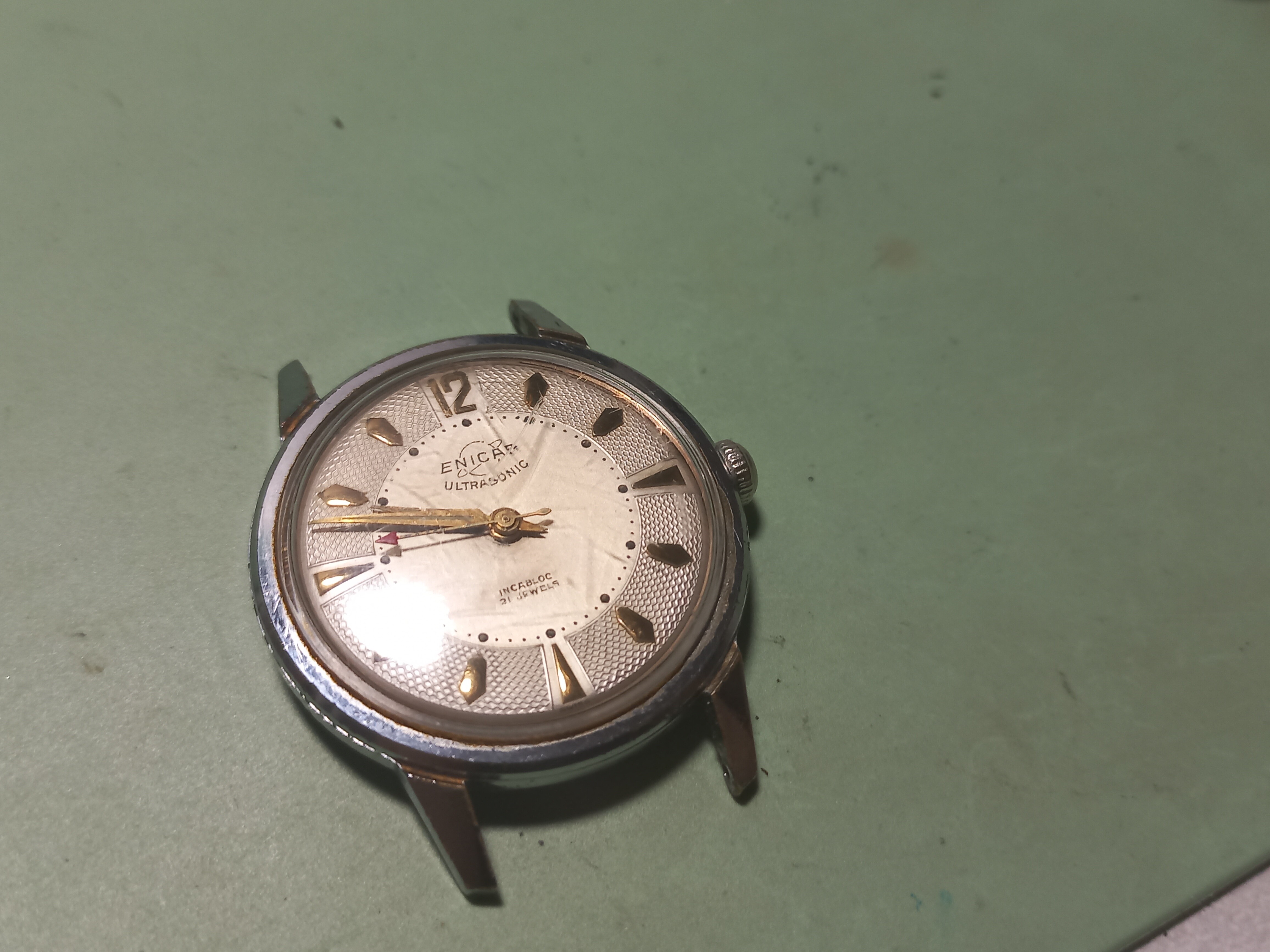

Deze zal blij zijn met z’n nieuwe leven gok ik zo
Geloof me, het is een heel leuk horloge.
Het kastje is nog mooi scherp, de wijzerplaat idem.
Alleen dat glas… afzichtelijk bekrast.
Dit kan ook een voordeel zijn toch? Om de oude uitgedoofde lume na te bootsen. Ik ga me er binnekort ook aan wagen. Lijkt me goed te doen.

Heel nice! Tips voor pigment?
de chinese lume kleurtjes (wit/geel/oranje/groen) die @vouwfietser al heeft aangehaald
en het slijpsel van stenen voor aardetinten en grijs (leisteen) om ze bij verouderde lume te laten passen
tips zijn hier welkom, maar voor bruine en rode tinten heb ik niet direct iets anders gevonden
Heb op YT wel eens iemand gezien die een druppel espresso erbij deed om een bruinere tint te krijgen, weet alleen niet meer welk filmpje dat was…
Was dat ook niet wristwatch-revival?
Maar ik dacht dat Marshall Suthcliff er thee voor gebruikte…
Zou kunnen of red death restoration oid
heb ik ook gezien, maar ik heb geen idee hoelang het zijn kleur zou behouden of verder zou verkleuren - als ik iets meng wil ik dat de kleur rechtstreeks in het gebruikte poeder zit
eventueel kan je ook spelen met de primer die je gebruikt - met het poeder in bv lichte eik vernis te mengen krijg je ook een wat warmer resultaat dan met een blanke lak
het blijft een leuke uitdaging de lume te matchen met de dial of eventueel de andere wijzer als die nog goed is

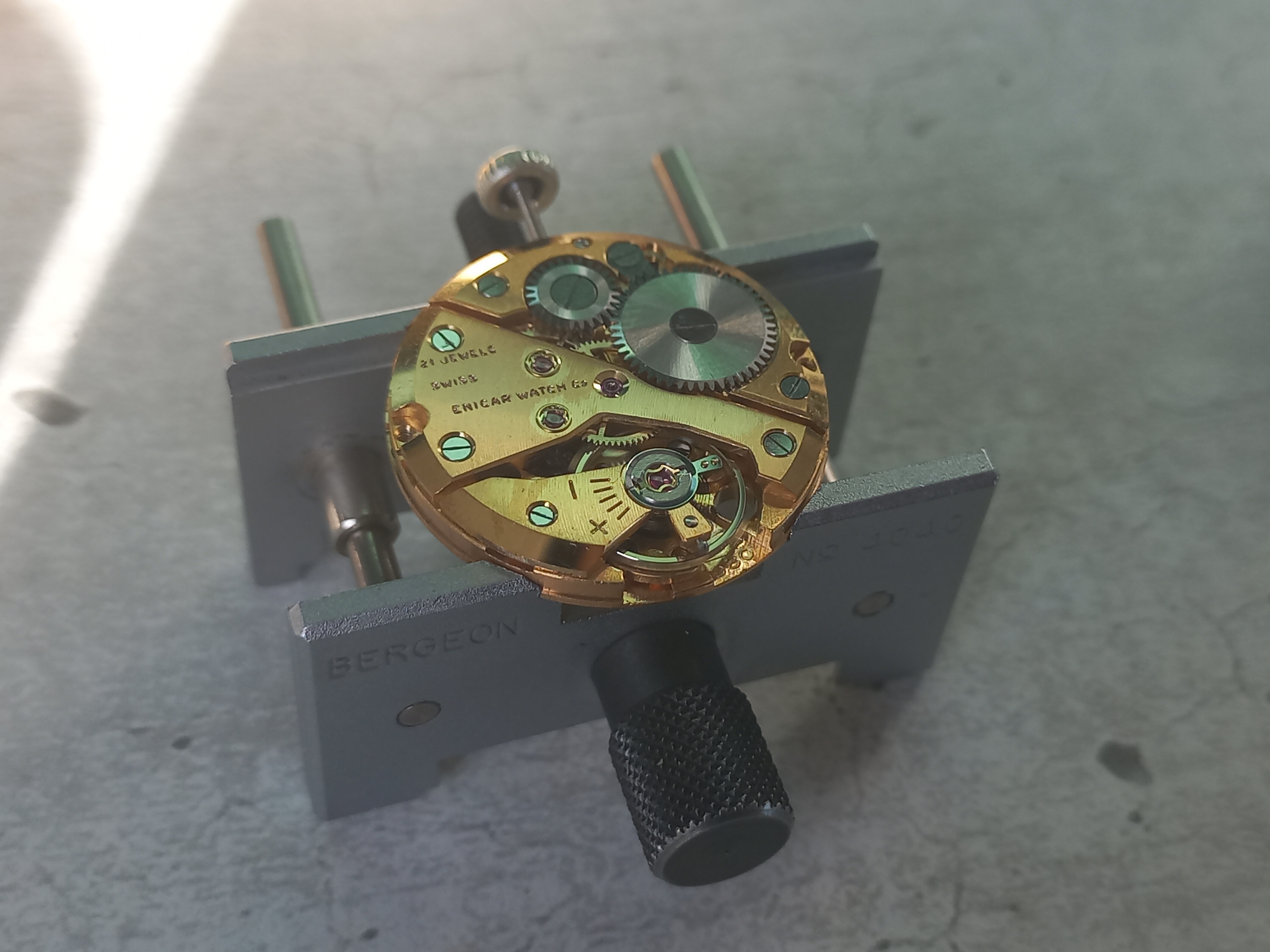

Oh leuk een 980…
Ja, mooi uurwerk hoor.
Was compleet vastgelopen maar gaat weer als een speer.
