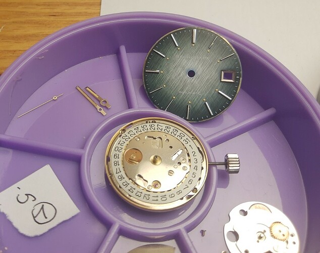

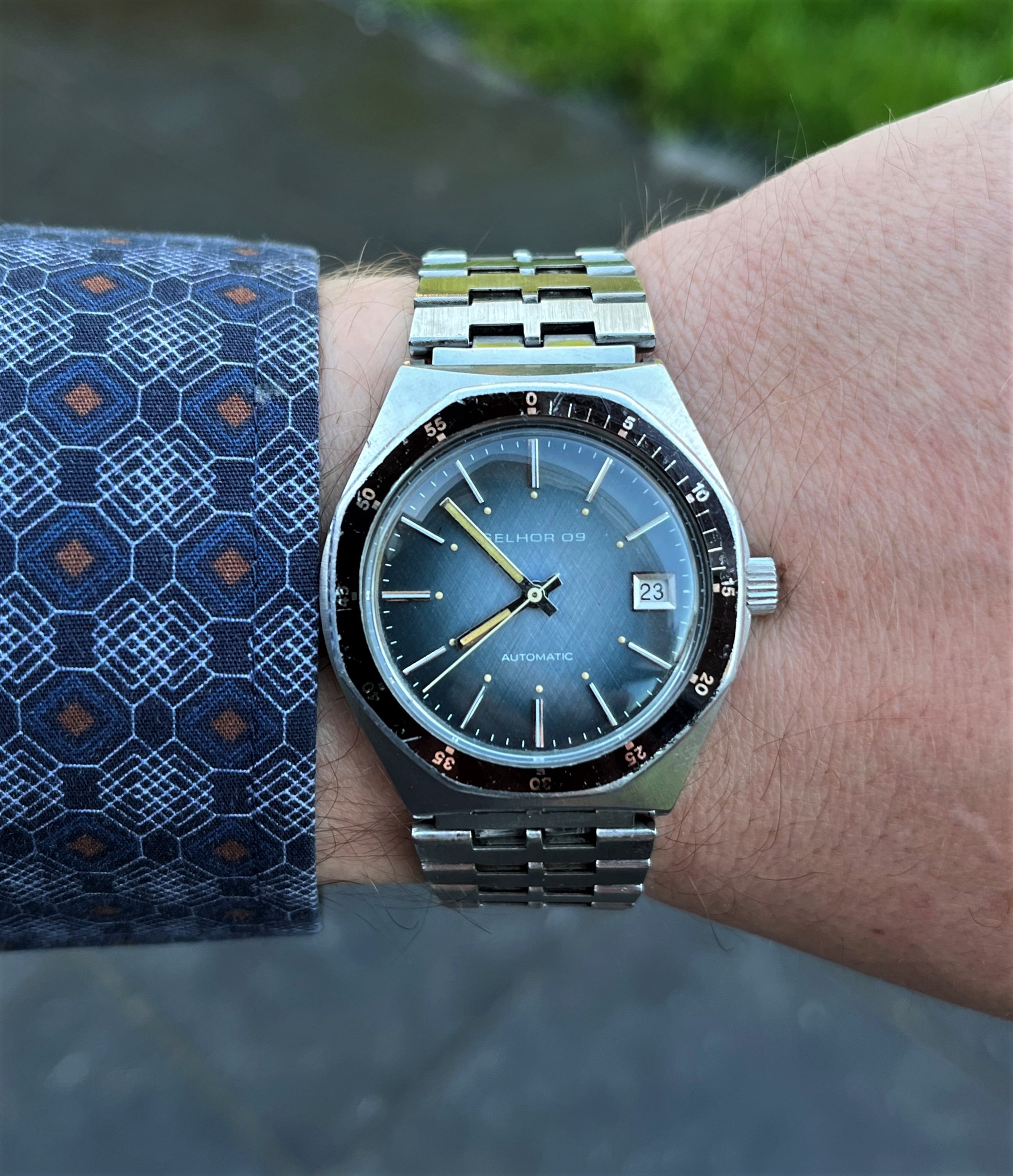

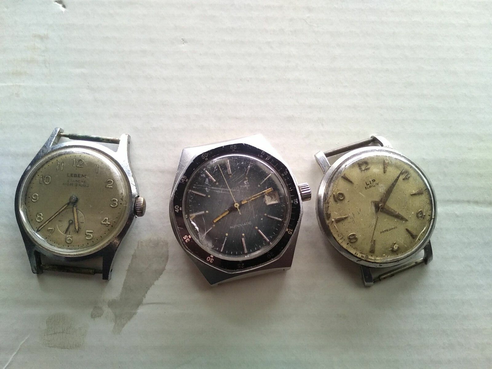

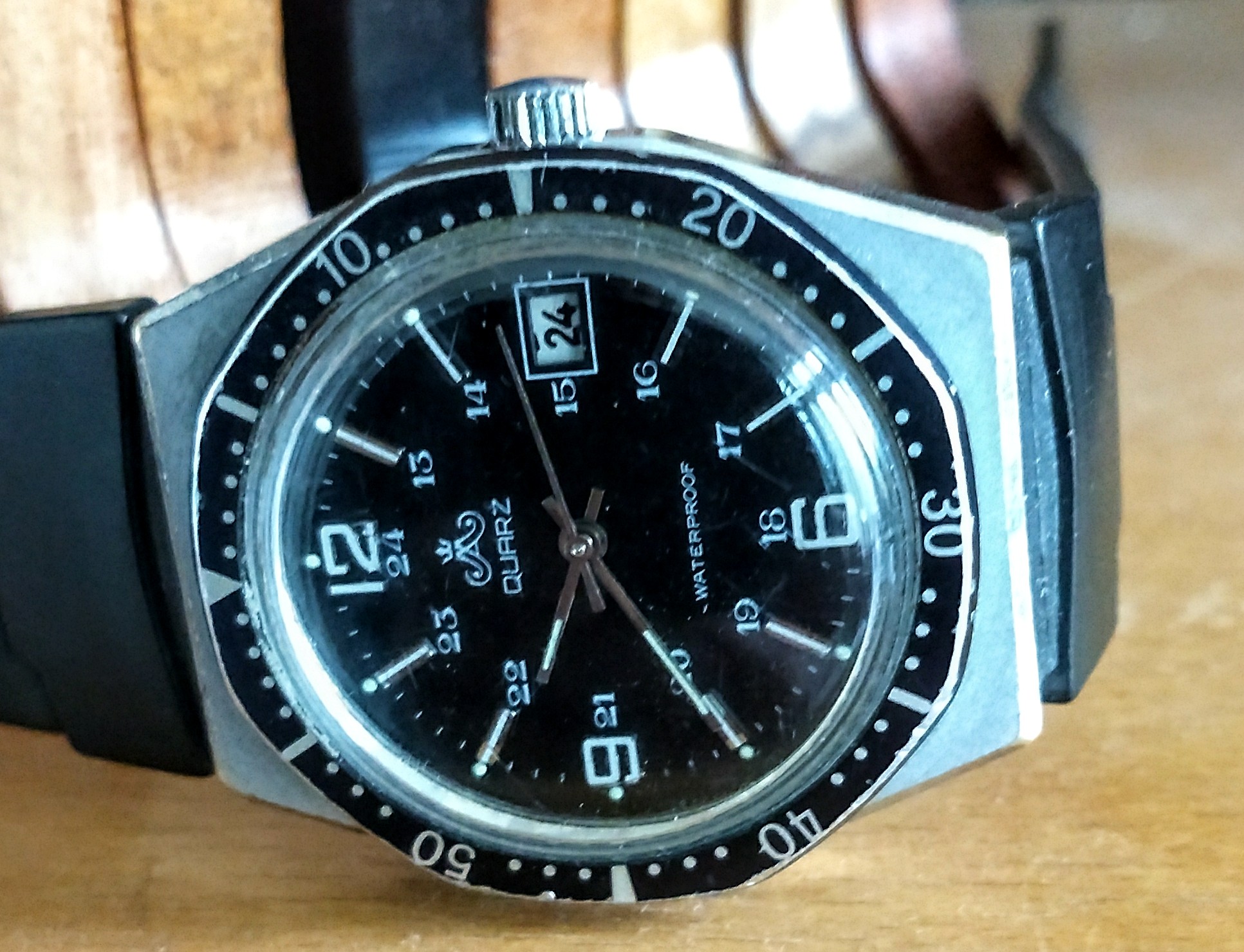

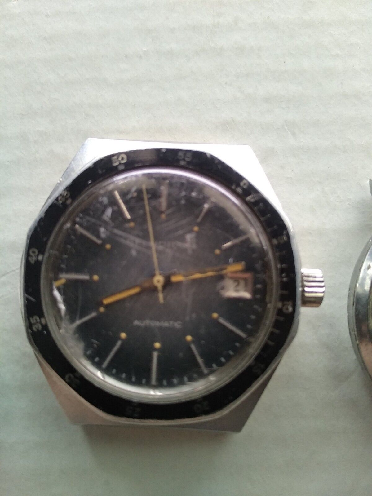

Kwam deze vreemde duiker (de middelste) tegen en de achthoekige bezel viel mij direct op.
Voldeed verder aan mijn minimale systeemvereisten voor oude duikhorloges

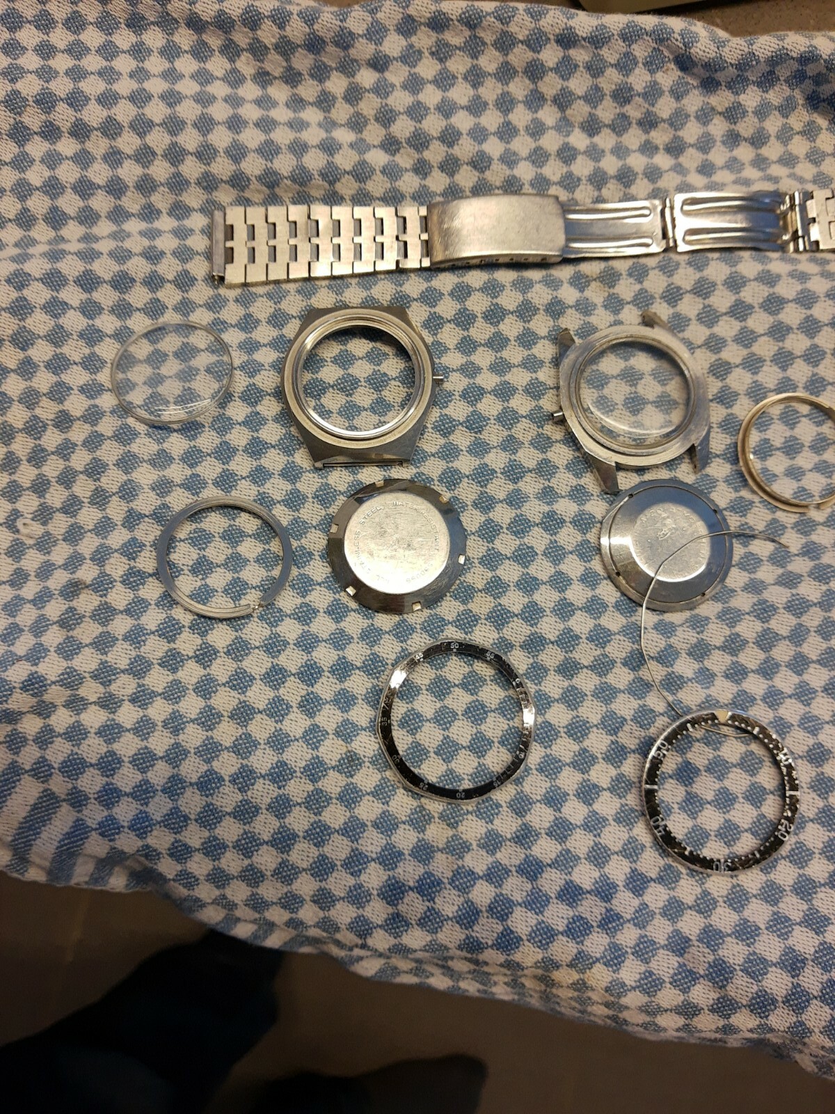

smerig zijn ze allemaal, dus het badje in
kwam daar een fantastische mooie wijzerplaat vanonder dat vieze plexi glaasje
kruiselings diagonaal geborstelde plaat en daarbovenop nog eens fumé - kon enkel in de jaren '70
maar het werkt hier wel
minuutwijzer is gerelumed (na 3 pogingen is dit het dichtste dat ik geraak)

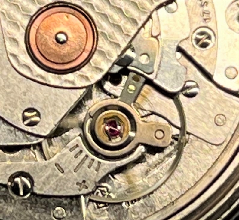

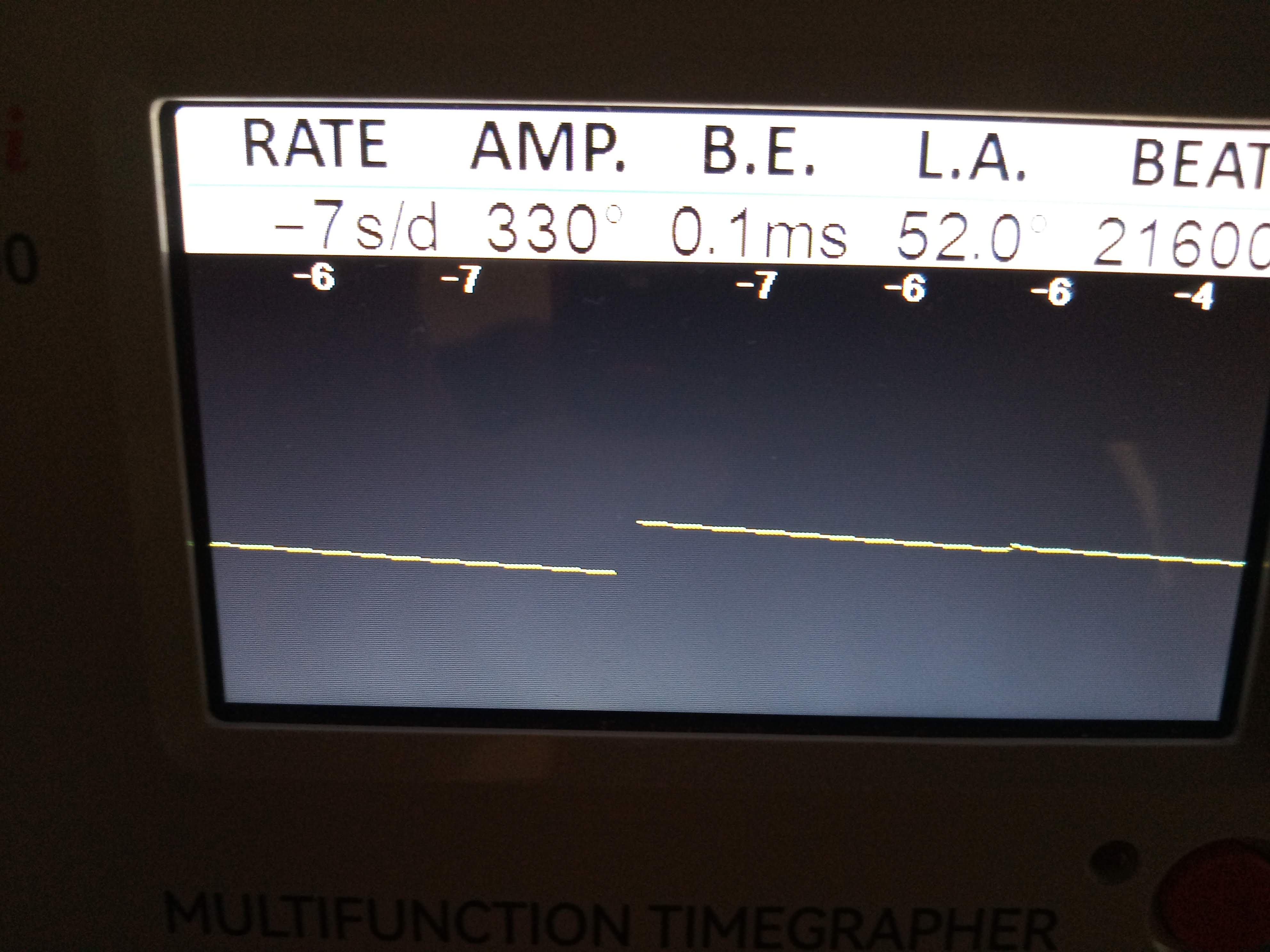

Binnenwerk FE 3611 liep niet toen ie binnenkwam, tijdens het demonteren viel de bovenste chaton met het deksteentje los uit de kast. Het veertje van het schokbeschermingssysteem lijkt misschien op incabloc, maar dat is het in werking dus duidelijk niet.
Verder is er niets bijzonders te melden over de service - als bij een FE 3611 de aandrijving van de rotor nog werkt, ben je over het algemeen goed. Zijn goede uurwerken om aan te werken. Het datumsysteem van deze binnenwerkjes is het éénvoudigste om te monteren van quasi alle uurwerken uit deze tijd.
en om de pols vandaag
Die is verschrikkelijk mooi geworden zeg Zo’n niet standaard bezel doet het wel voor mij. Samen met die pracht wijzerplaat, is het een schitterend horloge.

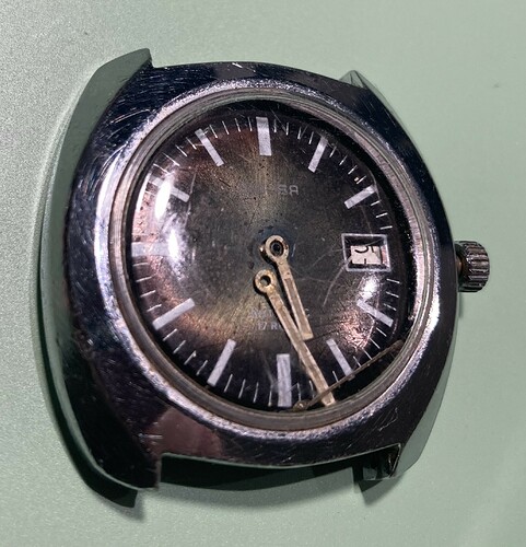

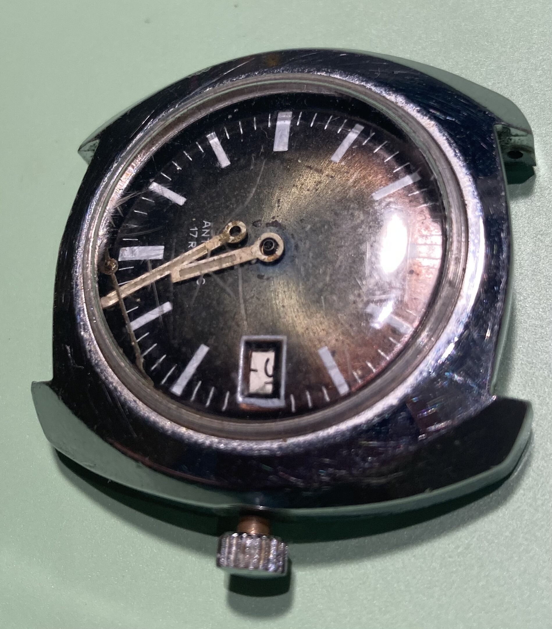

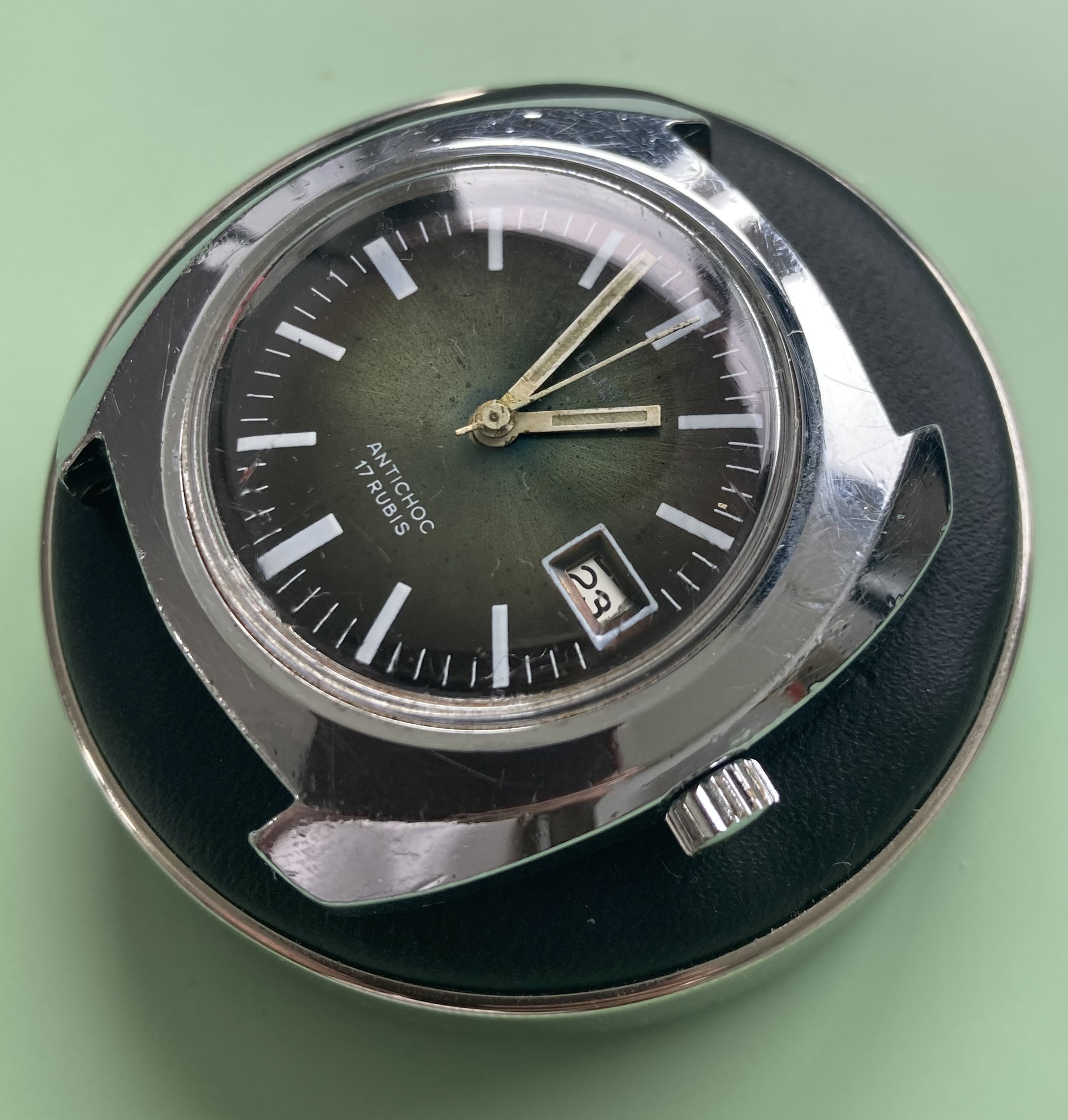

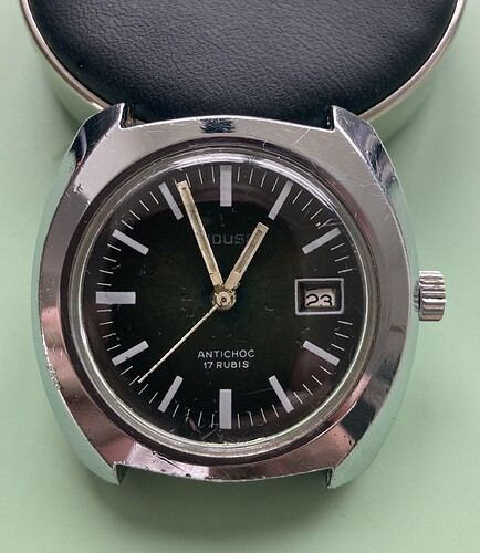

Ik had ook nog een lelijk eendje liggen:
Seventies Indusa (?), slecht lopend, wijzers los onder in de kast, datumverzet naar de k***ten.
Typisch iets voor de zondagmorgen.
Beurtje, glaasje polijsten en het ziet er al een stukje frisser uit.
Datumschijf lijnt net niet lekker uit voor het raampje, denk dat de veer wat te slap is. Verder loopt deze Parrenin Z171 als een zonnetje op zondag
Wat een resultaat zeg! Top!!

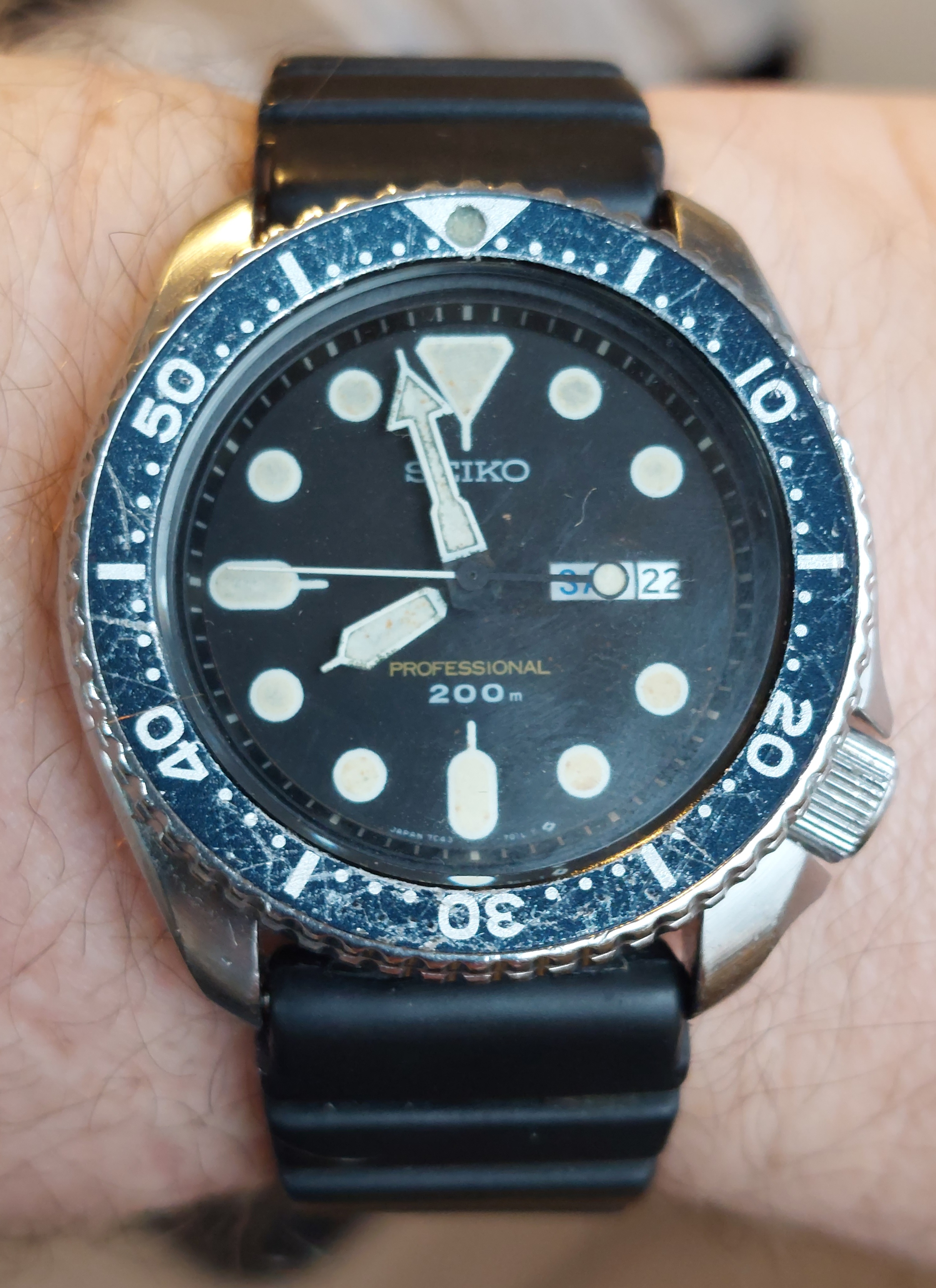

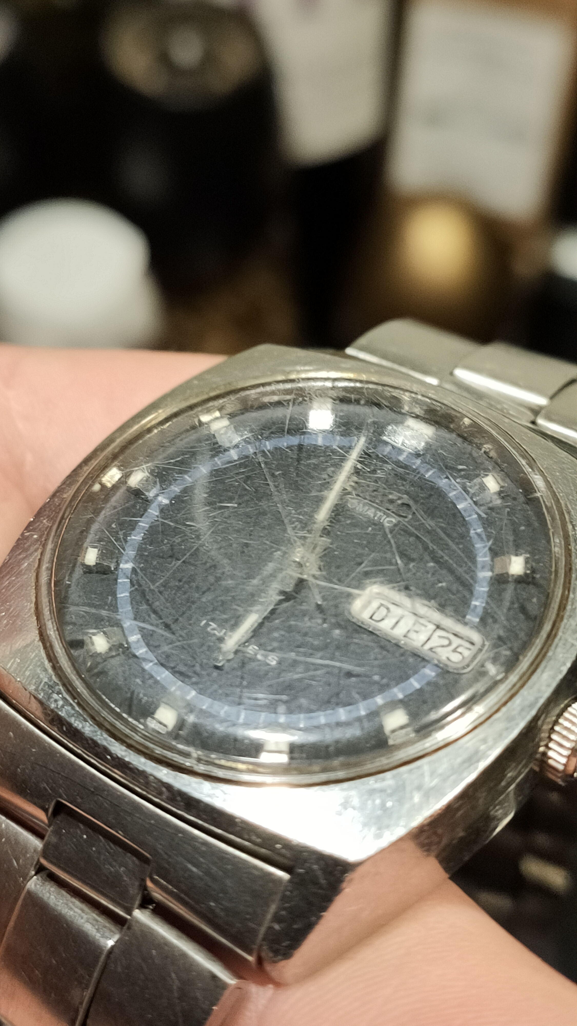

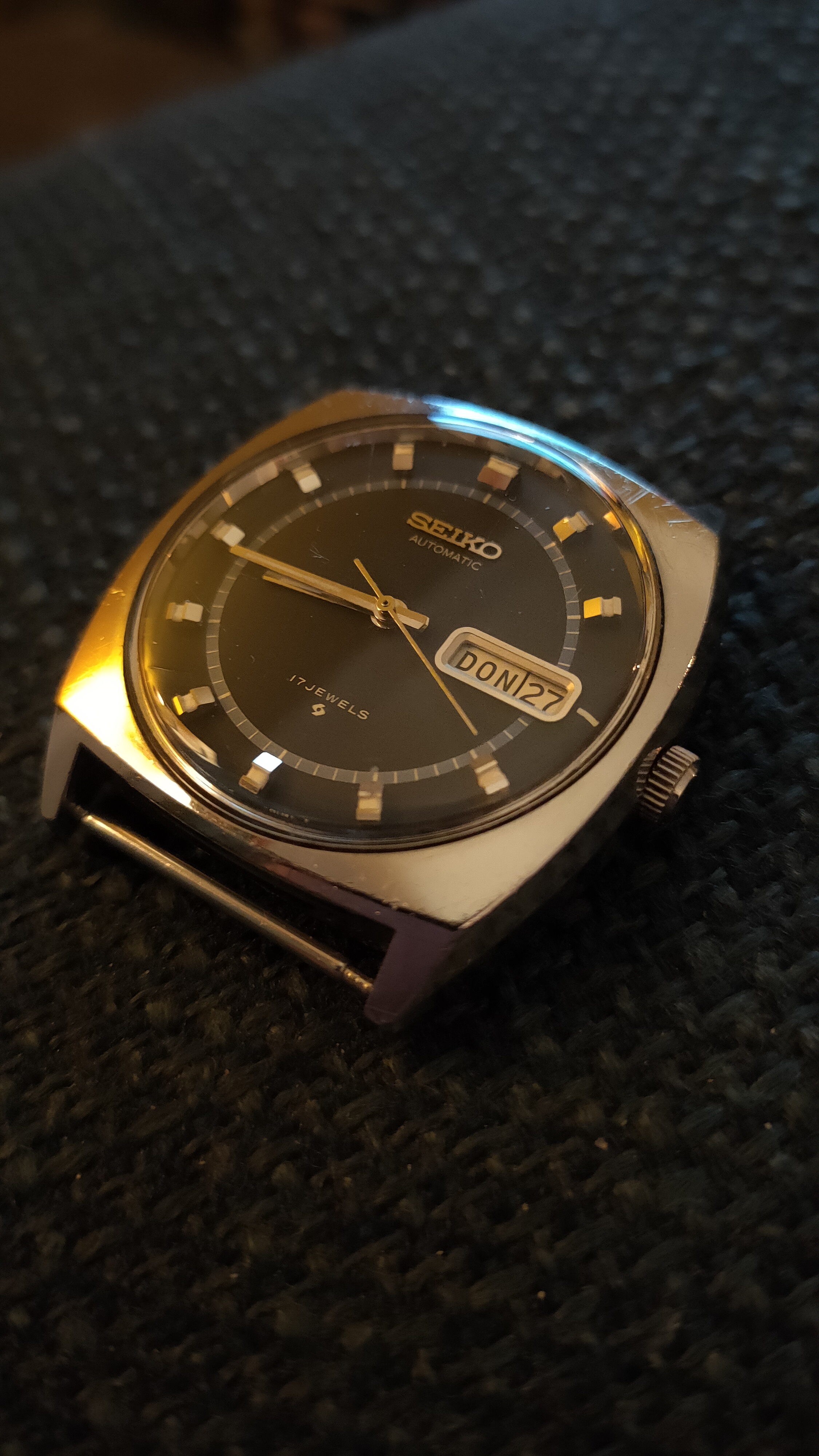

Aan deze seiko’s was het ook heerlijk werken tijdens de donkere winteravonden:) Vaak afdankertjes die maar liggen te krassen in een la.
Goed gezien Plees
zelfde facetrand inderdaad maar die Meister van mij heeft weer een ander opschrift - numeriek en minuterie over de hele bezel

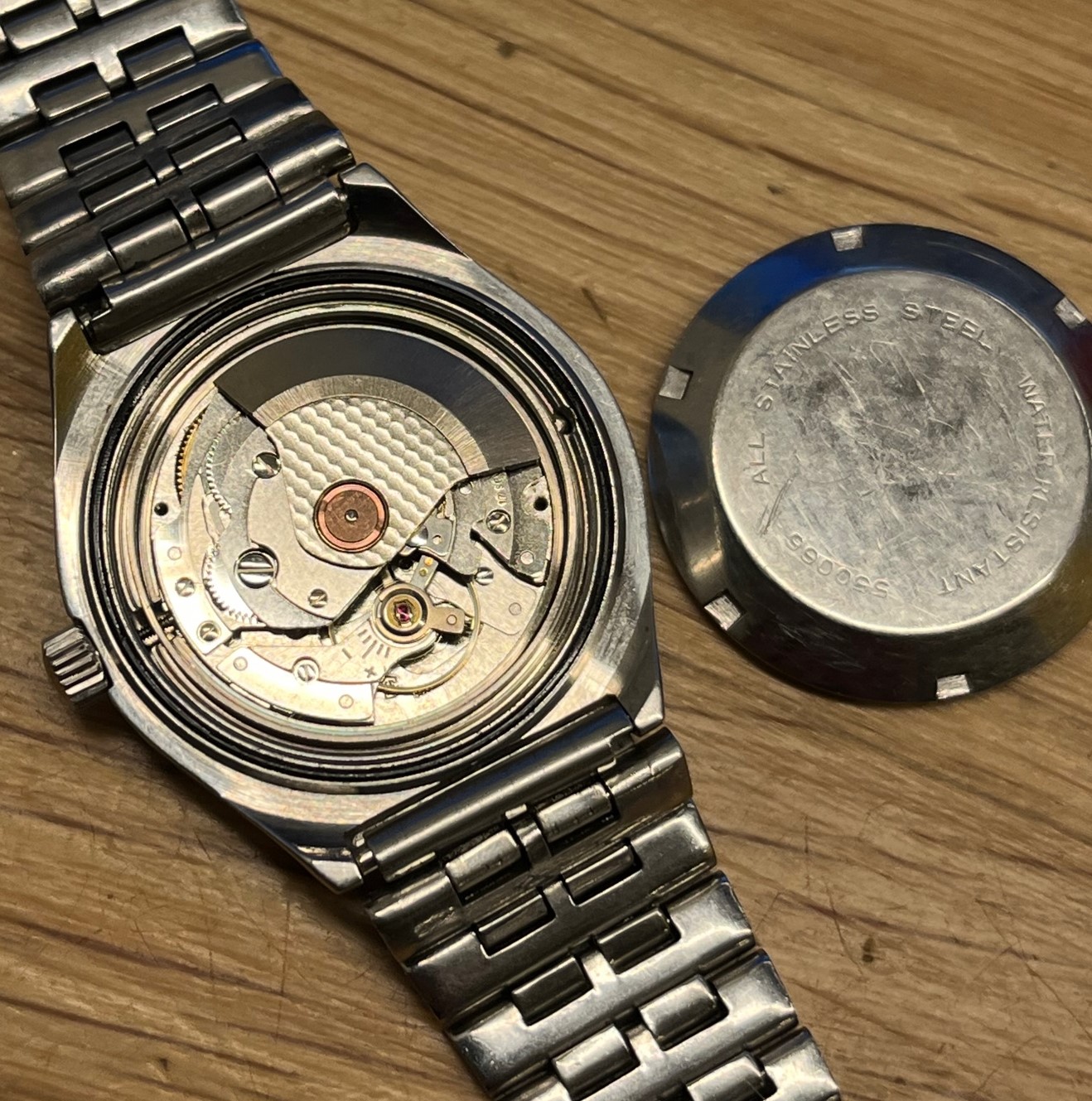

Moet ik me zorgen maken?Aangezien ik hier een tijd geleden het probleem aangekaard zag!
Hoe merk je trouwens prellen?
Het betreft een FHF 974 kaliber
