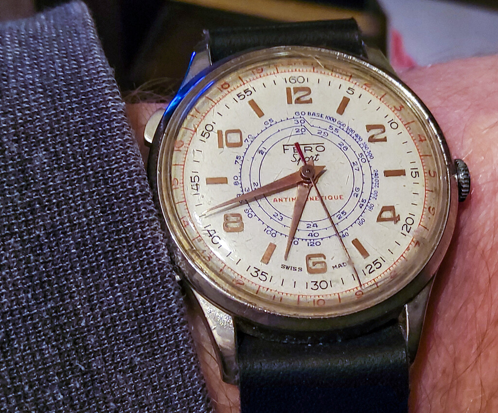

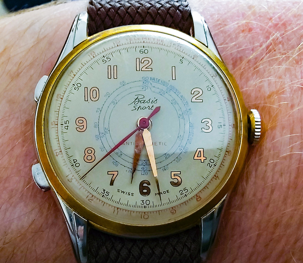

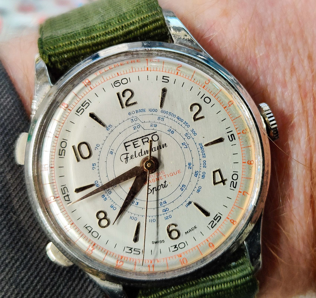

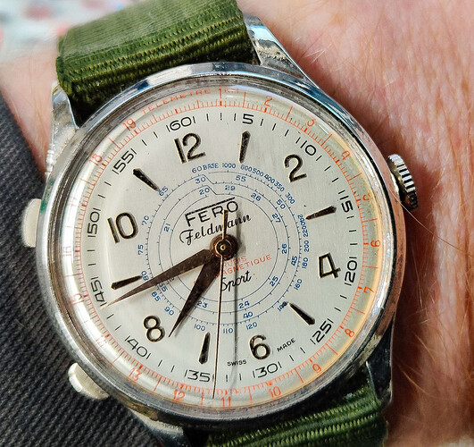

Ze noemen dat ook wel een schijnchronograaf
Haha genoeg voor een ’ only’ topic😉!!!
En die bovenste heeft datum!
Hahaha… ken dat… 1 is niet genoeg…
Mooie verzameling.
Ik had een keer een stel new old stock horloges van deze. Maar de kasten zijn van zamac en waren weg genot. Ik heb de uurwerken geserviced en op beurzen hier en daar goede/redelijke kasten uit de rommelbakken kunnen halen. De new old stock uurwerken die ik heb zijn vrij bijzonder want het zijn volledig gesteende uurwerken terwijl je ze bijna altijd ziet met maar 1 jewel of ooit zelfs geen jewels.
Deze die ik heb gedaan in opdracht, heeft inderdaad geen enkel steentje…
Wel gaaf dat ik morgen iemand blij kan maken met een lopend horloge

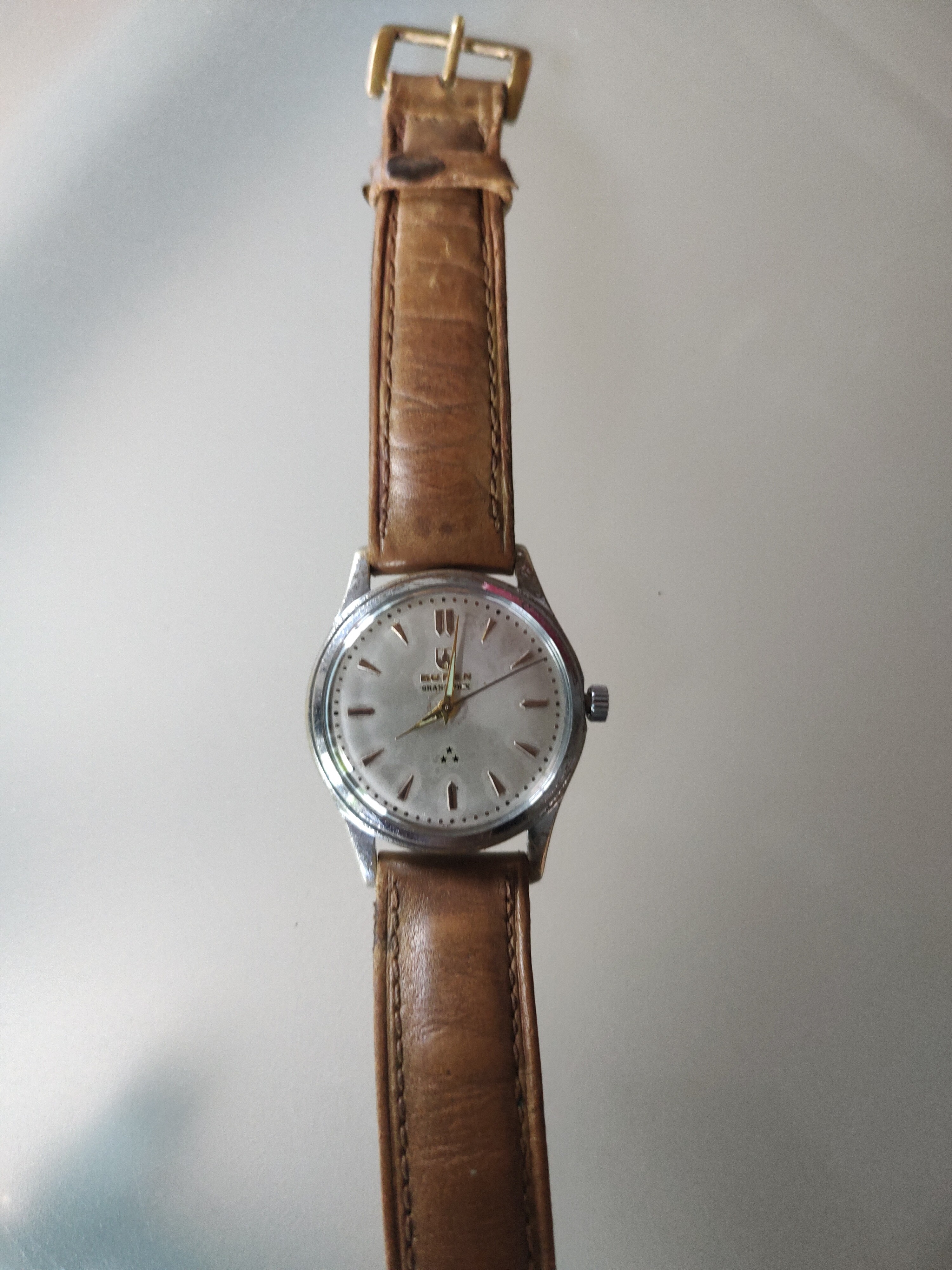

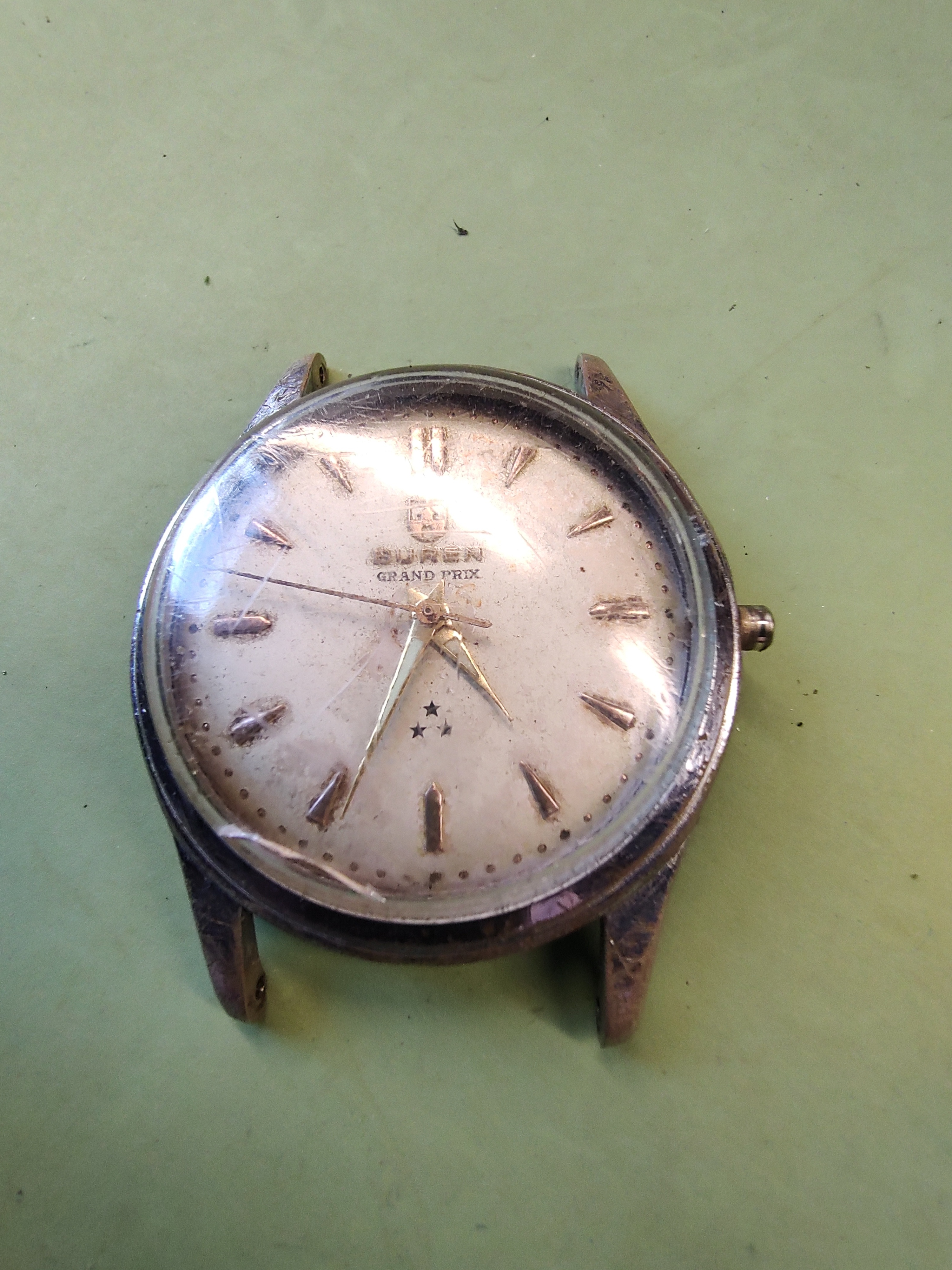

Een goede buur is beter dan een verre vriend…
Ik had al een ‘Buren’ opgeknapt, maar nu heb ik dus, zoals de meeste mensen, twee Buren(s).
Van deze was de tap van het derde wiel stuk. En zowaar! Ik heb een andere kunnen vinden! ( Spareparts-watch.com)
Met gevonden bandje uit de periode…

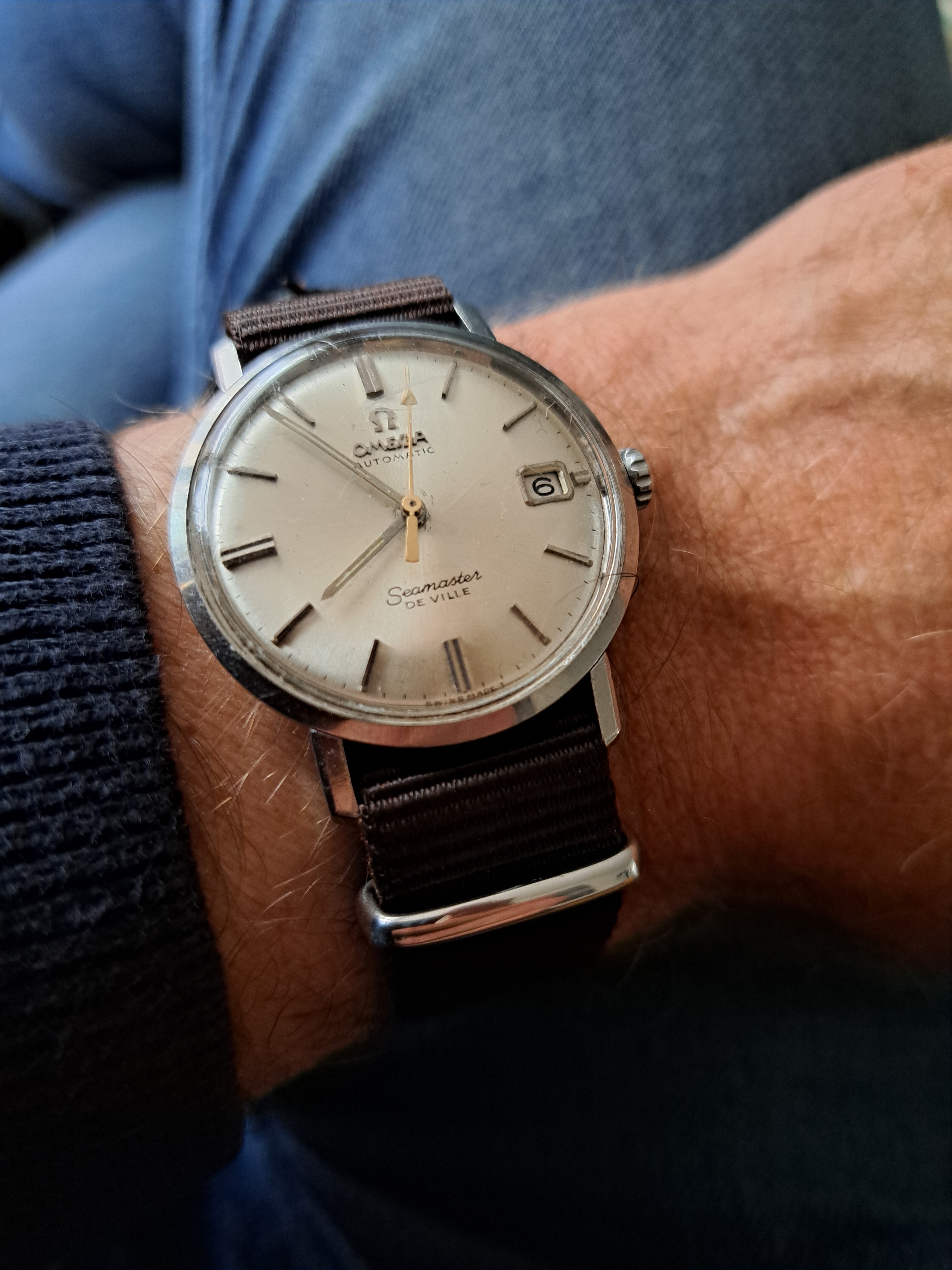

Ik kreeg de mogelijkheid om te werken aan deze Omega.
Wellicht is de secondewijzer niet origineel, maar het caliber komt netjes overeen met de kast en type gevonden in de Omega referenties.
Uurwerk was vuil en is in de ElmA geweest en weer netjes in elkaar.
Het gaat om een Omega Seamaster de Ville. 1963. Deelbare stift met originele kroon en origineel glas, wat helaas wat gekrast is. Eigenaar wil.hem zo houden.
Deze gaat weer naar de eigenaar toe. Ik vond het best spannend om aan een Omega te werken. @Dizono heeft me al eens eerder die eer gegeven, maar dit is toch anders werken dan aan een Eta 1280 bijvoorbeeld…
