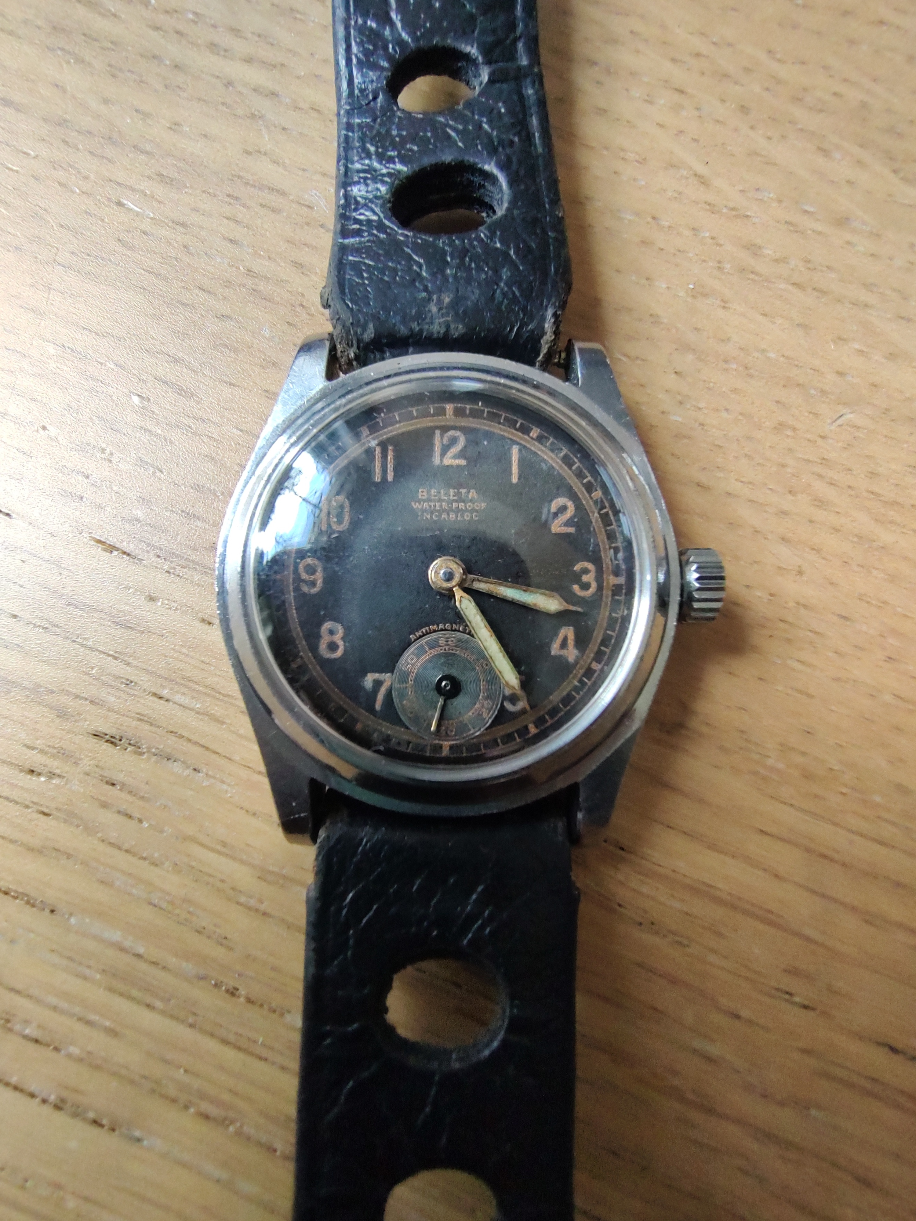

Deze Beleta is één van de kleintjes van Lex.

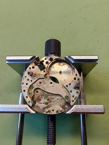

Glaasje stuk en een wijzer vermist.
En vuil!!
Oja, en een gebroken opwindveer.
Nou is het een AS 984, dus geen gebrek aan onderdelen.
Twee keer door de Elma!
En een wijzertje gevonden die past. Radium gemeten, niks bijna, de achtergrond straling is bijna even hoog.
Ik ben zeer tevreden met mezelf :woozy_face:
Hij kan na het logeren snel weer terug naar Lex.
Mooi resultaat!
Ben benieuwd of hij hem nog op durft te laten sturen gezien de PostNL ervaring van Lex de laatste tijd…
Hoeft niet. Ik zie hem donderdag!

Ik mag wel zeggen dat ik ook zeer tevreden ben met jou! Knap werk Bas en mooi dat je tòch een passend wijzertje gevonden hebt. Ik heb zelf een aardige voorraad van die dingen liggen, maar heel veel verschillende en, zoals hier ook weer blijkt natuurlijk nooit precies de goede. Ik verheug me op het weerzien met dit kleine Beleta soldaatje.

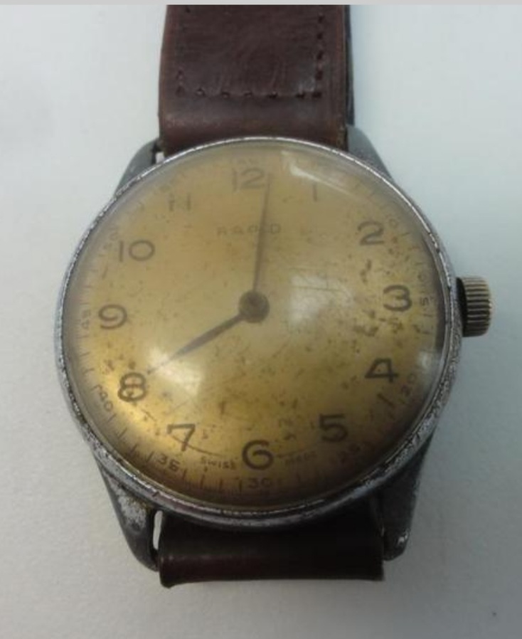

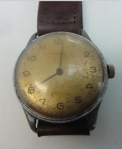

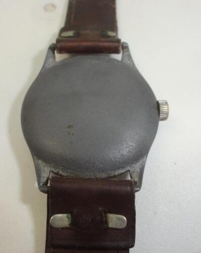

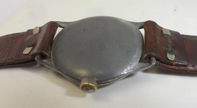

Vraagje wat denken jullie hiervan?
Wordt omschreven als Mogelijk pilotenhorloge uit WW 2. Gemerkt Rapid.
Gemaakt voor de Engelse markt jaren 40.
Foto van het uurwerk zijn er niet.

Bas,wat denk je van de buitenkant?
Origineel of fake
Geen pilotenhorloge. Te kleine indices, te fijne wijzers, geen lume, klein formaat. Wel een tof ding, mits poetsbeurt en/of vers glas gaat dat een knappe vintage zijn. :ok_hand:
Hij lijkt mij wat ouder op basis van de vorm van de kast en cijfers. Celulose glas. Wijzers zullen onder de roest zitten. secondenwijzer mist? En teken van engelse leger(driehoekpijltje) ook.
Kan natuurlijk best gedragen zijn door een piloot…
