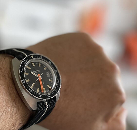

Enorm bedankt voor de goede service, de koffie en leuk om te zien de passie die je voor Certina hebt!

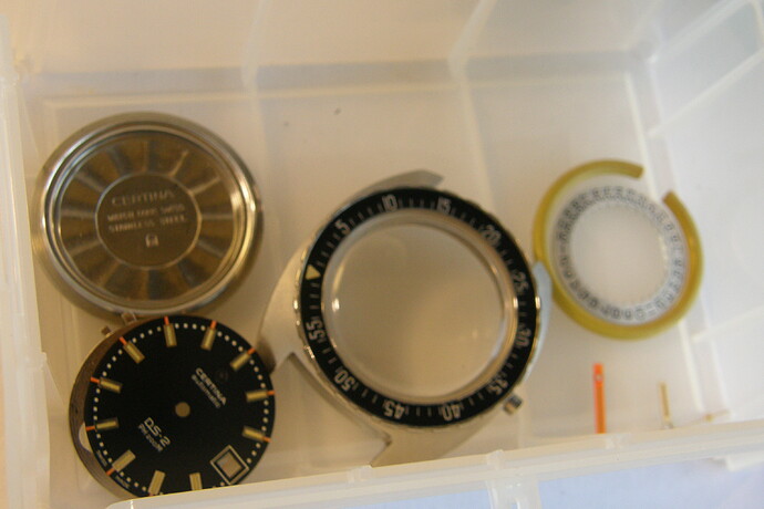

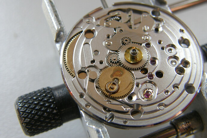

Leuk dat ik op mijn verzoek wat foto’s mocht ontvangen van de werkzaamheden aan mijn horloge die nodig service moest hebben wat mij gezegd was bij de aankoop van mijn Certina.
Hij is als eerder in een topic vermeld heel speciaal voor me en ben er enorm blij mee. Vintage horloges gaan me sowieso steeds meer interesseren.
Ik zal nog wat foto’s plaatsen.
@vouwfietser is een echte aanrader!

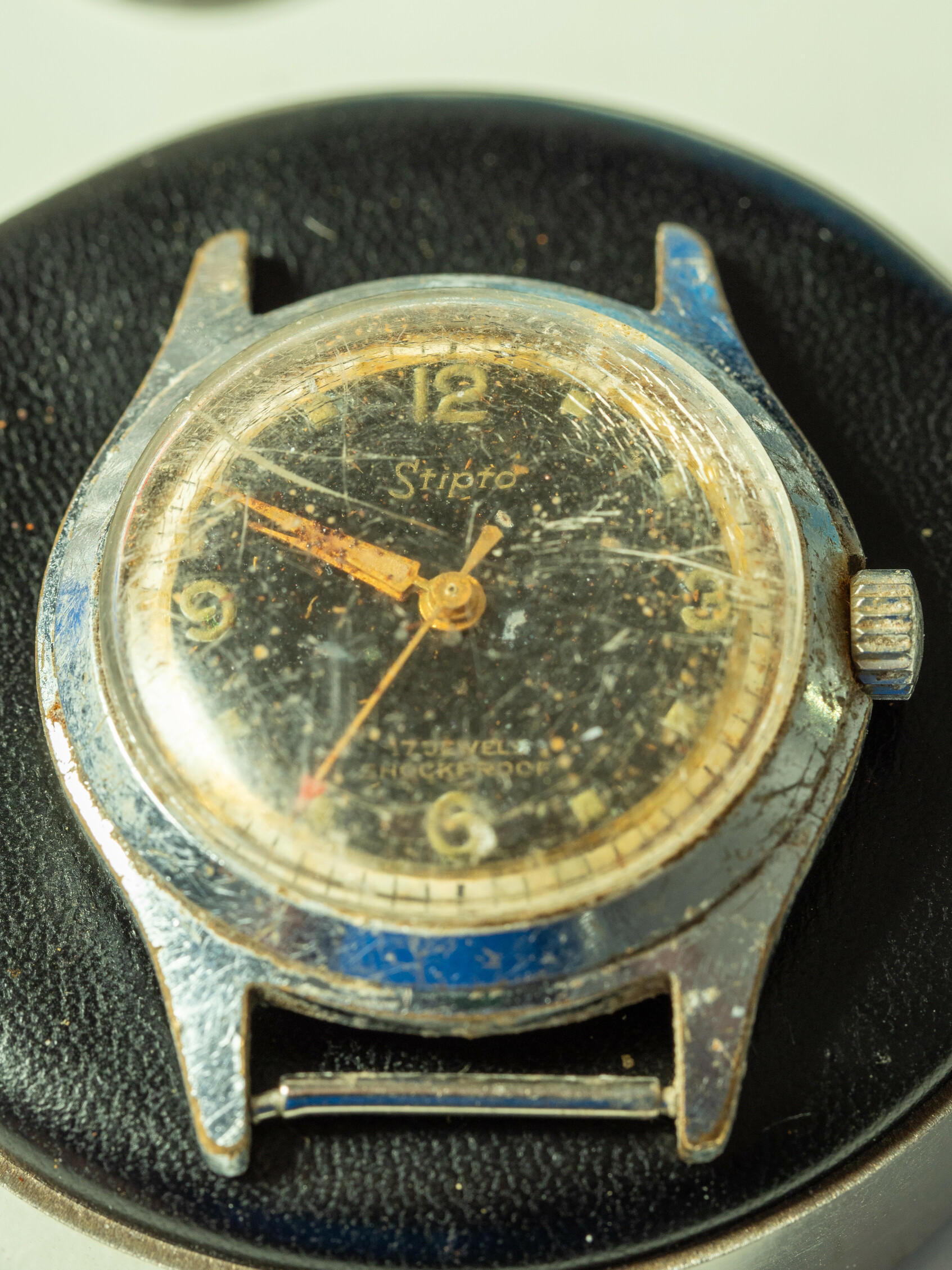

Iets andere orde dan de certina van hierboven.

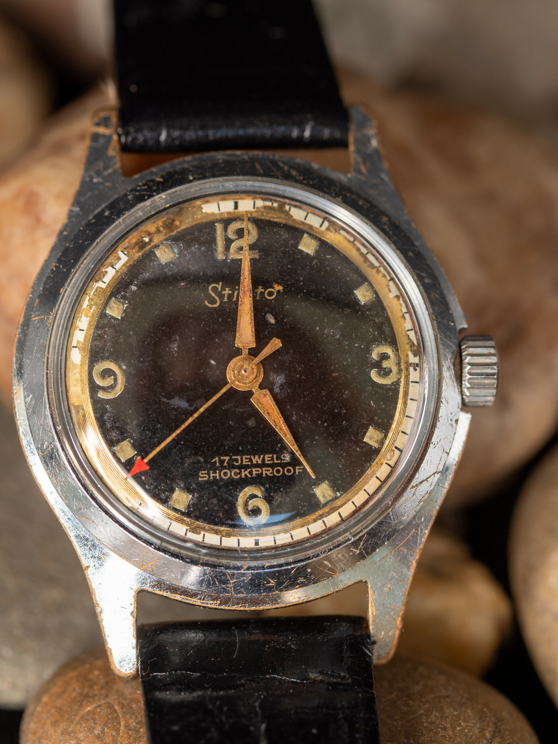

Deed m’n ogen dicht en grabbelde in m’n “niet Sovjet” projectenlade.
Een Stipto met een Durowe 1258 uurwerk erin.

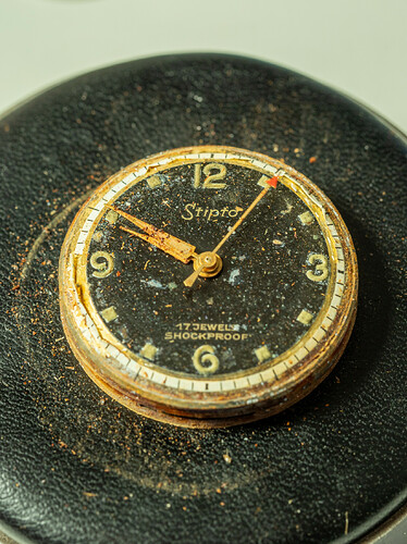

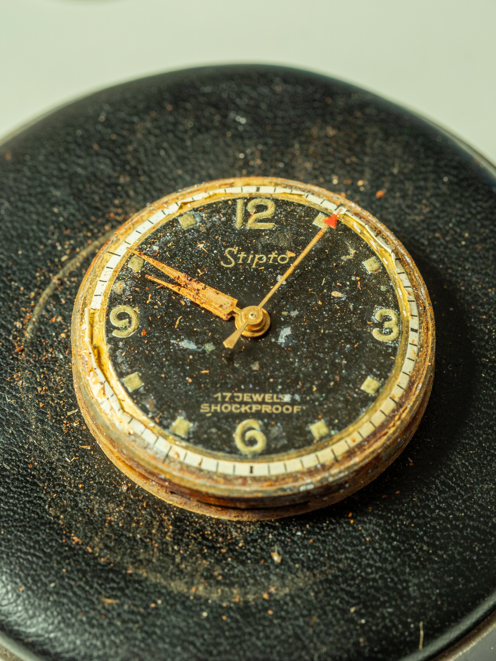

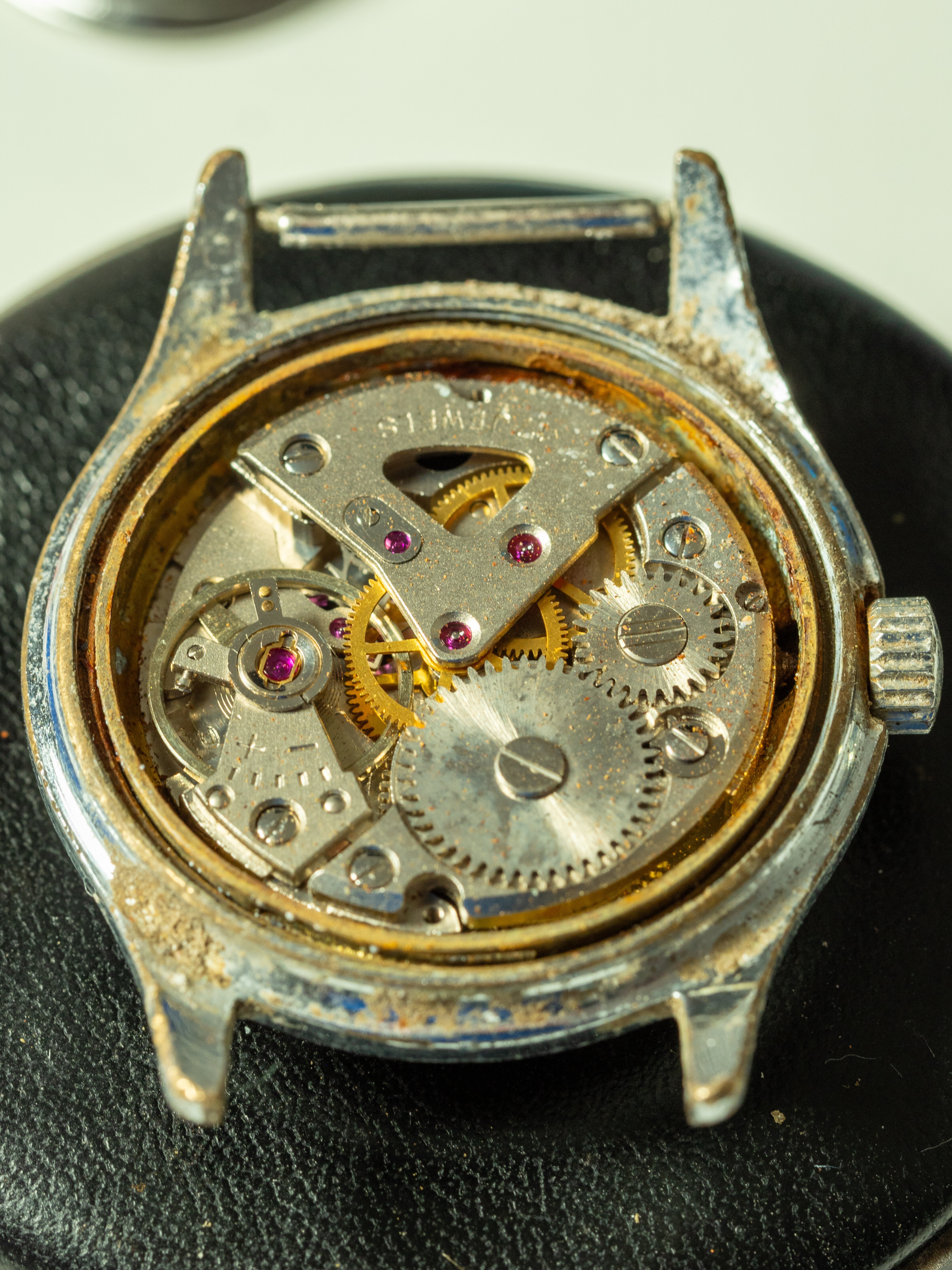

Voor degene die mijn werk op het forum kennen is dit een echt project voor mij.
Schoonmaak beurt is wel nodig!
Buitenste minutengesprek kon niet helemaal gered worden en de wijzers heb ik wonderwel, zonder het breken van de oude lume, oké kunnen krijgen.

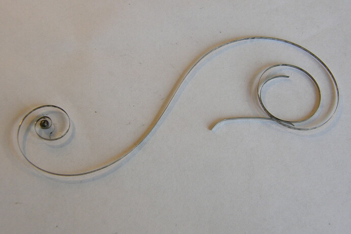

Had gelukkig ook nog een donor Durowe 1258 liggen, want de balans was niets meer waard. En er miste een shockspring.
Gelukkig laatst een leuke voorraad glaasjes via marktplaats overgenomen en daar had ik gelukkig een juiste tussen!
Prachtig resultaat Bram
Heel netjes gedaan!
Mooi geworden
Moet haast wel
En dan toch nog zo’n happy end, petje af Bram
Helaas dit is een andere Durowe. De veertjes van de 1258 zijn groter dan de 451 helaas.

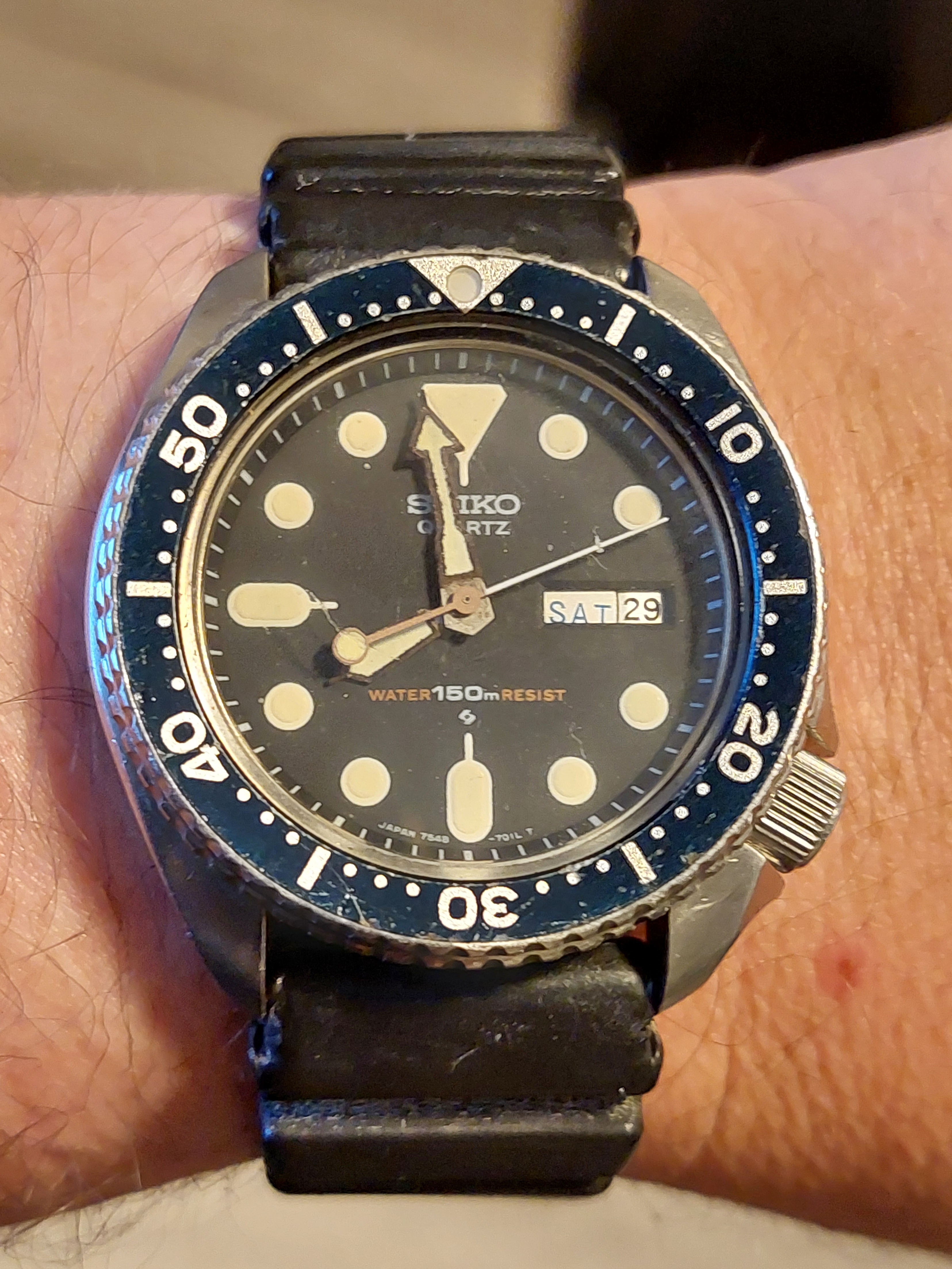

Ik heb me vandaag even weer aan een Seiko Quartz 7548-7000 geweid. Daar had ik me een tijdje geleden twee opknappers van gekocht, die het niet meer deden. Ik wist al, dat ze nog puls hadden, dus er was hoop, dat ik ze weer op gang zou krijgen. Ik vind dit heerlijke uurwerkjes om aan te werken. Goed design, heerlijk simpel, je kunt weinig fout doen. En ze zijn gebouwd als een tank. Echt goed stukje engineering uit Japan!
Ze doen het inmiddels allebei weer, maar de ene heeft wat moeite als de dag voorbij is en de datum verschoven moet worden. Die moet dus nog een keer opnieuw…
Maar deze doet het voorbeeldig! Op de timer -0,0sec/d. Ik moet er nog wel even een nieuw glaasje voor halen en ook nieuwe pakkingen, maar die zijn nog zeer goed te krijgen. Het belangrijkste is, dat hij het nu weer doet.

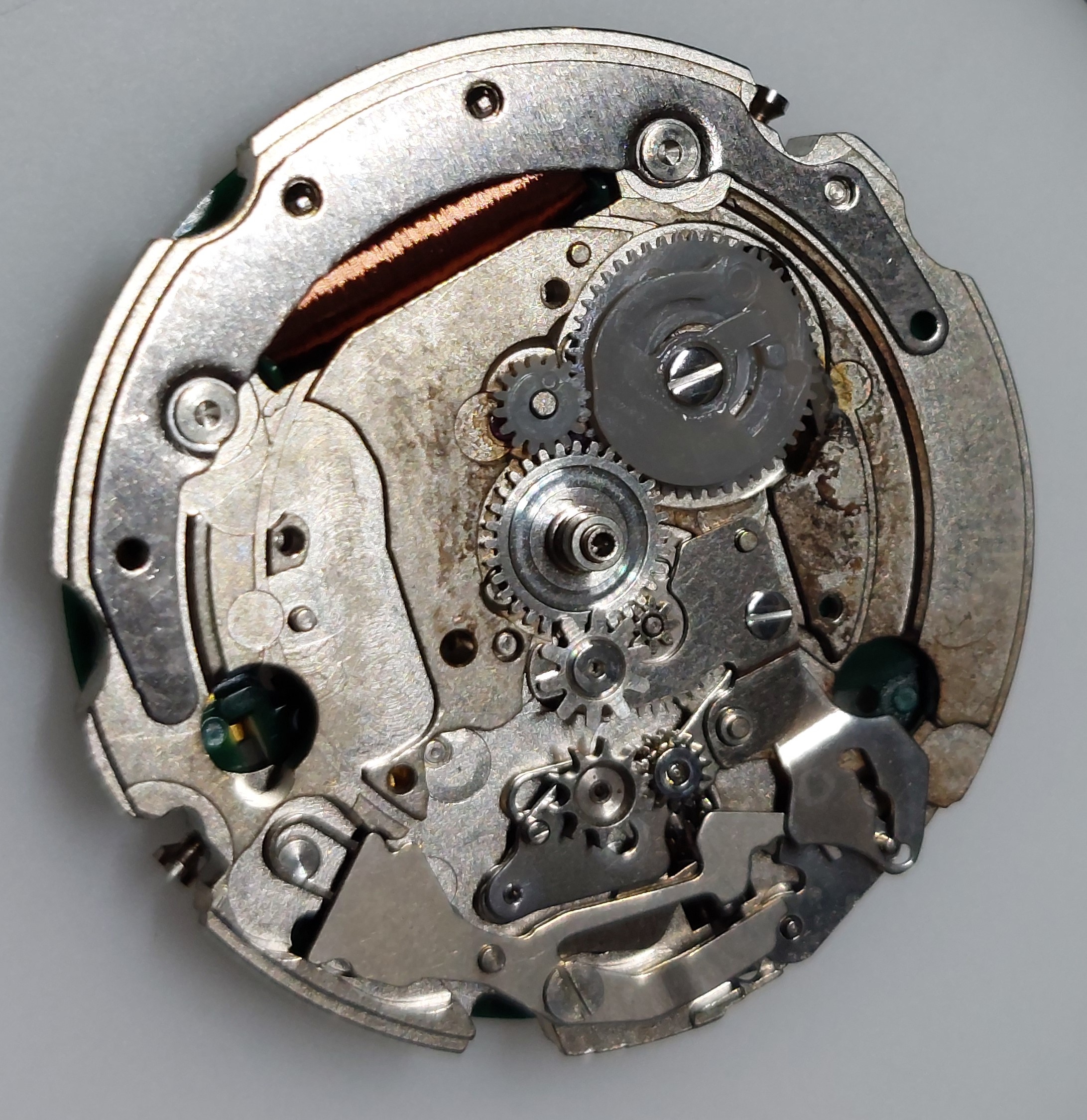

En deze had wel wat onderhoud nodig…
Dit is wat een lekkende batterij kan doen… Gelukkig was het circuit niet aangetast en ook de spoel niet.
En na 2x in de Elma zag het er weer schoon genoeg uit.
En dit is het resultaat:
Dit horloge heeft een mooie patina, is geheel origineel, inclusief het rubber bandje. En nu met een nieuwe batterij kan deze er weer een hele tijd tegen…

DS-2 PH200M 5801 303
From 1974:
913 1302 41 Certina 25-651 40 x 43.5 x 13
LW: 20 Automatic. Date without quickset.
Cushion case. Black dial with appliqued indices.
Screw down crown. Water resistant to 200 metres.
About from 1969 to 1975
