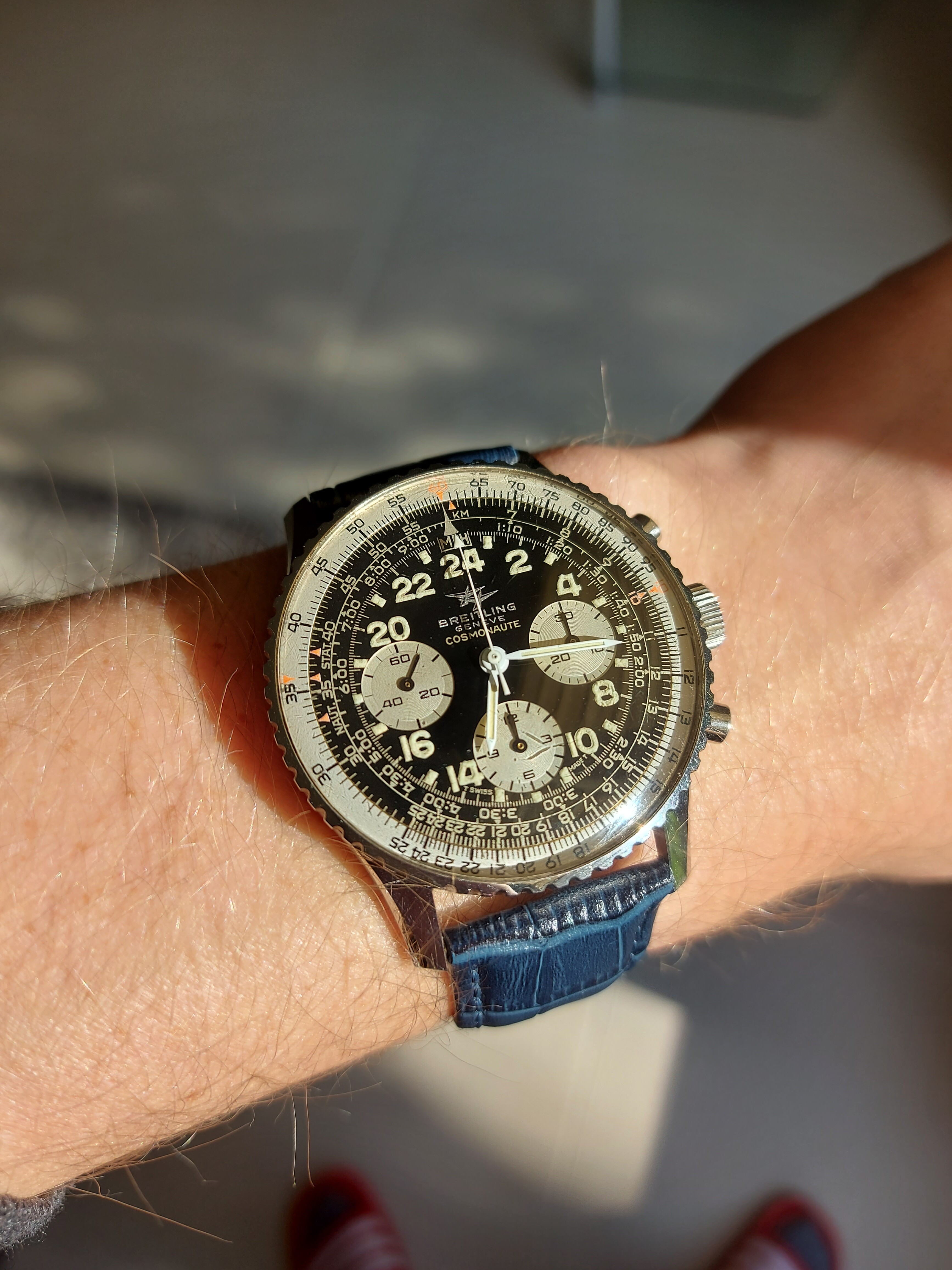

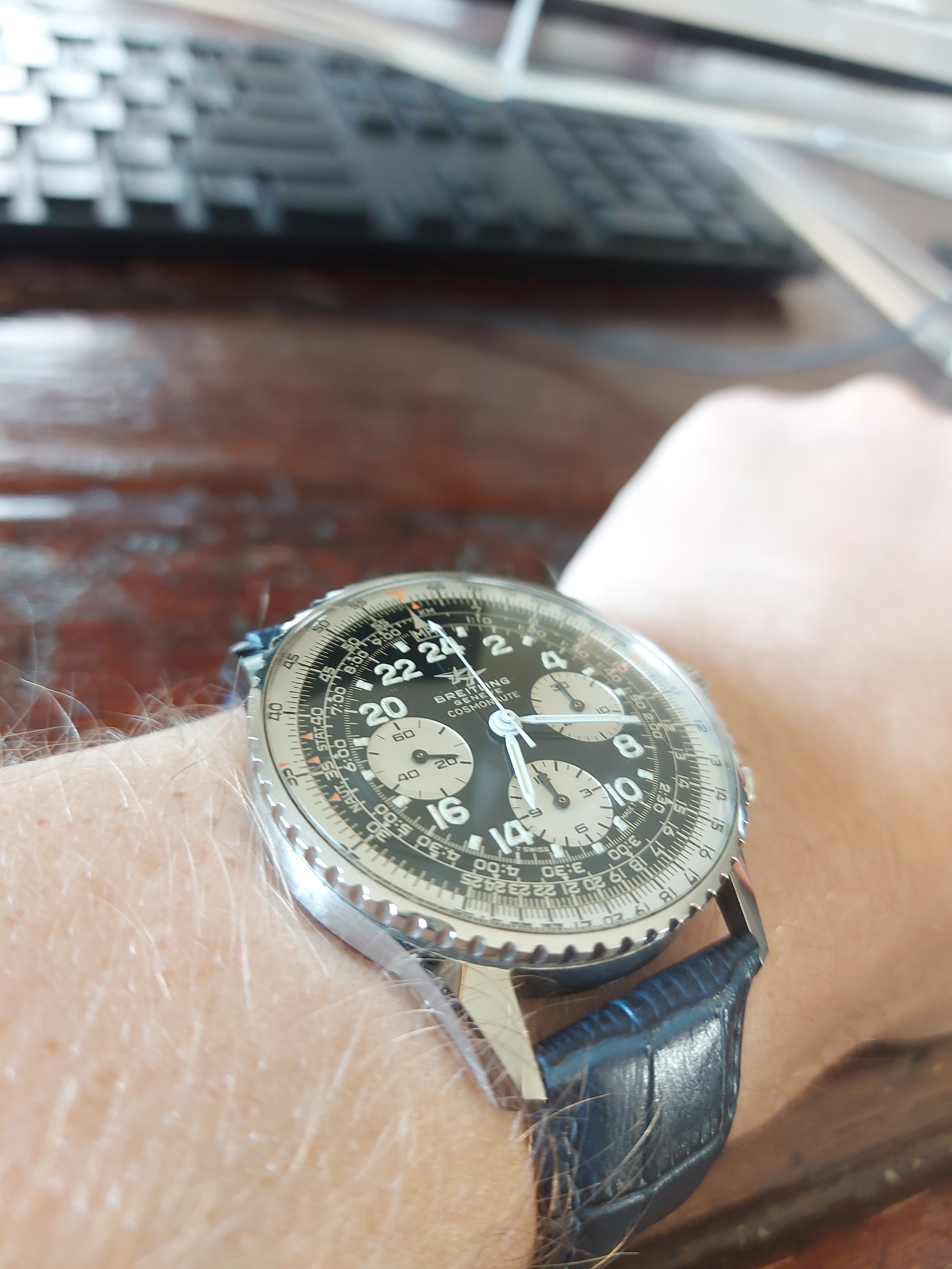

Hij zal niet zo mooi worden als mijn cosmonaute maar het zal wel een eind komen
