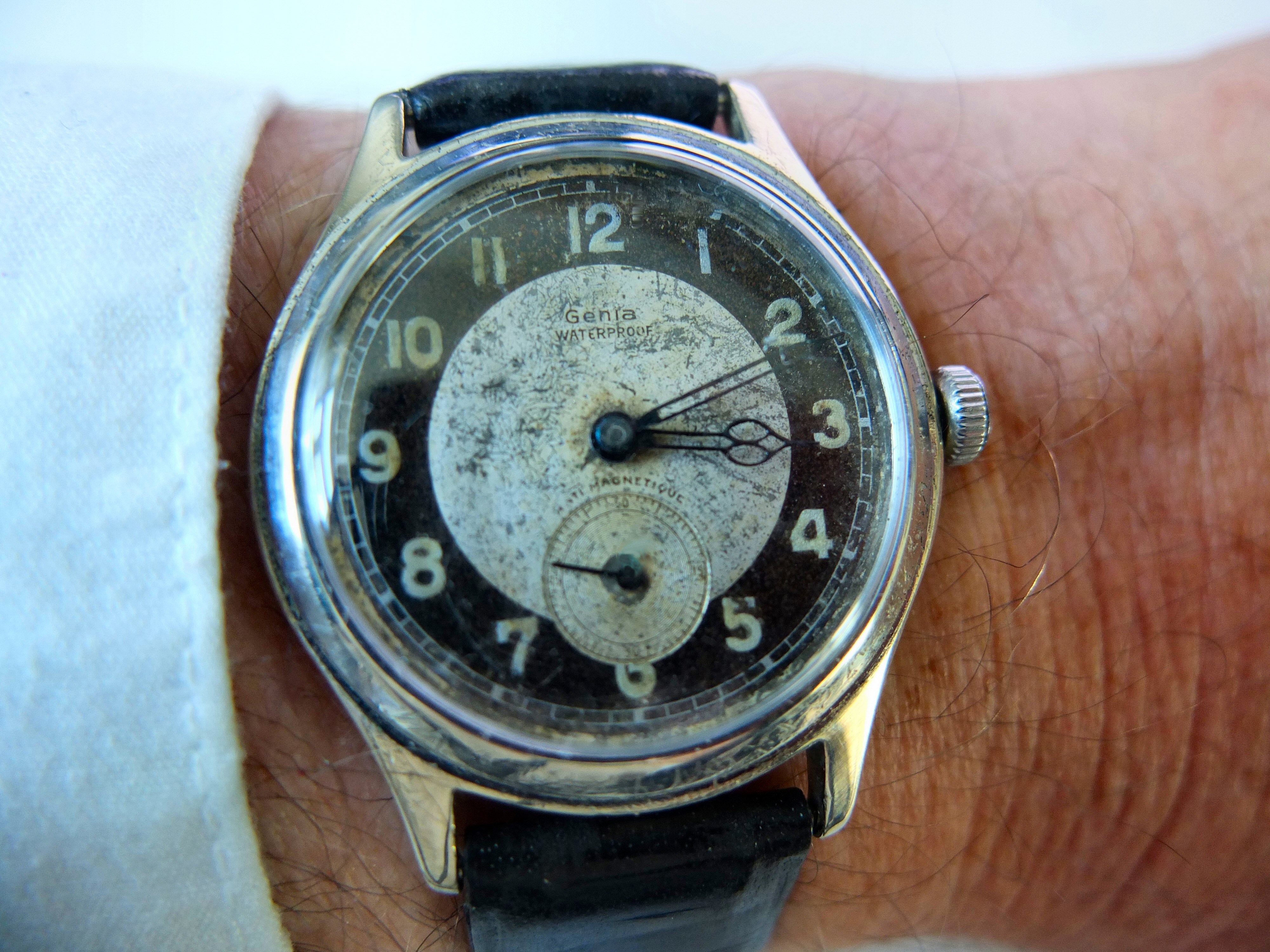

Ter verhoging van de feestvreugde dan hier nog maar even mijn Genia. Die is niet met een aardappel gefotografeerd, maar zo gehavend… pardon gepatineerd… dat IS een aardappel.
Ik heb volgens mij precies dezelfde. Leuk ding. Foto volgt ik zit ff twee weken in France.

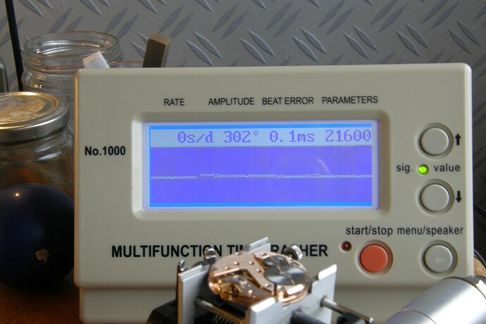

Dat heb je weer heel goed gedaan. Die loopt keurig netjes zeg.
Nou, petje af! Met zulke cijfers komen ze uit de fabriek, toch?

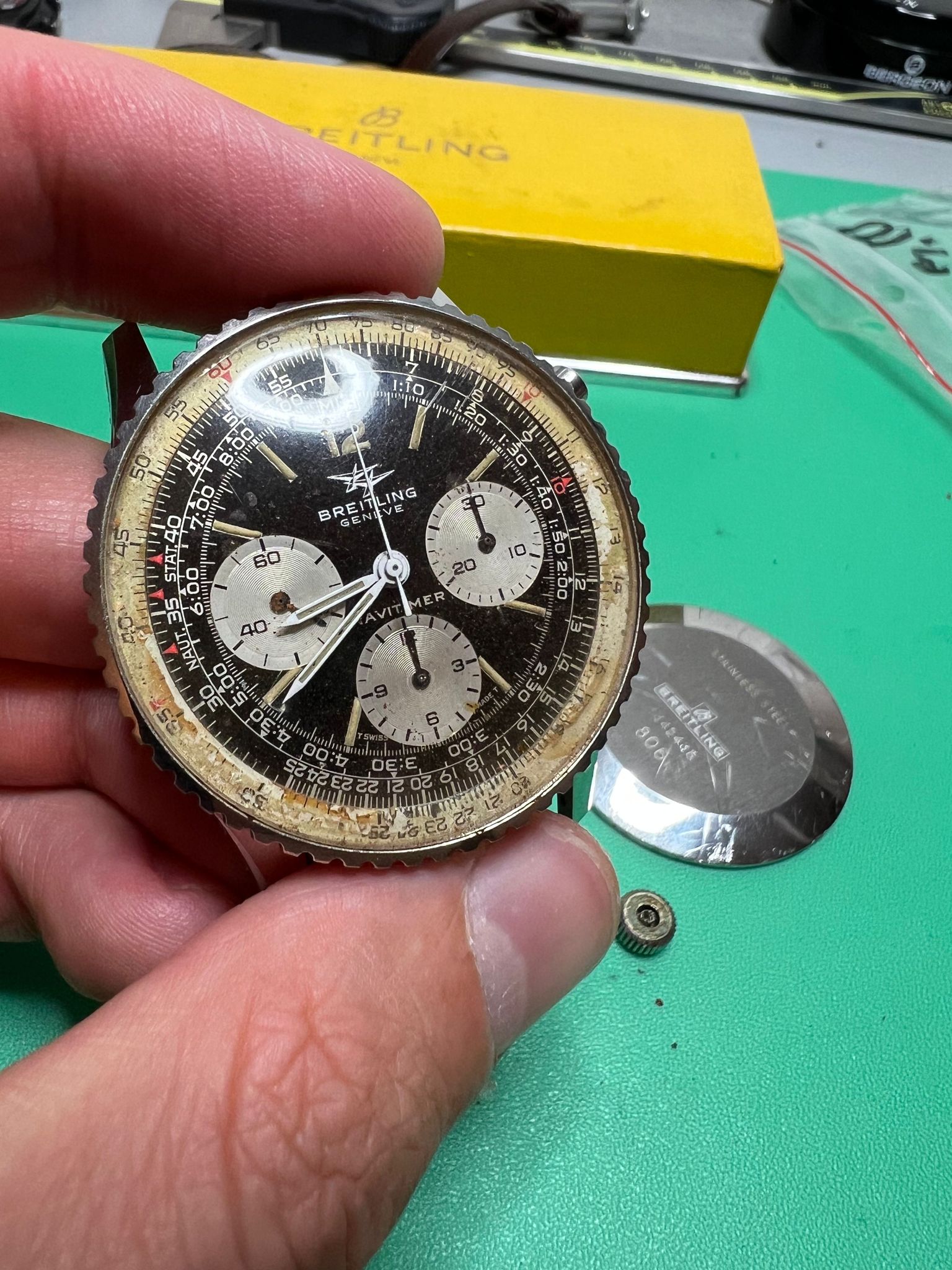

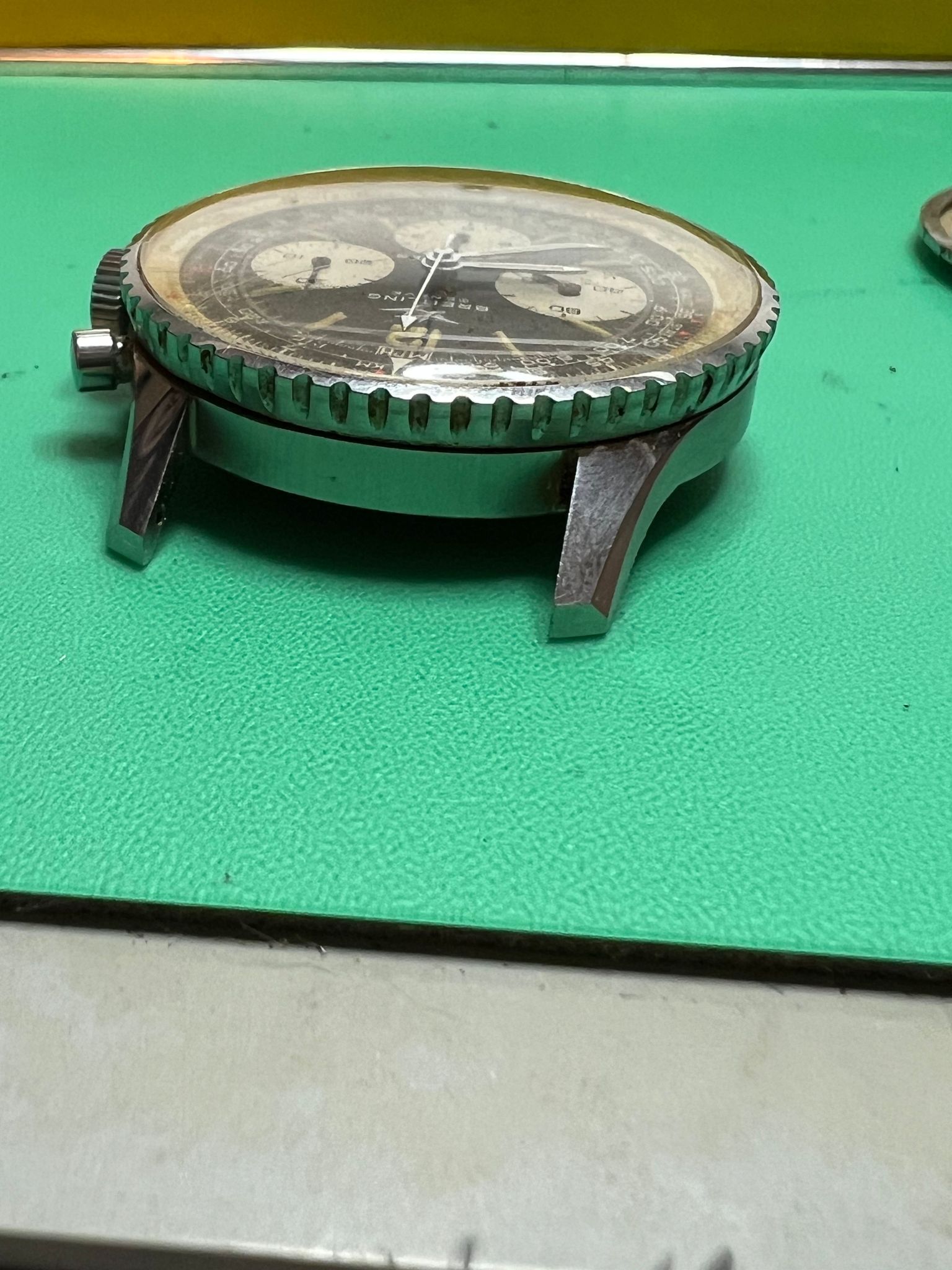

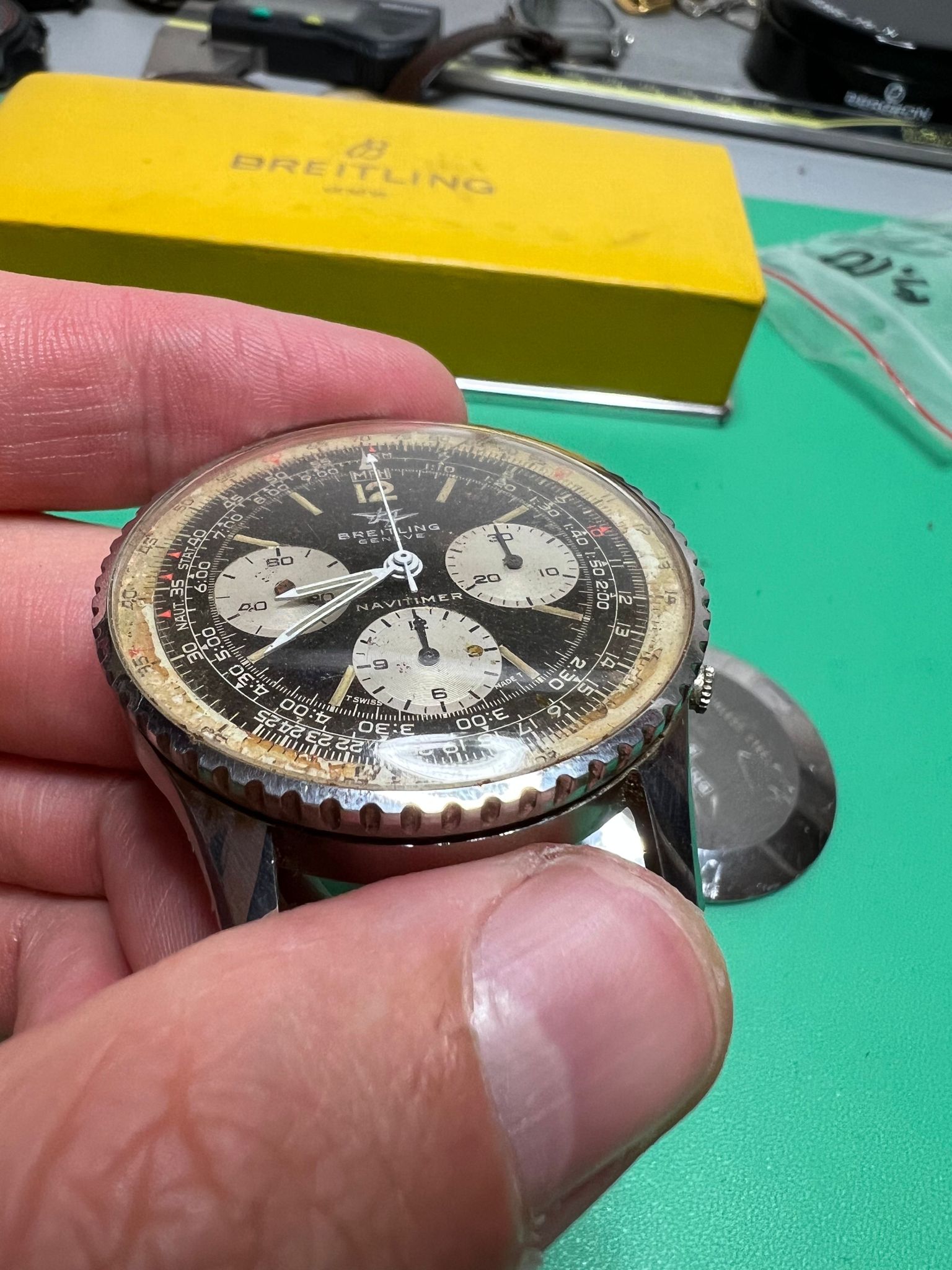

Nieuw project

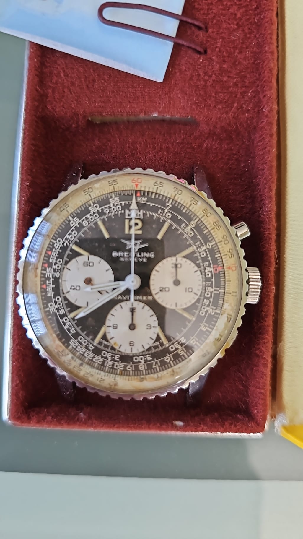

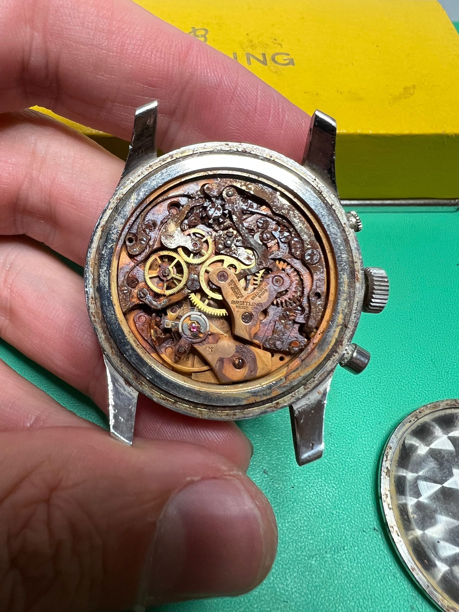

Een breitling navitimer 806 uit de 60s. Het horloge heeft zoals je kan zien waterschade. Dit is vermoedelijk ontstaan door het ontbreken van een deel van de pusher.

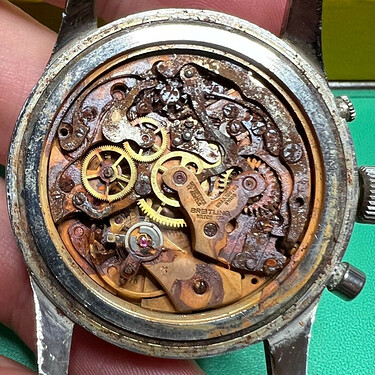

Het venus 178 uurwerk heeft flink (veel) wat roest, de wijzerplaat is gek genoeg nog netjes los van vuil op het glas of los liggend vuil op de plaat.
De tachy is verloren en daarvoor is al een nos exemplaar onderweg. De kast is nog zeer strak het lijkt een weinig gedragen exemplaar.
Wat is het plan?
- horloge voorzichtig volledig demonteren
- nieuwe pushers monteren
- kijken wat er te redden valt aan het venus 178 uurwerk.
- horloge opnieuw opbouwen met vervangende onderdelen
Dat is een ingewikkelde klus succes.
