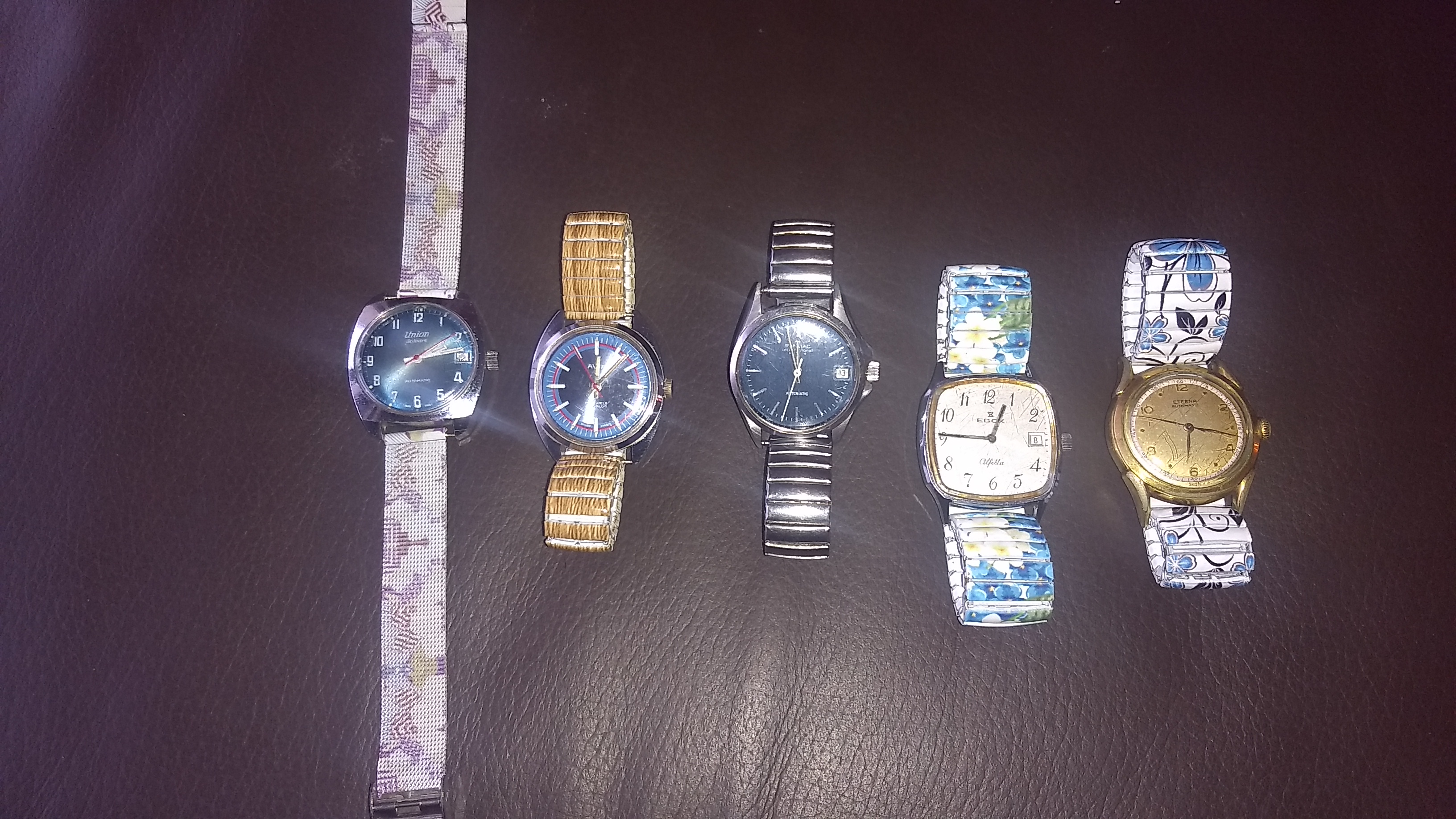

Enkele hele mooie vintage horloges gekocht in een winkeltje. Zelf nieuwe unieke leuke rekbandjes gekocht. Ik vind ze er best vrolijk uitzien nu
Eterna automatisch 1947
Edox Handwinder
Avia Handwinder
Union Soleur automatisch
Pontiac automatisch 3 sterren (jammer datum werkt niet draait soms maar niet altijd)

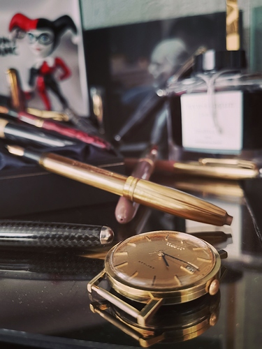

Tissot Stylist

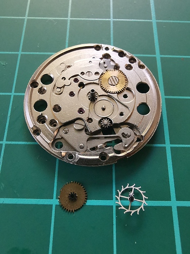

Dit herloge heb ik paar maanden geleden gekocht via marktp. in de omschrijving stond die als werkend. Toen ik die binnenkreeg werkte die echter heel slecht en ik kon de tijd nauwlijks verzetten.
Na een tijdje heb ik de moed toch maar genomen om dit zelf uit elkaar te halen. Destijds was ik nog net begonnen met knetselen met horloges. Dus ik wil dit horloge niet verpesten. Gebeurd best veel destijds
Eensmaal uit elkaar heb gehaald zie ik gelijk waar het misging.
De zoektocht was niet makkelijk. Het blijkt dat de onderdelen van vintage Tissot een zelzaam iets is. Toen kwam ik in ebay dezelfde defect uurwerk tegen met een redelijke prijs. Gelukkig waren de onderdelen die ik nodig heb niet beschadig en ik kon ze gebruiken voor mijn Tissot.
Hier is de uiteindelijke resultaat en de meeste tijd hang die gewoon uit bij de andere leeftijdgenoten.
Een mooi staaltje van huisvlijt …wat ook het doel van dit topic is ,goed gedaan P
Een mooie Sylist heb je daar
Goed opgeknapt
Bij CousinsUk is nog best het nodige te vinden voor deze uurwerken, maar als je meerdere onderdelen nodig hebt wordt het al gauw prijzig. De goedkoopste manier is meestal inderdaad een donoruurwerk van ebay plukken. Heb je gelijk een voorraadje onderdelen voor de volgende keer.
Ankerrad gaat maar zelden kapot, ik vermoed dat hier iemand aan heeft zitten rommelen en niet goed opgelet heeft bij het vastschroeven van de kloof.
Wisselrad gaat inderdaad vaker stuk bij deze uurwerken.
De raad van een Tissot specialist is goud waard
